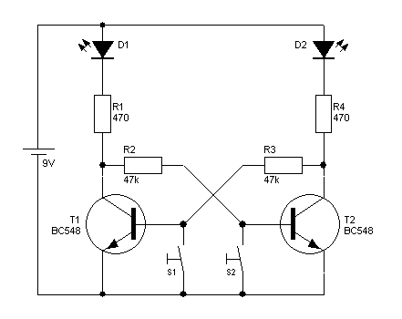

Hallo in die Runde ..
ich hoffe ihr könnt uns hier mal ein bischen
weiterhelfen bei eigentlich einer einfachen Transistor Grundschaltung.
Es geht um die bistabile Kippstufe.
An sich funktioniert auch alles so wie es soll , jedoch geht die LED
die eigentlich ausgehen soll nicht wirklich aus sondern glimmt ganz
leicht.
Z.B. wenn T2 sperrt fließt über D2 R4 R3 ein Strom von ca. 70 µA zur
Basis von T1
übern Emitter ...nach GND
Und das reicht der LED um schon zu glimmen.
Habe die Schaltung genauso oder etwas in Variation mit den
Basiswiderständen
zoig fach aufgebaut aber die LED die eigentlich ausgehen sollte glimmt
immer.
Abhilfe schafft ein parallelgeschalteter Widerstand zur LED , aber das
ist nicht die feine / saubere Art.
In sämtlichen Youtube Vids sieht man die gleiche Schaltung da glimmt
garnix..
Was mach ich hier anders..bzw. falsch
Verwendet wurden 2 NPN 547A (CTBC)
2 normale LEDs
und halt die Widerstände..
Hoffe einer kann mich aufschlauen warum das bei mir nicht so funzt ...
vielen Dank..im Voraus

Bei 9V, hast du nur die ungefähr 0,7V Basisspannung am Transistor auf
der B-E Strecke. Also fliest um den Transistor zu Schalten ein
entsprechend den Widerständen eingestellten Strom.
Du hast mehrere Möglichkeiten dies zu beheben. das eine hast du ja schon
rausgefunden mit Widerstand parallel zur LED.
Das andere ist die Betriebspannung etwas zu senken.
du kannst aber auch eine 5V ZD in die Basis schalten dann reicht die
Spannung noch den Transistor zu schalten, aber nicht mehr um die LED zum
Glimmen zu bringen.
Wahrscheinlich haben die anderen einfach LED verwendet die eine Höhere
Stromflanke haben bis sie zu Leuchten(glimmen) anfangen.

#6981199
> leicht.
Gar nichts. Du verwendest eine Schaltung, die für Glühlampen gebaut ist,
mit LED. Das ist alles. Der Strom fließt über den 47K Widerling und die
Basis-Emitterstrecke des anderen Transistors. Die knapp 200µA reichen,
um die LED zum "glimmen" zu bringen. Gleichzeitig ist der Strom nötig.
Es muß ja immer einer der beiden Transistoren durchgesteuert sein.
Ein Widerstand parallel zur LED, der die Spannung unter die Flußspannung
drückt, ist schon richtig. Du kannst auch die Basiswiderstände Faktor 10
größer machen. OK, das beseitigt das "Glimmen" nicht wirklich, aber
reduziert den Strom auf 1/10. Oder gehst den ganzen Weg und verwendest
MOSFET statt Bipolartransistoren. BS170 oder 2N7000 oder etwas in der
Art. Die haben keinen Basisstrom.
Aber nachdem das nur eine Prinzipschaltung ist, die man sowieso nicht
verwenden will, ist das vielleicht auch egal.
OP #6982407
erstmal vielen Dank für die Antworten , so in etwa habe ich mir das
schon gedacht.
Das entweder LED verwendet wurden welche einen höheren Strom brauchen
um nur ansatzweise zu glimmen oder die UB einfach niedriger sein muss.
Denn es fließt ja nun mal ein µA Strom zur Basisüber R3 oder R4 hin zum
Emitter.
Und wenn dieser kleine Strom halt reicht das die LED glimmt ...
Denke auch das die schaltung eher für Glühbirnchen gedacht ist...
also vielen Dank nochmal für die Aufschlauung

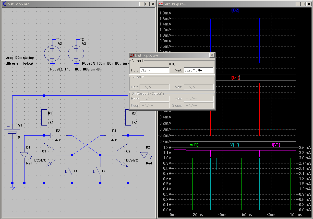

Gast #6983338
Doch, das ist die saubere Art, alles andere wäre aufwändiger. Bedenke,
dass die Schaltung ursprünglich mit Glühbirnchen aufgebaut wurde.

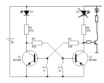

Gast #6983669
Ohne Verwendung zusätzlicher Bauteile kann man auch die LED mit den
Transistoren überbrücken, um den Strom im ausgeschalteten Zustand gegen
Null gehen zu lassen.
Allerdings verdoppelt sich dadurch der Strombedarf der gesamten
Schaltung. Diesen kann man jedoch bei Verwendung aktueller LED deutlich
reduzieren.
Je nach Transistortyp (Verstärkung) und gewähltem LED-Strom kann es
erforderlich sein, den Basiswiderstand zu verkleinern, da ja nunmehr nur
die Flussspannung einer LED für die Ansteuerung zur Verfügung steht.
