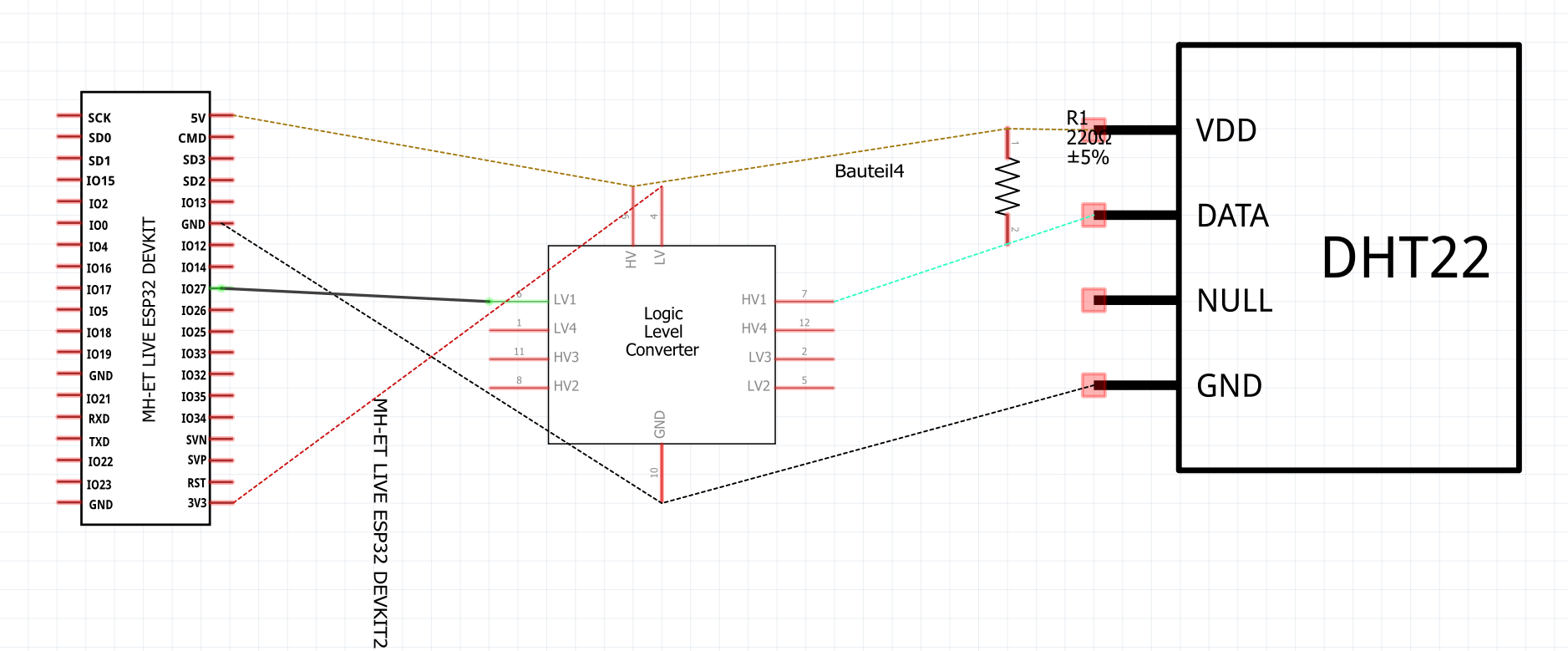

OP #7174778
So,
Testaufbau ist im Screenshot enthalten, wobei die Leitungslänge darin
nicht zu erkennen ist.
Der Pullup-Widerstand ist direkt beim DHT22. Zwischen DHT22 und
Lvl-Shifter sind ein paar Meter.
Es gibt schon ein paar Fehler:
11:40:36.830 DHT: Pin27 read 01F700F6EE
11:40:40.831 DHT: Pin27 read 01F700F6EE
11:40:44.876 DHT: Pin27 timeout waiting for high pulse
11:40:48.841 DHT: Pin27 read 01F700F6EE
11:40:52.843 DHT: Pin27 read 01F700F6EE
Die erfolgreichen Reads sind ok. Die timeouts kommen regelmäßig. Ich
habe spaßeshalber mal eine Tasmota ESP32 mit einer geringeren CPU
Taktung (80MHz anstatt 240MHz) und da gibt es weniger timeouts.
Also insgesamt noch nicht schön.

Habe den 10K Widerstand jetzt direkt hinter den Level Shifter auf die LV
Seite gesetzt und siehe da, keine Timeouts mehr.
Vielleicht kann jemand etwas mit den Ergebnissen anfangen.
