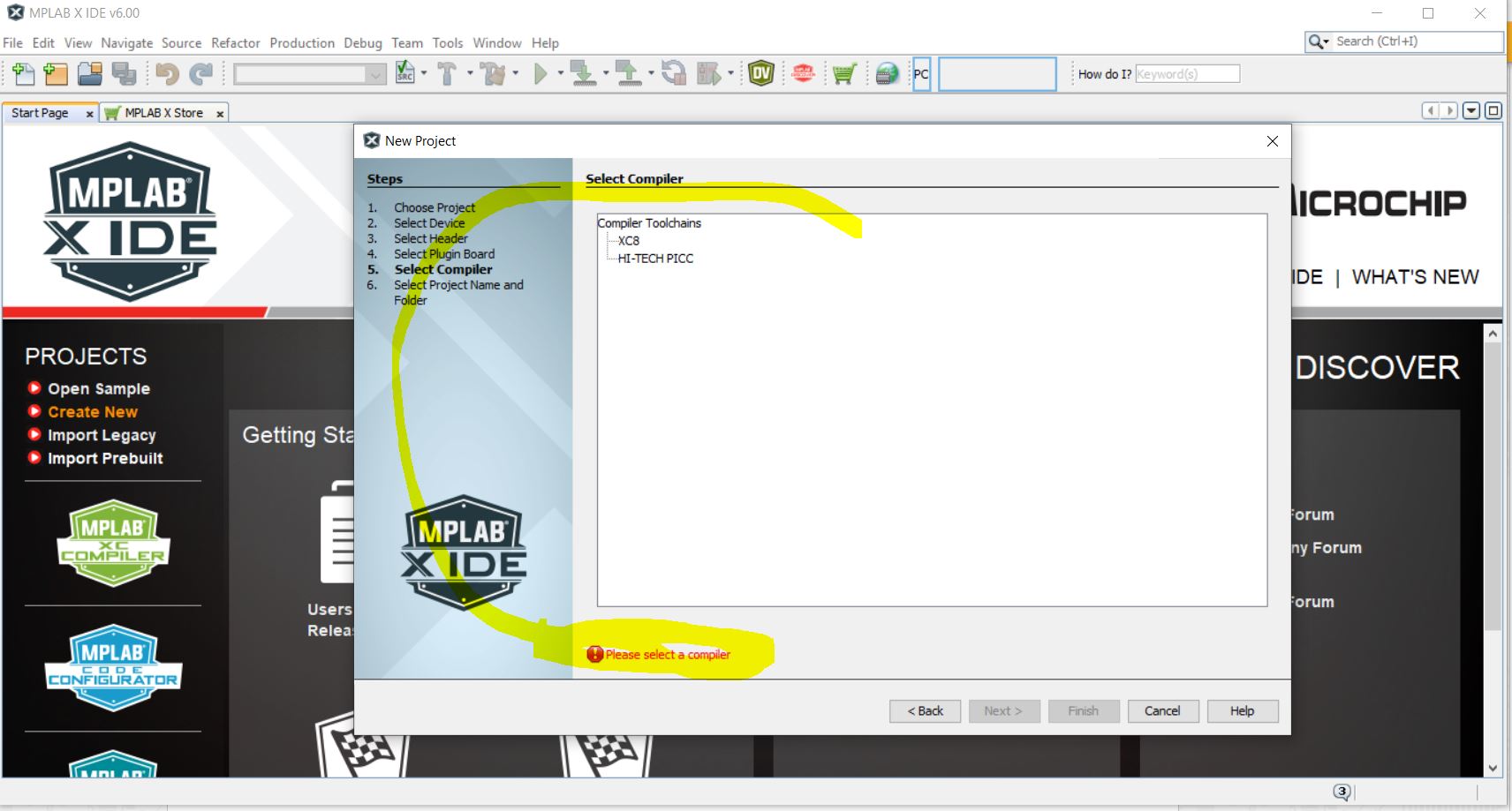

Peter K. schrieb: > Ein freier Compiler ist dieser hier: > https://www.microchip.com/en-us/tools-resources/develop/mplab-x-ide Habe es runtergeladen habe ich kann keinen Compiler wählen
Rohs schrieb: > Gibt es auch für den Pic so wie für den Atmel Freie Compiler? Peter K. schrieb: > Ein freier Compiler ist dieser hier: > https://www.microchip.com/en-us/tools-resources/develop/mplab-x-ide Das ist die IDE die generell notwendig ist Will der TO aber den Pic in C programmieren (was ich nur empfehlen kann) benoetigt er nach der Installation zusaetzlich das hier: https://www.microchip.com/en-us/tools-resources/develop/mplab-xc-compilers Der erwaehnte Pic duerfte ein 8bitter sein - also XC8 downloaden. Nachteil der freien Version:Keine Code-Optimierung......
Schau' bei Microchip mal nach XC8, das ist der Compiler. Du musst ihn separat installieren.
