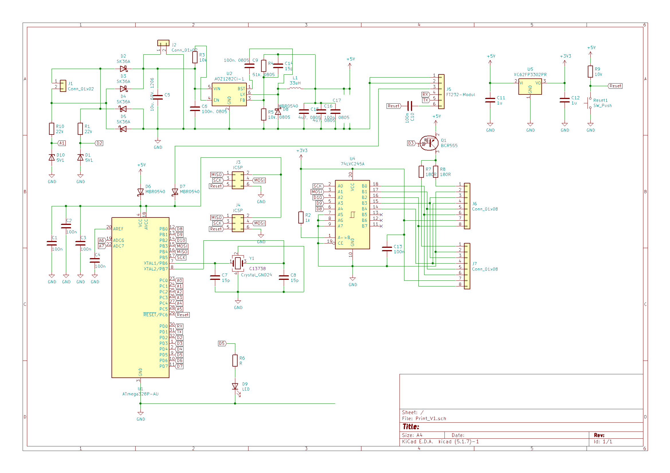

Hallo!
Ich habe ein Projekt das HW-mässig auf einem Arduino Pro Mini basiert -
kann über die IDE mit den gleichen Anschlüssen programmiert werden
(Schaltplan im Anhang). Modifikationen gegenüber dem Original-Pro Mini
(https://www.arduino.cc/en/uploads/Main/Arduino-Pro-Mini-schematic.pdf):
Spannungsversorgung ATmega über Dioden (D6, D7) B140HW-7
(https://www.tme.eu/ro/details/b140hw-7/diode-schottky-smd/diodes-incorporated/)
und LED an PD5 statt PB5. Zusätzlich zwei Anschlüsse für TFT-Displays an
SPI mit Pegelwandler inkl. geschaltete Hintergrundbeleuchtung (PD3),
Schaltregler zur 5V-Speisung. D2...D5 sind MBR0540 und L1 hat 22uH.
Problem: Firmware funktioniert soweit, wenn Speisung von Schaltregler
erfolgt. FW sieht eine serielle Verbindung zur Parametrisierung vor, bei
der der Schaltregler keine Spannung erhält. Durch die zusätzlichen
Entkopplungsdioden (D6, D7) sollte das auch keine Problem sein - nur der
ATmega wird gespiesen. Aber in diesem Modus resettet der ATmega sobald
entweder ein Zugriff auf das Display (Zeile 84), oder auf den Transistor
für die Hintergrundbeleuchtung (Q1) erfolgt (Zeile 92). Ich konnte das
mit einem minimalisierten "Sketch" einkreisen, siehe Anhang.
Mit dem Oszilloskop habe ich die Versorgungsspannung am ATmega
kontrolliert soweit das ging. Einen sichtlichen Einbruch gibt es nicht.
Ich habe einen Einbruch vermutet, was aber unlogisch ist. U4 (ein
SN74LVC245A
https://www.tme.eu/Document/17347b0da61751aef74cc0cdbad7ac12/SN74LVC245A.pdf)
erlaubt Eingangsspannungen bis 5.5V selbst wenn er keine Speisung hat,
so wie ich das DaBla verstehe. Auch der Zugriff auf Q1 mit LOW sollte
keine Auswirkung haben, vor allem weil ja +5V nicht vorhanden sind.
Warscheinlich bin ich völlig auf dem Holzweg, deswegen frage ich jetzt
hier, ob jemand eine mögliche Erklärung sieht. Danke fürs Drüberschauen!

Was macht denn diese kapazitive Kopplung am FT232 Modul?
von Keks F. (keksliebhaber)
Die ist dafür da, dass wenn der Programmierer DTR/RTS hoch zieht am
Anfang, dieser Pegelwechsel als einzelner Impuls übertragen wird um den
Reset auszulösen.
Das mache ich bei meinen ATTinys in etwa genauso.
Es fehlen aber Widerstand und Diode.
https://github.com/SpenceKonde/megaTinyCore/blob/master/megaavr/extras/Ref_Reset.md
von Ron-Hardy G. (ron-hardy)
eher nicht: "The inputs can accept voltages to 5.5 V at any valid VCC"
valid wäre irgendwas zwischen 1.65 und 3.6 V
von Christian M. (christian_m280)
Ja, ok, ich habe mich auf: "VI
Input voltage 0 5.5 0 5.5 0 5.5 V" bezogen. Ohne Einschränkungen der
Versorgungsspannung.
Gruss Chregu
Kann es sein, daß der 74 245 interne Klemmdioden hat, über die Du die
3,3V aus dem ATMega zu versorgen probierst und dadurch irgendwie ein
Reset über das FT232-Modul oder so ausgelöst wird?
Übrigens finde ich die Idee mit dem Reset-Kondensator nicht gut, der
Reset-Eingang des AVR ist recht hochohmig, mit so einem Kondensator da
dran reicht der kleinste Störungs-Spike, um einen Reset auszulösen.
von Veit D. (devil-elec)
es gibt noch den 10k Pullup. Mir sind keine Probleme bekannt. Für ein
Hobbyboard okay. Ist ja sicherlich nicht im Industrieeinsatz.
von H. H. (Gast)
Hat er nicht, sein LVC.
Mal spaßenshalber versucht, den Reset des AVR hart auf 5V zu legen, um
diese Fehlerquelle auszuschließen?
Oder der AVR hat doch ein Register, wo drinsteht was einen Reset
ausgelöst hat. Angenommen das Programm crasht nicht, schreibt doch was
kurzes, was das ausliest und in einen Blinkcode für eine LED oder so
umsetzt, vielleicht findet man darin weitere Informationen.
Ist doch schon wieder alles Rätselraten hier.
Ben B. schrieb:
> den Reset des AVR hart auf 5V zu legen, um diese Fehlerquelle
> auszuschließen?
Noch nicht, aber DAS könnte die Lösung sein! Der 10k liegt ja auf +5V
vom Schaltregler, der - tataaa - keine Spannung liefert. Die Spannung
kommt wahrscheinlich von der Schottky-Diode, die auch in Sperrrichtung
relativ viel Strom fliessen lässt.
Ich auch nicht, aber ist halt üblich bei Arduino...
Gruss Chregu
> +5V  vom Schaltregler, der - tataaa - keine Spannung liefert.
Dann kann das nicht funktionieren wenn dieser Schaltregler nicht läuft.
Der interne PullUp am RESET des AVR ist viel hochohmiger als 10k, ich
glaube im Bereich von 30..50k oder noch mehr, dadurch wird der Anschluss
durch den 10k (gegen die 0V am Schaltregler-Ausgang) sehr weit
heruntergezogen.
Vorsicht beim Brücken des Reset mit der AVR-Betriebsspannung falls der
Schaltregler keine Rückwärtsspannung mag. Über den 10k könnte sich genug
davon aufbauen, daß es für eine Beschädigung reicht wenn man Pech hat.
von (prx) A. K. (prx)
Magst du die übrigen GNDs und VCCs nicht auch anschliessen?
Das hat Kicad automatisch gemacht. Ich weiß, ein bisschen
unübersichtlich, habe mich auch gewundert - und kontrolliert...
Gruss Chregu
>> auszuschließen?
Es war genau das! Habe das beim Prototypen mal gefädelt, jetzt
funktioniert es!
Vielen Dank!
Gruss Chregu
