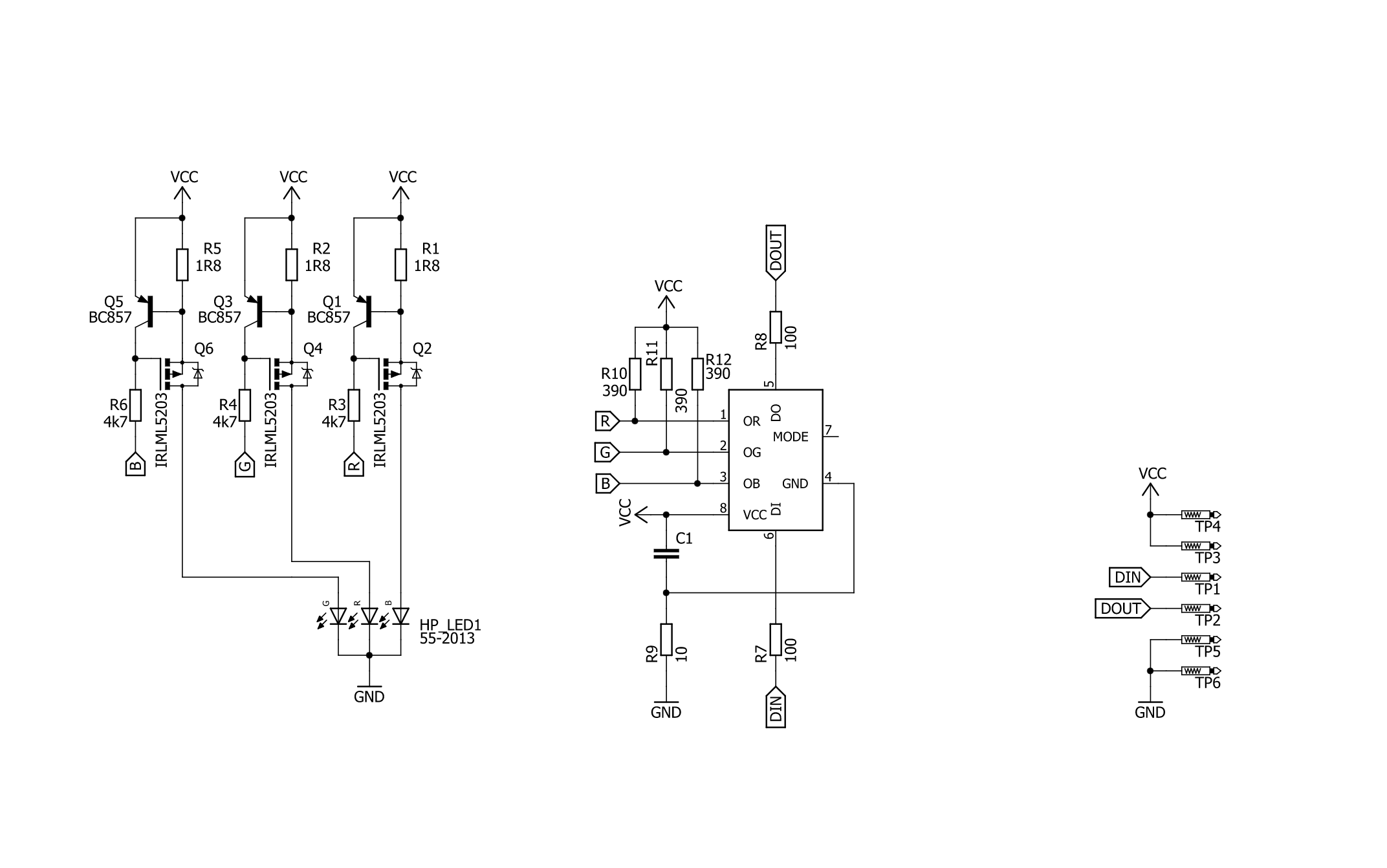

Hallo zusammen, ich plane ein Projekt, bei dem ich mehrere 1W LEDs mit einer Versorgungsspannung von ca. 3V und einem Betriebsstrom von 350mA an einen TLC5971 LED-Treiber anschließen möchte. Ich bin allerdings etwas unsicher, wie ich das effizient umsetzen kann, da der TLC5971 lediglich einen Ausgangsstrom von 30mA pro Kanal bereitstellt. Eine meiner Überlegungen ist die Verwendung eines externen Leistungs-MOSFETs, der durch den TLC5971 getriggert wird. In diesem Setup würde der TLC5971 als PWM-Signalgeber fungieren. Wie kann ich dennoch Konstantstrom für die LED bereitstellen? Eine Option die mir einfällt ist die Implementierung einer Transistor-Konstantstromquelle. Allerdings bin ich mir bewusst, dass hier einige Herausforderungen zu bewältigen sind. Eine davon ist die genaue Bestimmung der korrekten Basis-Emitter-Spannung, um den gewünschten Ausgangsstrom zu erreichen. Könnte das Funktionierien? Möglicherweise so wie es hier in diesem Beitrag mit einem WS2811 gelöst wurde: Beitrag "WS2811 Highpower LED Schaltung Verständnisfrage" ? Hat jemand von euch Erfahrung mit solchen Setups und kann mir bei der Auswahl der besten Lösung helfen? Oder hat jemand einen Vorschlag, wie die genannten Herausforderungen gelöst werden könnten? Ich brauche einen kaskadierbaren LED Treiber mit mind. 12 bit (besser 16 bit) und 12 Kanälen, daher würde ich gerne den TLC5971 nehmen. Ich freue mich sehr über eure Ideen und Vorschläge. Vielen Dank im Voraus! Beste Grüße,
Technisch gesehen: Ein (Renesas, eigentlich Austria Semi) AS3824, dazu Widerstände und Mosfets deiner Wahl, fertig.
Patrick L. schrieb: > Hmm ich würde eigentlich schon gerne den TLC5971 verwenden... was > spricht gegen den? Er kann zu wenig Strom ? Wenn man sowieso den Strom quasi beliebig verstärkt, kann man auch einen 74HC595 nehmen, ohne Stromregelung, denn die verlierst du durch den externen MOSFET. Ja, der TLC5917 kann auch PWM, doch ob du das feature überhaupt benötigst, wurde nicht erwähnt. Schliesst du an den TLC5917 einen Widerstand nach +5V an und einen PMOSFET wie IRLML5203 mit S an +5V und G an den TLC5917, kann eine LED mit Vorwiderstand für 350mA nach Masse geschaltet werden.
Ja aber ich meine auch nicht einen einzelnen Transistor sondern eine Transistor Konstantstromquelle wie im Beispiel von Ulrich Radig. Ich habe mal den Schaltplan von Ihm mitangehängt. Doch ich habe doch erwähnt das ich 12 Bit PWM Dimmung benötige.
>Doch ich habe doch erwähnt das ich 12 Bit PWM Dimmung benötige. >Ich brauche einen kaskadierbaren LED Treiber mit mind. 12 bit (besser 16 >bit) und 12 Kanälen, daher würde ich gerne den TLC5971 nehmen. >bei dem ich mehrere 1W LEDs mit einer >Versorgungsspannung von ca. 3V und einem Betriebsstrom von 350mA an >einen TLC5971 LED-Treiber anschließen möchte Bitte genauer Beschreiben. Einzeln oder in Reihe?
