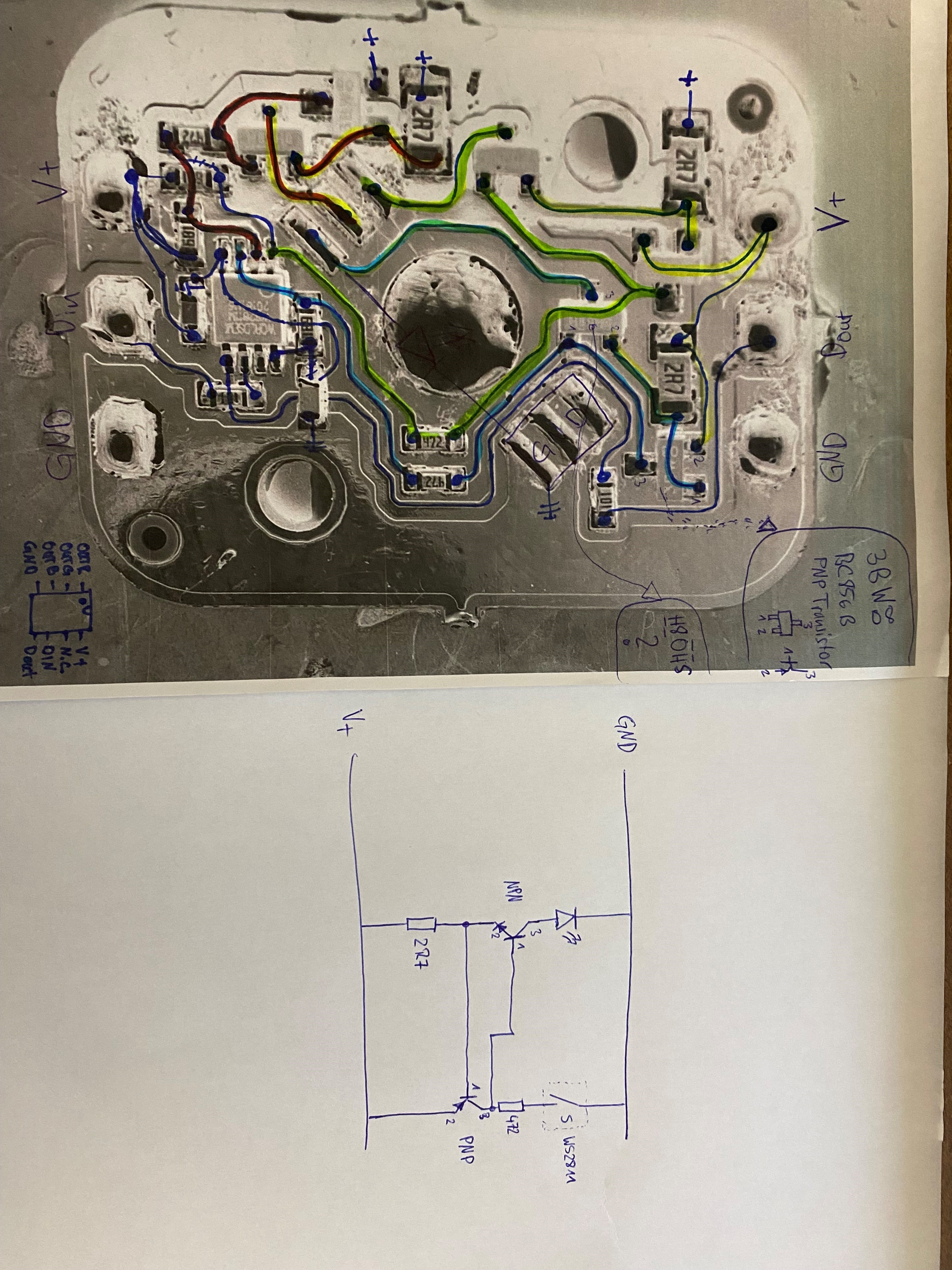

ich versuche verzweifelt zu verstehen wie eine einfache Schaltung zur
Ansteuerung von 3 Watt RGB LEDs mit einem WS2811 Chip funktioniert. Ich
habe als Basis eine Platine von Ulrich Radig hier, welche ich analysiert
habe, um zu sehen wie es dort gemacht wurde. Leider kann ich diese
Platine nicht verwenden, weil ich statt RGB LEDs nämlich Tunable-White
LEDs verwenden will (nutze dann nur 2 Kanäle des WS2811). Daher würde
ich gerne etwas ähnliches mit nur zwei Kanälen und ggf. mehr Strom pro

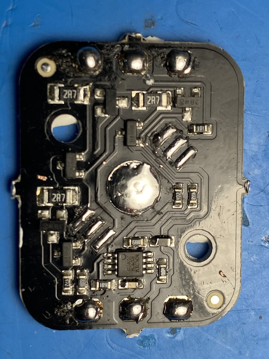

LED aufbauen. So wie ich es sehe gibt es je Kanal zwei SOT23 Bauteile
also vermutlich Transistoren (??) und vermutlich einen Shunt-Widerstand?
Unter den Bezeichnungen 3BW(08) und H8OHS finde ich leider nur wage
Ergebnisse. Der 3BW könnte ein PNP Transistor sein und der H8... könnte
ein NPN Transistor sein. Die LEDs sind mit Common Ground verschaltet.
Der WS2811 dimmt aber PWM ja nach GND? Mir ist klar das die LED einen
Konstantstrom benötigt, wie wurde dies hier realisiert bzw. um welche
Art von Konstantstromquelle handelt es sich?
Meine Elektrotechnikkenntnisse sind etwas eingerostet, kann mir jemand
auf die Sprünge helfen? Ich habe die Platine als Foto mitangehängt, auch
meinen ersten Versuch irgendwie einen Schaltplan zu zeichnen (bitte
nicht lünchen!).

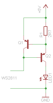

Dein Schaltbild erinnert doch sehr daran. Wenn beides PNPs sind dann
käme das hin....

Bauteile nur geraten - hab mir die Schaltung nicht angeschaut, ob es
Sinn machen würde
Patrick L. schrieb:
> 3BW(08)
"BC856B [1] 3B%"
https://assets.nexperia.com/documents/data-sheet/BC856_BC857_BC858.pdf
Bild zum Beispiel NXP BC856B
https://www.ebay.de/itm/252845883262
Patrick L. schrieb:
> H8OHS
IRLML5203, Strichcodes über/unter dem Marking sind
Materialeigenschaften(bleifrei ect) und der vierte ist evtl "Factory ID"
laut infineon
https://www.infineon.com/dgdl/Infineon-IRLML5203-DataSheet-v01_01-EN.pdf?fileId=5546d462533600a40153566868da261d
https://prom.ua/p700732035-tranzistori-irlml5203-irlml5203trpbf.html

Hier hat noch jemand ein sot23 mit Marking "H8z1k" als IRLML5203
identifiziert, ich tendiere immer noch zu IRLML5203
https://www.eevblog.com/forum/chat/what_s-this-please-(component-advice)/msg3359118/?PHPSESSID=hgd95j2s02a79bpdadqs758622#msg3359118

Seh ich jetzt, ist ja handschriftlich am Rand in Deinen Bild

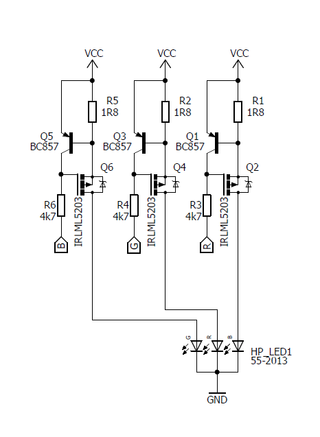

von Steffen E. (steffene)
Patrick L. schrieb:
> Oder gibt es gemischte transistorgesteuerte Konstantstromquellen aus
> einem PNP Transitor und einem Mosfet?
Ich hab das jetzt mal extra durchsimuliert, und das geht doch scheinbar
mit pnp BC856B und pmos IRLML5203.
Die Shunt-Spannung bei höher werdendem Strom erhöht den Basisstrom des
PNP, der würgt dann den Gate des P-Mosfet ab/entgegen.
Weiss nicht, unter welchen jeglichen Bedingungen das funktioniert, aber
ich würde in Erwägung ziehen, dass Deine Schaltung tatsächlich so
aufgebaut ist

Deine Skizze stimmt so nicht, außerdem sollte man GND immer unten
zeichnen.
Wenn das halbwges stimmt, wird über einen kleinen Hilfstransistor eine
größerer Transistor als lineare Konstantstromquelle betrieben.
So ähnlich wie hier, nur mit PNP
https://www.mikrocontroller.net/articles/Konstantstromquelle#Konstantstromquelle_mit_bipolaren_Transistoren

Übrigens hat der nette Ulrich Radig heute den Schaltplan freigeben. Das
lüftet das Geheimnis: Es wurde ein IRLML5203 und ein BC857 verbaut.

geringerem Maße ein "Geheimnis"
Und "verbaut" wurden in diesem Fall weder die besagten BC857 aus dem
Schaltplan noch  die 1,8 Ohm Widerstände, sondern BC856B (3B*). Aber
Anerkennung meinerseits für das Posten des Plans, trotz der leichten
Echauffierung über die Formulierung bzgl "Geheimnis"
