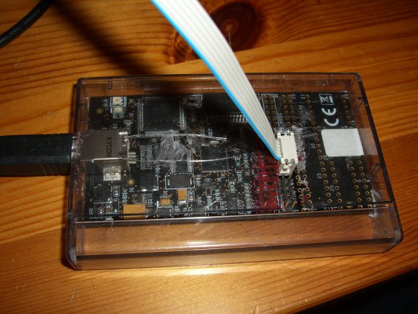

Wenn ich nun über den Dragon per ISP an das Board gehe (Stecker der
Verbindung mehrfach geprüft!) bekomme ich immer die bekannte ISP Mode
Error Fehlermeldung mit dem Hinweis auf die Taktfrequenz. Egal was ich
einstelle, es geht einfach nicht. Der Mega32 ist ja schon gefused und
läuft mit einem externen 16MHz Quarz. Ich habe alle einstellbaren
Frequenzen ausprobiert... nichts.
Per JTAG geht das Dragon Board! Die LEDs verhalten sich auch normal,
zeigen also eine Verbindung an.
Hat jemand ne Idee?
Dragon defekt? Wie kann ich das feststellen?
Kann mir das gerade eigentlich nicht anders erklären.

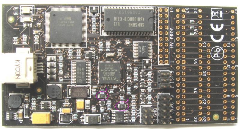

von justus (Gast)
Mein Dragon geht wieder!
Nach dem Tausch der beiden NLAS2066 (siehe Bild, auf dem Dragon mit dem
Aufdruck AHT) verrichtet der Dragon auch per ISP wieder seinen Dienst.
Auch wenn ich hier leider keinerlei Resonanz bekommen habe, möchte ich
kurz ein paar Bemerkungen zur Fehlersuche machen.
Vielleicht hilft es ja jemandem.
Die NLAS2066 (Bezugsquelle z.B. Digikey) sind pinkompatibel zum
TS5A23166 (Bezugsquelle z.B. Farnell). Bei den Bauteilen handelt es sich
um 2-Channel Analog Switches.
Datenblätter:
http://www.google.de/search?hl=de&q=NLAS2066&btnG=Suche&meta=
http://www.google.de/search?hl=de&q=TS5A23166&btnG=Suche&meta=
Belegung der beiden ICs auf dem Dragon, soweit ich sie ermitteln konnte:
IC1:
Pin1: MISO vom ISP
Pin2: wird mit Pin1 zusammengeschaltet (keine Ahnung womit belegt)
Pin3: Schaltet Pin5 und Pin6 zusammen
Pin4: GND
Pin5: Reset vom ISP
Pin6: wird mit Pin5 zusammengeschaltet (über 1k gegen VCC)
Pin7: schaltet Pin1 und Pin2 zusammen
Pin8: VCC (+5V)
IC2:
Pin1: MOSI vom ISP
Pin4: GND
Pin5: Reset vom ISP
Pin6: wird mit Pin5 zusammengeschaltet (über Widerstände zum MAX942 um
den Status der Resetleitung auszuwerten und irgendwo gegen GND
geschaltet)
Pin8: VCC (+5V)
Da ich den Vergleich zu einem funktionierenden Dragon hatte, konnte ich
einen Fehler in meinem Aufbau ausschließen und die Schuld allein auf den
Dragon schieben. Außerdem konnte ich Vergleichsmessungen durchführen.
Der Austausch der SMD-ICs wurde mit einem SMD-Entlötfön (zum Entfernen
der ICs) und Entlötlitze (zum Entfernen von Kurzschlüssen beim Einlöten)
vorgenommen.
Der mit "1" markierte NLAS2066 hatte einen Kurzschluss von Pin6 auf
Pin4.
Das habe ich auf die Schnelle beim Durchklingeln der Verbindungen
entdeckt.
Auch im ausgelöteten Zustand war der Kurzschluss da -> IC defekt.
Dieser Kurzschluss verhindert, dass die Resetleitung auf +5V gezogen
werden kann. (Pin6 hängt über 1k (blau) an Pin8 (VCC).
Danach ging der Dragon immer noch nicht. Mesungen mit einem Scope haben
ergeben, dass die Resetleitung beim Auslesen der Chip-ID per ISP nicht
auf GND gezogen werden konnte. Ein GND-Pegel ist jedoch notwendig, um
das ISP Interface zu aktiviern.
Weitere Messungen zeigten, dass IC2 trotz Highpegel an Pin3 (H -> on, L
-> off) den Pin5 (Reset) und Pin6 nicht zusammenschaltete. An Pin6 war
aber eine Bewegung zu GND im Abfragemoment zu sehen (auch wenn ich die
Verbingung zu GND nicht gefunden habe). Diese Messungen zeigten, dass
der zweite NLAS2066 auch defekt war.
Ein Austausch brachte dann den gewünschten Erfolg.
Noch als Tip: kurz die IC Pinne zu den umliegenden Durchkontaktierungen
"durchklingeln", an den Durchkontaktierungen rutscht man nicht so leicht
mit den Tastköpfen ab und verursacht keine Kurzschlüsse.
Viel Erfolg beim Reparieren :)
von justus (Gast)
Die Zahlen auf dem Bild sind schlecht zu erkennen.
Die 1 ist links und die 2 rechts.

Mir fällt da gerade noch etwas ein.
Ich habe mich einmal beim Anstecken des GND vom Tastkopf auf dem
JTAG-Anschluss vertan und Pin5 (Reset) benutzt. Damit habe ich den
Resetpin quasi statisch über die Scopemasse auf GND gezogen. Da ging das
Auslesen der Chip-ID auf einmal. Ist ja eigentlich logisch, wenn nur der
entsprechende Switch (IC2) defekt ist.
Vielleicht könnte man das als einfachen Test verwenden?!
Die Anschlüsse der JTAG und der ISP Leiste sind verbunden.
Also zum Test bei einem defekten Dragon normal die ISP Verbindung
herstellen und dann den Resetpin (5) der JTAG Leiste auf GND legen.
Dann probieren die Chip-ID auszulesen. Um die Taktfrequenz als
Fehlerquelle auszuschließen vorsichtshalbe mal was ganz kleines
auswählen (125 KHz).
von Alexander Ofner (Gast)
Also ich glaube, dass die beiden ICs bei mir auch kaputt sind. Ich hab
nämlich leider mal den ISP-Connector verkehrt herum angeschlossen und da
ist wahrscheinlich der IC, den du bei deinem Bild mit 2 bezeichnet hast,
kaputt gegangen.
Weil wenn ich IC2 durchmesse, hab ich eine Verbindung zwischen PIN3 und
PIN7.
Beim IC1 hab ich jedoch eine Verbindung zwischen PIN4 und PIN7.
Wenn ich das jetzt richtig verstanden habe, sollten sich aber beide ICs
vollkommen gleich verhalten, also wirds wahrscheinlich daran liegen. Ich
werd mir mal bei Farnell ein paar dieser TS5A23166 bestellen.
Danke vielmals für deinen hilfreichen Beitrag.
MfG Alex
von justus (Gast)
freut mich, wenn meine Beschreibung weiter helfen konnte.
Die Verbindung bei IC2 zwischen Pin3 und Pin7 habe ich bei mir auch.
Das bedeutet, dass im IC2 beide Schalter gemeinsam geschaltet werden.
Die Verbindung bei IC1 zwischen Pin4 und Pin7 habe ich nicht.
Die Verbindung bedeutet, dass der Steuerpin des einen Schalters von IC1
fest auf GND (Pin4) liegt. Somit kann er nicht schalten.
Ich würde mal sagen, mindestens das IC1 ist hinüber.
Bestell aber vorsichtshalber direkt mehrere ICs nach.
Mindestabnahmemenge ist eh 5 Stück bei Farnell...

@WiRe:
Hab versucht die Schalter zu sampeln - das ist leider nicht mehr
kostenlos möglich.
Um eine Schutzschaltung will ich mich kümmern, sobald die Reparatur
erfolgreich war.
Hast du noch NLAS2066 bei dir gefunden? Falls nein, werde ich bei
nächster Gelegenheit welche bestellen.
Viele Grüße
Matthias
von wiRe (Gast)
von Chris (Gast)
Die beiden ICs kannst Du auch bei Mouser und Digikey bestellen. Hier im
Forum finden von Zeit zu Zeit immer Sammelbestellungen statt. Einfach
mal schauen.
Die hier scheint leider gerade vorbei zu sein:
Beitrag "[S] Mouser Besteller Mitbesteller"
von Matthias (Gast)
Danke für Eure Hilfe (insb. wiRe), habe die Schalter bestellt. Hoffe das
mit neuen Schaltern der Dragon wieder funktioniert.
