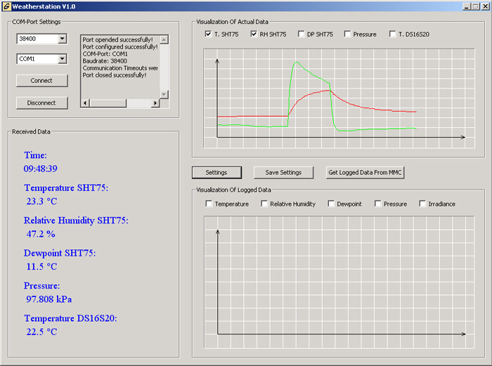

Parallel zur Entwicklung auf MC-Ebene habe ich mich noch ein wenig mit der Datenvisualisierung befasst. Diese könnte zum einen mit einem Dotmatrix-LCD erfolgen oder auch über den PC. Ich habe mich zunächst mit der zweiten Variante befasst. Die PC-Schnittstelle wurde mit Hilfe von Visual C++ erstellt. Gute Hilfestellung beim Einarbeiten gaben mir:

Genug der Vorrede, heraus gekommen ist das folgende:
Damit in den Grafen auf der rechten Seite überhaupt etwas sichtbar wird, habe ich einmal kurz an den SHT75 gefasst. Der COM-Port kann beinahe frei konfiguriert werden. Mein Wetterstation-Prototyp sendet sekündlich einen kompletten Datensatz, dessen Inhalt auf der linken unteren Seite in blauer Schrift dargestellt wird. Dieser Datensatz wird noch anwachsen.
Ziel wird es einmal sein, dass die Wetterstation von einer externen Platine ständig Daten bekommt (vergl. Rubrik Wireless) und diese zu ihrem eigenen Datensatz hinzufügt. Gespeichert werden die Daten auf einem größeren Speicher (z.B. MMC). An den PC wird ein zusätzlicher Transceiver (Funk) angeschlossen. Startet man nun die Software, so beginnt diese automatisch eine Verbindung zur Wetterstation aufzubauen und diese sendet alle verfügbaren Daten (incl. History). Der PC schreibt diese Daten vorerst in ein Log bevor er dann mit der Auswertung beginnt. Er empfängt nun weiterhin im Sekundentakt zusätzlich die aktuellen Daten.

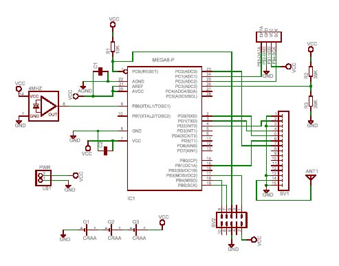

Der externe Teil wird ungefähr das folgende Layout haben:
Ein Großteil der Schaltung sollte klar sein. Erwähnenswert sind unten die drei eingezeichneten Batterien, welche die gesamte Schaltung (3*1,2V=3,6V) versorgen. Rechts oben sieht man zum einen den Spannungsteiler (Überwachung der Batteriespannung) sowie den SHT75. Rechts neben dem MC befindet sich zusätzlich eine Stiftleiste, in die das Funkmodul gesteckt wird. Die Spannungsversorgung des Moduls erfolgt über den AVR. So kann es einfach zum Energie sparen abgeschaltet werden.
Der MC befindet sich im Normalfall ständig in einem Energiesparmodus. Er wird regelmäßig durch Timer2 reaktiviert, sendet einen Datensatz (Temperatur, Luftfeuchte, Batteriestatus) und legt sich wieder schlafen.
Inwieweit das alles zusammenspielen wird, kann nur ein Langzeittest zeigen.
Eine pdf-Datei des obigen Schaltplans kann hier herunter geladen werden. Ich habe oben aus Ladezeitgründen mit Absicht nur ein kleines Bild verwendet. Ein Vorgehen, dass nur Modemnutzer wie ich nachvollziehen können :-)

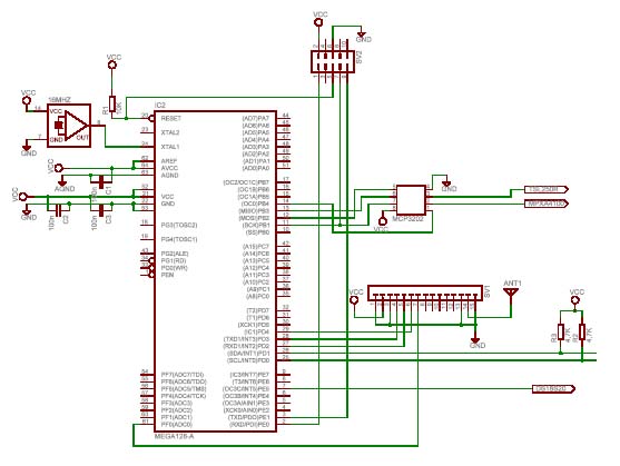

Der Schaltplan für die "Zentrale" wurde mit Absicht einfach gehalten. Sie wird mit einem ATmega128 arbeiten, um eine parallele Kommunikation mit dem PC sowie dem externen Sensor zu ermöglichen. Sie beinhaltet einen Drucksensor, Luftfeuchtesensor sowie einen Temperatursensor. Zusätzlich wird ein LCD, ein DCF77-Empfänger, ein MAX232 (PC-Schnittstelle) sowie ein weiteres Funkmodul verwendet. Ein Batteriebetrieb ist nicht vorgesehen.
Eine PDF-Datei des Schaltplans kann natürlich herunter geladen werden, auch wenn nicht viel dazu ist. Es wird ein externer AD-Wandler verwendet, um die Signale des Lichtsensors sowie des Drucksensors auszuwerten. An den angedeuteten I²C-Bus wird der Temperatursensor LM75 sowie ein paar EEPROMs angeschlossen, um die Daten des externen Sensors puffern zu können. Diese Variante wird später einmal durch eine MMC bzw. CF-Card abgelöst. Zusätzlich wird noch der Temperatursensor DS18S20 verwendet. An Port A wird ein LCD zur Visualisierung angeschlossen.
