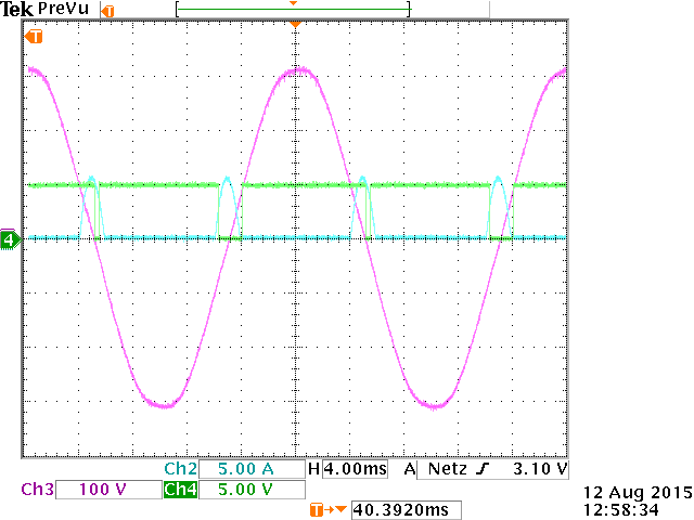

ich habe eine B2 Brückenschaltung mit einer Leitdauererfassung, die
ein LOW Signal bei einem Stromfluss an den uC weitergibt.
Was ich nicht verstehe ist, warum das Signal der Leitdauererfassung,
welches der uC bekommt so aussieht wie auf dem Bild.
Das kurze Signal ist kein Fehler, sondern Schaltungsbedingt, und beim
Netzspannungsnullgang normal.

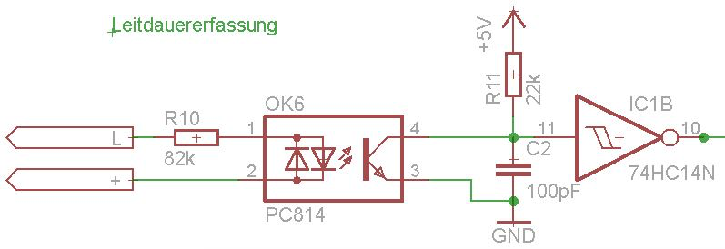

Die Leitdauererfassung ist zwischen der Plusseite der B2-Brücke und
Netzseitig am Leiter angeschlossen. (Sprich parallel zu einem Thyristor
der Brücke).
Was ich nicht verstehe ist, wieso nur jedes zweite Mal der Strom korrekt
erfasst wird. Der Optokoppler hat zwei antiparallele Dioden, also müsste
es folglich gehen.
Jedes zweite Mal wird allerdings lediglich der fehlerhafte Impuls
angezeigt.
Dieser sollte doch aber eingentlich vom korrekten Signal "geschluckt"
werden oder nicht?
Falls jemand einen Rat hat, wäre ich sehr dankbar.
