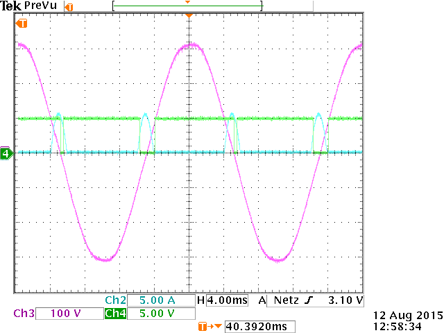

ich habe eine B2 Brückenschaltung mit einer Leitdauererfassung.
Bestehend aus einem Optokoppler (2 Dioden und einen Fototransistor), der
ein 5V Signal bei einem Strom an den uC weitergibt.
Was ich nicht verstehe ist, warum das Signal der Leitdauererfassung,
welches der uC bekommt so aussieht wie auf dem Bild.
Das kurze Signal ist kein Fehler, sondern Schaltungsbedingt, und beim
Netzspannungsnullgang normal!
Ich verstehe nur nicht, wieso dieses Fehlerhafte Signal nicht von der
Leitdauer des Strom, welche ja länger ist, "geschluckt" wird. Wie bei
den 2 Mal, bei denen es richtig funktioniert. Also es funktioniert und
darauf wieder nicht...
Weiß jeand wo das Problem liegen könnte?
Vielen Dank schon mal.

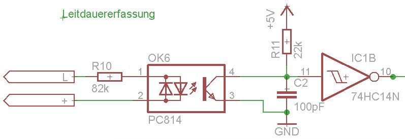

von Falk B. (falk)
@ Mark (Gast)
Ein Schaltplan wäre sinnvoll.
Dann ist deine Schaltung nicht gut.
An deiner Nichtbeachtung der Netiquette.
von Mark (Gast)
Ok, Entschuldigung. Den Schaltplan hätte man natürlich direkt mit
anhängen können.

von Falk B. (falk)
@ Mark (Gast)
Das reicht nicht. Wie und wo ist diese Schaltung am Gleichrichter
angeschlossen. Aber sie ist so oder so nicht sonderlich gut.
von Mark (Gast)
> angeschlossen.
"L" vom Netz und "+" Ausgangsseitig vom Gleichrichter.
von Falk B. (falk)
@ Mark (Gast)
Das macht relativ wenig Sinn, denn dann misst du den Spannungsabfall
über dem Gleichrichter. Und der kann in der sperrenden Halbwelle auch
mal ganz ordenlich negativ sein. Das ist alles ziemlicher Murks. Nimm
einen Stromwandler.
von Mark (Gast)
Nicht die beste Möglichkeit, gebe ich zu.
Trotzdem sollten beide Signale im ersten oberen Bild gleich aussehen.
Ich verstehe nicht, wieso das kurze Signal nicht von dem eigentlich
richtig auszusehendem Signal "geschluckt" wird.
von Mark (Gast)
Ich glaube, ich habe es gerade selber herausgefunden.
Die zweite Diode könnte ja nur eine negative Kuppe des Stroms
erfassen...
