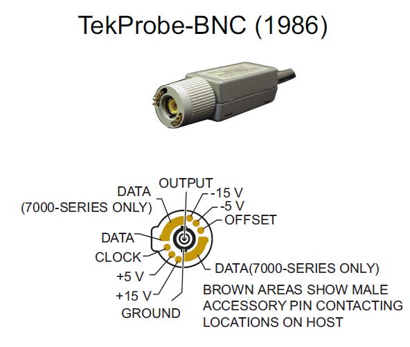

Ganz so einfach ist es dann leider doch nicht. Um die BNC-Buchse sind
mehrere Schaltflächen angeordnet, über zum einen die Erkennung läuft,
zum anderen auch die Versorgung von aktiven Tastköpfen (z.B. Stromzange)
erfolgt. Welche Signale da wann genau anliegen (müssen), hat sich mir
aber noch nicht komplett erschlossen. Ich werde morgen mal ein Foto
machen und posten.
Grüße
Hoschti

Gast #4735194
"Data 7000-series only" klingt toll. Das ist die Landefläche für den
11k-Widerstand.
Ein ESD-Schaden am I2C-Bus dürfte kaum so ein eindeutiges Ergebnis wie
"Stromzange" produzieren. Ack-Timeout, Datenfehler, etc ist
wahrscheinlicher.
Vielleicht schaust Du Dir doch als erstes mal den Pin für die
Widerstandscodierung an. Bei abgezogenem Tastkopf müsste da ja an allen
vier Kanälen die gleiche Spannung zu messen sein.
OP #4735853
Erst mal Danke für die hilfreichen Antworten!
Ich habe mal ein Bild von einem Eingang gemacht. Darauf sieht man, dass
der Hinweis und die Skizze von ":-) , Gast" zu dem Gerät passt.
Ich habe auch gleich mal die Spannungen der einzelnen Kontaktflächen
gegen Gnd (BNC-Buchse) gemessen. Die 15 und 5 Volt kommen genau so an,
wie auf der Skizze von dem schon zitierten Smily. Da, wo in der Skizze
Clock bzw Daten dransteht, liegen bei meinem Gerät jeweils 5Volt (mit
der gleichen Polarität wie an der unmittelbar benachbarten Fläche). Bei
den drei intakten Anschlüssen sieht es genau so aus, wie bei dem
Defekten (leider).

PS: Der Schalt-Stift des "normalen" 10:1-Tastkopfes kontaktiert die
große Kontaktfläche rechts oben.
Gast #4735903
Exakt da solltest Du mal messen. Wenn die I2C-Schnittstelle kaputt ist
(die kleinen Clock- und Daten-Anschlüsse), dann dürfte da kaum ein
plausibles Signal ("Stromzange") rauskommen, sondern eher ein
Ack-Timeout.
Bei dem Spannungsteilereingang für den normalen Tastkopf reicht ein
Leckstrom nach Masse, um eine gültige Information zu erzeugen.

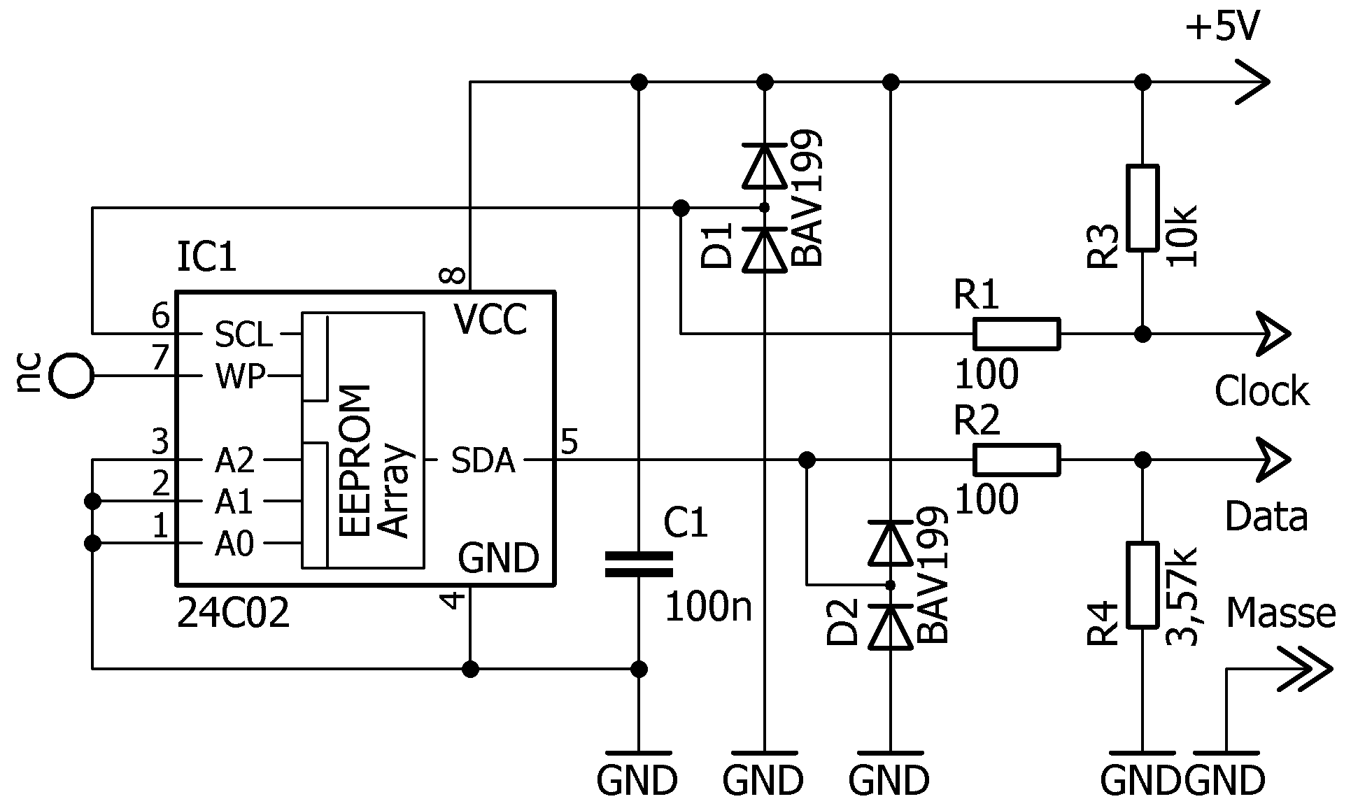

#4740086
Horst V. schrieb:
> Weiß den jemand, wie genau das Scope erkennt, dass eine Stromzange
> angeschlossen ist. Möglicherweise liegt ja in diesem Umfeld was im
> Argen.
Ja, über I2C, so wie die aktiven Tastköpfe auch. Eine Beschaltung für
die aktiven Tastköpfe findest Du im Anhang.
Wichtig ist der richtige PullUp & PullDown um I2C bei dem
TekProbe-Interface zu aktivieren (siehe Bild).
Die eigentlichen Konfigurationsdaten sind in dem EEPROM gespeichert.
Wenn der Tastkopf angesteckt wird, aktiviert das Oszi anhand der
Widerstände R3/R4 den I2C-Modus und ließt das EEPROM aus. Anhand der
Daten wird der Kanal für den Tastkopf konfiguriert. Anschließend erfolgt
keine weitere Kommunikation mehr.
Mit den anderen Kanälen oder einem weiteren Oszi (am besten eines mit
Busanalyse) kann man die Kommunikation mitschneiden und auswerten.
Wenn Du Interesse hast und damit spielen möchtest, kann ich Dir Strings
von zwei ausgelesenen Tastköpfen zuschicken. Auch ein Script zum
generieren der Checksumme habe ich, damit man das ein- oder andere Byte
ändern kann. Die Strings selbst bestehen aus einer Handvoll Bytes zur
Konfiguration, Bezeichnung der Probe, Seriennummer und Checksumme.
Dieser String ist vom ersten Byte an ohne Unterbrechung in das EEPROM
geschrieben, d.h. man kann ihn direkt in ein EEPROM schreiben.
Welche Stromzange verwendest Du? Zufällig TCPA300/400 + TCP3xx? Hier
wird zusätzlich noch der gewählte Messbereich übertragen. Wie da der
genaue Kommunikationsablauf beim Umschalten des Messbereichs aussieht
ist mir allerdings nicht bekannt.
Noch ein Tipp zum Schluss: Zum kontaktieren der TekProbe-Schnittstelle
an das Oszi eignet sich das TekProbe interface cable ganz gut
(Verbindungskabel zwischen TCPA300 und Oszilloskop). Bei dem Kabel wird
lediglich Clock & Data durchgeschliffen (ggf. gekreuzt). Man kann also
die eine Seite an das Oszi anschließen und auf der anderen Seite die
Stifte mit zwei EZ-Hook-Klemmen (o.ä.) kontaktieren, bzw. die Masse über
ein BNC T-Stück.
OP #4740105
Hallo Автомат,
vielen Dank für die ausführliche Erklärung und den Stromlaufplan. Leider
trifft das nicht ganz meine Frage. Bei mir zeigt das Scope ja über den
Messbereich an, dass eine Stromzange angeschlossen sei, obwohl nichts(!)
angesteckt ist. Deine Beschreibung ist für den "Gut"-Fall, wenn eine
Stromzange (oder was anderes komplexes) angeschlossen ist.
#4740134
Horst V. schrieb:
> Hallo Автомат,
Deine Frage war, wie das Oszi erkennt wenn etwas komplexes angeschlossen
wird (Stromzange). Das habe ich Dir beschrieben!
Worin die Abweichungen vom "Gut"-Fall zu Deinem "Schlecht"-Fall
bestehen, kann Dir vermutlich keiner beantworten. Das musst Du schon
selbst herausfinden.
