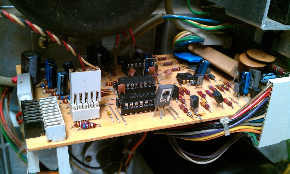

B77 Bandmaschine,
>> vorwärts spulen  - ok
<< rückwärts spulen - keine Funktion
> Play              - keine Funktion

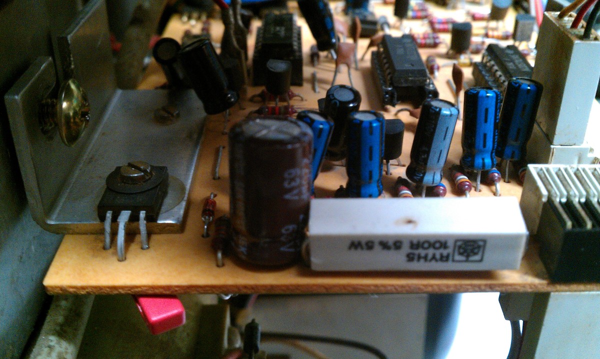

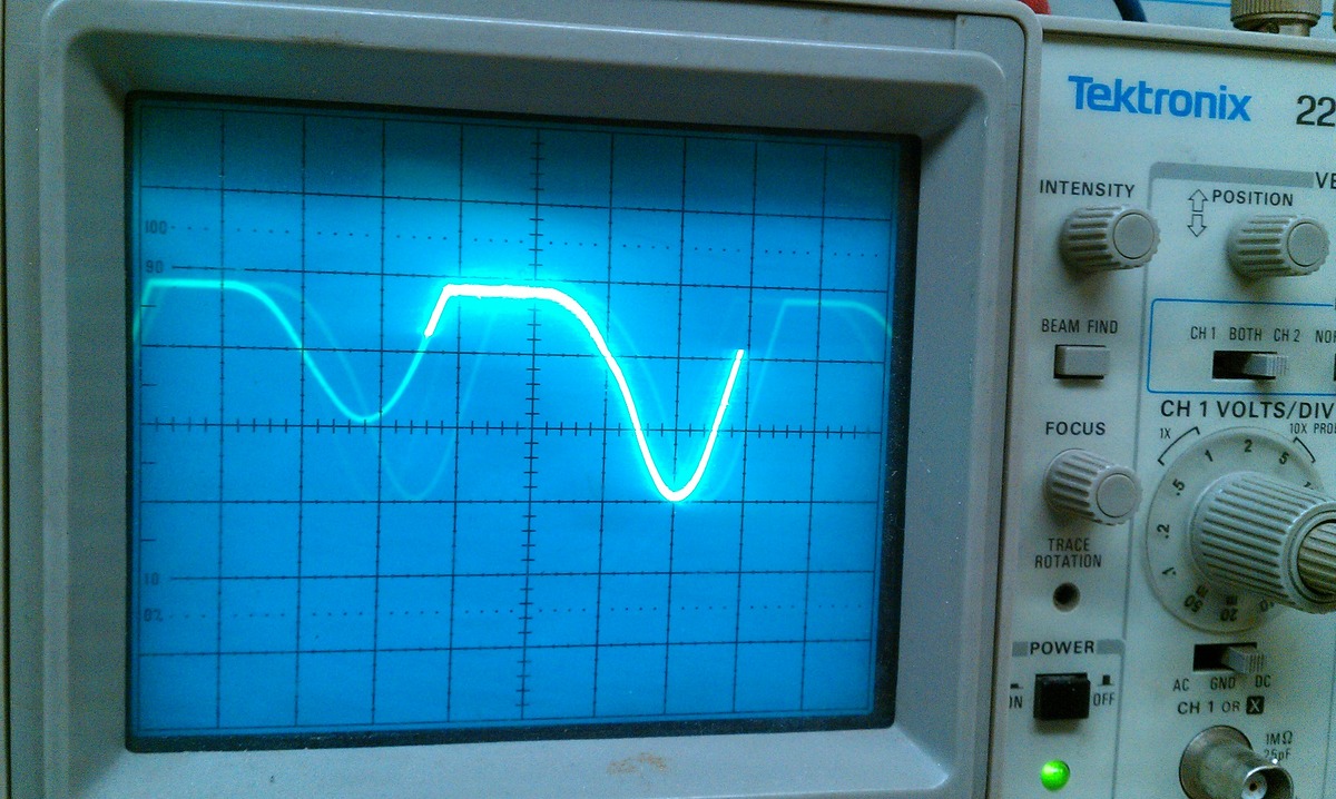

Die Messung mit Oszi an BD135 (+5V) zeigt pulsierende Spannung.
Alle Transistoren (auch BD135), Kondensatoren ersetzt.
Gleiches Verhalten.

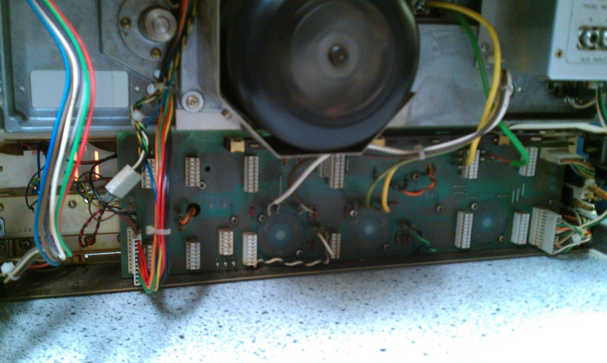

Alle Steckplatinen von Grundplatine entfernt. -> Fehler bleibt.

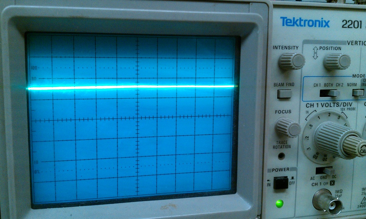

Wird nun Stecker J9 von der Grundplatine entfernt, ist die
Spannung an BD135 sauber (s. Bild) und das Betätigen wie folgt:
>> ok
<< ok
> ok
(Einschränkung: Taster muss gedrückt bleiben)
Die Überprüfung der besagten Grundplatine ergab, dass sich dort so gut
wie nichts befindet, was diesen Fehler erklärt.
Vielleicht hat jemand von Euch noch einen Tip ?
