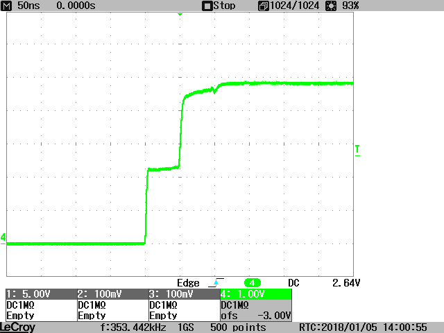

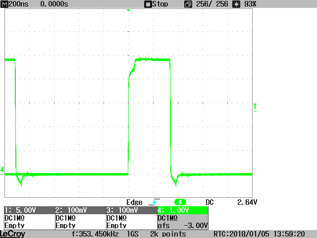

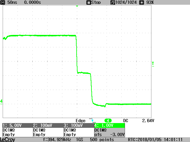

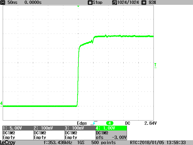

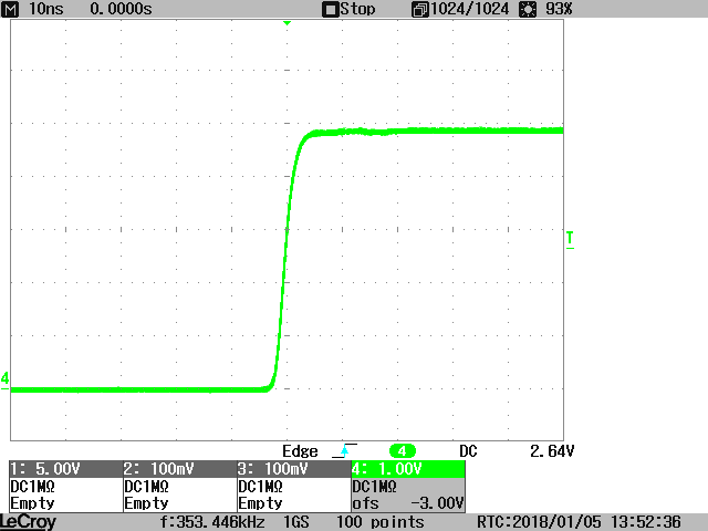

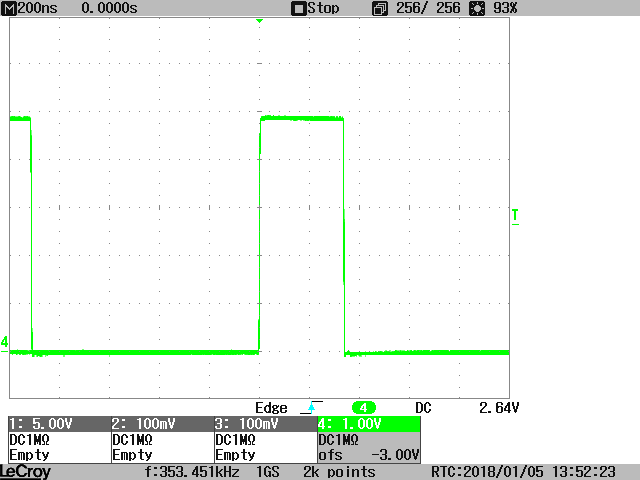

Hier mal ein paar Messungen an 10x WS2812B, natürlich HF-gerecht mit einer Massefeder. https://www.mikrocontroller.net/articles/Oszilloskop#Tastk.C3.B6pfe_richtig_benutzen Zuerst die Messung des DOUT Signals ohne Last. Astrein, aber auch VERDAMMT schnell, die Anstiegszeit liegt bei 3,7ns! Das hätte ich nicht so gebaut, Ausgänge mit begrenzter Anstiegsgeschwindigkeit mit vielleicht 10-50ns wären vollkommen ausreichend und besser. Danach wurde der 10er Streifen halbiert und 5m Ethernetkabel CAT5E dazwischen geschaltet. GND/DATA liefen über ein verdrilltes Paar, VCC ging über ein 2. Paar Leitungen des Kabels, wobei diese parallel geschaltet waren. Als 2. Messung an DIN an der Empfänger-LED. Das Signal ist überraschend gut, nur eine kleine Stufe und kleiner Überschwinger! Die LEDs leuchten ohne Fehler. Bei 5m Leitung und 3,5ns Anstiegszeit ist man mitten im Thema Wellenwiderstand. Aber wenigstens hier haben die Entwickler des ICs mitgedacht, sie haben ihm eine interne Serienterminierung von ca. 100 Ohm verpaßt. Damit bleibt das Signal auch auf langen Kabel sehr gut, es gibt kaum Störungen durch Reflektionen. Als 3. Messung am Kabeleingang, welches am Ausgang der 5. LED angeschlossen ist, welche das Kabel treibt. Hier sieht man die klassische Treppenstufe in der Spannung bei Verwendung von Serienterminierung. Diese Treppenstufe kann man auf Zwischenstellen im Kabel auch messen. Je weiter man ans Kabelende kommt, umso kürzer wird sie, um am Ende fast ganz zu verschwinden. Das zeigt auch, warum man Serienterminierung NICHT für eine Taktleitung mit mehreren Abgängen verwenden darf, denn dann sehen die Empfänger in Kabelmitte eine recht lange Zeit den halben Digitalpegel, der verdammt nah an der Schaltschwelle liegt. Durch eingekoppelte Störungen können diese Takteingänge dann mehrfach schalten, was zu Fehlern führt. Die Treppenstufe dauert ca. 50ns, macht 10ns/m für Hin+Rücklauf des Signals bzw. 5ns/m. Paßt. Ergo. Wenn man diese LEDs über lange Leitungen ansteuern will, sollte man seinem Digitalausgang auch eine Serienterminierung verpassen, um auf den Wellenwiderstand des Kabels zu kommen. Wer zu faul ist, nutzt eine zusätzliche LED als Treiber mit bereits eingebauter Serienterminierung.
Anmerkung. Die Messung wurde mit einem LeCroy Wavejet 314A (100MHz) + Tastkopf LeCroy PP010 (200MHz) gemacht. Die angezeigten 3,7ns sind nahezu fast nur die Anstiegszeit des Oszilloskops! D.h. die LED-Treiber selber sind DEUTLICH schneller, wahrscheinlich unter 1ns Anstiegszeit! Das ist Irrsinn und aus Sicht des Designs mehr als fragwürdig. So schnelle Ausgänge machen hier nur unnötig Ärger und bringen keinen Gewinn.
