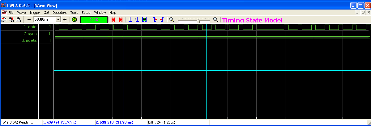

Ich wollte noch nachreichen: Die IR-Routine braucht 12-16µs mit micros() gemessen (also unter 20µs).

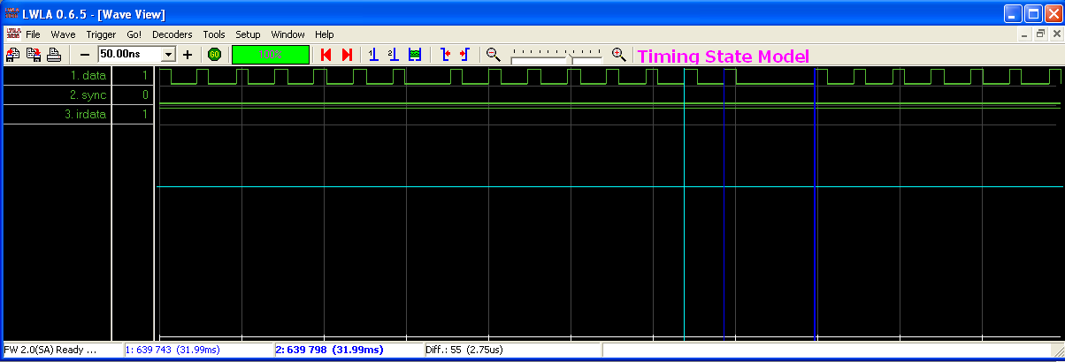

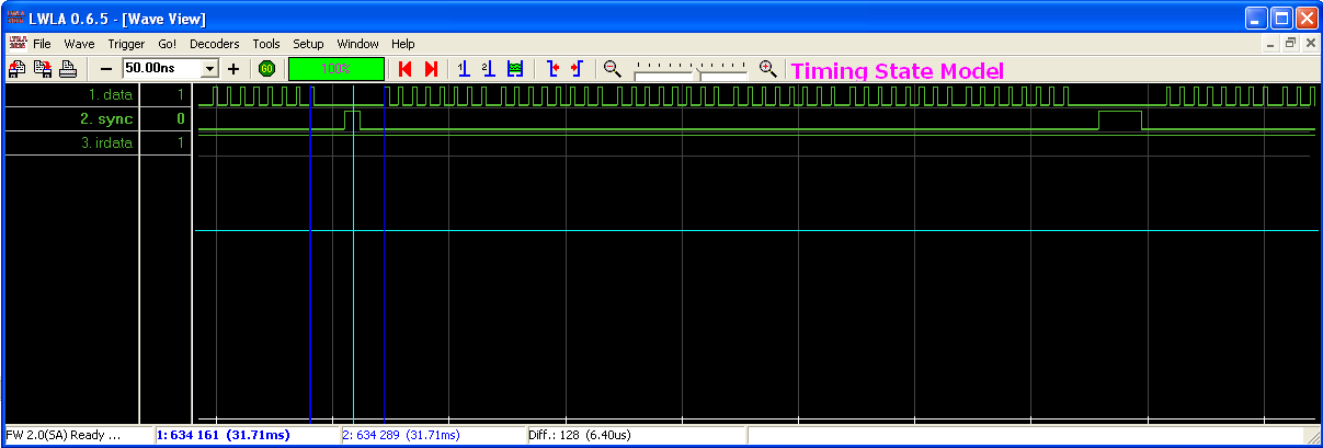

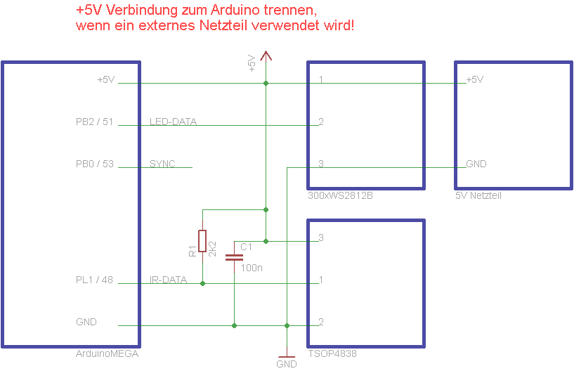

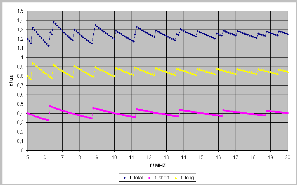

So, da bin ich mal wieder. Ich hab mir mal 5m LED-Streifen mit 60Stück/m = 300 Stück bestellt. Wenn man dafür nicht mal 40 Euro bezahlt, ist das irgendwie spottbillig 8-0. Es sind WS2812B, die haben 4 Pins und leider auch nicht ihr Datenblatt gelesen 8-(. Denn die dort genannte Resetzeit von >50us sind real nur 5us, wie es auch schon im Artikel WS2812 Ansteuerung geschrieben steht. Hat da der Chinese einen Dezimalpunkt vergessen? Das penible Einhalten der HIGH/LOW Zeiten ist nicht nötig? Dachte ich am Anfang! Nach ersten, schnellen Erfolgen an der LED-Front kam irgendwann die Ernüchterung! Man kann die LEDs zwar ansteuern, aber die Farben stimmen keine Sekunde! Hää? Sind die High/LOW Zeiten wirklich SOOO eng? Scheint so. Also mal fix nen Crashkurs "Wie binde ich Assemblerfunktionen in C ein" und ein paar Stunden später dann die taktgenaue Ansteuerung in Software. Jetzt passen die Farben exakt. Hmmm. Damit ist SPI zumindest raus! Warum? Bei diesem Test musste ich feststellen, daß das SPI vom ATmega 2560 nicht so ganz schnell ist. D.h. man kann nicht lückenlos hintereinander Daten senden, auch wenn man die Schleife zur Datenausgabe mit nop() taktgenau optimiert. Es bleibt immer eine minimale Lücke von ca. 300ns (5 CPU-Takte), welche nicht unterschritten werden kann. Eine weitere Merkwürdigkeit ist, daß man das Bit CPHA im Register SPCR setzen muss, damit MOSI am Ende der Datenausgabe auf LOW bleibt! Setzt man es nicht, geht es immer auf HIGH! Das hab ich bisher bei keinem SPI gesehen, auch nicht auf anderen AVRs. Bug oder Feature? Also doch Assembler und Bitbanging. Naja, wenns halt nicht anders geht. Der Vorteil dieser Funktion ist zumindest, daß man sie auf jeden beliebigen Portpin anwenden kann. Mit den passenden Arduino-Wrappern geht das sogar im Arduini-Style. Hab ich jetzt aber nicht gemacht. Die Low Pulse sind 6 CPU-Takte lang, macht bei 16 MHz = 375ns, die langen Pulse exakt doppelt so lang. Passt. Doch was machen wir jetzt mit den doch arg knappen 5us, welche maximal als Pause zulässig sind? 5us sind nicht wirklich viel Zeit, auch nicht bei 16 MHz CPU-Takt. Wir nehmen die sportliche Herausforderung an! Der IRMP basiert darauf, daß das Signal vom IR-Empfänger mit 10-20kHz abgetastet und dann dekodiert wird. Sagen wir 16 kHz, das sind 62,5us Periodendauer. Wenn gleich die Auswertung schnell ist, so sind 5us recht knapp. Wir wollen also nicht die Dekodierung in Echtzeit im Timer-Interrupt machen, wie es IRMP standardmäßig macht. Anstelle dessen werden nur die Informationen der Abtastung gespeichert und später zur günstigen Zeit ausgewertet. D.h. der Timerinterrupt liest nur das IR-Data Signal und speichert es in einem Array. Sozusagen ein Logikanalysator mit 1 Bit. So weit, so gut. Aber trotzdem ist das so eine Sache. 5us sind für eine echt kurze ISR incl. Hin- und Rücksprung zwar machbar, auch in C, aber es bleibt ein relativ großer Overhead an CPU-Last, welcher eher ungünstig ist. Mit den hier verwendeten FIFO-Funktionen wird die Zeit zu lang, wie man im Screenshots Timing_ISR_short und Timing_ISR_long.png sieht. Selbst der kurze Durchlauf ohne FIFO-Zugriff reißt eine 6.4us Lücke, der lange mit FIFO-Zugriff ca. 8,7us. Man sieht auch, daß der Testpuls SYNC, welcher im C ganz am Anfang und Ende der ISR steht, deutlich kürzer ist. Die restliche Zeit ist nicht meßbar und wird zum An/Abspringen der ISR sowie Register sichern/wiederherstellen benötigt! Das sieht man auch recht gut im *.lss File im Unterordner default.

Satte 9xpush + 3 einfache Befehle + 4 Takte zum ISR-EinSsprung macht mal locker 25 Takte! Das Gleiche beim Beenden! Darum wählen wir einen etwas unorthodoxen Ansatz. Während der Übertragung der LED-Daten werden die Interrupts global gesperrt (I-Bit der CPU = 0). Nach jedem Byte wird allerdings geprüft, ob das Interruptflag des Timers, welcher ja weiter läuft, schon gesetzt ist. Denn das passiert immer, egal ob der Interrupt freigegeben ist oder nicht! Man kann den Timer somit auch im Abfragebetrieb, neudeutsch "Polling" betreiben. Und genau das tun wir hier. Ist das Timerflag gesetzt, führen wir die Aktion der Timer-ISR direkt vor Ort aus. Das spart das Hin- und Rückspringen sowie Register sichern. Das verschafft uns wertvolle CPU-Zeit, die man im Falle einer komplexeren Operation gut gebrauchen kann. Das Ganze packen wir in eine 2. Assemblerfunktion, die neben der LED-Datenausgabe auch noch die IR-Daten abtastet und im FIFO speichert. Weil während der Interruptsperre auch der Softwarezähler in der ISR nicht weiter läuft, wird das auch in der Assemblerfunktion mit erledigt, damit stimmt das Gesamttiming wieder. Die übertragung der LED-Daten dauert 1,2us/Bit * 24Bit/LED * 300LED = 8640us. Bei 16 kHz Abtastfrequenz sind das ca. 138 Samples. Runden wir das mal großzügig auf 256 Samples = 32 Bytes auf. Dieser werden als FIFO benutzt. D.h. während die Timer-ISR mit 16 kHz neue Daten aufnimmt, werden die bereit vorhandenen Daten in den IRMP gefüttert und verarbeitet. Das FIFO ist ein wenig vereinfacht, es gibt keine Echtzeitprüfung auf Überlauf. Es wird nur am Anfang der LED-Übertragung geprüft, ob genügend Platz im FIFO ist. Wenn nicht, war die Dekodierung zu langsam und es kann ein Fehler signalisiert werden. Im Beispiel ist de FIFO sogar 64 Bytes groß. Warum? Weil die UART-Ausgabe mit 9600 Baud ziemlich langsam ist, ein Zeichen dauert mehr als 1ms! So lang ist auch ca. ein Bit der IR-Übertragung! Wenn gleich der Interrupt während der UART-Ausgabe weiter läuft und Daten sammelt, werden diese nicht ausgewertet! Wenn also zu lange Strings per UART ausgegeben werden, wird irgendwann mal der FIFO überlaufen. Abhilfte schaffen hier eine deutlich höhere Baudrate, ein größeres FIFO oder eine UART-Ausgabe mit Interrupts. Das Update der LED-Kette erfolgt im 20ms Raster, d.h. es bleiben ca. 11,5ms für die IR-Dekodierung und andere Dinge übrig. Das ist mehr als genug. Die Steuerung der 3 Testprogramme sowie deren Geschwindigkeit erfolgt über die empfangenen IR-Codes meiner Fernseherfernbedienung, die entgegen den Aussagen im Artikel IRMP noch mit RC5 Code arbeitet ;-) Mittels der Lautstärketasten (+/-) kann man die Geschwindigkeit einstellen, mittels der Programmwahltasten (+/-) das Testprogramm. Mit der POWER Taste kann man die LEDs dunkel schalten. Es werden nur die Codes der ersten Betätigung ausgewertet, die nachfolgenden bei gehaltener Taste werden ignoriert. Das kann man ggf. auch ändern. Parallel dazu erfolgt die Ausgabe per UART mit 9600 Baud, dann sieht man, welche Tastencodes empfangen wurden. OK, das ganz große Luxusziel der Ansteuerung nur mit C und SPI wurde verfehlt. Aber bei DEN engen Timinganforderungen ist das auch illusorisch. Aber dennoch wurde gezeigt, wie man zwei zeitlich anspruchsvolle Aufgaben multiplexen kann, und damit problemlos mit nur einem eher kleinen Mikrocontroller auskommt, auch wenn man zur Assembler-Schrotflinte greifen muss ;-) In Zukunft ist es jedoch SEHR zu empfehlen, LEDs mit DEUTLICH längerer Reset-Zeit und entspannterem Timing zu nutzen, wie sie hier im Thread genannt wurden. Dann kann man auch auf Assembler verzichten. Das Grundkonzept bleibt aber gleich! Im Anhang ein paar Screenshots vom Timing und Versuchsaufbau. Timing_WS2812B_bit.png Bitabstand innerhalb eines Bytes Timing_WS2812B_byte.png Bitabstand zwischen Bytes Timing_WS2812B_sample.png Bitabstand zwischen Bytes beim Sampling und Speicherung im FIFO Hinweis! In meinem Test wird der LED-Streifen direkt vom Arduino mit 5V versorgt. Das geht natürlich nur, wenn man nur sehr wenige LEDs mit voller Stromstärke einschaltet! Will man mehr LEDs gleichzeitig leuchten lassen, muss man ein externes Netzteil anschließen und die 5V vom Arduino abklemmen! Wenn man alle 300 LEDs gleichzeitg mit voller Stromstärke einschalten WÜRDE, würde der LED-Streifen 18A ziehen! Das klappt praktisch natürlich nicht, weil dann der Spannungsabfall auf den dünnen Leitungen viel zu groß wird. Wer dennoch mögichst viele LEDs leuchten lassen, will, muss mit dicken Leitungen vom Netzteil an Zwischenpunkten einspeisen. Ich würde mal 2,5mm^2 Querschnitt und eine Einspeisung pro Meter empfehlen.
Hier noch ein Video des Aufbaus, sowas liegt ja im Trend ;-) https://youtu.be/R85U29fj_Rw Uiii, mein allererstes Youtube-Video!!!
Falk B. schrieb: > So, da bin ich mal wieder. Danke für die ausführliche Erklärung, so hat man auch als nur "Mitleser" was davon

Falk B. schrieb: > Damit ist SPI zumindest raus! Warum? > > Bei diesem Test musste ich feststellen, daß das SPI vom ATmega 2560 > nicht so ganz schnell ist. D.h. man kann nicht lückenlos hintereinander > Daten senden, auch wenn man die Schleife zur Datenausgabe mit nop() > taktgenau optimiert. Danke für's ausprobieren. Ich hatte das weiter oben im Thread schon mal nachgerechnet und kam auf das gleiche Ergebnis :)
Falk B. schrieb: > Denn die dort genannte Resetzeit von >50us sind real nur 5us, wie es > auch schon im Artikel WS2812 Ansteuerung geschrieben steht. Das ist natürlich böse. Offenbar gibt es da alles mögliche zwischen 5us und 280ms. Und alle nennen sich WS2812. > Bei diesem Test musste ich feststellen, daß das SPI vom ATmega 2560 > nicht so ganz schnell ist. Meinst Du, dass dieses nur speziell beim ATmega 2560 so ist oder bei allen AVRs? Alles in allem danke für den ausführlichen Test und Bericht, war eine Freude zu lesen :-)

Ich hab mal den IRMP im Normalzustand vermessen. Die ISR dauert dort 3,5-9,2us, dazu kommen die nicht meßbare An- und Absprungzeit der ISR von ca. 3us bei 16 MHz CPU-Takt. Incl. Reserve sind vielleicht 15us im Maximum. Wenn man also LEDs hat bzw. kauft, welche 20us oder mehr als Pause vertragen, braucht man weder Assembler noch eine IRMP-Modifikation!

Das Bessere ist immer Feind des Guten. Ich hab mal meine Funktionen mit ein paar Macros aufgepeppt. Jetzt können sie mit 6,3-10MHz arbeiten, und das mit recht geringen Abweichungen vom optimalen Timing.
Arrrgh, Tippfehler! 6,3-20MHz natürlich!
