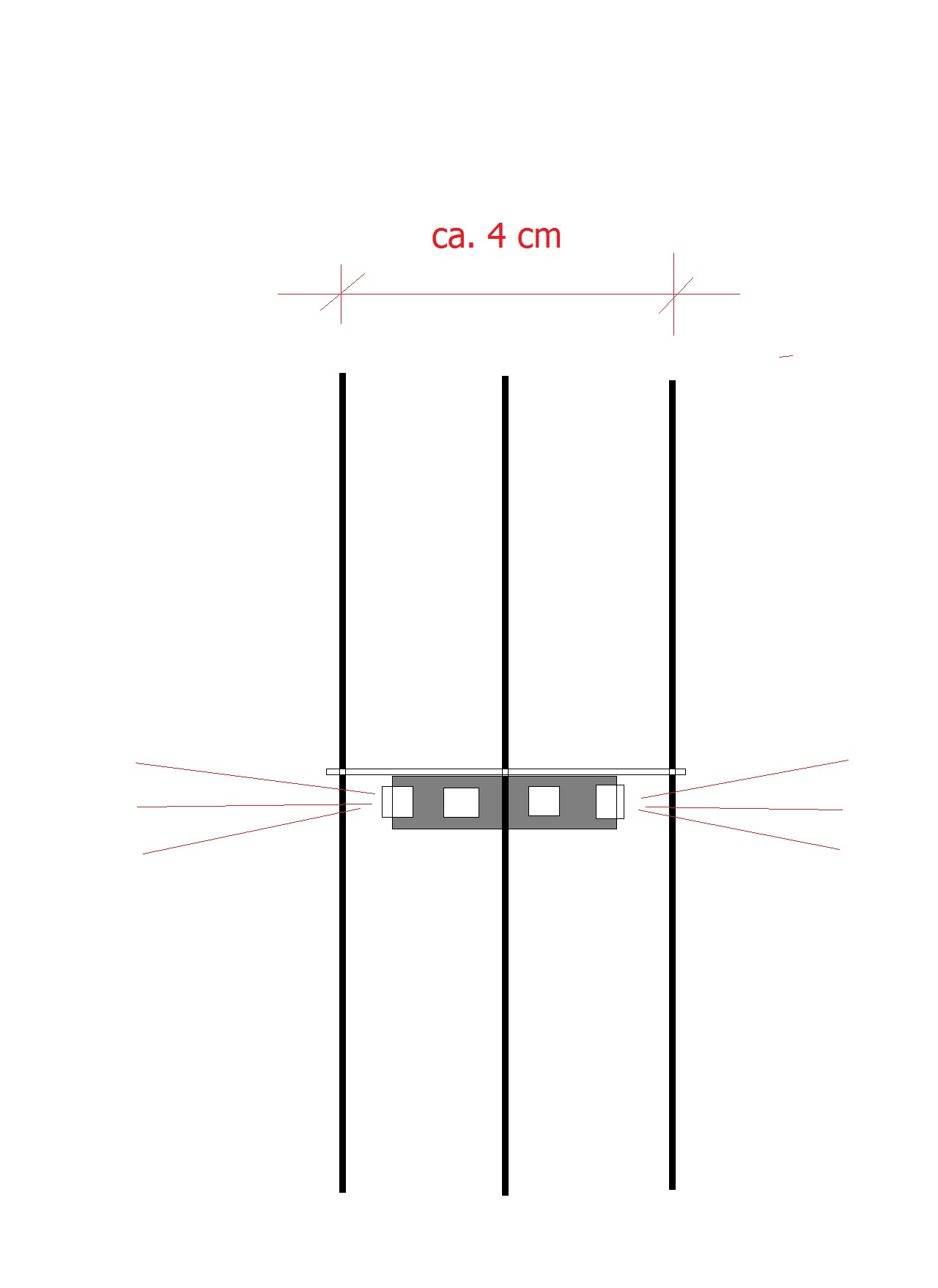

Da habe ich ein sehr spezielles Problem auf dem Schreibtisch. Es geht um eine senkrechte Bohrung durch Fels. Die ist etwa 30 Meter tief und hat einen Durchmesser von ca. 30cm. Bei ca. 25 Meter kommt Grundwasser. Nun soll das effektvoll beleuchtet werden. Meine Überlegungen: Schritt 1: Glühbirne mit schwerer Fassung an dünnes Kabel hängen und einmal ablassen. Eigentlich nur ein Test, ob die Bohrung gerade und senkrecht ist. Falls das zufriedenstellend verläuft, eine Led- Lichterkette bauen. Exakt jeden Meter eine Ringförmige Beleuchtung des Bohrlochs. ( Blendfrei nach Oben.) 25 Meter lang und damit es nicht zu einfach wird, IP 65. Alternative: Eine Kamerafahrt durch das Loch. Dann gibt es später einen Bildschirm mit 2 Knöpfen ( Rauf, Runter), gleichzeitig die Meterangabe. Ganz unten ( kurz vor Wasser ), die Stimme aus dem Navi " Sie haben ihr Ziel erreicht " . Bessere Ideen? Grüße Bernd

Bernd Funk schrieb: > Exakt jeden Meter eine Ringförmige Beleuchtung des Bohrlochs. > ( Blendfrei nach Oben.) Ich würde nach unten leuchten. > Alternative: > Eine Kamerafahrt durch das Loch. Die einzelnen Leuchtringe von oben nach unten nacheinander überschneidend ein- und wieder ausdimmen. So wird die Tiefe "erlebbar".

Einzelne Ringe nehmen bei 30cm Durchmesser bereits nach ein paar Metern die Sicht auf die Wandung. Man sieht nur noch einen Ringtunnel. Evtl. drei lange vertikale, Standen in 120° aus z.B Flach 20x3. Ein paar dünne Streben dazwischen als Abstandshalter. Dann jeden Meter eine RGB-LED an jeder Innenseite des Fl20.

Wäre vielleicht eine Spirale mit Plexiglas eine Möglichkeit? Durch die gute innere Reflexion dürfte man da mit sehr wenigen LEDs auskommen. Stab besorgen und warm verformen, dann ab ins Loch.
Abe rist es nicht egal, in welche Richtung es blendet? Unten ist doch eine Wasseroberfläche, die Spiegelt. Also darf man doch nur die Wand anstrahlen. Evtl wäre es auch cool wenn man die Wasseroberfläche stören kann ;-) Whoops nicht aufgepasst.

@ Thomas Forster (igel) >Einzelne Ringe nehmen bei 30cm Durchmesser bereits nach ein paar Metern >die Sicht auf die Wandung. Man sieht nur noch einen Ringtunnel. Deswegen würde nicht nur David Copperfield sondern auch jeder praktisch denkende Architekt NIE das Bohrloch komplett beringen und beleuchten, sondern eine passende (konische) Attappe mit vielleich 1-2m Länge oben einsetzen. Den Unterschied merken 99,9% der Zuschauer eh nicht. Schließlich ist der Öffnungswinkel sehr klein, sodass Parallaxeneffekte kaum auffallen.

Bernd Funk schrieb: > eine Led- Lichterkette bauen. > Exakt jeden Meter eine Ringförmige Beleuchtung Ja, warum nicht, Ringe aus Alublechstreifen hochkant, bekleben mit zur Seite strahlenden LEDs und nachenander geschaltet als ob ein Stein in den Brunnen fällt, auch unter Wasser fortgesetzt. So doll isoliert muss es nicht sein, wenn man nur 12V nimmt, aber korrosionsfest, sonst gammelt es in kurzer Zeit weg.

Ich würde gar nichts IN das Loch einbringen, sondern nur von oben mit einem ringförmigen, kräftigen Strahler nach unten leuchten. Dass das Licht nach unten immer schwächer wird, fördert doch gerade den Eindruck der Tiefe. Außerdem hast du dann kein Geschiss mit Wartung, falls mal was kaputt geht.
30 LEDs in einen glasklaren PVC Schlauch einfädeln ( pro Meter 1 LED ). Diese so verdrahten, dass oben der Besucher per Schiebepoti die LEDs ansteuern kann ( langes Schiebepoti mit Beschriftung 1m 2m 3m 4m....) Die Led Logik so bauen, dass immer nur eine einzige LED leuchtet ( Punktanzeige ). Das würde ich ganz banal mit einem U1096B machen. Der kann 30 LEDs als Punktanzeige ansteuern.
MaWin schrieb: > Bernd Funk schrieb: >> eine Led- Lichterkette bauen. >> Exakt jeden Meter eine Ringförmige Beleuchtung > > Ja, warum nicht, Ringe aus Alublechstreifen hochkant, bekleben mit zur > Seite strahlenden LEDs und nachenander geschaltet als ob ein Stein in > den Brunnen fällt, auch unter Wasser fortgesetzt. > > So doll isoliert muss es nicht sein, wenn man nur 12V nimmt, aber > korrosionsfest, sonst gammelt es in kurzer Zeit weg. Das könnte gehen. Ein Abschnitt mit 6-8 Leds auf dem Ring. http://shop.composite-point.de/product_info.php?info=p120_rgb-led-stripe-mit-ws2812b-leds--144-leds-m-.html Aber bei 5V ?, das wird mit dem Spannungsabfall bei 50 Meter Leitungslänge wohl nichts. Gesamtleistung wären 50W bei 5V. Höhere Spannung nehmen und erst bei jedem Ring reduzieren? Klappt dann noch die Ansteuerung? Das Ganze sollte aufwickelbar sein, der Kellerraum ist nur 2,5 Meter hoch. Grüße Bernd
@ Bernd Funk (metallfunk) >Ein Abschnitt mit 6-8 Leds auf dem Ring. >http://shop.composite-point.de/product_info.php?in... Wozu jetzt RGB? Das sind intelligente LEDs mit Treiber-IC! >Aber bei 5V ?, das wird mit dem Spannungsabfall bei 50 Meter >Leitungslänge wohl nichts. Sammelschienen! Die halten auch die Gesamtkonstruktion ;-) >Gesamtleistung wären 50W bei 5V. 10A! >Das Ganze sollte aufwickelbar sein, der Kellerraum ist nur 2,5 Meter >hoch. Warum nicht so? Beitrag "Re: Led- Lichterkette der besonderen Art."
Falk Brunner schrieb: >>http://shop.composite-point.de/product_info.php?in... > > Wozu jetzt RGB? Das sind intelligente LEDs mit Treiber-IC! Eben. Wenn schon, dann könnte ja noch eine Lightshow mit dabei sein :) Natürlich könnte ich da mit der Länge tricksen. Denke gerade drüber nach. Grüße Bernd
Da hätte mal eine Frage zum Spannungsabfall. Es ist ja nicht so, das da 50W nach 25 m gebraucht werden. Alle Meter ist ein Verbraucher mit 2W. Wie rechne ich das korrekt? Grüße Bernd
@ Bernd Funk (metallfunk) >Natürlich könnte ich da mit der Länge tricksen. >Denke gerade drüber nach. Nicht nur "denken", sondern auch mal old school RECHNEN. Es wurde schon darauf hingewiesen, dass die Ringe bei konstantem Abstand ineinander verschwimmen. Am Ende hast du eine sehr teure, leuchtende Scheibe. Zeichne es mal auf und denk über das Thema Strahlensatz nach. Der geglaubte Effekt der ringförmigen Tunnelbeleuchtung wird bei der Geometrie wahrscheinlich nicht so wirklich erreicht werden (zu kleiner Durchmesser, zu lang). Das kann man mal versuchsweise oberirdisch als Testaufbau machen. Liegend.

Falk Brunner schrieb: > Das kann man mal versuchsweise oberirdisch als > Testaufbau machen. Das muss man nicht aufbauen, da reicht ein Dreisatz: Bei D=0.3m, L=30m und a=1m siehst Du am unteren Ende von der Wandung nichts mehr, wenn die doppelte Ringdicke b=1cm ist. Also müßten die Ringe unter 5mm dick sein. Und dann siehst Du auch nur die Wandung, wenn Du von einem Rand schaust. Blickst Du zentrisch rein, siehst Du ab 15m nur noch Ring. Bernd Funk schrieb: > Ich werde erst mal den Test mit der Glühbirne machen. Falls die > Bohrung nicht gerade gebohrt ist, Hast Du keinen Laserpointer? Laserwasserwaage? Laserentfernungsmesser?

> Test mit der Glühbirne machen. 1.Leichte Taschenlampe mit langem Seil sollte für ersten Test reichen? 2.Statt Ringen könnte auch ein Schlauch mit einigen bunten LEDs nach unten hängen. Der wäre mechanisch problemloser auszutauschen im Wartungsfall. Deine gewünschten Ringe werden durch Eigengewicht ganz schön ziehen. Da könnten wohl noch rostfreie Stahlseile und eine Winde nötig sein? 3.Was wird, wenn sich der Wasserstand ändert? 4.Moosbildung kann man nur verhindern wenn man das Licht nicht immer brennen lässt. Also brauchst Du noch einen Treppenlicht-Automaten?
@ Bernd K. (prof7bit) >Das würd ich nicht machen. Denn dann hättest Du lediglich eine >Loch-Illusion gebaut, man könnte das Stahlrohr dann überall hinstellen, Ja und? >auch ganz ohne Loch im Boden, vom eigentlichen Loch wäre nichts mehr zu >sehen, den Wunsch des Kunden hättest Du dann zu 100% verfehlt. Nö. Er will nur dass es so aussieht, die reale Beleuchtung von 25m Loch sind dafür nicht wirklich nötig. Es gib schließlich auch Laminatfußboden und nicht nur echtes Parkett. >Man sollte schon noch möglichst viel vom echten Loch, von der >Wandstruktur oder gar vom Wasserspiegel unten sehen können. Wozu, wenn der Effekt nicht besser ist und unverhältnismäßig viel Aufwand kostet?

Es geht weiter. Heute habe ich einen Test gemacht. Ein 50 cm langes Aluprofil, vierseitig mit Led-Streifen bestückt, 20 Meter in das Loch abgelassen. Die Wirkung ist toll, jede weitere Beleuchtung stört nur. Die Lichtleistung muss aber verdoppelt werden. Nun hätte ich da mal eine Frage: So ein Kabel, 2x 1,5 Quadrat ist schon recht schwer, die Leuchte mit 200 Gramm eher nicht. Welche Zugkräfte hält so ein Kabel dauerhaft aus? Ich könnte natürlich noch ein feines Edelstahldrahtseil mit- laufen lassen, aber das müsste ich alle 30 cm mit feinen Kabel- bindern befestigen. Kabel mit eingebautem Seil sind nicht für die hohe Feuchte in dem Loch geeignet? Erstaunt war ich über die hohe Präzision der Bohrung. 1910 konnte man das wohl schon. Die Bohrung ( 30 cm Durchmesser, mindesten 25 Meter tief ),hat bei erreichen des Wasserspiegels ca.8 cm Abweichung von der Senkrechten. Grüße Bernd
@ Bernd Funk (metallfunk) >Heute habe ich einen Test gemacht. Ein 50 cm langes Aluprofil, >vierseitig mit Led-Streifen bestückt, 20 Meter in das Loch >abgelassen. >Die Wirkung ist toll, jede weitere Beleuchtung stört nur. >Die Lichtleistung muss aber verdoppelt werden. Also doch keine 50 Ringe? Cool, das ist mal eine alternative Lösung "thinking outside the box". https://en.wikipedia.org/wiki/Thinking_outside_the_box >Nun hätte ich da mal eine Frage: So ein Kabel, 2x 1,5 Quadrat >ist schon recht schwer, die Leuchte mit 200 Gramm eher nicht. >Welche Zugkräfte hält so ein Kabel dauerhaft aus? 100N? Streckgrenze von Kupfer? https://de.wikipedia.org/wiki/Streckgrenze (Ich liebe sie, die Wiki von Pedia!) Macht bei 2x1,5mm^2 ~500N! Da hab ich oben recht konservativ geschätzt. >Erstaunt war ich über die hohe Präzision der Bohrung. >1910 konnte man das wohl schon. Auch 1920 gab es ein Lot. >Die Bohrung ( 30 cm Durchmesser, mindesten 25 Meter tief ),hat bei >erreichen des Wasserspiegels ca.8 cm Abweichung von der Senkrechten. Der Eifelturm steht auch gerade und 300m hoch. Es gab gutes Engineering vor dem Smartphonezeitalter. Aber wem sage ich das?
