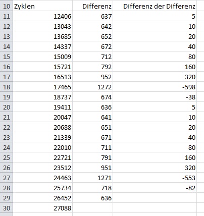

Ich habe gerade die refreshCube()-Funktion im AVR-Simulator nochmal
durchlaufen lassen und festgestellt dass sich ihre Durchlaufzeit nicht
konstant ist sondern sich 8 Aufrufe lang verdoppelt und dann wieder beim
geringsten Wert anfängt (siehe Anhang). Momentan bin ich mir nicht ganz
sicher ob es ein Bug oder Feature daher schlafe ich erstmal darüber.
Danke nochmals für das tolle Feedback!
