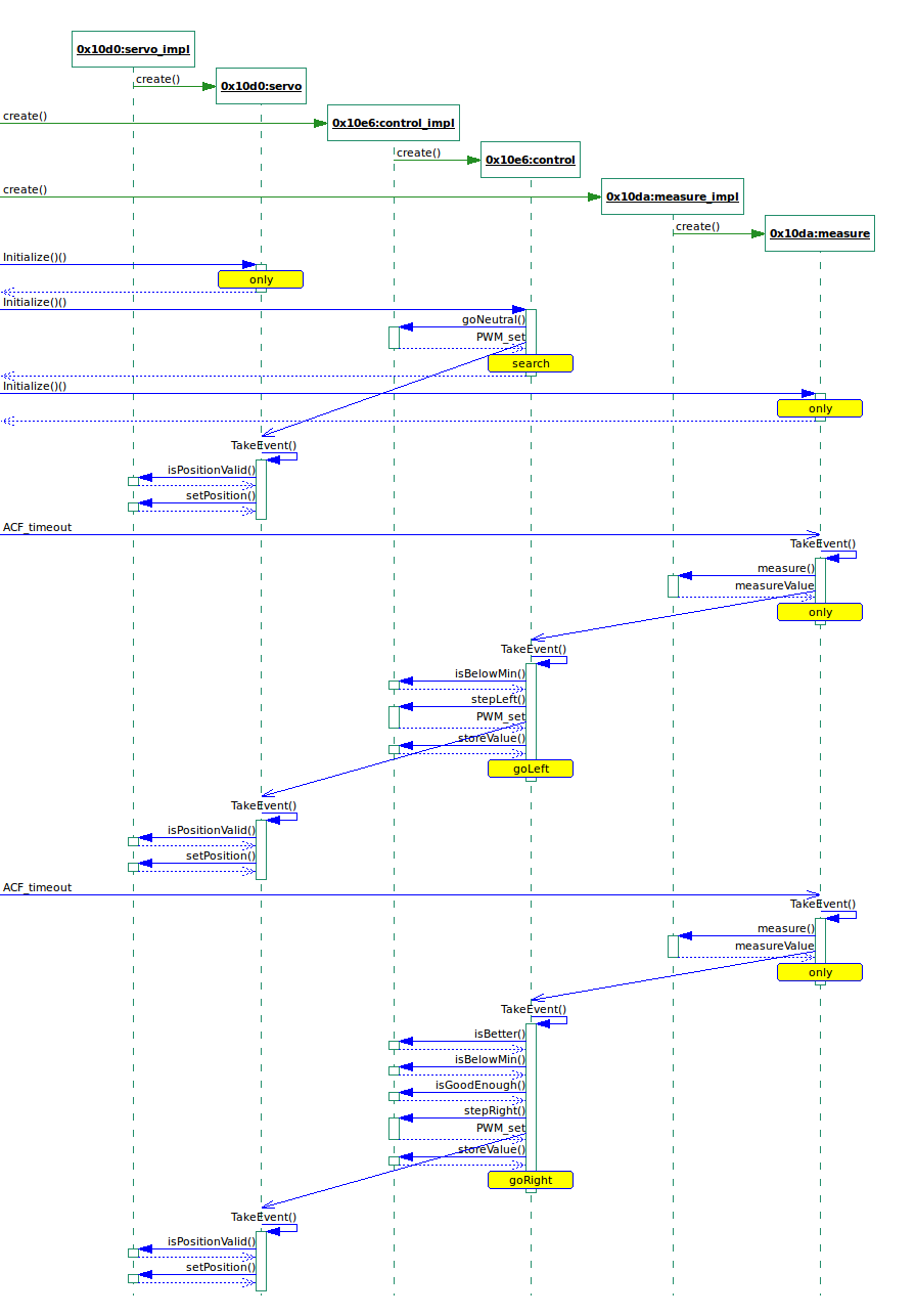

Message passing Framework
Im vorangegangenen Abschnitt wurde erklärt, wie man die einzelnen Tasks in kleine "Häppchen" zerlegen kann und diese alle innerhalb der Main Loop aufruft. Dieses kooperative System hat aber noch einige Nachteile:
  • Alle Häppchen werden gleich oft aufgerufen und nicht nur bei Bedarf
  • Für die Timeouts gibt es noch keine befriedigende Lösung
Wenn man diese beiden Nachteile auch noch beseitigen möchte, wird das ganze noch ein klein wenig komplizierter. Da man das Grundprinzip aber für viele Mikrocontroller-Projekte immer wieder verwenden kann, lohnt es sich und man kann die Entwicklung für diese Art des Multitasking in einem Framework zusammenfassen.
Ein Framework, das sind einige Dateien, die den Rahmen (Frame=Rahmen) für ein Programm bilden und den Teil enthalten, den man immer wieder braucht.
Message
Die Basis des Frameworks bildet die "Message". Immer wenn wir für einen unserer "Tasks" etwas zu tun haben, schicken wir eine "Message". Die "Messages" werden in eine Warteschlange einsortiert und der Reihe nach abgearbeitet. Dadurch kommt ein Task der viel zu tun hat (viele Messages bekommt) öfter dran, als ein "Task" der nicht so viel zu tun hat. Außerdem kann eine Message noch Daten enthalten (z. B. ein empfangenes Zeichen). So können die einzelnen Tasks sogar Daten austauschen.
Message Receiver
Unsere "Tasks" werden immer dann aufgerufen, wenn Arbeit für sie da ist. Das wissen wir, weil sie eine Message empfangen sollen. Deshalb heißen die "Tasks" ab jetzt "Message Receiver"
Timeout
In diesem System wird jeder Message Receiver aufgerufen, wenn jemand Arbeit für ihn hat und er deshalb eine Message bekommt. Was aber, wenn keine Message kommt, oder ein Message Receiver selbst aktiv werden soll?
Aus diesem Grund braucht es die Timeouts. Mit Hilfe eines Hardware Timers wird eine "Systemzeit" programmiert. Jeder Message Receiver kann die Zeit angeben, wann er wieder aufgerufen werden muss. Das Framework verwaltet alle Timer und sendet den Message Receivern eine "Timeout" message, wenn ihre Zeit gekommen ist.

Es gibt noch einen weiteren Grund, sich ein "Framework" zu erarbeiten, oder ein fertiges Framework zu verwenden. Da der Ablauf der Software und der Aufruf aller Teile vom Framework bestimmt wird, kann das Framework auch einen sehr detaillierten Trace über das Verhalten des Codes anfertigen. Das Framework aus vorstehendem Beispiel enthält bereits entsprechenden Code.
Solche Traces von laufendem Code können gerade dann sehr hilfreich sein, wenn viele Dinge gleichzeitig ablaufen (und das war schließlich der Sinn des ganzen).
Nachstehendes Bild zeigt den Trace eines Reglers, der mit dem Framework realisiert wurde. Sequenzdiagramm
