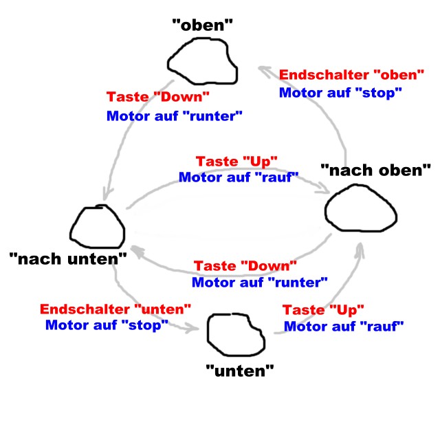

Beispiel: Es ist eine FSM zu entwerfen, die eine Rollosteuerung übernimmt. Es gibt einen Motor, der sich in 3 Zuständen befinden kann: stop, rauf drehend, runter drehend. Außerdem gibt es Endschalter, welche betätigt werden, wenn das Rollo die jeweilige Endposition erreicht hat. Und es gibt 2 Taster "Up" und "Down" durch welche der Benutzer den Bewegungswunsch an die FSM weitergibt. Irgendwie weiß jeder, wie so eine Rollosteuerung funktioniert, und so recht und schlecht kann das auch jeder in der einen oder anderen Form beschreiben. Aber kann man das ganze auch so 'beschreiben', dass man im Vorfeld, vor der Programmierung tatsächlich alle Eventualitäten erfasst und so darstellt, dass auch ein Nicht-Informatiker die Funktionsweise versteht? Genau an dieser Stelle kommt die graphische Darstellung ins Spiel.
Wie sieht nun eine derartige FSM aus? Jede Wolke im Bild sei ein Zustand, dem man einen Namen gibt. Die Pfeile zwischen den Wolken zeigen die Zustandsübergänge an, wobei am Pfeil vermerkt ist, unter welcher Bedingung dieser Übergang genommen werden kann (in Rot) und welche Aktionen dabei auszuführen sind (in Blau).
Zustandsautomat für eine Rollosteuerung
Aus der Zeichnung ist ablesbar: Befindet sich die Maschine im Zustand "unten" und wird die Taste "Up" gedrückt, dann folgt als Aktion, daß der Motor auf "rauf drehend" gestellt wird und gleichzeitig wechselt die Maschine in den Zustand "nach oben". In diesem Zustand verbleibt die Maschine, während der Motor immer weiter dreht, bis der Endschalter meldet, dass das Rollo oben angekommen ist. Dies ist eine Möglichkeit wie die Maschine den Zustand "nach oben" verlassen kann. In diesem Fall wird dann der Motor abgeschaltet und die Maschine wechselt in den Zustand "oben".
Man sieht hier schon, dass es mit so einer Grafik relativ einfach ist, sich von der korrekten Logik zu überzeugen. In einfachsten Fall legt man zur Simulation einfach einen Gegenstand in die betreffende Wolke, die den gerade aktiven Zustand symbolisiert. Danach geht man alle Möglichkeiten durch, wie diese Maschine von aussen (Taster, Schalter, etc) beeinflusst werden kann und sieht sich an, ob es dafür in der Grafik einen Pfeil gibt, der von der aktiven Wolke wegführt. Gibt es keinen, dann passiert auch nichts. Gibt es einen, dann verschiebt man den Gegenstand in die betreffende Wolke und führt (in Gedanken) die Aktion aus. Auf die Art kann man ganz leicht einige typische Benutzerszenarien durchspielen aber auch ausprobieren, ob man alle Eventualitäten berücksichtigt hat. Denn gerade diese Evantualitäten, an die man am Anfang gar nicht denkt, die sind es, die einem in weiterer Folge oft Probleme bereiten.

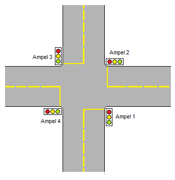

Im Folgenden wird eine FSM in Software verwirklicht, welche die Ampelsteuerung einer Kreuzung übernimmt.
Ampeln an einer Kreuzung

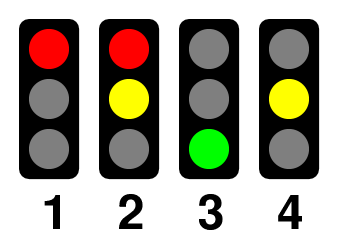

Die Abfolge der Lichtzeichen einer einzelnen Ampel ist dabei
Zustände einer einzelnen Ampel

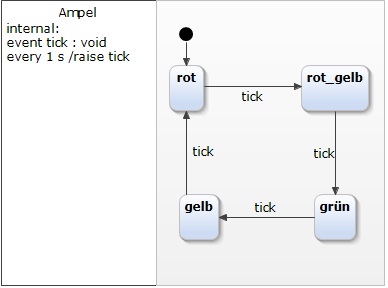

Das Open Source Werkzeug Yakindu Statechart Tools (http://www.statecharts.org) ermöglicht es Zustandsautomaten grafisch zu modellieren, deren Verhalten zu simulieren und Code für verschiedene Sprachen (C/C++, Java) zu generieren. Die grafischen Modellelemente entsprechen denen der UML2 und werden durch eine einfache und zweckmäßige Expression-Language ergänzt.
Einfaches Ampel Modell
Das Modell einer einfachen Ampel wie oben beschrieben sieht in Yakindu SCT wie folgt aus:
Wie erwartet hat die Ampel vier Zustände, die wiederum mit Übergangs-Pfeilen (Transitionen) verbunden sind. Jede Transition verfügt über einen Auslöser, in diesem Fall mit dem Namen tick Mit Hilfe der Yakindu DSL wird im linken Teil des Editors ein internes Event mit dem Name "tick" definiert, das entsprechend der Taktung des Zustandsautomaten "gefeuert" werden soll. Der Ausdruck every 1s / raise tick sorgt dafür, dass das Event tick jede Sekunde einmal gefeuert wird. Da Yakindu SCT es erlaubt Zustandsautomaten zu simulieren, ist es jederzeit überprüfbar ob das modellierte Verhalten den Erwartungen entspricht. Über Run as... --> YAKINDU Statechart lässt sich in die Simulation View wechseln. Der jeweils aktive Zustand wird nun rot hinterlegt.
Simulation View
Einfache Kreuzung mit Zwei Ampel-Gruppen
Im zweiten Beispiel soll eine einfache Ampelkreuzung modelliert werden. Es wird davon ausgegangen, dass die Ampeln in zwei Gruppen geschaltet werden. Ampel 1 und 3 bilden die nord_süd – Gruppe, während die übrigen Ampeln die ost-west – Gruppe bilden. Der Einfachheit halber werden Ampeln einer Gruppe immer gleich geschaltet. Wie oben darf eine Ampel-Gruppe nur dann den Zustand rot verlassen, wenn die jeweils andere Gruppe sich im Zustand rot befindet.
