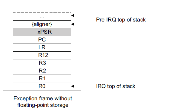

Exception Call
Wird eine Funktion durch einen Interrupt unterbrochen, werden R0-R3,R12, LR, PC und xPSR (eine Verbindung aus “Interrupt Program Status Register“, “Application Program Status Register“, „Program Status Register“ und „Execution Program Status Register“) auf den Stack gepusht. Stack Balz.PNG
Quelle Datenblatt: Interrupt Stack
Der µC schreibt beim “Interrupt entry“ eine EXC_Return_Value ins Link um zu signalisieren, dass gerade eine Interrupt-Routine aktiv ist.
Quelle: Datenblatt Exc_Return
Beim Verlassen des ISRs müssen nun nur noch die Register R0-R3, LR,SP und die Status-Register wieder hergestellt werden.

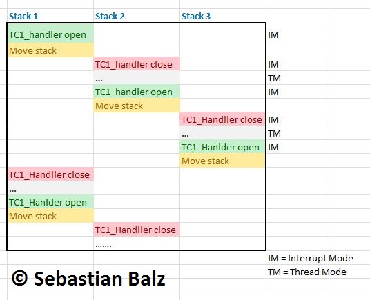

Context-Switch
Theorie
Um nun den aktuellen Kontext zu wechseln, müssen in einem Interrupt sämtliche Register gespeichert werden (PUSH R0-R12) und der Stack-Pointer auf den Stack des neuen Task‘s verschoben werden. Nun können die Register wieder hergestellt werden (POP R0-R12). Das Link-Register kann hier außer Acht gelassen werden, da es immer den Wert 0xFFFFFF9 (Return to Thread mode without floating point calculation) hat. Wenn man nun das ISR von außen betrachtet, darf man keinen Unterschied zum letzten Speicherzeitpunkt feststellen.

Wenn nun ein Kontext-Switch ausführt wird, wird man relativ schnell feststellen, dass etwas noch nicht passt. Die Interrupt-Routine hat selber auch Variablen, die auf dem „alten“ Stack gespeichert und nach Verlassen des Stacks wieder vom Stack „gelöscht“ werden müssen. Diese müssen in dem neuen Stack berücksichtigt werden. Leider kann man hier keinen pauschalen Wert nennen, was dazu führt, dass jede Veränderung an der Interrupt-Routine Folgen haben kann. So muss z.B. bei dem neuem Stack die Anzahl der lokalen Register einbezogen werden.
Kontext wechseln
Nun, da der Speicher reserviert und der Stack aufgebaut worden ist, kann man den Kontext wechseln. Hierfür müssen alle General-Purpose-Register auf den Stack gespeichert werden. Da zu einem späteren Zeitpunkt der Stack wieder zurück gewechselt werden soll, muss nun der aktuelle Stack-Pointer gesichert werden, z.B. in der Task_List (siehe Task_Liste). Der „alte“ Kontext ist nun gesichert, und so kann der „Neue“ geladen werden. Zunächst muss der Stack-Pointer umgezogen werden. Um sicher zu stellen, dass der µC nun den neuen Stack auch verwendet, muss ein „Pipeline flush“ getätigt werden. Hierfür ist im TUMB2-Befehlssatz der Befehl „ISB“ (Instruction Synchronization Barrier) vorhanden, der direkt nach dem Stack-Pointer-Tausch ausgeführt werden sollte. Nun können die Register 0-12 wieder hergestellt werden. Das Linkregister verändert sich nicht, da das Exc_return Value immer gleich ist.
Wird nun die Interrupt Routine verlassen, werden die lokalen Variablen vom Stack gelöscht und die ISR-Inhalte gePOP’t. Der Prozessor springt dann „zurück“ in den neuen Task.
