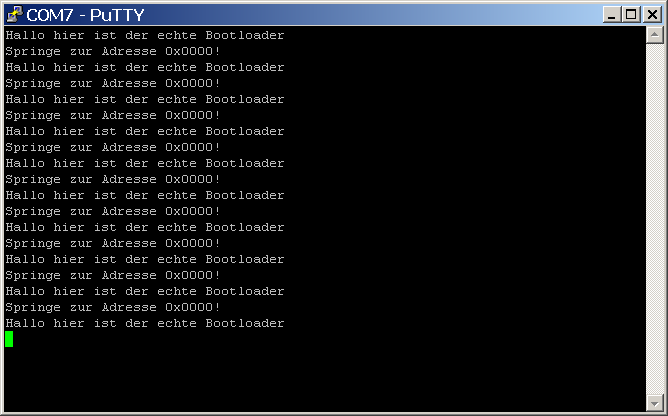

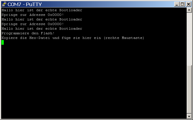

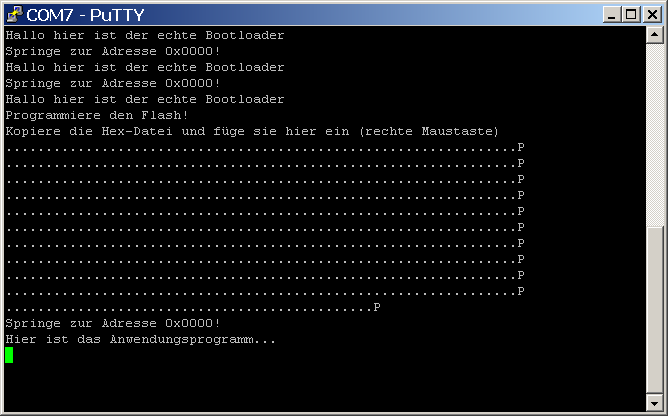

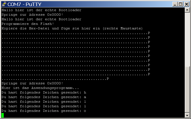

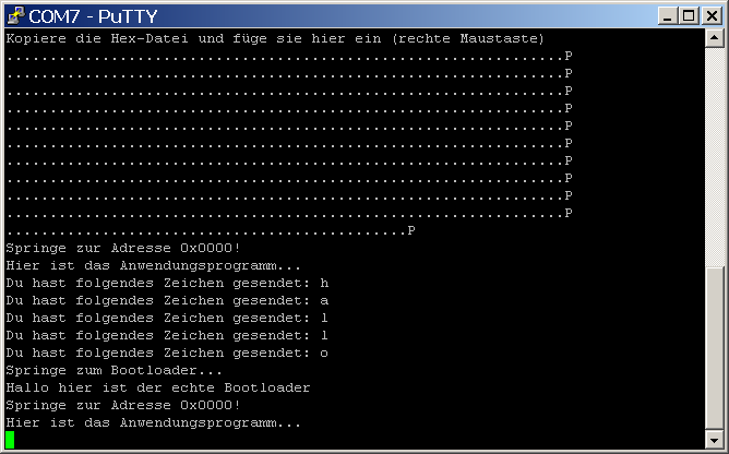

Jetzt kann PuTTY gestartet und konfiguriert werden. Der Connection type muss auf Serial gestellt werden. Die Baudrate beträgt 9600 Baud. Unter Connection/Serial muss der Flow control auf XON/XOFF gestellt werden. Nach dem Konfigurieren kann die Konsole mit Open geöffnet werden.
Jetzt kann wieder in das AVR Studio gewechselt werden. Mit einem beherztem Druck auf Program wird das Flash im ATmega88 programmiert. Nach dem Wechsel auf die Konsole erscheint folgendes Bild:
Bootloader in PuTTY
Nach dem Drücken von ein paar Tasten erscheint folgendes:
Bootloader nach Tastendruck in PuTTY
Nach dem Drücken von q erscheint folgendes Bild:

void (*bootloader)( void ) = 0x0C00;
Nach drücken der Taste b soll das Programm wieder zum Bootloader springen. Leider haben wir auch hier ein Problem, wenn der verfügbare Flash-Speicher größer als 128kB ist. Denn selbst wenn man dem Funktionspointer z.B. 0x1F000 (kleinste Bootloader Startadresse bei 256kB Devices) als Adresswert zuweist, werden nur die unteren zwei Bytes verwendet. Der Sprung in den Bootloader würde also nach 0xF000 gehen und man würde bei Applikationen, die größer sind als 120kB, irgendwo mitten im Code landen. Um sicher zu sein, daß an die korrekte Startadresse gesprungen wird, muß vor dem Sprung das EIND Register explizit auf 1 gesetzt werden. (Im Gegensatz zum Rücksprung mit EIND = 0) Also
EIND = 1;
bootloader();
Das EIND Register wird vom Controller bei extended calls oder jumps als höchstwertigstes Adressbyte verwendet, aber leider vom gcc Compiler in der aktuellen Version nicht unterstützt. Siehe [1]

Schritt 4 - Ausprobieren der Anwendung
Wer möchte kann die Anwendung auf den AVR flashen und ausprobieren. Die Funktion sollte sich von selbst erschließen.
Achtung: Es muss darauf geachtet werden, dass beim flashen der Anwendung nicht der Bootloader überschrieben wird.
Bei Verwendung von avrdude muss dazu die Option "-D" angegeben werden (Flash-Speicher nicht automatisch löschen).

Die Funktion des Bootloaders sieht wie folgt aus: Nach dem Reset wartet der Bootloader 2 Sekunden auf Eingaben (_delay_ms(2000);). Falls keine Eingaben von der Konsole kommen, springt der Bootloader zur Anwendung. Damit ist gewährleiset, dass die Anwendung später automatisch startet, auch wenn wir keine Taste drücken. Wird ein p gedrückt, springt der Bootloader in den BOOT_STATE_PARSER und erwartet eine HEX-Datei auf der Konsole. Dies ist der Zeitpunkt, die HEX-Datei der Anwendung mit Copy & Paste in die Konsole zu schreiben. Zum Einfügen von Daten aus dem Zwischenspeicher in die Konsole wird bei PuTTY die rechte Maustaste verwendet.
WICHTIGER HINWEIS: Es hat sich gezeigt, das die Flußkontrolle durch XON/XOFF nicht immer funktioniert, da es eine Software-Flußsteuerung ist und u.U. der (UART-Sende-)Interrupt zu spät (oder gar nicht) ausgeführt wird. Bei Problemen beim Übertragen des HEX-Files sollte man als erstes versuchen die Baudrate zu senken (oder die Taktrate des Controllers erhöhen) um dem Controller mehr Zeit zum Verarbeiten und schnellerem Reagieren auf Interrupts zu geben. Eine andere Möglichkeit ist, eine Verzögerung zu aktivieren. z.B. kann mit dem Programm CoolTerm einen "Transmit Character delay" eingestellt werden. Dies funktioniert dann ab 2ms, wenn die Flusssteuerung versagt.
Schritt 4 - Flashen und Ausprobieren des Bootloaders
Nach dem Flashen via AVRISPmkII startet der Bootloader in der Konsole. Da noch kein Anwendungsprogramm im Flash liegt, startet der Bootloader nach 2 Sekunden immer wieder neu. Nach Drücken der Taste p erwartet der Bootlader die HEX-Datei der Anwendung. Nach dem Einfügen der Datei in Konsole erscheint für jedes empfangene Byte ein Punkt ("."). Das Beschreiben einer Flash-Page kennzeichnet ein P. Nach dem erfolgreichen Flashen startet die Anwendung automatisch.
Nach erfolgreichem Flashen des Bootloaders via AVRISPmkII erscheint nach dem Reset folgendes Bild:
PuTTY: Bootloader nach dem Reset
Drückt man die Taste p, springt ist der Bootloader bereit zum Empfang der HEX-Datei:
PuTTY: Warten auf die HEX-Datei "Anwendung.hex"
Nach Kopieren & Einfügen der HEX-Datei der vorher kompilierten Anwendung, hier die Intel-HEX-Datei "Anwendung.hex":

erscheinen folgende Ausgaben in PuTTY:
PuTTY: Flashen der HEX-Datei "Anwendung.hex"
Nach erfolgreichem Flashen startet die Anwendung und meldet sich mit der Zeile
Hier ist das Anwendungsprogramm...
Jetzt können nach belieben Tasten gedrückt werden, was die Anwendung jedesmal quittiert:
PuTTY: Ausprobieren der Anwendung
Nach Drücken der Taste b springt die Anwendung wieder zur Startadresse des Bootloaders, also zur Adresse 0x1800 im Flash-Speicher. Nun hat man wieder 2 Sekunden Zeit, um die Taste p zu drücken, sonst startet die Anwendung wieder:
PuTTY: Rücksprung zum Bootloader auf Adresse 0x1800
Damit ist das Tutorial abgeschlossen.
