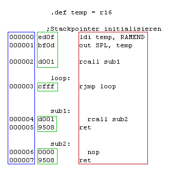

Natürlich wäre es unsinnig, dieses Programm in einen Controller zu programmieren. Stattdessen sollte man es mal mit dem AVR-Studio simulieren, um die Funktion des Stacks zu verstehen.
Als erstes wird mit Project/New ein neues Projekt erstellt, zu dem man dann mit Project/Add File eine Datei mit dem oben gezeigten Programm (stack.asm) hinzufügt. Nachdem man unter Project/Project Settings das Object Format for AVR-Studio ausgewählt hat, kann man das Programm mit Strg+F7 assemblieren und den Debug-Modus starten.
Danach sollte man im Menü View die Fenster Processor und Memory öffnen und im Memory-Fenster Data auswählen.
Das Fenster Processor
  • Program Counter: Adresse im Programmspeicher (Flash), die gerade abgearbeitet wird
  • Stack Pointer: Adresse im Datenspeicher (RAM), auf die der Stackpointer gerade zeigt
  • Cycle Counter: Anzahl der Taktzyklen seit Beginn der Simulation
  • Time Elapsed: Zeit, die seit dem Beginn der Simulation vergangen ist
Im Fenster Memory wird der Inhalt des RAMs angezeigt.
Sind alle drei Fenster gut auf einmal sichtbar, kann man anfangen, das Programm (in diesem Fall „stack.asm“) mit der Taste F11 langsam Befehl für Befehl zu simulieren.
Wenn der gelbe Pfeil in der Zeile out SPL, temp vorbeikommt, kann man im Prozessor-Fenster sehen, wie der Stackpointer auf 0xDF (ATmega8: 0x45F) gesetzt wird. Wie man im Memory-Fenster sieht, ist das die letzte RAM-Adresse.
Wenn der Pfeil auf dem Befehl rcall sub1 steht, sollte man sich den Program Counter anschauen: Er steht auf 0x02 (ATmega8: 0x04).
Drückt man jetzt nochmal auf F11, springt der Pfeil zum Unterprogramm sub1. Im RAM erscheint an der Stelle, auf die der Stackpointer vorher zeigte, die Zahl 0x03 (ATmega8: 0x05). Das ist die Adresse im ROM, an der das Hauptprogramm nach dem Abarbeiten des Unterprogramms fortgesetzt wird. Doch warum wurde der Stackpointer um 2 verkleinert? Das liegt daran, dass eine Programmspeicheradresse bis zu 2 Byte breit sein kann, und somit auch 2 Byte auf dem Stack benötigt werden, um die Adresse zu speichern.
Das gleiche passiert beim Aufruf von sub2.
Zur Rückkehr aus dem mit rcall aufgerufenen Unterprogramm gibt es den Befehl ret. Dieser Befehl sorgt dafür, dass der Stackpointer wieder um 2 erhöht wird und die dabei eingelesene Adresse in den Program Counter kopiert wird, so dass das Programm dort fortgesetzt wird.
A propos Program Counter: Wer sehen will, wie so ein Programm aussieht, wenn es assembliert ist, sollte mal die Datei mit der Endung „.lst“ im Projektverzeichnis öffnen. Die Datei sollte ungefähr so aussehen:
