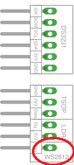

WS2812-Anschlüsse am Shield
Der DI-Eingang des LED-Streifens wird per möglichst kurzem Kabel am WS2812-Pin des Shields verbunden, siehe Bild rechts.
In seltenen Fällen kommen die WS2812-LEDs mit einem 3,3V-Pegel an ihrem Eingang nicht zurecht. Die Folge sind dann Falsch-Farben bzw. Ausfälle bei einzelnen LEDs. Für diesen Fall ist auf den Shields ab Version v3 zwischen DI und 5V ein 1k8 Pullup-Widerstand angebracht. Die STM32-Software erkennt beim Boot den Pullup-Widerstand automatisch und schaltet dann den Daten-Ausgang auf Open-Drain-Betrieb um. Damit ist dann der High-Pegel an der ersten angeschlossenen LED nahezu 5V statt 3,3V.
Data Anschluss WS2812 auf Mini-Shield

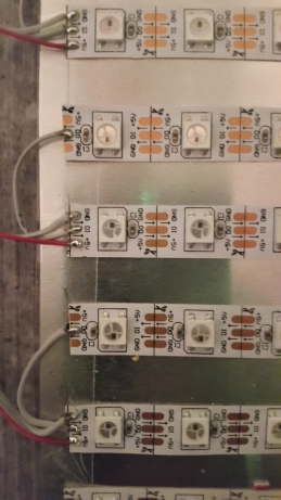

Jede zweite Reihe (1., 3., 5. usw.) der Streifen wird per Flachbandkabel an die Spannungsversorgung der WS2812-Streifen angeschlossen. Dafür dient der Flachbandkabel-Stecker auf dem Shield. Hier werden 16 mal jeweils +5V und GND zur Verfügung gestellt, siehe nebenstehendes Bild.
Die 1 und damit die obere Reihe ist 5V, die 2 und damit untere Reihe GND.
Ambilight:
Werden zusätzlich Ambilight LED verwendet, wird ebenfalls jede Seite separat an die Spannungsversorgung angeschlossen um den Spannungsabfall entgegenzuwirken.
  • Bei der WC12 können dazu die drei noch freien Pin-Pärchen des Pfostensteckers genutzt werden.
  • Bei der WC24h muss die Spannung anderweitig abgegriffen werden.
Spannungsversorgung der WS2812 auf dem Mini-Shield

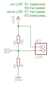

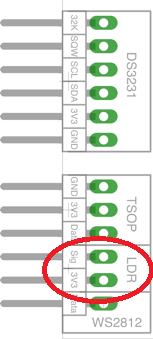

LDR
Optional: Fotowiderstand (LDR) zur Lichtstärkenmessung, welche die Leuchtstärke der LEDs in Abhängigkeit des Umgebungslichtes automatisch steuert.
Als LDR sollte der LDR07 von Reichelt, ggf. der Ersatz "A 906011" verwendet werden. Wird noch der zwischenzeitlich empfohlene "A 906032" von Reichelt eingesetzt, ist R1 = 10K besser.
Wird kein LDR benutzt, muss auf dem Shield der 10k-Pullup (R2) eingelötet werden, R1 wird dann nicht bestückt.
Wird der LDR benutzt, darf der Widerstand R2 nicht eingelötet werden!
Schaltplan LDR am Mini-Shield
LDR-Anschluss am Mini-Shield

WordClock24h:
Am besten verwendet man eine 1mm starke Alu-Platte (für WC24h mit neuem Zwischenbodens ("V2") Maße 310mmx310mm, für WC24h mit "altem" Zwischenboden 300mmx300mm). Darauf lassen sich nicht nur einfach die WS2812-LED-Streifen aufkleben, auch dient die Alu-Platte der Wärmeabfuhr. Die Alu-Platte kann man sich von einem der eBay-Händler entweder direkt erstehen oder für ca. 3,50 Euro zurechtschneiden lassen.
Den LED-Streifen schneidet man 16 Streifen à 18 LEDs. Bevor man sie auf die LED-Platte klebt, sollte man senkrecht je einen Tesa-Streifen links und rechts auf die Alu-Platte kleben, da sich gezeigt hat, dass die Schnittkanten der Streifen gern einen Kurzschluss mit der Alu-Platte bilden.
Die LED-Streifen werden dann im Ziehharmonika-Verfahren aufgeklebt. Dabei steht jeder 2. Streifen auf dem Kopf. Das hat den Vorteil, dass die Verbindungen zwischen den Streifen möglichst kurz sind. Auf der rechten Seite verbindet man dann die Anschlüsse +5V mit +5V, GND mit GND und DO mit DI - siehe Bild. Man verbindet also den ersten mit dem zweiten Streifen, den dritten mit dem vierten Streifen usw.
Auf der linken Seite verbindet man lediglich DO mit DI, also den zweiten Streifen mit dem dritten, den vierten mit dem fünften usw. An den verbleibenden Lötpunkten +5V und GND lötet man an jedem *zweiten* Streifen (1, 3, 5 usw.) die Spannungsversorgung an. Praktisch ist die Verwendung eines 16-poligen Flachbandkabels, welches man auf einen Flachbandkabel-Stecker aufquetscht. Pin 1 und 2 gehen dann an 5V/GND des ersten Streifens, 3 und 4 an 5V/GND des dritten Streifens usw. Mit ca. 2 m Flachbandkabel kann die komplette Uhr verkabelt werden.
Dann kann man mittels 16-poligem Wannenstecker, den man auf eine Lochrasterplatine lötet, die Spannungsversorgung einfach verpolungssicher anstecken. Unter der Lochrasterplatine werden die geradzahligen Pins und die ungeraden Pins je mit einem Kupferdraht verbunden. Mit einer 2-poligen Schraubklemme auf der Lochrasterplatine kann dann das Netzteil angeschlossen werden - siehe Bild rechts. Bei Verwendung eines der Shields aus der Sammelbestellung wird die Lochrasterplatine nicht benötigt - die Spannungsversorgung für die Stripes ist auf den Shields mit eingeplant.
Beim Anschluss des Datensignals sollte beachtet werden, dass zuerst die Status-LED angeschlossen wird und das Signal dann von dieser weiter zur Platte geht, s. Schema. Die angedachte Platzierung der Status-LED im Zwischenboden wird im Zwischenboden-Kapitel gezeigt. Da bei der WC24h alle 8 Kabelpaare des Flachbandkabels bereits durch die Streifen belegt sind, kann man sich die Spannung für die Status-LED bequem von den freien +5V- und GND-Anschlüsse des letzten LED-Streifens der Platte holen.
16 WS2812-Streifen auf Alu-Platte
16pol Wanne zum Verbinden des Netzteils und der Streifen
Anschluss der Streifen an die Spannungsversorgung
