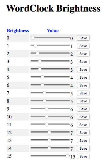

Kann durchaus sein. Hast Du im Menü "Ambilight Brigtness mal die Regler
feiner verteilt, d.h. die Slots 0-15 auf die Werte 0-15 gesetzt? Dann
ist die Bandbreite auf jeden Fall größer. Die Werte 8-15 werden
standardmäßig gesetzt, weil eine Frontplatte Licht schluckt. Beim
Ambilight sieht das etwas anders aus. Ich würde dann für 2.9.0 final die
Standardwerte auf 0-15 setzen.

#5282230
Im Video waren alle Regler auf ihre Werte +1 gesetzt (also 0=1, ...,
14=15, 15=15). Die volle Bandbreite macht optisch keinen großen
Unterschied in beiden Animationen, hab ich eben nochmal getestet. Einen
LDR habe ich aktuell nicht verbaut, Brightness war immer fest
eingestellt.
Frank M. schrieb:
>> Bei Clock2 fällt das nicht so stark auf.
> Aber da gehen sie mir etwas zu ruckartig wieder aus. Das bekomme ich
> bestimmt noch etwas weicher hin.
Ja, mir ist eben noch aufgefallen dass sich dieser Effekt mit
abnehmender Helligkeit deutlich verstärkt (was ja irgendwie auch logisch
ist, weil ich damit Bandbreite nach unten klaue).

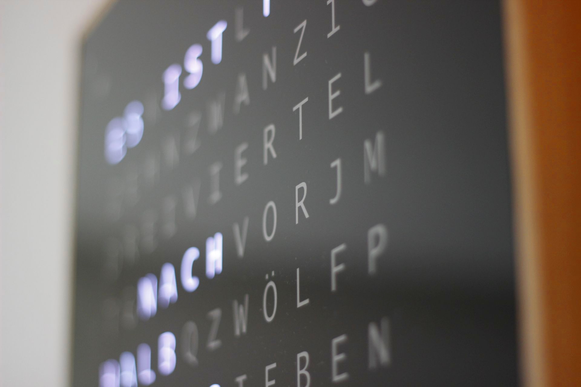

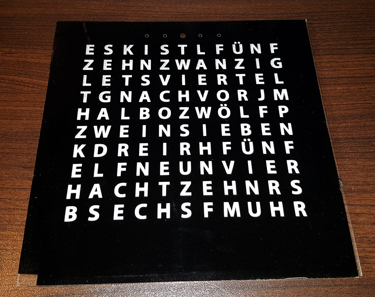

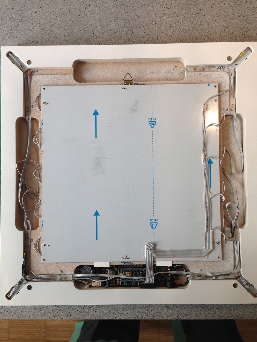

Hallo Zusammen,
erst einmal ein riesen Dankeschön an Frank, Torsten und all die anderen
die bei der Umsetzung dieses Projektes mitwirken. Hut ab!
Anbei ein paar Bilder von meinen Uhren.
Zum einen, eine "Reste" Uhr mit einem älteren Zwischenboden usw. mit
schwarzer Frontplatte und einem Rahmen aus Eichenholz.
Zum anderen eine Uhr aus der vorweihnachtlichen Sammelbestellung mit
Edelstahlfront und weißen Kantenumleimern.
Die Unterschiede sind schon enorm. Die Uhr aus der aktuellen
Sammelbestellung ist einfacher und sauberer Aufzubauen und sieht
insgesamt einfach wertiger / professioneller aus. Eine schöne
Evolution... ;)
Der Aufbau gestaltete sich dank der ausführlichen Beschreibungen soweit
reibungslos. Aufgrund meines eigenen Unvermögens hab ich natürlich
Sekundenkleber für die Befestigung der Neodymmagnete benutzt und mir
damit eine Frontplatte ruiniert - wie auf den Bildern zu erkennen ist.
Hab ich
mittlerweile aber gegen eine hübsche, neue getauscht. (nochmals Danke
Frank!)
Pünktlich zu Weihnachten hatte ich beide Uhren fertiggestellt. Das
Modell in Edelstahl wurde verschenkt und hat die Beschenkte zu Tränen
gerührt. Auftrag erfüllt! ;)
Gestern hab ich dann auch noch das Update auf die neue Firmware-Version
gemacht. Super easy über "Over The Air". Es gab keinerlei Probleme.
Klasse Arbeit von Euch.
Die Möglichkeit Ticker Laufschriften zu bestimmten Daten laufen zu
lassen bringt noch mal einen echten Mehrwert. Danke an alle
Mitwirkenden!
Beste Grüße,
Köter

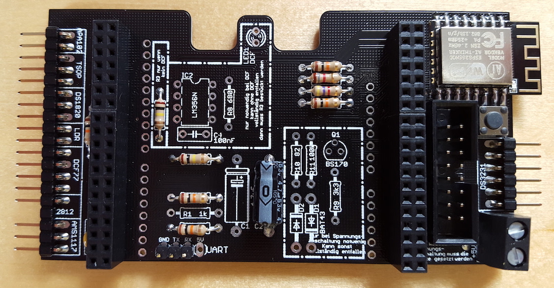

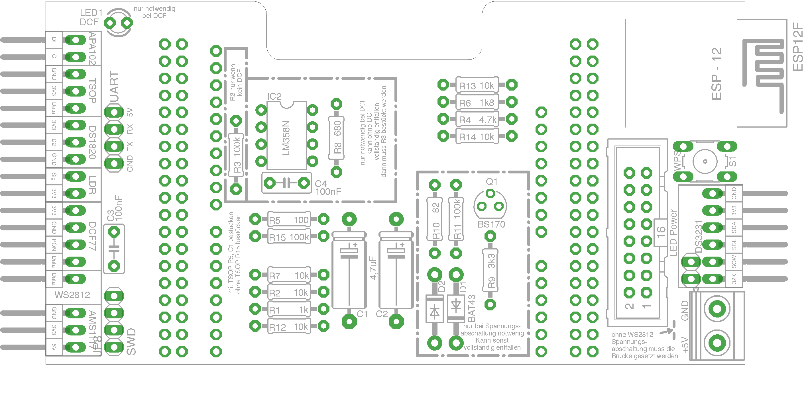

So ich melde mich mal wieder zurück, bei mir hat es doch sehr lange
gedauert bis ich löten konnte und überhaupt die Zeit dafür gefunden
habe. Leider hat die Motivation bei mir ein wenig abgenommen.
Ich habe zuerst alles nochmal neu gelötet, darauf geachtet sauber und
mit viel Lötzinn zu arbeiten. Leider war keine Besserung festzustellen.
Also habe ich den alten STM32 runtergenommen und einen neuen mit den
"richtigen" 3,3V Spannungen gelötet. Wieder probiert den ESP zu flashen,
funktionierte trotzdem nicht. Auch das Logging klappt immernoch nicht.
Also habe ich mir mal einen Multimeter geholt, der piepst wenn er eine
Leitung durchmisst. Besonders konzentriert habe ich mich auf die Pins
die zum UART führen. Dabei habe ich folgendes festgestellt:
JP12-1 zu GPIO15 funktioniert
JP12-2 zu A10 funktioniert
JP12-3 zu JP6-2 keine Verbindung
JP6-1 zu VCC funktioniert
JP6-3 zu A9 keine Verbindung
JP6-4 zu GND funktioniert
ESP: Nur die die keine Verbindung haben
TX zu A3
GPIO4 zu BOOT0
RESET zu A0
GPIO14 zu RESET
Vielleicht habe ich einfach einen Wurm drinnen oder messe über
Wiederstände die ich nicht sehe, aber für mich schaut es eher so aus als
hätte ich mein Shield irgendwo kaputt gemacht. Möglicherweise als ich
den alten STM32 runternommen habe.
Werde wohl alle Komponenten neue bestellen und mir ein neues Shield beim
Torsten holen.
#5285310
> TX zu A3
> GPIO4 zu BOOT0
> RESET zu A0
> GPIO14 zu RESET
> ... oder messe über Widerstände die ich nicht sehe,
Bei den angegebenen Verbindungen sind keine Widerstände
zwischengeschaltet, deshalb muss der Durchgangsprüfer eine Verbindung
signalisieren. Welche Werte zeigt das Ohmmeter an?
Kann sein, konnte denn der neue STM32 an allen Pins auf dem Shield
verlötet werden?
#5285351
JP12-1 zu GPIO15 funktioniert (0 Ohm)
JP12-2 zu A10 funktioniert (3,5)
JP12-3 zu JP6-2 funktioniert nun doch? (0)
JP6-1 zu VCC funktioniert (0)
JP6-3 zu A9 keine Verbindung (zeigt gar nix an)
JP6-4 zu GND funktioniert (0)
TX zu A3 (36,7k Ohm)
GPIO4 zu BOOT0 (352k Ohm)
RESET zu A0 (615k)
GPIO14 zu RESET (620k)
> verlötet werden?
Ich dachte schon, sieht zumindest alles sauber aus.

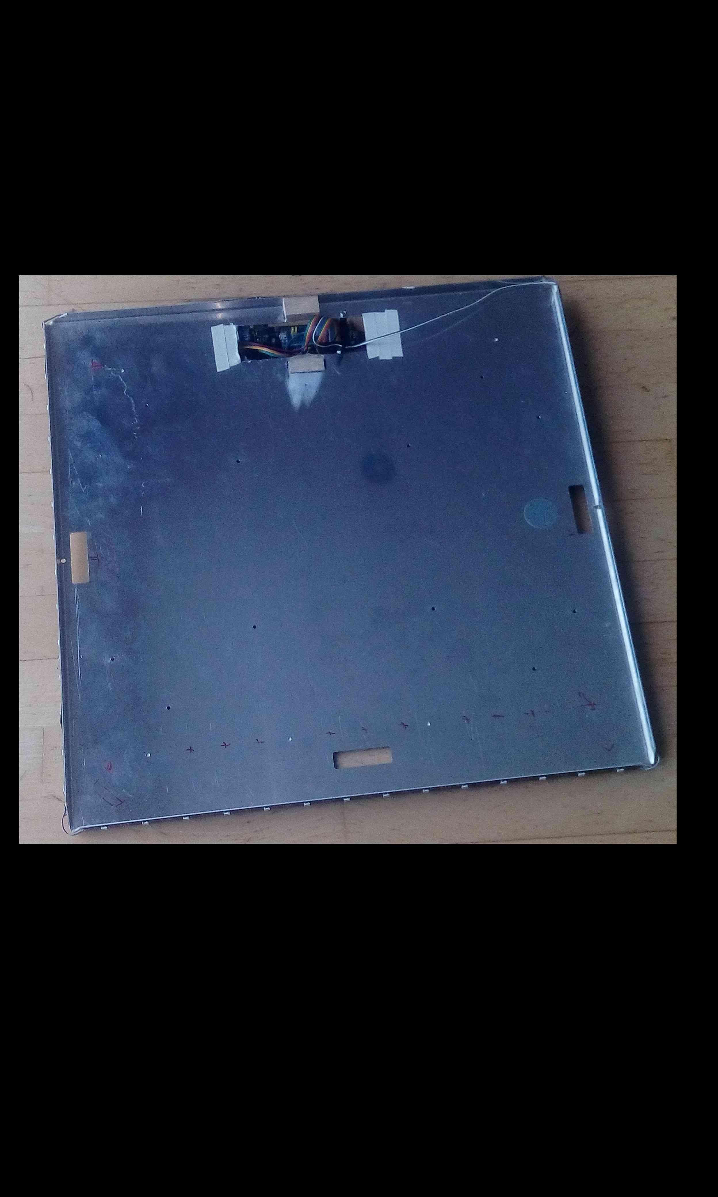

Hallo Gemeinde,
erstmal Respekt vor der Leistung die hier erbracht wird.
Als Elektronik-Lagasteniker möchte ich auch einen kleinen Beitrag zum
Bau einer Wordclock mit WS2812 beitragen.
Da ich elektronisch nichts beitragen kann, ein Beispiel zur Herstellung
der Mechanik.
Als leidenschaftlicher Bastler mit Zugriff auf Schneidplotte, CNC-Fräse
und Laserschneider habe ich die Mechanik natürlich selbst gefertigt.
Als Basis dient ein RIBBA-Rahmen von IKEA mit 500x500 Innenmaß.
Man kann aber auch Rahmenlos oder andere Rahmen verwenden.
Bei den ersten Versuchen wurde für die Frontplatte auf die vorhandene
Glasplatte die Buchstaben-Matrix aus matter Folie aufgeklebt  und als
Diffusor Pergamentpapier hinterlegt.
Besser war aber eine Acrylglasscheibe (Plexiglas) aus dem Baumarkt
500x500x3-5mm  welche  mit dem Schwingschleifer und Schleifscheibe  250K
einseitig matt geschliffen wurde.
Für die Zwischenplatte (Lichtgitter) habe ich ein Stecksystem aus 3mm
HDF-Platte verwendet. Durch das System können große Buchstaben verwendet
werden und der Abstand der LED zur Matrix entspricht den
Strahlungswinkel der LED.
Damit das Ambilight als indirekte Beleuchtung gut zur Wirkung kommt
wurden die Kanten der Alu-Platte (LED-Tragerplatte) hochgebogen, so dass
eine flache Wanne zur Verfügung steht.
Damit die Ambilight-LED ganz Aussen sind, hat die Alu-Wanne auch
500x500mm Ausenmaß.
Mir war es wichtig dass alle elektronischen Komponenten auf der
Alu-Wanne verbaut sind, der Zugang zum V4-Shild ohne Demontage möglich
ist
und alle Streifen auf Alu liegen (Kühlung).
Ich hoffe ich kann mit dem Beitrag Anregungen zur Gestaltung der
Mechanik geben .
Gruss
Charly

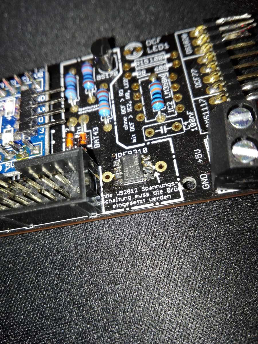

Hallo Zusammen,
ich bin gerade beim Aufbau der WC12 und habe ein paar Fragen, die ich
mir auch nach mehrmaligem Lesen der Übersichtsseiten [[WordClock mit
WS2812]] und [[Tutorial - Aufbau WordClock mit WS2812]] nicht
beantworten konnte. Leider ist dieser Thread hier auch so lang, dass man
nicht sinnvoll nach Informationen suchen kann. Ich hoffe, dass meine
"Anfängerfragen" hier nicht allzu negativ aufstoßen.
Kuze Vorgeschichte: Ich beobachte eure DIY WordClock schon seit einigen
Jahren, war aber früher vom Aufwand (u.a. durch die viele Lötarbeit bei
den damals noch Einzel-LEDs) immer abgeschreckt. Anfang letzten Jahres
hatte mir meine Frau den "Bausatz" dann überraschend zum Geburtstag
geschenkt. Leider ging da bei der Sammelbestellung irgendwas schief (ich
glaube die Frontplatte passte nicht) und es dauerte dann noch eine ganze
Zeit, bis ich alle Teile zusammenhatte. Dann war Sommer und ich hatte
andere Dinge zu tun und so zögerte sich der Aufbau immer weiter raus,
bis ich nun am Wochenende endlich mal angefangen habe. Ich selbst halte
ich für einen einigermaßen Fähigen Handwerker mit Basiswissen in vielen
Bereichen. Ich kann hinreichend gut löten und habe auch Erfahrung damit,
Software zu flashen. Meine Kenntnisse zu Mikrocontrollern, Schaltungen
und Elektronikbauteilen geht aber nicht über den Conrad Adventskalender
hinaus. Wie ich gemerkt habe, stellt das für dieses Projekt hier
durchauch ein Problem dar, da ich auf explizite Informationen angewiesen
bin und mir mangels Vorwissen nichts "zusammenreimen" kann.
Ich besitze folgende Bauteile:
- WordClock12h Frontplatte, Zwischenboden und passende Aluplatte
- STM32F411RE Nucleo Board (für die WC12h wird das MiniDev Board
empfohlen, aber ich hoffe das geht so auch)
- Shield für Nucleo (es ist v3 aufgedruckt und die Lötstellen sind
silber, von daher denke ich -> v3)
- WS2812 LED Streifen im besonderen Abstand für WC12h
- ESP8266 WLAN Dingsbums
- DS3231 RTC und EEPROM
- AMS1117 Spannungsregler
- Netzteil
- diesen Reichelt Warenkorb:
https://www.reichelt.de/?ACTION=20&AWKID=1321193
Um es einfach zu halten, habe ich KEINE der in [[WordClock mit WS2812]]
genannten optionalen Teile.
Was ich bisher gemacht habe:
Ich habe bisher die Aluplatte seitlich mit Klebeband "isoliert", die LED
streifen zurechtgeschnitten und aufgeklebt und alle Verbindungen gemäß
[[Tutorial - Aufbau WordClock mit WS2812]] gelötet. Es fehlen noch die
vier Minuten-LEDs, aber damit werde ich klarkomen.
Für das weitere Vorgehen habe ich einige Fragen, die ich hier einfach
mal in der Reihenfolge stelle, wie sie mir durch den Kopf gehen.
1.) Mir schwebt folgende Reihenfolge vor: Bestücken und Löten Shield,
Löstarbeiten Nucleo, Verbinden von Shield und Nucleo, Verbinden Shield
und LEDs, flashen von Nucleo, flashen von ESP822, Login über WLAN,
Konfiguraiton WordClock. Ist das so richtig oder sollte man es anders
machen?
2.) Der "große Brocken" für mich wird die Bestückung des Shields sein.
Leider gibt es ausgerechnet zu dem Thema in den beiden oben verlinkten
Artikeln nicht ein einziges Foto :-( Man sieht entweder das Shield vom
mini DEV Board oder das Nucelo Shield verdeckt vom Nucleo selbst. Ich
weiß, dass auf dem Shield Informationen aufgedruckt sind, ich würde mich
aber wesentlich sicherer fühlen, wenn ich eine Vorlage in Form eines
Fotos hätte. Ich habe am meisten Angst, irgendwas falschrum einzubauen
und dadurch vielleicht alles kaputt zu machen.
3.) Auf der Teileliste steht:
ohne IRMP (TSOP31238) wird folgender Widerstand als PullUp empfohlen:
Reichelt Widerstand 100 kOhm
ohne DCF wird folgender Widerstand als PullUp benötigt:
ohne LDR wird folgender Widerstand als PullUp benötigt:
Reichelt Widerstand 10 kOhm
Ich habe ja nun keins der genannten Teile. Was bedeutet das für mich?
Ich weiß nicht genau, was ein PullUp ist. Und wo muss ich diese
Wiederstände einlöten?! Oder brauche ich nur einen?
4.) Erfolgt die Stromversorgung der Minuten LED in Reihe? Darauf wird im
Tutorial nicht eingegangen, da dort eine WC24 gebaut wird.
5.) Laut [[WordClock mit WS2812]] gibt es bei einigen Revisionen des
Shields Fehler, z.B. bei der Beschriftung oder in einem Fall etwas, dass
man irgendwas aufbohren muss. Frage: Muss ich bei meinem Shield (v3
Aufdruck, silbere Lötstellen) irgendetwas beachten?
6.) Auf [[Tutorial - Aufbau WordClock mit WS2812]] unter
"Vorbereiten/Löten des STM32F411 Nucleo-64 Boards" und "Schritt 2"
steht: "die Kondensatoren C33 und C34 [6] bestücken". Sind hier die
beiden "Keramik-Kondensator 22P" aus dem Reichelt Warenkorb gemeint?
7.) Weiterhin steht dort:
ACHTUNG: Wird für C33 und C34 statt der im nebenstehenden Foto gezeigten Bestückung der Platinenoberseite (hier mit 0603 SMD Kondensatoren) die Bestückung mit normalen THT-Bauteilen auf der Unterseite direkt an den Quarz-Anschlüssen gewählt muss die nötige Masseverbindung mit einem zusätzlichen Draht zu CN6, Pin7 (GND) hergestellt werden
Hier verstehe ich nur Bahnhof :-( ich weiß nicht, ob ich SMD oder THT
Bauteile habe
Ich würde mich sehr freuen, wenn jemand meine Fragen beantworten kann
und vielleicht jemand ein Foto von einem bestückten v3 Nucleo Shield
bereitstellen könnte. Vielen Dank im voraus.
LG
Nicky
Aus dem Artikel:
https://www.mikrocontroller.net/articles/Datei:Nucleo_v3_01.jpg
PullUp: Pull = ziehen, Up = rauf. Ein Pullup-Widerstand zieht also etwas
- die Spannung an einem Eingang - hinauf.
  --> R5 (100 Ohm) durch 100 kOhm ersetzen. C5 entfällt, "Data" und
3,3V" an "TSOP" verbinden, vgl.
https://www.mikrocontroller.net/articles/WordClock_mit_WS2812#TSOP31238
  R3 auf dem Shield bestücken.
  R2 auf dem Shield bestücken, R1 entfällt.
Hast Du vielleicht Widerstände mit etwa den angegebenen Werten? Schau
mal nacjh und melde Dich hier noch einmal.
Siehe oben.
  Ja, zusammen mit Data In / Data Out.
Mir sind keine Fehler bekannt, an die Lötbrücke in der Nähe der
Anschlussklemme für 5 V denken.
  Ja.
> 7.) Weiterhin steht dort:ACHTUNG: Wird für C33 und C34 statt der im
> hergestellt werden

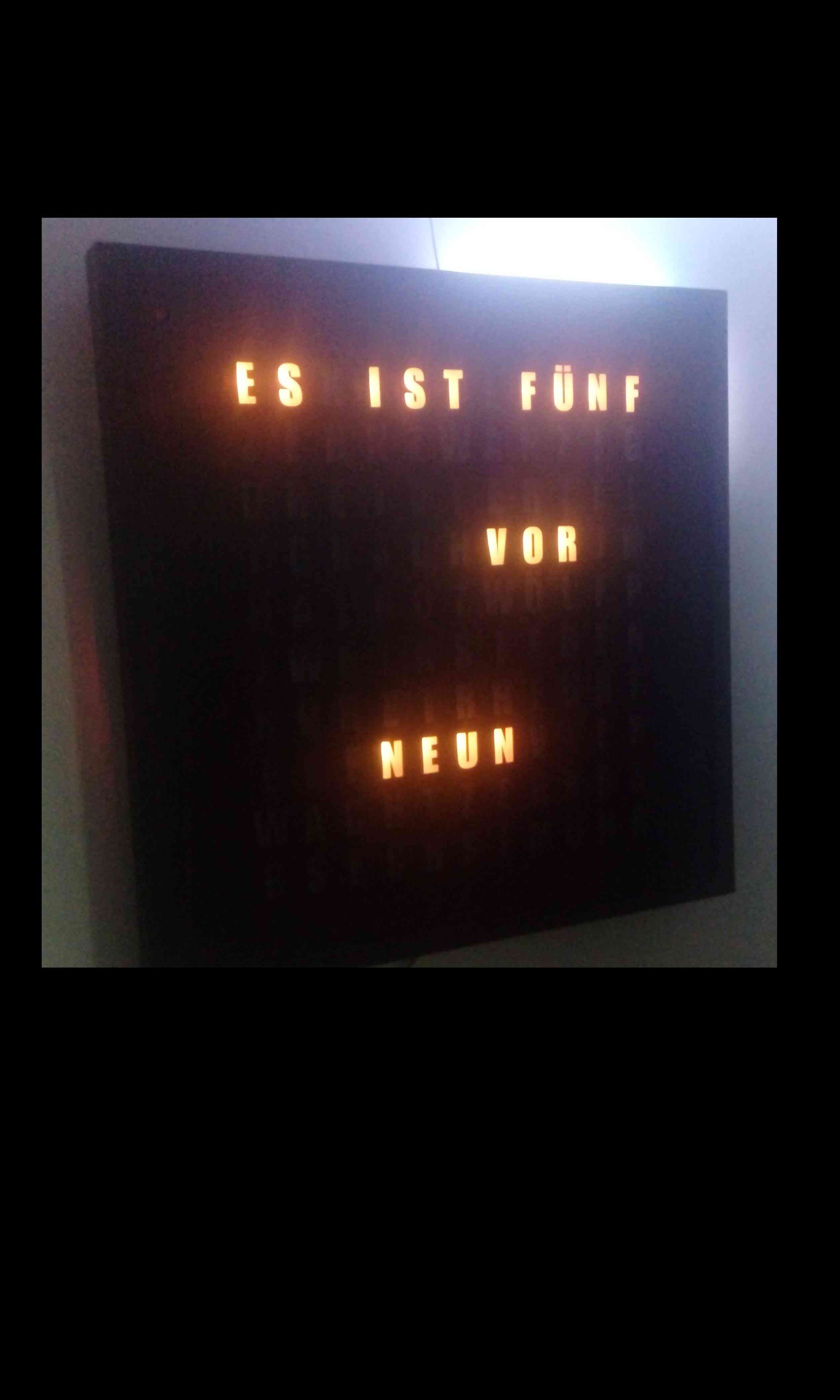

Hallo liebe Leute,
nach einigen missglückten Anläufen habe ich nun endlich meine erste Word
Clock fertiggestellt, aber es scheint so als ob die LEDs nicht richtig
angesteuert werden.
Die Uhrzeit wird nur korrekt angezeigt wenn:
- Helligkeitsstufe 15 eingestellt ist
- sich die RGB Regler entweden ganz links oder rechts befinden
- die Color Animation ausgeschaltet ist
Bei einer anderen Helligkeitsstufe als 15 oder einer Mischfarbe schalten
alle LEDs willkürlich. Das sieht dann so aus wie im Bild 1.
Mit der Helligkeitsstufe und den sieben Farben aus Auswahl könnte ich
erstmal leben wenn nicht noch die folgenden Fehler auftreten würden:
- Die ersten zwei LEDS des Ambilights schalten immer wieder auf weiß
/ganz egal ob das Ambilight ein- oder ausgeschaltet oder ob eine Farbe
eingestellt ist - Bild 4 /
- Einige LEDS haben ein rotes Hintergrundglimmen - Bild 2 und 3
- Im ausgeschaletem Zustand glimmen einige LEDS weiter rot
Meine Wordclock Daten
- Wordclock W12 SMT32 mit Spannungsabsschaltung, ohne TSOP, ohne DCF77
- STM32-Version: 2.8.4 vom 02.01.2018
- ESP-Version: 2.8.3a vom 28.12.2017
- Fotowiderstand A905014 statt LDR07
- APA102 LED Stripes - Datenblatt:
http://lednexus.de/ebay/apa102/APA102.pdf
- 11 LEDs pro Seite als Ambilight (22 LEDs pro Stomanschluß)
- 4A Netzteil
Sind vielleicht die LED Stripes ungeeignet?
#5292384
Ich weiß nicht wie es bei den APA LEDs ist, von den WS2812 LEDs kenne
ich dieses Phänomen nur, wenn eine LED defekt ist und den Datenstream
nicht mehr sauber weiter reicht. Das ist das meist die letzte richtige
LED bevor das Chaos anfängt. Kann mir vorstellen, dass das bei den APA
LEDs das gleiche Thema sein kann.
#5292836
Hallo Torsten,
auf jeden Fall erst mal großen Respekt an diejenigen die das alles
programmiert und zur Verfügung gestellt haben. Ich hätte das in 100
Jahren nicht hinbekommen, da sind echt ein paar nette Spielereien dabei.
Du hattest recht, die letzte Minuten LED war defekt. Die Anzeige
funktioniert nun aber das Ambilight macht noch Probleme.
- Was ich auch einstelle, die zwei ersten beiden LEDs vom Ambilight
schalten sich immer auf weiß
(Wenn ich im Web Interface die Ambilight Mode auf Clock stelle läuft er
nur max 30 LEDs ab,statt meiner eingestellten 44 viell. ein Hinweis?)
- Wenn ich die Wordclock ausschalte glimmen erst die zwei ersten LEDs
vom Ambilight rot und dann gehen sporadisch noch andere LEDs an
Habe auch schon die komplette LED Reihe vor dem Ambilight gewechselt
aber der Fehler bleibt.
Was ich nicht verstehe, eigentlich dürfte durch die Spannungsabschaltung
die LEDs doch gar keinen Strom mehr bekommen?
Ich habe mal ein Video hochgeladen https://youtu.be/G4CyH3o0I_k

Torsten G. schrieb:
Hast Du mal nachgemessen (Multimeter), ob die Spannungsabschaltung für
die LEDs bei deinem Aufbau funktioniert?
Ansonsten: Probeweise über den Update / Update Path "test" die
2.9.0-Version aufspielen (kann auch über den Update Path "update" wieder
rückgängig gemacht werden). Und dann Ambilight die genaue Anzahl deiner
Ambilight LEDs eingeben.
Schließlich: Die APA102-Leds sind am den entsprechenden Anschlüssen
angeschlossen (B13 > CI, B15 > DI)?

OP Moderator Persönliche Seite #5293269
Ich habe mal eine Frage zu Deinen Bildern: Warum leuchten bei Dir nicht
nur die Buchstaben, sondern auch alles drumherum? Liegt da die
Frontplatte bei Deinen Aufnahmen nicht richtig auf oder ist das
irgendein Schneidplotter-Zeugs, welches gar nicht blickdicht ist?
Ehrlich gesagt: Bei so einem Ergebnis würde ich mir dir Uhr gar nicht
aufhängen.
> schalten sich immer auf weiß (Wenn ich im Web Interface die Ambilight
> Mode auf Clock stelle läuft er nur max 30 LEDs ab,statt meiner
Der Clock-Modus läuft bis 2.8.x einschl. nur für LEDs mit 30 oder 60
LEDs, nicht mit "krummen" Werten wie 44. Das geht erst ab 2.9.0.
Das hört sich aber schon nach einem LED-Fehler an. Warum hast Du APA102
statt WS2812 aus der Sammelbestellung gewählt?
Hm, ich kann das mal mit meinen APA102-Streifen nochmal testen, sehe
aber keinen Grund, wenn das mit dem Display korrekt läuft, warum das
dann nicht auch mit dem Ambilight laufen sollte. Wie Günter schon
vorschlug, solltest Du mal die Testversion 2.9.0Tx ausprobieren.
Ist diese bei Dir aktiviert? Du kannst ja mal mit dem Voltmeter messen.

#5293464
Martin G. schrieb:
> ich hatte die eine PN geschrieben wegen den Maßen der neuen Shields.
> Kannst du die schon nenn, mit nem kleinen Bildchen, damit man weiß, wo
> welche Stecker sind?
> Ich würde gern die neunen verbauen, weiß aber nicht ob ich die in meine
> Böden bekommen.
Sorry - hatte ich irgendwie übersehen. DXF File ist auf dem Weg.
Die Außenmaße des MiniDevShield sind 38.0 x 147.2
Torsten
#5293517
@Torsten: Ist das Layout schon fertig?
wenn nicht: würde es Dir etwas ausmachen, wieder Befestigungslöcher mit
reinzunehmen? zwei schräg gegenüberliegende würden schon reichen.
Ich bin einer derer, der nicht die ausgefräste Zwischenplatte benutzt.
Ich baue das alles auf einer 450x450er Alu-Platte. Bei den letzten
Versionen musste ich extra immer eine Befestigungplatte mit den 3D
Drucker erstellen.
gruß
Thomas
#5293652
werde wohl die LEDs gegen die aus der Sammelbestellung austauschen, habe
jetzt nochmal ein Shield zusammengelötet und die ersten zwei LEDs haben
genauso gesponnen, leider ist auf dem Shield der ESP nicht mehr
erreichbar sonst hätte ich gerne noch mal getestet ob auch bei dem
Shield die LEDs im ausgeschaltetem Zustand glimmen.
Die Frontplatte ist nur angelehnt, es ist eine aus der Sammelbestellung.
Die Qualität der Bilder ist auch sehr schlecht.

#5294222
Michael S. schrieb:
> Der Aufbau funktioniert soweit, mit der Art des
> Rahmens ringe ich noch (möglichst unsichtbar). Die Acryl-Front möchte
> ich nicht mit einem matten Rahmen bedecken. Wahrscheinlich klebe ich
> einfach ein Aluprofil an die Seite oder schraube von hinten ein L-Profil
> auf die Rückwand (um die unterschiedlichen Materialien und Spalte
> abzudecken).
Hallo Michi,
ich wollte auch keinen Rahmen der von vorne sichtbar ist, meiner Meinung
nach wirkt die Uhr dadurch eingesperrt. Daher habe ich einfach das
Prinzip von meinen alten WordClocks übernommen. Das hat sich bei vier
Uhren über die Jahre hinweg bewährt.
Das erfordert allerdings einige mechanische Arbeiten an der
Zwischenplatte.
1. der Rahmen muss mit den Außenmassen 45 mm x 45 mm bestellt werden, so
dass die Frontplatte bündig mit dem Rahmen abschließt
2. die Zwischenplatte muss gekürzt werden, so dass diese in den Rahmen
passt
3. an allen vier Seiten muss ein Falz gefräst werden (so tief und breit,
dass die Kante vom Rahmen bündig mit der Zwischenplatte abschließt)
Bilder meiner WC24h mit Ambilight hierzu im Anhang. Der Rahmen ist
Profil 18 von Alutech. Das Einzigste was mir nicht so gut daran gefällt
ist, dass das Ambilight nicht über die gesamte Seite geht. Hier werde
ich eventuell noch mal nachbessern.
Viele Grüße

#5294518
> reinzunehmen?
Hi Thomas,
das Layout ist schon lange fertig. Bis auf Fehler im Bestückungsdruck
(hatte mir den nicht wirklich vorher angeschaut) passt beim MiniDev
soweit alles. Sobald der DFP da ist, kann ich auch den testen.
Befestigungslöcher sind im MiniDev wieder drin.
Gruß,
Torsten

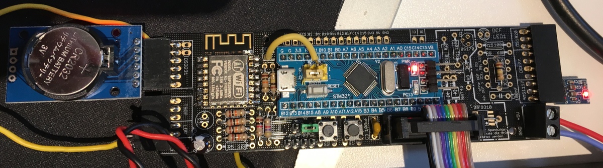

#5295049
Hatte jemand schon mal das Problem das der Reset Button am STM32F103
nicht funktioniert? Irgendwas scheint da komisch zu sein - ist mir
natürlich erst aufgefallen, nachdem das Shield fertig gelötet war :(
Den ESP habe ich in der Zwischenzeit geflasht bekommen und soweit läuft
die Uhr auch.
Manchmal muss ich sogar nach dem anlegen der Versorgungsspannung noch
einen Kurzschluß auf 5V machen, damit der STM sauber anläuft.
Das hatte ich noch nie und glaube auch nicht, dass das am neuen Shield
liegt, da ja nur der DFPlayer dazu gekommen ist.
Vielleicht hat ja hier einer eine Idee :/
Gruß,
Torsten
#5295076
Der Reset-Eingang des STM32 ist auf dem Board auf einen Pin
herausgeführt: So kannst Du testen, ob das ein Problem des Tasters oder
des STM32 ist.
Das sieht nicht wirklich gut aus. Ist die 3,3V- Versorgung auf dem Board
ok? Da wurden schon mehrmals Fehler berichtet.
#5295120
Hatte den AMS schon getauscht. Am Reset Pinheader messe ich 3.3v und
beim betätigen der Taste GND. Also auch alles in Ordnung.
Dann habe ich mir das Board mal genauer angeschaut und einfach den STM
einmal nachgelötet - und siehe da, nun läuft alles so wie es sein soll
Hätte nicht gedacht, dass der STM selber nicht sauber auf dem MiniDev
Board gelötet ist, aber kann wohl mal passieren.
Jetzt nur noch den DFP (da habe ich wohl durch Doofheit den Speaker
Ausgang geschrottet) ans laufen bekommen und dann ist alles perfekt.

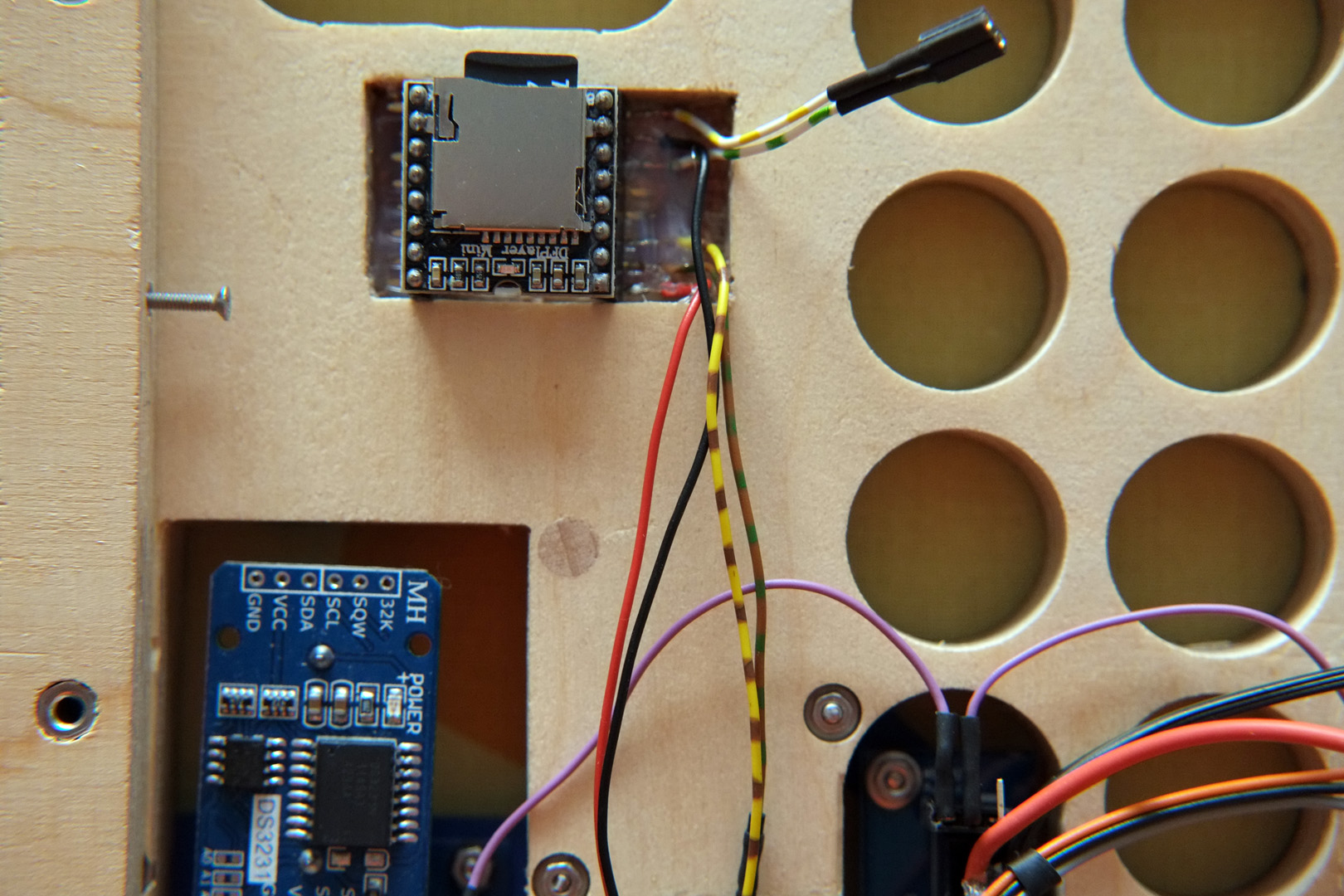

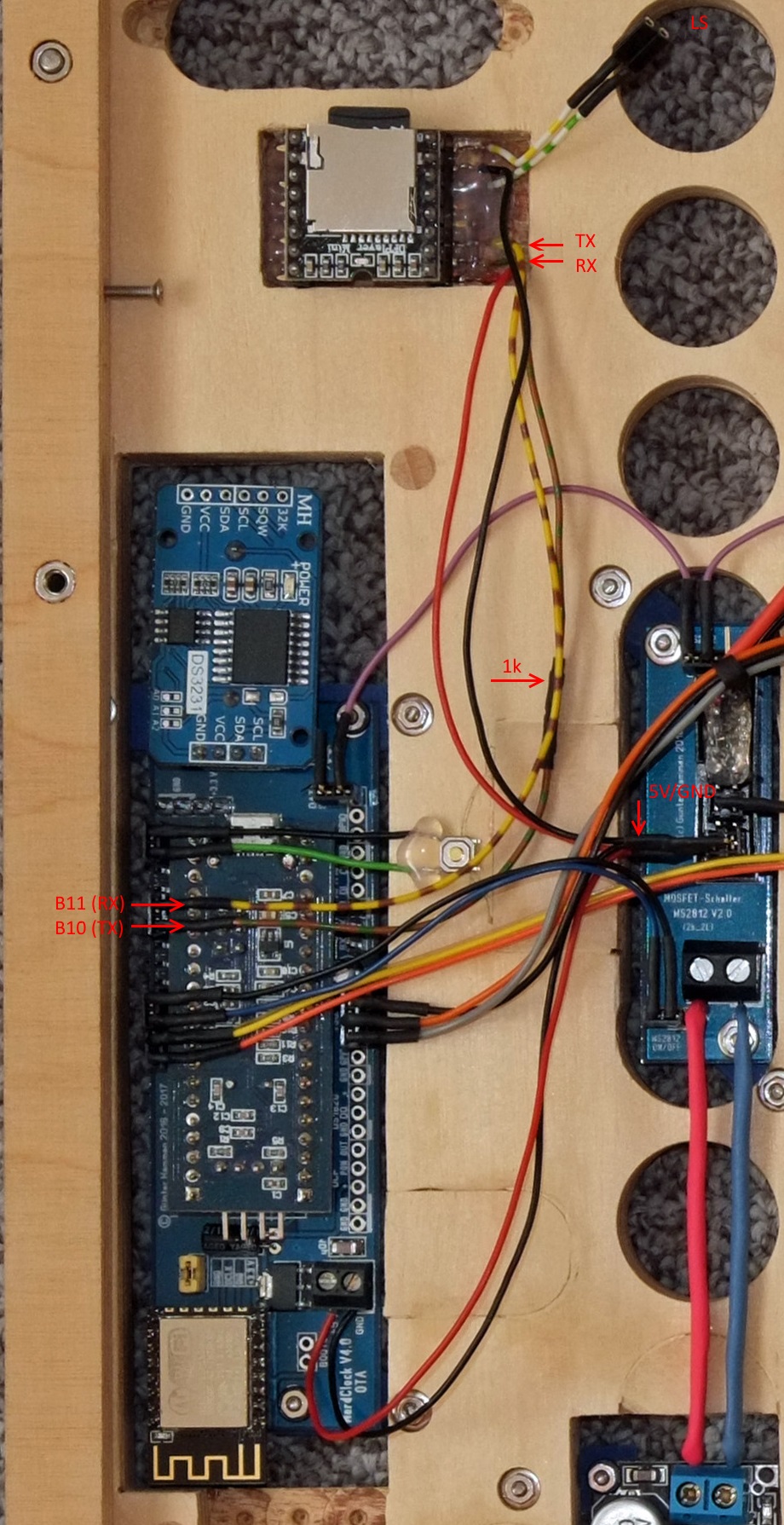

Gast #5295742
Ich habe meiner Uhr mal ein paar Lautsprecher spendiert. Habe die
Anleitung im Forum verwendet. Die Uhr sagt aber lediglich: „ES“ und das
nächste mal dann „ES IST“ das nächste Intervall dann wieder nur „ES“
Hat jemand das gleiche Problem?
Wäre über Hilfe sehr dankbar.
Oder ist dies ein bekannter Fehler?
#5295887
Ein schneller Test. Bei mir mit
- WC12h,
- STM32-MiniDevBoard,
- "Speak Cycle" = 5,
- "Musterdateien" aus dem Artikel
funktioniert die Sprachwiedergabe ohne Probleme.
Aus meiner Sicht müsste der Artikel insoweit ergänzt werden, dass bei
einer WC12h ein "Speak Cycle" < 5 nicht wirklich Sinn macht, da ja die
Minutenpunkte nicht mit vorgelesen werden.

ich habe alles gelassen wie es ist und die Seiten des Zwischenbodens mit
Kunststoff Schnellspachtel (z.B. Ahrweitex-Schnellspachtel von Jansen,
gibt's im Farbenfachgeschäft) abgespachtel, abgeschliffen, grundiert und
mit Hochglanzweiß aus der Farbsprühdose lackiert. Ist zwar einiges an
Arbeit, aber ich habe mich nicht getraut den Zwischenboden um die Dicke
eines Rahmens zu kürzen.
Das Ergebnis sieht ähnlich aus wie auf den Bildern von Marcus.
Torsten hast Du schon mal überlegt das Material des Zwischenbodens zu
ändern, also kein MDF benutzen, sondern einen Kunststoff z.B
Polyamid/Sustamid ? Dann braucht man nur noch feinzuschleifen und zu
lackieren.
Grüße
Alidi/Andreas

Bei mir ist der DFPlayer mini über ca. 10 cm lange Litzen an ein Shield
angeschlossen - keine Probleme.
Das Bild zeigt eine umgebaute "alte" WordClock: In einer Tasche, wo
einmal ein DCF-Empfänger montiert war, wurden gewinkelte Buchsenleisten
https://www.reichelt.de/Buchsenleisten/BL-1X20W-2-54/3/index.html?ACTION=3&LA=446&ARTICLE=6073&GROUPID=7435&artnr=BL+1X20W+2%2C54&SEARCH=BL%2B1X20W%2B2%252C54&trstct=pos_0
mit Heißkleber befestigt. So kann der DFPlayer mini einfach eingesteckt
werden.

> könntest du mal zeigen wie du die Leitungen am Board fest hast?
Das Bild sind die Anschlüsse für den DFPlayer markiert - wobei das ein
"eigenes" Shield ist. Der MOSFET-Schalter zum Ein- und Ausschalten der
Versorgungsspannung für die LEDs ist auf einer separaten Platine
untergebracht; die beiden unteren Pins des Pfostensteckers werden nicht
geschaltet.

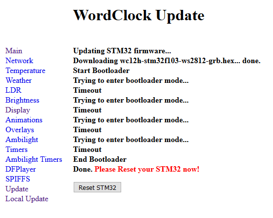

Dann wurde mir klar, dass das kein Binary, sondern eine HTML-Datei ist!
Dann habe ich auch verstanden, was schief gelaufen ist. Ich habe das
Binary auf der Homepage gefunden, mit rechts draufgeklickt und dann
"Ziel speichern unter..." gewählt (Was dann natürlich die Website hinter
dem Link gespeichert hat).
Also, ich hoffe ihr konntet alle mal lachen :-)
Danke für eure Hilfe und danke für so ein tolles Projekt!
Stefan

OP Moderator Persönliche Seite #5299844

#5306841
ich habe heute angefangen, meinen v3 Nucleo Shield zu bestücken. Da ich
nur alle paar Jahre mal was löte, habe ich im Anschluss alle
benachbarten Kontakte auf Durchgang geprüft, um auszuschließen, dass ich
irgendwelche Brücken gebaut habe. Tatsächlich gibt es bei mir einen
Durchgang zwischen den angrenzenden Pins von LDR und DCF77. Eigentlich
sah das Ganze sauber aus, ich habe die beiden Stellen trotzdem
"entlötet" (die Stiftleiste ist aber noch dran). Der Durchgang besteht
nach wie vor. Bevor ich jetzt die ganze Stiftleiste wieder auslöte bzw.
zerschneide wollte ich fragen, ob die beiden Stellen vielleicht auf der
Platine verbunden sind, also ob das ggf. so gewollt ist? Ich kann leider
keine Schaltpläne lesen :-(
LG Nicky
OP Moderator Persönliche Seite #5306882
Nicky O. schrieb:
> Tatsächlich gibt es bei mir einen Durchgang zwischen den angrenzenden
Das ist hier korrekt. Wenn Du Dir das Bild
  https://www.mikrocontroller.net/wikifiles/9/96/WC_Nucleo_Shield_v4_Bestueckung.png
aus dem Artikel anschaust, sind die benachbarten Pins von LDR und DCF77
beide mit "3V3" beschriftet, d.h. es sind in diesem Fall die 3,3V vom
Spannungsregler. Die müssen also elektrisch miteinander verbunden sein.
Nicky O. schrieb:
> Ich kann leider keine Schaltpläne lesen :-(
Brauchst Du auch nicht. Der Bestückungsplan reicht hier. Gleiche
Bezeichnung bedeutet auch gleiches Signal. Naja... fast. Data für WS2812
ist natürlich etwas anderes als Data von DCF77.

Hallo, ich (mal wieder) kurz: Auf dem v3 Shield ist bei R4 ein 4,7k
Widerstand zu sehen (vgl.
https://www.mikrocontroller.net/wikifiles/4/43/WC_Nucleo_Shield_v3_Bestueckung.png
und https://www.mikrocontroller.net/wikifiles/a/ad/Nucleo_v3_01.jpg).
Dieser ist nicht im verlinkten Warenkorb
(https://www.reichelt.de/?ACTION=20&AWKID=1321193) angegeben und
folglich habe ich da keinen. Habe ich etwas überlesen und benötige den
nicht oder warum fehlt der im Warenkorb? Wäre ein wenig schade wegen
eines Cent Artikels wieder 5€ Versand zu bezahlen :-(
LG Nicky

ich habe jetzt mit den gesammelten Infos aus dem Hauptartikel, dem
Tutorial-Artikel und den Infos aus dem Thread hier mein Nukleo-Shield v3
bestückt und zwei Verbindungen beim 5V Anschluss und bei TSOP gemacht:
https://www.dropbox.com/s/rmeahkhxzm3l58q/IMG_20180208_150725.jpg?dl=0
Außerdem habe ich das DS3231 und das AMS1117 angelötet:
https://www.dropbox.com/s/96a9somvk0apjeu/IMG_20180208_155301.jpg?dl=0
Vielleicht könnte mal jemand über die Bilder schauen und gucken, ob ich
Fehler gemacht habe.

OP Moderator Persönliche Seite #5308970
Nicky O. schrieb:
> 1.) Ich würde jetzt als nächstes das Nucleo mit dem Shield verbinden,
> das Shield mit 5V versorgen und über das im Nucleo integrierte ST-Link
> das ESP8266 flashen. Korrekt?
Ja, korrekt. Du solltest dafür den betreffenden Jumper JP5 auf dem
Nucleo auf externe 5V stellen, also E5V. Näheres zu den Nucleo-Boards
findest Du im Dokument UM1724 von ST - einfach mal nach googlen. Kapitel
für Spanungssversorgung ist 6.3.2 - "External power supply inputs: VIN
and E5V".
> 2.) Für die 5V Versorgung des Shields nutze ich das für den Betrieb
> vorgesehene Netzteil, korrekt?
Ja, siehe oben.
> Wie kann ich mit einem Multimeter
> herausfinden wo beim Netzteil 5V und wo GND ist?
Multimeter auf 20V Eingangsbereich stellen und dann jeweils rote und
schwarze Meßspitze an die beiden Kabellitzen halten. Wenn da minus-5V
steht (also -5V), dann ist GND an der roten Meßspitze. Wenn da 5V ohne
Minus steht, ist GND an der schwarzen Meßspitze - natürlich nur, wenn Du
rotes und schwarzes Meßkabel auch richtig herum ins Meßgerät gesteckt
hast, also schwarz in GND, rot in V+ (o.ä.).
Hier sehr gewissenhaft vorgehen und auf jeden Fall durch Gegenprobe
(Kabel vertauschen) kontrollieren! Verpolte 5V können tödlich für die
Shield-Elektronik und auch für die LED-Streifen sein!
> 3.) Nachdem flashen des ESP8266 würde ich das Nucleo Board gemäß der
> Anleitung im Tutorial bearbeiten (SMD-Brücken umbauen, Kondensatoren und
> Quartz bestücken etc.) und das ST-Link Device abbrechen, korrekt?
Besser mit Laubsäge absägen und nicht abbrechen. Wenn brechen, dann
vorher mit einem Teppichmesser Sollbruchstellen kräftig anritzen.
> Ich habe ein C04 Nucleo und ein WC12 Gehäuse, d.h. ich habe so oder so
> kein Platz im Gehäuse und werde die gesamte Elektronik hinten an der
> Aluplatte fixieren und den Rahmen entsprechend dicker bauen. Dann könnte
> ich das ST-Link Device dranlassen.
Okay, geht.
> Frage: Wenn ich den ST-Link NICHT entferne, entfallen dann ALLE o.g.
> Umbauarbeiten am Nucleo? Oder welche?
Der E5-Jumper muss auf jeden Fall umgestellt werden.
Es kann sein, dass Du auf den Einbau des Quarzes (und dem Umbau der
dazugehörenden Jumper) verzichten kannst, wenn der ST-Link noch dran
ist. Dann bekommt der STM32 den 8MHz-Takt nämlich vom ST-Link. Das
kannst Du einfach testen: Den STM32 flashen. Wenn Du danach per PuTTY
(115200 Bd) die LOG-Meldungen lesen kannst, ist alles gut. Wenn da aber
nur Schrott empfängst oder gar nichts zu lesen ist, dann musst Du den
Quarz + die beiden Kondensatoren wie beschrieben einlöten und die
entsprechenden Jumper für den Quarzbetrieb umstellen.
#5309179
Frank M. schrieb:
> Das
Putty gibt
1Č▒/▒7e ͆▒3
 aus. Ich vermute, das ist keine valide Logmeldung ;-)
Dann werde ich den Rest wohl auch noch umbauen, danke weiterhin.
LG Nicky

Ich hätte da noch etwas fürs Wiki bezüglich des DFPlayers:
Bei mir hat der DFPlayer trotz des 1k-Widerstands zwischen RX und PB10
im "Standby" durchgehend gerauscht. Habe einen Workaround gefunden der
perfekt funktioniert:
Einfach den R0-Widerstand entfernen und das gegenüberliegende Lötpad
brücken. Schon hört das Rauschen auf.
Siehe hier:
http://work-now-dammit.blogspot.de/2016/08/dfplayer-mp3-module-power-onoff-clicks.html?m=1

Ich möchte dann hier auch mal meine erste Uhr vorstellen :D
Im Grunde konnte ich alle wichtigen Features auf engem Raum
unterbringen.
DCF77 und DS1820 habe ich mir gespart weil Zeit und Temperatur ja
sowieso vom DS3231 bzw. übers Internet zur Verfügung gestellt werden.
Grundlage ist ein 23x23cm Ribba Bilderrahmen von IKEA. Weil die Uhr ein
Geschenk werden und auf eine Kirschbaumholz-Kommode kommen sollte habe
ich den Rahmen mit Dekor-Folie in Kirsch-Optik beklebt.
Ich habe schon längere Zeit einen 2,5mW-China-Laser, mit dem ich fast
alle Bauteile meiner Uhr selbst lasern konnte.
Angefangen mit dem "Lichtgitter", das eine Steckkonstruktion aus 3mm
Hart-PVC aus dem Baumarkt ist. Das Foto zeigt die ersten Versuche,
nachher habe ich dann weisses PVC genommen, damit das Licht noch ein
wenig gespiegelt wird.
Auch die Buchstaben konnte ich problemlos mit dem Laser aus der
Klebefolie ausschneiden. Ich habe verschieden Streufolien probiert, aber
simples Butterbrotpapier hat den besten Effekt gebracht. :D
Alles in dem kleinen Rahmen unterzubringen war ein bisschen tricky.
Aus diesem Grund habe ich die Minuten-LEDs zentral nach oben verlegt,
zwischen ihnen habe ich noch den LDR untergebracht.
Lautsprecher und DFPlayer habe ich übereinander plaziert um Platz zu
sparen.
Zur Befestigung wurde ein Stück Lochrasterplatine an die ungenutzten
Pins des DCF77 gelötet und der DFPlayer dann auf der gegenüberliegenden
Seite angelötet.
Alles funktioniert tadellos - vielen Dank an alle die an diesem tollen
Projekt hier mitwirken, besonders Frank den Programmiergott :)))
Edit: Das Geschenk kam super an :D

OP Moderator Persönliche Seite #5320412
Kentler schrieb:
> Wenn die Spannungsversorgung über den UART-Adapter beim flashen kommt
> wird alles sauber angezeigt - wenn ich dann aber regülär über das
> Netzteil den Strom hole wird nur noch Quatsch in allen Farben
> angezeigt...
WC12h oder WC24h? Welches Board? Mini-Dev oder Nucleo? Welche Spannung
misst Du am externen Netzteil?
Kannst Du meiner Glaskugel ein paar mehr Infos geben?
Der UART-Adapter kann tatsächlich alle 288 LEDs mit Strom versorgen?
Wow! Oder hast Du beide Versorger parallel geschaltet? Besser nicht
machen!
#5320841
Sorry für die knappe Info! War etwas kurz angebunden heut morgen...
Also es ist ein Mini-Dev (Foto im Anhang), die 12h Variante. Spannung
messen kann ich leider nicht,da ich kein Messgerät da habe. Habe
allerdings zweierlei Netzteil getestet, beide für 4A ausgelegt.
Der UART-Adapter kann vermutlich nicht alle LEDs gleichzeitig versorgen,
die aktuelle Uhrzeit wird jedoch vollständig angezeigt...
UPDATE:
Ich hab das Modul jetzt bei einer alten WordClock getestet, also mit
einem alten Set an LEDs... funktioniert tadellos. Das bedeutet, das
Mini-Dev funktioniert. Woran kann es denn nun liegen, dass es mit den
neuen LEDs nicht funktioniert? Gibt ja nur die Möglichkeit, dass LEDs
davon tatsächlich kaputt sind oder dass Lötstellen nicht korrekt sind?
OP Moderator Persönliche Seite #5320889
Und mit dem neuen Netzteil? Oder hast Du es mit dem Netzteil der alten
WordClock getestet? Wenn mit dem alten Netzteil, liegt es wohl an dem
neuen Netzteil. Wenn mit dem neuen Netzteil, dann bin ich etwas ratlos.
Moment mal, Du sagtest, wenn der UART-Adapter die LEDs versorgt, dann
geht es doch?
Und sie sind dann wieder geheilt, wenn Du den UART-Adapter anschließt?!?
Irgendwo fehlt Dir offenbar eine Masseverbindung. Die 5V-Klemme im Foto
sieht auch arg "verdreht" aus...
Es bleibt Dir wohl nichts anderes übrig, als Dir im Baumarkt für 9,95
ein Multimeter zu kaufen. Die Spannungen sollte man schon messen können.

ich komme nochmal auf euch zu, da meine WordClock nach wie vor nicht
funktioniert. Habe mich gestern nochmal drangesetzt...
Das gute Stück ist jetzt exakt so aufgebaut wie das Beispiel im
zugehörigen WordClock-Artikel:
https://www.mikrocontroller.net/wikifiles/6/60/MiniDev_v4_02.jpg
Das Flashen des Boardes hat problemlos funktioniert. Das Flashen des
ESP-Moduls.. keine Chance. Auch ein angeschlossenes PuTTY gibt keinerlei
Reaktion. Meine alte WordClock gibt direkt Signale ins PuTTY - das ist
also zumindest richtig eingestellt.
Werde mir nachher ein Multimeter besorgen aber dann stellt sich die
Frage - wo genau muss ich messen um Fehler finden zu können?
Owei...
OP Moderator Persönliche Seite #5342057
> Das Flashen des ESP-Moduls.. keine Chance.
RX und TX vertauscht beim Anschließen des USB-UART-Adapters?
> Auch ein angeschlossenes PuTTY gibt keinerlei Reaktion.
Da sollte ein Log kommen, da Du den STM32 ja erfolgreich geflasht hast.
Das pricht ebenso für ein Vertauschen von RX und TX.
Oder Dein UART-Adapter funktioniert gar nicht - Defekt, falscher Treiber
usw.
#5342121
ich habe gerade bei meiner Uhr bemerkt (Vers. 2.8.3) das nach einem
Reset des STM in der Brightness Einstellung bei 15 immer wieder der
Helligkeitswert 15 erscheint. Die (niedrigeren) Werte von 0-14 bleiben
erhalten.
Ich kann aktuell leider nicht testen ob das in der 2.9 schon gefixt ist.
@Frank, gibt es die Möglichkeit eine Maximalhelligkeit manuell
einzustellen von der aus dann die 16 Stufen nach unten berechnet werden?
Das würde die Helligkeitsanpassungen weicher machen.
Bei mir ist z.B. die maximale Helligkeit 8, was beim Fade natürlich
etwas ruckelt.
Grüße,
Klaus
Edit: 2. Bild ist nach dem Reset
OP Moderator Persönliche Seite #5342192
Ja, ist es.
Interessante Idee - auf den ersten Blick.
Auf den zweiten Blick verneine ich das. Aus den 256 Stufen der LEDs
werden wegen der Gamma-Korrektur (Anpassung an das Helligkeitsempfinden
des menschlichen Auges) nur noch 64 verschiedene Stufen.
Wenn man die die 64 Stufen noch in 16 Helligkeiten unterteilt, bleibt da
einfach nicht mehr viel Spielraum.
Wenn Du als Maximal-Helligkeit die empfundene Hälfte haben möchtest,
sind das dann nicht die 256 PWM-Stufen, sondern nur noch ca. 54
PWM-Stufen - und nicht 128, wie man erst einmal meinen mag. Wenn ich da
noch die Gamma-Korrektur drüberlege, kommst Du vielleicht auf 8 statt 64
verschiedene RGB-Werte pro LED. Da jetzt zusätzlich auch noch eine
Helligkeit reinzurechnen ist illusorisch.
Ich selber weiß, dass man mit einer 12-Bit-PWM und 4096 Stufen
wesentlich mehr machen kann. Dann ist auch das Fading auch bei
geringeren Helligkeitsstufen butterweich. Leider ist das mit den
8-Bit-PWMs, wie sie WS2812, SK6812 und APA102 bieten, nicht möglich.
Wo ruckelt bei Dir das Fading? Beim Ein- und Ausblenden der Buchstaben?
Vielleicht kann ich da noch etwas herausholen, wenn ich das Fading nicht
auf die 64, sondern direkt "roh" auf die 256 PWM-Stufen durchführe. Das
Fading wird dann allerdings nicht mehr so gleichmäßig gehen, sondern zum
Beispiel beim Aufblenden bereits sehr früh einen hellen Wert erreichen.
#5342566

Ich hab jetzt zufällig gemerkt, dass das ESP-Modul bereits in meinem
WLAN hängt. Das ganze hatte vor Wochen nämlich ein einziges Mal
funktioniert mit dem flashen.
Allerdings gibt die Weboberfläche nun die Anzeige aus, die ich in den
Anhang gehängt habe. Ich kann das STM32 nicht über die Weboberfläche
aktualisieren...
Kann das was direktes bedeuten?
OP Moderator Persönliche Seite #5342589
> Ich kann das STM32 nicht über die Weboberfläche aktualisieren...
Der ESP kann den STM32 nicht in den Bootloader-Modus umstellen.
Du hast ein Mini-Dev? Hast Du auch den Jumper auf dem Mini-Dev entfernt
und stattdessen die Luftbrücke hergestellt?
Bild aus dem Artikel:
https://www.mikrocontroller.net/articles/Datei:WC_MiniDev_Shield_v4_Drahtbruecke.jpg
#5342617
Auch das habe ich gemacht...
Habe gerade auch nochmal das .hex-File frisch runtergeladen und über den
ST-Link geflasht... ohne Probleme. Aber OTA geht das flashen weder local
noch online...
Auch wird das RTC und EEPROM als offline angezeigt...
OP Moderator Persönliche Seite #5342628
> Aber OTA geht das flashen weder local noch online...
Zum Zeitpunkt des Versuchs stand der Jumper RUN/PROG neben den Tastern
auch auf RUN? Auf PROG muss der nämlich nur, wenn Du den ESP über UART
flashen willst.
Das ist schlecht. Am besten mal mit dem Ohmmeter die 6 Leitungen zum
RTC-Modul ausgehend von den entsprechenden Pins auf dem Mini-Board
durchmessen.
Die LED auf dem RTC-Modul leuchtet?

Der Jumper RUN/PROG steht auf RUN.
Die LED am RTC-Modul leuchtet und alle 6 Leitungen sind positiv messbar.

UPDATE
RTC-Modul getauscht, keine Verbesserung.
Mal noch allgemein:
Es ist alles angeschlossen bis auf DCF77 und DS1820.
Es sind alle Widerstände drin bis auf R2 und R16.
Die Spannungsabschaltung ist komplett eingebaut.
Im Bereich DCF77 ist R3 gesetzt, da kein DCF77 angeschlossen.
Passt doch alles oder?
UPDATE2
Ich habe gerade erst festgestellt, dass man den IRF9310 falsch herum
einbauen kann. Die abgeflachte Seite zeigt bei mir vom 5V Stromanschluss
weg und dieser weiße Punkte ist links oben. Kann das der Fehler sein?
Leuchten tut ja zwar alles aber vllt zwackt das trotzdem irgendwas ab,
dass das RTC offline ist?
#5342882
Hi Benjamin,
der IRF dürfte verkehrt verbaut sein, hier ein Auszug aus dem Wiki:
Wird die Abschaltschaltung eingebaut, muss nur die zusätzlich
notwendigen Bauteile bestückt werden. Hierbei zeigt die abgeflachte
Kante des IRF9310 zum Stromstecker (Pin 1 ist durch den Punkt markiert
im Bestückungsdruck).
@Frank:
Ich würde gerne eine leicht abgewandelte Fassung (etwas
minimalistischer) der Tabellen für die 24h erstellen... was für ein
Format haben denn die ausgelagerten Text Files für die Layouts?
Grüße
Peter
Gast #5342894
Stimmt genau, das IC ist falsch herum eingelötet.

OP Moderator Persönliche Seite #5343703
Peter G. schrieb:
> Danke, habs gestern Abend kurz überflogen und denke ich komme klar. Nur
> eine Frage: Willst du das Layout ggf. übernehmen? Dann würde ich es
> gleich ordentlich einfügen, statt mir einfach meine Tabelle umzubauen.
Klar, warum nicht. (EDIT: habs schon gemacht, siehe meinen übernächsten
Beitrag).
Peter G. schrieb:
> Ich habe die 24h jetzt schon ein paar Monate an der Wand und benutze
> "Rein/Ruhr (12)", würde aber eine Version ohne "Minuten" im Text
> bevorzugen (also statt "Zwanzig Minuten nach Zwei" einfach "Zwanzig nach
> Zwei".
Also wie Rhein/Ruhr auf der WC12, da fehlt nämlich auch das Wort
"Minuten".
Vorschlag zur Benennung: "Rhein/Ruhr (12-)". Oder weißt Du was besseres?
Ich würde dann diese "Minus-Layouts" auch für die anderen 12er Modi
einbauen, also Ossi/Wessi/Schwaben/Tirol.
