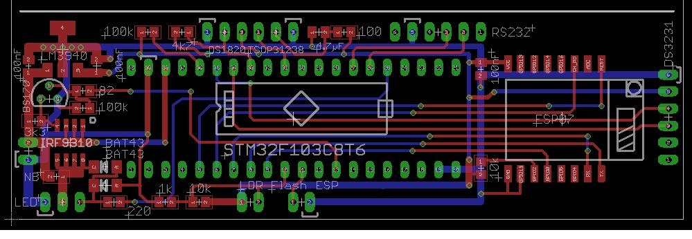

Klingt gut, werde ich gleich mal testen. Bin ich demnach nicht der
einzige, der das schlechtere Wetter der letzten 2 Tage genutzt hat. Bei
mir ist inzwischen meine Version eines Shields für das Mini-Board fertig
geworden. Auf 10 x 3 cm alles drauf was man braucht. Wenn die Software
jetzt läuft, kann ich mich direkt ans bestellen der Leiterplatten
machen.

Ich sehe am Bild, dass Du das ESP-07 statt des ESP-01 Moduls einsetzen
möchtest. Beachte dabei, dass Du die Sources für den ESP8266 ESP-07
evtl. neu compilieren musst. Für ein ESP-12F musste ich das jedenfalls
wegen der geänderten Flash-Größe.

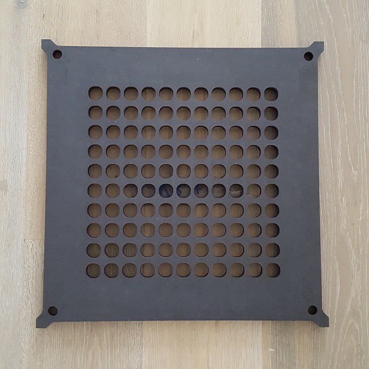

Gast #4693361
Hello Frank
Thank you for your interest in my post, I know it's hard to read because
the translators by Google translator.
I checked the configuration 24 with LED corner and did not work, so I
decided to make a 18x18 matrix (without corner LEDs) and everything
seems to be ok. I want to cut housing laser plywood, so I'm in the
attached picture.
I have a question about the displayed temperature:
Is it possible to display the temperature in digital form instead of
text?
Was that the ability to display the date in the form of scrolling text?
(The ability to set how often that was displayed)
Cool it would be to add a second display milliseconds Ambilight mode.

OP Moderator Persönliche Seite #4693730
Hello Roman,
> seems to be ok.
Ok :-)
> text?
Yes, it's possible. On the WC12h the temperature can be displayed as
numbers (static matrix) or as a ticker text. This solution can also be
used for your clock. I will look into the source and I will tell you how
to adapt it for your 18x18 clock.
Milliseconds ambilight? Could you please explain what you mean?

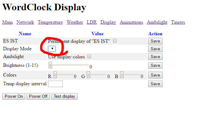

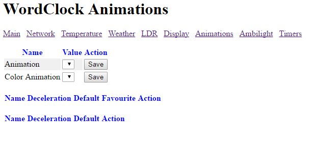

Wenn ich über den Webserver auf meine WC12 mit STM32F103 zugreife werden
die Seiten "Display", "Animations" und "Ambilight" nicht richtig
dargestellt (s. Bilder im Anhang). In den Auswahlfeldern steht kein Text
(die Zeilen für die Auswahlmöglichkeiten sind aber vorhanden) und nach
der 1. Tabelle wird nichts mehr angezeigt (also Einstellungen für die
Animationen und Ambilight).
Ist dieser Fehler schon mal aufgetreten?

Das Phänomen ist erklärbar: Die Konfigurationsdaten sind nicht
übertragen worden. Dazu gehören zum Beispiel auch die Namen der
Animationen.
Jetzt fragt sich nur, warum.

#4718553
Ich lese hier ja schon seit April diesen Jahres mit und habe kurz vor
Eurer Sammelbestellung lieber Torsten und Frank Ende Mai Anfang Juni
glaube ich spontan beschlossen so eine Uhr zu bauen. Nachdem ich nun bis
auf Den USB UART alles beisammen habe kanns bald losgehen. Einige in der
Verwandtschaft sind auch schon neugierig auf das Ergebnis! Ich glaub da
stehen bald ein paar Aufträge an :) Wenns fragen gibt melde ich mich mal
wieder.
Eine erste Frage hätte ich schon an den Chris K.
Deine erwähnten SMD Shields sind zum selber bestücken. Was kosten die?
Gibts eventuell einen Warenkorb beim Reichelt?
Ist das Finish des Shields entgültig? Das anordnen der Anschlüsse an den
beiden Schmalseiten der Boards von Torsten war mir sehr sympathisch.
Was aus diesem Projekt in einem dreiviertel Jahr geworden ist, ist
einfach unglaublich. Ich ziehe meinen Hut vor allen die daran
mitgearbeitet haben.
Ich selbst kann nicht mehr als ein bißchen löten, boren und schrauben.
Bin von Beruf Briefträger :)
Mehr von mir gibts auf Anfrage, ich will ja niemand mit meinen
Geschichten langweilen!
Gast #4718892
Hallo Klaus,
ja die SMD Shields sind fertig. In den nächsten Tagen sollten auch meine
LED Leisten eintreffen. Ich muss ja auf mein altes Rastermaß kommen,
wenn ich nicht alles neu machen will. Mit den Bauteilen für die
Bestückung und dem Versand würde ich einen Preis von 10€ festlegen.
Dafür gibt es dann ein Shield mit dem ganzen Hühnerfutter, inklusive der
LED-Versorgungs-Abschaltung. Was noch fehtl ist dann alls was man aus
China odern kann. Der STM32, ein ESP07 Modul, die RTC, Sensoren etc. Bei
Interesse PM an mich. Momentan habe ich noch 15 Shields übrig.
Gruß Chris
#4719707
Hallo Chris,
Auf dem Bild ist bei den RS232-Anschlüssen etwas angesteckt, ist das ein
USB UART? Ich glaub bei 10€ nach Österreich zahlst Du drauf :)
Grundsätzlich bin ich interessiert. Das kann ich einfach gegen das
Mini-Shield vom Torsten auswechseln oder muss ich noch was beachten?
lg Klaus
Gast #4719724
Hallo Klaus,
ja das hinten ist ein 3V3 USB zu TTL Konverter. Genauer ein CP2102. Geht
aber auch mit den bekannten Teilen von FTDI.
Die Boards müsstest du direkt austauschen können, zur Sicherheit
solltest du noch einmal auf die Pinbelegung gucken, aber ansonsten
stimmt das schon mit dem größeren Shield überein. Ich habe allerdings
auf Platzgründen auf die sowieso unbeschalteten Ports verzichtet und die
Anbindung einer DCF habe ich auch nicht vorgesehen, da das Teil ja
sowieso am Internet hängt.
Versand ginge wohl als Luftpolsterbrief. Sind dann irgendwas zwischen 2
und 4€

hast du auch den Zwischenboden aus der Sammelbestellung?
Habe auch eine WC12h (Front und Zwischenboden aus der Sammelbestellung)
und kann bei mir, bei fast vollkommener Dunkelheit und niedrigster
automatischer Helligkeit im Rainbowmodus, nur eine minimale
Überstrahlung auf benachbarte Buchstaben feststellen, und die ist durch
die seitliche Lichtstreuung innerhalb der Plexiglasscheibe verursacht.
Liegt bei dir die Front auch wirklich plan auf dem Zwischenboden auf?
Um möglichst wenig Lichtstreuung in einem evtl. vorhandenen Spalt
zwischen Front und Zwischenboden zuzulassen, habe ich die Vorderseite
des Zwischenbodens noch mattschwarz lackiert. (Innenseiten der Löcher
sind weiß lackiert.)
Ob das Ganze einen sichtbaren Effekt hat, kann ich nicht wirklich
beurteilen, da mir der direkte Vergleich fehlt.
Nur mal so als Anregung...
Tom
#4742951
Hallo Günter,
Jetzt hätt ich fast die Rückseite des Zwischenbodens unterschlagen... ;)
Um zu verhindern, dass Licht zwischen der Trägerplatte der LED-Streifen
und dem Zwischenboden zwische den Kammern durchscheinen kann, habe ich
die Rückseite der Zwischenplatte mit 1mm schwarzem Moosgummi beklebt.
(Ist halt etwas zeitintensiv, die ganzen Löcher dann wieder
reinzuscheiden. Am schnellsten und einfachsten gehts wohl mit nem heißen
Draht.)
Tom

Hallo Tom,
danke für deine Rückmeldungen zum Thema Helligkeit/Überstrahlen.
Den Zwischenboden habe ich aus einer 15 mm Multiplex-Platte selbst
gebohrt/gesägt. Der ist ohne Verzug und die Frontplatte liegt plan auf.
Die Löcher sind auch bei mir an der Innenseite weiß lackiert, die
Oberseite des Zwischenbodens ist allerdings noch „Holz natur“, da kann
ich deinen Tipp mit der mattschwarzen Lackierung mal testen.
An der Rückseite des Zwischenbodens habe ich zwischen der Alu-Platte mit
den Stripes und dem Holz eine weiße 3 mm Forex-Platte (Lochdurchmesser
16 mm) montiert. Forex ist „weicher“ als Holz und verhindert das
Durchscheinen zwischen den Kammern.
Das Überstrahlen ist jetzt nicht so dramatisch. Ich habe mich gemeldet,
weil es Chris auch aufgefallen war und bei meinen zwei „alten“
WordClocks gleicher mechanischer Bauart überhaupt kein Überstrahlen
erkennbar war.
Günter

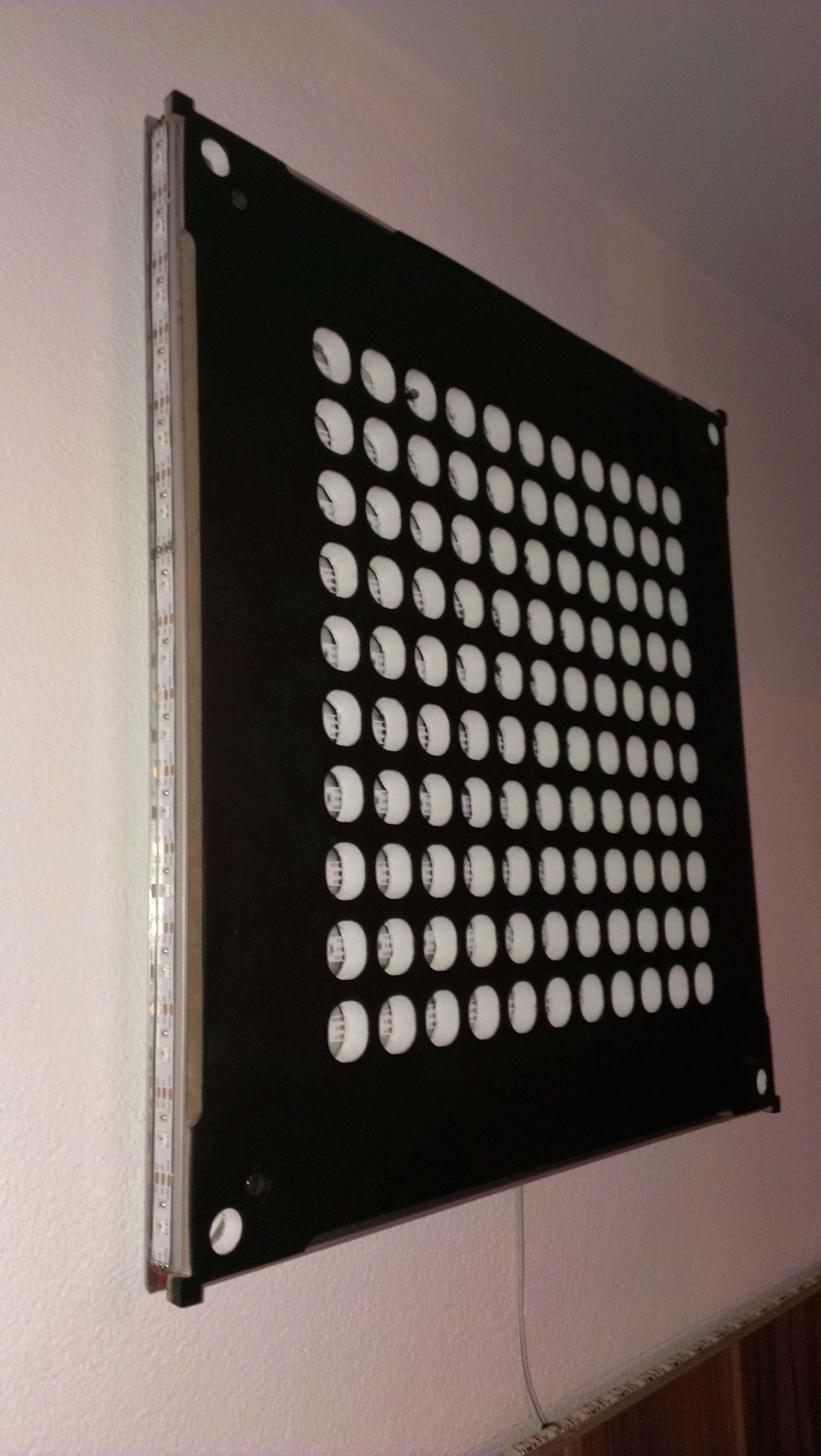

Hab mal ein paar Fotos meiner Ausführung angehängt.
Die Spezialstripes der WC12h passen von der Länge eigtl.(fast) perfekt.
Die weißen Plexiglasstreifen an der Seite sind mit der Front zu einer
Art Haube verklebt. (Mit 3M LE 300LSE Klebeband, hält bombenfest)
Befestigung, wie auch nur für die Frontplatte empfohlen, über Magnete.
Jeweils in den 4 Ecken 0,5x8mm an der Front verklebt und 3x8mm im
Zwischenboden eingelassen. (Ist trotz des zusätzlichen Rahmens von der
Haltekraft ausreichend. Oder halt den Standard: 1x8mm und 4x8mm)
Die Ambilight-Streifen sind auf ein 15mm breites Alu-Flachprofil
geklebt.
Evtl. bestellst du dir auch einfach die Ambilght-Stripes aus der
Sammelbestellung?

Passen da die 15 LEDs nicht rein?
Gruß,
Torsten

>> von der Ausfräsung für 60 umlaufende LEDs auch nicht wirklich.
> Hi Tim,
> welchen Boden hast Du denn bekommen? Ich hatte für die letzte Runde den
> Boden mit Ambilight angepasst und es sollten nun eigentlich 15 LEDs vom
> Spezialstripe dort rein passen.
> Habe ein Foto des aktuellen Musters beigefügt.
> Gruß,
> Torsten
Hallo Torsten,
hab meinen Zwischenboden noch bestellt, als die "umlaufende Sekunde"
erst aufkam (März), da gabs den angepassten Zwischenboden, meines
Wissens, noch nicht.
Rein vom Augenmaß und Vergleich mit meinen Bildern, könnte es schon
etwas knapp sein. Die Enden mit den Kontakten liegen bereits in der
Biegung?
Aber gut zu wissen, dass es den jetzt gibt, hab ich irgendwie überlesen.
PS: Sollte evtl. auch im Artikel noch ergänzt werden. Da ist auf den
Fotos noch die alte Version zu sehen und auch aus dem Text zur
Sammelbestellung geht das nicht hervor...  ;)
