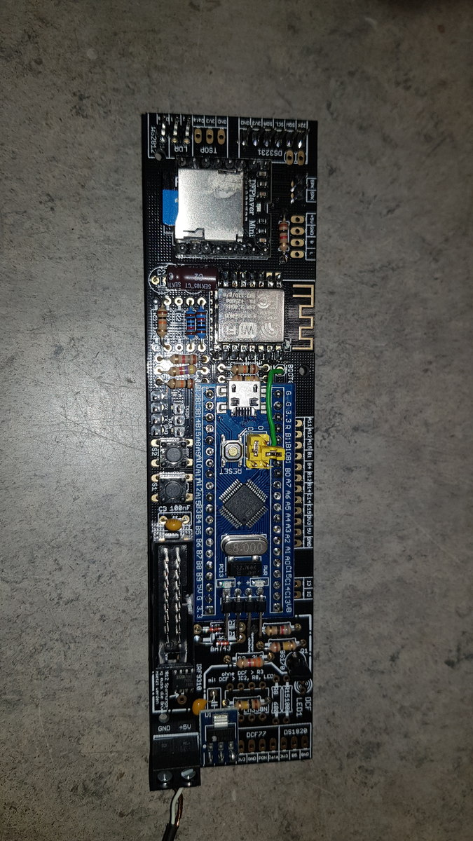

Hallo Leute,
erstmal vielen Dank an alle, die zu diesem Projekt beigetragen haben. Es
ist einfach mega!

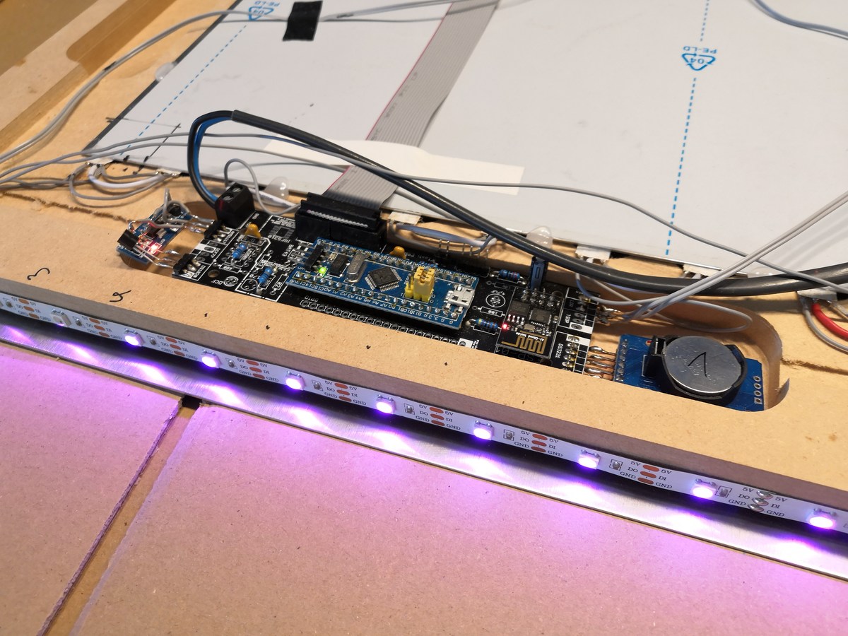

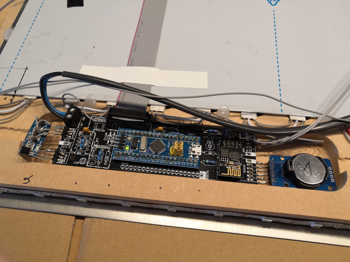

Hatte meine WC12 fertig und sie lief echt gut. Alle waren beeindruckt
von der schönen Uhr.
Irgendwann ist das Ambilight ausgefallen und lies sich nicht mehr
aktivieren ... ich bin gerade etwas verzweifelt.
Naja habe ich den Deckel nochmal aufgemacht und das Board rausgenommen,
direkt ein Kabel der Spannungsversorgung rausgefallen. Vielleicht war es
ja nicht richtig drin und der Widerstand daher zu groß? Ich weiß es
nicht.
Naja bei der Gelegenheit habe ich noch ein Kabel an den LDR rangelötet,
damit der nach draußen geführt wird und auch seine Funktion zeigen kann
Beim Anschluss der Spannungsversorgung war ich nur vor dem kleinen
Problem, dass ich nicht gekennzeichnet hatte, wie die Buchse
angeschlossen war. Blau und schwarz war zur Verfügung, schwarz sollte
Masse sein ...
Angeschlossen und es hat zum Kokeln angefangen - shit!
Nochmal andersrum gemacht und nun leuchtet die eine LED des STM32, aber
keine der WS2812 LEDs. Habe den STM32 erneut geflasht mit der neuesten
Datei, hat funktioniert. ESP-01 flashen hat schon nicht mehr geklappt.
Jetzt die Vermutung, dass es wohl den STM32 erwischt hat durch die
Verpolung der Spannungsversorgung.
Wenn ich die Spannung anschließe, blinken ganz kurz die WS2812 LEDs auf
und sind dann aber direkt tot (s. Bilder).
Was meint ihr, ist der STM32 die Ursache? Oder sollte ich zur Sicherheit
noch andere Teile tauschen? Ich würde gerne eine Aktion machen, statt
Stück für Stück neue Teile zu kaufen ... und hoffe natürlich insgeheim,
dass ich vielleicht mit dem STM32 auskomme und das Shield soweit noch in
Ordnung ist.
Was denkt ihr?
Danke für eure Hilfe!!

von Günter H. (gnter_h534)
Das ist richtig sch....lecht.
Auf dem linken Bild leuchten außer den WS2812 auch LEDs auf dem
AMS1117-Modul und auf dem ESP8266-01 - auf dem rechten Bild leuchten
diese LEDs auch nicht mehr - eigenartig.
Vielleicht, wahrscheinlich aber noch andere Komponenten. Die "wollen"
alle keine verpolte Versorgungsspannung.
Welche Messmöglichkeiten hast Du denn? Ist zumindest ein (einfaches)
Multimeter vorhanden?

von Thorsten F. (doncamillo75)
Ja, direkt nach dem Stecken der Vc leuchten kurz die LEDs des AMS1117
und des ESP Moduls und des STM32, danach aber nur noch die LED des
STM32.
Ich hatte mir bisher immer das Multimeter eines Freundes geliehen. Habe
mir eines bestellt, das war notwendig.
Was sollte ich denn am besten Mal durchmessen?
Pfostenstecker zur Spannungsversorgung der Stripes vorsichtig
raushebeln/rausziehen und die Leitung von „Data“ auf dem Shield zu „D
In“ der ersten WS2812-LED unterbrechen (= ablöten wo es am einfachsten
geht)) (getestet werden soll zunächst nur die Steuerelektronik).
Alle nachfolgenden Spannungsmessungen mit der schwarzen Messspitze an
„GND“ der Schraubklemme auf dem Shield.
Eingangsspannung an Schraubklemme messen (Soll: 5,0 V)
Ausgangsspannung an AMS 1117 messen (Soll: 3,3 V)
Spannungsversorgung am ESP8266 ESP-01 messen. Vcc, Anschluss siehe
Skizze (Soll: 3,3 V)
Gibt es mit einem USB-UART und PuTTY einen Logfile (Details im Artikel)?
Ziel ist, zunächst den Zustand der Steuerelektronik einschätzen zu
können.
Was mit den WS2812 ist, kann danach geklärt werden. Oder weis jemand,
wie man mit einfachen Mitteln die WS2812 unabhängig von der
Steuerelektronik testen kann?
Hi Günter,
vielen Dank dir für deine Hilfe! Jetzt lerne ich noch einiges dazu.
Kannst du mir das bitte kurz erklären, warum das nötig ist? WS2812
wahrscheinlich wegen des Spannungsabfalls, oder? Aber warum die
Datenleitung?
Die Messungen mach ich dann natürlich so.
Das kann ich natürlich liefern.
Ich hatte bei der Verpolung der Spannungsversorgung die WS2812
gücklicherweise noch gar nicht angeschlossen (Pfostenstecker gezogen).
Die sollten daher also heile sein.
Danke schonmal!
Thorsten
Hi Günter,
danke für deine genaue Anleitung.
Also den AMS hat es auf alle Fälle erwischt.
5,0 V - Test bestanden ;-)
1,1 V
1,1 V
Ebenso am Vcc Pin der RTC.
habe ich in den Anhang gepackt.
Kann ich den STM auch noch prüfen?
Oder kann man jetzt schon davon ausgehen, dass der Spannungswandler
alles alleine abbekommen hat?
von Frank M. (ukw) (Moderator) Benutzerseite
Der STM scheint okay zu sein, ebenso das EEPROM und die RTC.
Aber: Der ESP meldet sich nicht im Log. Ist sonst noch etwas
angeschlossen wie zum Beispiel DFPlayer?
> 1,1 V
Definitiv. Damit kann das ESP8266-Modul nicht funktionieren: Keine
Meldung im Log, kein Update möglich.
Wenn Du das AMS1117 3,3V-Modul ersetzt: Verwende möglichst die Variante,
die im Artikel unter Hardware abgebildet ist - damit ist das Einlöten
etwas einfacher.
Hallo Günter,
ich habe gehofft, ich kann jetzt mit einem Bild glänzen, dass die
Wordclock wieder funktioniert.
Der AMS1117 ist eingelötet, Vout wie erwartet 3,3V.
Oben, unten, am Pin und am Lötzinn.
Leider habe ich beim ESP an Vcc nur noch ca. 0,65 V ankommend.
Ich hatte ehrlich gesagt große Schwierigkeiten, die Pins des alten
AMS1117 von dem Board rauszulöten. Ich könnte mir vorstellen, dass das
Shield dabei irgendwie was abbekommen hat und deswegen die Spannung
nicht mehr beim ESP ankommt. Also der Übergangswiderstand zu groß ist
(das Metall, das den Pin mit dem Board verbindet, ist abgegangen).
Kann das sein?
Ich bin gerade etwas ratlos, wie ich das noch retten kann ... hast du
eine Idee?
Die Pins direkt mit einer Litze verbinden? Gibt es noch weitere
Komponenten, die mit den 3,3V versorgt werden?
Guten Start in die Woche!
Thorsten
Das ist nicht gut.
> Kann das sein?
Kann schon sein. Für das nächste Mal: Die abgewinkelte Stiftleiste auf
dem Shield belassen und das auszutauschende Modul an der Stiftleiste ab-
bzw. anlöten.
> eine Idee?
Im Bild habe ich die Stellen mit roten Rechtecken markiert, an denen -
immer gegen GND gemessen - 3,3 V anliegen sollten. Vielleicht lässt sich
so der Fehler eingrenzen. Du kannst auch - im spannungslosen Zustand -
mit dem Durchgangsprüfer des Multimeters durch Messen "zwischen" den
markierten Stellen versuchen, die Stelle zu finden, wo die Lötverbindung
auf der Leiterplatte fehlerhaft ist.
Z. B. hier https://blog.conrad.at/loeten-fuer-fortgeschrittene/ ist im
Kapitel "Abgerissene Leiterbahn" beschrieben, wie man das eventl. mit
einem Stück Litze reparieren kann

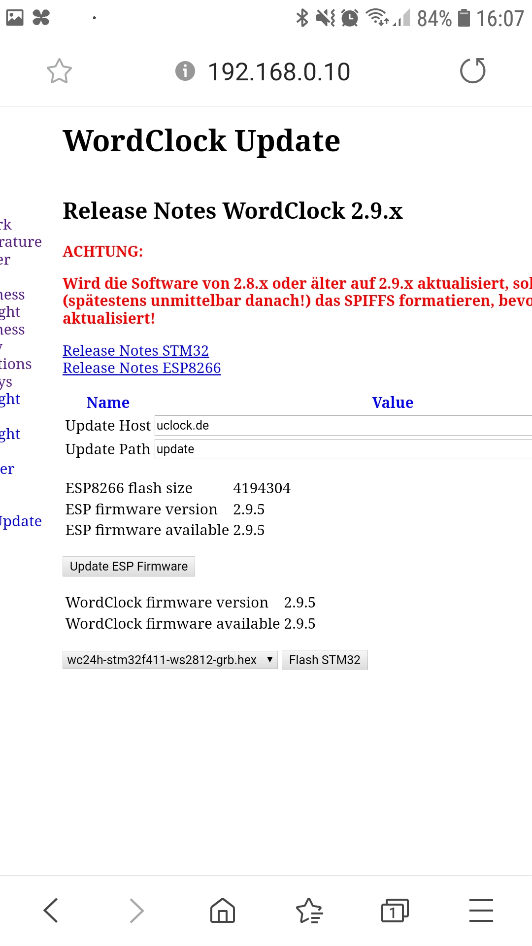

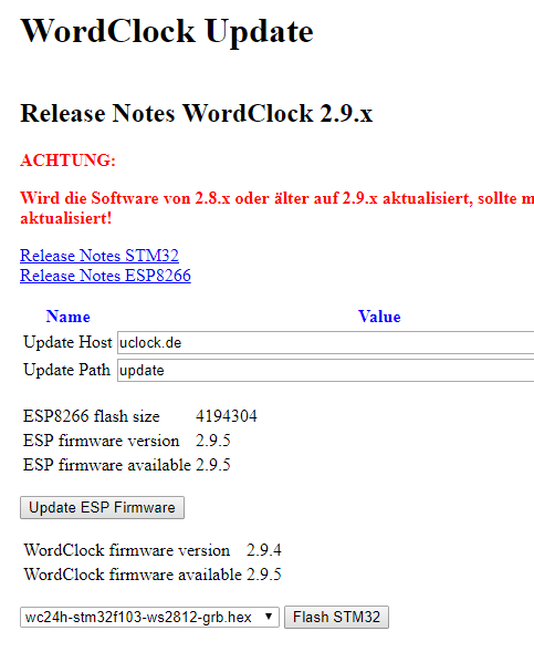

von Holger D. (der_sauerlaender)
habe folgendes Problem:
Meine Uhr: 15x15 (wc24h-tables-de2.txt)
Ich habe die Uhr von 2.9.4 auf 2.9.5 aktualisiert.
und wieder ist es passiert... Ich weiß nicht was ich falsch mache. Ich
bekomme die Uhr nicht ans laufen. Entweder leuchtet nur die erste LED
und sonst gar nichts, oder die Uhr zeigt die LED`s um einen versetzt an
(siehe Foto).
Kann mir jemand mal eine etwas detaillierte Update-Anweisung erstellen?
Ich habe zuerst die ESP & WordClock firmware version geupdatet..
Dann habe ich die SPIFFS versucht einzubinden. Bisher Erfolglos. :-(
LG Holger
Hallo nochmal,
ich habe die WordClock firmware version wieder auf 2.9.4 gesetzt.... Und
siehe da, es läuft wieder.
Was ist denn an 2.9.5 so anders, das ich die Uhr nicht damit ans laufen
bekomme?
LG Holger
Auf dem Bild sind alle leuchtenden Buchstaben um 1 versetzt. Offenbar
benutzt Du keine Status-LED, wie sie für die WC24h jedoch standardmäßig
vorgesehen ist.
Ganz einfach: Du hast die 2.9.4 so gepatched, dass keine Status-LED
verwendet wird. Das hast Du beim Übergang auf die 2.9.5 vergessen.
Wetten? ;-)
Also: Entweder nutzt Du eine Status-LED oder du setzt in
display/display-config.h:
#  if WCLOCK24H == 1
#    define DSP_STATUS_LEDS         1                                       // 1 status LED
auf
#  if WCLOCK24H == 1
#    define DSP_STATUS_LEDS         0                                       // no status LED

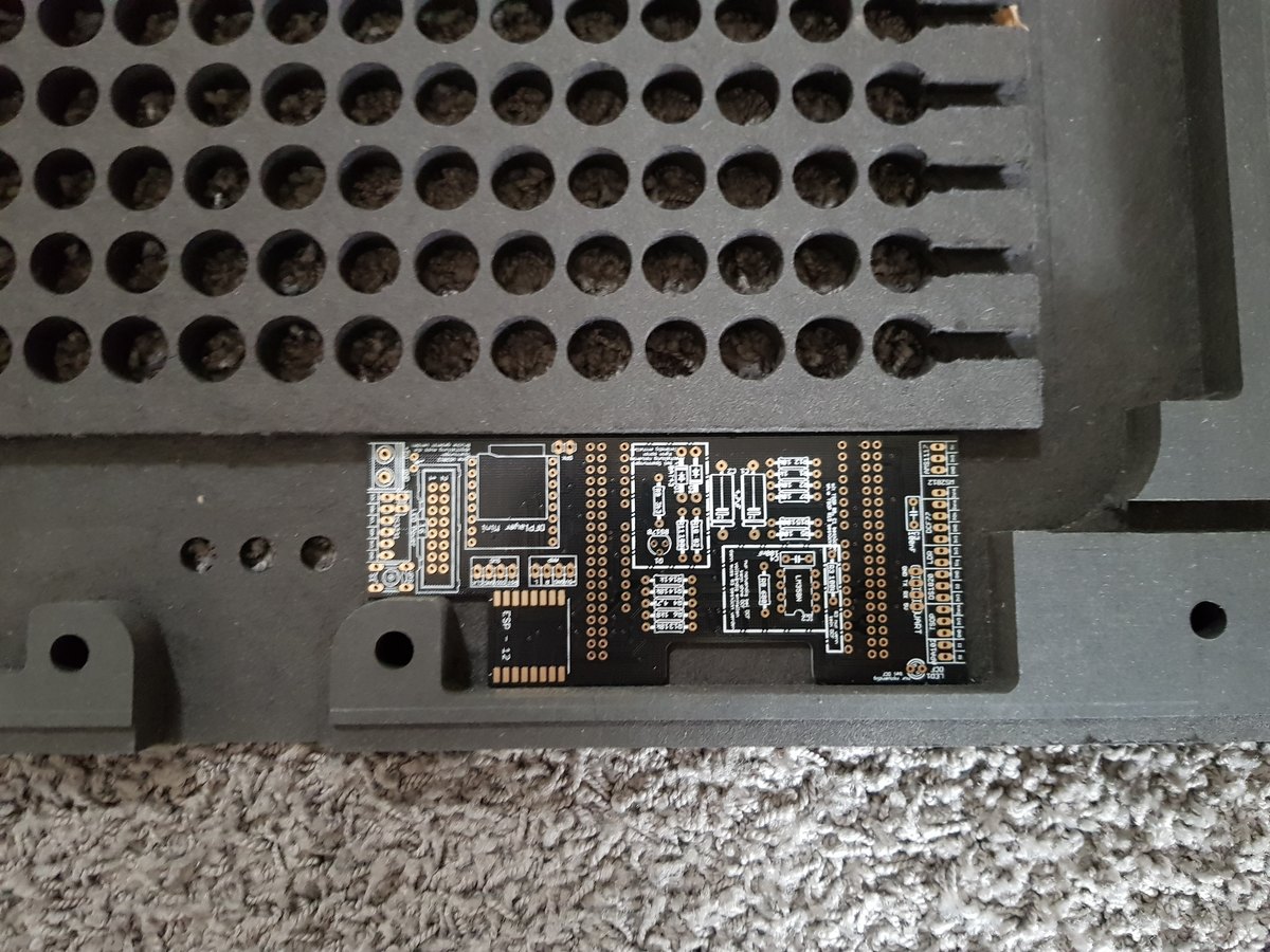

von Werner A. (homebrew)
da mir die Idee mit den Streifen für die 12h Uhr gut gefallen hat habe
ich die Gelegenheit genutzt und mich mal etwas mit KiCad beschäftigt und
das ganze auch für eine 24h Uhr gemacht.
Mag da mal jemand drüber schauen ob ich das richtig gemacht habe?
Passen die Gerberdateien so? Wenn das so funktioniert kann Frank Sautter
das ja vielleicht mit in das GitHub rein nehmen...
Werner

von Hendrik D. (Gast)
@Werner
ich habe mir deine KiCad Daten angeschaut.
Du hast für die Polygone auf Top und Bottom leicht andere Werte
eingestellt. Ob gewollt oder nicht, sollte es dennoch kein Problem
machen. Problematischer ist die Board outline. Die Trennstege in der
Mitte hast du einfach mit einer Dicken Linie dargestellt. Oft wollen die
Fertige aber eine einfache Kontur mir 0.1mm Strichstärke, damit sie
genau wissen wo sie lang fahren sollen. Die breite der Ausfräsung wird
dann über das Tool bestimmt. Da am besten mit dem Fertiger abstimmen
oder eine Vorgabe machen, wie z.B. 1mm Fräser.
Die Vias in den Pads kann man machen. Könnte Probleme machen, dass das
Lot auf die andere Seite fließt, ist aber denke ich halb so wild, da das
wohl keine industrielle Bestückung wird.
Zuletzt noch, du hast alle Gerber Layer exportiert. Das ist in der Regel
zu viel Info. Nimm nur die Layer die wirklich gebraucht werden. So sind
deine Bestückdruck Layer zum Beispiel leer, dann braucht man sie auch
nicht mit abzugeben, sonst gibt es oft nur Rückfragen ob das richtig
ist, dass die leer sind.

von Torsten G. (wawibu)
S. J. schrieb:
> Es liegt nicht am Nucleo, sondern das Shield selbst ist größer als die
> Aussparung. Ich fürchte, die Aussparung war für eine ältere Version des
> Shields konzipiert.
> Kann das jemand bestätigen?
Hi Stefan,
das v5 Nucleo Shield passt noch immer in die Aussparung (ist allerdings
schon recht knapp) - siehe Bilder.
Gruß,
Torsten
von S. J. (dreamy1)
Also bei mir ist das an der Stelle anders gefräst als bei Dir, siehe
Bild.
Viele Grüße,
Stefan

von Michael K. (mkrebs)
ich grübele gerade, wie denn das STM32-Shield mit RTC und AMS1117
sinnvoll in die Aussparung des WC12-Zwischenbodens (mit Ambilight) zu
kriegen ist.
In Beitrag "Expertenfrage WC12 mit WS2812 LEDs" hat Torsten F.
ein Foto, das meine zwei Probleme sehr gut zeigt (ich habe es noch nicht
soweit gebaut, so dass ich kein eigenes Foto machen könnte):
1) Wenn ich RTC und AMS1117direkt anlöte/stecke, ist der Baustein zu
groß für die Ausfräsung. Bisher fällt mir ein: mit einem Beitel die
Aussparung vergrößern, oder RTC und AMS1117 über Kabel verbinden, und
die beiden jeweils in die Nachbaraussparung packen.
2) Wenn ich den STM32 auf das Shield auflöte, ist das Gesamtpaket zu
hoch für die Aussparung. Ist der Jumper dann nicht der Punkt, mit dem
die ganze Uhr an der Wand aufliegt?
Beides kann man auf Torstens Foto ganz gut erkennen.
Wie habt Ihr das gelöst? Übersehe ich etwas? Habt Ihr irgendwelche
Wandabstandshalter vorgesehen?

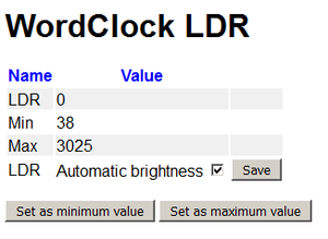

4) Ein weiterer Punkt, den ich beim Konfigurieren der
LDR-Helligkeitsmessung vermisst habe, ist die Ausgabe des Wertes in den
Stufen 0-15. Zwar ist es bereits jetzt möglich, den aktuellen und die
Min/Max LDR-Werte anzeigen lassen, jedoch weiß ich nicht, welchem
Brightness-Wert auf der Skala 0-15 er nun entspricht. Doch genau diesen
Wert brauche ich später für die Einstellung der Brightness. Wenn ich das
richtig verstanden habe, müsste man (3025-38)/15=~200 rechnen, um zu
wissen, wie groß eine Stufe ist. Jedoch muss das nach erneuter
Min/Max-Kalibrierung erneut durchgeführt werden. Ein
Verbesserungsvorschlag wäre, einfach hinter den aktuellen LDR-Wert z.B.
folgendes zu schreiben: (Brightness: 7).
von Gerd (Gast)
Bezugnehmend auf den letzten Post, fände ich beim LDR zusätzlich auch
eine manuelle Eingabe der Min und Max Werte sinnvoll. Ich habe viele
Kalibrierungen durchprobiert und war nie ganz zufrieden. Aber den Wert
etwas anzupassen ist nicht möglich, da keine manuelle Eingabe vorhanden
ist.

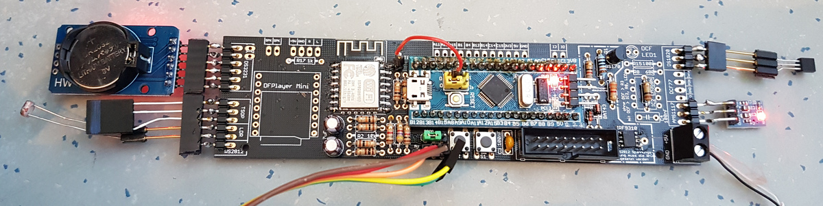

vielleicht kann mir einer einen Schups geben. Nach dem ich als Anfänger
auf dieses Projekt gestoßen bin, habe ich nach Anleitung zunächst die
WC24 mit Nucleo erfolgreich zusammen gebaut, zumindest der technische
Part. Ein vollbelegtes Shield, läuft astrein mit allen Spielereien die
man braucht. Das gleiche habe ich mit dem zweiten Shield für den STM32
vor. Nach dem ich heute das Shield zusammengelötet habe, fehlte noch der
ESP den ich kurzerhand von einem NodeMCU abgelötet habe, ob das
überhaupt geht, kein Plan… direkt neue bestellt.
Naja, die Software auf den STM geflasht, 100% ok und Prog läuft. Als
Flasher habe ich zwei Modele und habe mich auf den ST-Link V2 vom Nucleo
konzentriert. Alles wie beschrieben in den Flashmode gesetzt und
geflasht, keine Verbindung, wie schon  so oft erwänt, allerdingt blinkt
die blaue LED schnell im „Flashvorgang“. Jetzt kann das mehrere Gründe
haben, der ESP ist inkompatibel, der ST-Link ist falsch angeschlossen,…
schaut mal drüber und teilt euer Wissen mit mir
Danke und Gruß
Hansi

von Chris (Gast)
@Hansi
schau dir mal meine Beiträge #5810640 bzw. #5811907 an. Da steht was zu
den UART Ausgaben vom ESP. Damit kann man den Fehler schon mal
eingrenzen. Ob der ESP überhaupt geeignet ist, kannst wohl nur du
beantworten. Wenn es ein echtes Node MCU war, sollte das eigentlich ein
ESP-12 sein.

von Thomas (Gast)
Du wirst nicht übergangen, schick mal bitte Bilder oder Links dazu von
einer der Platinen, verhalten sich alle gleich? Bitte in einer Auflösung
und scharf :)
Gruß Thomas
von Michael D. (Gast)
Ich sah leider nur das sich nach fünf Tagen nichts tat und der darauf
folgende Beitrag in 5 Minuten beantwortet wurde. Es ist bei vier Stück
das gleiche, die fünfte habe ich noch nicht angefangen. Und die
fälschlich als blau bezeichnete LED auf dem STM ist grün.
Michael i. T. W.
von Thomas (Gast)
Kannst du bitte auch die Rückseite fotografieren, es geht im besonderen
um die Lötstellen, die zumindest auf der Oberseite nicht ganz
professionell aussehen :)
von Thomas B. (tequilatom)
Thomas schrieb:
Schau dir mal die Lötstellen des ESP nochmal an die ersten beiden oben
links zur Antenne hin, sehen nicht so gut aus.
Des Weiteren fehlt der Jumper auf der Stellung "RUN", geflasht hast du
das Board aber schon, lief das problemlos?
Das Kabel für Boot0 geht über den Jumper an den mittleren Pin, wo ist
das angelötet?
Gruß Thomas
Hallo Thomas,
Jumper auf run? Ich denke beim Nucleo. Ich habe ESP-12F und Mini-Board
V5. Ist auf dem Board der Pulldown denn nicht schon vorhanden? Wenn
nicht habe ich den vielleicht vergessen (zwischen Boot0 und Nachbarin
"0").
Bild der Rückseite ist jetzt auch angehängt. Ach, und was die Schärfe
der Bilder Angeht, die sind nach dem hochladen schlechter.
Michael D. schrieb:
> Jumper auf run?
Bei JP12 muss ein Jumper gesetzt werden.
Beim Programmieren (des ESP) auf Prog, danach muss das auf RUN stehen.
Damit kann der STM den ESP beim OverTheAir flashen in den richtigen
Modus bringen.
https://www.mikrocontroller.net/articles/Datei:WC_MiniDev_Shield_v5_Schaltplan.png
Michael D. schrieb:
> Ich habe ESP-12F und Mini-Board V5
Ich empfehle Dir, die markierten Pins mal nachzulöten. Das kann sich
irgendwann rächen: Geht, geht nicht, geht, ....
von Johannes K. (lurschi)

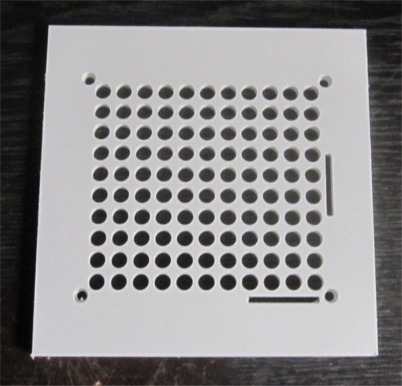

Ich habe mir vor mehreren Jahren eine Wordclock 12h gebaut. Nun würde
ich gerne 2 24h Versionen als Geschenke bauen. Habe dazu ein paar
Fragen:
1. Gibt es zufällig CAD Daten zum Zwischenboden? Würde mir den dann
selber an einer CNC Maschine in unserer Firma Fräsen. Dann hätte ich mir
das konstruieren gespart.
2. Hat jemand noch 2 Shields für das nucleo Board?
3. Kann jemand einen online Shop empfehlen, der die Frontplatte auf
Plexiglas druckt oder kennt jemand eine passende Firma in der Region
Kaiserslautern? Alternativ würde ich mir die Platte sonst aus Stahl
selber herstellen. Gibt es da Empfehlungen für den diffusor? Geht da
einfach eine Milchglas Plexiglas Platte?
Danke schonmal an euch und alle, die an diesem großartigen Projekt
beteiligt sind.
Gruß Johannes
von Hansi T. (hansi_t)
Hallo Johannes,
der Zwischenboden ist auch mein aktueller Stand der Dinge. Die Elektrik
liegt schon länger fertig für den Einbau bereit. Geschäftlich habe ich
Zugang zu einer CNC-Fräße, A0+-Schneideplotter, und eigentlich alles was
man zur Herstellung benötigt. Ich vertraue auf die Leute die sich mit
der Maschine und der Software auskennen. Eine Vorlage für eine WC24 habe
ich bislang nur in Corel brauchbar gesehen, obwohl die Taschen nicht
mehr passen dürften.
Die Shields habe ich von Torsten G. noch vor nicht allzu langer Zeit
bezogen, er hat bestimmt noch welche.
Ich benötige zwei Frontplatten, eine möchte ich in antik Kupfer und eine
aus Glas. Glas habe ich bereits hier (45x45cm) und wird mit Folie
beklebet. Für beide Versionen benötige ich eben falls deine Diffusion.
Modulor.de scheint mir hier der Spezialist für solche Folie. Aber welche
genau den besten Effekt bringt wüsste ich auch gerne. Einfach ein
Milchglas zu nehmen ist bestimmt nicht dasselbe.
Ich hoffe und wünsche dass man uns hier weiterhelfen kann.
Vielen Dank an alle die sich an diesem tollen Projekt beteiligt haben.
Liebe Grüße
Hansi

von Philipp P. (philipp_p96)
Hallo Zusammen,
danke Michael werde ich mal ausprobieren.
Anderes Problem: Ich habe zwei WC12h Shields gebaut und mit STM32 Boards
von unterschiedlichen Lieferanten (Aliexpress und Makershop.de)
ausgestattet. Bei beiden habe ich leider das Verhalten, dass die LEDs
beispielsweise beim Durchlaufen der IP Adresse ganz am Anfang hektisch
flackern bzw. dann wirres buntes Leuchten anstatt der korrekten Uhrzeit
angezeigt wird. Rest (bspw. Webserver, Update der Firmware) geht ganz
normal.
Das klingt etwas nach dem Problem das weiter oben von Juls beschrieben
wurde und das mit original Controllern behoben war.
Meine Frage:
- passt das oder kann das Problem eine andere Ursache haben?
- Wenn das an falschen Controllern liegt wo kann ich diese zuverlässig
besorgen und dann auch erkennen? Ich hatte ja schon zwei verschiedene
ausprobiert.
Danke schon mal für die Hilfe!
Philipp
Was steht denn auf den Controller-ICs drauf?
Bei einem ist die Beschriftung erkennbar. Bei den anderen kann von
Beschriftung keine ernsthafte Rede sein. Ich hänge mal ein Foto an.
Was mich zur Clone Annahme bringt ist der versuch den idcode auszulesen
und immer 0x2ba01477 bekomme (vgl.
https://www.eevblog.com/forum/beginners/unexpected-idcode-flashing-bluepill-clone/
Außerdem melden die Aliexpress Versionen im ST-Link Tool 128KB Flash.
Die Spannungsversorgungen habe ich natürlich geprüft. Ich bin etwas
ratlos.
Danke für Ideen oder Hilfen!
Philipp

ich wollte heute meine WC24h per OTA auf die Version 2.9.5 (eine höhere
Version scheint es nicht zu geben)updaten.
Leider zeigt mir die Uhr plötzlich keine Uhrzeit mehr an. Beim
einschalten wird mir zwar die IP angezeigt und ich kann auch Icons
darstellen. Werde heute Mittag mal versuchen, eine jüngere Version zu
finden und per Kabel zu flashen.
Hat hier jemand eine Idee?
von Thomas G. (thomas_g18)
Bernd schrieb:
> Hallo,
Hast du denn auch die Tabellen für deine Sprachversion geladen?
Einmal die Uhr resetten ist manchmal auch nötig nach einem Update....

von Bernd (Gast)
Ja das habe ich gemacht. Die Vorgehensweise ist mir ja bekannt, habe
schon einige Uhren gebaut, allerdings nie ein Update durchgeführt.
Ehrlich gesagt traue ich mich das jetzt auch nicht, wenn alle Uhren nach
dem Update plötzlich keine Uhrzeit mehr anzeigen und ich noch keine
Lösung dafür gefunden habe. Meine Freunde werden sich bedanken...
Kann evtl. Frank etwas dazu sagen?
Die Tabellen für die Anzeige sind auf Dateien ausgelagert worden, welche
im SPIFFS gespeichert werden. Dadurch ist eine höhere Flexibilität
möglich, denn ich brauche nicht mehr für jedes erdenkliche Layout bzw.
Sprache eine eigene HEX-Datei.
Ich habe auch 3 Beiträge höher beschrieben, wie die Installation der
Tabellen und Icon-Dateien geht.
von Bernd (Gast)
Das habe ich doch alles gemacht, Frank.
Habe vorhin ein Nucleo gefunden, welches die Version 2.6.6 hat und damit
wird alles angezeigt, bis auf die Icons, da weiß ich aber nicht mehr, ob
es da schon möglich war.
Kann jemand mal die aktuellen und lauffähigen Dateien hier einstellen?
Dann mach doch mal einen Screenshot von der SPIFFS Seite, um das
Dateiverzeichnis im SPIFFS zu sehen.
Außerdem empfiehlt sich im Fehlerfall ein UART-Log.

Bitte kontrolliere im Web-Interface alle Seiten auf Plausibilität,
insbesondere die Schieberegler auf der Seite "WordClock Brightness",
welche die Anzeige-Helligkeit bestimmen. Im Anhang siehst Du die
Standardwerte.

Hallo
Ich habe ein Problem, das Website-Update funktioniert nicht.
Esp wird gut aktualisiert und STM32 möchte nicht in den Botloader-Modus
wechseln.
Das Zurücksetzen von STM32 von der Website funktioniert nicht auf die
gleiche Weise. Die Software auf dem STM32 wird über den USB-UART-Adapter
