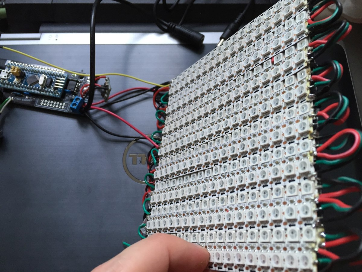

Hallo zusammen, ich hatte das Problem, dass die LEDs nur sporadisch funktionierten. Nur ab und zu leuchteten die LEDs im "Display-Test"-Modus auf; und dann hatten diese nicht mal die gleichen Farben... Nach langer suche, habe ich jetzt den 220 Ohm Widerstand mal überbrückt. Nun funktioniert alles tadellos. Hatte jemand ein ähnliches Problem oder kennt gar den Fehler? Ansonsten werde ich jetzt erstmal beobachten, wie lange es dauert bis die ersten LEDs drauf gehen... Gruß Tom

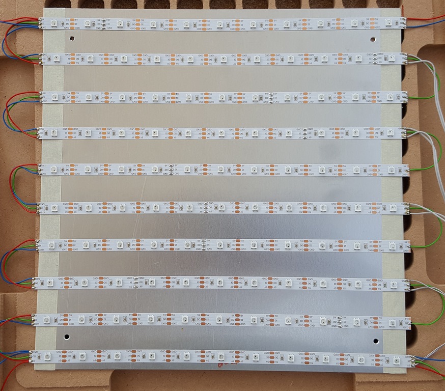

Eigentlich sind die 8 Bohrungen (waren mal 10) von hinten im Zwischenbioden in der 24h-Version für die Magnete gedacht, nur nicht ganz durch gebohrt, eben um das Umschalgen beim Fräsen zu vermeiten. Die Löcher lassen sich auch von Hand ganz leicht vollständig mit einem Bohrer oder notfalls auch mit einem Cutter vollständig durchbrechen. Welche und wie viele man davon verwendet bleibt jedem selbst überlassen, mir waren beim Entwurf allerding nur 4 bei der Größe zu wenig, ich wollt vermeiten, das die FB oder der Zwischenboden "schüsseln) und sih damit dei Frontblatte in der mitte abhebt. Unten und oben sinds dann auch zwei in der Mitte geworden um Platz für die Versorgungsleitung genau mittig zu haben. Die zwei rechts und links in der Mitte sind bei der V2 anscheinen den Spaarmaßnahmen zum Opfer gefallen. Der leichte Fräßrand an den Seiten war für Bastler gedacht, die mit der Säge umgehen können. Schneidet man den Rand ab, dann sollte von den Maßen ein handelsübliche Alu-LED-Profil mit Abdeckung (p5, 8,5x20mm, oder z.B. hier der Typ SU: http://www.ebay.de/itm/LED-Alu-Profilleisten-Aluminium-Lichtleiste-Profilschiene-Stripe-Aluprofil-/252088141554 ) für ein umlaufendes Ambilight hinter der Frontplatte verschwinden. LG Ralf

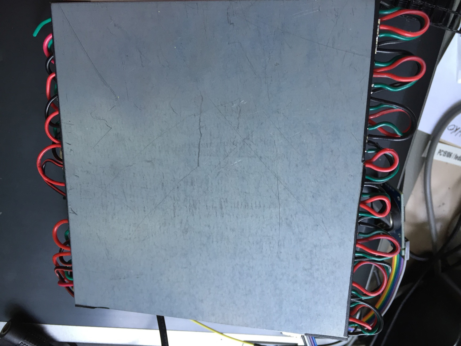

Löcher von hinten mit nem 8er Holzbohrer vollständig durchgebohrt und dann von vorne mit einem 45° Kegelsenker etwas angesenkt. Magnete passen releativ stramm, hab ich aber eingeklebt. Kleber und Magnete in das Loch, Folie drauf und darauf dann die 0.5mm-Magnete und bündig bzw. ganz leicicht tiefer gedrückt. Darauf dann wieder etwas Kleber und die Frontplatte. Im Bild des Zwischenbodens im Artikel sind die löcher doch auch bei der V2 dabei. Das 60er-Paket hatte ich tatsächlich noch nicht gesehen...... LG Ralf
Ralf E. schrieb: > Im Bild des Zwischenbodens im Artikel sind die löcher doch auch bei der > V2 dabei. Aber nicht bei der von mir ins Auge gefassten WC12h (die durchgehenden Löcher in den Ecken sind ja für die Minutenanzeige). Viele Grüße Hauke

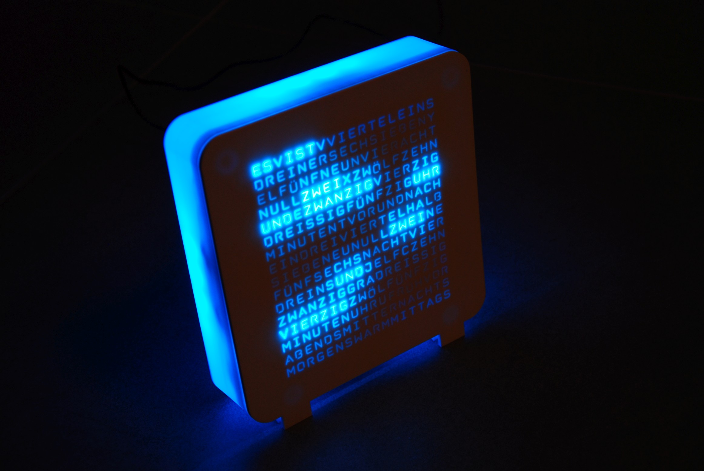

Geätzte Frontplatte

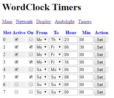

Hallo, ich habe soeben eine Beobachtung gemacht, welche wenn ich das richtig sehe, auf einen Fehler im Programm hindeutet. Es geht um die Timerfunktion, Ich habe die folgenden Timer angelegt:
1 | |
2 | |
3 | |
Meine Intention dabei ist, dass an jedem Tag um 0:00 das Display ausgeschaltet und um 7:00 wieder eingeschaltet wird. Bisher scheint das auch zu funktionieren, aber gerade (Sonntag, 2:00) komme ich von einer Hochzeit nach Hause und stelle fest, dass die Uhr noch an ist. Ich schätze, da ist ein Fehler, dass Schaltzeiten am Sonntag um 0:00 nicht ausgeführt werden. Ist das möglich? Grüße aus Bochum Dario

Dario C. schrieb: > Ich schätze, da ist ein Fehler, dass Schaltzeiten am Sonntag um 0:00 > nicht ausgeführt werden. > > Ist das möglich? Hallo und Guten Morgen! Ja.das kann ich bestätigen. Der Timer Funktioniert nur in der Woche. Am Wochende (Sa,So) geht er nicht.
Dario C. schrieb: > Ich schätze, da ist ein Fehler, dass Schaltzeiten am Sonntag um 0:00 > nicht ausgeführt werden. Danke für den Hinweis, werde ich überprüfen. Helge Z. schrieb: > Der Timer Funktioniert nur in der Woche. > Am Wochende (Sa,So) geht er nicht. Diese generelle Aussage kann ich nicht bestätigen. Da heute Sonntag ist, habe ich hier gerade testweise gesetzt: Slot Active On From To Hour Min 0 [X] [ ] Su Sa 14 46 1 [X] [X] Su Sa 14 47 Die Uhr ging um 14:46 aus und um 14:47 wieder an. Ich habe es auch umgekehrt ausprobiert, also zuerst die On- und dann die Off-Zeit gesetzt: Slot Active On From To Hour Min 0 [X] [X] Su Sa 14 51 1 [X] [ ] Su Sa 14 50 Funktionierte ebenso. Das Problem scheint also komplizierter zu sein. Wahrscheinlich ist es der Übergang auf 00:00 Uhr. Vermutlich wäre das nicht passiert, wenn Dario die Off-Zeit auf 23:59 Uhr gestellt hätte. Das werde ich mir noch näher anschauen.

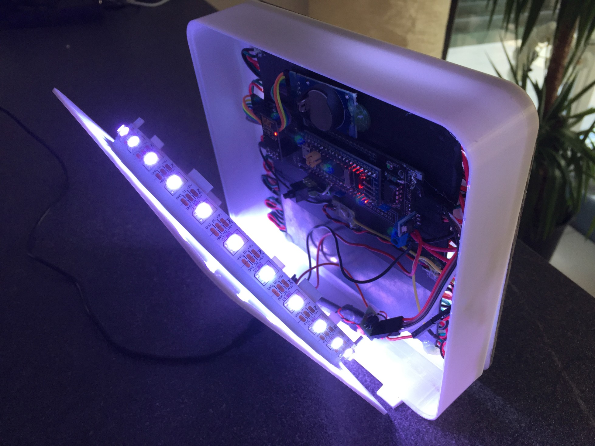

Im Anhang mal ein Bild meiner Mini-WC12h für den Schreibtisch, 150mm x 150mm Aussenmass. @Frank Ich habe darauf mal die 2.0.2 aufgespielt (103er). Nach Reset läuft am linken Rand eine Info in grün von oben nach unten, war das schon immer so? Gruss Peter
Hallo Peter, Peter Z. schrieb: > Im Anhang mal ein Bild meiner Mini-WC12h für den > Schreibtisch, 150mm x 150mm Aussenmass. Sieht klasse aus! Benutzt Du da Stripes mit 144 LEDs/m? > Nach Reset läuft am linken Rand eine Info in grün > von oben nach unten, war das schon immer so? Das ist offenbar die Snake-Animation, welche die erleuchteten Wörter frisst. Beim Einschalten sind aber zunächst keine LEDs an, die gefressen werden können. So flitzt die Schlange einfach enttäuscht von links oben nach links unten. Das ist der kürzeste Weg, um wieder zu verschwinden. Falls Du einen Vorschlag für diesen Sonderfall (keine LED eingeschaltet) hast, lass es mich wissen :-)

Wie bringt ihr eigentlich die Ambilight LEDs bei der 24h Version an? Der Zwischenboden sieht das ja noch nicht vor und ich habe auch schon die V1 hier liegen. Dann bleibt ja eigentlich nur, die LEDs außen auf den Rahmen zu kleben. Außer wenn man seitlich drauf guckt, ist das ja eigentlich auch kein Problem. Ist beim TV-Ambilight auch nicht anders, wobei die LEDs da mehr nach hinten leuchten.

Hallo, ich hatte am Wochenende zufällig die Gelegenheit die Fehler etwas genauer zu analysieren. Zu "flackern" der Beleuchtung: Tom schrieb: > Aktuell wird die Helligkeit zyklisch mittels ADC ermittelt. > Wird der ADC anschließend mittels Tiefpass-Filter verrechnet? > So könnte man das schnelle Springen der Helligkeitsstufe reduzieren. Das ist nicht nötig/möglich. Wenn das "Flackern" einmal angefangen hat, dann schaukelt sich da vermutlich die Software hoch. Denn es ist egal, ob der LDR dann abgeklebt wird (völlig dunkel) oder normales Raumlicht erhält. Fragt mich aber nicht, wie das Flackern ausgelöst wird, soweit bin noch nicht gekommen. Weiter habe ich gestern Abend was witziges festgestellt. Ich habe ja hier: Beitrag "Re: WordClock mit WS2812" meine Timer gepostet. Der Timer 4 scheint ohne Funktion zu sein. Gestern Nacht war um 00:30 die Uhr noch komplett an (Uhr + Ambilight). Dabei hat die Beleuchtung auch wieder geflackert. Da das Stromkabel schon einigermaßen sauber verlegt ist, wollte ich nicht das Netzteil ausstecken, sondern habe die Uhr mittel Webservice ausgeschaltet. Alles aus und nach ein paar Sekunden ging, von Geisterhand das Ambilight wieder an. Die Schrift blieb dabei dunkel. Dann musste ich die Uhr doch "neustarten" und dann konnte ich sie wieder mittels Webservice ausschalten und dann blieb sie auch aus. Allerdings scheint sie nun beleidigt zu sein, denn der Timer 1 hat die Uhr nach dem manuellen Ausschalten um 0:30, heute morgen nicht um 6:30 angemacht. Gruß Sascha
Sascha G. schrieb: > Zu "flackern" der Beleuchtung: > > Tom schrieb: >> Aktuell wird die Helligkeit zyklisch mittels ADC ermittelt. >> Wird der ADC anschließend mittels Tiefpass-Filter verrechnet? >> So könnte man das schnelle Springen der Helligkeitsstufe reduzieren. > > Das ist nicht nötig/möglich. > Wenn das "Flackern" einmal angefangen hat, dann schaukelt sich da > vermutlich die Software hoch. Du hast da Tom missverstanden. Er sprach nicht von Flackern, sondern erklärte die sprunghafte Reaktion auf ein Einschalten des Raumlichtes als unerwünscht. Er möchte es seichter - was ich verstehen kann. > Denn es ist egal, ob der LDR dann abgeklebt wird (völlig dunkel) oder > normales Raumlicht erhält. Du bist der erste, der von "Flackern" berichtet. > Der Timer 4 scheint ohne Funktion zu sein. Gestern Nacht war um 00:30 > die Uhr noch komplett an (Uhr + Ambilight). Dabei hat die Beleuchtung > auch wieder geflackert. Ich werde das mit dem Timern nochmal genauer prüfen. Da scheint eine Lücke zu sein, die man auf den ersten Blick so nicht sieht. Das Blöde ist nämlich, dass der Effekt nicht zu reproduzieren ist. Ich wette, dass Dein Timer 4 nächste oder übernächste Woche wie von Geisterhand doch wieder funktioniert :-) > Allerdings scheint sie nun beleidigt zu sein In dieser Richtung werde ich mal weiterforschen ;-)
Hi Frank, Frank M. schrieb: >> Zu "flackern" der Beleuchtung: >> >> Tom schrieb: >>> Aktuell wird die Helligkeit zyklisch mittels ADC ermittelt. >>> Wird der ADC anschließend mittels Tiefpass-Filter verrechnet? >>> So könnte man das schnelle Springen der Helligkeitsstufe reduzieren. >> >> Das ist nicht nötig/möglich. >> Wenn das "Flackern" einmal angefangen hat, dann schaukelt sich da >> vermutlich die Software hoch. > > Du hast da Tom missverstanden. Er sprach nicht von Flackern, sondern > erklärte die sprunghafte Reaktion auf ein Einschalten des Raumlichtes > als unerwünscht. Er möchte es seichter - was ich verstehen kann. Da hab ich den Tom dann tatsächlich falsch verstanden. Sorry dafür ;-) Frank M. schrieb: > Du bist der erste, der von "Flackern" berichtet. Wenn ich es das nächste mal beobachte, dann werde ich einfach mal ein Video drehen. Ich werde mal schauen, ob ich das irgendwie reproduzieren kann. Hatte auch schon mal die Stromquelle in Verdacht. Zuerst wurde die Uhr über ein iPad Ladegerät gefüttern, welches 2,1A@5V liefert. Danach dann ein LG, welches 1,8A@5V kann und danach ein Steckernetzteil mit Trafo, welches 2A@5V macht. Das Flackern trat überall auf.
#4644542
Sascha G. schrieb: > Zuerst wurde die Uhr über ein iPad Ladegerät gefüttern, welches 2,1A@5V > liefert. > Danach dann ein LG, welches 1,8A@5V kann und danach ein Steckernetzteil > mit Trafo, welches 2A@5V macht. > Das Flackern trat überall auf. Hallo Sascha! Deine durchschnittlichen 2A Netzteile könnten dafür aber doch dran schuld sein. Eine Uhr mit Ambilight würde ich mit mindestens 4 Ampere versorgen.
Sascha G. schrieb: > Das Flackern trat überall auf. Das klingt für mich eher nach unzureichender Stromversorgung... da fallen mir spontan die verwendeten Kabel ein. Wo und wie hast du denn die Stromversorgung für das Ambilight eingespeist? Übernimmst du die Stromversorgung von irgendwo (z.B. bei den letzten Streifen der Displaymatrix) oder bekommt dein Ambilight nochmal eine separate Einspeisung? Sind die Kabelquerschnitte den theoretisch möglichen maximalen 3.6A der 60 Ambilight LEDs (3 Farben a 20mA x 60 LEDs) denn zumindest annähernd gewachsen? In einem billigen Flachbandkabel stecken gerne mal sehr dünne AWG28 Litzen, die vertragen aber laut Spec nur 1.4A statt der 3,6A die du theoretisch haben müsstest (je nachdem wie hell und in welchen Farben dein Ambilight gerade leuchtet). Die etwas dickeren AWG26 können schon 2.2A, AWG24 sollten mit ihrer Belastbarkeit von 3.5A schon locker ausreichen. Infos zur Belastbarkeit der verschiedenen Querschnitte findest du z.B. hier: http://www.mosaic-industries.com/embedded-systems/electronic-instrument-design-new-product-development/cables/ribbon-cable-current-rating Mein Vorschlag bei einer Einspeisung/Verkabelung vom Ambilight mit Flachbandkabeln wäre mal ein etwas dickeres Kabel als Einspeisung zu testen und zu schauen ob dein Flackern noch immer auftritt. Wenn deine 60 Ambilight LEDs weiß leuchten und die eingestellte Helligkeit im oberen Bereich liegt, kommt da schon ein bissel was zusammen. Edit: Oh, die verwendeten Netzteile hab ich ganz überlesen... ja, 2A sind fürs Ambilight und eine 24h (!) nicht ausreichend, da muss was mit mehr Leistung her! Gruß, Peter

Und hier noch die versprochenen Fotos der WC24h Tischversion. Notgedrungen experimentiere ich gerade noch mit unterschiedlichen Materialien, da meine Spule weiß leer war und ich nur noch die eines anderen Herstellers da hatte, ist mir aufgefallen, dass zwar beide einen identischen Farbton haben, aber eine Sorte deutlich transluzenter ist als die andere. Ansonsten optimiere ich gerade das Modell hinsichtlich Wandstärken für den 3D Druck und benötigter Druckzeit. Da das transluzente Material in den Lichtschächten zu viel Streuung auf die umliegenden Buchstaben zulässt, werde ich zukünftig wohl die Front und die Rückseite bis zur Oberkante der Lichtschächte mit dem lichtschluckenden Material drucken, den Rest dann mit dem durchlässigeren, da die Rahmenbeleuchtung damit einfach nur genial aussieht. :-) Beim Deckel auf der Rückseite habe ich 2 Layer transparentes Material gedruckt und bin dann auf das lichtdurchlässigere weiß umgestiegen. Alles transparent hatte ich auch schon mal getestet, sah mir aber viel zu sehr nach China-Kaugummiautomat aus. In weiß war alles deutlich gleichmäßiger ausgeleuchtet. Gruß, Peter
