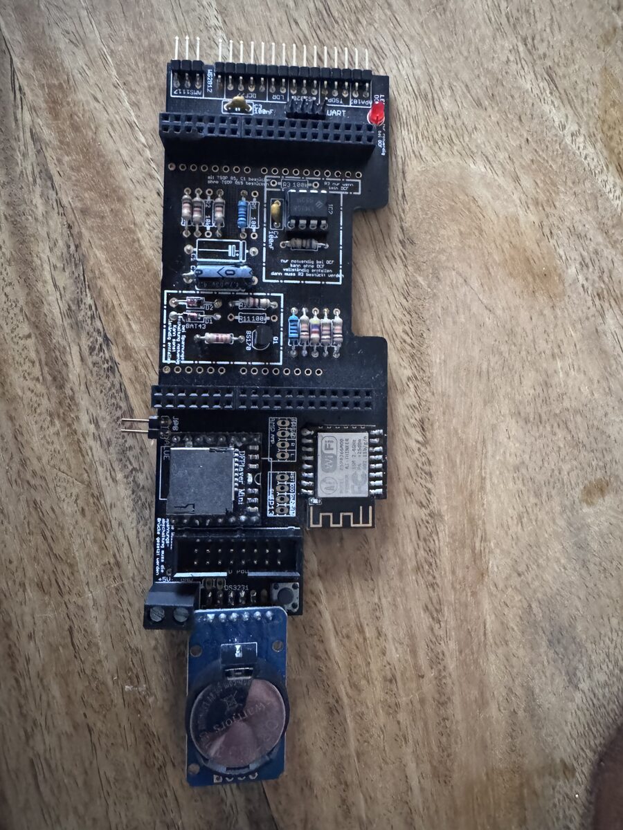

#7546980
erstmal herzlichen Dank an die Entwickler für dieses tolle Projekt.

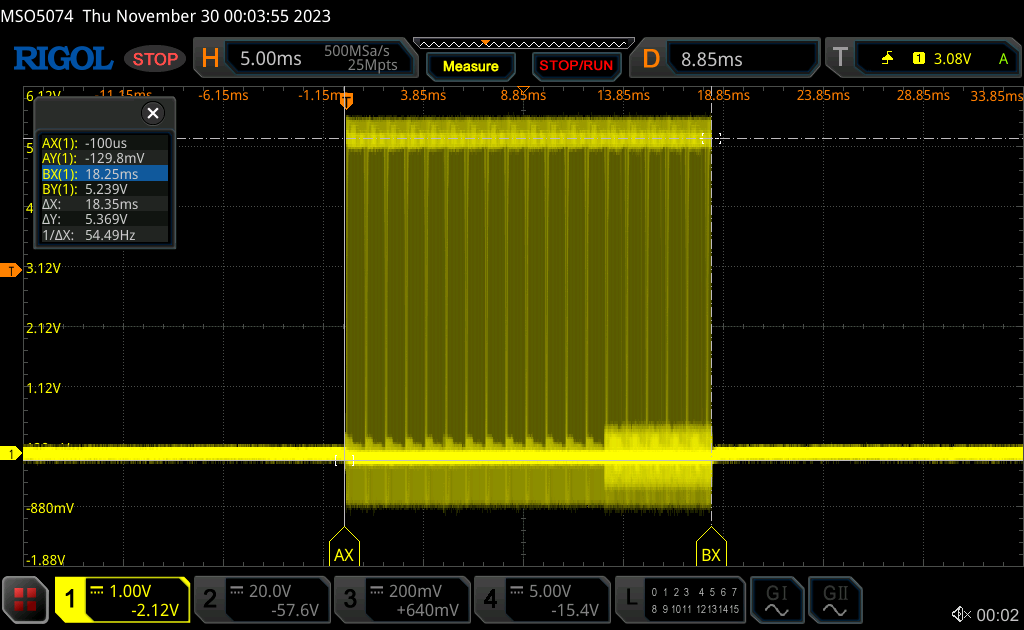

Ich bräuchte mal eure Unterstützung. Ich habe jetzt nach zwei Jahren meine zweite 24h-Wordclock aufgebaut. Die Hardware ist bei beiden 1:1 die gleiche. Das Shield ist selbst konstruiert aber der Schaltplan entspricht in großen Teilen dem Nucleo Shield aus dem Projekt. Die erste Wordclock hat mit der SW 2.9.x auf Anhieb tadellos funktioniert. Die zweite macht jetzt Mucken...
Set-Up:
  • 24h Wordclock mit 60 Ambient LEDs SK6812 RGBW
  • RTC, TSOP, DS18xx, LDR, DCF77 angeschlossen
  • Led-Bus-Verdrahtung Status -> Uhr-Matrix -> Ambient
  • Spannungsversorgung über DCDC mit 5,16V / 6A
  • SW 3.0.1
Es funktioniert:
  • Web-Interface
  • Update ESP8266 & STM32 über Web-Interface
  • Peripherie wird "online" gemeldet und funktioniert (Temp., Helligkeit, DCF77 on bei Display off, usw.)
  • Ansteuerung der LED-Datenleitung mit einem Arduino lässt alle LEDs in einem Testprogramm leuchten
  • stabile 5,16V auch bei 100% Helligkeit mit allen LEDs
  • am SK6812-Port wird alle 2sec ein Datenblock gesendet. Timing sieht ok aus.
Merkwürdig ist:
  • nur alle 2sec ein Display-Update
  • anscheinend wird nur 0 gesendet. Weder die manuelle Suche, noch die Suche mit dem Oszi nach >600ns high-Pegeln hat etwas ergeben.
  • Signal an sich sieht aus meiner Warte ganz ok aus.
  • Die Reflexionen im hinteren Teil der Nachrichten würde ich als erträglich einschätzen.
  • Display-Test macht nix
Daher vermute ich, dass die SW irgendwo einen Treffer hat. Updates von ESP8266 und Nucleo haben nichts verändert.
Danke euch und Grüße
OP Moderator Persönliche Seite #7548113
Das selbst konstruierte Shield ist auch das gleiche?
Ist die Spannung auch die gleiche? Bitte auf der 1. WC nachmessen.
Ich frage deshalb, weil bei Spannungen oberhalb von 5V für die LEDs unter Umständen diese nicht mehr mit den 3,3V-Pegeln des µC zufrieden sind. Da werden dann 3,3V-High-Pegel nicht mehr also solche vom µC erkannt. Man kann das beheben, indem man die LED-Spannung auf z.B. 4,9V reduziert. Ein anderer Weg ist ein Pullup-Widerstand vor der ersten LED, der den Pegel hochzieht. Die SW schaltet dann den Ausgangspin in den OpenDrain-Modus. Ist dieser Widerstand eingelötet? Nach Deinen Oszi-Bildern zu urteilen offenbar ja, aber ich frage trotzdem nochmal sicherheitshalber nach.
Wenn ja:
Kannst Du die 5V-Spannung für die LEDs mal testweise reduzieren, zum Beispiel auf 4,9V? Welchen Wert hat der Pullup?
Wenn nein:
Löte bitte den erforderlichen Pullup ein. Genau wie bei den WS2812 wird auch bei den SK6812 beim Boot nachgemessen, ob der Pullup vorhanden ist. Von daher wäre es von Vorteil, dass du das Log von der seriellen Schnittstelle mitschneidest und hier als Anhang anhängst. Da wird zum Beispiel gemeldet, ob der Pullup erkannt wird oder nicht.
Der OpenDrain-Modus verschleift natürlich das Ausgangssignal. Von daher wären Oszi-Bildvergleiche zur 1. WC ganz nützlich.
Die SW-Version ist auch die gleiche?
Wenn nein:
Spiele auf der zweiten WordClock denselben SW-Stand ein und berichte dann.
Wenn ja:
Wenn der obige Test, die Spannung für die LEDs zu reduzieren bzw. den Pullup einzulöten, nichts gebracht hat:
Tausche Komponenten nacheinander(!) der 1. WC mit Komponenten der 2. WC, wie zum Beispiel:
  • Shield
  • Netzteil
  • komplette LED-Kette
P.S.
Die Oszi-Bilder sind von der 2. WC, oder? Interessant wären natürlich Vergleiche mit der 1. WC, wenn alle obigen Maßnahmen nicht zum Erfolg führen. Es gibt viele WC-Anwender, die WS2812-LEDs einsetzen, aber nur wenige, die SK6812-LEDs nutzen.
#7548732
Hi Frank,
vielen Dank für die vielen Hinweise - werde ich systematisch durcharbeiten und mich dann nochmal melden.
Vorab: Habe jetzt mal versuchsweise auf dem 3.x-Stand die WS2812-RGB sowie -BGR-Hex in den STM geladen und da tut sich was. Ist natürlich aufgrund des falschen Protokolls ein Pixel- und Farben-Tohuwabohu und Helligkeiten passen auch nicht. Wenn man weiß, was eigentlich kommen soll, "sieht" bzw. "erkennt" man am Anfang die IP durchlaufen und dann den regelmäßigen Uhrzeitwechsel mit den verschiedenen Animationen. Display-Test "funktioniert" auch - naja ein regelmäßiges Farbenmuster. Wahrscheinlich könnte man sich die für die SK6812RGBW fehlenden Byte-Blöcke rauszählen. Kann das dennoch ein HW-Thema sein?
Ich flash als erstes mal wieder zurück auf v2.9.
Grüße
#7550116
Hi Frank,
Shields sind die gleichen.
Spannung war gleich. Trimmwiderstand vom DCDC habe ich jetzt entfernt, d.h. neu 5,0V --> keine Änderung
Pull-Up war vorhanden, allerdings mit nur 1k statt 1k8. Pull-Up entfernt --> Anzeite funktioniert --> d.h. Bestückungsfehler bzw. die 5mA Last sind offenbar doch zu viel und verschleifen das Singnal zu stark. Da es mit den WS2812-Timings ein bisschen funktioniert hat, dürfte es "haarscharf" gewesen sein. --> für die Nachwelt: Pull-Up für die LED-Kette nicht zu klein wählen, Wert eher auf- als abrunden.
SW 2.9.5 und 3.0.1 reagieren exakt gleich.
Vielen Dank für die zielführend Tipps und den schnellen Support.
Grüße

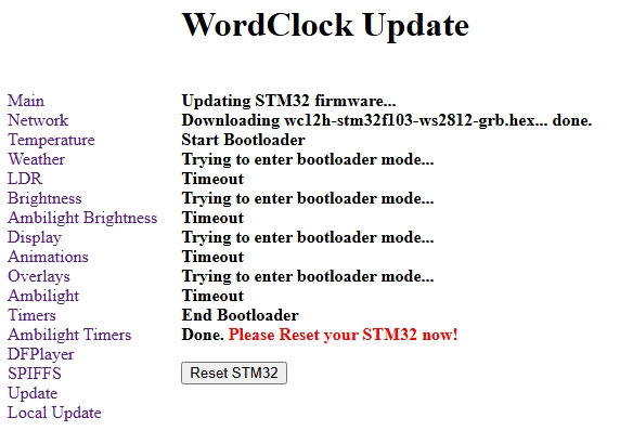

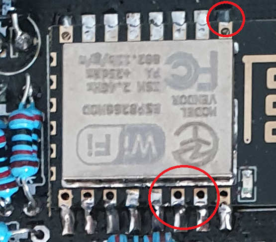

#7555412

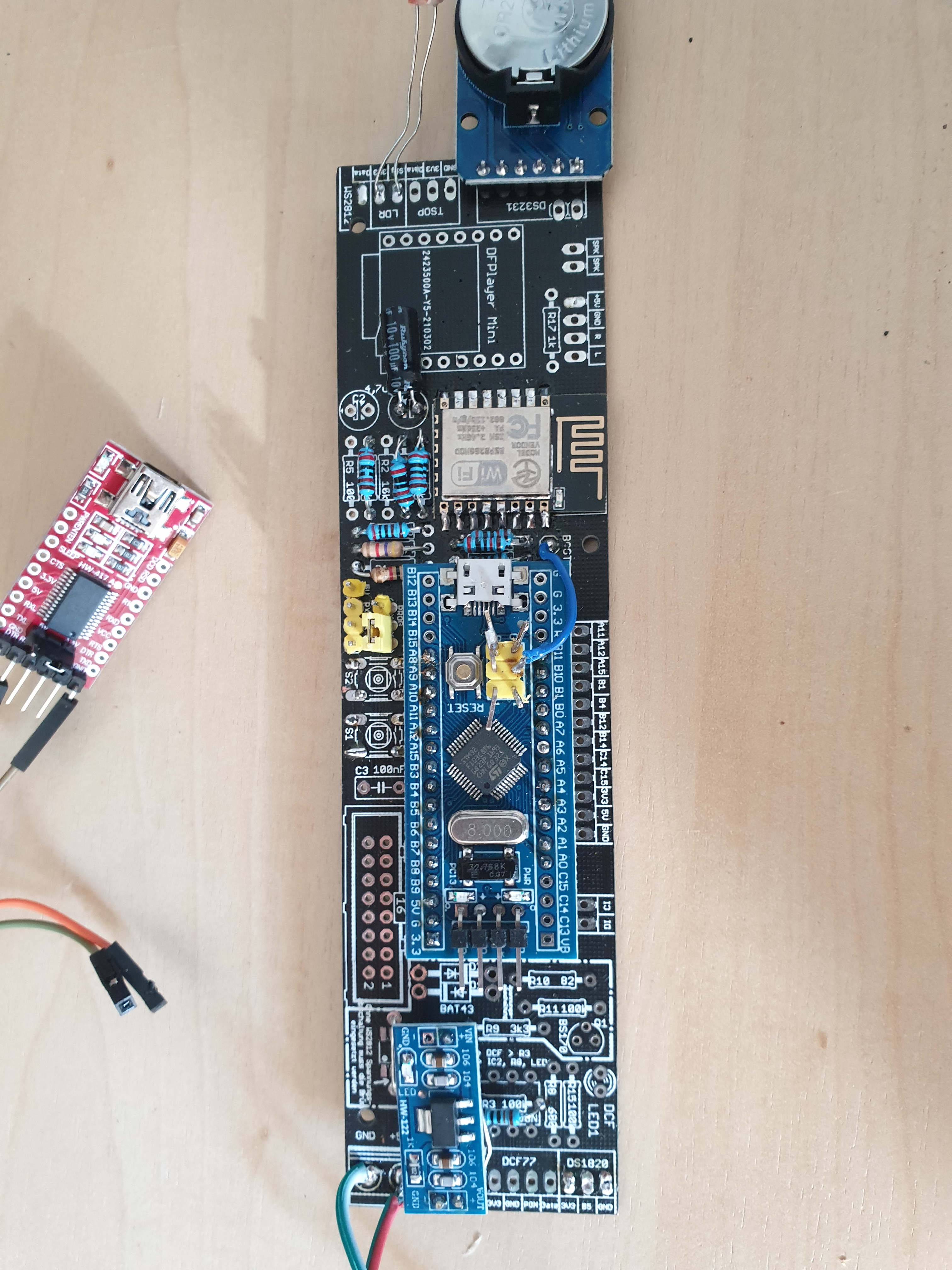

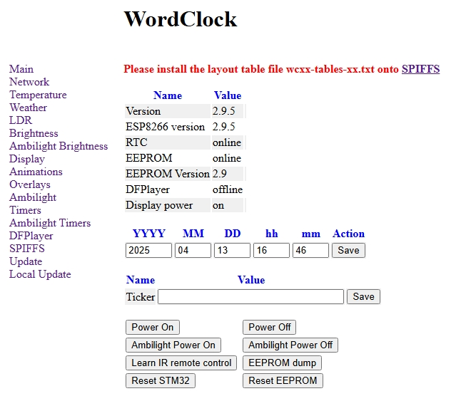

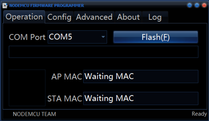

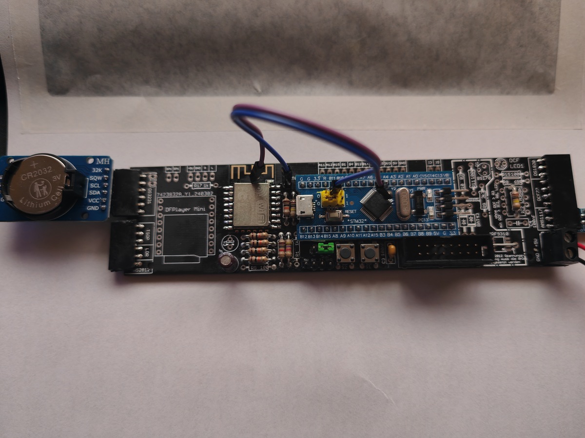

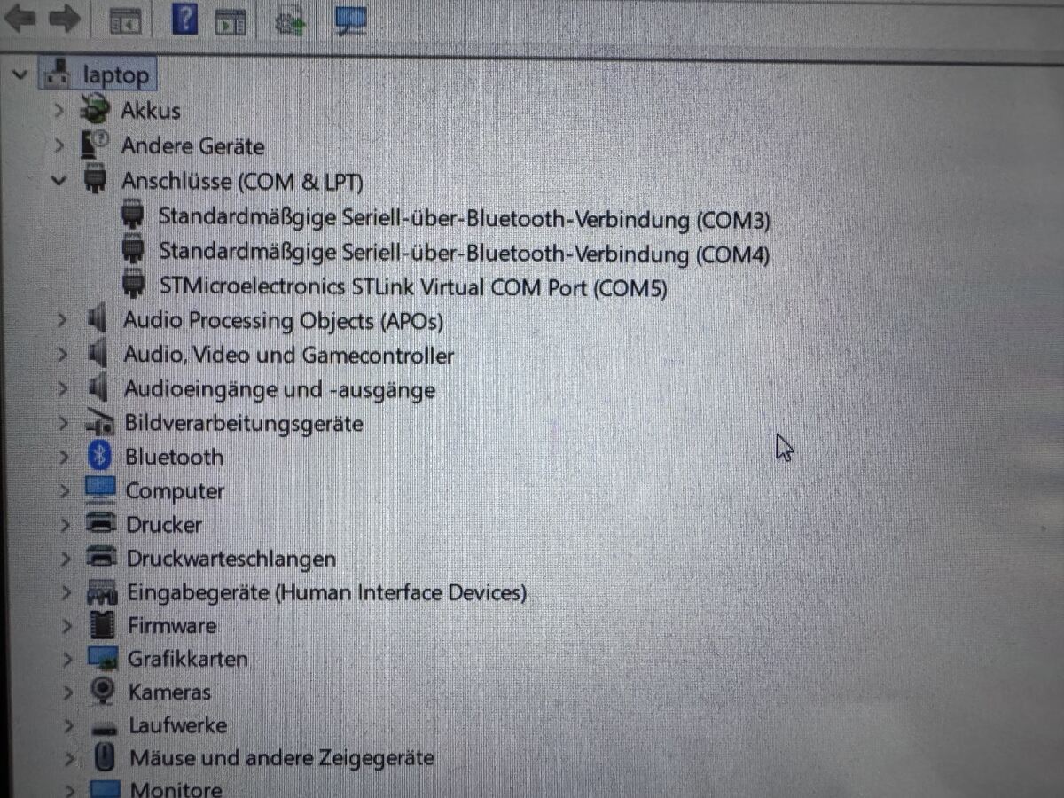

Hallo zusammen, Nachdem ich schon ein paar Wordclocks mit Kumpels zusammengebaut habe, wollte ich wieder aktiv werden. Beim STM32 programmieren mittels ST-Link bekomme ich folgenden Fehler: File size is bigger than the flash memory size. Hat jemand diesen Fehler selbst auch schon mal gehabt und idealerweise lösen können? Ich würde mich über Antworten sehr freuen. Liebe Grüße, Torsten
#7557178

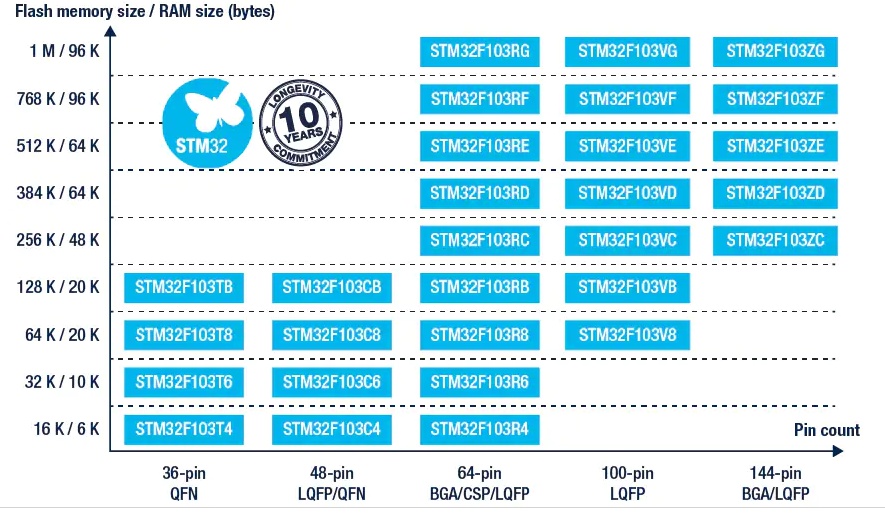

Es ist tatsächlich ein STM32F103. Das dachte ich auch zuerst, dass ich die falsche Hex-Datei ausgewählt habe. Aber „leider“ alles korrekt. Ich hab 4 unterschiedliche STMs ausprobiert, ST-Link Utility neu installiert, 2 verschiedene Rechner benutzt… Ich bin echt am verzweifeln… Danke Frank für das Mitdenken… VG Torsten
OP Moderator Persönliche Seite #7557295
Dann nehme ich mal an, dass es ein STM32F103C6 statt STM32F103C8 ist. Die Chinesen verkaufen die BluePills mittlerweile auch mit diesem "abgespeckten" STM32, welcher nur noch 32KB Flash statt 64KB Flash hat.
Schau mal bitte auf den Chip oder mache ein Foto von der µC-Beschriftung.
#7557309
Du hast vollkommen Recht. Das sind STM32F103C6. Dann hab ich keine Change das geflasht zu bekommen, oder?
Danke dir vielmals für die Aufklärung. Viele Grüße
OP Moderator Persönliche Seite #7557315
Nein, das passt nicht. Beachte auch, dass gerade bei der Kombination STM32F103 und Bluepill mittlerweile viele Fakes im Umlauf sind. Die Wahrscheinlichkeit, hier beim Chinesen Deiner Wahl noch ein Original zu bekommen, was auch DMA beherrscht (ist Voraussetzung bei der WordClock), sind relativ gering.
Das dürfte noch ein Original sein:
https://de.aliexpress.com/item/1005004918334754.html
(Edit: PinOut ist leider nicht kompatibel, daher speziell für die WordClock nicht zu empfehlen, siehe auch nächsten Beitrag).
Sonst kannst Du mich noch per PN anschreiben. Ich hatte mich vor ein paar Jahren - bevor die Fakes aufkamen - noch mit einigen Bluepills eingedeckt. Mittlerweile habe ich fast alle abgegeben, aber eins könnte ich noch erübrigen.
Alternative wäre noch die BlackPill-Variante mit STM32F401CC. Die ist gerade im Test. Torsten (wawibu) hat mir dafür ein paar neue Shields zum Test zur Verfügung gestellt.
#7557333
Frank M. schrieb:
Frank M. schrieb:
Das dürfte noch ein Original sein: https://de.aliexpress.com/item/1005004918334754.html
Sorry, wie ich gerade sehe, ist das PinOut hier anders und nicht mit dem ursprünglichen BluePill kompatibel. Diese Variante scheidet daher aus.
Besten Dank Frank für die ausführlichen Infos. Hoffentlich hilft das einigen anderen Usern auch :-) Viele Grüße

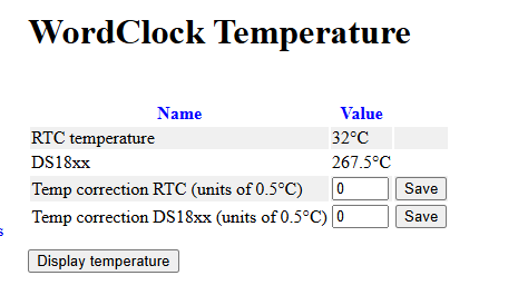

#7570500
Lieber Schwarm,

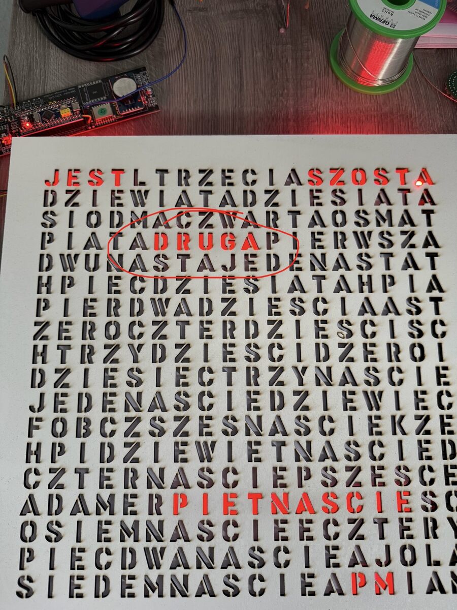

ich habe seit einiger Zeit das Problem, dass die Uhr die "eins" nicht mehr anzeigt. also aktuell zeigt die Uhr "es ist fünf vor". Wenn ich das Display teste leuchten alle LEDs, also auch die "eins". Habe fürs ESP und die Uhr die aktuellen Versionen drauf (beim Flashen der HEX-Datei zeigt er einen Gap in einer Zeile an) und grad die Hex nochmal geflasht, ohne dass das Problem gelöst wäre.
Weil die LEDs aber beim Display-Test leuchten, tippe ich auf einen Software-Fehler? Meine, das hat mit dem Update auf die neue Version angefangen.
Any ideas?
Guten Rutsch später!

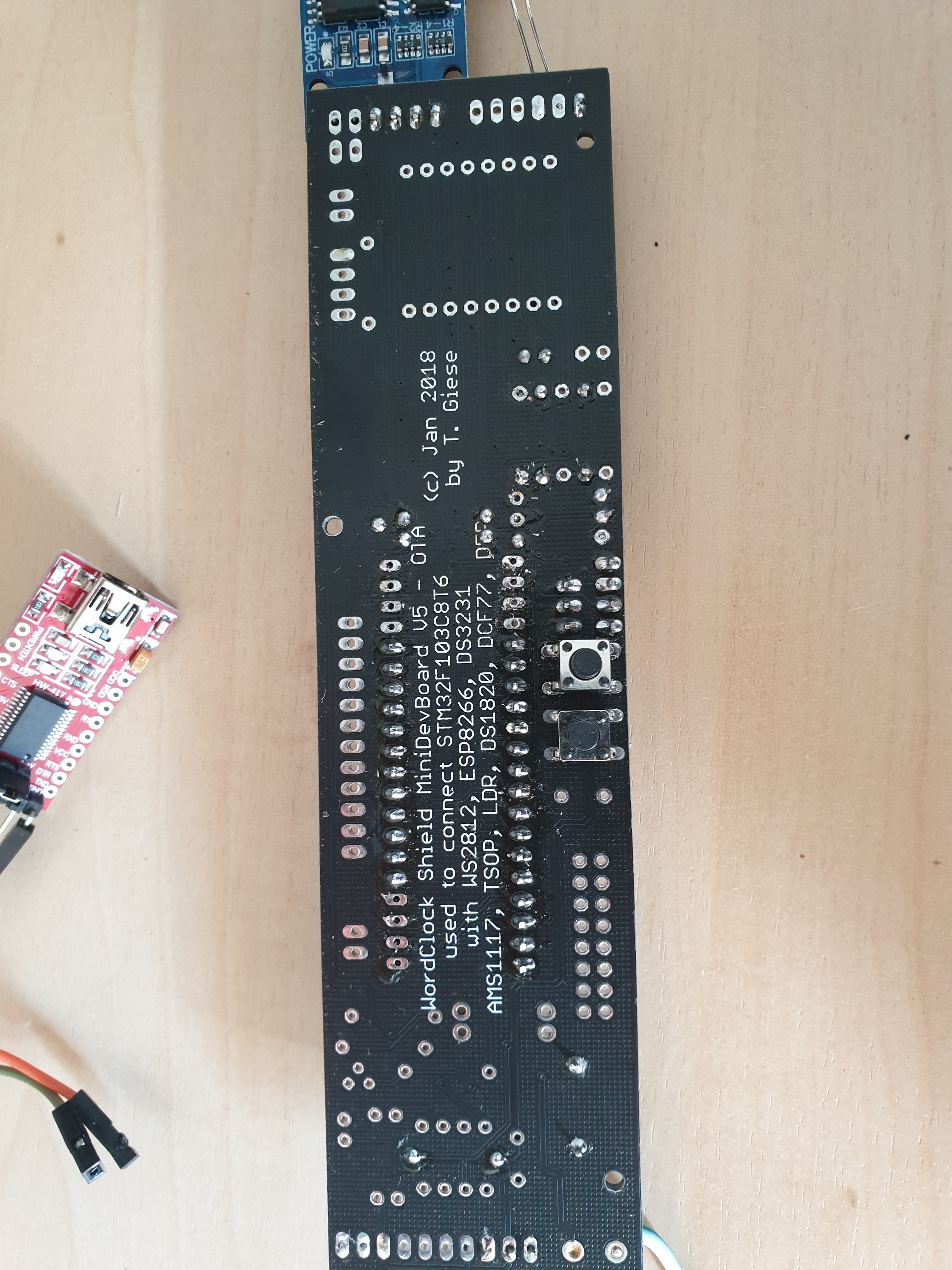

Hallo, ich habe mehrere Fragen:
  1. Bei 2 Platinen 24h Uhr, STM32/V5 spinnen die LEDs (WS2812B), wenn ich Spannung über 4,6 V anlege. Ab 5 V leuchten alle LEDs dauernd (10A Strom) Pullup Widerstand ist bei beiden mit 1,8 kOhm drin. Bei einer anderen Uhr mit SK LEDs funktioniert es. Hat jemand eine Idee?
  2. Hat evtl. noch jemand einen 24h Zwischenboden rumliegen, den er mir verkaufen könnte? Egal ob mit oder ohne Ambilight Ausfräsung.
  3. Welchen Typ nimmt man für den LDR?
Viele Grüße Knut

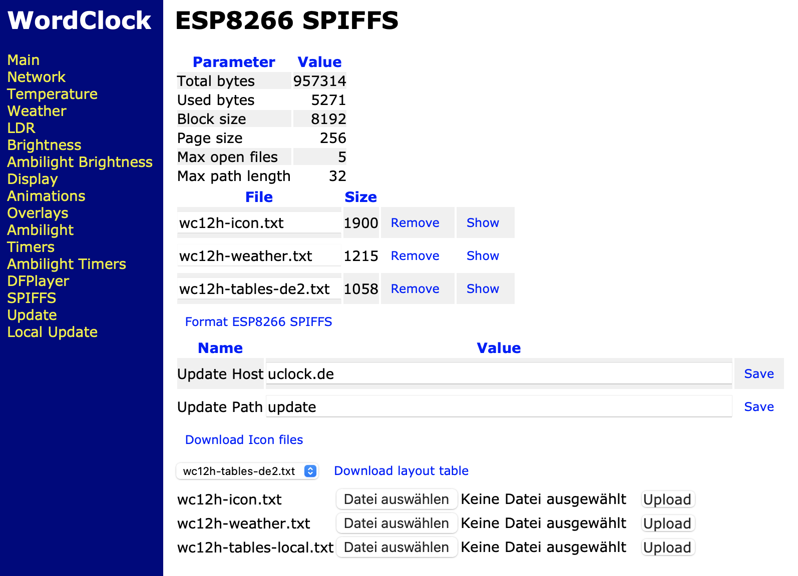

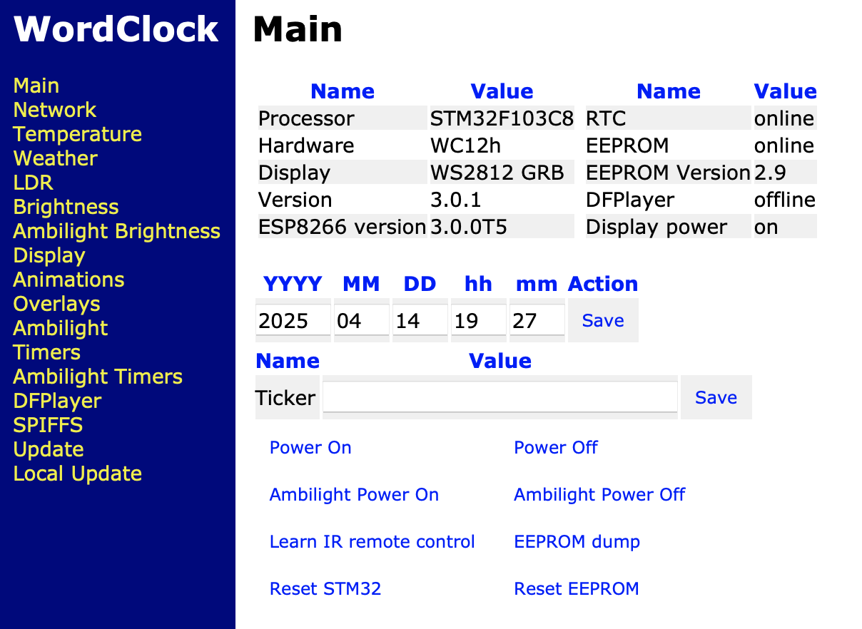

Grüße

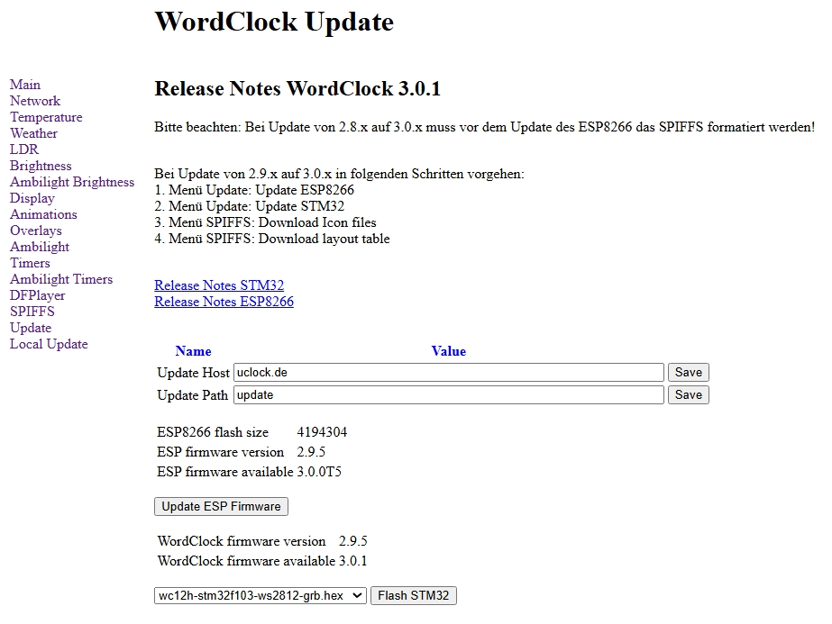

#7594654

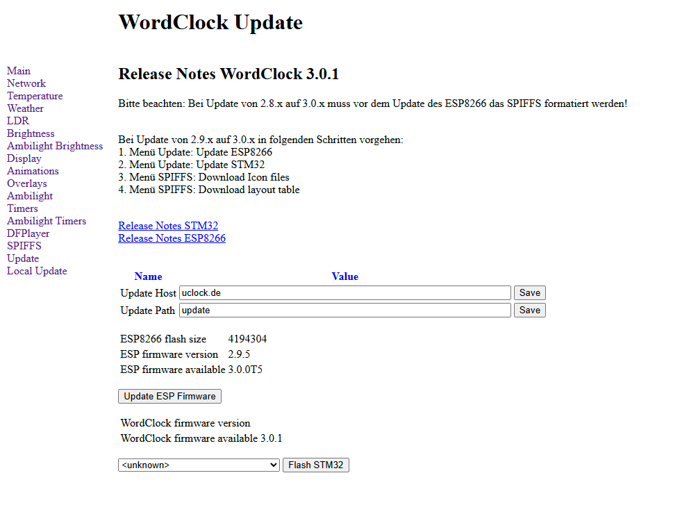

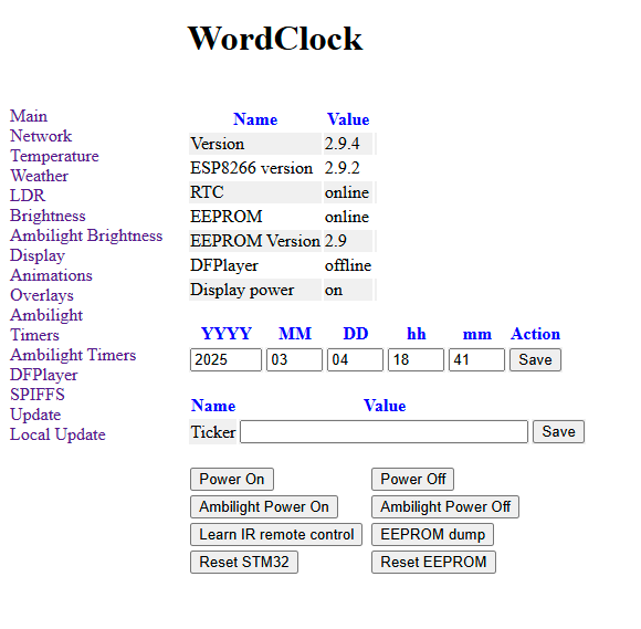

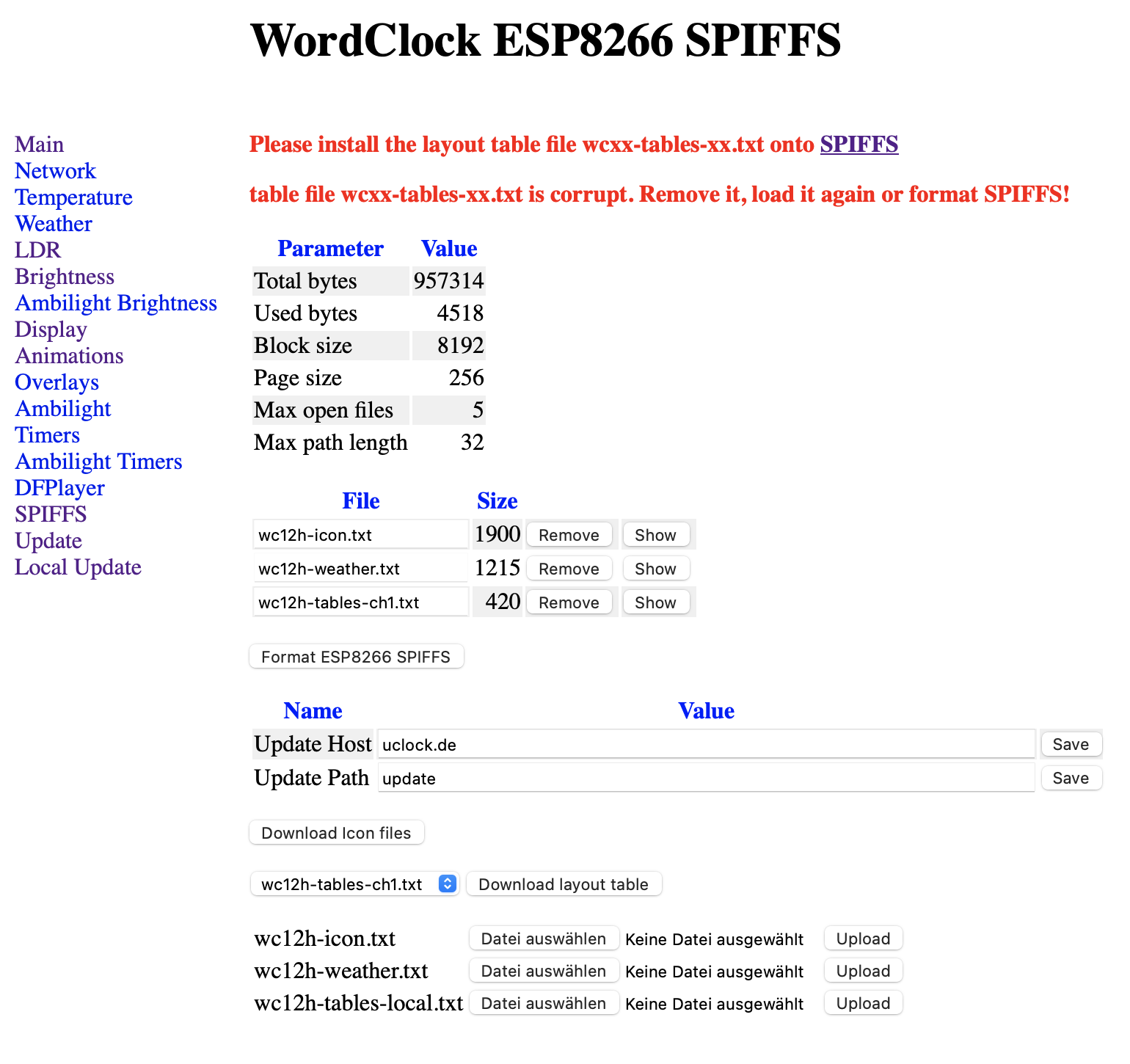

Hallo zusammen Meine Uhr hat die Softwareversion 2.9.5.und ich möchte auf 3.0.1 Updaten. Schon ne weile her, wo ich das zuletzt gemacht habe. Im Update Menü Button "Update ESP Firmware" und danach den
Button "Flash STM32" drücken. Im SPIFFS Menue den Button "Download Icon Files" und anschließend den
Button "Download Layout table". Ist das alles? Ist das korrekt? Oder muss ich noch eine oder gar alle 3 Dateien Auswählen? Steht aktuell auf "keine ausgewählt". Muss der ESP vorher formatiert werden? Bin ein bisschen unsicher. Sie läuft ja schließlich sehr Stabil.
Grüße und Danke Lutz

#7627565
Ich habe alles zusammengesetzt und bin gerade dabei, das Mini DevBoard zusammen mit dem ESP8266 ESP-12F zu flashen. Der Flash-Vorgang verlief bisher reibungslos, jedoch habe ich Probleme damit, das WLAN zum Laufen zu bringen oder das Shield mit dem WLAN zu verbinden.
Die User Taste bzw. die WPS Taste scheint einfach keine Funktion zu haben.
Im Log-Output erhalte ich folgende Informationen:
Welcome to WordClock Logger!
irmp_init...
power_init...
power_init() called
power_on...
switching power on
delay_init...
board_led_init...
button_init...
Gefolgt von immer dem "bpp▒▒bl`rl".
Ich befürchte nun, dass entweder mein ESP8266 ESP-12F bereits bei Lieferung einen Defekt hatte oder ich ihn kaputt geflasht habe.
Edit: Kommando zurück, habe den Fehler gefunden hatte eine kalte Lötstelle die keinen kontakt hatte.
[Mod: code-Tags eingefügt]
#7629413
Frank M. schrieb:
Das heißt, es läuft jetzt? Dann viel Spaß :-)
Hallo, leider nein. Ich habe jetzt alles erfolgreich angeschlossen und geflasht, aber die LEDs wollen einfach nicht leuchten. Ich habe den Startvorgang mitprotokolliert, und es erscheint immer wieder dieselbe Information.
display layout file not found
Die wc24h-icon.txt, wc24h-weather.txt und wc24h-tables-de.txt. Wurden ebenfalls hochgeladen.
Die Logs sehen wie folgt aus.

vielleicht kann jemand etwas "Licht" ins dunkel bringen.
OP Moderator Persönliche Seite #7629483
Die Meldungen sind alle korrekt, auch diese:
(- info: display layout file not found)
Die Display-Layout-Datei braucht man nur, wenn man die Uhr auf einem TFT-Display laufen lassen möchte.
Ich vermute, Dein STM32F103 ist ein Fake oder Clone. Das Thema beherrscht hier schon seit Jahren den Thread. Du bekommst so gut wie keine originale STM32F103 mehr auf den BluePill-Boards. Die Clones oder Fakes haben alle ein Problem mit DMA, welches für die LED-Ansteuerung genutzt wird. Deshalb habe ich hier schon so manchen mit älteren Original-BluePills versorgt. Mittlerweile gehen die mir aber auch so langsam aus.
Aus diesem Grund wurde von mir die Software an die BlackPill-Boards mit STM32F401CC bzw. STM32F411CE angepasst. Die BlackPill-Boards sind noch im Test. Sobald alle Tests erfolgreich sind, gibts ein Update auf github.

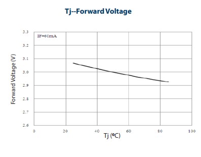

Hallo, ich habe ein paar 12h Wordclock Uhren seit mehreren Jahren in Betrieb. Bei allen zeichnet sich eine gewisse Alterung einzelner LEDs ab: Alle Uhren sind mit weisser Text-Farbe konfiguriert (~80% Helligkeit) und die besagten LEDs haben einen leichten gelben Farbstich. Der gelbstich ist bei den jeweiligen LEDs im aktiven Zustand immer präsent - also kein Flackern oder so. Diese LEDs sind quer verteilt und auch nicht dauer aktiv (wie z.B. "ES IST"). Die verbauten Boards reichen von handgelötet bis zur neusten MiniDev Shield V5 incl Spannungsabschaltung. Zur Hitzeableitung sind die LED-Stripes auf eine Alu-Platte geklebt. Die Spannungsversorung habe ich bereits geprüft und auch das Netzteil getauscht. Ein Bild habe ich gerade leider nicht zur Hand, kann ich aber noch bereitstellen.
In einem direkten Vergleich mit noch jungfräulichen LEDs (die schon seit x Jahren in der Schublade liegen), hatten diese ein super kräftiges Weiss. Und hebten sich gegenüber absolut alle LEDs ab.
Könnt Ihr bei euch ähnliches Phänomen beobachten?

Bernd B. schrieb:
Hallo, genau dieses Problem hatte ich auch bei einer 12h Uhr , erstes Projekt, ich habe einfach die ganze Uhr auf die RGB-Stripes umgebaut mit dem neuen STM Prozesor. Mein Kunde ist glücklich, hat jetzt auch ein paar mehr Funktionen. Bernd
Hi Bernd. Ich habe auch das Phänomen. Habe darauf die rgbw leds eingebaut. Aber auch die altern mit der Zeit. Wie meist du das mit RGBs und neuem STM. Welcher STM und wie steuerst du die RGBs einzeln an? Das sind doch nicht einzelnen ansteuerbare. Oder sprichst du von einem anderen Projekt?

Hallo Forum,
ich versuche gerade meine Wortuhr um einen DFPlayer zu erweitern. Leider will der Kollege keinen Ton von sich geben.
Die Uhr läuft soweit und macht keine Probleme. Es ist eine 24h mit dem BluePill Board. SW Stand 2.9.5
In der Weboberfläche steht, dass der DFPlyer offlineist, aber die FW Version wird als 0000 angegeben. Im UART steht DFPLAYER logger, aber ich sehe keine Botschaften, die zum Player passen würden.
Also mal flux ein Scope angeklemmt und ja, die Bluepill schickt Daten zum DFPlayer, aber es kommt nie etwas zurück. Demnach scheint die Ausgabe von Weboberfläche und UART zu stimmen.
Zur Kontrolle habe ich den DFPlayer mal an einen Arduino angestöpselt. Da funktioniert alles. Die Dateien scheinen zu stimmen, ich kriege eine Antwort der DFPlayer UART. Also zurück an die Wortuhr.
Ich habe mal das erste Protokoll beim Booten mit dem Scope aufgezeichnet. Angeblich
7E FF 60 30 00 00 00 7F F7 F7
7E ist schonmal gut, dass ist das Startbyte FF Versionsnummer, keine Ahnung warum man die dem Modul schicken soll 60 Anzahl an Bytes nach diesem Feld. 6 passt aber nicht? 30 Kommando welches as angeblich nicht gibt laut Datenblatt 00 Feedback 1 für solches, 0 wenn keines gewünscht ist. Dann ist klar, warum auf dem Rückkanal nix los ist. 00 Querry High 00 Querry Low 7F Checksumme F7 Endbit soll angeblich 0xEF sein, passt nicht F7 nochmal, sollte auch nicht sein, passt nicht zur Länge der Kommandos
Im Quellcode steht ein EF als End Byte drin, aber es wird scheinbar nicht gesendet. Was kann ich denn da falsch machen?
Nachtrag, ich habe gerade gesehen, dass es einen Unterschied macht, ob Hard Reset oder nur den Reset Taster auf der Blue Pill zu drücken. Beim Hard Reset geht der DFPlayer online. Es gibt aber wohl einen Fehler:

Ich denke danach hängt die UART vom DFPlayer im Nirvana und kommt erst nach einem Hard Reset wieder raus. Warum da ein 7E zurück kommt keine Ahnung, aber es stimmen ja auch schon nicht, da Daten die hin gehen.
#7646914
Ok, ich habe das Problem gefunden.
Zuerst dachte ich, dass es an meiner Blue Pill liegt. Vielleicht ein gefälschter IC. Also diverse Test Programme für den IC ausprobiert. Scheint alles original zu sein. Uhr lief ja auch ohen Probleme.
Dann mal genauer über den DFPlayer schlau gemacht und auch dort gibt es inzwischen viele Clone. Die meisten haben wohl probleme mit der UART Kommunikation. Also viel gesucht und am Ende noch einen originalen DFPlayer aufgetrieben.
Damit klappt das Abspielen von Dateien auch. Mit der Ausnahme von 000.mp3. Diese wird einfach nicht abgespielt. Im Netz gibt es verschiedene Meinungen dazu. Mache sagen, die Dateinamen beginnen bei 001, die nächsten sagen, dass es eigentlich 4 Stellen sein müssten.
Ich habe mir die SW jetzt einfach erweitert, dass um 12 und um Mitternacht die gleiche Datei gespielt wird. Dazu in der Main.c ab Zeile 3419 noch eine Anweisungen einfügen
else if (gmain.hour = 0)
 track = DFPLAYER_TRACK_HOUR12;

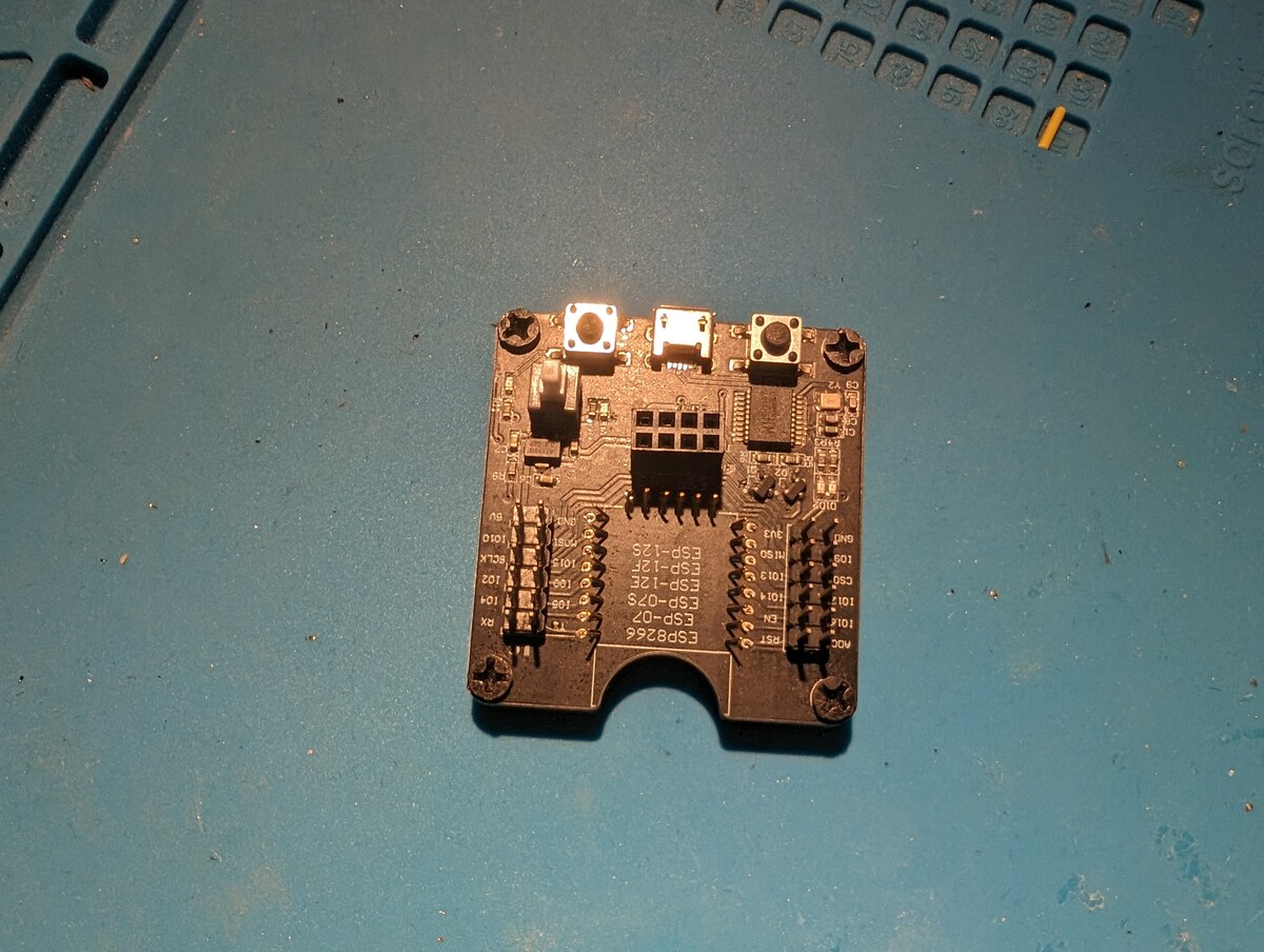

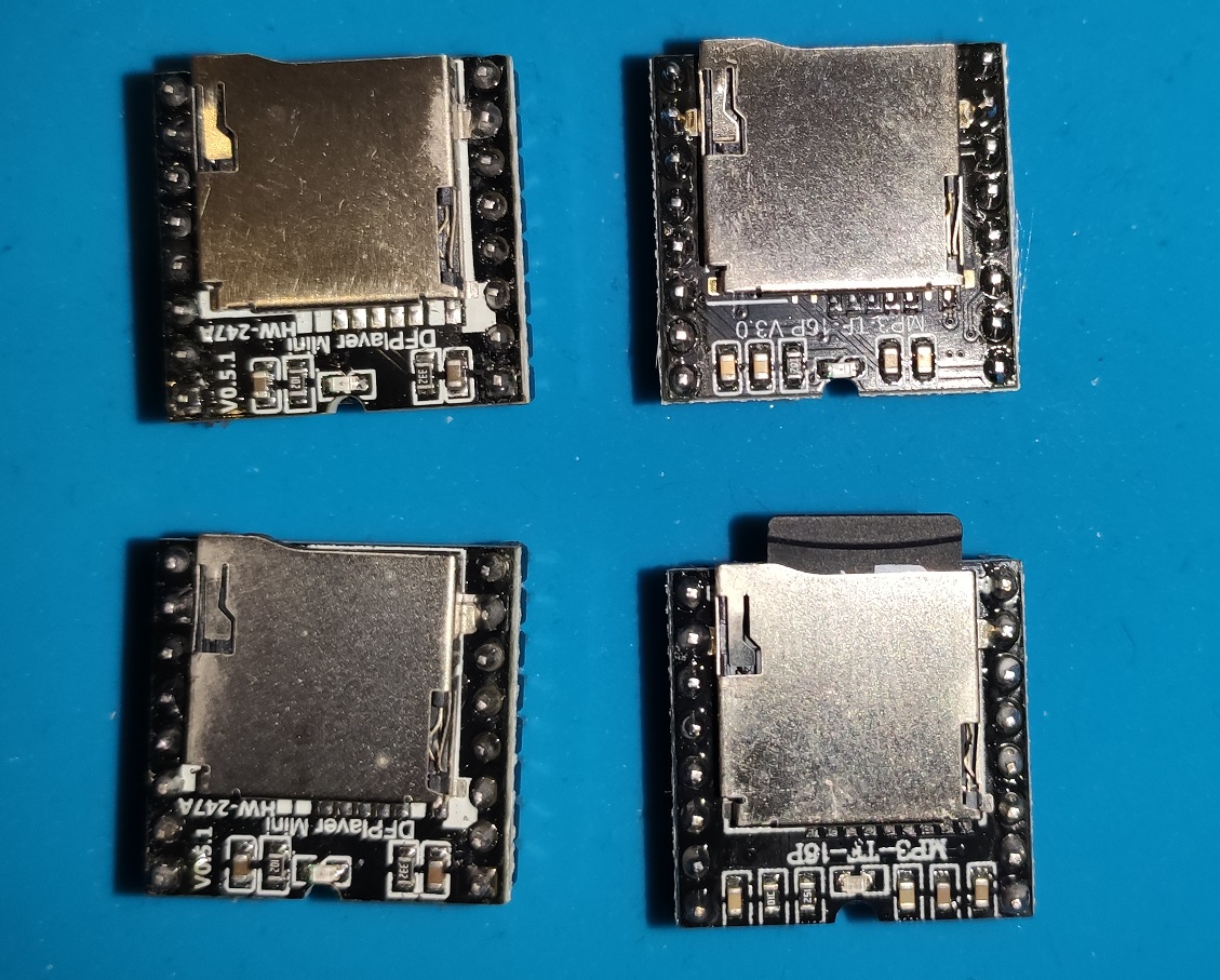

Hi Community. Habt ihr eine Idee, wie ich den ESP geflashed bekomme, ohne ihn auf das Board zu löten und mit dem UART zu arbeiten? Ich hab nun 3 Versuche hinter mir, den ESP zu flashen. Erfolglos. Ich khan alle nötigen Bauteile auf dem Board verlötet, doch das Flashen will und will nicht klappen. In den User-Mode komme ich, aber spätestens bei der BIN Datei schreiben, scheiter ich. Wäre ein geflashter ESP hilfreich, den ich dann anlöten kann? Geht das? Gibt es andere Gründe? RX/TX Vertauschen kann ich ausschließen. Vielen Dank für jegliche Hilfe. Torsten
#7679919
Philipp P. schrieb:
Hi, Ja das geht und so mache ich das auch immer, da mir die Vorgehensweise zu kompliziert war. Es gibt bei den üblichen Verdächtigen entsprechender Programmieradapter.
Ich hoffe Bild ist im Anhang und verständlich.
Philipp
Auf jeden Fall eine gute Sache um auf Nummer Sicher zu gehen bevor aufgelötet wird. Ich hatte mal den Fall, dass ein aufgelöteter ESP nicht flashbar war. Transportschaden, Fake... whatever.

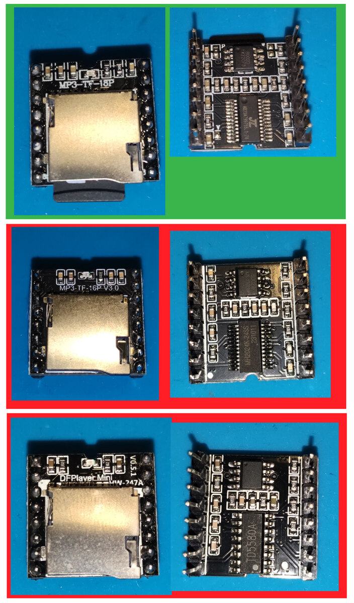

Ich habe ein ähnliches Problem bei den DFPlayer-Clonen. Von den 3 Versionen, die ich probiert habe, funktioniert nur eine (die in der die SD-Karte steckt).
Holziholz hat bereits auf das Problem hingewiesen: Beitrag "Re: WordClock mit WS2812"
#7685602
noch ein Addon zu Mirko. Der DFPlayer geht auch: https://de.aliexpress.com/item/1005006398878594.html
Ich habe auch mehrere Bestellungen und Tests durch. Die neuen V3 gehen alle nicht. Am besten ihr schaut nach dem "MP3-TF-16P" Aufdruck. Ich habe bei der Ali-Bestellung zusätzl. noch reingeschrieben "Please send OLD version of DFplayer only! I don't want VERSION 3.0 or similar !!!!". Dann kann ich mich im Nachgang ggf. beschweren und bekomme die Kohle zurück ;-) ...
#7685782
Moin Oli,
ich hatte mich auch durch etliche Produktbeschreibungen geklickt:) Produktbild in der Suche MP3-TF-16P, Bild in der Beschreibung dann DfPlayerMini und eingetroffen ist dann V3.0 :/
Könntest du mal checken, ob bei dir der Bell- und Speakmodus funktioniert? Über die Direkteingabe der Weboberfläche kann ich Tracks in allen Ordnern abspielen, Bell und Speak aktiviert über das DfPlayer Menü funktionieren aber nicht.
Das Abspielen von MP3s über Overlays funktioniert dagegen problemlos.

Guten Morgen, sorry, aber ich muss nochmal zurück zu den basics. Ich habe noch eine WC24 Platte übrig gehabt und will eine neue Uhr bauen. Alles gut, jedoch lässt sich der STM32F411 nicht per OTA programmieren. Die Version 2.9.5 kriege ich in den STM ´rein, OTA geht nichts. Es kommt "Trying to enter bootloader mode... Timeout" Ich habe bewusst das shield meiner "älteren" WC24 verwendet, damit ich dort einen Fehler ausschließen konnte. Alle Brücken auf dem STM sind gebrückt, alle Widerstände gemäß Anleitung entfernt, der Quartz ist korrekt mit 22pF Kondensatoren bestückt. Bevor ich das Ding in die Tonne werfe, frage ich hier, ob einer von euch weiß, wo es klemmt und ob es noch Hoffnung für den STM32F411 gibt.
Danke für eure Hilfe.
OP Moderator Persönliche Seite #7699042
411: Also 411 Nucleo-Board, korrekt?
Um den 411er in den Bootloader-Mode zu bekommen, muss der ESP8266 sowohl den RST- als auch den BOOT0-Pin des STM32F411 bedienen können.
Da es schon öfter vorgekommen ist, dass der ESP8266 nur lückenhaft aufgelötet wurde, weil man die Lötstellen schlecht einschätzen kann, empfehle ich, sämtliche Lötstellen am ESP8266 noch einmal nachzulöten und mit dem Ohmmeter nachzumessen.
Kontrolliere bitte auch alle Hinweise bzgl. Lötbrücken im Artikel unter https://www.mikrocontroller.net/articles/WordClock_mit_WS2812#STM32F401RE_Nucleo_und_STM32F411RE_Nucleo

Ja, sorry, hatte ich vergessen zu schreiben.
Ich habe ein Shield, das einwandfrei funktioniert. Dort ist ein Nucleoboard im Einsatz, welches sich problemlos OTA programmieren lässt. Das "defekte" Board habe ich schon diverse Male kontrolliert. Es ist absolut identisch mit dem, welches funktioniert. Gibt es die aktuelle wc24h-stm32f411-ws2812-grb.hex (V3.0.1) Datei?. Diese könnte ich programmieren, denn das funktioniert.
Danke dir für deine Hilfe. Gruß Volker
Kannst Du diese vielleicht für eine gewisse Zeit erübrigen? Vielleicht kann ich die SW mit kleinem Aufwand an diese Dinger anpassen, wenn sie tatsächlich größtenteils kompatibel sind.
Wenn ja, melde Dich bitte per PM.

Hatte das gleiche Problem und habe sie getauscht. Beachte dabei aber , dass verschiedene Hersteller andere Farbgebungen haben können und selbst beim gleichen Hersteller verschiedene Chargen voneinander abweichen können.
@Frank Ich hatte dir vor einiger Zeit eine PM bezüglich der alternativen DFPlayer Mini geschickt, ist die evtl. untergegangen?
OP Moderator Persönliche Seite #7756097
Ich habe Deine PM leider nicht bekommen. Es gab vor ein paar Monaten mal ein Problem mit meinem verknüpften E-Mail-Konto. Mittlerweile habe ich hier ein anderes eingetragen. Könntest Du Dich nochmal über PM melden? Danke!

Moin Tom,
Tom T. schrieb:
Die Spannung ist eher geringer als zu hoch und ich habe alle LED-Stripes auf Alu geklebt.
Jetzt kann es natürlich sein, dass wenn deine Spannung niedriger ist. sich der Strom etwas erhöht und die LED dadurch stärker erwärmt wird. Was sich in einer stärkeren Alterung bemerkbar macht.
Ich habe ein Datenblatt gefunden zu einer anderen LED. Da sieht es so aus, als ob die Temperatur bei geringer Spannung deutlich steigt. https://www.mouser.de/datasheet/2/245/PDS-002326%20Mid%20Power%202016%20Rev5-522696.pdf
Ich würde die Spannung also ggfs. anpassen.

ich habe die WortUhr soweit am laufen, habe jedoch mit zwei Sachen Probleme:
zu einem, wird beim "Temp correction RTC (units of 0.5°C)" der eingestellte Wert nicht gespeichert. Sobald ich die Uhr vom Strom nehme, setzt der Wert zurück auf 0
Und, bei einer anderen Uhr, sobald ich auf den aktuellen Stand Udpate 2.x > 3.0.1, funktioniert die Polnische Sprache (20x20) nicht mehr - keine Ausgabe. Verwende den STM32F103
hat jemand eine Idee?
Vielen Dank!
VG, Adam

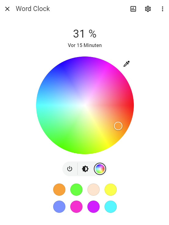

Hat jemand die Uhr schon irgendwie in Home Assistant intergriert und könnte mir erklären wie ich das hinbekommen kann? Ich würde gerne die Uhr ein-/ausschalten, Text ausgeben...
Versuche es über die Website Befehle API mittels Skript. Wurde hier schon einmal diskutiert. Wenn die Uhr eine gut WLAN Verbindung hat, sollte es gehen. Bei mir klappt das zeitweise, wegen dem schlechten WLAN. Allerdings hat sich rausgestellt, dass es für mich nutzlos ist. Timer Ein/Aus klappt zuverlässig und ist viel einfacher. Textausgabe klappt auch über einen Web-Befehl. Wie genau steht in der Anleitung. Da wird das kurz erwähnt.
https://www.mikrocontroller.net/articles/WordClock_mit_WS2812#API
#7782367
Vielen Dank für den Hinweis Den Artikel kannte ich schon, leider scheint Home Assistant UDP nicht (so einfach) zu unterstützen und wie ich ein Web-Befehl habe ich auch nicht rausgefunden. Bin wohl zu sehr Anfänger bei Home Assistant :-D
#7786822
Werner A. schrieb:
Hat jemand die Uhr schon irgendwie in Home Assistant intergriert und könnte mir erklären wie ich das hinbekommen kann? Ich würde gerne die Uhr ein-/ausschalten, Text ausgeben... Danke, Werner
Hallo Werner, ja, das habe ich erst kürzlich gemacht. Ich habe hier die notwendige Config für Homeassistant beschrieben / veröffentlicht: https://gist.github.com/01-Scripts/46dca5223230383e60af7063ada27142
Getestet und in Betrieb ist es bei mir mit WordClock FW Version 2.4.2 Wenn du Fragen dazu hast, melde dich gerne.

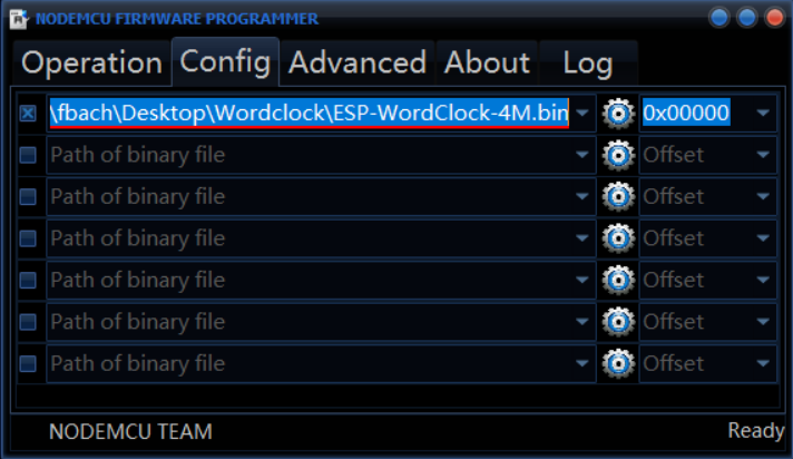

Hallo zusammen, da der ESP auf meinem V3 Nucleo nach sechs Jahren anscheinend die Grätsche gemacht hat (Uhr läuft noch, im Wifi nicht mehr erreichbar) wollte ich endlich mal auf V5 upgraden und das System neu aufsetzen.
Leider gibt's beim flashen Probleme. Den Nucleo habe ich wohl erfolgreich geflasht, allerdings bekomme ich zum ESP keinen Kontakt. Die Situation sieht wie folgt aus:
Nucleo mit Shield über Mini-Usb angeschlossen und 5V Spannung an das Nucleo Board Shield angelegt:
  • grüne LED auf dem STM Nucleo Board leuchtet rot. Erst nachdem das STM32-Link-Utility gestartet wurde springt sie auf grün um
  • rote LED auf dem STM Nucleo Board leuchtet
  • rote LED auf dem AMS1117 / Spannungsregler leuchtet
  • rote LED auf dem ESP 12 Modul blinkt kurz auf und erlischt dann wieder
Auf die Rest- und User-Taste reagiert der Nucleo überhaupt nicht. Nucleo wird im Gerätemanager auf COM5 angezeigt. der ESP Flasher findet dort aber nichts.
Lötstellen des ESP habe ich schon überprüft und nochmal nachgelötet.
Any hints?
Vielen Dank und frohes Fest
Florian
OP Moderator Persönliche Seite #7797600
Du meinst ESP auf dem Nucleo-Shield, nicht wahr?
Wo gibts denn die V5?
Welche HEX-Datei hast Du verwendet?
Die Reihenfolge ist:
Reset drücken und festhalten, USER-Taste drücken und festhalten, Reset loslassen -> LED leuchtet jetzt, als letztes USER-Taste loslassen.
Zeige bitte mal einen Screenshot vom Gerätemanager und vom ESP-Flasher.
#7797620
Frank M. schrieb:
Ja, genau.
War ein Typo. ist V4
Geflasht habe ich die wc24h-stm32f411-ws2812-grb.hex
Genau so habe ich es gemacht (halte mich an das Tutorial auf der Projektseite)
Screenshots im Anhang. Danke für die Hilfe Gruß Florian
OP Moderator Persönliche Seite #7797634
Gibts auch nicht, siehe WordClock mit WS2812: Download. Die aktuelle Version ist dort 2.9.5.
Wo hast Du die her? Von der Download-Seite?
Dann ist beim Flash etwas schiefgelaufen oder auf Deinem Nucleo-Board ist kein STM32F411. Schau mal drauf, ob es nicht ein STM32F401 ist.
#7797639
Frank M. schrieb:
Mit V4 meine ich das Shield
Ja. Alle Dateien habe ich von der Download-Seite
Auf dem Board steht NUCLEO-F411RE. Auf der Rückseite MB1136 C-04. Es wird bei Verbindung als Laufwerk NOD_F411RE erkannt. Das STM32-Link Utility wirf aus: 14:28:59 : Device ID:0x431 14:28:59 : Device flash Size : 512KBytes 14:28:59 : Device family :STM32F411xC/E 14:31:11 : [wc24h-stm32f411-ws2812-grb.hex] opened successfully. 14:31:11 : [wc24h-stm32f411-ws2812-grb.hex] checksum : 0x00532AB8 14:31:20 : Memory programmed in 1s and 860ms. 14:31:20 : Verification...OK 14:31:20 : Programmed memory Checksum: 0x00532AB8 14:31:21 : Flash memory [0x08000000:0x08080000] Checksum: 0x0773C0FA

Adam schrieb:
den Wert bei Temperatur übernehmt er plötzlich und speichert richtig, bekomme unter V3.0.1 STM32F103 aber Sprache "polnisch" einfach nicht zu laufen.
Kann mir da bitte jemand weiter helfen? Danke!
gibt es jemanden hier der mir hier weiterhelfen kann? Ich habe alle geprüft, unter V3.0.1 funktioniert es einfach nicht! sobald ich DE aufspiele läuft meine Platine, PL drauf und die LEDs bleiben dunkel
Bitte um Hilfe, Danke! VG Adam

Hallo, ich baue gerade wieder eine 12h-Uhr auf und bin zum ersten Mal auf ein Phänomen gestoßen, dass die Temperatur am DS18B20 um Faktor 10 zu hoch ist. (Habe kürzlich neue Sensoren gekauft). Ich vermute, das hat mit der Einstellung der Bit-Auflösung des Sensors zu tun. Leider kann man die in der Weboberfläche nirgends ändern. Ich verwende den STM32F103 und die Version 2.9.5 - Könnte eine neue SW-Version Abhilfe schaffen bzw. kennt jemand das Problem auch?
Danke für eure Hilfe und viele Grüße. Martin
OP Moderator Persönliche Seite #7827616
Wo hast Du die her? Aus China? Man hört desöfteren von DS18B20 Fakes - auch in diesem Forum. Warum sollte der DA18B20 plötzlich eine höhere Auflösung haben? Dann würde er auch anders heißen.
Ändert sich denn die Temperatur, wenn Du den Sensor erwärmst, zum Beispiel durch Deine Finger? Wenn ja, um wieviel?
OP Moderator Persönliche Seite #7827987
Martin M. schrieb:
ich habe welche über Amazon von AZ Delivery gekauft - also ja, vermutlich Chinesische...
Lies bitte mal die Beschriftung auf dem Gehäuse ab und schreibe bitte, welcher genau das ist:
  • DS1820
  • DS18S20
  • DS1822
  • DS18B20
Während der DS1820 eine feste Auflösung von 9 Bit hat, ist diese bei den anderen variabel, nämlich 9, 10, 11 oder 12 Bit. Dazu liest die WordClock das Konfigurationsregister aus.
Ich vermute da den Fehler. Entweder gibt sich Dein DS18x2y falsch aus oder im Source wird das falsch behandelt. Was mich aber wundern würde, denn von diesem Problem habe ich noch nie etwas gehört - seit Jahren.
passt ungefähr zu Faktor 10
Eher Faktor 8, was bei 9 Bit vs. 12 Bit durchaus erklärbar wäre.
#7830361
Die genaue Bezeichnung auf dem Gehäuse ist: 18B20 2421C4 +817AB
Ralf E. schrieb:
Evtl hilft das zum testen der Sensoren:
Ja, hat funktioniert:
28-61-64-35-C5-CC-45-CB: ROM does not follow expected pattern 28-xx-xx-xx-xx-00-00-crc. Error.
Conversion speed at different resolutions: 12-bit: 30 ms, 12-bit: 29 ms, 12-bit: 30 ms, 12-bit: 31 ms.
      Could not change resolution. Error.
      12-bit conversion faster than expected. Error.
  --> Sensor is not a genuine DS18B20 based on 7 deviations.
Ich plage mich nicht länger mit den Fake-Teilen rum. Originalsensoren von Mouser sind schon auf dem Weg. Danke für die Unterstützung.

habe mehrere Uhren schon aufgebaut, nach hier und da kleinen Problemen laufen aber alle - Tolles Projekt! Danke an den Entwickler !!!
Ein Problem habe ich jedoch, ein Freund von mir würde gerne die Uhr in Polnischer Sprache haben wollen. Habe alles vorbereitet, Frontplatte auch schon liegt vor (18x18), aber ich bekomme einfach die Wörter nicht eingeblendet.
Ich meine irgendwo gelesen zu haben, das in dem Code was angepasst werden muss, stimmt das? Kann mir da jemand weiterhelfen ober mir das anpassen und zukommen lassen? Gerne auch für kleine Spende PayPal Freunde.
Bitte helft mir! Vielen Dank!
Grüße, Adam

Hallo, ich brauche mal wieder Hilfe. unten ist der Logg meiner WC12h, aufgebaut auf dem Miniboard V.5. mit STM32F103C8T6 . Das flashen verlief normal. Aber nachdem die Uhr gestartet ist sind nur die Minuten_LED ON, die eigentliche Zeitanzeige fehlt. Das liegt offensichtlich an der fehlenden Layout Table. Aber egal was ich mache, ich bekomme den STM Flash wie im screenshot zu sehen nichtgestartet. Ich habe auch schon mehrmals den ESP8266 neu geflasht, V2.9.5 oder V3.0.1T. Ohne Erfolg. Ich hoffe ihr habt einen Tipp für mich Grüße Burkhard

OP Moderator Persönliche Seite #7861765
Burkhard D. schrieb:
hier die Fotos
Löte mal die Pins nach, die ich rot markiert habe. Ohne diese funktioniert das Flashen über OTA nicht. Am besten alle vom ESP8266 nachlöten bzw. kontrollieren.
Adam schrieb:
Fake Chip
Könnte sein, halte ich hier aber konkret für unwahrscheinlich. Bei den Fake-Chips ist es so, dass die WS2812 wegen der fehlenden DMA-Unterstützung dann gar nicht leuchten. Burkhard schreibt aber, dass die Minuten-LEDs es tun. Der Rest leuchtet nicht, weil die Layout-Datei "defekt" ist. Vielleicht hat Burkard bei der Version 2.9.5 ein zu neue Layout-Datei drauf (von 3.0.0 oder höher). Neuere Layout-Dateien sind nämlich nicht abwärtskompatibel.

Hallo, nochmal zu dem Thema korrupte Layout Tables: Ich habe vor einiger Zeit meine "alteWC12H" modernisiert. Torsten hatte mir zwei Schilds zukommen lassen. Bei der ersten WC, welche ich mit Ali Boards aus Altbeständen bestückt habe lief alles normal. Geflachst habe ich bei Boards laut Anleitung mit SW 2.9.5 und dann über OTA auf 3.0.1 u. 3.0.0.T5 upgegrated. Diese WC12h läuft seit einiger Zeit problemlos. Dazu 2 Screenshots als Anlage. Grüße Burkhard
OP Moderator Persönliche Seite #7861994
Adam schrieb:
aber da wird dauerhaft das Wort DRUGA (zwei) auch eingeblendet was aber gar nicht darf…
Ich habe das korrigiert, kann das aber nicht testen. Probiere bitte mal die Datei im Anhang und berichte.
Adam schrieb:
und ich hab grad gesehen, laut Vorgabe soll bei neunzehn: ###DZIEWIETNASCIE# eingeblendet werden, ####DZIEWIETNASCIE wird aber ausgegeben ?
Das habe ich nicht verstanden. Sind die Buchstaben um 1 versetzt?
OP Moderator Persönliche Seite #7862114
hier die wc12h-tables-ch1.txt im Anhang
Das ist eine im neuen Format, erkennbar an dem "ff" am Dateianfang. Offenbar versteht Deine WordClock-Version noch nicht das neue Format, erkennbar an der Fehlermeldung "wc_rows = 255":
(FIRMWARE 2.9.5)
(- tables found; wc12h-tables-ch1.txt)
(- error: wc_rows = 255)
Nimm mal die Datei im Anhang. Das ist die im alten Format.
Viel Grüße
Frank
