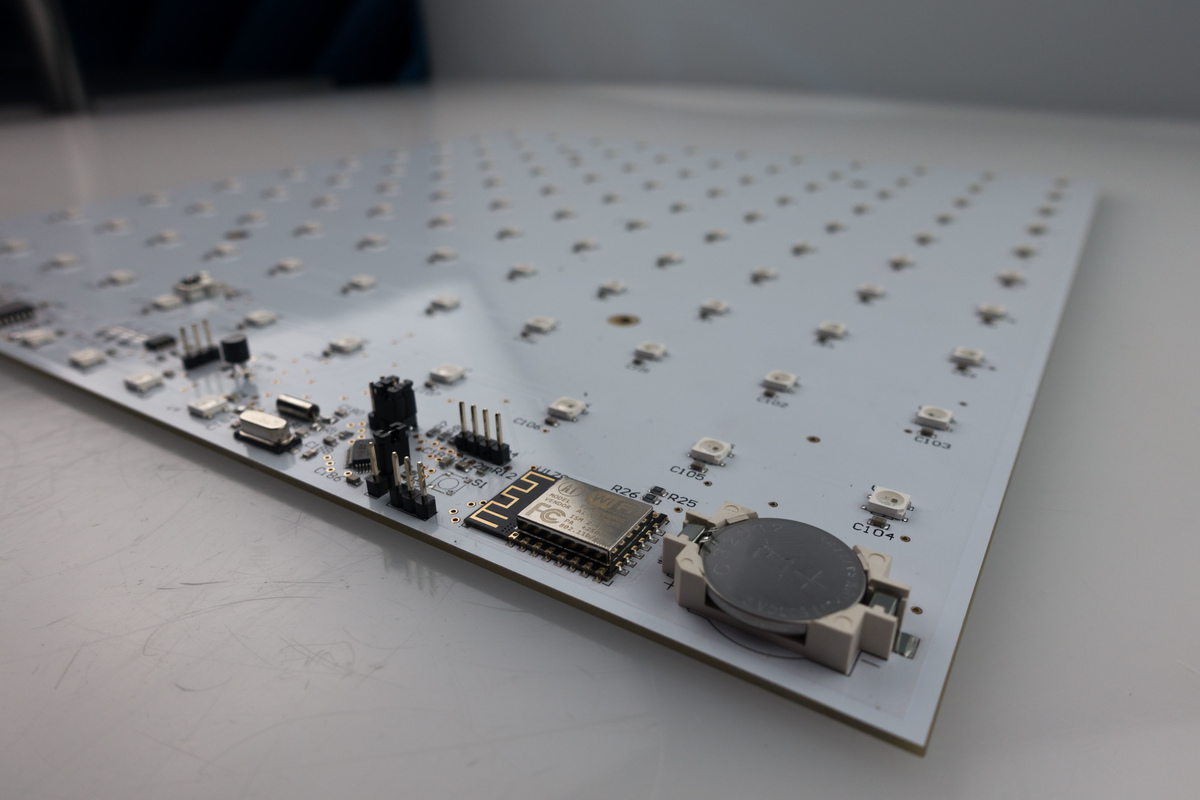

#4918521
Hallo Torsten,
die Shields sehen wirklich gut aus. Allerdings scheinen, wenn mich mein
mittlerweile nicht mehr ganz so geschärfter Blick nicht täuscht, die
Befestigungsbohrungen beim Redesign abhanden gekommen zu sein. Beim
Nucleo-Shield nicht ganz so tragisch, da das Nucleo-Board ja welche hat,
beim Mini-Dev-Board wären dann allerdings gar keine mehr vorhanden. Ich
weiß, dass des schwierig ist, die in den Zwischenböden auf Grund der
Platzverhältnisse "ordentlich" zu verschrauben, aber es widerstrebt mir
eigentlich, die Boards einzukleben.

#4918533
Ja - die sind komplett entfallen. Da der Boden eh nur sehr dünn ist,
hatte ich nicht damit gerechnet, dass die Boards jemand wirklich
festschraubt. Daher habe ich die Löcher und mir damit Platz für das
ESP12F, den UART Jumper, den APA102 Jumper und die 2 Taster geschaffen
ohne das Board in der Größe zu ändern.
Ich bekomme die Bohrlöcher nur dann wieder rein, wenn ich das Board
vergrößere - was ich vermeiden will.
Persönlich klebe ich die Boards immer mit etwas Heißkleber fest. Das hat
bisher super funktioniert.

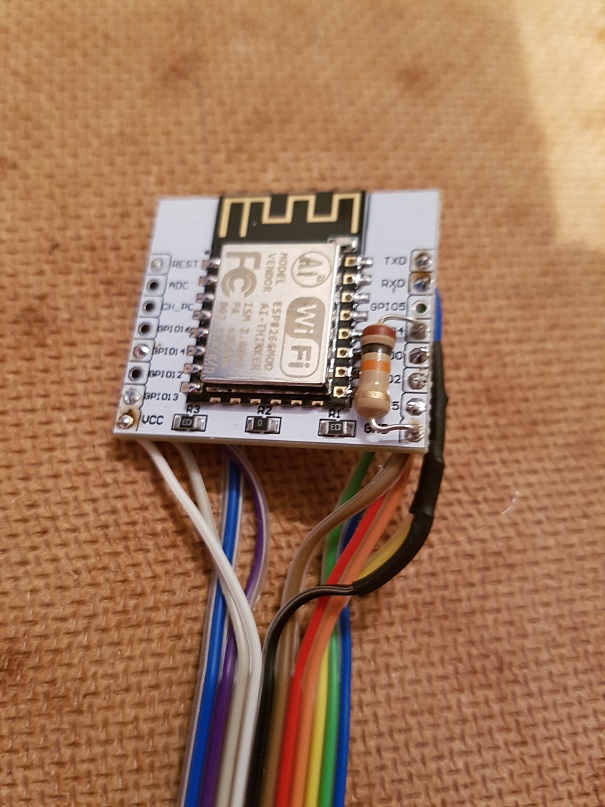

Nein, Du hast Recht. Ich hadere noch, ob ich mir die damit verbundene
Arbeit für einen Einzelnen antun soll. Schließlich bist Du der Einzige,
der explizit ein abgeschaltetes WLAN wünscht. Desweiteren ist für den
ESP-12F überhaupt keine Steuerung des CH_PD-Pins mehr vorgesehen. Hier
liegt der Pin über einen Pullup fest auf 3,3V. Das Feature "Abschalten
des ESP" wäre also nur noch für die aussterbende Variante mit dem ESP-01
zu machen.
Außer Du hängst an CH_PD noch einen Schalter, der dann gegen GND
schließt. So könntest Du den ESP zumindest manuell abschalten. Ich
müsste in der STM32-Software aber immer noch dafür sorgen, dass diese
trotzdem weiterläuft und nicht beleidigt ist, wenn der ESP nicht mehr
antwortet.

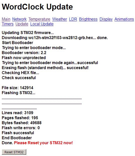

OP Moderator Persönliche Seite #4922464
Andreas M. schrieb:
> Und der meine Änderungen (Lokaler STM Update Reiter) hatte ich
> nicht gesehen
Ich habe gerade in den Source geschaut: Ich habe vergessen, die Zeile
  menu_entry ("flash_stm32_local", "Local Update");
in http_menu() zu übernehmen. Daher ist der neue Reiter bei Dir
"unsichtbar" ;-)
Durch Einfügen dieser Zeile sollten Deine Änderungen sichtbar und damit
wirksam werden.
Sorry,
Frank
#4922466

#4926312

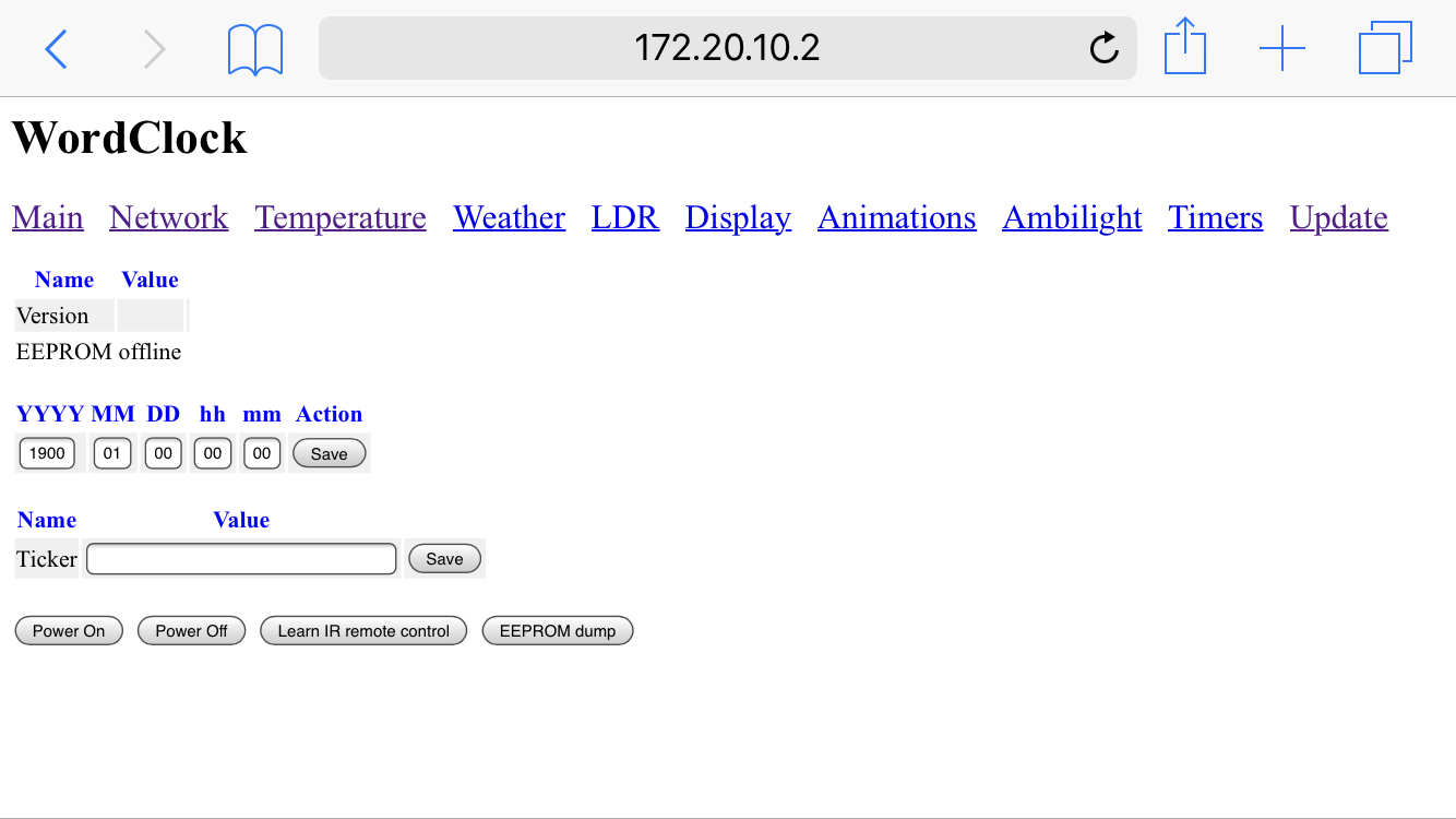

Hi Frank,
ich habe mittlerweile erfolgreich ein Shield von Torsten auf einen
ESP-12F umgebaut und kann jetzt endlich auch den STM flashen und neu
starten. So weit so gut... klappt jedenfalls so lange bis ich alles
einmal vom Strom getrennt und wieder angeschlossen habe. Danach startet
irgendwie der STM nicht sauber hoch, das Display bleibt aus, auf dem
UART gibt es keine Meldungen (nur RX verbunden/USB UART/TTL nicht
verbunden macht keinen Unterschied), aber ich kann per WLAN auf das Teil
zugreifen. Ich habe mal versucht es in Bildern festzuhalten...
--> Keine Ausgabe auf Display oder UART, WLAN Zugriff ist aber möglich.
Hier fällt mir auf, dass auch das EEPROM nicht erkannt wird...
--> zumindest die IP stimmt
--> Wenn ich jetzt per Knopf oder Button im Webinterface den STM neu
starte...
--> dann funktioniert alles wie gehabt. Display und UART melden sich,
das EEPROM wird erkannt, usw.
Danach funktioniert alles so lange, bis ich den Strom kappe. Ist der
Strom wieder da geht das Spiel wieder von vorne los... ich bin irgendwie
der Meinung hier schon mal ein ähnliches Fehlerbild gelesen zu haben,
finde aber gerade den entsprechenden Post nicht. Hast du eine Idee was
die Ursache für das beschriebene Verhalten sein könnte? Kann ich noch
irgendwas testen oder sinnvolle Informationen ergänzen?
Gruß,
Peter

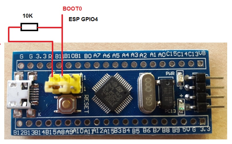

OP Moderator Persönliche Seite #4926330
Das Phänomen ist bekannt und wurde hier schon diskutiert. Das liegt
daran, dass GPIO16 vom ESP beim Boot kurzzeitig einen HIGH-Pegel erzeugt
und damit den STM32 wieder in den Bootloader-Modus bringt. Das hindert
den STM32 am Durchstarten.
Leider ist das Verhalten des ESP nicht änderbar, das scheint eine
hartverdrahtete Macke des GPIO16 zu sein.
Aus diesem Grund wird ab Version 2.6.0 auch GPIO4 statt GPIO16
verwendet. Torsten hat das bereits beim Shield v3 berücksichtigt und
einige User hier im Forum haben das auch schon getestet. Danach startet
der STM32 normal durch. Sobald die 2.6.0 erscheint, wird auch die
Umbauanleitung im Artikel angepasst.
Bis zum Erscheinen der Version 2.6.0 empfehle ich Dir, die Strippe von
GPIO16 an BOOT0 rauszuziehen. Dann sollte beim Power-Up der STM32 wieder
normal starten.

Spiele Tetris.
Nachdem ich in der App Synchronisiere und Speichere sind die
Einstellungen in der Weboberfläche wieder auf neutral.
Dass heisst: die in der Weboberfläche angezeigte Zeit ist 00:00 im
Januar 1900 (die Uhr zeigt aber noch die korrekte Zeit an) oder ist vor
dem öffnen der App Ambilight Modus Clock 2 aktiv ist nach schliessen der
App nur noch Abilight Normal aktiv.
Auch ein Browser Refresh bringt die Uhr und die Weboberfläche nicht auf
den gleichen Stand.Ich benutze jeweils nicht die Weboberfläche oder die
App gemeinsam.

Die Weboberfläche zeigte prinzipiell 1900 mit 00:00 Uhr an. Das hatte
mit Android überhaupt nichts zu tun. Ich habe den Fehler gefunden und
beseitigt. Der STM32 überträgt jede Minute das Datum und die Uhrzeit zum
ESP. Dieser hat die Daten jedoch fehlinterpretiert und dann nicht bzw.
fehlerhaft angezeigt.

* Bugfix: Das aktuelle Datum/Uhrzeit wird im Webinterface nun wieder
angezeigt. Wie ich oben schon schrieb, hat der ESP die regelmäßig
übertragene Uhrzeit nicht korrekt angenommen.

#4934715
Hallo Frank, Danke für die schnelle Antwort.
Ich benutze nicht das im Artikel erwähnte Adapterboard. Es ging bis
jetzt immer mit einem FTDI 232USB auf TTL Serien Converter mit
Umschalter des Ausganges auf 5V oder 3,3V Pegel.Siehe Bild.
Falls das der Grund für mein Problem Sen sollte: Ich habe hier noch ein
Nucleo-Board mit einem ST-Link-V2 Programmierclone rumliegen. Sollte ich
das nutzen? Hatte ich auch schon mal überlegt, dann aber verworfen, weil
bis dato immer alles mit o.g. Board funktionierte.
Auf dem ST-Link-V2 Programmerclone gibt es RX und TX und noch einen 6
pol. Connector CN4. Auf CN4 sind GND u. VCC sowie SWCLK und SWDIO wie
auch auf dem Bild mit dem ST-LINK-V2 Adapter angegeben. Werden diese
dann benutzt? Laut Beschreibung " Anschluß USB-UARTAdapter" kommt dann
an A9->RX und A10->TX vom STM Mini Board. Aber wie verhält es sich auf
diesem ST-Link vom Nucleoboard, werden dort RX und TX benutzt ?
Wäre toll wenn du mich aufklärst, weil ich mit diesem Clone noch nicht
gearbeitet habe.
Danke
Burkhard

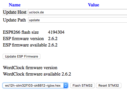

Ich habe Probleme mit dem Update über OTA. Das Einspielen von Updates
für den ES8266 ESP-12F hat funktioniert.
Name  Value
Update Host
uclock.de
Save
Update Path
update
Save
ESP8266 flash size  4194304
ESP firmware version  2.6.1
ESP firmware available  2.6.1
Update ESP Firmware
WordClock firmware version  2.5.0
WordClock firmware available  2.6.1
 Flash STM32Reset STM32
updating STM32 firmware...
Downloading the image file...
Start Bootloader
Trying...
Timeout
timeout, no ACK
End Bootloader
Done.
Hat jemand eine Idee was ich falsch mache?
GPIO4 des ESP8266-12F habe ich an BOOT0 des STM32F401 angeschlossen.
Flaschen über den abgesägten St-Link will auch nicht funktionieren. Den
St-Link habe ich wie in der Abbildung angeschlossen.
freundliche Grüße
Jens .
OP Moderator Persönliche Seite #4934951
Es geht hier offenbar um das OTA-Flashen eines STM32F401. Ich werde in
den nächsten Tagen mal einen ESP-12F an mein Nucleo F401 anschließen, um
das Problem zu reproduzieren.
> Hat jemand eine Idee was ich falsch mache? GPIO4 des ESP8266-12F habe
Das ist korrekt.
Deine Abbildung ist zu klein, um etwas zu erkennen. Aber ich nehme an,
dass es das Bild aus dem Artikel ist.
Dazu ist zu sagen, dass man - um das abgesägte ST-Link von "internes"
auf "externes Programmieren" umzustellen, die beiden CN2-Jumer vom
ST-Link abgezogen werden müssen, siehe Bild im Anhang (stammt aus UM1724
von ST, ist lesenswert). Ich werde das Bild auch noch im Artikel an
geeigneter Stelle plazieren.
EDIT:
Sollte das Flashen über den ST-Link auch bei abgezogenen CN2-Jumpern
nicht funktionieren, empfehle ich noch, den Pin1 (VDD) vom SWD-Header
(das ist der oberste Pin, viereckiges Lötauge) noch mit 3V3 auf dem
Nucleo zu verbinden. Der ST-Link misst damit die Betriebsspannung des
STM32.

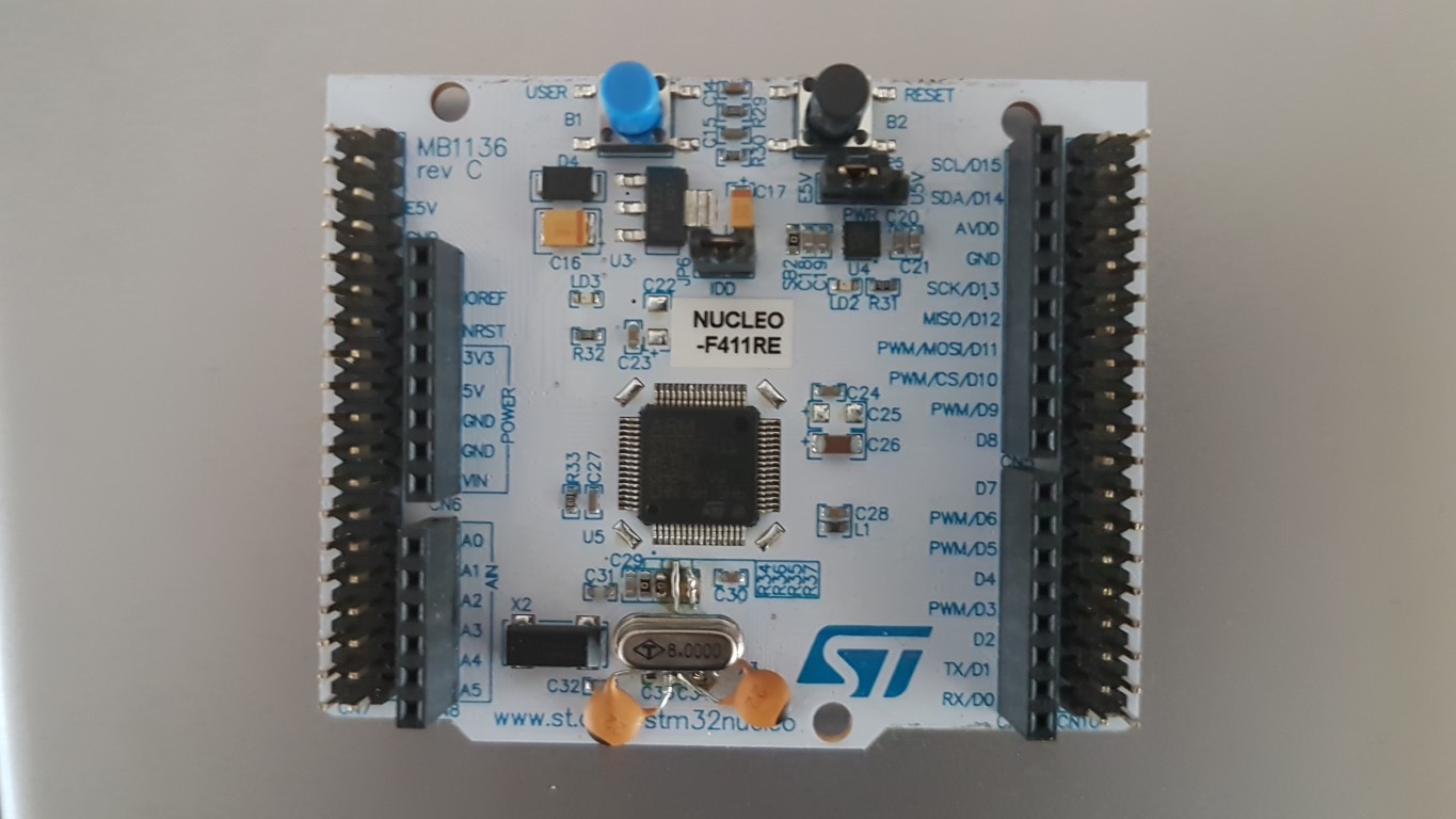

Gast #4935142
Das ist bei mir auch:
Start Bootloader
Trying...
Timeout
timeout, no ACK
End Bootloader
Ich versuche von 2.6.0 auf 2.6.1 ein Update durchzuziehen.
Dieser Versuch basiert auf Nucleo411 mit ESP8266-f12.

der Sollbruchstellen oder durch Entfernen der entsprechenden Lötbrücken
auf der Rückseite. Es gibt da eine PDF-Dokumentation UM1724 von ST, wo
das haarklein beschrieben ist:
http://www.st.com/content/ccc/resource/technical/d...
> Ich empfehle das Durchsägen, so habe ich das auch gebracht. Dann kannst Du mit
den SWD-Pins beliebige STM32 programmieren und hast zusätzlich auch noch einen
USB-UART-Adapter.
Dann habe ich STM-Mini-Board/A10 über einen Jumper mit St-Link
Programmer ->CN4/SWD4(SWDIO) verbunden. Alle Boards untereinander
geerdet und +3V3 STM-Mini mit Programmer CN4 (Pin1, VDD_TARGET)
verbunden.
A9 am STM-Mini ist mit ESP-12F GPIO13 verbunden. Alles andere laut
Vorgaben.
Dann starte ich die in der Flashanleitung beschriebene Prozedur
(zwischen A10 und STM-Programmer ist noch kein Jumper gesetz. Reset am
STM gedrückt/halten. PA6 gedrückt /halten. Reset öffnen.Nach 2s PA6
öffnen. Jumper A10->CN4/SWDIO setzen. Flashprogramm (ESP Download tool
2.3 oder ESP8266-flasher)starten und es ergibt sich das gleiche Bild wie
mit meinem anderen FTDI-USB Converter:
test running: False
serial port opened
connecting...
chip sync error
com closed
Was mache ich falsch, bestimmt ein total blöder Fehler. kann der ESP-12F
die Ursache sein? ich habe 2 aus einer Charge. Kein Unterschied.
Burkhard
OP Moderator Persönliche Seite #4935369
Burkhard D. schrieb:
> Hallo Torsten,
Ich heiße Frank, nicht Torsten ;-)
> Habe das Nucleoboard vom Programmer ST-Link abgesägt.
Ich glaube, Du wirfst da etwas durcheinander. Um das ESP-12F zu flashen,
brauchst Du A9->RX und A10->TX überhaupt nicht. Das ist nur notwendig,
wenn Du über OTA den STM32 flashen willst.
Auch brauchst Du keine SWD-Verbindung, um den ESP zu flashen.
Du brauchst für das Flashen des ESP über Draht:
1. Einen bereit geflashten STM32
2. Einen UART-Adapter mit den Verbindungen RX, TX und GND
3. RESET- und User-Button (oder Jumper "Flash" auf dem Mini-Board)
Mehr brauchst Du nicht. Wenn der STM32 bereits geflasht ist, brauchst Du
keine SWD-Verbindungen mehr. Die sind nur zum Flashen des STM32.
Da Deine Beschreibung etwas chaotisch ist, habe ich erstmal ein paar
Verständnisfragen:
1. Der STM32 für die Uhr ist auf dem Mini-Board oder auf dem Nucleo?
2. Ist der STM32 bereits per ST-Link geflasht?
> verbunden.
A. Du musst RX vom ST-Link mit TX vom Mini-Board verbinden.
B. Du musst TX vom ST-Link mit RX vom Mini-Board verbinden.
C. Du musst GND vom SWD mit GND vom Mini-Board verbinden.
D. Du hältst den RESET-Button runter
E. Du verbindest die beiden Flash-Pins kurz, z.B. mit Schraubendreher
   oder Jumper
F. Du lässt Reset los
> Vorgaben.
Um es nicht zu kompliziert zu machen und die Fehlermöglichkeiten zu
begrenzen: Zum Flashen des ESP reichen die "klassischen" Leitungen, die
unter
https://www.mikrocontroller.net/articles/WordClock_mit_WS2812#Umbau_von_ESP-01_auf_ESP-12F
im Prinzipschaltbild an K1 liegen. Die an K2 liegenden Signale brauchst
Du erst, wenn Du später mal den STM32(!) per OTA updaten willst. Aber
soweit bist Du noch nicht. Reduziere bitte die Verbindungen vom
ESP-12F-Adapter erstmal auf die Leitungen, die an K1 liegen. Dann die
Schritte A - F (siehe oben) durchführen. Wenn es dann geklappt hat,
kannst Du die zusätzlichen Verbindungen an K2 durchführen. Sie stören
zwar nicht beim Flashen, aber ich denke, dass wenn Du das Setup auf das
minimal nötige reduzierst, eliminierst Du auch eventuelle
Verdrahtungsfehler.
#4935374
Hallo Burkhard,
CN4 ist das SWD Interface, um den ESP zu flashen benötigst du das
Serielle Interface CN3 (RX/TX). Die müssen, wie angegeben, mit A9/A10
verbunden werden, GND nicht vergessen und dann kann's was werden ;-).
Die Verbindung mit dem ESP macht dann der STM (> PA6 gedrückt
halten...).

den ESP8266-12F habe ich dann mit den 6 Leitungen lt. K1 verbunden: 3,3V
an STM u. ESP-12F. Masse an STM,ESP und Programmer. RX ESP->A2 STM, TX
ESP->A3 STM, Reset ESP->A0 STM.
 CM3 vom Programmer Board: TX ->PA9 STM, RX->PA10 STM. Habe sie auch mal
vertauscht, ohne Erfolg. Es kommt immer chip sync error.
Du schreibst:
   oder Jumper
Im Pkt. "Konfiguration des WLAN-Moduls" folgt dann noch, dass die
User-Taste (bei mir PA6=User Taste bzw Flash-pin) nach 2 s loslassen.
Oder ist das egal ?
die beiden Jumper auf dem STM103 bei mir sind auf Position "0", also
nach links. Wenn ich das alles richtig in Erinnerung habe wurde doch so

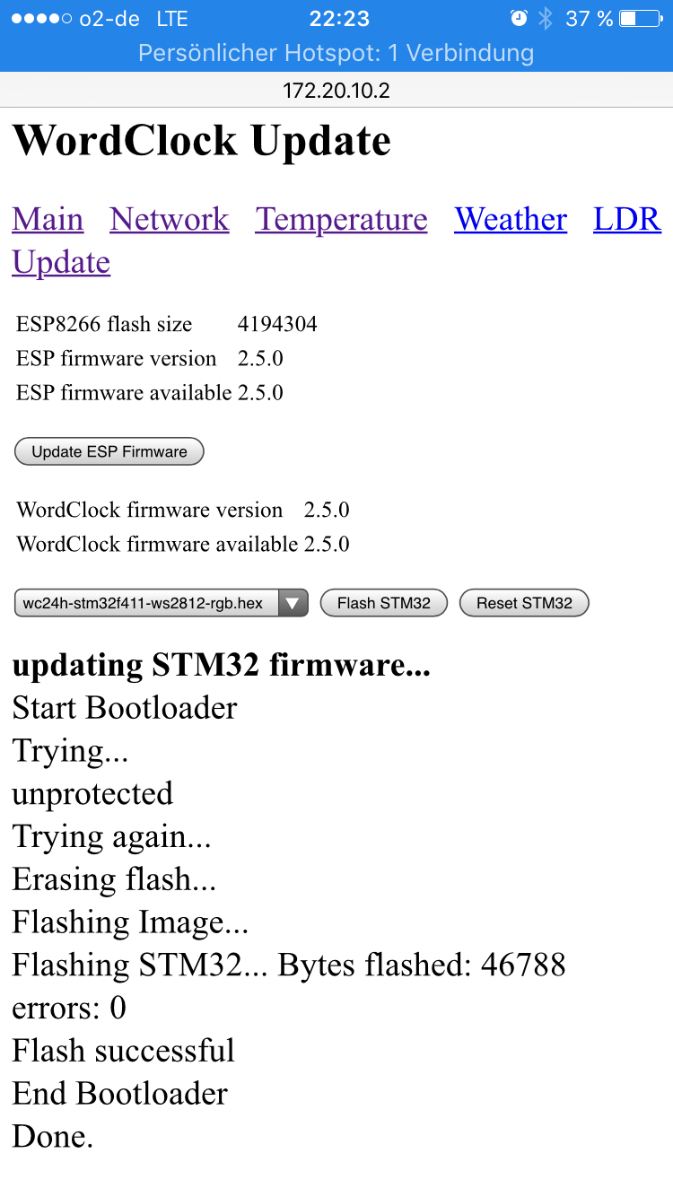

OTA-Flashen eines STM32F401 funktioniert leider nicht, aber ich bin
weiter auf der Fehlersuche.
Start Bootloader
Trying...
Timeout
timeout, no ACK
End Bootloader
Done.
OP Moderator Persönliche Seite #4935801
Jens M. schrieb:
> Timeout
Wie ich schon schrieb : ich werde das nochmal explizit mit eine F401
testen. Wahrscheinlich sind die Timeouts zu eng gewählt. Die STM32F4xx
haben ja einige Bootloader-Devices mehr zu bieten als der kleine F103.
Ich melde mich,  sobald ich dad Problem in den Griff bekommen habe.
Warum sich jetzt allerdings  nach mehreren Wochen mehrere Leute
innerhalb von 24 Stunden melden, ist mir schleierhaft. ;-)

OP Moderator Persönliche Seite #4936043
Frank M. schrieb:
> ich werde das nochmal explizit mit eine F401 testen. Wahrscheinlich sind
> die Timeouts zu eng gewählt. Die STM32F4xx haben ja einige
> Bootloader-Devices mehr zu bieten als der kleine F103. Ich melde mich,
Die Tests mit dem STM32F401 (gilt auch für den STM32F411) Nucleo haben
folgendes zutage gebracht:
 - Die Timeouts müssen höher gewählt werden, der STM32F4xx-Bootloader
   reagiert nicht so schnell wie der STM32F103 auf den Bootloader-
   Start durch Senden eines "Magic Bytes" - vermutlich, weil er
   zu Beginn auf mehreren Devices "horcht".
 - Der Standard-Erase-Befehl vor dem eigentlichen Programmieren
   funktioniert beim STM32F4xx nicht. Hier muss das sogenannte
   "Extended Erase Command" verwendet werden. In der ST-Doku
   steht dazu, dass ein STM32 entweder den einen oder den anderen
   Erase-Befehl unterstützt - aber niemals beide. Also habe ich es
   so gelöst, dass ich erst den Standard-Befehl und dann das
   Extended-Erase Command probiere. So funktioniert das nun
   sowohl auf STM32F103 als auf STM32F4xx.
Wieder etwas dazugelernt...
Fazit:
Das OTA-Flashen funktioniert nun auch mit den Nucleos. Heute abend gibt
es noch ein Update dazu.
P.S.
Ich habe gerade gemerkt, dass die beiden Prinzipschaltbilder unter
WordClock mit WS2812: Umbau von ESP-01 auf ESP-12F noch GPIO16 statt
GPIO4 an den BOOT0-Pin des STM32 gehen. Das passe ich gleich noch an.
#4936169
Hallo Frank,
bei funktioniert es leider das flaschen über OTA mit dem Nucleo
STM32F401/c3
noch nicht.
Meldung:
Start Bootloader
Trying...
unprotected
Trying again...
Erasing flash...
no ACK: (0x1f)
Ignoring error, using extended erase command instead...
Successful!
Flashing Image...
Flashing STM32...
File size: 9696
Bytes flashed: 3328
errors: 0
Flash successful
End Bootloader
Done.
mit ST-Link kein Problem.
gruß Jens B.
OP Moderator Persönliche Seite #4936216
> Downloading the image file... Start Bootloader
> Trying...
> unprotected
> Trying again...
> Erasing flash...
> no ACK: (0x1f)
> Successful!
> Flashing Image...
> Flashing STM32...
> File size: 9696
9696 Bytes sind zuwenig. Die Datei wurde offenbar unvollständig
heruntergeladen. Es hätten 158164 Bytes sein müssen.
> Flash successful
Das Flashen war erfolgreich, jedoch nicht vollständig.
Ich habe mal eben in der Logdatei des Update-Servers reingeschaut:
Du hast offenbar die Datei wc24h-stm32f401-ws2812-grb.hex
heruntergeladen, aber nach ca. 1/10 der Datei aufgehört. Dafür habe ich
noch keine Erklärung.
Nach Dir hat noch jemand die Hex-Datei heruntergeladen, und zwar

Wenn Du im PATH-Feld test statt update einträgst, dann bekommst Du die
aktuelle Test-Version 2.6.3 präsentiert. Dort liegt die bereits gestern
abend angekündigte neue ESP-FW. Diese ist - was das Herunterladen der
STM32-Hex-Dateien betrifft, wesentlich stabiler. Wenn Du testest, dann
bitte mit dieser. Das ist zwar noch nicht die endgültige 2.6.3, aber bis
auf ein paar neuere Meldungen beim Flashen soweit fertig.

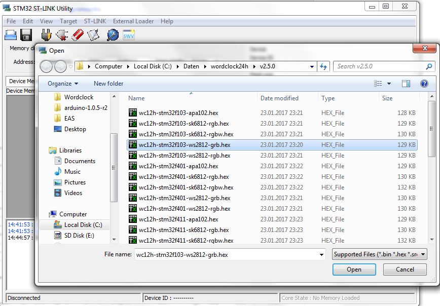

#4937959
Hallo Frank
ich schon wieder.
OTA Test
ESP Flash funktioniert wohl (ich habe aber schon die 2.6.2 per ST-Link
installiert gehabt, daher ?)
STM32F103 Flash: Ich hatte ebenfalls per ST_LINK wie kurz berichte die
FW STM32F103 SK6812RGBW installiert, da war alles ok.
Dann habe ich per OTA probiert. Wie im Bild die FW ausgewählt und "Flash
STM32"gedrückt:Ergebnis:Download startet und läuft wohl normal durch.
Allerdings wird eine völlig andere FW eingestellt und wohl auch
geflasht. Siehe Bild. Dann habe ich "Reset STM32" betätigt. Über die
WEB-Oberfläche ist die Uhr erreichbar,allerdings fehlen alle Inhalte,
EEPROM und RTC offline, Version ohne Inhalt, nur Network zeigt ESP FW
2.6.2 und IP sowie SSID an. aber die Uhr steht! Nach Hardrestart (reset
am STM32 keine Änderung) bleibt das Display aus. Wahrscheinlich wegen
der falschen FW Es wird ja WS2812-gbr ausgewählt.
Deshalb habe ich mich gestern wohl auch selber reingelegt. Mir war nicht
aufgefallen, dass sich nach richtiger Auswahl der FW nach dem Flash
Befehl sofort die falsche FW einstellt (WS2812-rgb) und wohl auch
installiert.
Wenn ich dann per ST-Link wieder die richtige FW flashe ist alles wieder
gut.
Das habe ich nun 2 mal gemacht, immer gleiches Ergebnis
Burkhard
OP Moderator Persönliche Seite #4937976
Naja, ganz normal ist das nicht, schaue mal in Deine eigenen Bilder
rein.
4684 geflashte Bytes sind entschieden zu wenig. Auch Du hast das
Problem, dass die Hex-Dateien unvollständig heruntergeladen werden.
Deshalb lies nochmal meinen Beitrag von 11:11 Uhr bzw. meine PN, die ich
Dir geschrieben habe. Im Path test statt update gibt es eine Pre-Version
von 2.6.3 für das ESP-Modul, damit genau das, was Dir da passiert ist,
nicht passiert.
> geflasht.
Nein. Es wird die geflasht, die Du ausgewählt hast. Nach dem Klick auf
"Flash STM32" wird dann das Standard-Hex-File angezeigt, weil der ESP
nicht mehr auf die Hardware-Konfiguration des STM32 zugreifen kann, um
die richtige Datei anzuzeigen. Das ist aber lediglich ein
Anzeigefehler, den ich mittlerweile hier beboben habe.
Ja, siehe oben: 4684 Bytes sind nur ein Bruchteil des STM32-Programms.
> Hat gut funktioniert und die Uhr lädt auch noch obwohl in dem
> FW-Auswahlfenster wieder eine andere FW als ich runter geladen hatte
> anzeigt :-)
Da lese ich aus Deinem Bild:
File size: 800
Das ist viel zu klein. Korrekt wäre 141372 Bytes.
Aber glücklicherweise wird dieser Unsinn nicht mehr geflasht, so dass
Dein STM32 dann nicht mehr hängenbleibt, denn:
Bytes flashed: 0
Der ESP hat die unvollständige Übertragung erkannt und diese
abgebrochen:
Flash failed.
> wieder eine andere FW als ich runter geladen hatte anzeigt :-)
Die Test-Version ist von gestern abend. Da hatte ich den Anzeigefehler
noch nicht repariert.
Fazit:
Das Herunterladen funktioniert immer noch nicht zuverlässig. Aber
immerhin wird das nun vom ESP erkannt. Ich werde an entsprechender
Stelle noch eine Fehlermeldung einbauen, damit da nicht "successful"
erscheint.
Was mich ein wenig wundert: Der Webserver sagt, dass er bei Dir zum
ersten Mal die Hex-Datei vollständig übertragen hat. Blöderweise kann
ich das alles überhaupt nicht reproduzieren. Bei mir läuft alles
reibungslos - auch nach ein paar dutzend Versuchen.
Ich bleibe dran und schaue mal, ob ich heute abend noch eine weitere
Testversion hinbekomme. Irgendwie muss das ja in den Griff zu bekommen
sein.

Hallo Frank,
Test zwei mal durchgeführt ( die ersten beiden FW Downloads waren
falsch, meine Schuld).Ergebnis siehe BS-Foto. Den ESP-Flash hatte ich
auch noch einmal angestoßen. Nur zur Sicherheit.
Ist denn nun alles ok? Die Uhr läuft noch !
Burkhard
#4939048
Hallo Burkhard,
ich bin zwar nicht Frank, aber nach deinen beiden Screenshots würde ich
mal sagen, da ist noch immer irgendwo der Wurm drinnen. Bei den
Screenshots sieht man, dass die Datei die geladen wurde nur
unvollständig war. Kein EOF wurde gefunden und die Datei war nur 800
Bytes groß. Also genauso wie schon davor. Aber die Datei müsste um die
141 Kilobytes groß sein.
Viele Grüße,
Chrisu
OP Moderator Persönliche Seite #4939100
Vorab: Bitte kopiere den Text aus dem Browser nächstes Mal als Text (mit
der Maus markieren, dann STRG-C) und schiebe ihn hier rein. Dann kann
ich die einzelnen Zeilen kommentieren.
Der Webserver sagt für Deinen Download:
GET /test/wc12h-stm32f103-sk6812-rgbw.hex HTTP/1.1" 200 141372 "-" "-" 90 141588
Herauszulesen ist dabei:
Der Error-Code ist 200. Das heisst: OK. Dieser wird natürlich vom ESP
auch ausgewertet, sonst wird der Flashvorgang direkt abgebrochen.
Die Dateigröße ist 141372 Bytes. Das ist korrekt. Übertragen wurden
141588 Bytes, nämlich noch ein wenig mehr wie der HTTP-Header. Das passt
alles.
Jetzt zu Deinem Output:
"Checking HEX File"
Das heisst: Das ESP-Programm geht die komplette Datei durch und prüft:
 - 3144 Checksums am Ende einer jeden Zeile
 - Test auf Vorhandensein eines EOF-Records am Ende der Datei
"Check successful"
Alle Checksums in der Datei sind korrekt und es wurde auch ein
EOF-Record (End-Of-File) in der HEX-Datei gefunden.
Ergebnis: Die Datei ist vollständig bei Dir angekommen.
Jetzt wird es aber problematisch:
"Flashing STM32"
Die Hex-Datei, die vorher heruntergeladen wurde und lokal auf dem ESP im
SPI-Flash gespeichert wurde, wird ein zweites Mal geöffnet (also nicht
mehr heruntergeladen), und dann geflasht. Dazu sendet der ESP an den
STM32 für jede Page (256 Bytes) einen Flash-Befehl. Und genau dieser
wird von Deinem STM32 abgelehnt, denn da steht:
no ACK: (0x1f)
Der Code 0x1f bedeutet: NACK - also NOT Acknowledge, auf Deutsch:
"Abgelehnt".
Die weiteren Meldungen sind einfach falsch, denn der Flash-Vorgang wird
abgebrochen.
Hier handelt es sich um Folgefehler:
"File size 800"
Nach Einlesen von 800 Bytes (das entspricht ca. 256 im Flash, also einer
Page) wurde das Lesen der Datei abgebrochen und deshalb nicht
weitergezählt, wie groß die Datei tatsächlich ist.
"Error: no EOF-Record found"
Ist auch falsch, diese Meldung hätte auch beim vorherigen Check kommen
müssen. Dadurch, dass der Flash-Vorgang abgebrochen wurde, hat das
Programm  aber nicht mehr bis zum Ende der Datei gelesen und damit auch
nicht mehr den EOF-Record lesen können.
Diesen Teil konnte ich bei mir nie testen, weil bei mir alle
Flash-Vorgänge auf STM32F103 und STM32F4xx immer erfolgreich waren.
Diese Meldungen werde ich zukünftig in den Check-Teil verschieben und
beim Flash unterdrücken, denn sie sind hier unsinnig, wenn vorher der
Flash-Vorgang abgebrochen wurde.
Fazit:
Dein STM32F103 lehnt den Flash-Vorgang ab, obwohl ich vorher das Flash
"unprotected" habe (siehe Bild), was heisst: Das Flash wurde vorher
entsperrt. Alles andere wie das Herunterladen und Checken funktioniert!
Wir sind also einen Schritt weiter.
Aber warum ausgerechnet Dein STM32 den Flash-Befehl ablehnt, weiß ich
noch nicht. Dazu muss ich mich nochmal durch die ST-Dokumentation
wühlen, wann und wieso dieser Fehler auftreten kann.
Wir sind also nicht mehr weit von einer Lösung entfernt. Ich melde mich,
sobald ich mehr weiß.

Zuerst musst du den ST-Link Adapter und das MiniDevBoard so verkabeln,
dass beide miteinander sprechen können. Schau dir dazu einfach im Wiki
(https://www.mikrocontroller.net/articles/WordClock_mit_WS2812#STM32F103C8T6_Mini-Development_Board)
das entsprechende Bild "Flashen per St-Link v2 Clone" an:
https://www.mikrocontroller.net/articles/Datei:STM32F103_MiniBoard_STLink.jpg
Wenn beides miteinander verbunden ist brauchst du noch ein Programm,
dass die gewünschte Software in das MiniDevBoard schreiben kann. Ich
benutze dazu schon länger das "STM32 ST-Link Utility"
(http://www.st.com/en/embedded-software/stsw-link004.html)
1. ST-Link Adapter in einen freien USB Port stecken und die Software
starten
2. File --> Open --> und die Software passend zu deine Hardware
auswählen (wenn du z.B. mit WS2812B LED Streifen und dem MiniDevBoard
eine Wordclock 12h bauen willst, wählst du hier
"wc12h-stm32f103-ws2812-grb.hex" aus). Ist die Datei geladen siehst du
erstmal etwas kryptisch den Inhalt der Datei...
3. Dann klickst du auf Target --> Program & Verify und bestätigst das
nächste Fenster um die Software in das MiniDevBoard zu schreiben. Ich
habe leider gerade keine Hardware hier um entsprechende Fotos zu machen,
aber du schaffst das schon... ;-)

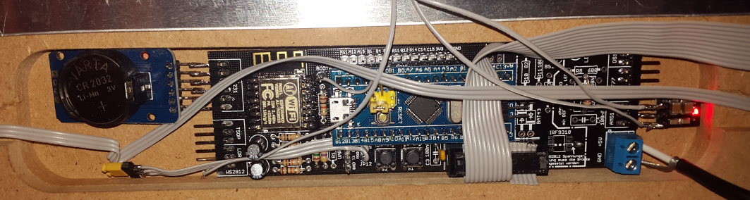

nachdem ich vor Weihnachten eine Uhr (wc24h-stm32f411-ws2812-grb) gebaut
habe (wobei ihr mir auch schon geholfen habt, vielen Dank nochmal
dafür!), wollte ich diese heute von der Version 2.4 auf 2.6.2 updaten.
Das Flashen hat auch laut der Ausgabe von der ST-Link Utility
funktioniert, aber seit dem geht meine Uhr nicht mehr.
Die LEDs auf den Boards (inkl. der auf der RTC und dem WLan Modul)
leuchten, aber die WS2812 LEDs gehen nicht mehr an. Ich kann außerdem
das W-Lan Modul (ESP8266 ESP-01) nicht flashen, das Tool sagt mir immer,
dass die Verbindung fehlschlägt und in PuTTY sehe ich auch keine Ausgabe
mehr. Außerdem ist die Uhr auch nicht mehr im Netzwerk angemeldet.
Ich habe dann probiert wieder die Ursprungsversion aufzuspielen, was
auch erst einmal vom flash Vorgang her funktioniert hat, aber auch die
alte Software Version funktioniert jetzt nicht mehr...
Ich kann natürlich nicht ausschließen, dass ich beim Anschließen des
ST-Link irgendwelche Kabel abgerissen, Lötstellen zerstört oder etwas
anderes kaputt gemacht habe, aber alle sichtbaren Lötstellen sehen nach
wie vor gut aus und das was ich nachmessen konnte hat auch nach wie vor
eine Verbindung.
Ich weiß, dass das ein sehr allgemeines Problem ist, aber hat jemand
evtl. doch eine Idee woran das liegen könnte oder hatte sogar mal das
selbe Problem?
Schon mal vielen Dank im Voraus und viele Grüße
Jan

OP Moderator Persönliche Seite #4942318
An der neuen Version kanns nicht liegen, die läuft und ist mehrfach
getestet. Es kann höchstens sein, dass Du die falsche STM32-Software
gewählt hast. Damit machst Du den STM32 zwar nicht kaputt, aber dann
läuft er nicht mehr, bis Du das korrekte Image geflasht hast.
Welche Datei hast Du denn geflasht?
Geht noch der UART-Log? Also siehst Du eventuelle Boot-Meldungen?
Du hast vermutlich irgendeine Kabelverbindung abgerissen. Wenn Du arg
unvorsichtig warst, könnte es noch eine statische Entladung sein. Das
wäre dann nicht so gut.
Gehe bitte systematisch vor:
1. STM32 nochmals flashen, wenn das geht, ist der STM32 erstmal ok.
2. UART-Log kontrollieren, eventuell hier zeigen.
3. Kommen Meldungen, die in runden Klammernn gezeigt werden? Das
   sind nämlich Meldungen vom ESP.
4. Kontrollieren, ob UART-Adapter mit RX und TX korrekt angeschlossen
   ist und ob GND auch Verbindung hat.
5. Spannung an den Stripes kontrollieren.
6. Einen 1,5K Pullup an DIN von der ersten LED anlöten, also zwischen
   DIN und 5V.
Bitte teile auch mit, ob WC24h, Nucleo oder Mini-Board. Foto wäre auch

Gast #4942916
Andreas M. schrieb:
> Hallo Jan,
> wie erkennst Du dass es nicht geklappt hat?
Hallo Andreas!
Das erkenne ich daran,
das ich immer mein eigenes Süppchen koche.
(Hex-file erstellen)
Und die Änderungen garnicht zur Geltung kommen.
Hab auch schon versucht das Hex-File einzuspielen über Online-Update
einzuspielen, indem ich auf meinen Homepage ein Download-Ordner angelegt
habe um von dort das Hex-File einzuspielen.
"Update Host" und "Update Path" geändert geht aber nicht, weil die Uhr
da angeblich nichts findet.
Letztendlich hab ich die Uhr von der Wand genommen und das Hexfile mit
Kabel eingespielt und siehe da, meine Änderungen waren da.
#4942943
Hallo Frank,
danke für das Update läuft soweit super, muss jetzt nur noch meine
Änderungen einbauen ;)
Hast du evt. noch einen Tip für einen STM32F103 der sich über OTA nicht
flashen lassen möchte und immer in ein Timeout rennt. Er scheint den
Bootloader nicht zu erreichen.
Entferne ich den ESP kann ich den STM einwandfrei über UART am PC
flashen.
Die ESP Module funktionieren aber einwandfrei an anderen Boards.
hast du evt. eine debug version um die Kommunikation über gpio 13 und 15
zu testen / kontrollieren?
Hallo Jan,
wenn du deinen eigenen "Update Server" haben möchtest benötigst du noch
ein paar Dateien mehr auf dem Server:
wc-list.txt         enthält alle Dateinamen der Images
wc.txt              enthält die Versionsnummer für STM
ESP-WordClock.txt   enthält die Versionsnummer für ESP
releasenote.html    Infos
In der neuen Version kommt auf dem ersten Blick auch noch ein Filter zur
Geltung der nur Images für deine HW anzeigt. muss ich mir aber noch mal
genauer ansehen.
Dennoch hätte ein lokales Update funktionieren sollen.

Gast #4943031
Marco R. schrieb:
> Hallo Jan,
Hallo Marco!
Stirnklatsch Jetzt geht es auch mit dem Online-Update über Web-Server.
Trotzdem wäre mir der lokale Update-Modus lieber.
OP Moderator Persönliche Seite #4943044
Immerhin :-)
Ja, natürlich. Ich kann Deine Beschreibung auch mittlerweile
nachvollziehen. Ich habe mal in main.h die Version geändert und dann ein
Local Update durchgeführt. Ergebnis: Es erscheint die alte Version.
Dann habe ich es auf den Webserver geschoben und ein Remote Update
gemacht: Es erscheint die neue Version.
Ich verstehe im Moment nur nicht, wo da der Unterschied ist. Beide
Varianten laden die Datei runter und speichern sie im lokalen
SPI-Filesystem. Danach rufen sie die Flash-Routinen auf. Muss irgendwas
blödes sein...
OP Moderator Persönliche Seite #4943081
Fehler gefunden:
Local-Update speichert die Datei in "/stm32.hex"
Remote-Update speichert die Datei in "stm32.hex"
Flash-Routine flasht "stm32.hex".
Offenbar versteht der ESP unter "/stm32.hex" und "stm32.hex" zwei
verschiedene Dateinamen im SPI-Filesystem. Fällt natürlich nicht auf,
wenn man immer dieselbe Hex-Datei flasht.
Ich habe das nun vereinheitlicht. Danach klappte das mit dem
Local-Update und die gepatchte Versionsnummer wurde auch gezeigt.
Update ESP 2.6.4 kommt gleich...
#4943137
Peter G. schrieb:
> Hast du auch mit der Version 2.4 Probleme den ESP zu flashen?
Nein, mit der 2.4 hat es damals alles Einwandfrei funktioniert. Aber
selbst wenn ich die 2.4 jetzt wieder aufspiele klappt es nicht mehr,
weshalb ich aktuell nicht von einem Software Fehler ausgehe.
die "wc24h-stm32f411-ws2812-grb.hex" wobei selbst wenn ich wieder die
selbe Datei flashe wie im Dezember funktioniert es nicht.
nein, nur als ich irgendwann vergessen habe während des flashens die
PuTTY Verbindung zu trennen, habe ich ein paar kryptische Zeichen
gesehen. Sonst nichts.
Das ist durchaus möglich, wobei ich zumindest alle sichtbaren
Kabelverbindungen "durchgepiepst" habe und sie alle noch Kontakt
haben...
-> geht
-> steht nichts drin
-> nein
-> ist es meines Erachtens. Zumindest hat es so mal funktioniert.
-> ist vorhanden
>    DIN und 5V.
-> habe ich aktuell nicht hier. Müsste ich also kaufen. Kann das die
Ursache dafür sein, dass das W-Lan Modul nicht läuft?
> nicht schlecht.
WC24h mit Nucleo Board. Fotos sind im Anhang
Vielen Dank und viele Grüße
Jan
Du hast GPIO4 mit BOOT0 verbunden? Kannst Du mal den Text aus dem
Browser kopieren, damit ich sehe, an welcher Stelle der Timeout kommt?
Du musst zumindest den TX von einem evtl. vorhanden USB-UART-Adapter vom
Shield trennen. Der stört sonst. Aus diesem Grund gibt es einen
Run/Prog-Jumper auf dem Shield v3, was genau das tut.
> flashen.
Der ESP schaltet normalerweise GPIO13 und GPIO15 auf Input, damit er
einen eventuell vorhandenen UART-Adapter am UART-Anschluss des Shields
nicht stört. Nur beim STM32-Flashen über OTA schaltet er die beiden
Anschlüsse um auf TX/RX.
Das blöde ist, dass man den Vorgang über den ESP-UART nicht loggen kann,
da dieser für das OTA-Flashen des STM32 belegt ist. Da helfen nur die
Meldungen im Browser. Kopiere diese deshalb mal hier rein.

nachdem mein ESP-12F nun endlich aus China eingetroffen ist, habe ich
mich an den Umbau der 12h-Worclock mit Shield V1 gemacht.
Der ESP-12F scheint auch problemlos zu funktionieren. Ich kann mich
verbinden und das OTA-Update des ESP-12F (von 2.6.3 auf 2.6.4) klappt
auch.
Erst wenn ich die zwei Pins für TX/RX also PA9/PA10 anschließe, startet
die Uhr nicht normal bzw. verbindet sich nicht mit dem WLAN. Es wird die
Uhrzeit angezeigt aber es läuft nicht die IP durchs Display.
Putty kann ich ja nicht anschließen, da die Pins belegt sind.
Wer weiß Rat?
Die Anleitung ist etwas verwirrend... Ich habe den 10k Widerstand
zwischen Boot und GND (siehe eingekringelte Zeichnung) direkt auf dem
ESP-Shield eingelötet. Müsste das Selbe sein, wie auf dem Bild mit dem
STM, oder?
#4951362
Hallo Jan,
> STM, oder?
Ja, ist der selbe Widerstand.
Jan schrieb:
> startet
Kommst Du dann mit dem Browser nicht auf den ESP drauf? Falls ja, zeigt
es vernünftige Werte wie z.B. die EEPROM-Version an?
Und ansonsten die Verbindungen noch mal prüfen.
MfG,
Andreas
#4951364
Hallo Jan,
ja den R1 kannst du so lassen, darfst nun aber das WLAN Modul nicht mehr
abziehen da aufgrund der dann fehlenden GND Verbindung das STM Modul
möglicherweise nicht mehr startet.
Warum das WLAN Modul nicht startet gute frage, Pins vertauscht?
PA10/PA09
evt. mal durch messen.
Einen UART Adapter solltest du noch anschließen können, solange du TX
nicht verbindest. Damit solltest du mitlesen können.
Marco
Gast #4951389
Nein, ich komme nicht drauf.
> PA10/PA09
Ich habs noch mal durchgemessen und mit der Anleitung verglichen... Ich
hatte Rx mit Rx und Tx mit Tx verbunden.
Nun habe ich diese mal getauscht und siehe da... Beim UART-Adapter hat
es aber nach ersterer Verbindungsart immer geklappt...
Danke

hallo zusammen,
ich wollte mal fragen ob jmd auch noch die probleme mit "flacker" usw
hat.
foto anbei sollte zeigen was ich meine, zeit wird korrekt angezeigt aber
zwischendurch verschieben sich die led ansteuerungen einfach mal um ein
paar buchstaben
zuerst lag die vermutung auf dem LDR (diese probleme hab ich gelesen)
LDR aktiv -> uhr "spinnt"
LDR inaktiv -> uhr läuft einwandfrei
mittlerweile ist der fehler dauerhaft und auch wenn der LDR abgesteckt
ist tritt der fehler auf.
mit sonnen einfall kann ich sie auch zu diesem fehler bringen (LDR
angsteckt aber in der steuerung deaktiviert)
vllt hat jmd ähnliche probleme, symptome auf seiner uhr
M.

#4952819
hallo horst
hab den nucleo 411 verbaut mit shield und die neue 2.6.2 fW drauf (auch
auf dem esp01)
aufbau ist sauber gemacht
hab jetzt mal für den LDR die widerstände angepasst, wie es bei der
aufbau seite beschrieben ist (hatte alle widerstände nach shield/list
bestückt)
hab jetzt diese gewechselt wie es für bestimmte LDRs angegeben ist
aber leider keine änderung des problems

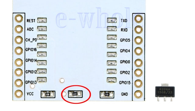

Gast #4953101
Jan schrieb:
> Hallo zusammen,
> auch.
Hallo Jan,
ich versuche auch gerade eine WC auf ESP12 umzubauen und habe dieselbe
Adapterplatine verwendet wie du im Bild.
Wie hast du den Lötjumper eingestellt?
Jens

Gast #4955306
Jan schrieb:
> Hallo Jens,
> welchen Lötjumper meinst du? Meine Uhr hängt wieder verschraubt an der
> Wand... Meinst du die Rückseite der Platine? Da habe ich nichts
> gemacht...
> Was bewirkt der Lötjumper? :)
Hallo Jan,
ehrlich gesagt habe ich keine Ahnung, was er bewirkt. Auch den üblichen
Shopseiten bekomme ich dazu auch keine Angaben. Es sieht mir aber nicht
nach einfachen Durchkontaktierungen aus. Daher dachte ich, dass es ein
Lötjumper ist (siehe Bild).
Dann werde ich es auch mal ohne versuchen.
Danke
Jens
#4955462
Hallo Jens,
Das ist kein Lötjumper sonder der Einbauplatz für einen optionalen
Spannungsregler (bei manchen Angeboten im Lieferumfang enthalten) dazu
muss dann aber auf der Oberseite noch der mittlere 0 Ohm Widerstand
entfernt werden (siehe Bild). das hat den Vorteil, dass man dann den ESP
auch mit 5V versorgen kann.
#4955463
Der "Lötjumper" kann dazu verwendet werden, einen 3,3 V-Spannungsregler
einzulöten, er ist im Normalfall auf der Adapterplatine mit einem Null-
Ohm-Widerstand überbrückt. Das kann auch alles so bleiben, da auf dem
Shield schon eine "externe" 3,3 V-Versorgung vorgesehen ist.
Weiterhin sind auf der Adapter-Platine schon folgende Widerstände
eingebaut:
Pin CH_PD vom ESP-12 Adapter-Platine über 10k an VCC (3,3 V),
Pin GPIO15 vom ESP-12 Adapter-Platine über 10k an GND.
Getrennt eingelötet werden müssen noch folgende Widerstände:
Pin GPIO02 vom ESP-12 Adapter-Platine über 10k zu VCC (3,3 V),
Pin GPIO4 vom ESP-12 Adapter-Platine an
BOOT0-Jumper/STM32-Mini-Dev-Board  (Mittlerer Anschluss) und an Pulldown
10k.
Viel Erfolg
Günter

#4956157
Günter H. schrieb:
> Hast Du berücksichtigt, dass beim Firmware-Update von 2.5.x zu 2.6.x
> auch eine Änderung der Verbindung zwischen ESP-12F und STM32 notwendig
> ist?
> GPIO4 (und nicht mehr GPIO16) muss nun mit BOOT0 des STM32 verbunden
> werden.
So wie ich das verstanden habe, ist das für die Update Funktion
notwendig. Korrigiert mich bitte, wenn ich falsch liege.
Bei mir tritt das flackern mit dem alten esp auf. Ohne gpio 4 /16an
boot0.
Lg Thomas
#4956422
Hallo Thomas,
die Verbindung GPIO4 (vorher GPIO16) mit BOOT0 des STM32 ist für die
Update-Funktion mit dem ESP-12F notwendig. Es war eine (vage) Vermutung
von mir, dass wegen "falscher Verschaltung" das Update des Boards nicht
richtig geklappt hat.
Die Tatsache, dass das Flackern auch beim ESP-01 auftreten kann, zeigt,
dass das Problem anderswo zu suchen ist.
Günter

#4958271
Thomas H. schrieb:
> kurze Frage:
> woran kann es liegen, wenn die IP-Adresse nicht ausgegeben wird?
Für alle, die es interessiert: ich hab die Ursache gefunden.
Wenn man ein neues EEPROM beim Update abbricht, also etwa hier:
current eeprom version: 0x44434241
updating EEPROM to version 0x00020600
dann steht wohl irgendein Müll im Eprom und die Uhr hängt sich auf.
Hab das jetzt mit einigen Modulen durch. :)
Könntet Ihr da bitte irgendwas einbauen, dass man einen FirmwareReset
durchführen kann und das EEPROM löscht ?
danke und lg

Gast #4960817
Hallo@  Torsten Giese (wawibu),
ich hatte Dir eine PN geschrieben. Ich benötige für meine WC
ein STM32 Nucleo Shield v3 OTA und den Zwischenboden (WC24h).
Ich hoffe du kannst mir da etwas anbieten.
Wegen der Front habe ich bereits UKW eine PN geschrieben.
Gruß Carsten

- tritt das Problem auch mit dem NucleoF4x1 auf (der taktet etwas
schneller)
> schneller)
Ich habe in Erinnerung, dass jemand das Problem auch auf seinem Nucleo
hat.

ich hänge dir mal TESTVERSIONEN (aktuelle Version aus dem SVN: r90
v2.6.2) an, bei denen der TSOP+DCF deaktiviert ist.
Kannst du bitte die für deine LED's passende Version testen und schauen,
ob das Problem damit weg ist?
0xef

So geflasht und teste
Start Bootloader
Trying to enter bootloader mode...
Bootloader version: 2.2
Flash now unprotected
Trying to enter bootloader mode again...successful
Erasing flash (standard method)... successful!
Checking HEX file...
Check successful
File size: 146719
Flashing STM32...
Lines read: 3263
Pages flashed: 204
Bytes flashed: 52144
Flash write errors: 0
Flash successful
End Bootloader
Done. Please Reset your STM32 now!
#4961583
So getestet, habe aber meine Zweifel das es mit dem flaschen geklappt
hat, denn den LDR kann man immer noch aktivieren.
Sofern ich den auslasse hat es diesmal jedenfalls in 5 Minuten kein
Auftreten gegeben.
PS:
Ach ich Dummerchen war ja auch TSOP+DCF und nicht LDR.
Wenn man den LDR anschaltet, ist er wieder da.
PPS: Bei einer Laufschrift (Datumsanzeige) habe ich das bis dato noch
nicht beobachten können.
Gast #4961625
Hallo Mirco,
Ich glaube ich habs (oder ich lesen den Code falsch):
im ws2812.c wird ws2812_dma_status zu zeitig wieder auf 0 gesetzt.
(nämlich am beginn der Pause, nicht am Ende.)
eine geänderte Helligkeit triggert einen Refresh, welcher zu zeitig den
nächsten DMA-transfer wieder anlaufen lässt.
