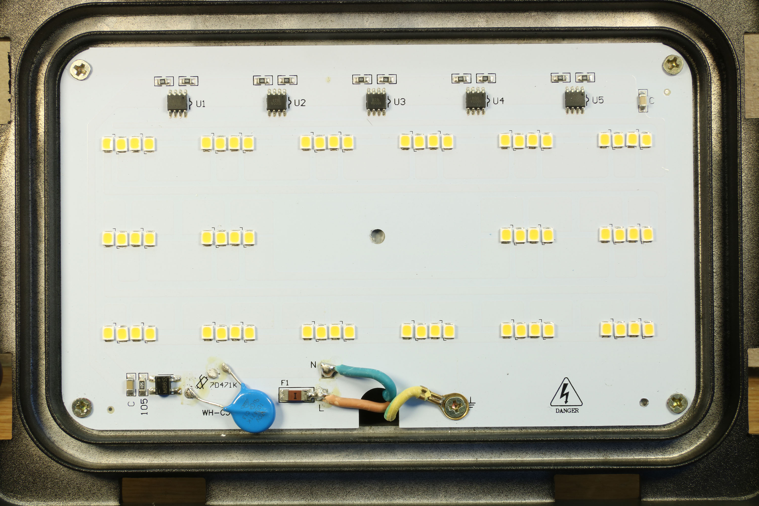

Mich auch. Ich hatte gedacht, dass sich das Gehäuse nicht öffnen lässt,
weil es so aussah, als ob die Frontscheibe mit thermisch breit
gedrückten Stutzen von hinten "festgeschweißt" worden wäre. Ist sie aber
nicht, es ging eigentlich gar nicht so schwer. Kräftige Finger reichen.
Es ist die 50 W-Version. Mach' dir selber ein Bild. Der VDR ist
tatsächlich abgerissen, und ich glaube nicht, dass ich das war. Wenn die
Netzleitungen auch so schlecht halten, dann sollte man gut auf einen
korrekt angeschlossenen den Schutzleiter achten :-(
Es war zumindest kein Problem, das Beinchen wieder anzulöten kann, trotz
der extrem Wärme ableitenden Platine.
Immerhin kann ich so schon einmal selber ein längeres Kabel anbringen.
Die Anschlussdose braucht damit nicht mehr direkt neben dem Scheinwerfer
montiert zu sein. Das ist ein Fortschritt.

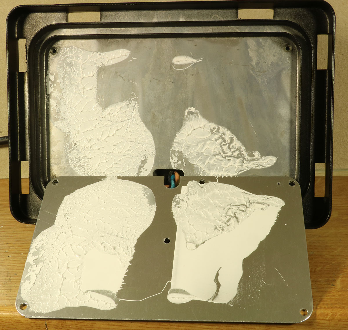

Ich bin ja neugierig und wollte wissen, ob da noch was hinter der
Leiterplatte (1,5 mm Alu) ist. Und dann kam die große Enttäuschung,
siehe Foto:
Die Wärmeleitpaste ist derart schlecht verteilt, dass nur ungefähr 1/3
der gesamten Fläche bedeckt ist und große Teile keine vernünftige
Wärmableitung haben. Dort dürften wirklich bald die LEDs ausfallen. Auf
die mittlere Schraube, die die Situation deutlich verbessert hätte, hat
man wohl aus Kostengründen verzichtet :-(
Zum Glück habe ich eine große Dose Wärmeleitpaste und kann damit dem
Scheinwerfer zu einer erheblich höheren Lebensdauer verhelfen.
Ist das nicht ein Sch...???

> Kannst Du die Platine auch Mal von Hinten zeigen?
> Irgendwie ergeben 5 'Tausendfüßler' (U1-U5) bei 16 Gruppen keinen Sinn.
Oh, da warst du schneller. Ich habe mal was von ICs gelesen, die ohne
Drosseln u. Ä. auskommen. Sie schalten je nach momentaner Spannung
LED-Gruppen ein und erreichen so einen Stromverlauf, der dem
Netzspannungsverlauf ausreichen angenähert ist bzw. ausreichend wenig
Oberwellen erzeugt. Ich weiß nicht mehr, wo ich das gelesen hatte oder
wie ich danach suchen sollte. Aber es ist wahrscheinlich, dass so ein
Verfahren dahinter steckt - das könnte mir der Oszi verraten...

#4951535
Hi
Danke für's Bild - wenn ich auch etwas mehr erwartet hatte :)
Die WLP dient 'eigentlich' nur dazu, Unebenheiten auszugleichen.
Theoretisch könnte man beide Flächen planen und ohne WLP zusammen fügen.
Wenn beide Flächen dann wirklich plan Kontakt hätten, wäre der
Wärmewiderstand deutlich geringer, als Das die WLP hinbekommen kann.
Irgendwo hat Mal wer CPU-Kühlkörper geplant und ohne WLP verbaut, laut
der Seite soll Das dann auch geklappt haben (wobei das Gegenteil wohl
auch bei Fehlschlag nicht genannt worden wäre ... nur meine Meinung)
Aber grau ist alle Theorie, die WLP gehört da schon zwischen!
Wenn auch die Verteilung auf Differenzen im Millimeter-Bereich schließen
lassen - ist Das wirklich so krumm oder 'nur' schief verschraubt?
MfG
Gast #4951628
Die Netzteilschaltung sagt ja auch einiges über den Hersteller aus,
weniger geht wohl auch nicht.
Bei 64 LED´s über 325V - bekommt jede theoretisch 5V verpasst,kannst du
da mal messen mit welcher U eine betrieben wird?
Die sind ja nun sicherlich alle in Reihe geschalten, von der
eigentlichen Steuer- oderüberhaupt Elektronik ist nun auch fast Nichts
zusehen, alles auf der Rückseite versteckt.
Als Zuleitungskabel sollte aber auch ein 0,5 mm2 flex. reichen, weniger
ginge auch noch, nur die VDE-Vorschriften über die mechan. Belastbarkeit
wollen da ein Mindestmaß.

Big Clive hat letzthin was in dieser Richtung analysiert. Vielleicht
sind hier die gleichen Chips installiert?
https://www.youtube.com/watch?v=KKd2L9Exw0M
Wenn das Wörtchen "wenn" nicht wär' :-) Eine 1,5 mm Aluplatte, mit 5
Schrauben am äußersten Rand befestigt, wird sich natürlich wölben.Man
müsste mal suchen, es gibt ja bestimmt Angaben zu Wärmewiderständen von
dünnen Luftspalten. Hier ist ja teilweise WLP vorhanden, also muss dort
das Blech Abstand haben, und neben der WLP muss Luftspalt sein.
Wie auch immer, ich habe mal gemessen. Es ist nicht so ausgeprägt wie
ich geschätzt hätte. Dort, wo Luftspalt sein müsste, messe ich ca. 7 bis
10° mehr, als in einem Bereich mit WLP.

#4951732
Der Zahn der Zeit schrieb:
> Wenn man die Leiterplatte ganz schräg beleuchtet, kann man die
> Leiterbahnen weitgehend erkennen. Danach sieht es allerdings so aus, als
> ob tatsächlich alle LEDs in Reihe sind und die 6 ICs weitgehend
> parallel...
Dann würde ich mal behaupten, dass es das gleiche wie in dem verlinkten
Video ist, halt einfach mit einzelnen SMD LEDs als einem COB Array
Gast #4951962
Volltreffer, stimmt! Das Video ist mit knapp 30 Minuten ein bisschen
lang, aber informativ. Kurz zusammengefasst:
Das Verfahren ist mittlerweile (auch) Stand der Technik. Die 5 ICs sind
einfache Konstantstromquellen (oder -senken, manch einer nimmt das hier
sehr genau), je zwei pro SO8. Es gibt mehrere Hersteller dafür. "1000"
ist auf den IC zu lesen, es werden CYT1000A sein. Als CYT1000B gibt es
sie auch einzeln im SOT223 irgendwo in China. Alle LEDs sind in Reihe
geschaltet Die Schaltung arbeitet an gleichgerichteter, aber sonst roher
Netzspannung. Also fließt der Strom gepulst und das Licht flackert.
Außerdem sind die Verluste in den Konstantstrom-ICs deutlich, sie werden
auch ziemlich heiß. Aber nicht unzulässig. Trotzdem hat der Scheinwerfer
nach meinen Messungen eine sehr gute, vielleicht sogar die beste
Effizienz von den wenigen, mit denen ich ihn verglichen habe.
Ich habe eine Betriebsspannung der LEDs von 220 V und eine
Verlustspannung über die ICs von ca. 80 V gemessen, bei mir fast
rechteckförmig. (Es dürfte bekannt sein, dass die Netzspannung weder
exakt 230 V noch der Spannungsverlauf exakt sinusförmig ist.) Die
Stromflusszeit ist ca. 50%, wie es bei 220 V zu erwarten ist.
Des Flackerns wegen sind die Scheinwerfer natürlich nicht für Foto oder
Video geeignet. Der Autor des Videos hat Versuche gemacht und in Videos
dokumentiert, was passiert, wenn mit einem Elko die rohe
Betriebsspannung gepuffert wird. Es geht, der Wirkungsgrad sinkt, weil
die Verlustspannung über die Konstantstrom-ICs im Mittel höher ist, die
Leistungsaufnahme steigt weil der Strom jetzt dauernd fließt, könnte
aber mit anderen Current-Set Widerständen reduziert werden. Auf diesen
Leiterplatten zu löten ist aber kein Spaß.
#4951978
Also das hab ich mit meiner CPU gestern in meiner Not auch kurz probiert
(alles zerlegt und gereinigt aber dummerweise keine WLP im Haus), die
Flächen waren so plan und gut gereinigt daß ich mich beinahe drin
spiegeln konnte, der Wärmetransport war dennoch messbar schlechter als
mit der Zinksalbe aus der Hausapotheke (er läuft damit jetzt sogar
kühler als er selbst im neu gekauften Zustand jemals lief).
Gast #4952349
Reihenschaltung komplett eine!?
> Damit hält dieser Scheinwerfer bis die erste LED ein Problem hat. Also
> wartungsfreundlich montieren, damit man ihn später gut tauschen kann.
Und wofür sind dann 5 solcher Käfer drauf verbaut, sind die auch alle in
Reihe geschalten? ;-)
Also Kollegen, der Sommerzeitwechsel hat wohl schon Einige aus der Bahn
geworfen?
Chinesische Schaltungstechnik äh Taktik zu verstehen ist auch nicht ganz
so einfach?
Jetzt ist der TO gefragt das rauszuknobeln!
Bei der eBucht bekomme ich nur Typen die etwas anders aussehen!?
Gast #4952640
Na, das habe ich doch schon fast vollständig:
Bleibt die Frage nach den 5 Käfern, aber die Antwort ist so naheliegend:
Die Stromquellen (bzw. -senken) sind alle parallel geschaltet - in Reihe
wäre ja nicht sinnvoll - um die Last zu verteilen. Ein Käfer allein
packt die Verlustleistung nicht. Auch bei anderen Scheinwerfern wird ca.
pro 10 W Nennleistung eine solche doppelte Konstantstromquelle
eingesetzt.
Das Video dazu ist https://www.youtube.com/watch?v=KKd2L9Exw0M

Gast #4952992
Elo schrieb:
> Ich lese da was von Vermutungen und Sterndeuterei.
Außer das ich nur vermute, dass es CYT1000A sind, sind der Rest klare
Fakten.
> Damit hier
>> Ich habe eine Betriebsspannung der LEDs von 220 V und eine Verlustspannung
> komische Werte, ich würde vermuten dass du nach dem Gleichrichter
> gemessen hast? Ohne Elko sind das sicherlich ca. 220V-
Einen Elko gibt es nicht. 220 V an 64 LEDs ergibt 3,4 V pro LED, so, wie
zu erwarten.
> Wie misst man über die IC´s diese 80V, und was wäre eine Verlust-U?
> Etwa von den PINs 5 / nach 3 oder 1 ?
Genau. Das bedeutet, dass die Spitzenspannung aus meinem 230 V-Netz
hinter dem Trenntrafo recht genau 300 V ist. Und dass während des
Stromflusses der Sinus arg abgeflacht ist, deswegen sieht die Spannung
über die ICs fast rechteckförmig aus (jedenfalls gestern). Wenn du
möchtest, kann ich mal eine Reihe von Oszillogrammen machen der
verschiedenen Spannungen und des Stroms machen.
> da werden wohl pro Strompfad jeweils die UF der Dioden gewirkt haben!
Die tragen sehr wenig zum Spannungsverlauf hinter dem Glr bei.
> Wenn die Doku zu dem IC mal in klarer lesbarer Schrift vorliegen würde?
> Noch dazu sind die in China nicht mal fähig eine simple Graetzbrücke
> richtig einzuzeichnen, oder was soll diese Konstruktion mit den 4 Dioden
> im Eingangskreis eigentlich sein?
Schlappe Leistung, in der Tat. Im Scheinwerfer ist ein MB6S, also ein
Standard-Brückengleichrichter vorgesehen.
> Davor dann noch einen C zur Kompensation ? und fertsch ist das
> Billig-Netzteil.
Der Kondensator in Reihe mit den Netzeingang ist grober Bockmist. Auf
meinem Foto ist zu erkennen, dass ein Kondensator und ein Widerstand am
Ausgang des Gleichrichters liegen. Ob die irgendwas helfen, weiß ich
nicht. Vielleicht brauchen die ICs die Kondensatoren (ein zweiter liegt
über die ICs), um nicht zu schwingen, vielleicht hat es was mit EMV zu
tun.
> Dort wird wohl auch nach dem Verfahren Versuch und Irrung oder Glück
> gearbeitet?
Schaltungstechnisch hat das Ganze, so wie es in den Scheinwerfern, die
ich habe und den LED-Modulen, die im Video gezeigt werden, meines
Erachtens nach Hand und Fuß. Ob der bei uns geforderte Leistungsfaktor
und die EMV-Grenzen eingehalten werden, weiß ich nicht. Ersteres halte
ich für nicht ausgeschlossen und könnte ich mit dem Oszi nachmessen.
Deine Antworten klingen ziemlich vorwurfsvoll. Warum? Oder bin ich
überempfindlich?
