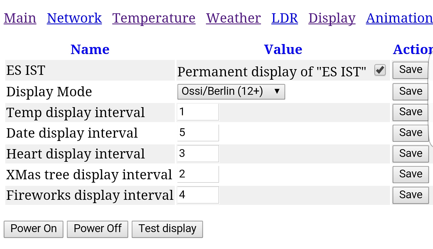

#4828622
Für das Herz ist "1" und für den Tannenbaum "2" eingestellt - siehe
Screenshot. Aber auch mit Tannenbaum auf "1", Herz auf "0" oder
umgekehrt ändert sich die Anzeigedauer nicht merklich. Was mir noch
aufgefallen ist: Ca. 2-3 s nach dem Ausblenden eines Symbols läuft eine
Animation der Zeitanzeige, ohne dass sich an der Zeitanzeige etwas
ändert.
Die Uhr wird z. Z. im "AP-Modus" betrieben, da sie zum Fest in eine
WLAN-freie Umgebung verschenkt werden soll.
OP Moderator Persönliche Seite #4828687
Auch damit erscheinen beide Piktogramme bei mir jeweils 5 Sekunden lang.
> Was mir noch
> ändert.
Das ist interessant und hat mich auf den richtigen Weg gebracht, den
Fehler zu reproduzieren: Schalte mal den Rainbow-Mode ab. Der funkt
offenbar dazwischen. Das heisst: Die permanente Änderung der Farben
sorgt für eine vorzeitige Anzeige der Uhrzeit.
Ich konnte das hiermit reproduzieren. Ich muss also, während das
Piktogramm eingeblendet wird, die Rainbow-Animation temporär blocken.
Korrektur kommt noch heute abend.

Persönliche Seite #4830309
Drei Dinge:
Zu den Piktogrammen:
Ich benutze Animation "Fade" und Color Animation "Rainbow".
Die Temperatur wird auch sanft ein- und wieder ausgeblendet.
Der Weihnachtsbaum erscheint und verschwindet aber sprunghaft.
Fehlerbeschreibungen:
Wäre es sinnvoll ein kleines Formular zu machen, mit Daten
die man immer angeben soll um die Fehlersuche zu erleichtern.
z.B: WC12h, STM32F1xxx, WS2812, v2.3.1, ESP 2.3.0, Client,
     brightness: auto, Anim: Fade, C-Anim: Rainbow, ...
Könnte man auch eine eigene Webseite /service machen, deren
Ausgabe man dann immer mit in den Beitrag hier postet.
Was sagst Du, Frank zu meinem Feature Request den ESP-Upload
ohne Button, nur über Seriell starten zu können?
Grüße
Dario

OP Moderator Persönliche Seite #4830620
Thomas H. schrieb:
> Edit: vielleicht war "abgeraucht" auch das falsche Wort. Sie stellten
> einfach die Funktion ein...
Komisch, ich selbst schalte wegen Tests in der Entwicklung öfter die
Stripes an die verschiedenenen STM32-Boards - ohne 220 Ohm
Angstwiderstand. Das mache ich sogar, während die Spannung anliegt.
Dabei hat bisher noch keine LED Schaden erlitten.
OP Moderator Persönliche Seite #4830621
Das hat mehrere Gründe:
Das Faden ist momentan ausschließlich für die eine Display-Farbe
vorgesehen. Eine LED kann beim Faden 3 Zustände haben: Sie hat bereits
die Zielfarbe, sie muss heruntergedimmt werden oder sie muss
heraufgedimmt werden. Ich brauche fürs Faden daher nur für 2 Zustände
die Fading-Sequenzen durchzurechnen, da sie für alle LEDs gelten. Denn
sie haben alle dieselbe Farbe! Nun sind die Piktogramme
verschiedenfarbig. Hier müssen dann für sämtliche 110 bzw. 288 LED die
Fading-Sequenzen einzeln(!) durchgerechnet werden. Das kostet nicht nur
mehr RAM, sondern auch viel mehr Rechenzeit. Ich werde das irgendwann
implementieren, um damit auch den "Funky-Mode" zu realisieren, mit dem
dann auch verschiedenfarbige Wörter innerhalb einer
Uhrzeit-Anzeige-Sequenz möglich sind. Bis Karneval ist es ja nicht mehr
soooo lange :-)
Der andere Grund: Du kannst ja mal ausrechnen, wie lange es dauert, mit
der Drop-Animation sämtliche Buchstaben des Herzens oder Tannenbaums vom
Brett zu fegen. Das dauert eine gefühlte Ewigkeit (gähn), auf der WC24h
sogar noch länger.
Fazit: Einige Animationen sind für Piktogramme prinzipiell ungeeignet,
bei den anderen wird es aufwendig, wenn man es vernünftig machen will.
Daher habe ich mich erstmal dazu entschlossen, die Piktogramme ohne
Animationen anzuzeigen.
Könnte man prinzipiell so machen, die meisten Leser hier sind aber so
gewissenhaft, dass sie bei Fehlerbeschreibungen ihre Konstellation
freiwillig mit angeben, so dass man nicht nachfragen muss. Desweiteren
treten die Bugs meist in der Version M.N.0 auf, weil dann von mir
absolute Neuigkeiten eingebaut wurden. Dann hagelt innerhalb von 2 Tagen
erstmal Meldungen (wie jetzt bei der 2.3.0) und dann stabilisiert sich
das Ganze auch schnell wieder. Heute kommt noch die 2.3.4, womit dann
auch die anderen gemeldeten Probleme (Piktogramme bei Power Off,
automatische Helligkeitsregelung während der Piktogramm-Anzeige schlägt
zu) erledigt sind.
Fazit: Momentan sehe ich hier noch keinen akuten Bedarf. Das könnte sich
aber durchaus in der Zukunft ändern, da das Projekt aufgrund der vielen
Variationsmöglichkeiten immer komplexer wird und die Probleme eher dann
in den Details (µC x, Verdrahtung Y, Modell Z) zu finden sind.
Da gibt es bereits eine bessere Idee: Flashen Over the Air, das heißt:
über WLAN. Torsten (wawibu) beschäftigt sich schon seit einiger Zeit
damit. Ich muss ihn mal fragen, wie weit er damit gekommen ist.

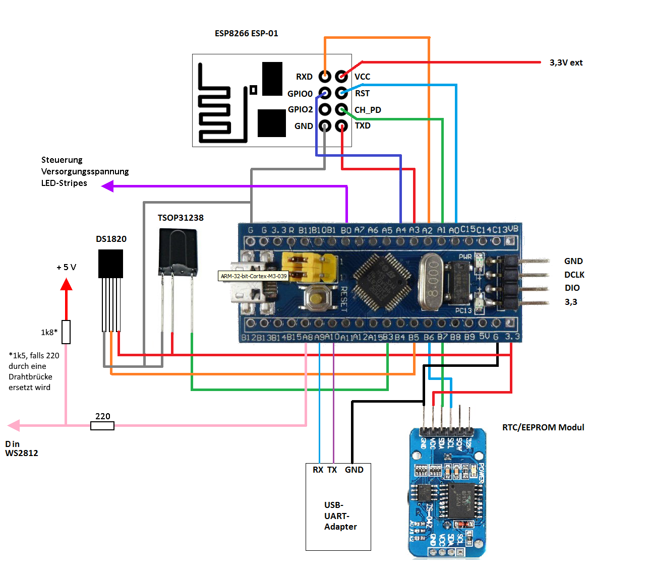

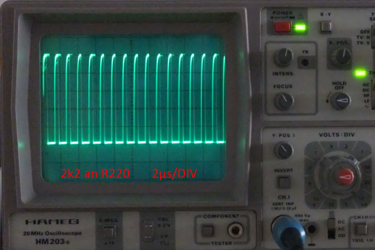

#4831146
Marco R. schrieb:
> der 220er spielt keine rolle, die eine Uhr hatte ihn die andere nicht.
> werde bei Gelegenheit noch mal eine andere Uhr testen.
Der 220 Ohm-Widerstand ist als "Schutzwiderstand" für D IN der ersten
LED gedacht, z. B. beim Anklemmen unter Spannung. Ob er wirklich hilft
weiß ich nicht. Da der Pegel der Daten vom Prozessor mit dem 4k7
pullup-Widerstand jetzt stimmt, kann der 220 Ohm-Widerstand aber auch
nicht schaden.
#4831160
@günther
das er keine "Rolle" spielt war auch nur auf das Fehlerbild weiter oben
bezogen, grundsätzlich habe ich ihn auch immer mit drin, nur bei der
einen Uhr fehlte er da sie vorher nur ohne lief. Ob er wirklich hilft,
kann ich dir auch nicht sagen, bisher hatte ich zumindest mit der ersten
LED nie Probleme.
habe den Pullup aber auch vor dem 220er und nicht wie auf dem Bild
dahinter.
@roman
you are welcome, i had the same problem today with two clocks :)

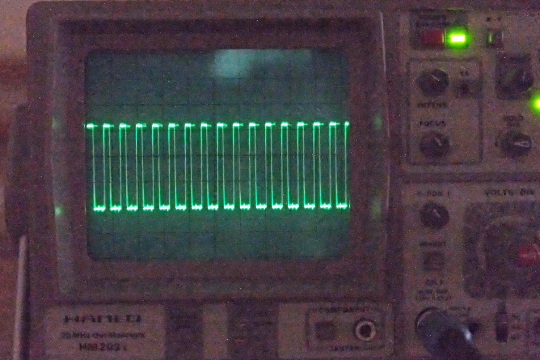

habe die Uhren noch da, wenn ich was testen soll sag bescheid. werde
nachher auch noch mal eine andere Updaten und den PullUp mal weg nehmen.
Habe auch mal ein Oszi (so n kleines digitales, was man eigentlich nicht
Oszi nennen darf :) ) dran gehangen und das muss wohl schon ausgereicht
haben den pin runter zu ziehen, der Fehler trat da nicht mehr auf.

Frank M. schrieb:
> Ich hoffe, dass damit die 2.3er Version nun stabil ist und die 2.4er
> angepeilt werden kann.
WC12h, STM32F103, WS2182B, Software 2.3.5 bzw. 2.3
Wie Marco schon gepostet hat, wird der 4k7 pullup-Widerstand nur noch
richtigerweise erkannt.
Meine Uhr läuft auch nach wie vor ohne erkennbare Fehler.
Mit meinem HAMEG 203-6 - sicher nicht ideal für diese Aufgabe - habe ich
D IN ohne und mit pullup-Widerstand vermessen. Die Bilder (Time
2µs/Div.) zeigen ohne pullup einen Ausgangspegel von ca. 3,3 V und
saubere Flanken, mit pullup einen Pegel > 4 V und deutlich verzerrte
Anstiegsflanken.

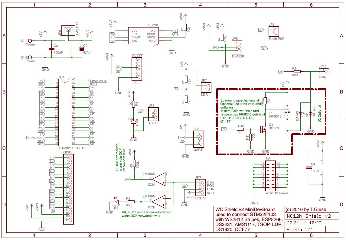

#4832529
André S. schrieb:
> Danke für den Hinweis, dass der LDR07 wieder lieferbar ist, damit hätte
> ich nicht gerechnet. ;-) D.h. R1 und R2 beide 1k?
In diesem Schaltplan
https://www.mikrocontroller.net/articles/Datei:MiniDev_v2_Schematic.jpg
wird R1 mit 1k bestückt. R2 wird nur bestückt, falls kein LDR
angeschlossen wird. Du verwendest einen, also entfällt R2.
> Hat jemand noch einen Tipp für den Mosfet als Ersatz für den BS170?
> Hab mal ein bisschen die Daten verglichen ich denke am ehesten kommt der
> 2N7000, BS107 oder BS108 hin.
Von den elektrischen Daten ist der 2N7000 ein sehr guter Ersatz für den
BS170 - leider sind die Anschlüsse anders angeordnet. Der 2N700 müsste
um 180° gedreht eingebaut werden, also den mittleren Anschluss (Gate)
vorsichtig so biegen, dass der Transistor mit der flachen Seite dort
eingebaut wird, wo auf dem Bestückungsdruck des Shields die abgerundete
Seite ist.
Der BS107 müsste auch einsetzbar sein und hat noch den Vorteil, dass er
genau wie im Bestückungsdruck angegeben eingebaut werden kann.
Viel Erfolg
Günter
> Anstiegsflanken.
Evtl. funktioniert ein kleinerer Pull-up (2K2? 1K?) besser?
Laut Datenblatt kann der F103 an dem Pin max 20mA. Also sollte der
Pullup größer als R250 sein. Da ist noch Luft zwischen 4K7 und R250....
(Ich hab leider kein Oszi zum selber gucken. Aber die Flanken sehen
wirklich nicht schön aus!)
((fällt mir grade ein: Wenn man den Pullup verkleinert, muss der
natürlich an den STM-pin gehen, nicht hinter den R220. Sonst baut man
einen Spannungsteiler und schafft die mind. 3.5V wieder nicht. Bei 4K7
ist das unkritisch.))
0xef
OP Moderator Persönliche Seite #4834066
Enrico F. schrieb:
> Das flashtool meldet verify Ok. Ist die im Artikel verlinkte Version die
> richtige?
Ich habe hier gerade die bin-Datei nochmals runtergeladen und einen cmp
gemacht. Sie ist die richtige.
> (sollte die Versionsnummer mit in den Dateinamen?)
Gute Frage. Mich stört es nicht, ob sie fehlt.
2k2 funktioniert bestimmt besser. Günter kann das ja mal ausprobieren.
Bei 2k2 sollte das auch noch unkritisch sein. Ich war nur deshalb dafür,
den Pullup direkt an DIN der 1. LED zu hängen, weil das mit den
vorhandenen Shields einfacher geht.

Wie versprochen habe ich 2k2- und 1k-Widerstände als pullup-Widerstand
getestet (STM32F103-Mini-Development-Board, WC12h).
Die sukzessive Verbesserung der ansteigenden Flanke tritt
erwartungsgemäß ein. Wie erwartet spielt beim 1k-Widerstand die
Anschlussart eine Rolle: Wird der 1k-Widerstand unmittelbar an D IN der
Stripes angeschlossen, erreicht der Pegel zwar nur noch ca. 4 V, ist
damit immer noch spezifikationsgerecht (> 3,5 V).
Da gerade angekommen: Ein schneller Test mit einem "Logic Level
Converter" aus China war sehr enttäuschend - der Pegel lag zwar bei
knapp 5 V, die Anstiegsflanke war aber so verschliffen wie beim 4k7
pullup. Vielleicht teste ich das noch einmal in Ruhe.
Schlussfolgerung aus meiner Sicht: 1k8 als pullup-Widerstand im Artikel
angeben.

Laut Datenblatt habe ich nun Pin 1 GND an Pin 1 von JP5 (grau
hinterlegte Fläche auf dem Mini Shield V2, siehe
https://www.mikrocontroller.net/wikifiles/1/1e/MiniDev_v2_Schematic.jpg
und https://www.mikrocontroller.net/wikifiles/2/28/MiniDev_v2_TOP.jpg)
angeschlossen. Masse ist soweit also kein Problem. Pin 2 DQ entsprechend
an Pin 2 von JP5 und Pin 3 VDD an Pin 3 von JP5. Das ist jetzt schon das
zweite Bauteil, das so heiß geworden ist. Den 4,7kOhm Widerstand habe
ich auch entsprechend verlötet auf der Platine.

Hallo Günter,
erstmal danke für die Messungen.
Das verstehe ich nicht. Wo misst Du denn? Doch direkt am DIN der ersten
LED, oder? Wieso ist denn in dieser Beschaltung der High-Pegel niedriger
als wenn erst der Pullup kommt und dann der R220 an DIN geht?
Ich würde eher das umgekehrte erwarten: Wenn das Pullup direkt an DIN
geht, sollte der STM32 über den R220 den Pegel nicht mehr ganz auf Masse
ziehen können. Von daher kommt mir der Verdacht auf, dass die Null-Linie
auf den Fotos nicht stimmt. Hast Du da nachgeregelt?
Wenn Du Lust hast, kannst Du das gern auch nochmal mit R0 statt R220
aufnehmen, also ohne "Angstwiderstand" :-)
OP Moderator Persönliche Seite #4836446

#4836516
Ich glaube ich habe weiter oben Mist geschrieben.
Der kleinere Pullup senkt natürlich den 5V Pegel nicht ab, aber wenn er
hinter dem R220 angeschlossen ist, wird der Low-Pegel höher (und damit
auch der von Günther beobachtete Hub).
Wenn man es genau rechnen will, wird's leider kompliziert.
Hier mal die Fakten (aus den jeweiligen Datenblättern):
- Der STM kann bis zu 25mA treiben (max 8 pins gleichzeitig). ST
garantiert ein VOL von <= 1.3V @ 25mA und VOL von <= 0.4V @ 8mA. Leider
finde ich keine Kurve für Zwischenwerte.
- WS2812 braucht laut Datenblatt ein VIL < 0.3*Vdd. (VOH = 0.7Vdd). Den
Eingangsstrom vom WS2812 ignorier ich mal (lt. Datenblatt < 1µA).
- typischerweise haben 5V Netzteile 5V+/-5% (also 4.75-5.25V)
- Widerstände sind üblicherweise nicht genauer als 10%.
Wir wollen:
a) High Pegel am WS2812 sicher > VIH  => Pullup widerstand < 1M
b) Low Pegel am WS2812 sicher < VIL   => Pullup nicht zu klein
c) nichts wird überlastet             => Pullup nicht zu klein
d) schöne Flanken                     => Pullup nicht zu groß
e) Bauteiltoleranzen berücksichtigen. => Eckpunkte prüfen
Damit müssen wir den Strom am STM schonmal auf max. 8mA begrenzen, sonst
müsste man VOL=1.3V annehmen, und das ist arg knapp am max VIL von
1.43V.
Also IOL<8mA, VOL=0.4V. Außerdem Vdd=4.75V (-> VIL=1.425V),
Rs=220R+/-10%. Damit ergibt sich als kleinster Pullup Rp=880R, IOL ist
dann <4.6mA, also im Rahmen.
Das gilt dann natürlich erstmal dafür, dass der Pullup von der
LED-Speisespannung mitversorgt wird und an DIN der WS2812 angeschlossen
ist. (für den Fall, dass der Pullup mit 5.25V versorgt wird, die LED
aber nur mit 4.75V, ist der minimale Pullup sonst 1K)
Kommt Rp direkt an den STM, so sollte Rp > 606R sein (8mA bei
5.25V-0.4V).
Allerdings kommen in natura noch weitere Einflüsse dazu (Kabel zu den
WS2812), so dass ich sicherheitshalber einen Rp von 1K2 vorschlagen
würde. (1K geht sicher auch, bietet aber weniger Reserve, 2K2 ist
flankenmässig schon wieder nicht mehr optimal).
Sauberer fände ich es trotzdem, den Pullup am STM anzuschliessen und
nicht an DIN. (in dem Fall wäre 1K auch völlig Ok.)
Was meint ihr dazu?

Ich habe die Fühler alle über Reichelt bezogen. Stimmen denn meine
Zuordnung der Pins? Vielleicht hab ich ja nur was verdreht, wobei es nur
noch die Daten bzw. Spannungsversorgung sein dürfte. Der einzige 4,7k
Widerstand des Schaltplans ist aufgelötet auf dem Micro Shield V2 und
ich gehe mal davon aus, dass dieser auch zu den DS18S20 Anschlusspins
führt.

#4836674
...aber so überzeugend, dass ich es zunächst auch geglaubt habe ;-).
@ Frank
Die Messungen habe ich an D IN gemacht, an der Y-Position habe ich
während der Messungen nicht gedreht - sieht man auf den Bildern - und
die Eingangskopplung war bei allen Messungen auf "DC".
Zugegeben, 100% plausibel ist die Y-Lage der Messkurven nicht. Ich werde
aber zunächst keine neuen Messungen machen, 1. um den weihnachtlichen
Frieden nicht zu gefährden und 2. weil das Fotografieren ziemlich nervig
ist. Längere Impulsfolgen bei den Animationen nach einem Symbol machen
die Aufnahmen erst möglich. Das Oszilloskop könnte locker bei einer
Ü30-Party erscheinen - vielleicht liegt die eingeschränkte Plausibilität
der Messungen daran.
@ Enrico
Danke für das aus meiner Sicht saubere und umfassende "Aufdröseln" der
Pegel an D IN. Der nachträgliche Einbau des pullup-Widerstandes ist wohl
meistens einfacher, wenn er an D IN geschlossen wird. Deshalb bevorzugt
Frank diese Variante und wir sollten das auch weiterhin so im Artikel
beschreiben. Eine zusätzliche Option stiftet da eher Verwirrung.
Bleibt der Wert für den pullup: Mein Vorschlag war 1k8, Enrico schlägt
1k2 vor, --> 1k5 ;-)?
Danke an alle Autoren in diesem Forum.
Frohes Fest und guten Rutsch an alle!
Günter

Also der mittlere Pin von DS1820 führt zum 4,7k Widerstand. Masse ist
Masse und an Pin 1 liegen auch 3,3V an. Ich habe jetzt einmal den Sensor
gedreht und tada, es geht :) Aber schon komisch, dann habe ich das
Datenblatt bei Reichelt kontinuierlich falsch interpretiert Grr Das
Log zeigt jetzt 21,5 Grad, das Bauteil ist also nicht hin und geht noch.
Parallel dazu wird immer noch die RTC mit 142,5 Grad ausgelesen, aber
das lag ja am verwendeten Uhrenmodul. Das DS1307 Modul hat seine
eingestellte Uhrzeit behalten. Nur schade, dass das EEPROM noch als
Offline erkannt wird. Das wird sich mit dem DS3132 hoffentlich ändern.
Sollte der Pull Up für die WS2812 nicht erkannt werden? Laut Plan und
Messung ist der 220 Ohm Widerstand an dem Data Pin angeschlossen. Ist
das auch die letzte Diskussion zwischen Günter und Enrico?
Der 4te Pin von Links bei der GPIO Reihe... Meinst du von der Seite mit
der Masse Markierung? Quasi Pin 17?
Reset wäre ja auch möglich über den Taster auf dem STM32.
Leider ist der PA6 vom STM32 nicht auf die GPIO Leiste geführt, da
könnte man also höchstens einen Taster direkt verbinden mit dem PA6 und
Masse, und da wäre es cool wenn das auf dem Shield mit verbaut gewesen
wäre. Vielleicht wäre das praktisch für die nächste Platinen Version :)
Alternativ: Ich habe bisher keine Angaben zu den beiden Jumpern oben auf
dem STM32 gefunden. Wenn davon einer die gleiche Funktionalität hätte,
wäre ich ja schon zufrieden ;)

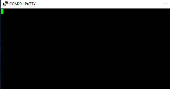

Der 220 Ohm Widerstand ist auf Shield zwischen PA8 und Data Pin
eingebaut. Der pullup-Widerstand (1k2 bis 1k8) wird am einfachsten
zwischen dem Data Pin und +5 V eingebaut (siehe Anhang). Wenn der
pullup-Widerstand eingebaut ist, sollte er auch im PuTTY-Log gemeldet
werden.
Ich habe das mal in der Praxis getestet: Wenn die Leitungslänge zur 1.
LED ca. 1 Meter beträgt, flackern ohne Pullup einige der LEDs auf der
Uhr unkontrolliert auf. Das fällt besonders im Rainbow-Mode auf, weil
dann die LEDs laufend aktualisiert werden. Mit 1k5 Pullup (aber ohne
R220, ich verwende den prinzipiell nicht) läuft die Uhr auch mit 1 Meter
Kabellänge stabil ohne Störungen.
Daher mein Vorschlag:
ohne Angstwiderstand: 1k5, mit Angstwiderstand: 1k8, weil sonst der
Low-Pegel (im Spannungsteiler) zu sehr hochgezogen wird. Ja, es ist der
Low-Pegel und nicht der High-Pegel, der hier durch den R220 beeinflusst
wird.

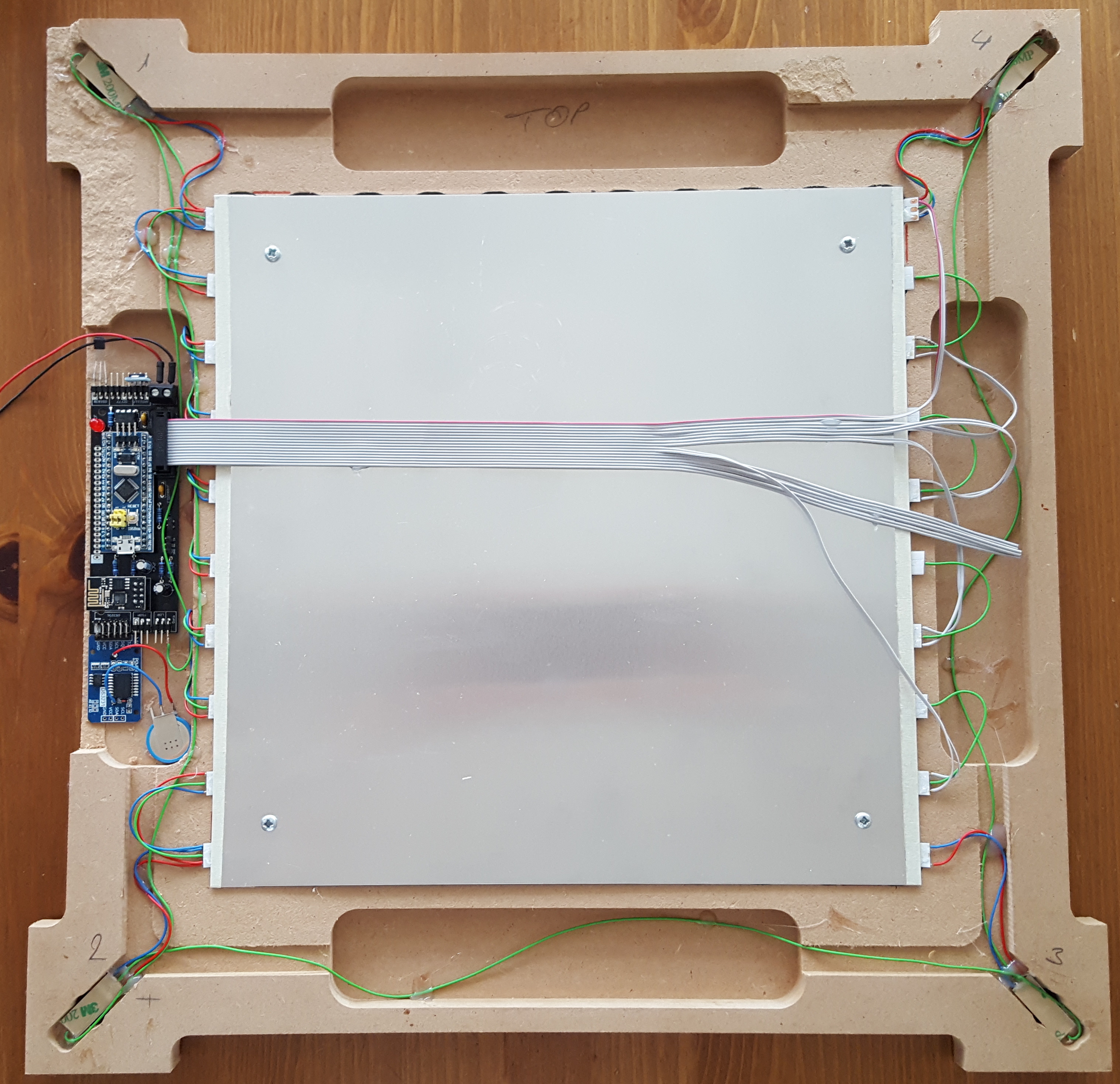

Natürlich ist der PA6 auf dem Shield verfügbar. Daneben steht direkt das
Wörtchen "Flash", links daneben ist GND. Also: Zweipolige Stiftleiste
einlöten, Jumper drauf oder Taster dran und fertig. Siehe auch
angehängtes Foto.

Ein kleines Problem habe ich festgestellt:
Beim Aktivieren im WEB-Client von "Date display" oder
"Fireworks" wird in beiden Fällen nur "Fireworks" aktiv.
Die Datumsanzeige erscheint bei mir nicht.
(12h / Mini STM32)
Gruss
Wolfgang

OP Moderator Persönliche Seite #4838166
Wolfgang R. schrieb:
> Das Problem mit der 50. Sekunde beim Clock-Mode ist erledigt.
Das freut mich :-)
> (12h / Mini STM32)
Ja, ein blöder Copy-And-Paste-Fehler in display.c:
Alt:
void
display_set_date_interval (uint_fast8_t val)
    display.display_fireworks_interval = val;
    display_save_fireworks_interval ();
Neu:
void
    display.display_date_interval = val;
    display_save_date_interval ();
Das Date-Intervall wird also fälschlicherweise als Fireworks-Intervall
gespeichert. Den Fehler bemerkt man aber erst nach einem Reboot, weil
das ESP8266 sämtliche Einstellungswerte lokal vohält, um die
Kommunikation zu minimieren. Heute abend kommt ein Update.

#4841562
Fröhliche Weihnachten erstmal :)
Ich habe schon länger die Teile für eine 12h WordClock mit STM32F103C8T6
und entsprechendem Shield hier liegen und bin nun über die Feiertage
endlich zum Basteln gekommen.
Ich pralle am flashen des ESP8266 ab. Ich habe sowohl ein STLink als
auch einen USB to TTL Adapter (Prolific PL-2303 XA/HXA Chip) hier.
Mit letzterem habe ich bisher ohne Erfolg versucht, das WLAN-Modul zu
flashen.
Nach dem Bestücken des Shields habe ich das MiniDevBoard per STLink mit
Franks HEX file geflasht, aber beim ESP8266 komme ich nicht weiter.
Ich habe den UART Adapter angeschlossen wie im Artikel beschrieben und
habe auch mal die RX/TX Adern vertauscht, weil ich irgendwo hier gelesen
habe, das die auf dem Shield missverständlich beschriftet seien. Hat
nichts geändert.
Am UART-Adaper leuchtet eine rote LED, am MiniDevBoard jeweils eine rote
und eine grüne und am WLAN-Modul eine kleine rote. Angeschlossen habe
ich den Adapter wie im Artikel beschrieben mit drei Adern GND, RX, TX.
Den 3,3V pin vom Adapter habe ich an den 3,3V pin am 4-pin header des
MiniDevBoard verbunden, damit das booten kann. Habe ansonsten noch
keinen Strom auf dem Shield.
Wenn ich im Flash-Downloader auf 'Download' klicke, kommt für ein paar
Sekunden "connecting..." und dann "Failed to connect"
Ich wollte mal mit Putty mitlesen, was denn überhaupt passiert... klappt
leider auch nicht, screen bleibt schwarz.
Ich probiere das in einer Windows 7 VM, weil die Chip Revision des UART
Dongles kein Win 10 unterstützt... Das Teil wird im Device Manager
sauber als Prolific USB-to-Serial Comm Port (COM3) erkannt.
Ich bin kein Elektronik-Profi. Bitte verzeiht, wenn ich das
offensichtliche übersehe oder irgendeinen Anfängerfehler mache.
#4841593
Fröhliche Weihnachten an alle!
Frank B. schrieb:
> Habe ansonsten noch
Das könnte der Fehler sein. Versorge das Shield mit +5 V, die +3,3 V vom
USB-UART-Adapter werden nicht mehr angeschlossen, da der STM32 dann über
das Shield mit Spannung versorgt wird.
> ... die RX/TX Adern vertauscht, weil ich irgendwo hier gelesen
Das ist richtig - betraf aber nur die V1 des Shields, V2 ist richtig
beschriftet.

Thomas H. schrieb:
> Wenn man nur Temperatur, Weihnachtsbaum und Datum aktiviert (1,2,3) wird
> kein Weihnachtsbaum angezeigt, sondern nur Temperatur und Datum.
Ich schaue mir den Fall mal an, danke für den Hinweis.

Jens L. schrieb:
> meine WC12h (im AP-Modus mit STM32F103) zeigt von Zeit zu Zeit einfach
> via Laufschrift die IP an. Woran kann das liegen?
Das hört sich danach an, als ob der STM32 oder der ESP resetten würde.
Kannst Du mal einen UART-Log machen?
> User-Button an AP6 braucht doch keinen externen Pull-up, oder?
Nein. Hier wird der interne Pullup benutzt.

Markus R. schrieb:
> Wie habt ihr denn die Kabeldurchführungen bei dem empfohlenen
> Alurahmen gemacht? Ich muss irgendwo noch Platz machen für den
> Helligkeitssensor, den IR Sensor und das Stromkabel (idealerweise mit
> Platz für die Hohlsteckerbuchse für den Stromanschluss).
LDR und TSOP habe ich in der ersten Zeile hinter "K" bzw. "L" zwischen
Zwischenplatte und Aluplatte mit Schrumpfschlauch gut isoliert eingebaut
- das Shield ist in meinem Fall am oberen Rand untergebracht. Montiert
habe ich einen TSOP4838; er deutlich kleiner als der TSOP31238 und
versucht damit keine Abschattung der LED. Aber: Andere
Anschlussreihenfolge beachten!
Für die Spannungsversorgung habe ich eine farblich passende
Zwillingslitze nach unten herausgeführt und am Ende davon solche Buchse
montiert:
https://www.reichelt.de/Hohlstecker/DELOCK-65421/3/index.html?ACTION=3&LA=2&ARTICLE=127462&GROUPID=7488&artnr=DELOCK+65421&SEARCH=%252A
power_init() called
switching power on
Welcome to WordClock Logger!
Version: 2.4.1
rtc is online
ws2812: no external pullup detected
eeprom is online
current eeprom version: 0x00020400
ESP8266 LOGGER
read rtc: We 2016-12-28 20:01:55
esp8266 now up
(- setup UDP)
(- local port: 2421)
(- setup server UDP)
(- local port: 2424)
(FIRMWARE 2.4.0)
(- working as AP)
(MODE ap)
(IPADRESS 192.168.4.1)
info: ip address = 192.168.4.1
esp8266 now online
--> time "192.53.103.103"
(OK time)
icon: 2
read rtc: We 2016.12.28 20:02:44
RTC temperatur: 20.5
icon: 2
read rtc: We 2016.12.28 20:03:45
read rtc: We 2016.12.28 20:28:45
(rl)
(- setup UDP)
(FIRMWARE 2.4.0)
(- working as AP)
(MODE ap)
icon: 2
read rtc: We 2016.12.28 20:29:44
Bedeutet dies, dass der ESP neu startet? Was meint "(rl)"?

Ich habe nach Deinen Vorgaben eingestellt:
Temp display interval    1
Date display interval    3
XMas tree display interval  2
Ergebnis: Der Weihnachtsbaum wird angezeigt. Ich kann daher Deine
Fehlermeldung nicht nachvollziehen. Oder muss ich die Zahlen 1,2,3
anders zuordnen?

Gast #4845152
die Einstellung im Gerätemanager sieht eigentlich Ok aus. Ich habe hier
auch schon den Com Port geändert.
Heute morgen habe ich über das Link Utilities  mal das Blink Programm
drauf geladen. Die LD 2 blinkt. Über das Utilietie bekomme ich auch eine
Ausgabe.
Der Putty hingegen zeigt hier gar nichts an.
Ich habe noch ein Bild der Fehlermeldung anhängt.
Vielen Danke und LG
Matthias
OP Moderator Persönliche Seite #4845172
Ich bin mir nicht sicher, was Du gerade willst.
Der STM32 wird NICHT über UART geflasht, sondern über den STLink. Bitte
gehe nach der Anleitung im Artikel vor.
Wenn Du allerdings den ESP flashen willst, get das über den UART,
allerdings nicht mit einem Flashprogramm von ST. Befolge auch hier die
Anleitung im Artikel.

Günter H. schrieb:
> Frank B. schrieb:
>> Welcher ist der zweite Pin am Shield, den du erwähnst?
> Den einen Pin am Shield (Data) hast Du richtig identifiziert. Die LEDs
> brauchen und haben bei Dir - sonst würden sie gar nicht leuchten -
> Masse/GND- und +5V-Anschlüsse. Auch an der ersten LED muss ein Kabel am
> +5V-Anschluss angelötet sein. Genau dieses Kabel bis zum Anschluss am
> Shield zurückverfolgen und schon ist der 2. Pin für den
> pullup-Widerstand gefunden.
Hmmm... ich bin wie gesagt blutiger Anfänger.
Meine Verkabelung entspricht der in diesem Bild aus dem Artikel:
https://www.mikrocontroller.net/wikifiles/0/0d/Aufbau_WC12h_WS2812.jpg
Ein zweiter Pin am Shield ist da nicht belegt.
Die erste LED links oben im Bild hat am DI das grüne Kabel vom Data Pin
des Shields. Auf der anderen Seite der LED ist tatsächlich der +5V
belegt, dieses Kabel kommt letzten Endes von dem Wannenstecker am 16-pol
Anschluss auf dem Shield.
Wo auf dem verlinkten Bild würde der Widerstand platziert werden?
Danke!
#4846393
Neuer Versuch.
Data (gelbes Oval links im Bild) ist klar.
Hast Du ein Multimeter?
Sind bei Dir wie im Bild noch Adern des Flachbandkabels zur
Spannungsversorgung der LEDs (rechtes gelbes Oval) ungenutzt?
Bei 2x ja: Suche Dir unter Zuhilfenahme des Multimeters eine Ader mit
+5V heraus, trenne diese Ader vorsichtig von den anderen und führe sie
zurück Richtung Shield - daran den 2. Draht vom 1800 Ohm-Widerstand
anschließen. Alles schön isolieren und dann sollte es klappen.

Moin,
ich bin gerade dabei meine erste Clock zu bauen und hab gleich mal ne
Frage.
Auf dem Shield V2.1 ist mir nicht klar in welche Richtung die
Kondensatoren eingelötet werden müssen. Shield liegt vor mir, Schrift
nach oben, 8266 Anschluss oben links. Ist minus dann zur rechten Seite
und plus nach links von den 33uf Kondensatoren?
Danke und Gruß

Heißt das es schon ausreicht eine der freien +5v Leitungen des
flachbandkabels zu verwenden?
Gibt es an der Data Pin dann eine Reihenfolge...?
Also
Data Pin - 1800ohm Widerstand+5v - Data Leitung zur ersten LED...
Oder ist das egal?
Das würde ich bei mir zur Sicherheit dann auch noch einbauen.
Bisher läuft meine wc12h komplett ohne irgendwas mit dem shield v1....
Aber wie lange ist natürlich das grosse ?

Hallo
Leider schlage ich mich immernoch mit den Esp-Problemen rum.
Ich habe schon mehrere Uhren im Einsatz und da habe ich das ESP immer
ohne Probleme beschreiben können.
Leider geht aktuell nichts mehr und ich habe schon vieles versucht.
Leider bleibt der Download immer hängen und es sieht dann wie im Anhang
aus.
Google beschreibt verschiedene Lösungswege dieses Problemes welche ich
bist auf die Speicheradressierung mit esptool.py ändern alle durch habe.
Ich habe es auch mit esptool installiern versucht jedoch habe ich dort
keine Ahnung wie weiter.Falls jemand sich mit esptool.py auskennt und
einwenig Zeit hat möchte ich Ihn höflicht bitten die Lösung vom Beitrag:
Beitrag "ESP8266 - Flashvorgang bricht ab"
mit der aktuellen Esp Datei zu probieren und mir per PN oder öffentlich
zu senden.Ich danke für eure Hilfe
