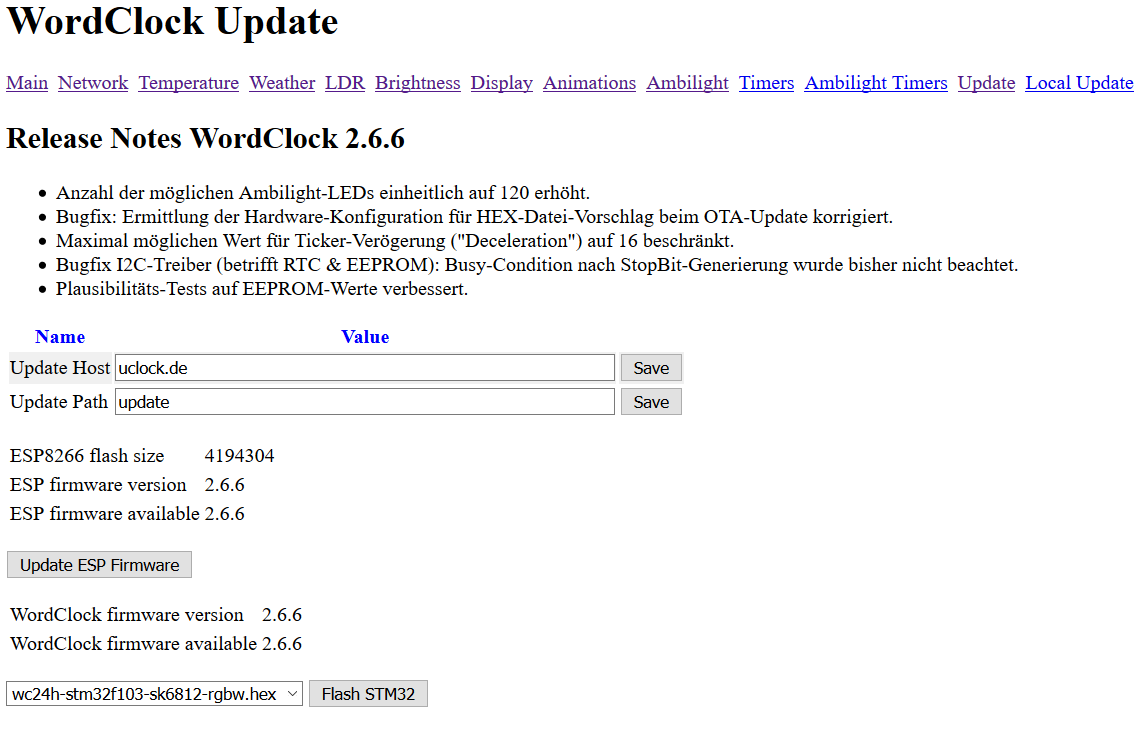

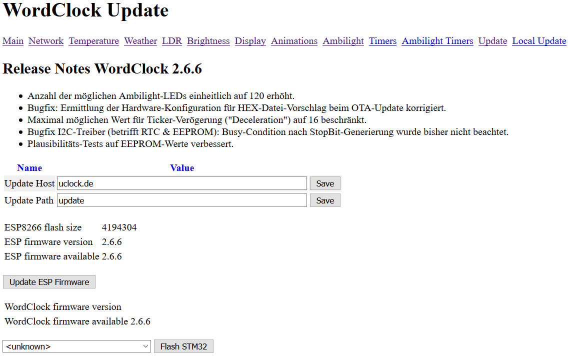

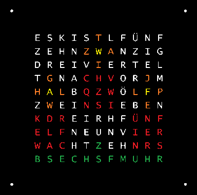

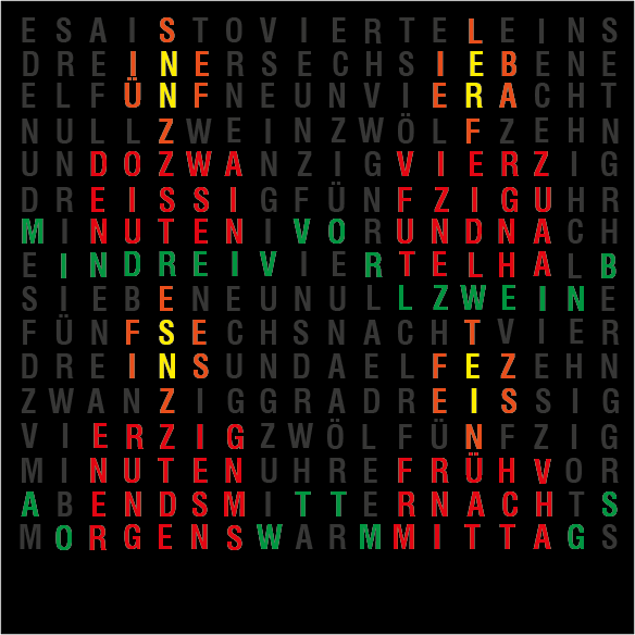

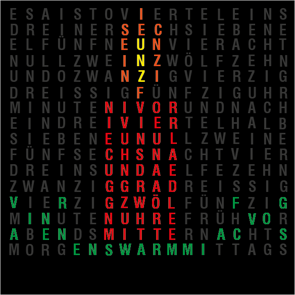

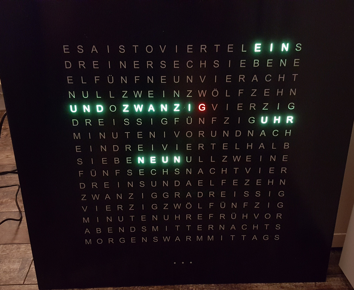

Ich habe schon eine WordClock 24h mit f411re und ws2812 gebaut die auch
wunderbar läuft. Derzeit baue ich mit Freunden auch eine 24h Variante
aber diesmal mit sk6812. Beim ersten Test der LEDs auf der Platte zeigen
die LEDs jedoch farbabweichungen. Z.B. Leuchten beim Displaytest mal
eine grüne und eine Rote abwechselnd anstatt alle in einer Farbe. Siehe
angehängtes Foto/Video vom Displaytest. Als Software Version ist 2.6.6
installiert. Ich bin der Meinung sowas schonmal hier im Forum gelesen zu
haben finde es jetzt aber nicht mehr. Habt ihr eine Idee was das Problem
sein könnte ? Sk6812 sind diesehier:
https://rover.ebay.com/rover/0/0/0?mpre=https%3A%2F%2Fwww.ebay.de%2Fulk%2Fitm%2F142444232662
Vielleicht habe ich ja nur eine Kleinigkeit übersehen.
Gruß Dirk

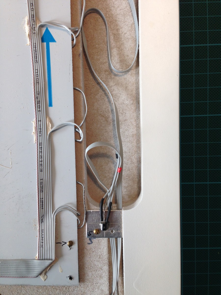

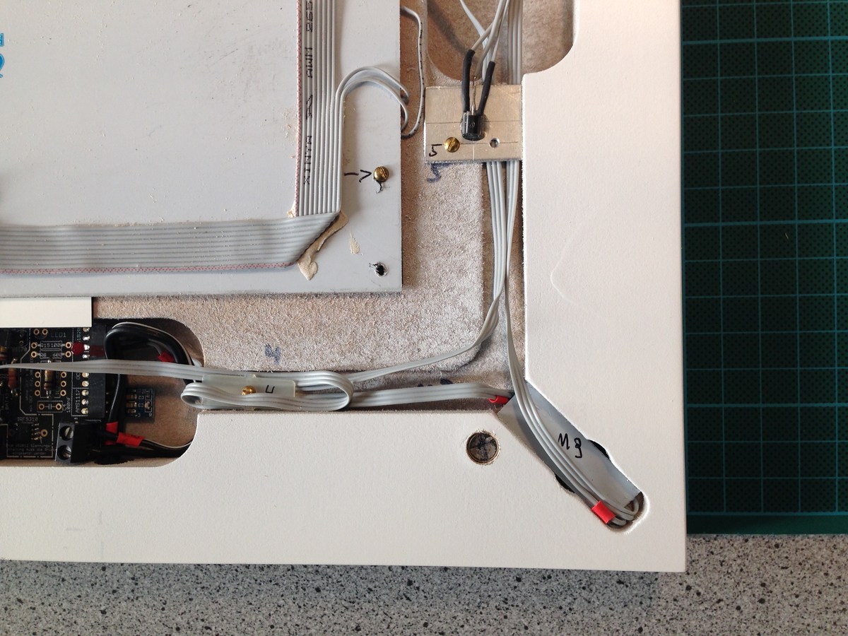

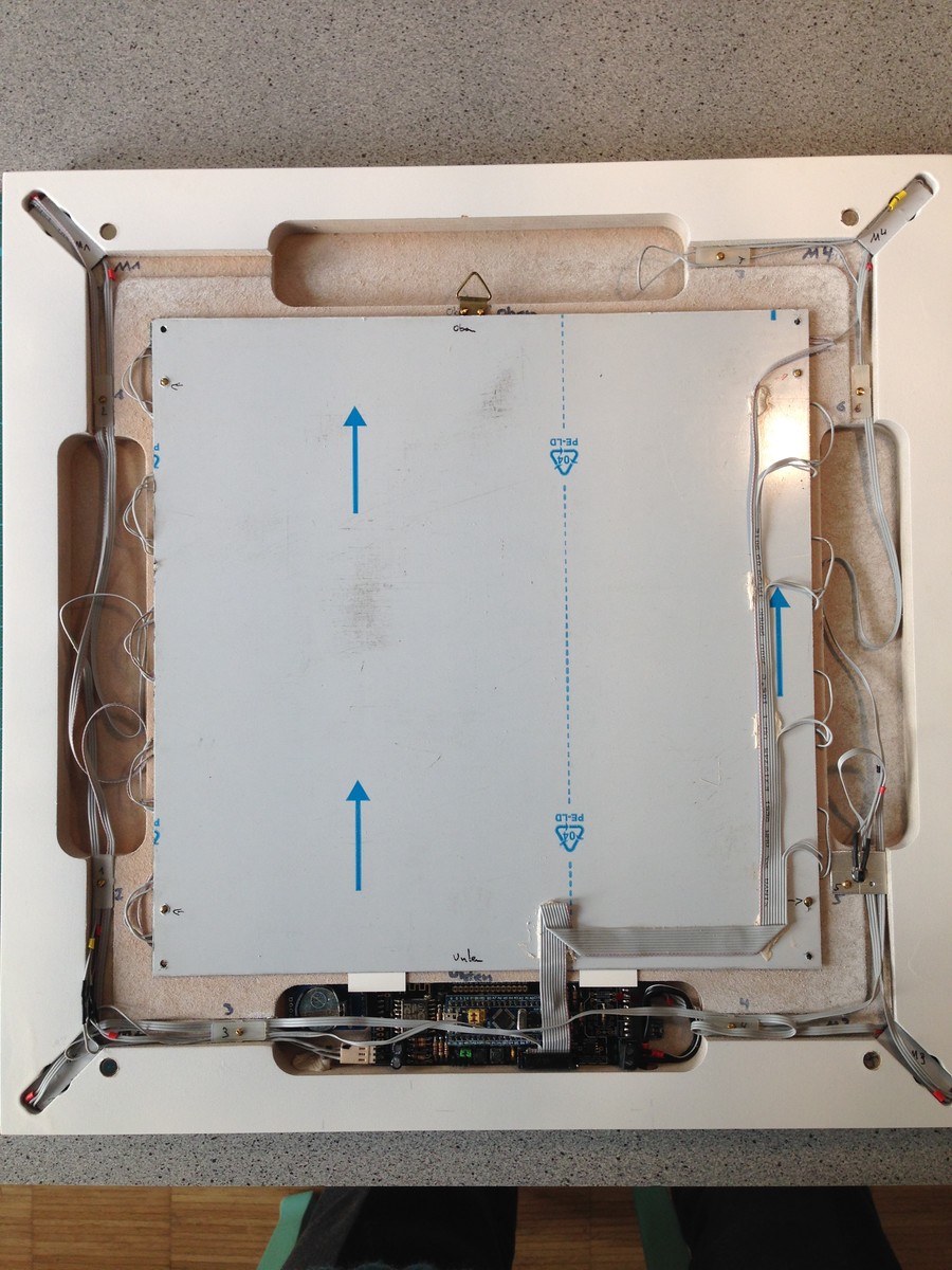

Hallo liebe Wordclock Gemeinde,
meine WC12h ist jetzt fast fertig. Bis auf ein paar Kleinigkeiten bin
ich sehr zufrieden. Anbei findet Ihr Bilder von der WC12h. Ich hoffe den
einen oder anderen inspirieren sie. Sicherlich gibt es für manche
Details andere oder bessere Lösungen. Vielleicht postet ja der eine oder
andere seine Lösungsansätze.
Alle Komponenten der Uhr sind demontierbar, also verschraubt, geklemmt,
gesteckt, usw., ich kann alles zerstörungsfrei wieder auseinanderbauen.
Die Uhr ist rahmenlos, die Kanten des Zwischenbodens habe ich nicht mit
Umleimer beklebt, sondern mit Plastik-Schnellspachtel abgesperrt
(Ahrweitex Schnellspachtel von Jansen).
Den Boden habe ich mit Haftgrundierung (grau, Obi, Spraydose) und
Premium Weißlack (weiß, Obi, Spraydose) lackiert.
Die Minuten-LED´s und den Temp-Sensor habe ich auf Blechstreifen (übrig
von der Aluplatte für die LED´s)geklebt, die Minuten-LED´s passen dann
genau in die Aussparungen im Zwischenboden.
Der Spannungsanschluß (für Hohlstecker, Stift, 2,5mm, Einbaubuchse, M8x1
Gewinde) geht nach unten, ein Winkelstecker wäre vielleicht besser. Die
Einbaubuchse steckt in einer Plastikbuchse mit Gewinde, die ich dann von
außen reindrücke.
Die Kabel des Helligkeitssensor habe ich in ein Plastikröhrchen gesteckt
und das Röhrchen mit Dichtungsmasse fixiert.
Die Flachbandkabel habe ich mit Plastikplättchen auf dem Zwischenboden
verschraubt bzw. auf der Alu-Platte mit dauerelastischer Dichtungsmasse
(Installationskit, plastik-fermit, weiß, Sanitärgewerbe)fixiert,
geklebt. Doppelseitiges Klebeband bzw. Fixogumm (Grafikerkleber) ist
leider suboptimal. Mal schauen wie sich die Dichtungsmasse bewährt.
Die Magnete (D-Messer 8mm, Höhe 6mm) sind auf der Frontplatte mit Uhu
plus Endfest festgeklebt (vorher hintere Schutzfolie abziehen). Die
Bohrungen habe ich im Zwischenboden durchgebohrt. Dadurch habe ich eine
hohe Passgenauigkeit der Frontplatte. Dort wo die Gegenmagnete im Boden
sitzen, habe ich die Bohrung auf 8,5mm aufgebohrt, damit ich zwischen
Magnet und Boden noch Kleber kriege. Ein eleganterer Ansatz wäre wohl im
Boden 10mm Magnete zu haben und dann die Bohrung auf 10mm zu erweitern
(quasi eine Sackbohrung). Die Gegenmagnete könnten dann einfach auf
Reibung sitzen und müssten nicht geklebt werden. Allerdings sind dass
dann höhere Anforderungen an die Maßhaltigkeit beim Bohren "mit der
Hand".
Frontplatte und Zwischenboden lege ich aufeinander und durch die Bohrung
markiere ich mit wasserfestem Filzstift den Platz des Magneten auf der
Frontplatte. Pro Magnet lege ich 2 Streichhölzer oben/unten oder
rechts/links auf die Frontplatte, mache ein bisschen Kleber an die
Stelle, setze den Magnet drauf und stecke den Zwischenboden auf. Die
Magnete werden jetzt richtig positioniert, die Streichhölzer verhindern
durch den Abstand dass Frontplatte und Zwischenboden aneinanderkleben.
Nach 24h löse ich Frontplatte und Zwischenboden vorsichtig. Dann sieht
man gleich ob die Magnete auch fest sind. Durch die sehr glatte
Oberfläche der Magnete klebt der Uhu nicht sehr gut an den Magneten.
Für die Befestigung mit dem Bilderhaken suche ich noch eine bessere
Lösung. Ist ein bißchen popelig, außerdem hängt die Uhr durch den
Spannungsanschluß ein klein wenig schräg.
Jetzt muss ich noch die vordere Schutzfolie abziehen und die Uhr ist
fertig. Allerdings muss dann ja noch das elektronische Läutwerk
eingebaut werden über dass gerade im Thread gesprochen wird.
Grüße
Alidi/Andreas

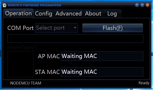

Florian R. schrieb:
> Frage: Woran erkenne ich, ob ich im Flash-Modus für den ESP bin?
> Mein STM32 ist geflasht. Alles zusammengebaut, Jumper steht auf Prog,
> UART ist am Computer angeschlossen und laut Gerätemanager auf COM4, TX
> ist aktuell noch nicht an den UART angeschlossen, nur GND und RX.
> Ich habe jetzt das Shield mit Strom versorgt. Rote Lämpchen leuchten am
> AMS, am STM32 (zwei Stück), am DS3231 und am UART. Der ESP blitz bei
> Start/Reset mal blau auf.
> Jetzt habe ich wie in der Anleitung Reset gedrückt, User-Taste noch
> dazu, Reset losgelassen, User-Taste zwei Sekunden später auch.
> An den Lämpchen auf dem Board sehe ich aber keinen Unterschied.
> Woher weiß ich, ob ich jetzt im Flash-Modus bin?
> Ich habe dann mal TX angeschlossen (laut Thread hier kann man das ja
> auch dauerhaft anschließen mit dem Shield V3, weil dafür der Jumper auf
> PROG steht?!),
> aber beide Flash-Tools melden FAIL (das simple Tool sagt "Failed to
> Connect".
> Ich habe dann mal, wie von UKW vorgeschlagen, Putty mitlaufen lassen
> (Beitrag "Re: WordClock mit WS2812"),
> also sowohl in Gerätemanager wie auch Putty Baudrate auf 115200

ich habe ein ähnliches Problem. Der Nucleo ist nun erfolgreich geflasht.
der Alte war wohl defekt. Allerdings bekomme ich den ESP nicht geflasht.
Der Nucleo ist im Geräte-Manager als COM5 aufgeführt und das ESP Flash
Tool habe ich analog zur Anleitung eingestellt. Nach Loslassen der
Reset-Taste am Nucleo leuchtet die grüne LED für kurze Zeit und geht
dann aus. Ich habe zur Unterstützung schon das Netzteil angeschlossen.
Der Stepdown liefert auch korrekt 3,3V. Nach Anschluß des Netzteils
blitzt kurz die blaue LED des ESP kurz auf und ist dann aus.
Ist das WLAN-Modul vielleicht defekt?
Danke und Gruß
Florian

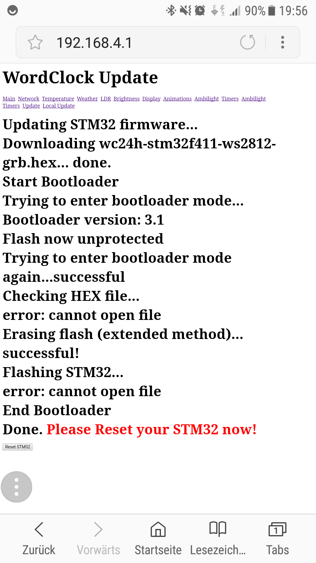

Hallo Freunde,
habe heute festgestellt das ich Probleme mit dem OTA Update habe.
Ich verwende ein Nucleo mit Shield V3.
Obwohl ich den Nucleo und den ESP mit der Version 2.6.6 geflasht habe,
dachte ich mir, teste mal OTA. Gemacht getan.
Als erstes habe ich den ESP geflasht. Denke mal es hat geklappt.
Webinterface funktioniert und ich kann alles einstellen.
Wenn ich aber den Nucleo flashe, hängt der sich total auf.
Selbst die Reset Taste funktioniert dann nicht mehr.
Zum Webinterface habe ich aber weiterhin Zugriff, nur reagiert der
Nucleo nicht mehr auf meine Eingaben.
Es bleibt dann nur der Schritt, den Nucleo wieder über Kabel zu flashen.
Ich habe allerdings nur eine WLAN Verbindung mit dem Handy hergestellt,
also
die IP 192.168.4.1 verwendet.
Hat jemand eine Idee, was da falsch läuft?
OP Moderator Persönliche Seite #5201559
Michael schrieb:
> Wenn ich aber den Nucleo flashe, hängt der sich total auf. Selbst die
Das liegt daran, dass der Flash-Speicher vor dem eigentlichen
Flash-Programm gelöscht wird. Steht auch in Deinem Protokoll:
 - Erasing flash (extended method)
Danach versucht der ESP, den STM32 neu zu programmieren. Das scheitert
aber, weil die HEX-Datei, die sich nun eigentlich im SPIFFS des ESP
befinden sollte, nicht öffnen kann.
Aber wenn der Flash-Speicher erstmal gelöscht ist und das Programmieren
scheitert, dann geht halt nichts mehr.
Deshalb habe ich auch etwas an der Firmware-Version des ESPs geändert,
siehe Artikel:
ESP Version 2.6.6
OTA-Flash des STM32: Der Flash-Inhalt wird nun erst unmittelbar vor dem
eigentlichen Flash-Vorgang gelöscht, d.h. nach allen
Konsistenzprüfungen.
Offenbar benutzt Du aber noch eine ältere ESP-Version. Daher mein Rat:
Erst den ESP aktualisieren auf 2.6.6 und dann erst den STM32!
Zum Fehler selbst:
Ich vermute, dass der ESP das SPIFFS (ein Pseudo-Filesystem im Flash des
ESP) nicht richtig initialisiert ("formatiert") hat. Das passiert
eigentlich, wenn der ESP das erste mal versucht, eine Datei im SPIFFS
das erste mal zu speichern. Ich werde in das Webinterface für die
nächste Version einen "Format SPIFFS" einbauen, damit man das Filesystem
im ESP-Flash neu formatieren kann, um so einen Fehler zu vermeiden.
> Ich habe preiswert vier Stück Nucleos kaufen können.
> Das Problem taucht bei allen auf.
Falsch: Das Problem tritt im ESP auf, nicht im STM32. Daher kannst Du
noch so viele Nucleos probieren. Das nutzt nichts.
Den Fehler sieht man an der Meldung "error: cannot open file".
EDIT:
Ich sehe gerade, dass die IP-Adresse des ESP8266 die 192.168.4.1 ist
(siehe URL-Zeile Deines Browsers). Das ist doch die Adresse, die der ESP
hat, wenn er im AP-Modus ist!?! Wie soll der ESP ein Online-Update
machen, wenn er gar keine Internet-Verbindung hat? Das geht nur, wenn er
WLAN-Client ist, also mit Deinem Router verbunden ist.

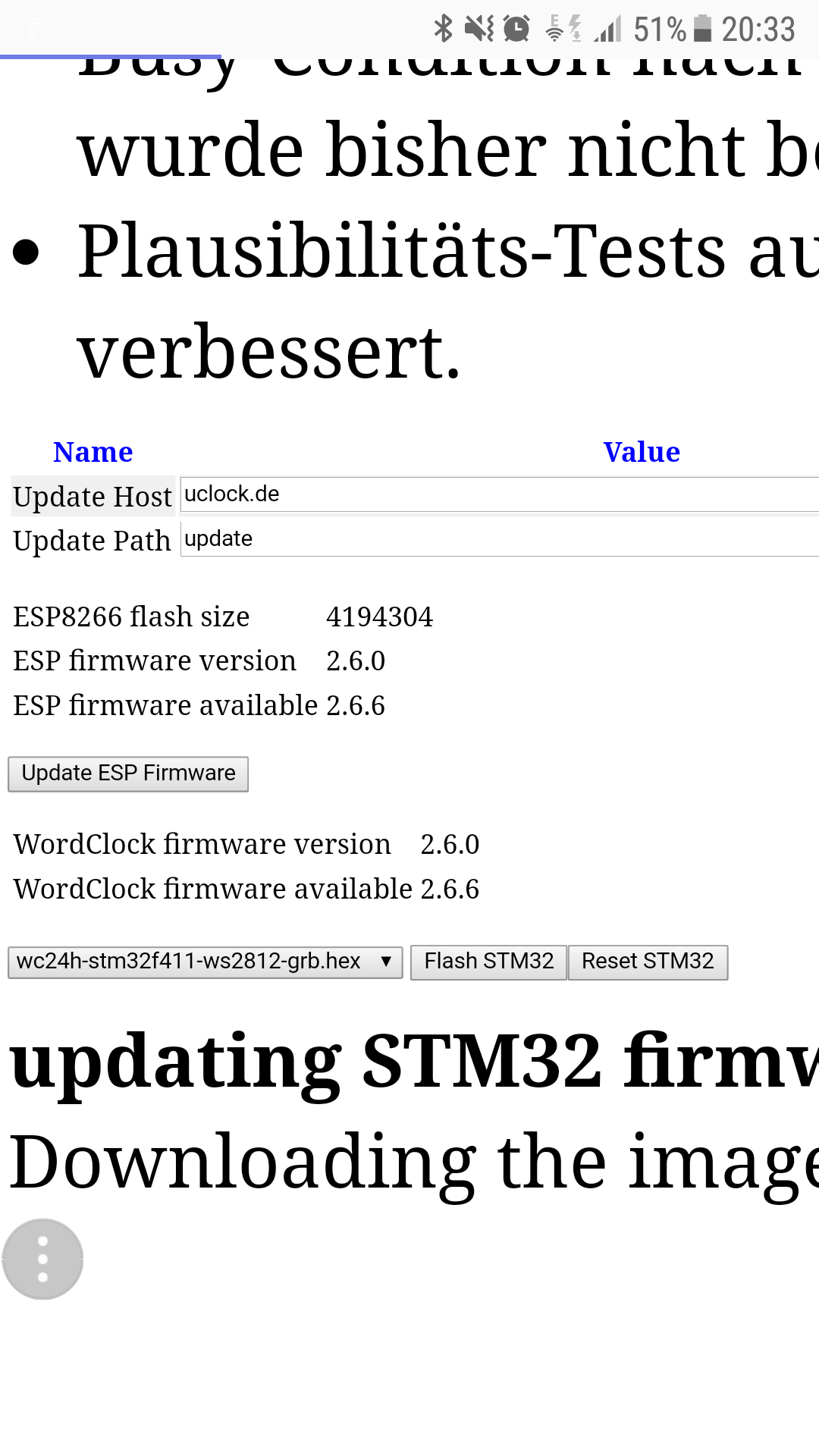

#5201973
Hallo Frank,
ein Screenshot vom Handy habe ich beigefügt.
Habe mich an deine Anweisung gehalten.
Der ESP ist nun mit dem Internet verbunden und zeigt mir auch eine
andere
IP als die 192.168.4.1 an.
Geprüft habe ich es, indem ich die Wetterdaten aus dem Netzt gezogen
habe.
Leider besteht das Problem immer noch.
Update bricht ab und der Nucleo macht keinen Mucks mehr.
Gast #5202836
Um noch mehr Verwirrung zu stiften... ;-)
Habe heute ein Downgrade auf 2.6.0 durchgeführt, ESP und STM32.
Mit Kabel klappt das ja wunderbar...
Wenn ich nun ein Update auf 2.6.6 für den ESP durchführe, dauert es ca.
15s und der Update-Bildschirm taucht wieder auf.
Allerdings hat sich die angezeigte Version nicht geändert.
Immer noch 2.6.0
Genauso ist es beim STM32.
Aber... er hängt sich nicht auf, wie weiter oben beschrieben.
Nach ein paar Sekunden erscheint wieder die IP von meiner WLAN Box und
die Uhr läuft weiter.
Es tut sich also rein gar nichts obwohl ich mit dem Internet verbunden
bin...
Ich bin jetzt echt ratlos und hoffe mir kann da jemand helfen.

OP Moderator Persönliche Seite #5205211
Michael schrieb:
> Hoffe du kannst eine Lösung anbieten.
Das hoffe ich auch, bin aber momentan ratlos, warum das bei Dir komplett
in die Hose geht. Im Moment bist Du der einzige, der die Meldung "cannot
open file" bekommt. Die habe ich auch noch nie von einem Anwender zu
Gesicht bekommen.

Hi Michael und Frank,
ich kenne das "cannot open file" Problem auch und habe ein paar v3
Shields für das Minidevboard bei denen das so reproduzierbar auftritt.
Ich hatte auch schon Shields, die den ESP partout nicht OTA flashen
wollten. Wollte immer mal einen entsprechenden Bugreport hier
einstellen, aber durch Zeitmangel und da ich offenbar auch allein mit
diesem Problem war (und es ja auch schon länger kein Update gab) ist das
Thema irgendwie untergegangen. Ich meine mich auch erinnern zu können,
dass bei den problematischen Boards weder ESP noch STM Update
funktionierten, was mich aber nicht wirklich wundert wenn das FFS das
Problem sein könnte. Vermutlich macht der ESP sein Update ja auch über
das FFS.
Alle Bauteile der Boards kamen aus einer Bestellung (ESP Module, STM32
Minidevboards, usw.) und von den gleichen Aliexpress Händlern. Bin mir
auch relativ sicher, dass ich mit Teilen der jeweiligen Händler schon
funktionierende Versionen aufgebaut habe, allerdings ein paar Wochen
davor mit einem eigenem SMD Shield, dass ein Kollege sich mal nachgebaut
hatte.
Habe also von "völlig problemlos" bis "file not found" das komplette
Erfahrungsspektrum durch und eben mal ein paar Screenshots mit einem der
problematischen Boards gemacht. Wenn du forschen möchtest und das
irgendwie Sinn macht könnte ich dir auch eins der Boards mal zukommen
lassen.
Ach so: Alle ESPs habe ich mit dem "ESP8266 Download Tool v3.4.4" und
den Einstellungen aus dem Wiki beschrieben. Könnte ich sonst noch
hilfreiche Infos beisteuern?
Grüße und ein schönes Wochenende,
Peter
PS: In meinem Screenshot sehe ich Checking HEX File, dann "error: cannot
open file" und dann scheint er den Flash trotz Fehler zu löschen.
Vielleicht ein Sonderfall bei dem die Konsistenzprüfung nicht so richtig
funktioniert?
#5205648
Hallo nochmal,
ich glaube ich hab die Ursache meiner Probleme gerade selbst gefunden...
ich habe mal nachgeschaut welche Version des ESP8266 Download Tool
gerade aktuell ist und v3.6.1.0 von der Homepage geladen. Danach einmal
den ESP mit den gleichen Einstellungen beschrieben und direkt ein OTA
Upodate getestet: klappte einwandfrei und das Log ist als Screenshot im
Anhang.
Zumindest in meinem Fall kann es durchaus sein, dass ich auf
unterschiedlichen Endgeräten unterschiedliche Versionen vom Flash
Download Tool installiert habe.
@Michael: Kannst du bei dir den ESP nochmal mit der v3.6.1.0 flashen und
das OTA Update nochmal testen? Oder mal prüfen ob es sich bei dir
möglicherweise um ein ähnliches Problem handelt...
Gruß,
Peter
Edit/Update: Gerade mit einem zweiten problematischen Board getestet und
auch dieses hat eben zum ersten mal erfolgreich ein OTA Update hinter
sich gebracht. Ich habe den ESP übrigens zuvor mehrfach mit der alten
Version neu beschrieben, es scheint also ein Problem mit dem veralteten
ESP8266 Download Tool zu geben, was das Erstellen des FFS im ESP
angeht...
> funktioniert?
Ja, sieht nach einem Bug aus. Der Erase-Befehl sollte auf keinen Fall
durchgeführt werden, wenn der Open-Error kommt. Kommt auf meine
Todo-Liste.

Ich habe mir die Version mal runtergeladen und voller Hoffnung habe ich
den ESP geflasht. Dann die Überraschung... wieder kein Erfolg.
Dann habe ich mal nach verschiedene ESP-Flasher gesucht und auch
gefunden.
Der lief auf Anhieb und siehe da...OTA ist nun kein Problem mehr!!!
Das Bild oben zeigt den Screenshot des Programms.
Also bei fast 99% aller User hier klappt das flashen mit dem hier
angegebenen Tool von ST-Link.
Warum dann der Rest nur mit einem andern Tool arbeitet... keine Ahnung.

Bisher habe ich immer das "ESP_DOWNLOAD_TOOL_V2.4" verwendet.
Aber mit der von Peter G. empfohlenen Version 3.6.1.0 hat es (bei mir)
ebenfalls nicht funktioniert.
Erst mit "NODEMCU"
Besondere Einstellungen habe ich nicht vorgenommen, Datei und COM-Port
angeben und Flash drücken.
Es hat mich ja auch gewundert, das es auf anhieb funktionierte.
Egal, das Ergebnis zählt ;-)

Rene W. schreib:
> Hast du den "alten" Zwischenboden selber auf Ambilight umgerüstet oder
> ist das schon die neuste Version?
Ist tatsächlich noch ein alter Zwischenboden den ich auf der
Tischkreissäge um 5mm an allen Seiten gekürzt habe. Hatte mir mal einige
lange Ambilight Platinen herstellen lassen weil meine Frau ungedingt
eine RGBWW Uhr haben wollte und habe diese dann hinter einem 3D
gedruckten Diffusor versteckt, damit man nicht direkt in die LEDs schaut
wenn man bei uns ins Wohnzimmer kommt. Bilder hänge ich an. Die neuen
24h Böden wurden leider erst nach meiner Bestellung hier angeboten...

Heute sind die Platinen von Torsten angekommen, 1x Mini und 2x Nucleo
Shield.
Habe auch gleich eine (Nucleo) aufgebaut. Die Versionen 2.6.0 für ESP
und STM mit den Tools aufgespielt. Den STM mit den ST-Link Utility und
den ESP mit Nodemcu. Dann das ganze (weil es so schön ist ;-)) mit OTA
auf die aktuelle 2.6.6 geflasht.
Alles eingerichtet...läuft...

Ich habe alle Tips angewandt, am Ende konnte ich jedoch den ESP nur via
Plan B flashen; der Tipp, den STM32 auf Dauerreset zu ziehen und dann
noch den ESP-Rest (A0) mit 4,7k auf 3,3V zu ziehen haben eine "normale"
Situation zum Direkt-Flashen geschaffen, das hab ich dann "oldschool"
gemacht und alles lief - mit meinem FTDI :-) - einwandfrei, ohne, dass
ich den ESP ausbauen musste! Sah allerdings etwas wild aus mein
Konstrukt (siehe Bild2).
Damit hatte ich nun meinen STM32 vor Einbau geflasht und meinen ESP
direkt im eingebauten Zustand - jedoch ohne durch den STM32 zu gehen.
Jetzt ergibt sich aber das interessante Fehlerbild, wie auf dem ersten
Bild zu sehen ist, das EEPROM ist offline am ESP8266 aber im LOG vom
STM32 ist es einwandfrei zu erkennen und kann auch genutzt werden. Ich
bin auch der Meinung, das selbe schon hier weiter oben gelesen zu haben
bei jemandem, der letztlich das selbe Fehlerbild hat wie ich und auch
den ESP nicht durch den STM32 flashen konnte.
Dieses zeigt nun offensichtlich, dass der ESP einwandfrei ist und auch
dass er tut, was er soll, aber er kommt offensichtlich nicht an das
EEPROM der RTC ran. Dieses ist ja mit I²C an dem STM32 angeschlossen und
funktioniert nachweislich korrekt, wie der Log vom STM32 beweist, da
hier z.B. die Version erfolgreich ausgelesen wird. Es kommt die Info
also nur nicht beim ESP an; die einzige Verbindung zwischen ESP8266 und
STM32 ist die serielle Schnittstelle über A2 und A3, also habe ich mich
da mal drangehängt und mal geschaut, was da so drüber läuft, mal beim Tx
des ESP und dann beim Tx des STM32, einer muss dem anderen ja mal was
sagen wollen.
Das ist das Ergebnis vom ESP8266 an den STM32:
- setup UDP
- local port: 2421
- setup server UDP
- local port: 2424
FIRMWARE 2.6.6
- connected to AP
AP Andreas-und-Maike
MODE client
IPADDRESS 192.168.0.171
- new client
- new client
CMD N030100
- new client
CMD N030000
- new client
- new client
- new client
CMD S04192.53.103.103
Ich hatte hierfür den STM32 via Reset neugestartet, dann in der
Weboberfläche Power On und Power Off gemacht und letztlich einen
Zeitserver hinterlegt. Die Kommandos flutschen korrekt und wie erwartet
raus an den STM32, der allerdings keine Miene verzieht :-S.
Also den UART mal auf den STM32 gehängt, und das sagt der, wenn er nach
einem Reset bootet:
   var T0001000005131400
Noch ein Reset:
var N152e00
Und sonst nix mehr.
Fazit:
Daher bin ich mir nun ganz sicher, die Wurzel allen(!) Übels liegt an
der seriellen Verbindung vom STM32 zum ESP8266. Das erklärt, warum ich
ihn nicht flashen kann und auch, warum das EEPROM nicht an den ESP
weitergeleitet wird, also warum generell nichts Kluges vom STM32 an den
ESP weiterfließt.
Lösungsgedanken:
Wie kann ich das lösen? Ich habe den STM32 offensichtlich geflasht, aber
vielleicht nicht korrekt? Habe ich eine alte oder falsche Image-Version
genommen? War mein Image nicht korrekt? Gibt es sowas wie Fuses (komme
aus der Atmega Welt) auf dem STM32, die ich vergessen haben könnte?
Könnte mein China-STM32 mit irgendeinem anderen ungünstigen Basis-Setup
gekommen sein?
Kann jemand etwas mit dem Output vom STM32 anfangen? Soll das so? Was
läuft evtl. falsch? Freue mich sehr auf euren Input! Ich werden den
STM32 nun nochmal von einem anderen Computer testweise neu flashen.

ich bin gerade in Tanzstimmung :-). Es geht!!!
Viel Analyse, Experimentiere und Gemesse und ich bin nun schon recht
sicher, dass der STM32 an seiner seriellen TX-Verbindung "irgendwie
defekt" sein muss.
Ich habe nun meine Plan B Platine aufgebaut und mich seeeehr bei jedem
Detail und jeder Lötstelle konzentriert und die neue Platine ansonsten
fast baugleich aufgebaut (siehe Bild) und schon geht alles
bilderbuchmäßig.
Ich habe mit meinem FTDI auf dem planmäßigen Wege geflasht und beim
ersten Boot war alles da. Kaum angesteckt hatte ich auch ein Bild auf
allen LEDs, wie es soll. Datum und Uhr gehen auch, alle Logs sehen wie
erwartet aus.
Ich bin begeistert :-). So habe ich natürlich viel Zeit zum Lernen
investiert und im Fazit kann ich sagen, dass es lohnt alle Teile
mehrfach zu haben, also wirklich alle Teile. Da ich meinen STM32 nicht
"mal eben" auslöten wollte, war ein Neuaufbau letztlich die beste
Option.
Jetzt geht es an das Finetuning und weitere Setup.
Danke euch allen für eute guten Tipps bis hierhin!

Hallo.
Ich hatte das gleiche Problem wie Peter.
Ich habe alle möglichen Flasher Versionen probiert.
* Das einfache GUI aus dem Wiki
* v2.4_150924
* V3.6.2 (V3.6.1 gibt es nicht mehr auf der Hersteller HP)
* nodemcu-flasher (konnte ich nur einmal überreden das er das Modul
überhaupt erkennt, gewechselt auf ein anderes und es ging ohne den
Updatemodus neu zu starten. Die blaue LED blinkte immer nur wie wild)
Meine Probleme waren kein abspeichern der WLAN Konfig. Mit V3.6.2 hat er
zumindest die WLAN Daten behalten. Aber OTA ging trotzdem nicht.
Nun habe ich Heute Abend gefühlt 50mal geflasht. Eben mit dem einfachen
GUI aus der Wiki und auf einmal funktioniert es.
Ich kann nicht sagen woran es gelegen haben könnte.
Ich habe aber noch eine 2te Platine mit dem selben Problem und werde das
da noch einmal versuchen nach zu vollziehen. Ich hoffe ihr nehmt es mir
nicht krumm das ich diese Uhr jetzt nicht nochmal per Seriellen Kabel
flashe. ;-)
Was mir aber eben in den Sinn kam. Wird der komplette Flash der externen
Partition gelöscht? Wenn nicht wäre es möglich die Datei zu erweitern um
eventuelle Probleme zu beheben?
Ich werde Morgen probieren den ganzen Flash vorher mit 0x00 oder 0xFF
vorher zu überschreiben und schauen ob es danach sofort funktioniert.
John

Hallo
Der Adventskranz kann man sicher auch auf der 12h Version
darstellen.Natürlich nur stark vereinfacht aber es würde meiner Meinung
nach gehen.
Die Wettersymbole für die 12 h Versionen bin ich aktuell am
austesten.Bis jetzt haben alle Personen auf anhieb erraten was es
darstellen soll.Ich hoffe dass die Grundsymbole bald fertig sind.
Gruss
(Firma: Frickelhauptquartier) #5225295
Tabellen??? Was meinst du damit genau? Ich hab die Vorlagen bis jetzt
immer nur so gemacht, da kam auch noch kein Protest... Die Farbwerte als
solche sind ja unkritisch. Die Grautöne hab ich nur genommen, damit man
sieht wie es ungefähr aussieht. Die sollen natürlich nicht mit leuchten.

OP Moderator Persönliche Seite #5226731
Thomas G. schrieb:
> Für die Animationen bräuchte ich mal eine kurze Erläuterung.
A = Die Zelle wird sofort gezeigt
B = Die Zelle wird nach 1/16 sec gezeigt
C = Die Zelle wird nach 2/16 sec gezeigt
D = Die Zelle wird nach 3/16 sec gezeigt
usw.
Schau Dir einfach das Feuerwerk für Silvester an. Da siehst Du, wie die
Zellen von unten nach oben verzögert einschalten - wie auch die Raketen
steigen.
Beim Weihnachtsbaum wird erst der Baum gezeigt, danach gehen erst die
Kerzen an.
Auch bei den Adventskerzen könnte man diese erst verzögert anzünden.
Thomas Geissbühler (thomas_g18) hat hier vielleicht etwas übertrieben
mit den vielen unterschiedlichen Zeiten. Muss ich mir erstmal morgen auf
der Uhr ansehen.
#5226834
> der Uhr ansehen.
Was heisst den hier übertrieben!Ich habe ja nur 10 von möglichen 26
Verzögerungsstufen verwendent...:-))
Schliesslich ist ja bald Weihnachten,das darf schon einwenig mehr
leuchten.
....oder verbrauchen viele Verzögerungen auch mehr Speicher?
Vielen Dank fürs Einbauen Frank!

hat jemand so etwas wie auf dem beigefügten Bild schon mal beobachtet?
Die Uhr lief bei einer Bekannten seit mitte September ohne Störungen
durch, bis letzten Montag. Die Uhr hängt am WLAN, Zeitumstellung war
problemlos.
Die Störungen traten mindestens eine Stunde lang auf. Auch mehrfaches
ziehen und stecken des Netzteils hat nix geholfen. Plötzlich gings dann
wieder. Bis jetzt konnten keine weiteren Vorfälle beobachtet werden.
Hat jemand eine Idee was das Problem sein könnte?
Speicherbügler kann man glaube ich ausschließen, da der Fehler auch nach
einem Reset wieder auftrat.
Grüße,
Bernd
Ich hatte auch schon vergleichbare Fehler.Es waren immer defekte Leds
als Ursachen auszumachen.Wobei man zwischen zwei Arten von Led-Defekten
unterscheiden muss:
Fehlfarben entstehen wenn Bonddrähte sich innerhalb der Led lösen,jedoch
kann die ganze Uhr weiterhin korrekt abgelesen werden.
Controllerfehler entstehen wenn der WS2812 Controller einen defekt
hat.Die Signale werden dann nicht mehr korrekt weitergeleitet und die
Uhr ist nicht mehr lesbar.
Mache mal in der Weboberfläche einen Displaytest und du siehst dann was
nicht läuft.
Gruss
#5227143
> unterscheiden muss:
Das ist sehr interessant, ich habe seit einiger Zeit ein defektes E, das
nicht mehr grün wird und nun seit ein paar Tagen ist nun auch ein
defektes G dazugekommen, wo auch eine Farbe (ich meine auch grün), nicht
mehr geht. Das ist ziemlich ärgerlich, liegt das an der Qualität meiner
Streifen? Kann man das reparieren?
Ich meine, Bonddrähte werde ich wohl kaum fixen können, aber ich kann
evtl. einzelne LEDs austauschen oder aber besser gleich ganze Streifen?
Haben das Problem evtl. noch andere? Kommen da "immer mal" defekte LEDs
zu?
Finde das etwas schade, wenn man das stetig reparieren müssten.
Der LED-Controller läuft aber einwandfrei, also alle nachfolgenden LEDs
sind immer korrekt, siehe auch Fotos.

Nunja, zur Zeit läufts ja wieder. Es könnte auch eine temporäre Störung
von außen sein. Evtl. Störungen auf der Spannungsversorgung?!
Farbfehler konnte ich auch schon beobachten, die waren nach ganz kurzer
Zeit wieder weg.

Das mit dem Reparieren hält sich bei mir in Grenzen.
Wenn dann sind gleich von Anfang her defekt.
Bei Leds mit Fehlfarben kannst du ganz leicht Draufklopfen und sie
springen manchmal zwischen den Farben hin und her.
Die defekten Leds kann man ganz einfach auswechseln.Einfach den Streifen
bei der Bundstelle trennen und neu einlöten.
Achtung bei Controllerproblemen, dort ist es meist die letzte noch
korrekt funktionierende Led die getauscht werden muss.

Netzteil mal gemessen? Das von mir zuerst beschaffte hatte eine zu hohe
Spannung außerhalb der Spezifikation, daher habe ich ein anderes
genommen. Hatte das hier von den Experten so verstanden, als ginge das
ansonsten auf die Lebensdauer der LEDs.
