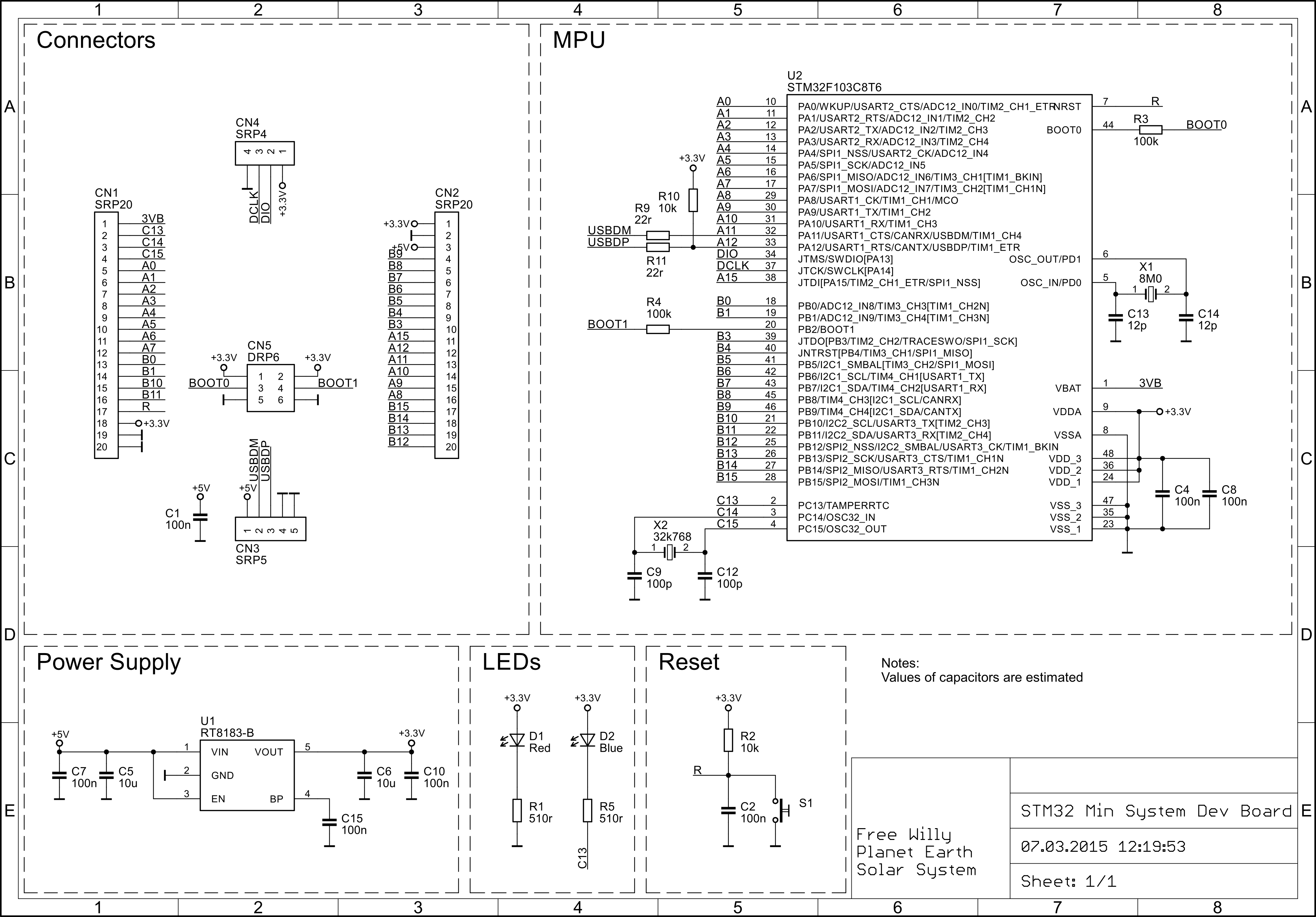

von Günter H. (gnter_h534)
Carsten M. schrieb:
> Hallo,
> ich will mir eine WC12h mit dem STM32F103-Board bauen und habe versucht
> die einzelnen Komponenten auf eine Platine zupacken, die ich dann selber
> herstellen möchte.
Dieses Thema wurde in vielen weiteren Beiträgen vertieft.
Mir ist - leider erst jetzt - noch ein Punkt aufgefallen:
Im Schaltplan (und Layout) von Carsten geht +5 V an die Stripes und an
den externen 3,3 V-Spannungsregler (LF 33), der alle weiteren Baugruppen
einschließlich STM32 versorgt.
Das STM32F103C8T6 Mini-Development Board hat einen eigenen 3,3
V-Spannungsregler (s. angehängter Schaltplan). Wäre es nicht sinnvoll,
zumindest das STM32, ggf. aber auch die weitere Peripherie über diesen
Regler zu versorgen und nur das WLAN-Modul ESP8266 wegen der hohen
Stromaufnahme an den externen Spannungsregler anzuschließen?
Günter
von Frank M. (ukw) (Moderator) Benutzerseite
Ja, ich hatte mal versuchsweise kurzzeitig einen ESP8266 drangehängt.
Ging sogar. Aber das würde ich nicht machen. Ich schätze der
On-Board-3,3V-Spannungsregler wird dabei gehörig überlastet.
Kann man machen. Aber eigentlich ist es egal. TSOP, DCF77, EEPROM & RTC
ziehen zusammen nur eine Handvoll mA.
Daher: reine Geschmackssache. Ich habe kein Argument dafür aber auch
keins dagegen. Aber vielleicht Du?

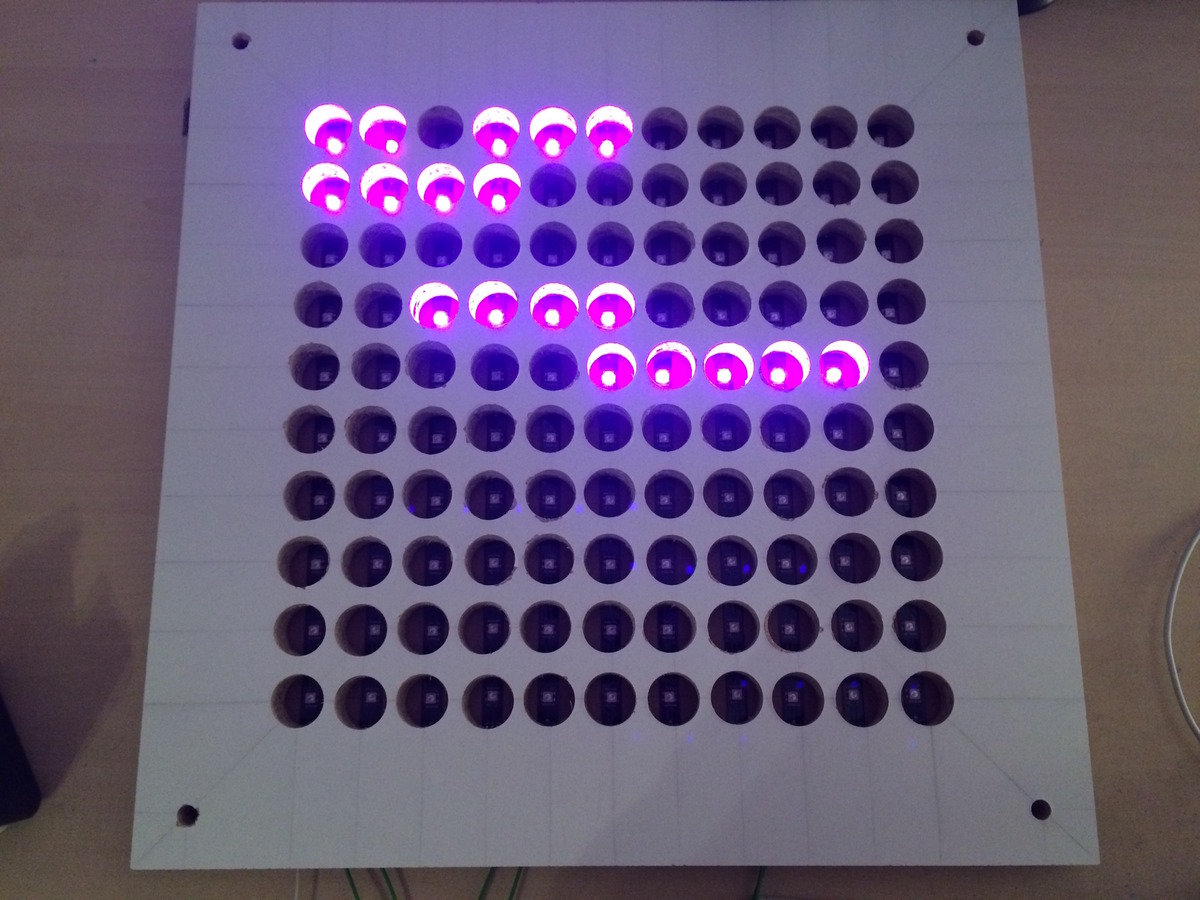

Das aüßert sich so:
Wenn ich im Webrowser unter "Display" den DisplayMode auf "Temperatur"
setze, bekomme ich nicht die Temperatur angezeigt die unter "Main"  vom
RTC bzw. DS18... angegeben wird.
Steht z.B. bei "RTC temperature" und "DS18xx" 18 Grad, wird an der Uhr
aber 25 Grad angezeigt. Nach 10 minuten in sind es dann auch schon mal
angeblich 33 Grad, tendenz steigend. Klicke ich unter "Main" im
Webrowser auf den Button "Display Temperature" wird mir die richtige
Gradangabe für 5 Sekunden  angezeigt die vom RTC ermittelt wurde.

Das hört sich so an, als ob die aktuelle Uhrzeit (Minuten) in Grad
umgerechnet werden ;-)
Werde ich überprüfen, danke für den Hinweis.

 - Bugfix bei der Temperatur-Anzeige: Es wurde immer die
   DS3231-Temperatur statt der DS128xx-Temperatur gezeigt
 - Falsche Temperatur-Anzeige im Modus "Temperatur" korrigiert
 - Bezeichnungen der Anzeigemodi für WC24 gekürzt

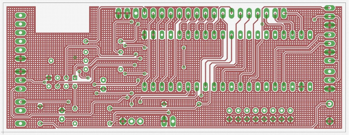

ich habe die Idee von Carsten M. für eine Platine aufgegriffen,
weitgehend auch die dazu eingegangenen Vorschläge/Anmerkungen, wobei für
die Breite der Platine mein Ziel von ca. 30 mm galt.
Warum so schmal? Bevor der Thread „WordClock mit WS2812“ erstellt wurde,
hatte ich die Planung für eine kleinere WordClock12h (270 x 270 mm) mit
monochromen LEDs begonnen. Die große Frontplatte ist sehr ästhetisch,
aber für manche Umgebungen einfach zu groß. 450 mm x Faktor 0,6 = 270
mm. Buchstabenabstand 28,1 mm x Faktor 0,6 = 16,86 mm, also nicht weit
weg von den 16,67 mm Buchstabenabstand der Stripes mit 60 LEDs/m! Da
waren die bisherigen Planungen mit einer der ATmega 168-Steuerplatine
schnell wieder in die Schublade gelegt.
Noch etwas vorweg: Ich weiß, dass es „Eagle“ gibt, nutze aber „Sprint
Layout“.  Somit habe ich den Schaltplan von Carsten M. mit einem
Bildeditor ergänzt (z. B. DCF-Modul, optionale Widerstände für DCF und
LDR).
Der Platinenentwurf ist 84,5 x 31 mm groß, die Gesamtlänge mit
angesteckten Modulen ist ca. 135 mm. Um die Breite von ca. 30 mm
realisieren zu können, habe ich die Spannungsverteilung für die Stripes
von dieser Platine „verbannt“; das gibt wohl eine weitere kleine
Platine. Somit kann ich die Platine mit Board und Modulen waagerecht
oben montieren, die Spannungsverteilung --> Stripes soll von einer Seite
aus erfolgen.
Aus China gibt für ca. 1,30 € zwei Module 5 V --> 3,3 V („AMS 1117“). Da
ich solche Module schon hatte, habe ich es hier für die Versorgung der
Peripherie eingeplant.
Das ESP8266-Modul wird in eine stehende 2x4-Buchsenleiste gesteckt,
DS3231 und der 3,3V-Spannugsregler in gewinkelte Buchsenleisten.
Vielleicht kann ich hiermit auch Anregungen für die „normale“ Platine
geben.
Günter
von Peter Z. (flexopete)
@Günter,
das sieht ja schonmal sehr gut aus. Ich kenne zwar das Spannungsmodul
nur von einem Bild, aber man könnte die Pins geradebiegen
und direkt einlöten. Aber dann müssten die Anschlüsse etwas weiter von
der 5V Klemme weg. Oder was wäre der Vorteil es steckbar zu machen?
Das RTC-Modul könnte man um 180° drehen, gerade Pins und
gerade Buchse einlöten. Das Layout passt auch dafür.
Die anderen Pins auslöten oder abkneifen und man spart auch an
Länge.
Gut auch, dass genügend Befestigungsbohrungen vorhanden sind.
Gruss
Peter
> Länge.
Danke für die Rückmeldung. Die Idee, den DS3231-Baustein um 180° zu
drehen – die Batterie liegt dann unten, finde ich prima. An dieser
Stelle kann das Layout so bleiben wie es ist, beide Varianten sind
möglich, es müssen nur die passenden Steckverbinder eingelötet werden.
Bei der neuen Variante mit den geraden Steckverbindern für den
DS3231-Baustein verkürzt sich die Baulänge mit den angesteckten Modulen
von 135mm auf 123 mm.
Bei dem 3,3 V-Baustein habe ich die Positionierung leicht angepasst und
drei zusätzliche Lötaugen eingefügt, in die geradegebogenen Pins des
Steckverbinders eingelötet werden können. Wer lieber stecken will kann
das nach wie vor tun.
Einen Fehler (im ergänzten Schaltplan und im Layout) habe ich selbst
inzwischen gefunden: Der pullup-Widerstand an „PON“ des DCF-Anschlusses
ist falsch, er gehört an „OUT“. Beides ist inzwischen korrigiert.
Ansonsten will ich noch ein paar Tage abwarten, ob ggf. weitere
Rückmeldungen kommen. Danach kann ich die überarbeiteten Dateien gerne
noch einmal einstellen.
Günter

von Volker R. (pcl86)
Hallo liebe Mitstreiter,
heute stelle ich mal eine kleine Erweiterung des Projekts vor. Ich habe
mich mit der Entwicklung eines shield für das nucleo-Board befasst und
herausgekommen ist, was ihr im Anhang seht.
Kurze Beschreibung: die Platine ist 55mm*90mm klein, einseitig und hat
Anschlüsse für alle (heute bekannten) Schnittstellen.
Ebenso eine ausreichend groß bemessene Spannungs- und
Stromversorgungsmöglichkeit für die LED-Stripes.
Für die Spannungsversorgung des RTC/EEProm Moduls (entweder DS3231 oder
DS1307) gibt es eine Steckbrücke, die die Versorgung mit 3,3V
(Bestückung mit CR2032) oder 5V (Bestückung mit LIR2032) zulässt.
Mit einer kleinsten Leiterbahnbreite von 0,4mm ist sie ideal geeignet
für die Selbstherstellung.
Da das nucleo-Board zersägt werden muss, damit es neben die
Zwischenplatte passt, habe ich auch die Schnittstellen zwischen St-Link
und dem Board aufgenommen, sodass mit Hilfe von 5 Kabeln die
Verbindungen zum Programmieren und für die UART Schnittstelle wieder
hergestellt werden können.
Schließlich dient noch der Ausschnitt der Platine dazu, dass man weiter
an die beiden Taster des nucleo-Boards herankommt.
Mein besonderer Dank geht an Frank M., der nicht "nur" die Software
entwickelt, er hat mir auch wertvolle Tipps zur Konstruktion des shields
gegeben.
Ich werde - so ich Zeit finde - die Platine mit allen
Anschlussbelegungen im WordClock-Artikel veröffentlichen. Vielleicht
kann sie jemand von euch gebrauchen.
Volker

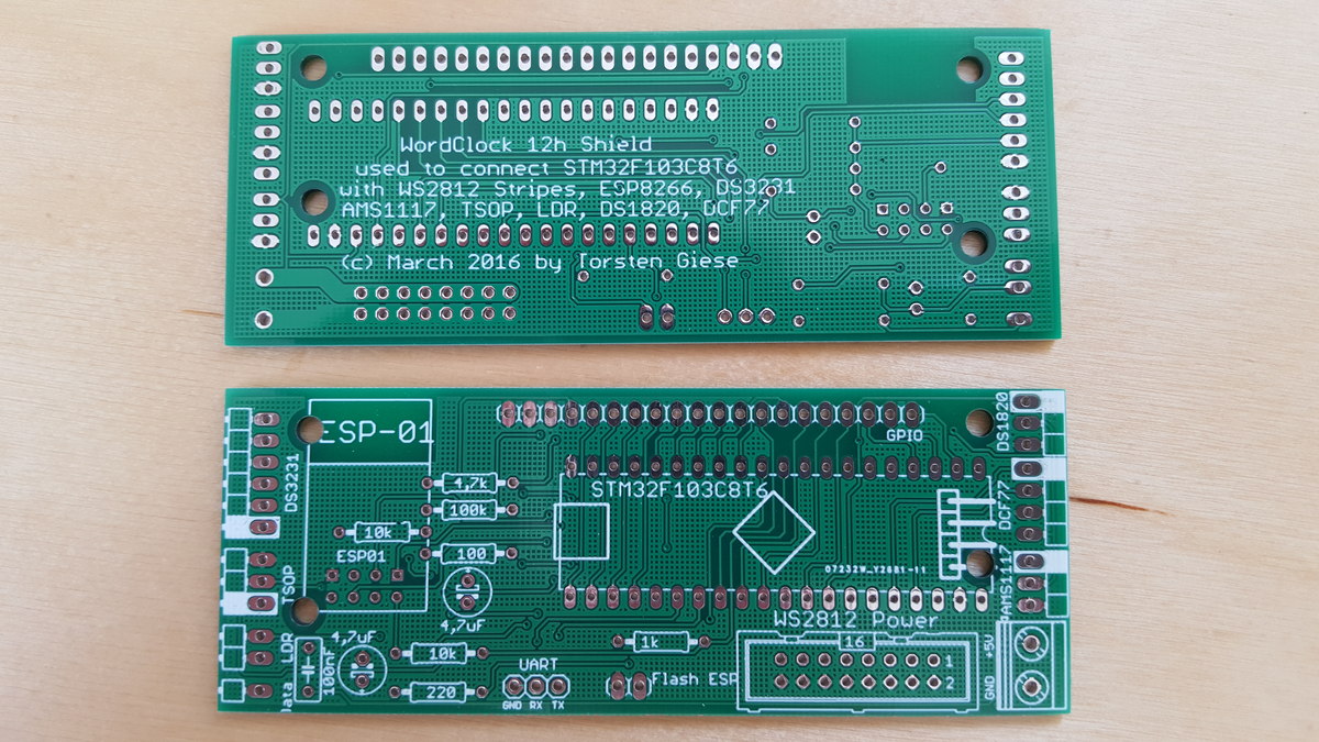

von Torsten G. (wawibu)
Hi Volker,
die schaut doch klasse aus. Ich war mal eben so frei und habe die Maße
bei meinem PCB Hersteller kalkuliert. Bei einer Abnahme von 100 Stück
(die ich locker wieder verkauft bekomme) würde sich ein Preis von ca
3,50 Euro pro Shield ergeben. Da stellt sich mir die Frage, ob eine
Selbstherstellung da noch lohnt oder ob man das Shield nicht auch über
die Sammelbestellung laufen lassen sollte/kann.
Wenn es für Dich okay ist, würde ich Dein Layout gerne aufgreifen und es
entsprechend so erweitern, dass sowohl das Nucleo sowie das Mini-Board
aufgesteckt werden können. Hierzu wäre es klasse, wenn Du Dein Layout
zur Verfügung stellen könntest.
@ALL: bzgl der WS2812 Stripes habe ich leider noch keinen finalen Preis
mit der Zusage das die LEDs dann einen Abstand von 28.1mm haben. Habe
zwar die Zusage das solche Stripes hergestellt werden können und habe
auch einen Preis, allerdings habe ich keine bestätigte Kombination.
Sprich ich kenne nun einen Preis, der aber nicht explizit für unsere
Variante genannt wurde. Das möchte ich mir vorab gerne noch bestätigen
lassen und hoffe hier auf Euer Verständnis. Was nützt ein guter Preis,
wenn er nicht zu unsere Anforderung passt :)
Gruß,
Torsten
@Frank M.
Die Anschlusspins für die verschiedenen Module und Sensoren sind jetzt
ja wohl „festgezurrt“. Aus der Sicht eines (angehenden) Mini Development
Boards-Nutzers: Die Ein-/Ausgänge sind mit Blick auf ein Layout perfekt
den Pins auf dem Board zugeordnet!
Mir fällt zwar keine vernünftige Erweiterung für die WordClock mehr ein
– vielleicht noch das schon angesprochene Abschalten der WS2812 bei
abgeschalteter Anzeige, womöglich könnten wir dann ein besseres
Energielabel bekommen ;-).
Im Ernst, könnte es Sinn machen, einen Ein- und/oder Ausgang als
„Reserve“ auf einem Shield einzuplanen? Falls ja welche(r)?
Günter
Ich möchte auf jeden Fall die SPI-Pins PB12-PB15 freihalten. Einmal
wegen einer möglichen (späteren) Umstellung auf benwilliams
SPI-Ansteuerung der WS2812, zum anderen habe ich da selbst schon vor
Monaten den Anschluss von alternativen APA102-LEDs vorgesehen.
Gar nicht so einfach, zu viele Möglichkeiten :-)
PB4 wäre ein Kandidat. Oder auf der gegenüberliegenden Seite die Pins
PB0 & PB1.
PB10 oder PB11 ginge auch noch, wäre aber vielleicht später noch als
zusätzlicher UART nutzbar - auch wenn ich momentan nicht weiß, wofür ;-)
PA6 bis PA7 sind auch als analoge Anschlüsse möglich, daher muss man die
nicht unbedingt als generische digitale IOs verballern.
PC14 & PC15 sind auch noch frei, bei PC13 trügt der Schein: Da hängt
bereits die Board-interne LED dran.
Von allen diesen oben genannten Pins ist PB4 der einzig übriggebliebene,
der 5-Volt-tolerant ist. Daher würde ich das Schätzchen nicht unbedingt
für einen Power-Output-Pin verschwenden.
Mach doch mal einen Vorschlag, welcher Pin layouttechnisch aus Deiner
Sicht optimal wäre.
> Sicht optimal wäre.
Ich habe - ganz auf die Schnelle - die Pins im meinem vorher schon
überarbeitenden Layout für das STM32 Mini Development Board in hellgrün
herausgeführt, die wirklich einfach "erreichbar" sind --> fast alle.
Günter
Sehr schön! Ich glaube, damit ist noch eine Menge möglich. Meines
Erachtens reicht das für zukünftige Erweiterungen - auch wenn ich noch
gar nicht weiß, wofür. Bis auf den "LED-Power-Strip-Pin".

Ich habe mir nun auch mal Gedanken zu einen Shield für die WordClock 12h
gemacht.
Raus gekommen ist dabei die beigefügte Variante. Das Board ist 100 x 35
"groß" und passt so perfekt in die Zwischenböden rein.
Werde mir hiervon Montag mal 10 Prototypen herstellen lassen und wenn
diese dann fehlerfrei ist, werde ich dieses Shield dann auch per
Sammelbestellung anbieten.
Feedback ist herzlich willkommen.
Gruß,
Torsten
@Torsten,
es fehlen noch die Befestigungsbohrungen.
Gruss
Peter

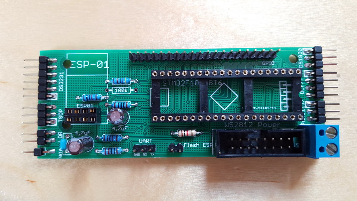

@Torsten
Sehr schön! Hier sieht man die Unterschiede bei den Möglichkeiten im
laout „industrielle Fertigung <---> Selbstätzen“ in aller Deutlichkeit.
Der "LED-Power-Strip-Pin" ist ja noch ein Thema, wenn auch mit niedriger
Priorität. Aus meiner Sicht könnte noch eine strombelastbare „Brücke“ im
+5 V-Zweig eingeplant werden, an die man ggf. einen „Schalter“
anschließen kann.
Dass ich bei meinen Projekten versuche, einpolige Steckverbinder
(Ausgang Daten --> WS2812) aus (Stabilitätsgründen) zu vermeiden , hatte
ich in diesem Thread schon angemerkt.
Günter
sind nun drin :)
3 Bohrungen mit jeweils 3.2mm sollten reichen - oder?
> anschließen kann.
Habe den GND Zweig am Stecker nun auch mit einer durchgehenden
Leiterbahn in 2.18mm ausgeführt.
Das Thema "Schalter" verstehe ich leider nicht. Wozu soll da ein
Schalter rein?
1polige oder 1reihige Buchsen sind mechanisch gar nicht stabil -
zumindest nach meiner Erfahrung. Daher soll hier auch nur mit
gewinkelten Steckerleisten gearbeitet werden, an die dann die Module /
Drähte angelötet werden. Einzig der ESP8266 und der STM32 werden von
oben auf das Shield gesteckt.

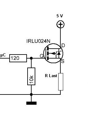

Im (zusammenfassenden) Beitrag zum Thema "Stromverbrauch von
dunkelgeschalteten WS2812"
Beitrag "Re: WordClock mit WS2812"
schrieb Frank M.:
> Ja, ich würde sagen, das schieben wir erstmal mit niedriger Priorität
> nach hinten. Nichtsdestotrotz wäre ein Schalten der WS2812 per MosFET
> schon interessant... Ich könnte zumindest einen Schaltausgang in der
> Software vorsehen. Das wäre ein Klacks. Wer das dann hardwaremäßig
> umsetzen möchte, kann das dann ja tun.
Der "Schalter" bezieht sich auf die hardwaremäßige Umsetzung.
Günter
Gemeint ist dabei der Anschluss "Data", im Bild rot markiert.
Günter
von Werner A. (Gast)
Ich fände es nicht schlecht, wenn man die Power für die WS2812 hardware
mäßig mit einem FET abschalten könnte.
Jetzt habe ich es :) Danke für den Link
Baue ich noch ein. Wer möchte kann dann den MosFET einbauen oder diesen
dann brücken.
Die SW Einbindung können wir dann ja noch machen.
Gruß,
Torsten
Hallo Torsten,
ich habe mir gerade deinen Schaltplan „WC12h_Shield.pdf“ nochmal im
Detail angesehen. Ein Punkt bei den Anschlüssen des DCF-Moduls ist mir
aufgefallen.
Laut Artikel sind die Anschlüsse für ein DCF-Modul am STM32F103 Mini
Development Board wie folgt:
-  DCF77 Out an PB8
-  DCF77 PON an PB9
Außerdem:
„Wird ein DCF77-Modul benutzt, welches einen Open-Collector-Ausgang
verwendet, muss an PC11 (am Nucleo-Board, entspricht PB8 am Mini
Development Board) noch ein 100k Pullup (zu 3,3V) angeschlossen werden.
Wird KEIN DCF-Modul verwendet, sollte der µC-Eingang per 100k Pullup auf
3,3V gelegt werden!“
Wenn ich das richtig verstehe und entsprechend übertrage, müsste R3 in
Schaltbild (und Layout (?), ist an Hand der Bilder nicht ganz einfach zu
erkennen) statt an „B9“ an „B8“ angeschlossen werden.
Günter
Werner A. schrieb:
> @Torsten:
> macht es eigentlich Sinn, den Verstärker der für die DCF77 Module
> benötigt wird mit auf die Platine zu packen?
könnte man noch mit drauf packen - habe es aber derzeit weg gelassen.
Ich rechne eigentlich nicht damit, dass viele noch DCF verwenden werden,
da per WLAN der Abgleich mit den NTP erfolgt. So recht erschließt sich
mir da der Vorteil des DCF nicht ganz.
Hi Günter,
Du hast Recht. Ich habe den Pull-Up an den falschen Pin gehängt. Habe
ich gerade geändert. Das wird dann im Prototyp falsch sein.
Danke für den Hinweis.
Gruß,
Torsten

von Carsten M. (camue)
ich hab es jetzt endlich auch mal geschaut mein Layout fertig zustellen
und ich würde mich freuen wenn ihr noch mal drüber schauen könntet.
Von den Maßen her ist die Platine 90mm lang und 3,5mm breit, mit den
Modulen dürfte sie auf eine Länge von 140mm kommen.
Für die Versorgung der Steckerleiste muss noch eine Drahtbrücke von der
5V-Buchse zur Steckerleiste gezogen werden, die im Layout nicht mit
eingezeichnet ist. Ich hab mich für eine Drahtbrücke entschieden, da ich
die optionale MOSFET-Schaltung mit aufnehmen wollte und je nach dem ob
man einen einsetzt GND entweder zur Steckerleiste oder zum MOSFET gelegt
werden muss.
Als MOSFET hab ich jetzt den IRLZ44 mit einer Schaltung aus dem inet
genommen, ich hoffe das passt so. Den IRLZ44 hab ich an PB4 gelegt, da
der gut zu erreichen war und auch glaube noch ungenutzt ist.
Die ungenutzten Pins habe ich versucht, so weit es ging raus zulegen für
etwaige Erweiterungen, viele sind es aber nicht geworden (PB12-PB14 und
PA11-PA12).
Wie gesagt, ich bin mir unsicher ob das alles so geht und würde mich
daher über Anregungen und Hinweise freuen.
Carsten
von Werner A. (homebrew)
Die Beschaltung des FET sieht komisch aus. Hast du vielleicht die
Anschlüsse für GND und ECU Pin verwechselt? So ist die Masse über 10k an
GND
Werner
von Bernhard (Gast)
Eigentlich sollte es eher so aussehen.
Aber im Prinzip schon richtig, man kann besser einen N-Kanal FET
einsetzen, als eine P-Kanal. Der Gatewiderstand ist nicht zwingend
erforderlich, aber man kann besser den µC Pin vor dem Umladestrom
schützen als den µC auszuwechseln.
Ja. Dieser muss aber nicht nur ein Logic-Level-Mosfet sein, sondern auch
noch bei 3,3V Gatespannung zuverlässig durchschalten, damit er nicht den
Hitzetot stirbt.
Ich habe da auch schon an den Mosfet gedacht, der bei der früheren
WordClock verwendet wird, nämlich den IRLU2905. Ich bin mir aber nicht
sicher, ob der auch mit 3,3V statt 5V auskommt.
> Der Gatewiderstand ist nicht zwingend erforderlich, aber man kann
> besser den µC Pin vor dem Umladestrom schützen als den µC
> auszuwechseln.
Ja, ist okay so. Ich nehme meist 82 Ohm.
Fragt sich nur, wie die erste WS2812-LED reagiert, wenn man ihr die
Masse wegnimmt, aber am Data-Pin noch -5V (gemessen gegen Vdd) liegen.
Man weiß ja, dass die ein wenig empfindlich sind, wenn die Potentiale
nicht eindeutig sind (z.B. Data = High, Vdd nicht angeschlossen)
Wer möchte das denn mal testen?
Masse möchte ich ungern schalten. Möchte den Schaltkontakt in VDD haben.
Könnte man nicht, wenn der Abschaltebefehl an den MosFET geht, auch den
Datenkanal abschalten?
Als MosFET sollte eigentlich ein N-Kanal genutzt werden - wenn ich das
soweit richtig haben. Werde hier mal etwas experimentieren.
von Bernhard (Gast)
Sorry, vergesst mein Geschwafel von vorhin, wenn wir bei der Schaltung
nicht den Lastwiderstand zwischen +5V und Drain schalten bekommen wir
die erforderliche Gate - Source Spannung eh nicht zusammen. Dann wäre
der Stripe ständig im "Energiesparmodus". Es muss doch ein P-Ch FET
sein, wenn unbedingt die +5V geschaltet werden sollen.

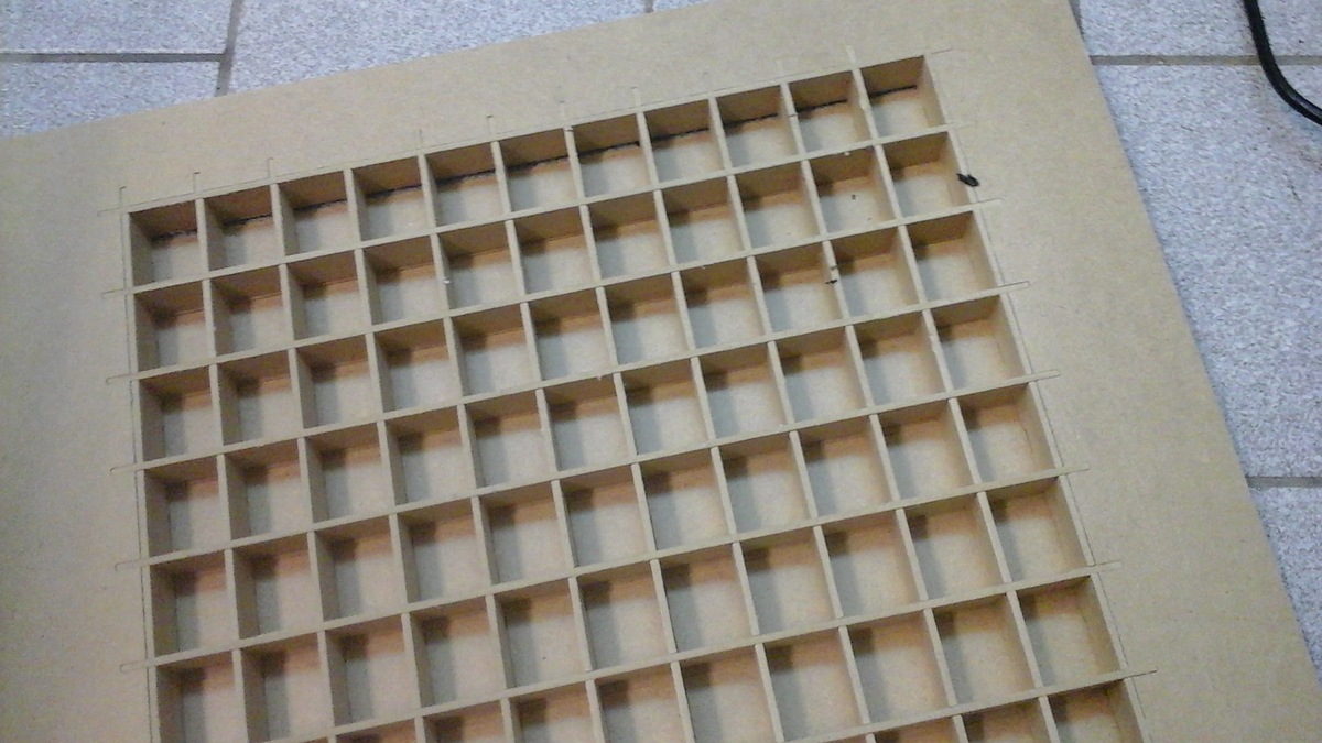

So Leute, das Angebot des Schreiners für dne WC24h Boden liegt nun vor.
Die Fräszeit beträgt knappe 50 Minunten pro Boden. Die Fräszeit wird
primär durch die 288 Löcher bestimmt. Der Preis pro Boden liegt bei 125
Euro.
Zum Vergleich - die WC12h Böden sind in 14 Minunte fertig.
Das ist natürlich eine Hausnummer. Daher wollte ich erstmal hier fragen,
ob bei dem Preis überhaupt ein weiteres Interesse an diesen Böden
besteht.
Habe ein Bild vom Prototyp angehängt. Leider ist der Fräser abgebrochen
- daher ist der Boden nicht ganz fertig geworden.
Gruß,
Torsten
von Andreas B. (buyman)
Hmm, ich denke, da fräse ich es lieber selbst um ehrlich zu sein.
von Thomas S. (thomas-st)
Moin,
> Euro.
um es ehrlich zu sagen, ich würde es für den Preis nicht bestellen :(
Kompromissvorschlag: es wird nur die Platte ohne Löcher gefräst und die
Löcher bohrt sich jeder selbst ... oder macht das keinen Sinn?
Viele Grüße,
Thomas
von Bernd (Gast)
Gibt es eine Zeichnung mit Maßen vom 24h-Boden?
Sehe ich auch so.
> die Löcher bohrt sich jeder selbst ...
Halte ich für akzeptabel. Dabei könnte der Fräser ja schon mal für jedes
Loch einen kleinen "Punkt" als Markierung setzen...
Ich hatte mir vor ein paar Wochen auch gedacht, ich bohr mal so eben 288
Löcher durch eine MDF-Platte. Als ich merkte, dass MDF entweder für das
Bohren von solchen Durchmessern sch... hart oder mein funkelnagelneuer
Bohrer einfach nur Mist ist, habe ich nach 1 Minute Draufhalten aufs
erste Loch die Platte einfach gaaaaaanz weit weggelegt.
Das ist das "Problem" von MDF. Das ist zum fräsen super geeignet, da es
nicht reißt - ist auf der anderen Seite aber auch sehr Werkzeugraubend.
Die Idee hatte ich damals schon bei den Anfängen der ersten WordClock
und habe die MDF Platte dann auch nach den ersten 3 Löchern weg gelegt
und dann letztendlich irgendwann entsorgt.
Verstehe das Argument mit dem Preis - finde den auch recht hoch. Sieht
man den allerdings in Relation zu der Zeit, ist es wieder okay. Die
Maschine braucht knapp eine Stunde pro Boden. Überlegt mal wie lange man
da per Hand alleine an den 288 Löchern bohren würden - die Anzahl der
notwendigen Bohrer mal außen vor gelassen.
Gruß,
Torsten
Ich habe das ja mal gemacht, die 288 Löcher zu bohren.
Da ist man schon einige Stunden dabei. Und dann hat
man nur den mittleren Teil wegwn der Ausladung des
Bohrständers. Einige Löcher in der Mitte muss man von
Hand bohren.
Die Seitenteile müssen dann angeleimt und mit der Oberfräse
bearbeitet werden.
Deshalb ist der Preis schon realistisch.
Gruss
Peter
von Thomas H. (supergrobi)
Ich muss sagen, ihr treibt ja einen ziemlichen Aufwand für eine
Zwischenplatte die sowieso niemand hinterher sehen wird :)
Ich hab meine aus dunklem Kunststoff und auf der Fräse bohren lassen.
Die war nach ca. 5 min fertig gebohrt.
Die Aussparungen für die Elektronik habe ich hinterher mit der Bandsäge
ausgeschnitten.
Gibt es den irgendwelche Alternativen zu MDF, die sich besser bearbeiten
lassen? Am besten noch in Weiß, ich würde die WC gerne Rahmenlos bauen,
wie das Original. Dazu wäre es schön, wenn der Zwischenboden schon weiß
lackiert wäre.
Hat jemand eine Idee? Selber lackieren sieht immer so unsauber aus.
Carsten
von Jojo S. (Gast)
POM, als Markenname Hostaform, gibt es auch mit harter, glänzender
Oberfläche.
Prima! Machst Du mir auch eine? Ich zahle Dir auch einen Stundenlohn von
120 EUR! Macht dann für die 5 Minuten 10 EUR. :-)
Frank M. schrieb:
Habe heute morgen die Anfrage raus gesendet, was es kosten würde nur die
288 Löcher zu bohren. Für den Rest müsste man sich dann etwas einfallen
lassen. Wobei mir ehrlich gesagt die Variante mit der rausgesägte Ecke
nicht zusagt. Das würde ich für mich anders lösen.
Schauen wir mal, was eine Scheibe Schweizer Käse aus 19er MDF kostet :)
Gruß,
Torsten
Bernd schrieb:
> könnte mit der Frontplattenbestellung für die 24h Uhr noch gewartet
> werden, bis das mit dem Zwischenboden geklärt ist?
Ich hoffe, wir können das mit dem WC24h-Zwischenboden noch diese Woche
klären. Keine Panik, wir werden eine zufriedenstellende Lösung finden,
da bin ich mir sicher. Torsten macht das ja extra hier transparent,
damit jeder dazu etwas beitragen kann.
> Und zweitens etwas Offtopic, weiß jemand wie bei Em:Blocks bzw. Em:Bitz
> der verwendete Compiler hinterlegt ist?
Vielleicht fragst Du das besser im Unterforum "Compiler & IDEs".
> lassen.
Frage: Kann man nicht erst N Platten bohren lassen und anschließend die
ganze Fuhre nochmals fräsen? Dann muss das Werkstück (Bohrer->Fräse)
nicht N-mal gewechselt werden, sondern nur einmal.
Und was ist mit der Idee, einen weicheren Kunststoff zu nehmen, wie es
Thomas H. gemacht hat? Auf den Zwischenboden wirken ja keine großen
Kräfte. Damit sollte das Bohren dann kein größerer Akt sein.
Welche Stärke muss denn der Zwischenboden haben, damit die Buchstaben
gleichmäßig (!) ausgeleuchtet werden, auch was die drei Farben betrifft?
Es gibt, auch in Weiß, einem PVC-Schaum namens "Forex", den habe ich
aber bis jetzt nur bis zu einer Stärke von 10 mm gefunden, das scheint
mir für eine gleichmäßige Ausleuchtung arg wenig zu sein. Das schon
erwähnte POM wird allein vom Materialpreis teuer.
Als "Holzbohrer" bin ich mit MPX-Platten passender Stärke und
hartmetallbestückten "Kunstbohrern" aus China gut klargekommen - ein
Bohrer hat die Löcher für zwei WordClock 12h problemlos geschafft und
ist keineswegs am Ende.
Zu den Kanten: Bei meiner "Konstruktion" ohne Ambilight habe ich rundum
Leisten aus 3 mm Sperrholz aufgeklebt, geschliffen und mit Umleimer zum
Aufbügeln versehen. Alles in allem schon Arbeit...
Bei der WC12h hat der Zwischenboden eine Stärke von 19mm. Da sind die
Buchstaben (und damit der auszuleuchtende Bereich) aber wesentlich
größer als bei der WC24h. Hier würde rechnerisch eine Stärke von 12mm
ausreichen.

von Charly H. (hubsi2010)
Hallo Gemeinde,
möchte Euch meine Erfahrungen zu Rahmen für 12h Uhren mitteilen.
Da ich Zugang zu einer cnc Fräsen habe habe ich zwei Möglichkeiten
ausprobiert.
Einmal aus 19mm mdf platte aus den vollen gefräst.
Einmal aus 3mm mdf platte mit srecktechnik.
Und hier die Bilder zur steckbauweise
Bei mir klappt nur in etappen
Die Stecktechnik hat gegenüber der Vollmaterialtechnik erhebliche
Vorteile.
Material kostet nur 5 Euro . Die Kammern sind sehr gross. Das Gewicht
ist erheblich leichter.Die Stabilität ausreichend gut. Rahmenloser
Aufbau gut Möglich. Mit etwas Geschick auch ohne cnc Fräsen zu
bewerkstelligen. Besteht nur aus 4 unterschiedlichen Bauteilen
> Vorteile.
Die Idee ist gut. Wie hast Du das dann mit den Taschen für die
Elektronik gelöst?
Und welche Stärke haben die Streifen?
Gruß,
Torsten
Die Matrix ist 365x400 mm passen für led strips 30 pro Meter. Damit die
Buchstaben eine gute Wirkung erzeugen wurden die Felder höher wie
breit. Das Außenmaße 500x500mm passt in Ikea Bilderrahmen. Somit habe
ich unten und oben 50mm und links und rechts ca.65mm Platz. Das ganze
aus 3mm Mdf. Die Streifen sind 20mm breit um eine gute Ausleuchten der
Felder zu gewähren.
Die Prototypen der Shields sind heute angekommen :)
Leider ist die Schraubklemme für die Stromversorgung zu nah am STM
Board. Musste hier eine kleine Ecke vom STM32 DevBoard abfräsen. Das
wird dann noch korrigiert. Ebenso kommt noch die DCF77
Stabilisierungsschaltung drauf. Auch der MOSFet wird noch mit rein
kommen.
gibt es den schon neue Erkenntnisse zum Abschalten der Stripes?
Ich hab jetzt mal versuch die Schaltung von Günter H.oben mit einem
IRF4905 aufzubauen aber irgendwie funktioniert das nicht, ich bekomme
UDS nicht auf 0V.
Ist der IRF4905 überhaupt dafür geeignet oder gibt es noch eine andere
Möglichkeit für das abschalten der Stripes?
Carsten

Das auf dem STM32-Mini-Board aufgefalllene IRMP-Problem nach Wechseln
auf den Pin PB3 ist gelöst.
Standardmäßig ist hier JTAG aktiv, was abgeschaltet werden muss. Schadet
nicht, da man bei diesem Board standardmäßig über das zweipolige SWD und
nicht über JTAG debuggt.
Update auf 1.8.5 für das Mini-Board kommt im Laufe des Nachmittags. Dann
klappts auch mit IRMP. Mittlerweile hat Torsten auch freundlicherweise
DCF77 mit dem Mini-Board getestet. Läuft auch.
Viel Spaß,
Frank
Damit läuft auf dem MiniBoard Shield alles und ich kann in die Serie
gehen.
Weiß jemand zufällig ob das Nucleo Shield getestet ist? Volker hatte mir
die Gerber Dateien zur Verfügung gestellt, nur würde ich gerne wissen ob
das so getestet ist. Macht ja keinen Sinn das produzieren zu lassen,
wenn dann ein Bug drin ist.
Werde hierzu heute abend noch ein Update an alle senden, die die WS2812
Stripes bestellt haben, raussenden.
Gruß,
Torsten

von Edmund R. (edd11503)
Torsten G. schrieb:
> Den allerersten Boden den ich damals mir habe herstellen lassen ist aus
> Forex. Hatte diesen damals bei einem Messebauer herstellen lassen -
> Kostenpunkt für die Einzelanfertigung waren 75 Euro.
> Links auf dem Bild der erste Boden aus Forex (950 gr) und rechts der
> aktuelle aus MDF (1130 gr).
> Da müsste man eine Firma finden, die so etwas in Menge produzieren kann.
> Gruß,
> Torsten
Hallo Thorsten
Wo sind den die aktuellen Zeichnungen zur Grundplatte zum downloaden ?
Ich habe eine Firma (R2 - Werbetechnik), eine Fräse 1500 x 2500mm und
sämtliche Materialien (Forex, Dibond, Acryl, Holz, MDF, Alu,...) die man
für die Wordclock braucht. Wir können Acryl bis 15 mm lasern.
Bin selber auch Elektronik-Fan.
Ich kann Euch hier gerne Forex 10 oder 19 mm gefräst inkl. Versand
anbieten. Wenn ich die Zeichnung habe kann ich gerne die Platte
kalkulieren.
Wer Interesse hat kann sich dann gerne bei mir per PN oder hier in
diesem Threat melden.
lg Eddi
Anbei der aktuelle Schaltplan des WordClock Shield für das MiniDevBoard
inklusive DCF77 Stabilisierungsschaltung.
Gruß,
Torsten

von Phil P. (phil_p)
Nach einer längeren Abstinenz melde ich mich mal wieder :)
Wie ich sehe, ist das Projekt schon um einiges gewachsen. Respekt dafür!
Ich wollte euch nur mitteilen, wie ich mittlerweile beim Bau meiner
Wordclock 12h vorgegangen bin:
Da ich ein µC Einsteiger bin und nicht gleich alles überstürzen wollte,
habe ich klein begonnen und versucht die Wordclock mit einem Atmega328
aufzubauen, da ich mit dem Arduino erste Erfahrungen gesammelt hatte und
dies sich somit gut angeboten hat.
Weiters wollte ich nicht 114 Leds einzeln löten und ich entschied mich
für den Strip mit 30 Led / m. Um so nah wie möglich an den "original"
Maßen zu bleiben, habe die Strips statt horizontal, vertikal montiert
(auf einer 3mm Platte). Die Idee mit der vertikalen Montage hatte ich im
Internet gefunden. Somit ergibt sich ein Zeilenabstand von 33,33mm.
Proportional dazu und zum "originalen" Maß ergibt sich ein
Spaltenabstand von 30,21mm. Die Minutenpunkte habe ich in einem Abstand
von 25mm positioniert.
Damit passte die ganze Konstruktion noch in 45x45 cm und wirkt optisch
auch nicht zu überfüllt.
Die Zwischenplatte habe ich mir aus einer 19mm MDF Platte mit einem
Akkuschrauber selbst gebohrt ;) Für alle, die wissen wollen, wie lange
so etwas ungefähr dauert: Ich habe 4 Stunden für eine Platte gebraucht,
aber nach circa 50 Löchern war der Bohrer nicht mehr so motiviert wie
ich :)
Als RTC habe ich ein DS3231 verwendet, Netzteil ist ein 5V/4A von
Pollin.
Jetzt bin ich nur mehr auf der Suche nach einer passenden Frontplatte
und einem Rahmen. Das File für die Frontplatte habe ich aber schon fast
fertig.
Falls jemand Interesse am Code hat, kann er sich gerne bei mir melden.
Vielleicht lesen hier vielleicht die ein oder anderen Arduino Anfänger
mit und können sich, so wie ich, noch nicht viel unter STM und Co
vorstellen :)

von Thomas B. (dnw)
Carsten M. schrieb:
> Hi,
> ich hätte noch eine Frage zu den Zwischenböden. Ist es für die LED
> Abstrahlung besser, ein großes Loch mit 24 mm zu bohren oder ist es
> besser mit einem Kegelsenker ein Kegel auszufräsen und dann ein kleines
> Loch zu bohren. Hat der wer Erfahrungen.
> Gruß
> Carsten
Hallo Carsten,
Meines Wissens haben die WS2812 einen Abstrahlwinkel von 120°, somit
wäre ein Kegel wohl besser, aber nur, wenn das Innere auch entspreched
reflektiert. (Bei rohem MDF wird man wohl kaum einen Unterschied
bemerken, wenn überhaupt.)
An Deiner Stelle würd ichs einfach kurz mit einer LED und den beiden
Lochvarianten in nem Stück Holz auspobieren. Am besten noch ein Blatt
Papier vor das Loch, um die Ausleuchtung besser beurteilen zu können.
(Oder am einfachsten, die  Röhre und den Kegel auch schnell aus nem
Streifen Papier zusammengeklebt...)
Tom
Phil P. schrieb:
> Und nun hätte ich zwei Fragen, die allgemein auf die Wordclock bezogen
> sind:
> 1.) Kann es sein, dass die WS2812b LEDs einen leichten Farbunterschied
> aufweisen, obwohl sie auf die gleiche Farbe eingestellt sind? Ich stelle
> zum Beispiel für Rot, Grün und Blau jeweils 255 als Farbwert ein und
> habe dann einige LEDs, die einen Rotstich haben und andere, die einen
> Blaustich haben. Liegt das an den LEDs, sind sie vielleicht defekt oder
> liegt das an meiner Software? Habt ihr schon ähnliches bemerkt?
Meine zweites Problem habe ich mittlerweile selbst gelöst :)
Bleibt nur noch die allgemeine Frage, ob ihr auch Farbunterschiede
zwischen einzelnen WS2812b LEDs bei gleicher Farbeinstellung erkannt
habt oder ich eventuell eine schlechte Ware erhalten habe.
Meine Uhr sieht leicht bunt aus, obwohl ich alle LEDs auf den gleichen
Farbwert programmiere (255,255,255). :)
Liebe Grüße
Phil
Vielleicht liegts auch an Deiner Software? Wenn ich es richtig
verstanden habe, benutzt Du einen ATmega und nicht die STM32-Software,
die hier diskutiert wird.
Wir befinden uns hier im Unterforum
   Forum: Projekte & Code
   Hier könnt ihr eure Projekte, Schaltungen oder Codeschnipsel
   vorstellen und diskutieren.
und hier wird konkret das Projekt besprochen bzw. diskutiert, was unter
WordClock mit WS2812 dokumentiert ist.
Vielleicht machst Du einen eigenen Thread auf, um Dein Problem
darzustellen? Irgendwie passt das hier nicht...
