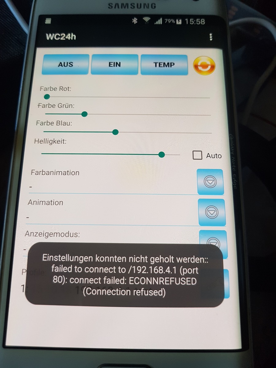

Hallo Leute... ich habe folgendes Problem mit dem ESP12 .. Ich bekomme über die IP Adresse keine Web-Oberfläche. komischer Weise kann ich über die APP Helligkeit und Farben einstellen. Was mache ich falsch ?? :-( Grüße Heiko
#5579569
@HighCo: Hatte kürzlich ein ähnliches Problem. Prüfe mal das Netzteil, bricht die 5V Versorgungsspannung evtl ein?
#5579762
Hallo Tom.. erst mal danke für deine Antwort.. ich habe die NodeMCU mal nur ganz allein an den PC über USB gehängt und ihn geflasht. ich habe auch einen auf dem Breadboard und direkt mit dem Labornetzteil versorgt... leider geht es bei gar keinem mehr.. ich habe vor paar Monaten schon mal 2 Uhren gebaut.. da hat es Problemlos funktioniert... nur jetzt weiß ich nicht was ich falsch mache... :-(
Holger Dunker schrieb: > In den Overlays hat man ja die Möglichkeit "Date" auszuwählen, um sich > das Datum als Ticker anzeigen zu lassen... > Ich würde mir gerne ein "Time" Overlay wünschen, wo dann als Ticker "Es > ist 15:35 Uhr" durchlaufen lässt... Ich schreibe es auf die TODO-Liste im Artikel. Danke für die Anregung.
HighCo schrieb: > Ich bekomme über die IP Adresse keine Web-Oberfläche. Welche IP-Adresse wird denn auf dem Display ausgegeben? Wenn es 192.168.4.1 ist, spielt der ESP gerade selbst Accesspoint und ist nicht mit dem WLAN Deines Routers verbunden. In diesem Fall musst Du Dich zunächst mit dem ESP verbinden, indem Du Dich beim AccessPoint "Wordclock" einloggst und anschließend den ESP über das Webinterface in den Client-Mode bringst, indem Du die Zugangsdaten Deines WLAN-Routers eingibst.
#5580541
Hallo Frank, auf dem Display sehe ich keine IP Adresse.. es leuchten lediglich die Minuten LED´s. Er hat die 192.168.4.1 Adresse .. auf die wähle ich mich auch ein... nur wenn ich dann im Browser auf diese IP gehe kommt seite kann nicht geladen werden. und wenn ich mit dem ESP verbunden bin funktioniert ja eure APP. Mit der kann ich die Helligkeit der Minuten LED´s steuern... aber beim Synchronisieren in der APP sagt er das er keine Daten holen kann. Ich denke der ESP kann nur empfangen und nichts senden kann das sein ? Vielen Dank schon mal Grüße Heiko
Hallo Heiko. Hast Du die "Spiffs" installiert? https://www.mikrocontroller.net/articles/WordClock_mit_WS2812#SPIFFS Das ist zwingende Voraussetzung, dass die Wordclock etwas anzeigt. Viele Grüße, Tobias

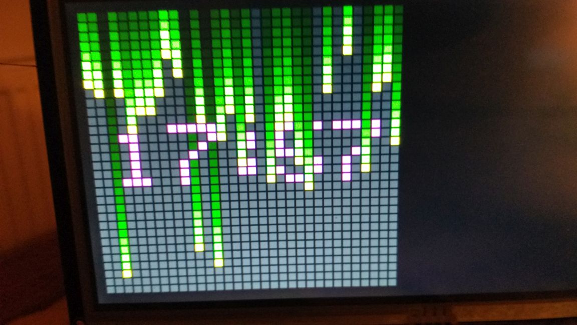

Hallo zusammen, meine Uhr ist grob fertig. Doch die Uhrzeit funktioniert nicht richtig obwohl alle LEDs funktionieren. Es wirkt für mich so als ob ich ab der dritten Reihe einen konstanten Zeichenversatz von 3 bis 5 Buchstaben habe. Wie kann das sein? Richtig angeschlossen habe ich das Signal. Das Bild im Anhang soll wohl 20:26 anzeigen. Hattet ihr sowas schon mal? Gruß, Jens
#5586546
Ach ja, wenn ich die Temperatur anzeigen lasse, dann wird dies richtig angezeigt. Also kann es sein das es ein software Fehler ist? oder muss ich noch was einstellen,? Gruß,. Jens
Hallo Jens, das Layout deiner Frontplatte passt nicht zur Software aus diesem Projekt. Mit dieser Frontplatte https://www.mikrocontroller.net/articles/Datei:Wordclock-frontplatte-v2.png würde die Zeit richtig angezeigt. Gruß Günter

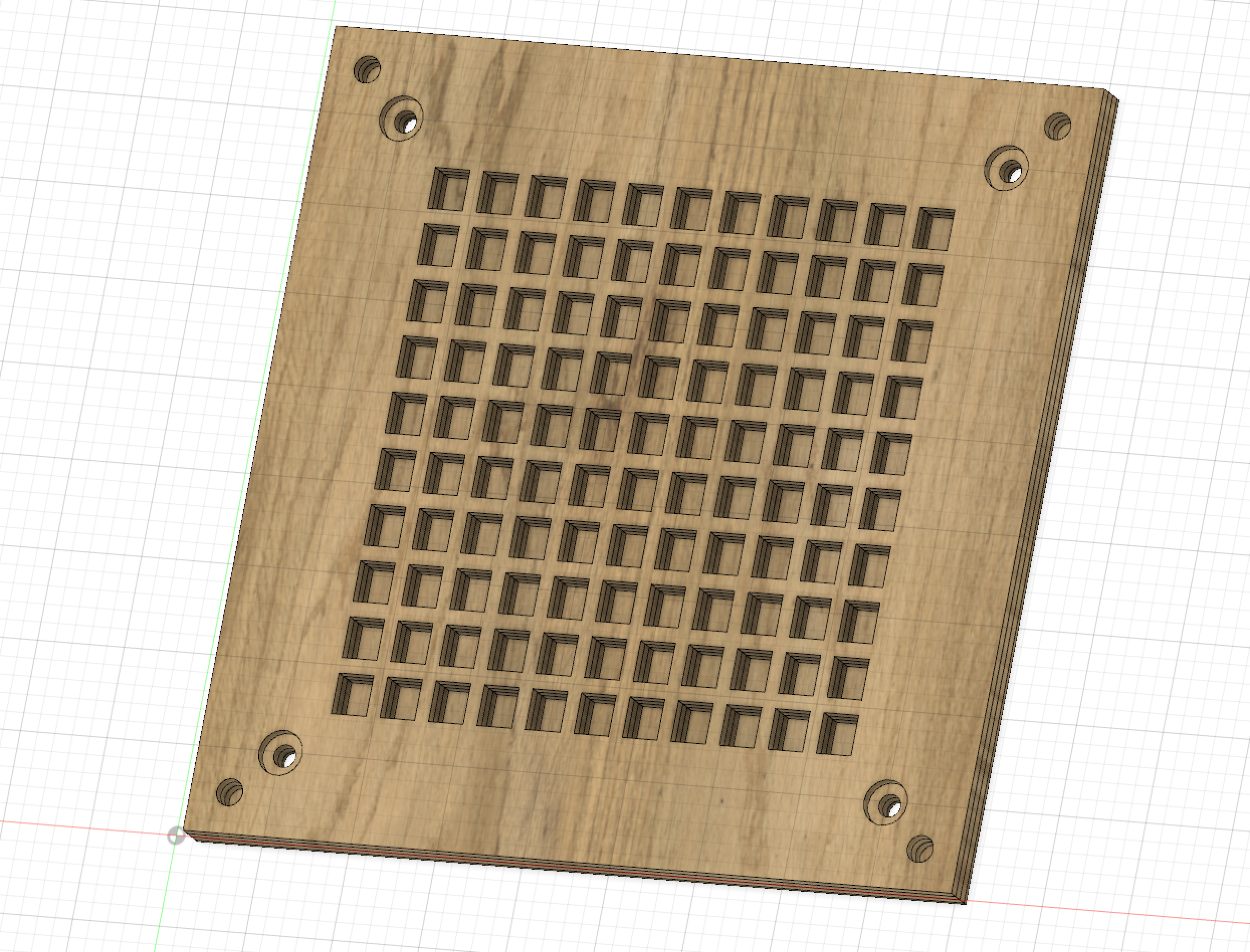

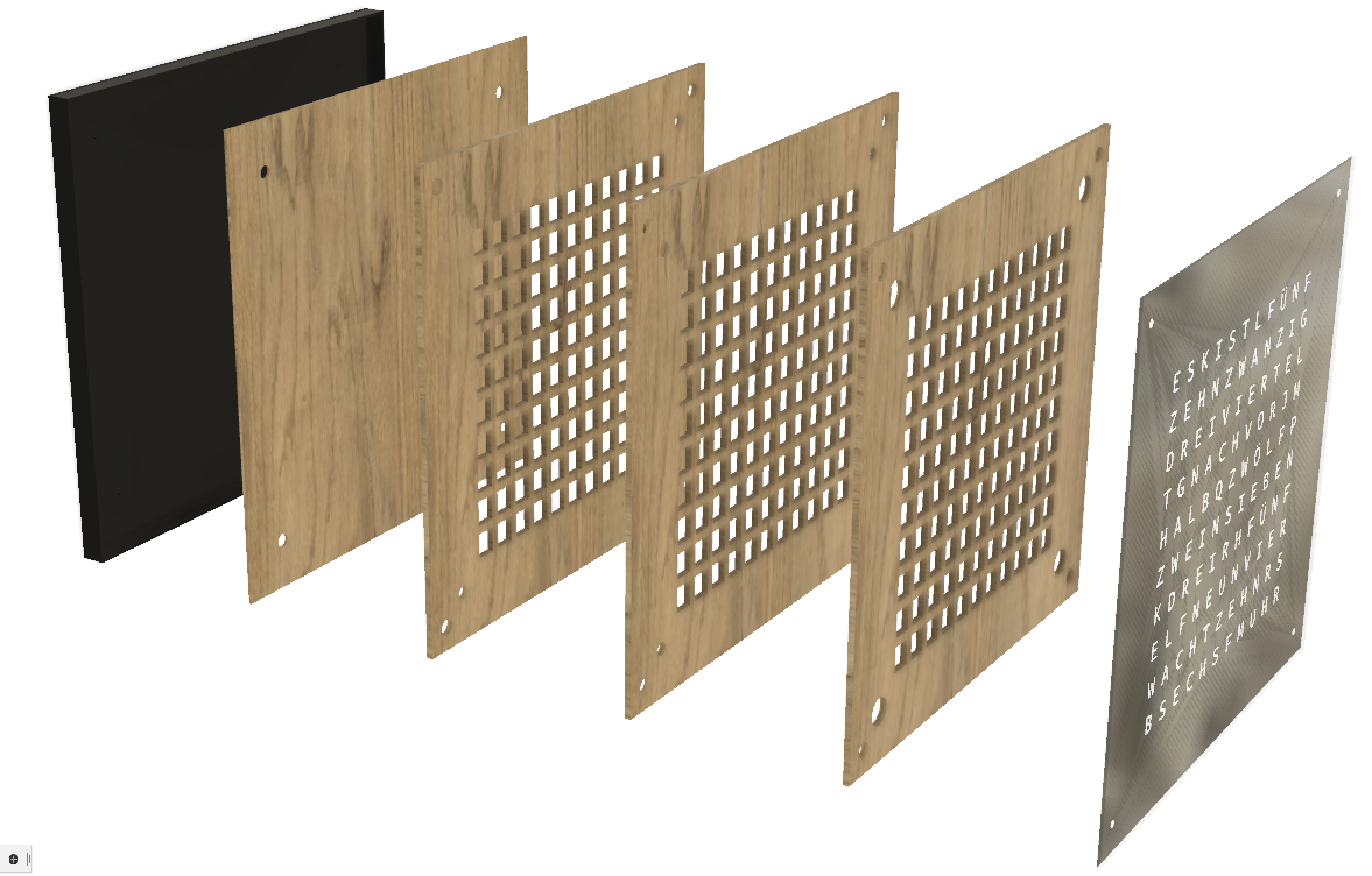

Beim Zeichnen meiner runden Wordclock in Fusion360 habe ich die kürzlich öfter angefragten CAD Modelle für die 12h gleich mal mit erstellt und unter https://www.mikrocontroller.net/articles/WordClock_mit_WS2812#Ressourcen_.28.DXF.2C_CAD.2F.STEP.29 ins Wiki gepackt. Mag zufällig noch jemand eine leicht änderbare 12h Front ergänzen? :-)

Frank M. schrieb: > habe ich mir in den letzten Wochen > Gedanken über ein neues Projekt namens "uClock" gemacht Finde die Idee nicht schlecht und würde definitiv eine mitbauen bzw. mithelfen wenn ich was sinnvolles beisteuern kann (3D Modelle, CAD Zeichnung, irgendwas in der Richtung :-)). > Wenn Ihr weitere Ideen zur uClock habt, immer her damit :-) > Ebenso könnte man die Uhrzeiten auch auf ganz andere Weise darstellen. > Zum Beispiel könnte pro Minute ein Klötzchen herunterfallen und sich > dann stapeln. Fallende Klötzchen? Da muss ich gerade an ein Weihnachtsgeschenk denken, dass hier noch Experimentalverdrahtet auf meinem Schreibtisch liegt. Was hälst du hiervon als Darstellungsvariante? https://www.youtube.com/watch?v=BGmjvfqf_0U Und wo ich gedanklich eh schon in der Retro-Nostalgieschiene bin... man könnte natürlich auch super Pixelart auf 32x32 Punkten darstellen. So á la GameFrame (https://ledseq.com/product/game-frame). Icons und Animationen haben wir ja schon in der Wordclock, da könnte man doch supi random was Pixel-Art-iges einblenden. ;-) Um das auf der Hardware umzusetzen müsste man allerdings die Icons/Animationen noch etwas aufbohren... vielleicht mit definierter Palette pro Icon/Animation? (Und ggf. ein Bit für die Anzahl der Wiederholungen bei Animationen?) Aber wo man die Daten dann ablegt wäre die nächste Frage... der Platz im SPIFFS ist ja relativ begrenzt. Aber du wolltest ja nur Ideen, von ausgereift war nicht die Rede. :-P

Der neue uClock-Artikel ist angelegt: UClock Neuer Thread dazu: Beitrag "uClock - Matrix-Uhr mit WS2812 LEDs" Viel Spaß, Frank

Ich habe LED Streifen mit einem Raster von 74LED/m vorgesehen, somit wäre die reine Leuchtfläche ca. 433x433mm groß. Aber bald mehr im uClock Threat.
Michael schrieb: > Schon in Arbeit ;-) Super! Stelle es doch bitte direkt im Thread Beitrag "uClock - Matrix-Uhr mit WS2812 LEDs" als neuen Beitrag rein. Dann können wir WordClock und uClock besser auseinanderhalten. Außerdem habe ich noch ein paar Anregungen zu Deinem Vorschlag.
Hi Torsten! Torsten G. schrieb: > Bin auch dabei. Werde mal passende Streifen in Fusion zeichnen und dann > meinem Schreiner schicken. Ich freue mich, dass Du auch hier wieder mitmachen möchtest! Ich bin gespannt, was der Schreiner sagt. Hier hätten wir dann eine Möglichkeit, die Streifen mit einer größeren Anzahl herstellen zu lassen. Nicht jeder hat ja einen 3D-Drucker zu Hause stehen. Schau bitte mal in den neuen Thread Beitrag "uClock - Matrix-Uhr mit WS2812 LEDs" Da habe ich bereits etwas über die Maße geschrieben. Es wird wohl auf LEDs mit 74LEDs/m hinauslaufen, also auf eine Leuchtfläche von 43,2 x 43,2 cm. P.S. Du hast Mail.

Hallo zusammen, ich habe folgendes Problem.. Nach dem Versuch die Uhr in mein Heim WLAN einzubinden zeigt sie mir keine IP Adresse mehr an .. nach ca. 5 min tauchen dann wieder die Buchstaben auf... aber sie ist im WLAN nicht mehr zu finden. Kann ich die Uhr irgendwie zurück setzen ? Vielen Dan schon mal im voraus.. Grüße Heiko
HighCo schrieb: > Nach dem Versuch die Uhr in mein Heim WLAN einzubinden zeigt sie mir > keine IP Adresse mehr an .. War sie vorher in einem anderen WLAN? > Kann ich die Uhr irgendwie zurück setzen ? Du kannst sie mit dem User-Button zurück auf den AP-Mode setzen. Der ESP meldet sich dann mit der SSID "wordclock". Den Key dazu findest Du im Artikel. Alternativ kannst Du den ESP mit dem WPS-Button über WPS mit Deinem Router verbinden. P.S. Hast Du irgendwelche Sonderzeichen in Deiner WLAN-Router SSID oder im Key? Umlaute können zu Problemen führen, wenn Du SSID und Key über das Webinterface eingibst, ebenso das Zeichen "&". In diesem Fall geht nur der Weg über den WPS-Button.
#5650858
Hallo Frank, vielen Dank für deine schnelle Antwort. Sie war nur im eigenen WLAN 192.168.4.1 Sonderzeichen habe ich keine drin. Ich teste das morgen mal mit der USER Taste.. :-) Nochmals vielen Dank
HighCo schrieb: > Sie war nur im eigenen WLAN 192.168.4.1 Das ist die AP-Adresse vom ESP. Der ESP fungierte also bisher lediglich als Accesspoint. > Ich teste das morgen mal mit der USER Taste.. :-) Einfacher ist es mit der WPS-Taste. Welchen Router hast Du? Bei der FritzBox ist es ziemlich einfach. Dort WPS aktivieren und dann möglichst zeitnah die WPS-Taste drücken.
Hab jetzt mal die Verbindungen gecheckt. Die Verbindungen passen hin und zurück. Neu Log Ausgabe hab ich nun auch (siehe unten) ... Wie es aussieht wird der DS3231 doch erkannt, nur leider sieht die Weboberfläche immer noch so aus (keine Version, keine Animations). Muss denn beim ESP-01 noch mehr angeschlossen sein, als GND, Vcc, RX / TX, CH_PH (pullup)? Freue mich über einen weiteren Tipp. Danke und Gruß Stefan Welcome to WordClock Logger! ---------------------------- irmp_init... power_init... power_init() called power_on... switching power on delay_init... board_led_init... button_init... timer2_init... wpsbutton_init... Version: 2.9.4 Hardware: STM32F103 Display: WC12h LEDs: WS2812 GRB rtc is online eeprom is online ws2812: external pullup detected eeprom is online current eeprom version: 0x00020900 reading ir codes from eeprom DFPLAYER LOGGER ESP8266 LOGGER read rtc: Sa 2018-12-08 16:41:06 read rtc: Sa 2018-12-08 16:41:06 net_time_countdown = 3773, don't check overlays esp8266 now up (- new client) (- new client) (- empty http request) (- new client) (- new client) (- empty http request) (- new client) (- new client) (- new client) (- empty http request) read rtc: Sa 2018-12-08 16:41:44 RTC temperature: 25 (- new client) (- new client) (- new client) (- empty http request)
Den ESP-01 hab jetzt mal getauscht, macht aber keinen Unterschied. Bin etwas ratlos. ...
