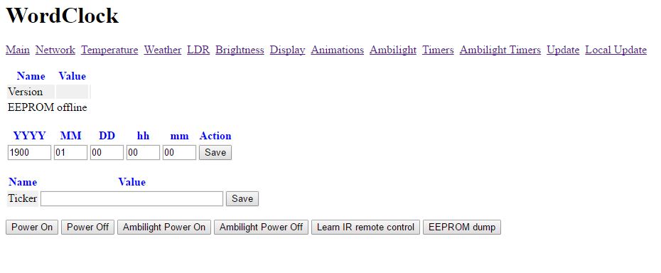

Also das mmit den merkwürdigen Zeichen im update host Feld (0xFF), und anderen Feldern, hatte ich bei mir auch. Im Endeffekt war es ein defektes RTC/EEPROM Modul auf dem die Chips nicht ordentlich verlötet waren. Mit anderen RTC Modulen hat es am selben Shield funktioniert. Ich hab die Chips nachgelötet, was im ersten Ansatz auch nicht geholfen hat, weil im EEPROM teilweise richtige Daten standen. U.a. war die Versionsnummer richtig. Ich habe mir die Daten auf den Leitungen mit dem LA angeschaut. Somit wurde das EEPROM nicht erneut initialisiert, weil die Plausibilitätsprüfung lediglich die Versionsnummer prüft. Eine CRC würde da Abhilfe schaffen. Die falschen Daten haben dazu geführt, dass das Programm in den HardFault gelaufen ist. Ich habe mir geholfen, in dem ich durch das Programm gesteppt bin und der Versionsprüfung ein leeres EEPROM vorgegaukelt habe. Seitdem läufts. Gruß, Bernd
Peter G. schrieb: > Lässt sich leicht erklären: .... > Gruß, > Peter Danke Peter für den Hinweis. Ziemlich naiv von mir, aber irgendwie ging ich davon aus alle nutzen das selbe, originale Layout. Das erklärt aber immer noch nicht, warum sich die Zeit nicht aktualisiert. Das liegt dann wahrscheinlich am EEPROM-Modul, zumindest habe ich auch, wie Peter (über mir), komische Zeichen im Update Host Feld. Muss ich da wohl mal testen ob's mit nem neuen klappt. Danke!
Bernd das war die Lösung! Hab das EEPROM ausgetauscht und es hat sofort funktioniert, die LEDs leuchten alle normal, die Uhrzeit wird aktualisiert, der Temperatursensor zeigt die richtigen Werte und das Webinterface funktioniert auch ohne Probleme. Und ich ärger ich seit Stunden damit rum und dachte ich hab noch irgendwo ne Lötbrücke! Vielen Dank an Bernd und Günter für die Hilfe bei meinen Problemchen! Wenns ok ist würde ich mich mal dran machen einen Abschnitt mit bekannten Problemen inkl. Lösung im Artikel hinzuzufügen.
Hallo PH L, Hallo Christian, Zu eurem EEPROM Problem,hier sollte es ausreichen, die Version 2.5 oder älter zu Flashen und einmal laufen zu lassen, und danach die Neueste Version auf den STM zu installieren. Ein Tausch des Moduls ist natürlich möglich aber nicht erforderlich. @Ph l Dein Layout ist schon sehr speziell, es fehlt das zwanzig sowie Dreiviertel. Damit ist lediglich der "Wessi" Modus möglich sobald du die tables12 angepasst hast. Und dein 2. vor und nach werden auch nicht leuchten, sofern du nicht auch den "Modus" anpasst bzw. die Wörter zusätzlich definierst. Ein qlocktwo Layout ist es nicht. Die Uhrzeit holt er sich evt. nicht weil vielleicht die eingetragen ip Adresse für den ntp nicht ganz korrekt ist, aufgrund der fehlerhaften Daten im eeprom. Gruß Marco

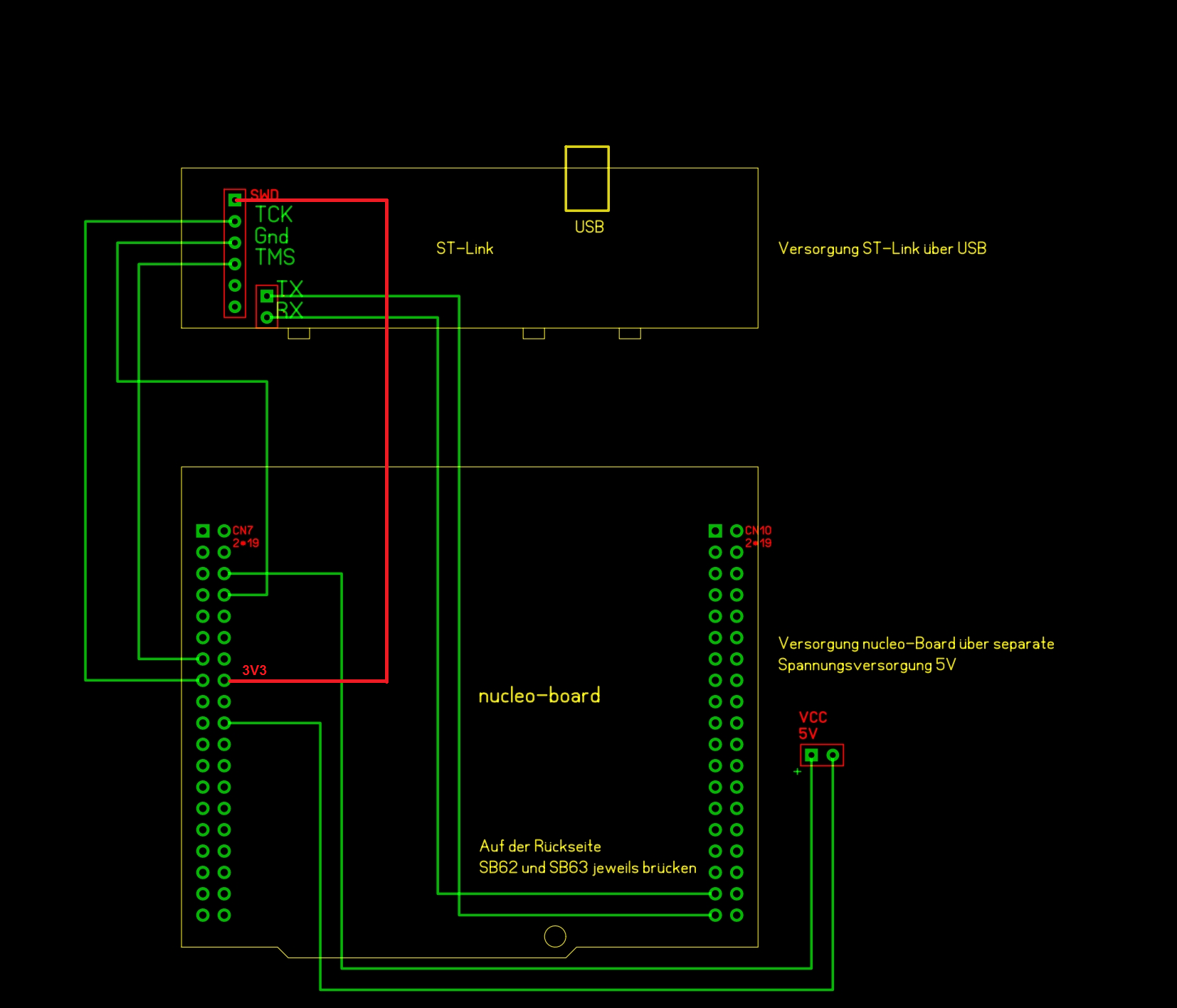

Hagen S. schrieb: > > Also wirklich 8 (!) Verbindungen ziehen...?!? Ich habs mir etwas > leichter vorgestellt... > > Wozu sind denn dann RX/TX auf dem Shield herausgeführt? Hat denn hier wirklich niemand einen Tip? Ist man also mit der Nucleo-Variante nicht in der Lage, im eingebauten Zustand (im Shield eingesteckt) mit allen anderen Komponenten (also zum Beispiel angeschlossenem ESP oder DS3231) ein Logging auf der Konsole zu beobachten - weil ja die Verbindung zum ST-Link und damit zum PC in diesem Zustand nicht möglich erscheint?
Marco R. schrieb: > Zu eurem EEPROM Problem,hier sollte es ausreichen, die Version 2.5 oder > älter zu Flashen und einmal laufen zu lassen, und danach die Neueste > Version auf den STM zu installieren. > Ein Tausch des Moduls ist natürlich möglich aber nicht erforderlich. Also bei mir war das RTC/EEP Modul nicht gescheit gelötet. Da kannste alte Versionen ausprobieren so viel Du willst, es wird nicht funktionieren, also das neu Initialisieren. @Christian S.: Wie sieht denn die Lötung auf deinem 'defekten' RTC Modul aus? Alles gut verlötet oder eher wie draufgeklebt? Hast Du es mal nachgelötet und dann ausprobiert (alte Version, neue Version)? Da es anscheinend in letzter Zeit mehrere RTC/EEP Probleme gegeben hat, sollte man evtl. herausfinden, ob das ein Qualitätsproblem bei der Lötung ist. Ich hatte auch schon mehrere Module mit Kontaktproblemen. Interessanterweise war bei mir nach der ersten Initialisierung (vor dem Nachlöten) eine sinnvolle Versionsnummer im EEP vorhanden, somit wurden die restlichen Daten als sinnvoll akzeptiert, was sie aber nicht waren. Evtl. könnte eine verschärfte Plausibilitätsprüfung weiterhelfen, die im Fehlerfall eine entsprechende Meldung ausgibt (Tickertext bzw. UART), die den geneigten User davor bewahrt in den Wahnsinn getrieben zu werden. Grüße, Bernd
Hagen S. schrieb: > Wozu sind denn dann RX/TX auf dem Shield herausgeführt? > > Hat denn hier wirklich niemand einen Tip? Ist man also mit der > Nucleo-Variante nicht in der Lage, im eingebauten Zustand (im Shield > eingesteckt) mit allen anderen Komponenten (also zum Beispiel > angeschlossenem ESP oder DS3231) ein Logging auf der Konsole zu > beobachten Und die Kapitel 2.12 Anschluss USB-UART-Adapter und 3.3 Logging im Artikel helfen wirklich nicht weiter?

Günter H. schrieb: > Hagen S. schrieb: > >> Wozu sind denn dann RX/TX auf dem Shield herausgeführt? >> >> Hat denn hier wirklich niemand einen Tip? Ist man also mit der >> Nucleo-Variante nicht in der Lage, im eingebauten Zustand (im Shield >> eingesteckt) mit allen anderen Komponenten (also zum Beispiel >> angeschlossenem ESP oder DS3231) ein Logging auf der Konsole zu >> beobachten > > Und die Kapitel > > 2.12 Anschluss USB-UART-Adapter und > > 3.3 Logging > > im Artikel helfen wirklich nicht weiter? Ich hab mir die Abschnitte natürlich durchgelesen :-) Nun - meine Frage bezog sich auf den Anschluss des Nucleo mit abgetrenntem (!) ST-Link zu Debugging-Zwecken. Wie ich an das Log komme, wenn der Anschluss steht, ist nun wirklich nicht mein Problem. Im relevanten Abschnitt 2.12 wird nur in einem Satz auf anzuschliessende RX/TX verwiesen - das funktioniert ja aber leider nicht. Ich suche eben genau nach einer Lösung, die nicht den Ausbau des Nucleo aus dem Shield mit sich bringt.

Matze schrieb: > - EEprom Offline am DS3231 > - Animation im Web Interface zeigt nicht an ( LOV ssind leer)?? Wie es aussieht, wurden keine Daten vom STM32 zum ESP8266 übertragen. Daher ist alles leer im Webinterface und das Datum/Uhrzeit steht auf 1900. Die Meldung, dass das EEPROM offline sei, kannst Du ignorieren, es wurd halt keine Zustandänderung zum ESP übertragen. Der UART des ESP scheint nicht mit dem UART des STM32F411 verbunden zu sein. > - Was hat es mit dem: GPIO4 statt GPIO16 des ESP8266-12F an BOOT0 des > STM32 angeschlossen werden! aufsich?? muss ich hier noch eine Brücke > legen? Welches Shield? Bei v3 ist das längst alles auf aktuellem Stand. Da muss nichts geändert werden. Oder hast Du ein ESP12-F nachträglich an ein altes Shield angeschlossen?

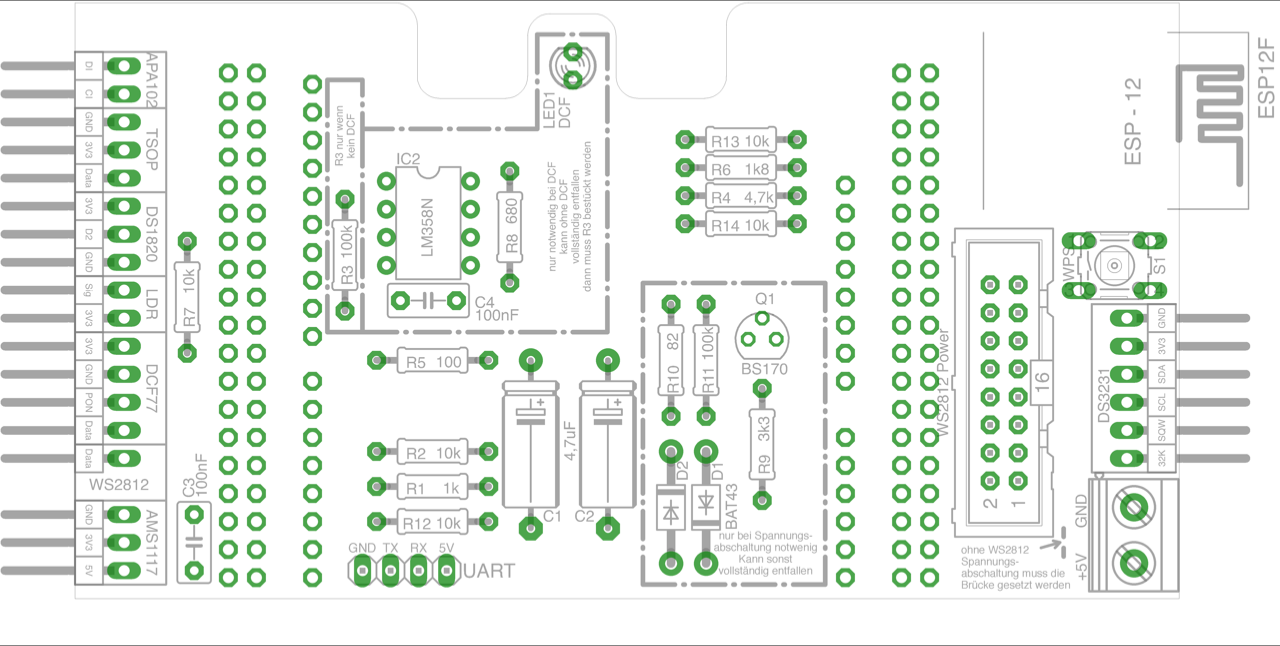

Hallo zusammen, bevor ich mein Shield das erste Mal mit Spannung befeuere würde ich von euch gerne checken lassen, ob da soweit alles passt. Zusätzlich habe ich noch folgende Punkte bezüglich des Fotos: 1. IRF9310 kommt heute drauf 2. R4 kommt heute drauf 3. C1 kommt rein, da TSOP angeschlossen, richtig? 4. R2 bleibt leer, da LDR angeschlossen, richtig? 5. R5 kommt rein, da TSOP angeschlossen, richtig? Weiterhin frage ich mich, wo der Elko Axial verbaut wird, der laut Reichelt Warenkorb zum IR-Empfänger gehört? Danke für eure Hilfe und einen schönen Start ins Wochenende!
Benjamin schrieb: > 3. C1 kommt rein, da TSOP angeschlossen, richtig? > 4. R2 bleibt leer, da LDR angeschlossen, richtig? > 5. R5 kommt rein, da TSOP angeschlossen, richtig? Alles richtig. > Weiterhin frage ich mich, wo der Elko Axial verbaut wird, der laut > Reichelt Warenkorb zum IR-Empfänger gehört? Im aktuellen Warenkorb für das STM32-Mini-Board finde ich keinen axialen Elko - sondern 2x RAD 105 4,7/100. Komisch. Vor dem mit "Spannung befeuern" bitte auf der Seite mit dem DS3231 die Lötverbindungen kontrollieren - da sind einige ziemlich "dick" und damit potentielle Stellen für Kurzschlüsse. Ein "Befeuern" unter Leuchterscheinungen wäre nicht so gut. Viel Erfolg Günter

Hallo zusammen, abschließend bitte ich um einen schnellen fachlichen Blick von euch über mein Werk. Da es so ziemlich meine erste Lötarbeit auf dem Gebiet ist - was man wahrscheinlich sieht - möchte ich vor Inbetriebnahme gerne eine "Freigabe" haben. Insbesondere was das WLAN-Modul, den TSOP und den IRF9310 angeht. Abschließende Frage: Den Magnetwellenfilter des Netzteils, der kurz vor dem Stecker kommt, kann man drinlassen oder? Besten Dank!
#4992509
Matze schrieb: > - EEprom Offline am DS3231 > - Animation im Web Interface zeigt nicht an ( LOV ssind leer)?? Wie es aussieht, wurden keine Daten vom STM32 zum ESP8266 übertragen. Daher ist alles leer im Webinterface und das Datum/Uhrzeit steht auf 1900. Die Meldung, dass das EEPROM offline sei, kannst Du ignorieren, es wurd halt keine Zustandänderung zum ESP übertragen. Der UART des ESP scheint nicht mit dem UART des STM32F411 verbunden zu sein. > - Was hat es mit dem: GPIO4 statt GPIO16 des ESP8266-12F an BOOT0 des > STM32 angeschlossen werden! aufsich?? muss ich hier noch eine Brücke > legen? Welches Shield? Bei v3 ist das längst alles auf aktuellem Stand. Da muss nichts geändert werden. Oder hast Du ein ESP12-F nachträglich an ein altes Shield angeschlossen? Hallo, ich hab nochmals ein bisschen nachgelesen. ES LÄUFT!! ich habe nichts verändert sondern, bevor ich die 2.6.4 geflasht hab die 2.5 geflasht und dann die 2.6.4 .... Egal,.. es funktioniert alle funktionen Danke für die Hilfe und einen schönes langes WE Mattthias
Benjamin schrieb: > abschließend bitte ich um einen schnellen fachlichen Blick von euch über > mein Werk. Was ist mit dem Jumper JP12, den man von BOOT auf RUN stellen muss? Eigentlich sollte dafür oben ein 3-poliger Pin-Header eingelötet werden, auf den man den Jumper steckt. Leider überragt das Mini-Board den obersten Pin, deshalb muss man den Jumper verlängert über ein 3-poliges Kabel anlöten. Im Artikel sind dafür Bilder. Hast Du das gemacht? Einfacher ist es auch, wenn man das dreipolige Kabel einlötet, bevor man das Mini-Board draufsteckt und dann festlötet. Ohne korrekt gesetzten Jumper klappt das nicht.
Benjamin schrieb: > Also den IR-Empfänger einfach direkt an das Board pappen. Das habe ich so nicht vorgeschlagen. > TSOP Für TSOP4838: Unbedingt mit Kabel anschließen und die Hinweise hier: https://www.mikrocontroller.net/articles/WordClock_mit_WS2812#TSOP31238 beachten. Für die Länge (besser Kürze) des Kabels vorab festlegen, wo der TSOP in der Zwischenplatte eingebaut werden soll. > Abschließende Frage: > > Den Magnetwellenfilter des Netzteils, der kurz vor dem Stecker kommt, > kann man drinlassen oder? Ja. Viel Erfolg Günter

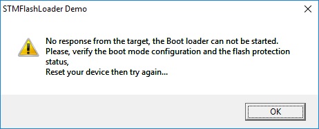

Hallo Benjamin, der Flash Loader Demonstrators ist manchmal etwas zickig... Erstmal vor ab die Frage den Boot0 Jumper umgesteckt? Oder hast du schon das Boot0 Kabel angelötet? Damit der STM in den Modus zum flashen startet muss beim einschalten des Boards der mittlere und der 1er pin (auf dem Bild der rechte) verbunden sein. https://www.mikrocontroller.net/wikifiles/e/e4/STM32F103C8T6.png Wenn das Kabel schon dran ist, zieht der ESP den Boot0 pin auf 0 und startet den STM normal. Wenn dein Board noch im Auslieferungszustand ist, sollte hier eine der beiden LEDs auf dem STM blinken. Falls der jumper korrekt ist, kann ich dir nur empfehlen das Netzteil zu entfernen, das Board über den USB Adapter mit 5V zu versorgen und folgende Reihenfolge einzuhalten: 1) Software schließen sofern geöffnet 2) USB Adapter vom PC trennen 3) USB Adapter anschließen 4) Software starten Und zwischen Schritt 3 und 4 nicht unbedingt einen Kaffee kochen gehen ;) Es kann hier, wenn es zu lange dauert (warum auch immer) dazu kommen, dass der STM32 dann nicht mehr möchte.... bzw. die Software das Board nicht findet. Und interessant wäre auch noch, was für einen UART Adapter du benutzt, da manche hier mit einigen Probleme hatte. Ich selbst nutze einen CP210X. Viel Glück Gruß Marco
Benjamin schrieb: > Ich möchte das ganze gerne komplett über UART flashen Wie Marco schon schrieb: Damit Du über den Bootloader flashen willst, musst Du den Boot-0-Jumper wieder draufstecken - zwischen Mitte und "1". Den angelöteten Draht, damit der ESP8266 fürs OTA-Flashen den Bootloader aktivieren kann, musst Du solange wieder abtrennen. Sobald der STM32 geflasht wurde, kannst Du den Draht wieder anlöten, um den STM32 zukünftig wieder über OTA zu flashen. Das ist leider der Kompromiss, wenn man den ST-Link einsparen will...
#4993772
Marco R. schrieb: > Erstmal vor ab die Frage den Boot0 Jumper umgesteckt? Ich glaub ich hab nun jegliche Kombination von Jumpern, Anschließen, Software starten, Verkabeln etc. probiert... es tut sich kein Mucks. Marco R. schrieb: > Und interessant wäre auch noch, was für einen UART Adapter du benutzt, > da manche hier mit einigen Probleme hatte. > > Ich selbst nutze einen CP210X. http://www.ebay.de/itm/USB-2-0-CH340G-TTL-Konverter-Adapter-CP2102-PL2303-UART-FTDI-Arduino-5V-3-3V-/252713824136?ssPageName=ADME:X:DERP:DE:1123 Frank M. schrieb: > Wie Marco schon schrieb: Damit Du über den Bootloader flashen willst, > musst Du den Boot-0-Jumper wieder draufstecken - zwischen Mitte und "1". > Den angelöteten Draht, damit der ESP8266 fürs OTA-Flashen den Bootloader > aktivieren kann, musst Du solange wieder abtrennen. Sobald der STM32 > geflasht wurde, kannst Du den Draht wieder anlöten, um den STM32 > zukünftig wieder über OTA zu flashen. > > Das ist leider der Kompromiss, wenn man den ST-Link einsparen will... Das bringt leider auch nichts. Eventuell wäre noch interessant zu wissen... wenn ich PuTTy auf seriell starte sollte beim Drücken des Reset Buttons laut Kumpel zumindest eine Ausgabe kommen. Da kommt auch überhaupt nichts. Ich denke, ich werd mir wohl nen neuen USB Adapter besorgen...
Benjamin schrieb: > Ich glaub ich hab nun jegliche Kombination von Jumpern, Anschließen, > Software starten, Verkabeln etc. probiert... es tut sich kein Mucks. Da gibt es nur eine Kombination, siehe Bild. Sobald der STM dann mit Strom versorgt wird, leuchtet auch nur noch eine LED, die 2. bleibt aus. > Eventuell wäre noch interessant zu wissen... wenn ich PuTTy auf seriell > starte sollte beim Drücken des Reset Buttons laut Kumpel zumindest eine > Ausgabe kommen. Da kommt auch überhaupt nichts. Nein, es kommt zu keiner Ausgabe im Bootloader Modus, und da ich vermute, dass dein STM noch nicht geflasht wurde und dementsprechend noch die Blink Software drauf ist, sollte es hier auch zu keiner Ausgabe kommen. > Ich denke, ich werd mir wohl nen neuen USB Adapter besorgen... Der CH340G sollte funktionieren
#4993963
Marco R. schrieb: > Da gibt es nur eine Kombination, siehe Bild. Unglaublich. Exakt das hatte ich nicht probiert lach Danke Marco, es tut sich was! Ich habe jetzt die .hex datei drauf. Muss ich zu diesem Zeitpunkt jetzt das Boot0 Kabel wieder anlöten oder kann ich die .bin für was WLAN-Modul auch gleich mit draufpacken? Man, bin ich eleichtert jetzt...
Benjamin schrieb: > Danke Marco, es tut sich was! Sehr gut! > Ich habe jetzt die .hex datei drauf. Muss ich zu diesem Zeitpunkt jetzt > das Boot0 Kabel wieder anlöten oder kann ich die .bin für was WLAN-Modul > auch gleich mit draufpacken? Ab jetzt spielt das keine Rolle mehr, das Kabel muss nur zum Flashen des STM32 ab (oder es hätte auch gereicht die beiden pins mit einem Stück Draht oder ähnlichem zu Brücken, damit dieser einen Highpegel beim einschalten hat. Für die Zukunft kann ich nur empfehlen einen ST-Link Adapter zu besorgen, damit geht das flashen des STM32 viel einfacher, und kosten bei Ebay/Ali auch nicht mehr als ein UART Adapter Gruß Marco
#4994022

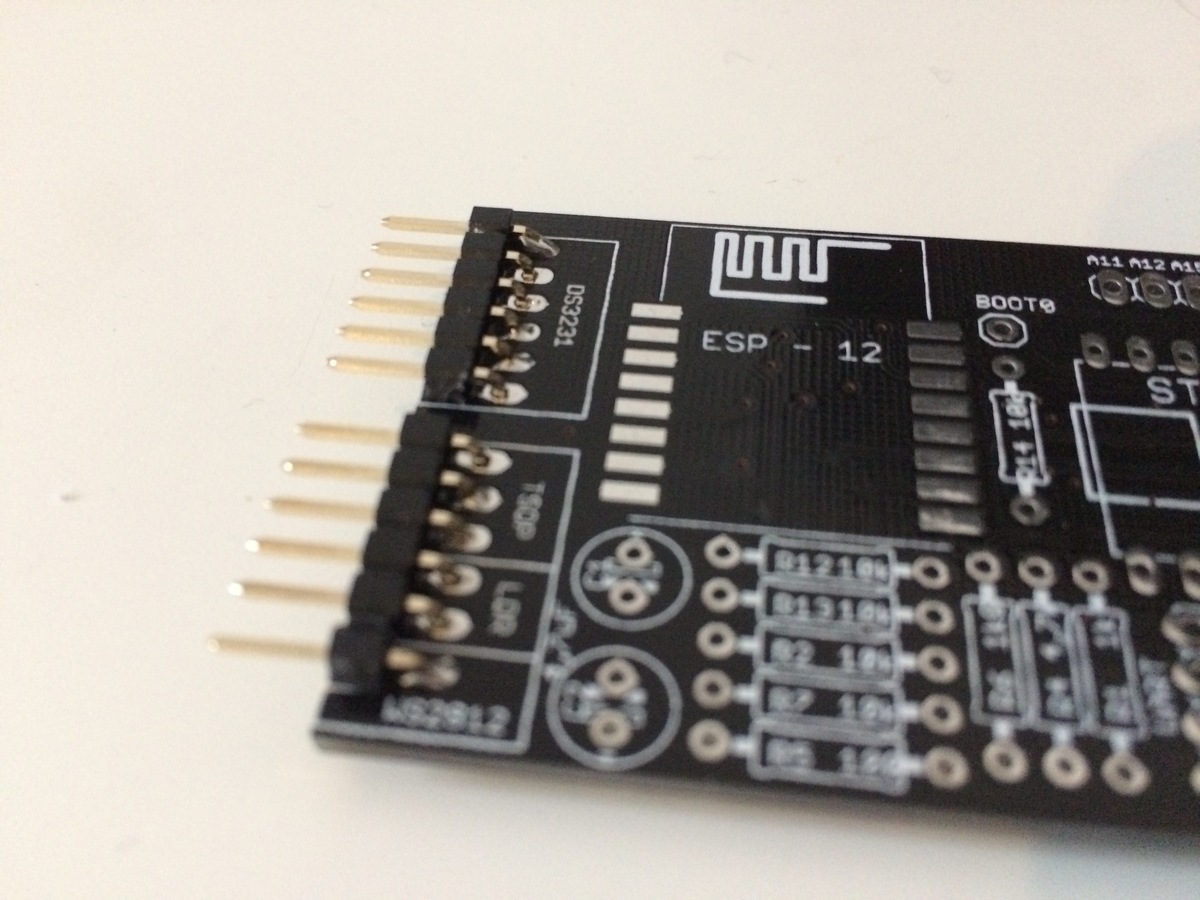

Hallo zusammen! Ich habe mein V3 mini Board erhalten und bestückt. Ich habe soweit auch das STM geflashed und alles ging problemlos... Nun wollte ich den ESP-12 flashen. Ich habe es mit beiden programmen versucht. Beim ESP-Flasher kommt folgendes: "Invalid head of packet" Beim ESP Flash Download tool kommt: "Erase flash error" Angeschlossen habe ich einen Jumper über Prog. Einen Usb-Programmer mit rx und tx sowie gnd, wie im Forum beschrieben. Beim Start ebenfalls alles nach Anleitung. Ich bin am verzweifeln und würde über Hilfe mehr als dankbar sein. Gruß Steffen
Hallo Sam, Sam schrieb: > Wofür genau ist der PROG/RUN Jumper. Habe dafür in dem Artikel hier > keine Beschreibung gefunden(Was heißt PROG, was RUN?). > Ich habe den Jumper bisher immer auf PROG stehen lassen. Wenn man sich den Schaltplan ansieht, sieht man das der Jumper die Verbindung zwischen ESP GPIO 15 und STM trennt (PROG) damit ESP und STM über den PC geflasht werden können. Steht der Jumper auf RUN ist es möglich den STM über das ESP per OTA zu flashen. > Wenn ich die ganzen Schritte so mache, kriege ich ca. 10 Zeichen > Zeichensalat. Also der ESP scheint da durchzukommen. Hört sich gut an, also Verbindungen und Lötstellen prüfen. Hier scheint dann ein Problem zu sein. (evtl mal ein Foto vom Board?) > Der STM wurde über den ST-Link v2 geflasht. Dann mal durchmessen ob eine Verbindung von USB Adapter TX bis zum A10 auf dem STM vorhanden ist, und vom STM A2 zum ESP RX > Dass ich die Verbindung von dem gelben Jumper zu BOOT0 schon habe ist > richtig, oder? Und in welchem Modus soll der andere gelbe Jumper > stecken? Ja die Verbindung muss nur entfernt werden, wenn man den STM per UART flashen möchte. So wie es auf dem Bild zu sehen ist, das Günter schon gepostet hat. https://www.mikrocontroller.net/wikifiles/6/68/MiniDev_v3_02.jpg Hallo Steffen, hört sich nach einem schlechten USB Adapter an, welchen nutzt du? nimm nur den ESP8266 Flash Downloader(esp8266_flasher.exe), so wie es im Artikel beschrieben ist, damit Einstellungen in der Software ausgeschlossen werden können. (sehe aber gerade den link im Artikel nicht, und einen merkwürdigen Satz: "Die Software für das Flashen über UART wird auch zum Aufspielen der ESP8266 Firmware des WLAN-Moduls benötigt." ) Die heruntergeladene ESP Firmware ist wie groß? Sollte ca. 360 KB haben, nicht das hier beim Download was schief gegangen ist. Gruß Marco

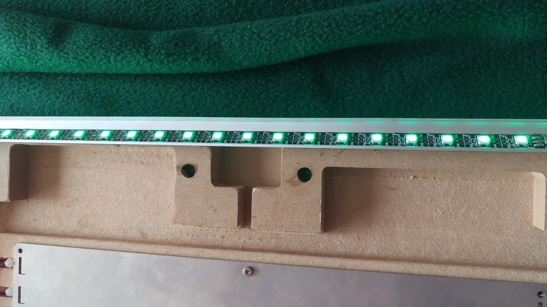

Matze schrieb: > Die Ambilight LED sitzen in einem LED Profil welches im Rahmen > ausgeklingt ist. Es gibt dieses bei Amazon für ca. 10euro für 2m. Ich > benutze diese sehr gern und hab in der Wartezeit auf die Teile der Uhr > jeden Wohnzimmer Schrank sowie das Sofa damit beleuchtet und in die > Hausautomation eingebunden (Wemos D1). Wow, das sieht richtig gut aus! Hast du für die Abdeckung Opal (Lichtdurchlässigkeit ca. 67%) oder semi-diffus (Lichtdurchlässigkeit ca. 85%) gewählt? Für das Ambilight sieht opal wahrscheinlich schöner aus, aber bei semi-diffus erkennt man die LEDs als Sekunden besser...
#4996283
@ Matze: Ist der Rahmen selber gebaut?

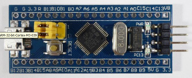

Hallo, früher konnte man das STM32F103 Mini Development Board ja noch per seriellem Kabel flashen. Dazu mußte ich den Jumper des STM32 wo jetzt das Kabel vom ESP 12 dran ist auf 1 setzen. Geht das heute noch, oder würde ich damit das ESP grillen? Ohne den Jumper bekomme ich keinen Connect...

Werner schrieb: > früher konnte man das STM32F103 Mini Development Board ja noch per > seriellem Kabel flashen. Dazu mußte ich den Jumper des STM32 wo jetzt > das Kabel vom ESP 12 dran ist auf 1 setzen. > > Geht das heute noch, oder würde ich damit das ESP grillen? > Ohne den Jumper bekomme ich keinen Connect... Heute ist es mit einem ST-Link-Adapter einfacher, wie es dennoch mit einem USB-UART-Adapter funktioniert ist hier beschrieben: Beitrag "Re: WordClock mit WS2812" (Beiträge zu diesem Thema auch noch davor/danach)
