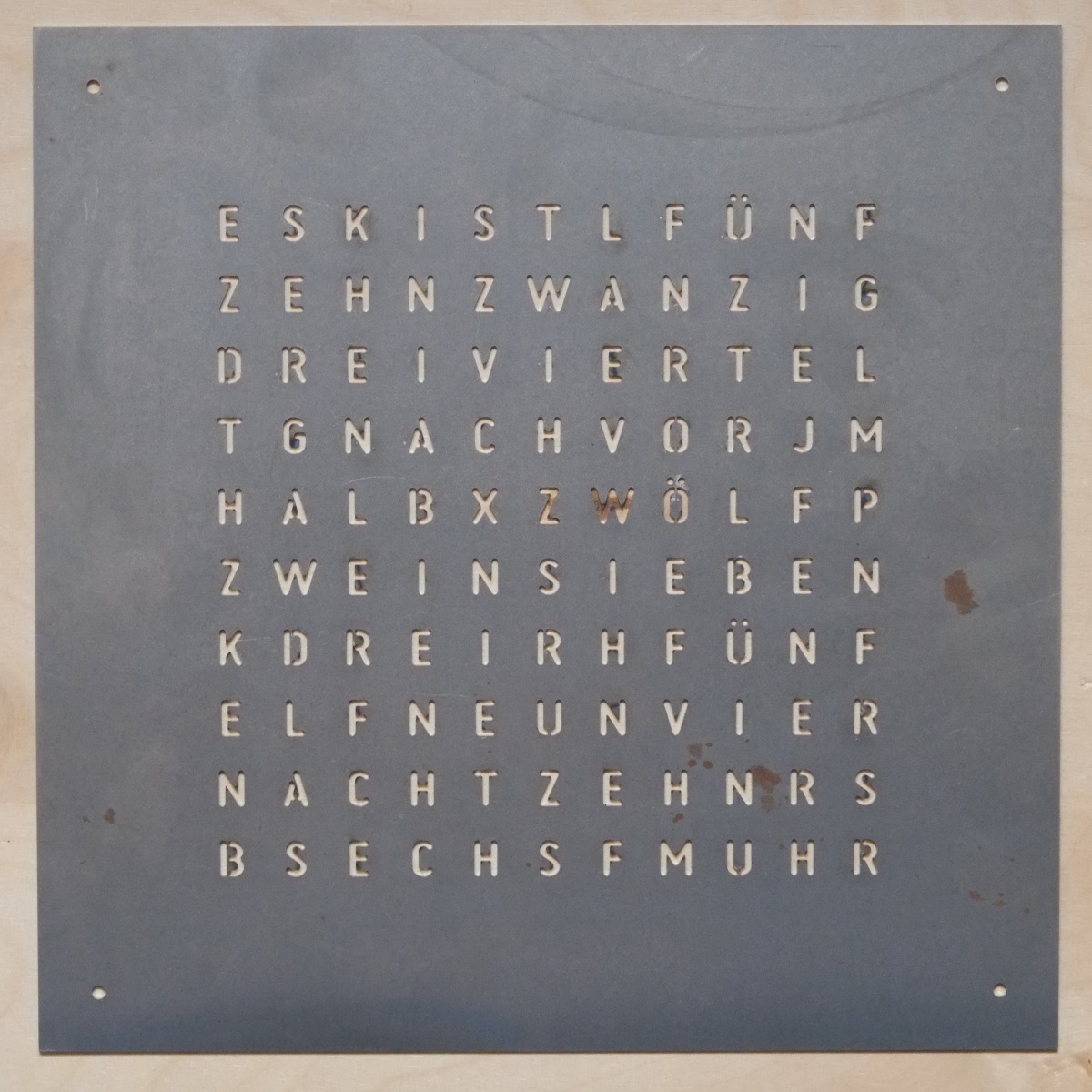

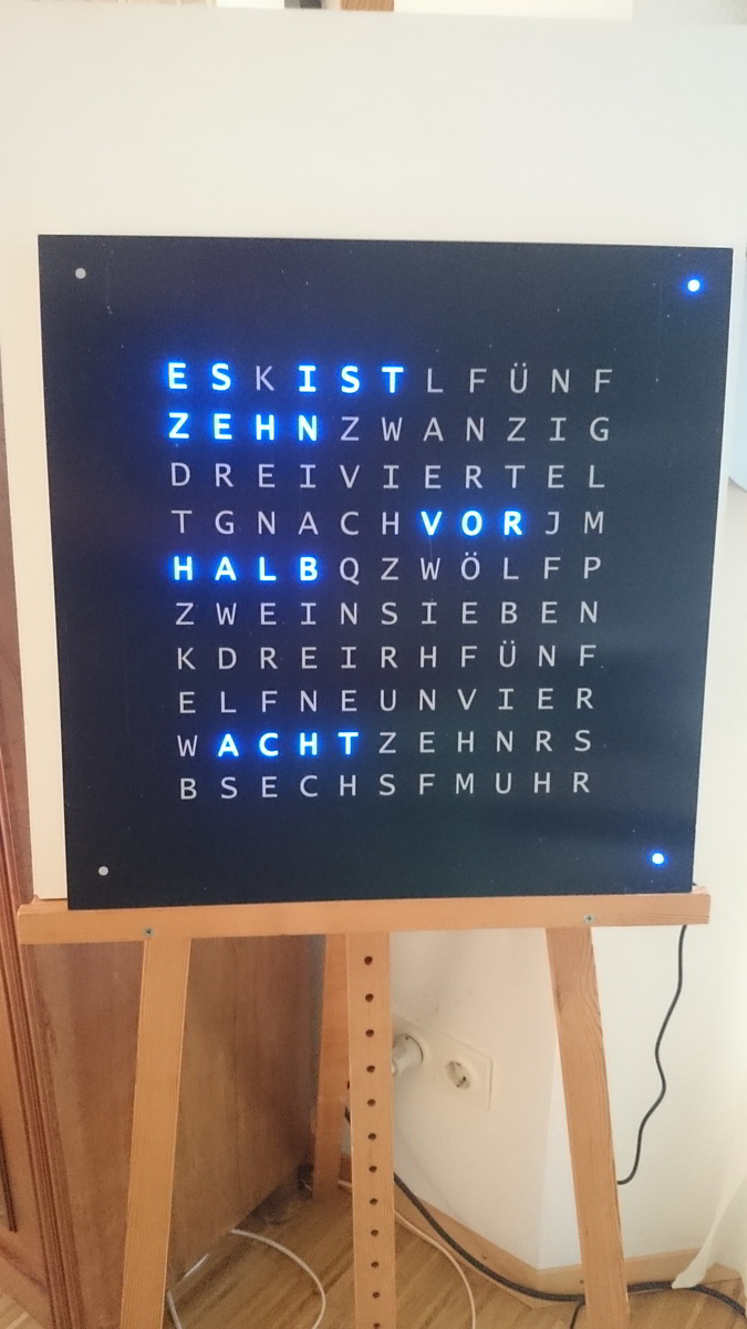

Hey,
da die WC24 in einem Nebenraum hängt ist es mir nicht sofort
aufgefallen.. Hier ist jedenfalls etwas faul.
Meine Vermutung: Das 'E' ist kaputt, da hiernach die Farbstörungen (und
auch manchmal flackern, sofern das E verwendet wird) auftreten.
Anfangs lief die Uhr tadellos. ca. 2 Monate lang
Hier ein Video:
https://www.mediafire.com/?r1104e58zbfk163
Kann es auch gerne wo anders hochladen, falls mediafire nicht als
vertrauenswürdig angesehen wird.
Danke und Gruß,
Heiner
#5090622
Das sieht wie Du vermutest so aus, als sei das "E" aus der "SECHS" in
Zeile 10 defekt.
Wie schon bei anderen "Leidensgenossen": Spannung an den LED-Streifen
kontrollieren (auch bei abgeschalteter Anzeige), Maximum sind 5,3 V.
Dann die LED austauschen. Die "neuen" Lötstellen würde ich zur Aluplatte
hin vorsichtshalber isolieren - so wie für die Kanten beschrieben.

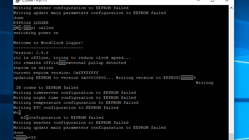

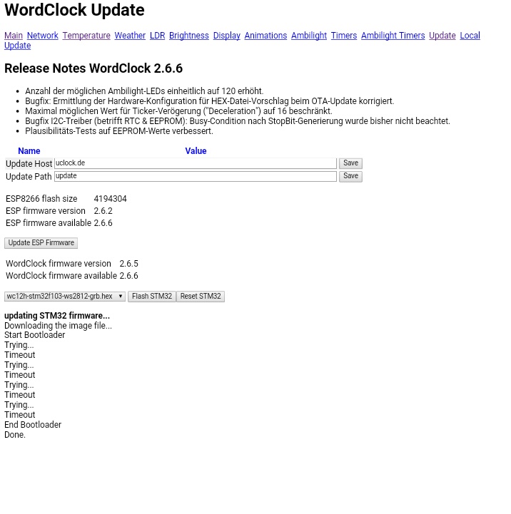

#5092833

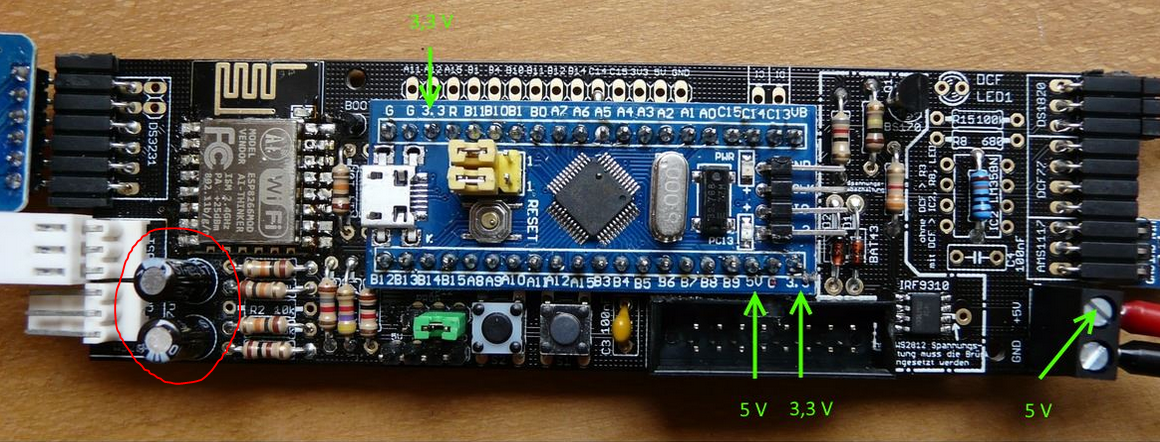

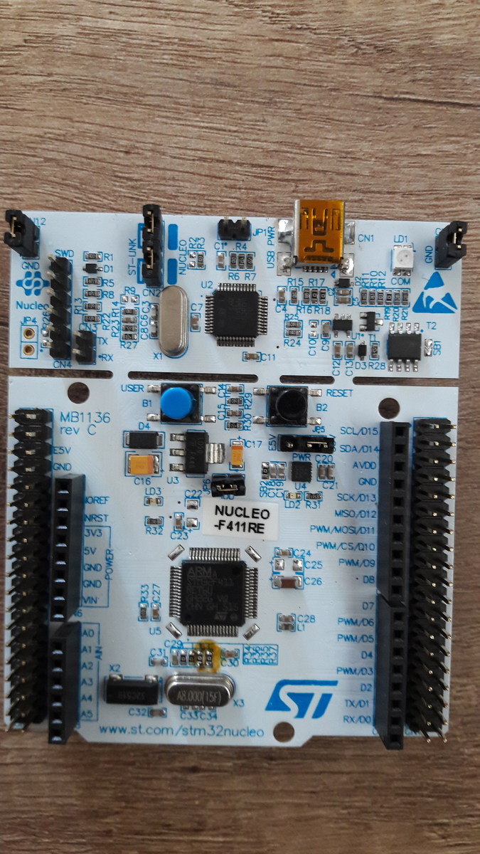

Ich habe ein Problem den ESP-12F auf dem Shield V4 mit STM32F103 für die
12H Version zu flashen.
Hat jemand einen Tip, da eine von 2 Platinen funktioniert weiß ich nicht
weiter.
Was habe ich gemacht:
* Alles 2 mal aufgebaut
* Ich musste den ESP-12F von der Adapterplatine löten, da ich den leider
so gekauft hatte. Ich habe nicht drauf geachtet. :-( Das ging aber mit
IR-Lötstation in der Firma recht unproblematisch.
* Es gab/gibt ein Problem mit der 3,3V Versorgung zum STM32F103 Board
bei der nicht funktionierenden Platine. Diese Verbindung war hochohmig
und ist mit einem Kabel direkt zum Spannungsregler gefixt.
* Kontrolle mit Multimeter nach Schaltplan V4 ob alle Verbindungen und
Widerstände vorhanden sind -> OK
* Kontrolle der Spannung am ESP-12F -> OK (Habe nur mit Multimeter und
nicht mit Oszilloskop gemessen.)

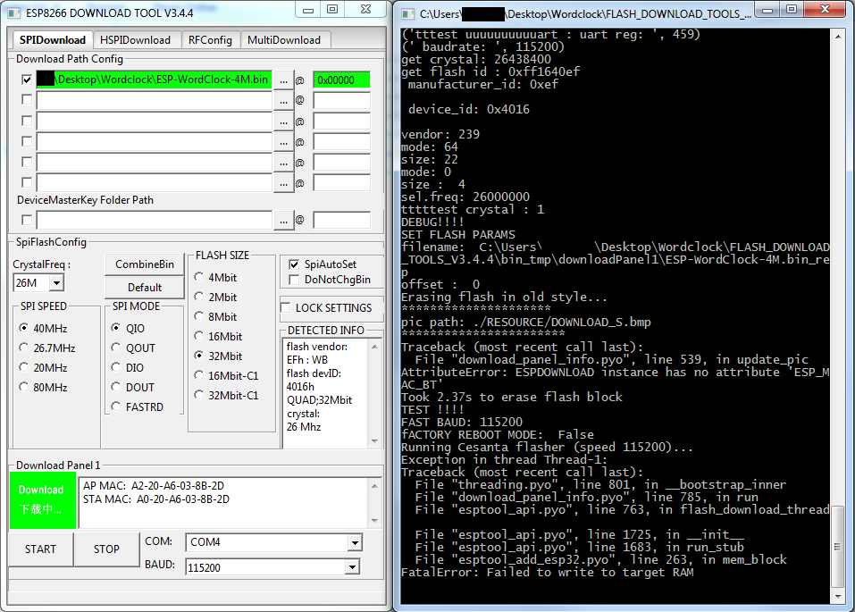

So nun zum Flashablauf:
* JP12 auf Run
* Kein externer USB-UART angeschlossen
* Spannungsversorgung An
* Reset und User drücken und halten
* nach 2s User loslassen -> Blaue ESP-12F Led blitzt kurz auf
* JP12 auf PROG umstecken -> Das fehlt im Artikel oder ich habe es
überlesen.
* Externen USB-UART anschließen -> Der geht, ich bekomme auch
Debugausgaben vom STM32 wenn ich neu starte und das Flashen der ersten
Platine funktionierte auch.
* Bei mir ist es COM4 am PC
* esp8266_flasher.exe -> Ausgabe
connecting ....
Erasing flash...
Writing at 0x00000000... (0 %)
Failed to write to target Flash
Oder:
connecting ....
Erasing flash...
Invalid head of packet
* FLASH_DOWNLOAD_TOOLS_v2.4_150924 -> Siehe Bild
* FLASH_DOWNLOAD_TOOLS_V3.4.4 -> Siehe Bild
Danach habe ich gedacht, OK Chip ist durch das ablöten oder warum auch
immer defekt.
Habe den mit der IR-Lötstation vom Shield geholt und meinen dritten
ESP-12F erst abgelötet von der Adapterplatine und dann auf das Shield
gelötet.
Selbes Problem.
Debugausgabe nach Power on ohne reset und user drücken:
power_init() called<\r><\n>
switching power on<\r><\n>
<\r><\n>
Welcome to WordClock Logger!<\r><\n>
----------------------------<\r><\n>
Version: 2.6.6<\r><\n>
rtc is online<\r><\n>
ws2812: external pullup detected<\r><\n>
eeprom is online<\r><\n>
current eeprom version: 0x00020600<\r><\n>
reading ir codes from eeprom<\r><\n>
ESP8266 LOGGER<\r><\n>
read rtc: Su 2000-01-01 00:36:39<\r><\n>
read rtc: Su 2000-01-01 00:37:28<\r><\n>
read rtc: Su 2000-01-01 00:40:01<\r><\n>
<\0><\0>
OP Moderator Persönliche Seite #5092849
> immer defekt.
Ja, das kann durch Überhitzen schon mal passieren.
> gelötet.
Du hast also das Problem bei den abgelöteten ESPs. Bei dem einen, der
funktionierte, war es keiner auf einer Adapterplatine? Oder musstest Du
alle drei ablöten.
Folgendes hat bei einigen Anwendern hier beim Flashen des ESP geholfen:
1. Anderes (besseres) USB-Kabel zum UART-Adapter verwenden. Es kam
   vor, dass diese zu lang bzw. zu schlecht abgeschirmt waren.
2. Prüfen, ob es evtl. ein FTDI-Fake ist. Die aktuellen FTDI-Treiber
   arbeiten (bewusst) nicht mehr ganz kompatibel mit FTDI-Nachbauten.
   Hier hilft der Wechsel des UART-Adapters, Empfehlungen siehe Artikel.
#5092935
>> gelötet.
> alle drei ablöten.
Ich habe alle 3 abgelötet. Bei dem Dritten habe ich aber besonders
aufgepasst und Ich habe es auch wenig bewegt.
Es ist ein Delock 83117 und sollte ein Originalen FTDI enthalten.
http://www.delock.de/produkte/G_83117/merkmale.html
Bisher hatte ich auch keine Probleme mit diesem. An den Pins habe ich
einen 3er Stecker angelötet und in der Platine ist eine Buchse. Richtig
gesteckt ist es auch, weil sonst gabe es keine Debugausgaben. Mich
wundert, dass er sofort abbricht schon bei der ersten Adresse.
#5093137
Sehe ich das Richtig, dass die TXD und RXD Pins über den STM32 beim
programmieren gebrückt sind?
Mein STM32 8MHz Quarz hat irgendwie eine Beule. Nicht das er automatisch
auf internen 8MHz Quarz umschaltet, der ja ungenauer sein sollte und er
dadurch unsynchron wird.
Weiß jemand ob das abgefangen wird ohne Fehlermeldung per Logger?
Ich habe einen der nicht Gehenden wieder auf die Adapterplatine gelötet
und siehe da, es klappt. Aber nun wieder alles ablöten und auflöten und
das nächste mal habe ich wieder den Fehler ist doof.
OP Moderator Persönliche Seite #5093156
> beim programmieren gebrückt sind?
Ja, aber nur softwaremäßig mit 115200Bd. Das heisst, jedes empfangene
Byte wird weitergereicht - bidirektional.
Der STM32 bleibt dann stehen, wenn der HSE-Modus nicht erreicht werden
kann. Auszug aus system_stm32f4xx.c:
    if (HSEStatus == (uint32_t)0x01)
    else
        // If HSE fails to start-up, the application will have wrong clock configuration.
        // We could try to enable HSI with the PLL, but we don't want this here. ;-)
        while (1)
            ;                                                   // Stop here
Was heisst "es klappt"? Du konntest ihn dann flashen? Direkt oder
indirekt über den STM23?
Die Alternative wäre eine spezielle Adapterplatine für den ESP8266,
welche man auf das WC-Shield aufstecken kann. Ich werde das Torsten mal
so vorschlagen.
Sollte jemand ernsthafte Probleme mit dem Programmieren haben, kann ich
auch anbieten, ihm einen geflashten ESP zuzuschicken.
#5094762
> Zeile 10 defekt.
Moin!
Das defekte E hat sich bestätigt, nach dem Tausch funktioniert sie
wieder einwandfrei.
Spannungen habe ich interessehalber gemessen - Hier habe ich eher einen
Bug, dass die Spannungen zu niedrig sind. Bei den oberen Zeilen, welche
bei mir die längste Leitung haben, hab' ich nur 4,7V.
Hab' jetzt aber nicht weiter danach gesucht, da die Uhr ja läuft.
Gruß, Heiner
Das MiniDevBoard enthält einen eigenen 3,3V Regler, so dass dieses mit
5V versorgt wird. Eine Verbindung der 3,3V Ausgänge mit den 3,3V des
Shields ist laut Schaltplan nicht vorgesehen und auch nicht sinnvoll.

#5100919
Tschuldige für die späte Rückmeldung -> Kindchen hatte Geburtstag und
das hatte Priorität.
Das scheint dann nicht zu funktionieren. Ich habe meine 8HMz Quarz eben
von dem Board gelötet, da ich ihn ausgetauscht hatte war das einfach,
und siehe da der STM32 bringt ganz normal Debug Ausgaben und die grüne
LED springt an.
Ich habe den Einen vom nicht flashbaren Shield abgelötet und auf die
originale USB-Adapterplatine gelötet von der ich ihn vorher entlötet
hatte um ihn auf das Shild zu löten. Das ganze habe ich jetzt schon 2mal
gemacht und ich kann den ESP-12F flashen mit der originalen
Adapterplatine. Nach dem zurücklöten auf das Shield funktioniert dieser
trotzdem nicht. Es gibt zu diesem keine Debugausgaben wie bei meinem
ersten Shield der sie erkennt.
Dinge die mir bei dem funktionierenden Shield aufgefallen sind:
* Nach einem Spannungsverlust verbindet er sich nicht zurück zum WLAN.
Weder über manuell eingegebenen WLAN-Schlüssel noch wenn WPS verwendet
wurde.
* Wenn Animationen sind (Laufschrift, Matrix und Explosion) bleibt die
Sekunden LED beim Ambilight stehen.
* Bei mir geht die Helligkeitsregelung nicht. Bis zum STM32 Pin verfolgt
und die Spannung ändert sich.
Spätere Wünsche wo ich mal schauen will wenn es endlich läuft:
* Auswahl der Farbe bei der Ambilight 5min Sekundenanzeige oder
komplementärfarbe der aktuellen Displayfarbe verwenden.
* Bei der Fernbedienung können direkt Farben übertragen werden.
@  Bernhard S.
> Gut zu wissen. Ich habe mich schon gefragt, warum die Signalnamen in Eagle nicht
passten. Prüfe ich.
5V gehen rein. Bei STM32 reset sind es 2,5V am 3,3V Pin und beim
loslaufen lassen 2,2V. Ist das doof jetzt das Modul wieder abzubekommen
um sich den Spannungsregler anzuschauen.

Ich hänge auch noch mal wie vorgeschlagen ein Bild rein. Vielleicht
fällte etwas auf (verpolte Kondensatoren,...)
> Gruß,
> Peter
#5101871
Stephan schrieb:
> anbei noch die Bilder
Zwei Dinge fallen mir auf die Schnelle auf:
- Die Verbindung GPIO4 <--> BOOT0 scheint zu fehlen (Vgl.
https://www.mikrocontroller.net/articles/Datei:MiniDev_v4_02.jpg: dort
rot isolierter Draht).
- Kontrolliere bitte die Lötverbindungen auf der (im Bild) rechten Seite
des ESP8266-12F - die sehen zumindest auf dem Bild nicht so gut aus.

#5102660
Hallo liebe Wordclock Gemeinde,
ich versuche gerade den ESP 12 auf meinem Mini Development Board V4
flashen, aber es geht nicht.
Ich habe 5 V am Mini Board anliegen, die rote LED des Spannungsreglers
AMS leuchtet, die rote und grüne LED auf dem STM32F103 leuchten .
Der Jumper auf dem Mini Board steht auf Prog, Gnd TX RX vom Board sind
mit GND, RX, TX am USB Modul verbunden (
Siehe Anhang ESP-12_flashen_Mini_board_V4).
Im Programm esp8266_flasher.exe habe ich die ESP Datei
ESP-WordClock-4M.bin geladen und im Flash Programm COM 3 angewählt.
Die rote LED auf dem USB Steckermodul leuchtet und die LED für TXD
blinkt kurz mehrmals auf, dann erscheint im Flash Programm "failed to
connect"
(siehe Anhang ESP8266 Flash Downloader_failed_to_connect.png).
Hat jemand einen Tip was ich falsch mache
Grüße
Andreas/Alidi
Das USB-Kabel scheidet bei Dir als Fehlerquelle aus, da nicht vorhanden.
Ansonsten:
Was für einen "Chipsatz" hat der USB-UART-Adapter?
Richtigen COM-Port ausgewählt, ist der Adapter laut
Windows-Gerätemanager betriebsbereit?
TX vom USB-UART-Wandler erst dann angeschlossen, wenn der ESP8266 sich
bereits im Flash-Modus befindet - nicht früher? (Siehe Beschreibung im
Artikel
https://www.mikrocontroller.net/articles/WordClock_mit_WS2812#Flash_des_WLAN-Moduls).
Um später das MiniDevBoard über OTA updaten zu können, muss noch vom
STM32 der obere Jumper (bezogen auf dein gepostetes Bild) abgezogen und
der mittlere Anschluss mit dem BOOT0-Pin auf dem Shield verbunden werden
(vgl.
https://www.mikrocontroller.net/articles/WordClock_mit_WS2812#Shield_f.C3.BCr_STM32_MiniDevBoard)
Hallo Andreas,
willkommen im Club.
habe das selbe Problem (allerdings leuchten bei mir die LED´s am
STM32F103 nicht).
Habe mittlerweile den Hinweis von Günther noch umgesetzt und die Brücke
zu Boot gesetzt. Hat für den Fehler leider nichts gebracht. Werde den
Post aufmerksam verfolgen und hoffe auch auf eine Hilfestellung
PS: ich habe noch eine zweites Thema mit der Spannungsversorgung (siehe
ober)
> connect"
> Grüße
> Andreas/Alidi

X. O. schrieb:
> Jan schrieb:
>> X. O. schrieb:
>>> Mal eine Nummer größer. :)
>>> 90x90
>> Sehr schön! Ist das gelaserter Edelstahl?
>> Wie machst du das dann mit dem Plexiglas? Ein milchiges dahinterlegen?
>> An einer solch großen Uhr habe ich Interesse, habe noch eine große leere
>> Wand :)
> Ja, die Frontplatte ist aus 1mm Edelstahl gelasert.
> Hinter diese habe ich direkt auf die Edelstahlplatte eine Diffusorfolie
> angebracht.
Und wie machst du das mit den größeren Buchstaben, so dass diese noch
genug "leuchten"? Reicht dahinter eine LED?
@ukw: welche Möglichkeit gebe es, an jeden Buchstaben 4 LED zu geben? Im
Code müsste wahrscheinlich die "Zuordnungstabelle" der LED's angepasst
werden, oder?
Danke und Gruß, Jan

Der Fehler kann auch beim Schaltungsteil zum Schalten der
Versorgungsspannung der LEDs sein (BS170 und IRF9310 sowie einige
Widerstände, s. Schaltplan).
Bitte die Bild markierte Lötverbindung am BS170 überprüfen. (Nur am
Rande: Aus meiner Sicht wäre es gut, wenn das Kabel vom Netzteil am
Kupfergeflecht etwas weiter abisoliert wäre - im Moment sieht das etwas
"verspannt" aus. Hat mit dem aktuellen Fehler wohl nichts zu tun).
IRF9310 ist wohl richtig eingelötet - der Punkt ist auf dem Bild zu
erahnen. Falls falsch herum: BS170 wird heiß!
Die "Soll"-Spannungen (gegen GND) bei eingeschalteten LEDs habe ich in
dein anderes Bild eingezeichnet.
 > 3 V: On-Signal vom STM32 ok,
ca. 0 V am Gate des IRF9310: BS170 leitend und ok, IRF9310 sollte dann
ebenfalls leitend sein.
? V Spannungsabfall über IRF9310: Bei intaktem IRF9310 und einer WC12h
ohne Ambilight ist ein Spannungsabfall von ca. 10 mV zu erwarten.
Falls deutlich höher und die anderen Spannungen wie angegeben, ist der
IRF9310 defekt.

> Diesen Fehler hatte ich zunächst übersehen. Die PWR-LED ist immer und
> die LED am Ausgang PC13 normalerweise an.
> Erster Schritt hier: Die im Bild markierten Spannungen kontrollieren -
> jeweils gegen GND gemessen.

Hast du die Spannungen direkt am STM32-MiniDevBoard (grüne Markierungen
im Bild) noch nicht gemessen? Da die LEDs auf dem STM32-MiniDevBoard
dunkel bleiben, kann da schon ein Fehler mit der Spannungsversorgung auf
dem Board oder des Boards selbst vorliegen.

Die Messungen der an den grün markierten Stellen kannst Du auch ohne
IRF9310 machen. Die Messungen sind wichtig, da ohne funktionierende
Spannungsversorgung des STM32-MiniDevBoards das Board und die restliche
Schaltung (auch die Schaltung der Versorgungsspannung für die
LED-Stripes) nicht funktionieren können.

habe die von Dir markierten Stellen gemessen.
Die 5V liegen an den markierten Stellen an.
Allerdings kann ich die 3,3V auf dem STM-MiniDevBoard nicht abgreifen.
An beiden Stellen kann ich nur ca 1V messen.
Auf dem Shield und am AMS117 Ausgang leigen die 3,3V allerdings an.
Mit ca. 1V kann das STM32-MiniDevBoard nicht arbeiten. Damit wird klar,
warum
- die LEDs auf dem Board dunkel bleiben,
- das WLAN-Modul nicht geflasht werden kann,
- der IRF9310 zum Schalten der Versorgungsspannung für die LED-Stripes
nicht in den ON-Zustand kommt.
Als Möglichkeit zur Fehlersuche fällt mir nur ein, zunächst die
Lötverbindungen Shield <--> STM32-MiniDevBoard sorgfältig auf
Lötzinnreste zwischen den Pins zu untersuchen, danach das Shield
insgesamt überprüfen.

Hurra, Hurra, meine WC12h läuft !!!!
Die Probleme mit dem Flashen des ESP12F auf meinem Mini Development
Board V4 habe ich auch gelöst. Nachdem ich es so gemacht hatte wie in
der Beschreibung im Artikel
https://www.mikrocontroller.net/articles/WordClock...).
ging alles wie von selbst. Knackpunkt war das richtige Betätigen der
Taster und das Stecken der TXD Leitung am USB/UART Controller zum
richtigen Zeitpunkt.

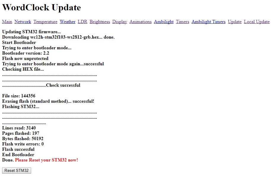

Ok - das ist beim ersten Flashen etwas "umständlich". Dafür geht es beim
nächsten Update ganz "bequem" über OTA.
> wo finde ich die App fürs Android Händi
Im Artikel im Abschnitt 1.4 Download. Die Datei heißt für alle Varianten
der WordClock "WC24h.apk". Hinweise zur Installation unter Android gibt
es in diesem Abschnitt auch.

Wenn ich jetzt im Webbrowser auf"update" bzw. "Local update" klicke
erscheint eine rote Fehlermeldung: "Flash size of ESP8266 is too small
for Update over OTA" bzw. "Flash size of ESP8266 is too small for Local
Update over OTA".
Sind die Module doch nicht kompatibel und die SW kapiert das oder ist
die SW an der Stelle  noch nicht fertig (laut Wiki soll es ja gehen).
Oder ist das ein Bug?
Hat jemand ein Tip? Danke.
Gruß 900ss
#5110418
Hallo 900ss,
die Meldung kommt wenn das Programm zu wenig Flash-Speicher findet.
Für den Betrieb reicht es, für den Update aber nicht, da zuerst eine
FW-Kopie in den Freien Speicherbereich kopiert werden muss.
Wieviel es sein müssen weiß ich jetzt nicht aus dem Kopf, 4MB reichen
auf jeden Fall, ob jetzt 2MB noch OK sind, k.A.
MfG,
Andreas
OP Moderator Persönliche Seite #5111076
900ss D. schrieb:
> also liegt es nicht an meinem -07 Modul sondern daran, dass das noch
> nicht fertig implementiert ist.
Der Flash-Speicher des ESP8266 steckt auf dem ESP-Modul selbst. Ich
prüfe in der Software, ob der Speicher 4MB hat - wie nämlich das ESP-12F
als Flashspeicher hat. Hättest Du also einen 12F aufgelötet, hätte es
also auch geklappt.
Wieviel Flash-Speicher ist denn auf einem ESP8266-07 verbaut? Wenn es
2MB sind, würde das OTA-Flashen auch funktionieren - sobald ich das in
der Software dann auch berücksichtige. Ich bin halt davon ausgegangen,
dass die Leute den Artikel nicht nur lesen, sondern auch ernst nehmen,
d.h. auch einen 12F verbauen, wenn im Artikel 12F steht.

OP Moderator Persönliche Seite #5111144
900ss D. schrieb:
> Daraus ergab sich,  alles identisch, bis auf ein paar IOs, die das 12f
> mehr hat.
Scheinbar ist aber auf den ESP-07-Modulen kein 4MB-Flash aufgelötet. Und
genau das ist der Knackpunkt - nicht die I/Os.
Sag mir also bitte, wieviel Flash so ein ESP-07 hat und ich kann die
Firmware daran anpassen - vorausgesetzt, es sind nicht gerade 500KB wie
beim ESP-01. Damit gehts definitiv nicht.
#5111169
Ich hatte das schon verstanden Frank. Ich habe eine Quelle gehabt,  wo
nicht erwähnt wurde,  dass es Unterschiede in der Flashgröße gibt,
sondern nur die Anzahl der IOs zwischen 07 und den 12f Modulen.
Ich habe jetzt ein Datenblatt von 07- Modul aufgetrieben. Dort steht 1MB
Flash size. Siehe Anhang.
Wenn du so nett wärest und die SW ändern könntest, dass wäre super. Dann
spare ich mir,  dem 07 wieder von der Platine zu popeln.
OP Moderator Persönliche Seite #5111232
900ss D. schrieb:
> Allerdings,  wenn du jetzt eine Spezialversion häkelst, nur damit es bei
> mir läuft, ist das ja auch blöd.
Ich würde die Prüfung von == 4MB auf >= 1MB ändern. Dann läufts mit 1MB
oder größer. Im Moment bin ich mir nur nicht sicher, ob 1MB ausreicht,
da sowohl das aktuelle als auch das zu flashende Bin-File zur gleichen
Zeit reinpassen muss. Ich kann ja mal eine Testversion machen.

Hallo Stephan, hallo Leute,
beim Lesen der letzten Beiträge ist mir noch aufgefallen, das in der
Anleitung und auch auf deinem (Stephan) geposteten Bild.
https://www.mikrocontroller.net/articles/Tutorial_-_Aufbau_WordClock_mit_WS2812
die beiden Elkos verpolt sind, vermutlich halten die beiden es eine
Weile aus, aber auf Dauer dürfte das in einem Defekt enden. Als
Kondensatoren arbeiten die beiden jedenfalls gerade nicht mehr.
Sollte eigentlich jedem Elektroniker bekannt sein, aber da auch Laien
die Uhr bauen, hier wird die Polung von einem Elko erklärt:
http://www.strichacht-forum.de/knowhow-v2/index.php?title=Datei:Elko-minus.png
Gruß Thomas
p.s.: Wie kann man Bilder löschen?
OP Moderator Persönliche Seite #5112127
Ich habe das Duplikat gelöscht.
Die beiden Elkos in dem Bild scheinen wirklich verpolt zu sein,
jedenfalls beim Shield V4. Beim oberen Elko ist auf der Platine das
Pluszeichen oben und bei dem unteren ist das Pluszeichen unten
eingezeichnet.
Bei den Elkos ist der graue Streifen normalerweise die Seite, auf der
das Minuszeichen eingetragen ist. Ergo: Beide sind falsch herum
eingelötet.
Ich werde im Artikel einen entsprechenden Vermerk machen, bis
irgendjemand ein korrektes Bild eingestellt hat. Ich selbst habe kein
Mini-Dev-Shield V4, das ich fotografieren könnte.
#5113221
Frank M. schrieb:
> eingezeichnet.
> eingelötet.
Hallo Zusammen,
Danke für den Beitrag mit den verpolten Kondensatoren. Ich hatte die
Elkos auch falsch eingebaut (Minus jeweils nach Aussen) Jetzt habe ich
sie richtig herum eingelötet (Minus nach Innen).
Ich glaube ich habe mich irritieren lassen, dass auf dem Shield der Plus
mit einem nicht ausgefüllten Rechteck gekennzeichnet ist und auf dem
Elko der Minus auch mit einem nicht ausgefüllten Rechteck auf dem hellen
Streifen gekennzeichnet ist.
Ich werde morgen ein Foto des Mini Dev Shield V4 mit den richtig
eingebauten Kondensatoren machen und in den Thread und ins Tutorial
stellen.
Schönen Abend
Andreas / Alidi

Gast #5116873

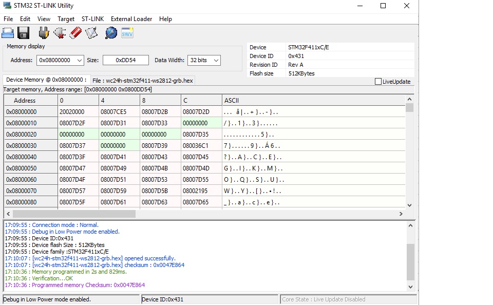

hallo zusammen,
ich bin grad am flashen des stm32f411RE Nucleo board. aber irgendwie
klappt das nicht. Das Flashen ist nach 2sec schon fertig kann nicht sein
oder? desweiteren habe ich alles gelötet auf dem board wie es im artikel
steht. wenn ich es mit dem pc verbinde leuchtet die rote led (LD3) die
grüne leuchtet gar nicht (LD2) und LD1 blinkt nur grün/rot. Habe JP1

#5116879
Andreas B. schrieb:
> gibt es jemanden, der eine WC24h Front anstelle aus Edelstahl aus
> Corten Stahl lasert und diese Front auch verkauft ?
Die passende dxf-Datei gibt es hier:
https://www.mikrocontroller.net/articles/Datei:WC24h18x16_V3_Stencil_Allround.dxf.zip
Ich habe mir daraus eine dxf-Datei für eine kleinere WordClock 12h
(Frontplatte 270 mm x 270 mm, Spaltenabstand 16,7 mm, d. h. für
LED-Stripes mit 60 LED/m) erstellt und in meinem Fall bei Geerscutting
fertigen lassen.
> Corten Stahl ist ein wetterfester Baustahl, der dann so schön rostet.
Ja - meine Platte muss noch entfettet werden und kann dann schön rosten.

hallo zusammen,
auch entfernt. Könnt ihr mir helfen was ich falsch mache? gruss Pierre

Hallo Pierre,
unter
 -> Flashen_des_Nucleo_STM32F411
findest Du eine Beschreibung. Vielleicht hilft Dir das weiter.
Grüße
Andreas/Alidi
#5118633
> oder?
2 Sek. sind sehr kurz. Was steht denn im Logbereich der STM32 ST-Link
Utility?
> Kann es sein das ich das Board zuerst flashen
> Muss und dann erst die lötungen vornehmen muss (quarz usw...)?
Zuerst werden die Lötarbeiten vorgenommem, das ST-Link bleibt noch am
Board und wird dann geflasht.
#5118972
Wenn die Lötarbeiten zuerst vorgenommen werden, ist es egal, ob das
ST-Link noch am Board hängt oder nicht. Die Verbindungen müssen dann auf
jeden Fall per Kabel hergestellt werden (VDD_Target/SWCLK/GND/SWDIO).
Man kann aber auch das Nucleo Board zunächst ohne es umzubauen flashen.
Was sollte dagegen sprechen.

Hallo Bernhard. So wie ich es verstehe bereite ich auch gleich das board
vor fürs trenenn mit dem löten. Rückseite die Brücken am st-link? Ich
schicke heute Abend mal den Log und Bilder vom stm Board.  Vielleicht
hab ich ja was falsch gemacht Gruss pierre

Hallo
Habe im anhang die bilder vom Log und STM Board. ich hoffe ihr könnt mir
helfen. gruss Pierre

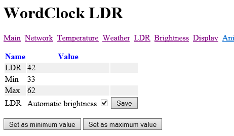

ich habe bei meiner WC12h mit STM Mini Board V4 die automatische
Helligkeitssteuerung aktiviert. Gegen Abend fängt die Uhr an in
der Helligkeit zu flackern, so als ob die Helligkeitsstufen hin und
hergeschaltet werden.
Der LDR Sensor schaut nach unten raus.
Auf einem Screenshoot seht Ihre meine Software Versionen, auf
dem anderen Screenshoot die LDR Einstellungen.
Ist in der Software keine "Beruhigung" der Helligkeitssteuerung
programmiert ? Gibt es einen Zusammenhang zwischen der autom.
Helligkeitssteuerung und der Brightness ?
Grüße
Andreas/Alidi

Gast #5119750
> Wo ist die Masseverbindung zwischen den angelöteten Kondensatoren? Schau
> Dir nochmal das Bild dazu im Artikel an.
Hallo Frank
Ich Löt die Masse Verbindung heute Abend ein. Ich melde mich heute Abend
ob es dann geklappt hat mit dem flashen
Gruss pierre

Hallo frank
hab nun die masse verbindung dran gelötet. es bleibt immer noch beim
flash bei ca. 2sec.

Gast #5121549
Pierre schrieb:
>> Das Flash-Programm gibt doch eine Meldung aus, ob es funktioniert hat
>> oder nicht. Zeige die doch bitte mal.
> Hallo Frank
> hier die meldung vom flash. bin schon am verzweifeln
Hi
Die Uhr LÄUFT!!! Keine Ahnung wieso jetzt auf einmal! Muss noch WLAN
einrichten mach ich laufe der Woche. Danke an alle für die Hilfe! Gruss
pierre

hat hier jemand das LOCAL UPDATE am STM32F103 (mit 12 Stunden) schonmal
erfolgreich durchgeführt?
Bei mir bleibt der Update hängen und nach Power off/on ist die alte
Version noch drin. :-(
Firmware-STM32-F103 = 2.6.6
Firmware ESP8266 ESP-12F = 2.6.6
Habe bisschen programmiert und mir eine "Version 2.6.7" erstellt.
BUILD in EmBitz 1.11 hat fehlerfrei funktioniert und ein HEX-File
erstellt.
Keine Ahnung, ob es an meinem HEX-File oder an der Update-Funktion
liegt.
Wäre für Hinweise dankbar!
VG Matthias
OP Moderator Persönliche Seite #5122376
Ja. Und ich kenne zumindest zwei andere, die es auch erfolgreich
durchgeführt haben.
Welche Shield-Version hast Du? Steht der Jumper auch auf "RUN"? Die
Stellung "PROG" ist nur dafür gedacht, den ESP8266 über Kabel zu
programmieren.
Klappt das Remote Update des STM32?

#5122559
> liegt.
Also bei mir funktioniert local update auch.
Wie weit kommt den dein Dowmload? Es dauert schon ein bischen.
Ein vollständiger Download sieht so aus:
Start Bootloader
Trying to enter bootloader mode...
Bootloader version: 2.2
Flash now unprotected
Trying to enter bootloader mode again...successful
Checking HEX file...
.................................................................Check
successful
File size: 161540
Erasing flash (standard method)... successful!
Flashing STM32...
Lines read: 3592
Pages flashed: 225
Bytes flashed: 57416
Flash write errors: 0
Flash successful
End Bootloader
Done. Please Reset your STM32 now!
Wobei jede Sekunde gefühlt 3 bis 4 Punkte erscheinen.

#5122680
> Start Bootloader
Nur bis CIRCA hier, ohne dass ich die Punkte genau gezählt hätte ;)
Das "Check successful" kommt schon nicht mehr.
Der Browser hatte dann auch die WLAN-Verbindung zur Wordclock verloren.
Habe eben zu Testzwecken auch das ORIGINAL 2.6.6-Hexfile
wc12h-stm32f103-ws2812-grb.hex für STM32F103 mit LOCAL UPDATE ins Board
problemlos einspielen können (auch, wenn genau diese Version schon drin
war).
Start Bootloader
.....................................Check successful
File size: 141216
Flashing STM32...
Lines read: 3140
Pages flashed: 197
Bytes flashed: 50192
Flash successful
End Bootloader
Hmmm. Liegt dann wohl doch an meinem Hexfile. Grmpf.
Werde mal die 2.6.6 nur geringfügig ändern, dann neu compilieren und
dann nochmal mein Glück versuchen.
DANKE schonmal!!!
Matthias
#5123338
> Hallo,
Danke an alle für die Tipps.
Letzlich lag/liegt es wohl irgendwie an den Windows-Dateirechten???!!!
Kann mein frisch erstelltes Hexfile manchmal auch nicht kopieren, obwohl
EmBitz frisch geschlossen ist.
Meistens geht es aber!!!
Und dann funktionert auch das LOCAL UPDATE :)
Werde das Problemchen nicht weiter klären wollen, sondern mich aufs
Programmieren konzentrieren. Jester-Mode is comming :)
VG Matthias

Hallo nochmal,
vielleicht findet sich noch jemand, um mir bei meinem problem zu helfen.
Software und Treiber wurden installiert. Der Nucelo hängt am USB-Kabel
und wird vom PC erkannt und auch als Laufwerk aufgeführt. ich habe jetzt
schon einen anderen Rechner und mehrere kabel durchprobiert. Der Fehler
bleibt.
Am ST-Link leuchtet die LD rot. Die anderen LEDs sind aus.
Bei Verbindungsversuch blinkt die LD1 abwechselnd rot und grün. Bleibt
dann bei rot-grün stehen und die Software wirft folgenden Fehler aus:
11:15:16 : Can not connect to target!
           Please select "Connect Under Reset" mode from
Target->Settings
           menu and try again.
           If you're trying to connect to a low frequency application ,
           please select a lower SWD Frequency mode from
Target->Settings
           menu.
11:15:18 : No target connected
Ist die Platine vielleicht defekt?
Gruß und nochmals vielen Dank im Voraus
Florian
OP Moderator Persönliche Seite #5124380
> Target->Settings
>            menu and try again.
Hast Du es denn mal mit "Connect under Reset" probiert?
Keine Ahnung. Hast Du die Brücken bzw. den Quarz entsprechend der
Anleitung präpariert? Die Brücken (0-Ohm-Widerstände), welche die
Verbindung zwischen oberem ST-Link- und STM32 herstellen, darfst Du
natürlich erst entfernen, wenn Du die Platine durchgesägt hast.
Wie siehts mit der 5V-Verbindung aus? Wenn Du den Jumper bereits auf
externe 5V umgestellt hast, musst Du die externen 5V auch über das
Shield an das Nucleo-Board bringen.
Gast #5124409
Hallo Frank,
Connect under Reset hatte ich schon probiert.
Folgendes habe ich gemacht:
Lötbrücken SB54 und SB55 entfernt,
Lötbrücken SB16 und SB50 entfernt,
R35 und R37 jeweils mit einem Stück Draht bestückt.
Außerdem den Quartz und die Kondensatoren entsprechend der Anleitung
angelötet. Jumper sind auch noch im Auslieferungszustand.
SB12 bis SB15 sind noch dran.
Florian
OP Moderator Persönliche Seite #5124454
Florian schrieb:
> Connect under Reset hatte ich schon probiert. Folgendes habe ich
> gemacht:
> Lötbrücken SB54 und SB55 entfernt, Lötbrücken SB16 und SB50 entfernt,
Hört sich eigentlich alles richtig an. Hast Du auch an den Lötpunkt
zwischen den beiden Kondensatoren GND mit einem Draht herangeführt?
Bei dir liegen Min. und Max sehr nah beeinander. Aus dem Kopf meine ich,
dass mein Max x-mal so hoch ist. Schaut der LDR eher nicht raus, sonder
liegt soweit innen, das eh kaum Licht dort ankommt und er durch
Seitenstrahlung der LEDs beeinflusst wird?

Hallo Zusammen
Ich habe schon mehrere Wordclocks aufgebaut und diese laufen jeweils mit
dem Esp01 sehr gut.Nun wollte ich mich mal an die neuen ESP12 wagen da
mich das Updaten sehr intressiert.
Leider hakt das Update noch einwenig und ich finde noch keinen
Lösungsansatz.
Ich habe alles auf einer selbstgefrästen Platine aufgebaut.Der initiale
Flash von STM F103 Board und ESP12 hat auf anhieb geklappt und die Uhr
läuft auch perfekt mit allen Features ausser dem Update.
Welche Leitungen sind für Update wichtig und brauchen eine extra
kontrolle?
Der ESP12 sollte sich ja selbst updaten können auch wenn das Wiring
nicht stimmen sollte.Ich weiss einfach nicht ob sich der Fehler an der
Hardware abspielt oder die Software oder Server mir irgendeinen Streich
spielt.
Ich habe mal ein Bild von dem Fehler beim Flash vom STM Board.
Ein loggen während des Updates ist glaube ich nicht möglich...
Boot0 ist verbunden.
A 10 ist auch nach dem ersten Flash verbunden.
Auch die restlichen Verbindungen sind nach dem Schema in Ordnung und mit
Pullups oder Pulldowns versehen.Die Versorgungsspannung liegt sauber und
ohne Schwankungen an STM und ESP an(mit Oszi geprüft).
Hat jemand ein paar Inputs für mich?
OP Moderator Persönliche Seite #5135343
Und sicher gegenüber dem fertigen und getesteten Shield satte 50 Cent
gespart ;-)
> kontrolle?
Schau Dir dieses Bild an aus dem Artikel:
https://www.mikrocontroller.net/articles/Datei:ESP-12F-an-WC-STM32F103-2.6.0.png
Die zum Flashen wichtigen Leitungen sind: PA10, PA9, R und BOOT0, unten
rechts im Bild. Pulldown am BOOT0 nicht vergessen!
#5135392
> gespart ;-)
Ich bin mir durchaus bewusst dass ich nichts spare gegenüber des hier
angebotenen Shields.Die Beweggründe dafür sind viel eher dass ich die
bestehenden Uhren aufrüsten kann ohne nachzufräsen.Ich fahre schon sehr
lange meine eigene Platine welche ich hier auch schon vorgestellt habe.
www.mikrocontroller.net/topic/385955?page=7#4773794

auf dem Foto aber funktioniert für meine Zwecke einwandfrei.
Die einzige Unterschied von der bisher verwendeten Platine ist einfach
das Upgrade vom ESP01 auf ESP12.
Das gezeigte Bild habe ich zum Neudesign der Platine verwendet.Danke!
Ich werde mal die wichtigen Leitungen nochmals durchmessen.Könnte es
sein dass die Leitungslänge von Tx und Rx zwischen STM und ESP mit etwa
6cm zu lang ist?
Wie funktioniert den das Update des ESP grob gesagt?
Das Update des ESP sollte doch sowiso durchlaufen, oder wird das
Programm zuerst in den STM geladen und dann zurückgeflasht?
OP Moderator Persönliche Seite #5135544
Thomas G. schrieb:
> Könnte es sein dass die Leitungslänge von Tx und Rx zwischen STM und ESP
> mit etwa 6cm zu lang ist?
Nein. Ich benutze zum Testen neuer Features ein Breadboard, welches
längere Kabel zwischen ESP und STM32 hat.
Du meinst das Update des STM32 über den ESP? Dann:
Download der STM32-Hex-Datei in den SPIFFS-Bereich des ESP-Flashs
Check der Hex-Daten auf Plausibilität
RESET auf Low
BOOT0 auf High
RESET auf High
UART-Kommunikation über PA9/PA10 über den alternativen UART-Kanal des
ESP (D13/D15), damit Übertragung der binären Daten nach dem
ST-Bootloader-Protokoll, d.h. zunächst Löschen der alten
STM32-Flash-Daten und anschließendes Flashen des STM32.
RESET auf Low
BOOT0 auf Low (bzw. hochohmig, entspricht Low wg. Pulldown)
RESET auf High
Fertig.

Gast #5137687
Frank M. schrieb:
> Matthias schrieb:
>> ich habe Probleme beim update via OTA das ESP12. Nach drücken der Taste
>> Update ES Firmware kommt der Bildschirm mit dem Reconnect, anschließen
>> wieder das update Fenster. Version bleibt aber 2.6.4.
> Ich habe mal ins Log des Servers geschaut. Dein ESP holt lediglich knapp
> 32KB von insgesamt 366KB ab. Warum, weiß ich nicht. Da die ESP-Firmware
> lediglich den internen Update-Befehl ohne jeglichen Schnickschnack
> aufruft, wüsste ich auch gar nicht, wie ich das beeinflussen könnte.
> Vielleicht muss ich den Server etwas ausbremsen? Eine andere Idee habe
> ich da nicht.
Danke für deine Hilfe...Meld dich einfach wenn ich nochmal probieren
soll...
Matthias schrieb:
> Frank M. schrieb:
>> ich da nicht.
> soll...
<Hatte ich ganz vergessen... Die letzten updates via OTA sind sauber
<durchgelaufen...
Ich hätte nochmals eine Bitte. Da das Update des ESP12 nicht
funktioniert, könnte ihr bitte ein Local update des ESP einbauen? Danke
OP Moderator Persönliche Seite #5137761
> <durchgelaufen...
Also gehts?
Also gehts nicht? Jetzt bin ich verwirrt ;-)
Über ein local update werde ich mal nachdenken, scheint aber leider
nicht so einfach wie ein remote update zu gehen....
Gast #5138377
Frank M. schrieb:
>> <durchgelaufen...
> Also gehts?
es ging von der 2.6.3  auf die 2.6.4.  Update von 2.6.4 auf 2.6.6 geht
nicht.
#5139875
Hallo
ich stellte nun schon bei einigen Uhren fest, dass das EEPROM mit den
Werten nach der Initialisierung komische Werte enthält. Ich gehe davon
aus, dass diese bspw. auf FF initialisiert oder gar nicht initialisiert
wurden. Allenfalls hat dies auch mit schwacher Stützbatterie zu tun. Im
Moment keine Ahnung an was es liegt.
Frage: Kann ich diese Werte irgendwie neu initialisieren ohne alle
Felder über das GUI neu zu setzen? Wenn nicht, wäre dies mal eine Option
für 2.7?
OP Moderator Persönliche Seite #5139881
Das EEPROM braucht keine Stützbatterie. Diese ist nur für die RTC da.
Nein.
> Wenn nicht, wäre dies mal eine Option für 2.7?
Ja. Aber welche Werte sollen da gesetzt werden? Die Standardwerte?

Hoi Frank
ja, die Standardwerte würden mir sehr dienen, denn ich habe auf
x-Feldern sehr komische Werte, sprich der Standard wurde bei der
Erstinbetriebnahme nie gesetzt und ich kann mir das bis jetzt nicht
erklären.
Gruss Daniel

Hallo Zusammen
Ich habe vor ein paar Tagen mit eurer Hilfe versucht das Update-Feature
zu starten.Leider ist es mir nicht gelungen bis jetzt!
Da ich denke dass dieser Fehler auch anderen passiern kann berichte ich
hier meine Erfahrungen:
Der erste Teil des Fehlers war natürlich der der vor dem Computer sitzt.
Ich habe schon mehrer Uhren mit dem ESP01 gebaut und dort schon die
Update Funktion gesehen.Ich habe mir leider gar nicht viel überlegt und
habe dann die ESP01 Software auf den ESP12 gebastelt und habe mich
gewundert warum dies nicht hinhaut.Naja....ich habe meien dummen Fehler
mit sehr viel Zeit bezahlt....
Der Zweite Teil des Fehler war dann noch, dass sich der ESP updaten lies
und das STM Board nicht.Nach reichlicher Recherche habe ich nun auch
rausgefunden wiso.Es wird immer vom Boot0 gesprochen und leider wird
dadurch Boot1 vergessen, was fatal ist.Ich habe mir leider gedacht wenn
ich schon Boot0 mit einem Draht anschliessen muss, haue ich den ganzen
Jumperblock gleich weg.
Dadurch hing Boot1 einfach in der Luft was nicht sein darf.Boot1 muss
mit mit GND verbunden werden (eifach eine kleine Brücke auf die Null -
oder - Finger weg vom Jumperblock).
Vielleicht nützt es auch mal jemanden....
Gruss

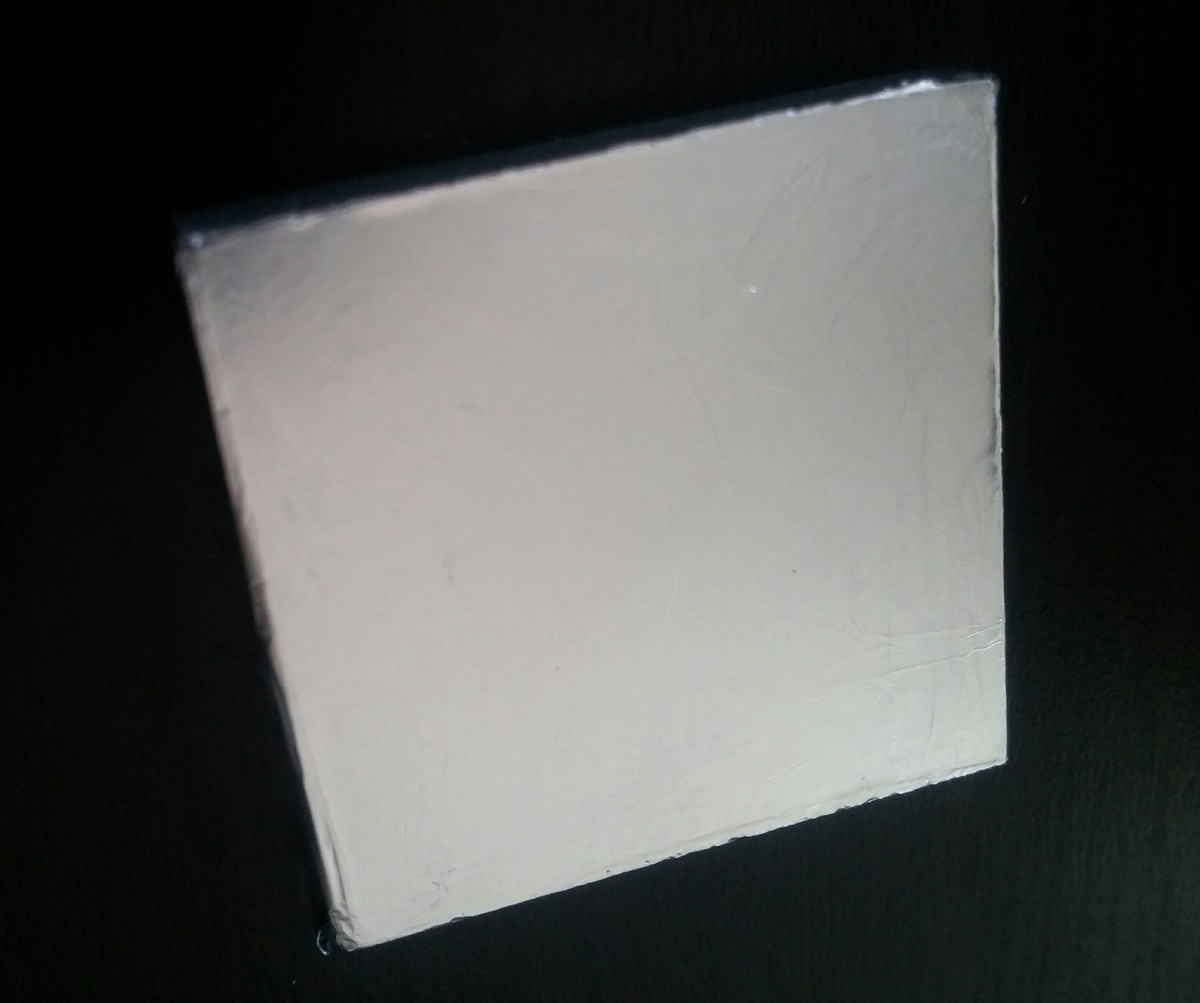

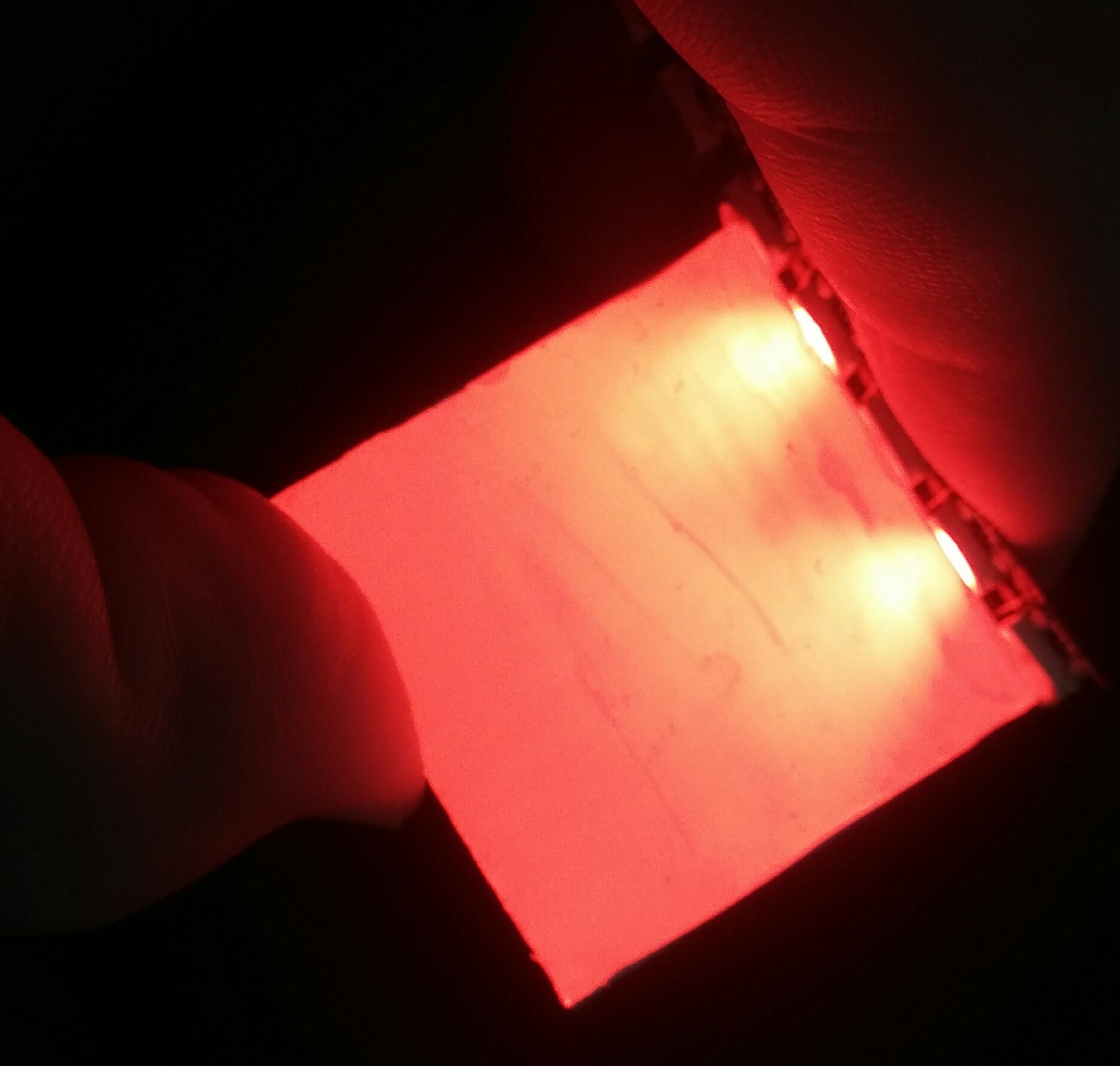

N'Abend,
Anbei mal ein paar Bilder von einer Idee um die Wordclock flacher zu
machen.
Die Idee kam mir, als ich gesehen habe, wie das Display von einem iPhone
aufgebaut ist und ich erstaunt war, dass das komplette LCD nur von einer
Seite aus beleuchtet wird.
Also habe ich mal versucht so eine Hintergrundbeleuchtung nachzubauen.
5mm Plexiglas auf 3x3 cm zugesägt, die Kanten abgeschliffen und mit
Zahncreme poliert (geht erstaunlich gut). Danach eine flache und drei
von den kurzen Seiten mit Alufolie beklebt, damit das Licht nirgends
"verloren" geht, die andere flache Seite wurde mit einem
Fliesenreparaturstift bemalt.
Wenn also jetzt an die eine Stirnseite die LEDs angelegt werden, kann
das Licht fast nur noch nach oben über die angemalte Seite raus. Das
geht auch erstaunlich gut, sieht in echt fast komplett homogen aus,
nicht wie auf den Fotos. Zumindest ab 2 Beleuchtungspunkten.
Wenn man davon jetzt 110 Stück macht und den Rest entsprechend anpasst,
könnte man die Frontplatte mit 'nem guten cm Abstand von der Wand
anbringen. Wenn ich mal entsprechend Zeit haben sollte, setze ich das
vielleicht um.
Beste Grüße
Persönliche Seite #5142653
Das ist eigentlich nicht nur beim IPhone so ... Jeder TFT-Monitor der
letzten 20 Jahre macht das so ... Und ein Großteil der kleinen
Bastler-LCDs auch ... Eigentlich alle, weil es anders nicht geht.
> vielleicht um.
Halt uns auf dem Laufenden :)

Gast #5147529
Mathias schrieb:
> Frank M. schrieb:
>>> <durchgelaufen...
>> Also gehts?
> Hallo,
> nicht.
ich habe mich versucht ein bisschen in die Thematik einzulesen. Bislang
ohne erfolg.
@ Frank: Du hattest ja schon mal auf den Server geschaut und gesehen,
das hier immer nur 32 K abgeholt werden.(und das reproduzierbar) Kann es
sein das der ESP12 aufgrund eines alten Firmware Stands hier hängt???
(siehe hier in einem Thread). Habt ihr in der 2.4 irgendwelche
Ereignisse eingebaut, die dies Auslösen? (es ging ja via ota von der
2.6.0 bis zur 2.6.4).
Über Hilfe würde ich mich freuen, da ich 100 Ambilights verbaut hab,
aber nur 60 nutzen kann.
Danke und LG
Matthias

#5150173
Mampf F. schrieb:
Stimmt schon. Ich war nur erstaunt von der homogenen Ausleuchtung eines
16:9 Displays von der kurzen Seite.
>> vielleicht um.
Gerne doch.
Weiteres Probieren liefert das Resultat, dass die besten Ergebnisse mit
einer weißen Beschichtung als Diffusor und möglichst viel Fläche mit
Alufolie bedeckt erzielt werden. Dann komme ich auch mir nur einer LED
pro Buchstabe aus, das macht das ganze günstiger ;)
Da ich inzwischen auch SK6812 Strips gefunden habe, die gerade mal 5 mm
breit sind, nehme ich das ganze mal in nächster Zeit in Angriff.
Anbei noch ein relativ gutes Foto.
PS.: Das ganze eignet sich nur bei Uhren, wo unter oder ober einem
Buchstaben  noch knapp 1 cm Platz ist, denn wenn die LED näher dran ist,
ist dieser Bereich um einiges heller. Bei einer WC12 im 33.3 mm Raster
aber kein Problem.

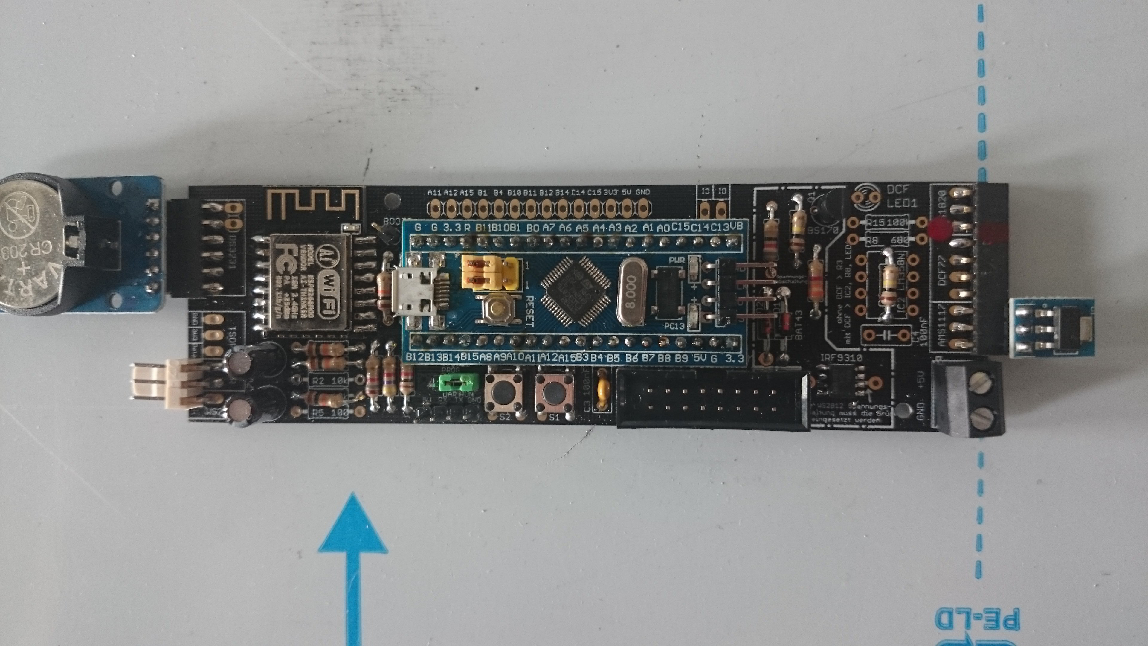

Moin moin,
vielleicht kann mir ja jemand hier weiterhelfen. Ich bin völlig am
verzweifeln und komme nicht weiter.
Das Problem ist sofort wenn ich die Uhr an mache leuchten alle 289 LEDS
volle Pulle weiss.
Info: W24h, WS2812B,STM32F103C8T6, Platine letzter Stand, ESP8266 12F,
DS3231
ATX Netzteil 5V 500W zum testen
Datei geflasht: wc24h-stm32f103-ws2812-grb.hex beides in 2.6.6
Im Debug wird das eeprom erkannt hört aber dann irgendwann auf:
rtc is online
eeprom is online
ESP8266 LOGGER
read rtc: 2016-02-17 22:31:58
++++hier geht es irgendwie nicht weiter
Was ich schon probiert habe:
- Leitungen kontrolliert
- Files beide neu geflasht
- LED aufbau mit Arduino Nano getestet und alle LEDS machen in meinem
Testprogramm was sie sollen (daher vermute ich bis zum Punkt STM -
STATUS - 1 LED Stripe) keine Fehler
Irgendwie bin ich der Meinung er bekommt am Start keine Infos aus dem
EEprom und leuchtet deshalb alle an.
Ich weiss nicht wo ich mit der Suche weiter machen soll. Bin leider kein
Elektroniker. Habe aber bislang schon viele andere Projekte geschafft,
bin der Meinung kann ordnungsgemäß löten und auch verstehen.
Aber hier hab ich echt ein Brett vorm Kopf.
Vielen Dank für Eure Hilfe.
Gruß Peik
OP Moderator Persönliche Seite #5158890
Peik W. schrieb:
> Wenn ich warte kommt dann nach x Minuten das nächste Mal wieder die
> letzte Zeile mit der Uhrzeit...
Trenne mal das RTC/EEPROM-Modul testweise vom Board und starte dann die
Uhr neu. Kommt dann mehr? Wenn ja, gibts ein Problem mit dem EEPROM auf
dem Modul. Dann solltest Du das tauschen. Wobei ich bisher erlebt habe,
dass das EEPROM in diesem Fall als Offline angezeigt wird und die
Software sonst normal weiterläuft.
Kannst Du per Webinterface auf die Uhr zugreifen? Was bewirkt der
User-Button zum Schalten in den AP-Modus?
#5158910
Frank M. schrieb:
Hallo Frank,
erst einmal vielen vielen Dank dafür das du evtl. das Brett vor meinem
Kopf entfernen möchtest..Respekt
Ich muss gestehen, ich sitze gerade bei der Arbeit und schreibe von
hier. Habe bis 02.00 Uhr heute morgen gesessen und es nicht hinbekommen.
Auftrag für heute Nachmittag für mich:
Komplette RTC ablöten, starten und Log hier posten, richtig?
Zusatzinfo: Beim Start der Weboberfläche zeigt er EEprom offline an, im
Debug aber online. Wenn ich über die WEB fläche das Routerpasswd eingebe
startet die Uhr neu und beim nächsten Aufruf ist EEprom online.
Nach mehrmaligen Fehlversuch das ESP über den STM zu flashen hab ich
dann den ESP ausgelötet und ausserhalb geflasht was sofort ging.
Gestern ging über die WEBoberfläche ein Online Update für das ESP und
den STM.. nur halt nicht über die Button Kombi mit GND-RX-TX Adapter
Was sollte normalerweise noch passieren wenn ich den USER Button drücke?
Etwas im Log?
DANKE
OP Moderator Persönliche Seite #5158929
Spannungsversorgungs-Pin abpitschen sollte eigentlich reichen.
> Debug aber online.
Das habe ich bisher noch nicht erlebt. Da scheint das EEPROM tatsächlich
eine Macke zu haben - oder die Software, wo dieser Fall jedoch bisher so
nicht aufgetreten ist.
Kann die Uhr sich dann erfolgreich am Router anmelden? Muss wohl, denn
sonst hättest Du kein Online-Update machne können. Die
Router-Zugangsdaten werden nicht im EEPROM gespeichert, das macht der
ESP selbst intern.
Hm, das Problem hatten schon einige. Meist lag es an Verpolung TX/RX
oder fehlender GND-Verbindung, falscher Jumper-Einstellung oder an
falscher Reihenfolge, wie die Buttons gedrückt werden müssen
Das Online-Update ist sowieso komfortabler. Wenn es einmal läuft, ist es
auf jeden Fall sinnvoll, dieses ausschließlich zu nutzen.
> Etwas im Log?
Es sollte angezeigt werden, dass der ESP in den AP-Modus wechselt. Aber
da Du die Uhr ja bereits erfolgreich am Router angemeldet hast, ist das
ja nicht mehr notwendig.
Fazit: Meiner Meinung solltest am besten Du das RTC/EEPROM-Modul
tauschen.

#5161613
Stephan H. schrieb:
> Leider scheitere ich schon wieder beim Flashen des ESP8266-Moduls.
> Fehlermeldung:
> "connecting ....
> Failed to connect"
> Habe eigentlich alles gemacht, wie in der Anleitung und dem Tutorial
> beschrieben ist.
> Grüne und rote LED leuchtet auf dem STM32
Leuchten die LEDs vom AMS1117 und DS3231 auch?
Liegen am VCC-Pin des ESP8266-12F-Moduls 3,3V an (gemessen gegen GND,
ein Bild mit Lage des Pins kann ich z. Z. nicht anhängen)?
> einstecken des TX am UART-Adapter erst nach Reset; drücken von
> "user",....
Hat dein USB-UART-Adapter CH340G- oder CP2102-Chips?
Wird der USB-Adapter im Windows-Gerätemanager einwandfrei erkannt, ist
die Nummer des COM-Ports richtig in das Flash-Tool eingetragen?
Ist TX vom USB-Adapter an RX auf dem Shield angeschlossen, entsprechend
RX mit TX verbunden und auch GND mit GND? Den Zeitpunkt des Anschlusses
von TX des USB-UART an das Shield hast Du richtig beschrieben.
Das Vorgehen zum Flashen des WLAN-Moduls kann ich nicht besser als im
Artikel beschreiben. Deshalb: Die Punkte oben überprüfen und dann das
Flashen wiederholen. Viel Erfolg.
#5161795
eine kurze Frage an die Experten:
- Würde auch ein Nucleo STM32F446RE mit der Software funktionieren ?
Wenn JA welche müßte ich nehmen? Die 401 oder 411?
Wenn NEIN könnte man das selber unkompliziert umbauen bzw.
umprogrammieren?
Vielen Dank für eine Antwort.
Peik

kann mir jemand sagen was beigefügte Fehlermeldung verursacht?
Ich habe mich an die Anleitung gehalten, um den Quellcode selbst
übersetzen zu können:
EmBitz installiert, Projektdatei entpackt und geöffnet,
WC12h-STMF103Release eingestellt und ohne Änderungen compiliert.
Beim Versuch die entstandene HEX-Datei zu übertragen entsteht die
Fehlermeldung.
Was muss noch eingestellt werden?
Würde mich über Tipps freuen (würde gern das Tetris-Spiel in der Breite
erweitern. So wie hier im Forum geschrieben).
Vielen Dank.
Jens
Gast #5171453
Entweder ein defektes Hex File oder ein Übertragungsfehler?
Ist der Fehler reproduzierbar? Funktioniert es reproduzierbar mit dem
"Originalfile"?
Hast Du einen "Build" angestoßen?
Interessant wäre ein Screenshot der EmBiz Meldung und ein upload des
erzeugten Hexfiles.
Grüße
Gast #5171471
Ach ja, der Übertragungsfehler könnte von einer schlechten Wlan
Verbindung kommen, Stichwort Fritzbox rebooten...
Wenn möglich teste mal mit ping die Signallaufzeit, wenn da 3 stellige
werte stehen die Uhr nöch mal starten.
HTH
#5171501
> "Originalfile"?
> erzeugten Hexfiles.
Danke für die schnelle Rückmeldung und die guten Hinweise.
Das lokale Update der Originaldatei hat in der Tat auch nicht geklappt
Das Webupdate jedoch schon (siehe Anhang).
Meine mittels "Build" -> "Rebuild all target files" erzeugte Datei hat
die gleiche Größe von 138kb.
Ein Ping auf die IP der Uhr ergibt 170ms, 186ms, 7ms.
Also muss ich den Fehler hier suchen (TPLink Wlan Router)...
Jens
#5171518
Kllei schrieb:
> Hallo Jens,
> ja, das würde ich auch sagen, hatte ich auch schon. Reboot (mit kurz
> ausschalten) tut gut denke ich!
> Grüße,
> Klaus
Hallo Klaus,
ich habe eben noch einmal festgestellt, dass je öfter ich den Ping
hintereinander mache, die Werte kleiner werden. Als er stabil bei 6ms
lag habe ich ein weiters Update angestoßen, welches nun in der Mitte
stehenblieb.
Nun ist die Uhr tot und ich muss sie von der Wand nehmen ;-(
Ich werde das morgen mal weiter verfolgen, die Datei vom stationären PC
übertragen (dann gibt es im Vergleich zum Tablet nur eine WLAN-Strecke)
und wieder berichten.
Jens
