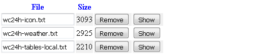

Ich habe 5 mal den Download versucht und anschließend einmal den Upload,
dabei hat er sich ohne eine Meldung verabschiedet.
Ein Format SPIFFS hatte ich irgendwo dazwischen mal eingebaut.
(Firma: Herr) #5411486
Die Datei lässt sich nicht flashen, zumindest gibt es keine "Fertig
Meldung". Der ESP blinkt lediglich hochfrequent.
Anschließend habe ich die .bin neu aufgespielt. Leider crashed es aber
nach wie vor an der selben Stelle.
EDIT:
Hartnäckig sein! Deine Datei hat funktioniert. Alerdings erst beim 3ten
mal. Trotzdem ein ganz ganz dickes Danke.
OP Moderator Persönliche Seite #5411550
Läuft die Uhr wieder?
Dafür spielt jetzt meine verrückt. Um Deine Situation nachzustellen,
habe ich mit Absicht das SPIFFS kaputtgeschrieben. Jetzt stürzt das
Formatieren mit PANIC ab.... ;-)
EDIT:
Naja, habs wieder hinbekommen. Bei meiner Test-Uhr mit fliegendem Aufbau
über Dupont-Kabel hat mein ESP keinen Pufferkondensator. Das scheint
beim Formatieren des Flashs ein Problem zu sein. Jedenfalls hatten da
schon einige ihre Probleme. Jetzt gehts wieder.
Nichtsdestotrotz werde ich in die Leseroutine der Anzeigentabelle einen
Vorab-Check auf Plausibilität einbauen. Wenn die Datei inkonsistent ist,
wird sie einfach nicht geladen. Damit sollte der Crash, den Du hattest,
vermieden werden.

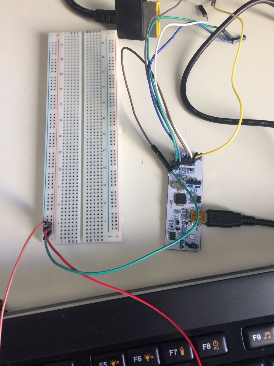

Gast #5413275
Karim E. schrieb:
> Ja die läuft wieder ohne Probleme. Danke:)
> Besteht Interesse an einer kleinen Doku für den Artikel bezgl. St-Link
> anschließen?
hallo Karim
hast du bilder vom anschluss st link. ich bekomm einfach keine
Verbindung hin. kannst du eine Skizze machen?
gruss pierre

Moin,
ich habe dir ein Bild gemacht. Ob es dir weiterhilft... Glaube ich aber
nicht. Sieht durcheinander aus.
Pin 3 von CN4 auf dem ST-Link geht auf ein Steckbrett um GND an den
Nucleo und UART zu verteilen.
Grün und Grau sind Tx und Rx und gehen mit GND zusammen an den UART
Anschluss vom Shield.
Pin 1-4 von CN4 gehen auf die SWD Schnittstelle vom Shield.
Ansonsten noch mal oben den Post von Frank anschauen. Der hat mir
letztendlich alles erklärt. Vor allem die PDF.
Grüße
Karim

Mach mal bitte eine Hardcopy der SPIFFS-Webseite. Zum anderen schicke
mir bitte alle Änderungen, die Du im Tabellen-Generator vorgenommen
hast.
Achja, noch eine Frage: Kommt im UART-Log die Meldung
- tables found; DATEINAME
Wenn ja, wie lautet DATEINAME?

Hardcopy:
- Browser starten
- Auf die WordClock-Webseite gehen
- Seite SPIFFS auswählen
- Taste "Drucken" (oben rechts auf der Tastatur drücken)
- Paint starten
- STRG-V drücken
- Bildschirmausschnitt wählen
- Bild als Datei speichern
- Hochladen

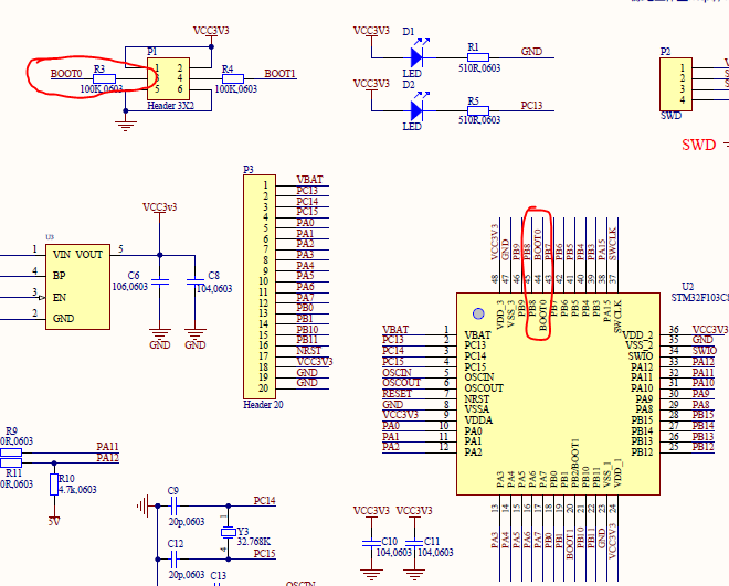

Ich konnte gestern das Problem lösen, dass das Update des STM32 nicht
funktioniert hat (auf DevBoardMini).
Es hat immer nach dem Download abgebrochen und der Server war danach für
ein paar Sekunden nicht erreichbar => Reset.
Es war auf dem DevBoardMini der Boot0 (Pin 44) nicht mit dem 2,54mm
Header verbunden (über 100k). Die Verbindung habe ich dann "quick und
dirty" auf der Oberseite nachgebaut. Jetzt läuft alles. Da haben mich
die Chinesen wieder ein paar Nerven gekostet. Aber hey, es läuft!
Du müsstest dann die Meldung
  Trying to enter Bootloader Mode...
  Failed!
bekommen haben, nicht wahr?
Danke für den Hinweis. Der Tipp wäre etwas für eine FAQ im Artikel.
Ganz habe ich das nicht verstanden: Wie aus dem Artikel zu entnehmen,
muss man sowieso eine "Luftbrücke" vom BOOT0-Pin des Shields zum
BOOT0-Pin des Mini-Dev-Board verlegen:
https://www.mikrocontroller.net/articles/WordClock_mit_WS2812#STM32F103C8T6_Mini-Development_Board
Zitat:
"Vom STM32 wird der obere Jumper abgezogen und der mittlere Anschluss
mit dem BOOT0 Pin auf dem Shield verbunden."
Hattest Du das vorher bereits gemacht?
Wenn ja, dann verstehe ich nicht genau, welche Verbindung Du
nachträglich noch herstellen musstest. An dem BOOT0-Pin des Shields
(JP1) ist zum einen R14 mit 10k angeschlossen und nicht 100k. Dieser
wirkt als Pulldown. Hast Du den vielleicht verwechselt mit dem
danebenliegenden R16 (100k)? R16 ist ein optionaler Pullup, wenn der
TSOP nicht verwendet wird und hat mit BOOT0 nichts zu tun.
Zum anderen geht vom Boot0-Pin des Shields eine Verbindung zum GPIO4
(bzw. GPIO5) des ESP8266.
Welche Verbindung fehlte genau?

Frank M. schrieb:
>   Failed!
Es kam kein "Failed" sondern ab "Trying to enter Bootloader Mode..." war
keine Kommunikation per WLAN mehr möglich.
Frank M. schrieb:
> Zitat:
Ja
Die Verbindung auf dem Dev Board (nicht Shield!) fehlte bzw. ist wohl
der 100k Widerstand (R3) schlecht gelötet oder nicht bestückt (auf der
Unterseite, habe das Board nicht mehr von dem Shield runter gemacht um
den genauen Fehler zu finden, warum auch ;) )
Anbei ein Ausschnitt aus dem Schaltplan des Dev-Boards (fehlende
Verbindung markiert)

OP Moderator Persönliche Seite #5417615
Romi schrieb:
> In the code there was only one line changed:
> #define DSP_DISPLAY_LEDS 324 // 288              // 288 display LEDs
> My table consists of 18x18.
This is not enough. You have to change WC_ROWS, too. See
wclock24h-config.h:
#if WCLOCK24H == 1
#define WC_ROWS     16            // change here: 18
#define WC_COLUMNS  18
#else
#define WC_ROWS     10
#define WC_COLUMNS  11
#endif
> The file "wc24h-tables-local.txt" seems to be too small.
Yes, indeed: Peter generated a file wc24h-tables-de.txt with a size of
16228 bytes:
Beitrag "Re: WordClock mit WS2812"
Your screenshot displays a size of only 3706 bytes. Please remove the
file in the SPIFFS and upload the tables file again. Check the size
after uploading. It may be 2 bytes greater than the original file
because a CRLF could be added, which doesn't matter.
If you cannot upload the file with the size given, please show a
screenshot of the complete SPIFFS page - including file system
informations - but without displaying the contents of the tables file.

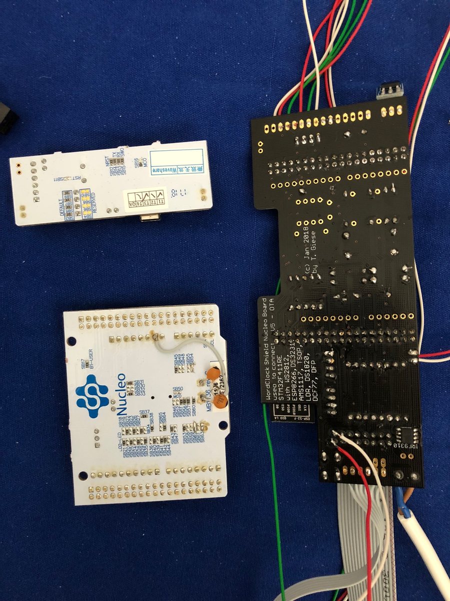

Hi Leute,
ich hoffe mir kann jemand weiterhelfen, momentan fehlt mir eine Idee was
falsch sein könnte.
Habe heute versucht meine WC12h mit STM32Minidevboard auf die neuste
Version updzudaten.
Die Uhr lief mit der alten Version tadellos.
Nach dem Update wurde keine Uhrzeit mehr angezeigt. Hatte dann schnell
herausgefunden, dass mir die SPIFFs fehlen.
Ich glaube anschließend war ich an irgendeiner Stelle zu ungeduldig und
in der Software hat es was zerschossen.
User und Wps Taste bewirken nichts mehr, im W-Lan ist die Uhr nicht mehr
und rein bekomme ich sie durch die wirkungslosen Tasten eben auch nicht
mehr.
Also habe ich versucht wieder eine alte Version über Kabel aufzuspielen.
Habe einen abgesägten ST-Link vom Nucelo Board welcher in Windows auch
korrekt angezeigt wird (ST virtual com Port).
Die Verkabelung der 4 Adern ist meiner Ansicht nach auch richtig.
Ich bekomme beim ST-Link Utility allerdings keine Verbindung aufgebaut.
Den Jumper beim Shield habe ich mal von Run auf Prog gesteckt, wobei ich
mir nicht sicher bin ob das hierfür notwendig ist.
Würde mich freuen falls noch jemand eine Idee hat.
P.S. Hatte mir damals 2 Minidevboards auf Reserve gekauft. Habe gerade
versucht mich mit einem anderen Minidevboard zu verbinden, das klappt
allerdings auch nicht. Dort leuchtet nicht einmal die Power Lampe. Es
wird doch vom ST-Link mit Spannung versorgt, die Power LED sollte somit
leuchten, oder?
Danke und Gruß, Heiner
#5418583
Das ist auf deinem Bild nicht gut zu erkennen - die Anschlüsse am
SWD-Konnektor (CN4) sind aber wohl falsch: Anschluss 1 ist mit einem

Im User Manual UM1724 zu den Nucleo-Boards ist im Kap. 6.2.4 die
Verwendung des ST-Link mit einem "externen" STM32 beschrieben.
Nein, das ist nur für das Flashen des ESP8266-Moduls notwendig.
> Habe gerade
> leuchten, oder?
Ja. Das deutet darauf hin, dass das MiniDevBoard keine Spannung erhält
(von Pin 1 am SWD-Konnektor)
#5418598
danke für die schnelle Antwort.
Fand die Bezeichnung der Pins irreführend, da PIN 6 den Namen SWO hat
und auf dem Board SWD steht hatte ich den Stecker falsch rum.
Jetzt klappt es, zumindest mit dem Miniboard auf dem Shield.
Beim ausgebauten neuen Board leuchtet immernoch keine Power Led.
Bin mir allerdings nicht sicher ob PIN1 am St Link eine Spannungsquelle
ist, da es ja benannt ist mit 'VDD Target'
Danke!
Gruß Heiner

#5418668
Heiner L. schrieb:
> ST-Link software geschlossen, Jumper auf Prog, Nodemcu flasher
> eingestellt (Baudrate) und passende ESP Datei ausgewählt,
> Reset-User-Reset-User Kombination ausgeführt, aber beim Klicken auf
> Flash tut sich nichts.
Du hast aber dann statt des ST-Link wie hier
https://www.mikrocontroller.net/articles/WordClock_mit_WS2812#Flash_des_WLAN-Moduls
einen USB-UART-Adapter angeschlossen?

Hier kann dann direkt RX/TX von dem ST-Link des Nucleo Boards verwendet
werden. Der kann beides.
Beim Verbinden RX/TX komme ich dann schon etwas weiter, allerdings kommt
dann folgende Meldung beim Flashen:
Note:Begin find ESP8266.
Note:ESP8266 ACK success.
Error:Read ESP8266 register timeout.
Sieht nicht so gut aus

Zum Wiederanschließen des UARTs beim Nucleo reichen 3 Verbindungsdrähte:
TX, RX und ganz wichtig: GND! Das kannst Du Dir vom SWD-Connector des
abgesägten ST-Links holen.

Hi Frank,
den gnd pin hatte ich tatsächlich nicht verbunden. Evtl. war es das
schon.
Leider habe ich voreilig versucht den ESP auszulöten was das Shield
nicht überlebt hat. Also zumindest die Lötstellen für den ESP.
Hoffe ich kann schnell noch ein Minidev Shield bekommen. Die Standard
Einstellungen nach dem neu geflashten STM gefallen mir nämlich nicht so
sehr.
Hat jemand zufällig noch ein v3 minidev shield?
Gruß, Heiner

Frank M. schrieb:
> wclock24h-config.h:#if WCLOCK24H == 1
> #else
> #define WC_ROWS     10
> #endif
> 16228 bytes:

- Call http://uclock.de/?w=wc24h-pl and check it, if it is okay.
  Please tell me, if this is correct.
- If it is correct: upload the small file wc24h-tables-pl.txt and
  tell me what you are seeing.
