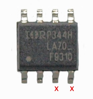

So, jetzt habe ich das Shield fertig mit allen LEDs verkabelt, schließe das Netzteil an, aber keine LED leuchtet und alle roten Lämpchen (Spannungsregler, STM32 und DS3231) blinken nur synchron im Sekundentakt. Die sollten doch eigentlich durchgängig rot leuchten, oder? Ich meine zumindest so wäre es gewesen, als das Shield erfolgreich geflasht war und lief. Woran kann das liegen? Ich nutze das gleiche 5V 10A Netzteil wie vorher. So kurz vor dem Ziel...:-( EDIT: Wenn ich das Flachbandkabel vom Shield abziehe, läuft das Ding wieder, Lampen durchgängig rot und Webinterface erreichbar. Was kann das sein?
Florian R. schrieb: > Erste Leitung, und damit die äußere Seite > des Pfostensteckers ist 5V. Die rechte oder die linke Seite? Florian R. schrieb: > Was kann das > sein? Entweder klassischer Kurzschluss an den LED-Streifen oder doch 5V und GND am Pfostenstecker vertauscht.
Bernd M. schrieb: > Florian R. schrieb: >> Erste Leitung, und damit die äußere Seite >> des Pfostensteckers ist 5V. > > Die rechte oder die linke Seite? Wenn die Spannungsversorgung unten ist, die linke Seite. Also die äußere, nicht die die direkt am STM anliegt. > Florian R. schrieb: >> Was kann das >> sein? > > Entweder klassischer Kurzschluss an den LED-Streifen oder doch 5V und > GND am Pfostenstecker vertauscht. Shield liegt so vor mir: https://www.mikrocontroller.net/articles/Datei:MiniDev_v3_02.jpg Flachbandkabel mir roter Leitung links in den Pfostenstecker gedrückt, damit ist die rote Leitung links unten angeschlossen, dort wo ich vorher auch keinen Widerstand gemessen hatte. Und diese rote Leitung ist an 5V der LEDs angeschlossen, danach GND und weiter immer abwechselnd.
lt. Schaltplan https://www.mikrocontroller.net/articles/Datei:WC_MiniDev_Shield_v4_Schaltplan.png sind die Pins 1, 3, 5, 7, 9, 11, 13, 15 mit 5V verbunden. lt. Bestückungsdruck https://www.mikrocontroller.net/articles/Datei:WC-Mini-Shield-WS2812-Power.png sind diese Pins in der oberen Reihe. Ergo ist Pin 1 = 5V auf der rechten Seiten aussen und Pin 16 = GND ist auf der linken Seite aussen. Lässt sich relativ einfach mit einem Multimeter/Durchgangsprüfer feststellen. Noch nen Tipp, so als Eselsbrücke: wenn man auf dem Shield https://www.mikrocontroller.net/articles/Datei:MiniDev_v3_02.jpg die Pinreihe nach rechts in Gedanken verlängert kommt man am Versorgungsanschluss raus, und da stehen auch die Signalnamen. Oben 5V, unten GND.
Bernd M. schrieb: > lt. Schaltplan > https://www.mikrocontroller.net/articles/Datei:WC_MiniDev_Shield_v4_Schaltplan.png > sind die Pins 1, 3, 5, 7, 9, 11, 13, 15 mit 5V verbunden. > lt. Bestückungsdruck > https://www.mikrocontroller.net/articles/Datei:WC-Mini-Shield-WS2812-Power.png > sind diese Pins in der oberen Reihe. > Ergo ist Pin 1 = 5V auf der rechten Seiten aussen und Pin 16 = GND ist > auf der linken Seite aussen. Lässt sich relativ einfach mit einem > Multimeter/Durchgangsprüfer feststellen. > > Noch nen Tipp, so als Eselsbrücke: wenn man auf dem Shield > https://www.mikrocontroller.net/articles/Datei:MiniDev_v3_02.jpg die > Pinreihe nach rechts in Gedanken verlängert kommt man am > Versorgungsanschluss raus, und da stehen auch die Signalnamen. Oben 5V, > unten GND. Oh Mann, scheint wirklich umgekehrt zu sein, trotz der versuchten Klärung vorher. Was lief denn da falsch bei der Widerstandsmessung und den Erklärungen? So, Flachbandkabel umgedreht, Lichter am Shield bleiben an und Uhr erreichbar, aber es leuchten nur zwei einzelne LEDs in der ersten und achten Reihe aussen leicht bläulich. Test Display im Webinterface macht gar nichts. Sind jetzt alle LEDs gegrillt und kaputt, oder wer weiß Rat? :-(
Florian R. schrieb: > Sind jetzt alle LEDs gegrillt und kaputt, oder wer weiß Rat? :-( Bei 5V/10A würde ich davon ausgehen. Vielleicht nochmal die datenleitung auf richtigen Anschluss prüfen. Leuchten beim einschalten immer die gleichen beiden LED sind blau?
Thomas H. schrieb: > Florian R. schrieb: >> Sind jetzt alle LEDs gegrillt und kaputt, oder wer weiß Rat? :-( > > Bei 5V/10A würde ich davon ausgehen. Dann heul ich. > Vielleicht nochmal die datenleitung auf richtigen Anschluss prüfen. > Leuchten beim einschalten immer die gleichen beiden LED sind blau? Immer die gleichen zwei, ja. Alle anderen bleiben aus.
Florian R. schrieb: > Immer die gleichen zwei, ja. Alle anderen bleiben aus. Ja dann kannst du davon ausgehen... Ich benutze für solch eine Inbetriebnahme immer ein labornetzteil und stelle den zu erwartenden Strom vorher als Begrenzung ein. Falls du keines hast, gibt es bei z. B. AliExpress günstige Spannungsregler mit Display für Spannung und Strom. Da kannst du vorher den Strom auf ein minimum begrenzen und anschließend erhöhen... Dann stirbt nicht gleich alles auf einmal... Und immer vor dem verbinden lieber noch mal nachmessen. An den LEDs ist +/- beschriftet und am shield kannst du es messen.
Thomas H. schrieb: > Florian R. schrieb: >> Immer die gleichen zwei, ja. Alle anderen bleiben aus. > > Ja dann kannst du davon ausgehen... Hab jetzt mal eine der Ersatz-LEDs als erste Minuten-LED angelötet, die leuchtet... Jetzt darf ich mir einen neuen LED-Strip besorgen und alles neu machen? Hab extra versucht, immer vorher alles abzuklären. Ich flippe aus... Torsten, hast du noch einen Strip mit Sondermaß im Lager?
Florian, versuche zuerst bei der defekten LED-Kette die erste LED abzuschneiden, mit etwas Glück ist vielleicht nur diese kaputt. MfG, Andreas
Ich hab jetzt hinter der ersten auch die zweite Minuten-LED getauscht, leuchtet auch prima. An einem der Stripe-Stücke, wo Strom zugeführt wird, nur das e erste LED ausgetauscht, bleiben weiter alle dunkel. Scheint mir also so, als wäre der komplette Stripe gegrillt und darf ausgetauscht werden :-(

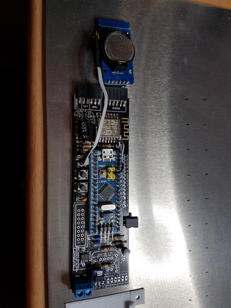

Wenn man so wie ich andere Zwischenböden hat, ist es ganz hilfreich, wenn man die Shields an der Alu-Platte befestigen kann. Leider gibt es ab V3 wegen der fehlenden Löcher keine Befestigungsmöglichkeit mehr. Ich hab mir für die F103 Variante eine Druckvorlage für den 3D Drucker erstellt. Vielleicht kann das hier der eine oder andere auch noch gebrauchen... Die Platine wird hier einfach aufgeclipst. Zusätzlich bietet sie auch Schutz gegen Kurzschluss durch Lötstellen.
