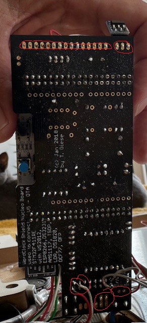

Der OTA-Flash (Over The Air) funktioniert ja nach Deiner Aussage nicht.
Hast Du die Stellen mal nachgelötet? Sonst musst Du die Firmware über
SWD einspielen.

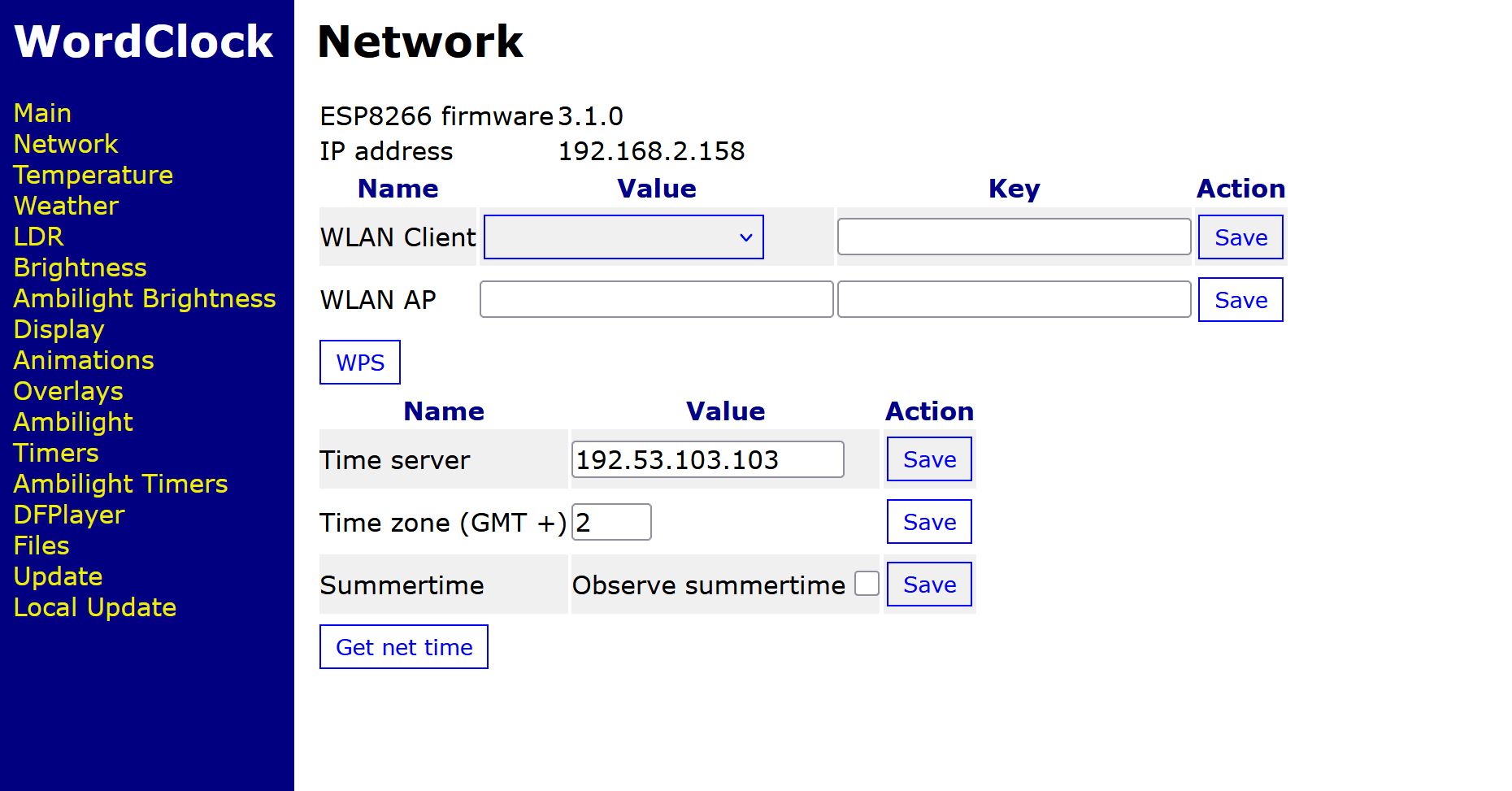

Der Source der 3.1.0 ist nun online bei github:
https://github.com/ukw100/wordclock24h
Versuche erstmal ohne Anpassungen auszukommen. Die Anzahl der
Spalten/Reihen ermittelt die WordClock automatisch aus der Layout-Datei.
Kann sein, dass dies zum Zeitpunkt der IP-Adressen-Ausgabe aber noch
nicht passt.
Wenn Du Änderungen machen musst, wäre es nett, diese zu dokumentieren,
damit ich diese in den allgmeinen Source einarbeiten kann. Du brauchst
dabei auch das neue Programm für den ESP8266.

Wenn das STM32-Flashen über OTA wieder bei Dir geht: Wenn Du auf der
Update-Seite den "Update Path" auf "test" statt "update" setzt, kannst
Du die 3.1.0 übers Internet installieren. Die dortigen Hex-Dateien (72
Stück!) sind aber noch frisch und ich bin noch nicht dazu gekommen,
diese zumindest in Auszügen zu testen. Von daher keine Gewähr!
Sobald ich den Update Path "test" getestet habe, werde ich die Daten
auch unter dem Update Path "Update" zur Verfügung stellen.
Wem das Flashen über OTA nicht möglich ist, hier schon mal vorab ein
Download-Link: https://uclock.de/wclock24h-3.1.0.zip . Diesen Weg würde
ich Dir empfehlen.
In der Zip-Datei sind 72 Hex-Dateien für die verschiedensten STM32 und
die Firmware für den ESP8266: ESP-uclock-4M.bin. Die Tables-Dateien habe
ich auch noch dazugepackt.
Zu den Hex-Dateien: Welche man für seinen STM32 konkret braucht, ist
hier im Artikel erklärt:
https://www.mikrocontroller.net/articles/WordClock_mit_WS2812#WordClock-Varianten
Den Download der 3.1.0 werde ich in den nächsten Tagen im Artikel
dokumentieren. Bis dahin kann das jeder selber mit OTA-Flash oder
zip-Datei testen.
Viel Spaß!

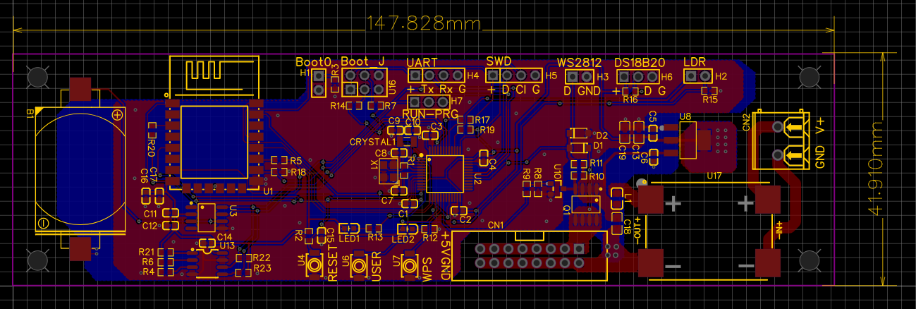

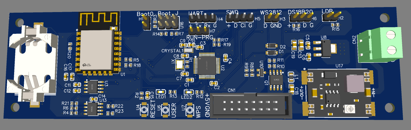

von Martin M. (mcmaier)
900ss schrieb:
> Ich finde möglichst pur am besten. Weniger ist mehr. Fast immer.
Das finde ich auch. Deswegen mag ich auch die WC12h lieber und brauche
da auch keinen MP3-Player oder sonstiges Geraffel. Aus diesem Grund und
weil ich mit einem Kumpel zusammen noch ein paar Uhren für den
Freundeskreis gebaut habe, habe ich vor einiger Zeit quick & dirty ein
Controllerboard mit dem STM32F103 in EasyEDA gelayoutet, das ich fertig
bestückt bei JLCPCB bestellen konnte. Da es schon bestückt kommt, bin
ich mal davon ausgegangen, dass keine Fake-Chips drauf sind. Die

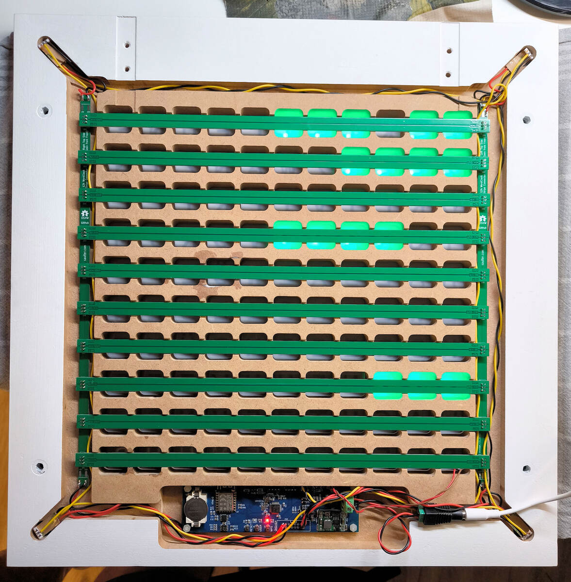

von Adam (adasko1976)
Martin M. schrieb:
> Firmware (2.9.5) ist jedenfalls 1:1 kompatibel, ging problemlos zu
> flashen und funktioniert bisher problemlos.
> Das Layout ist noch nicht optimal, da etwas verschwenderisch vom Platz,
> aber da wir die MDF-Rahmen selbst gemacht haben hat es gepasst. Und weil
> die LED-Stripes auch kein Standard sind, habe ich mir mit
> Streifenplatinen beholfen und WS2812B's von Ali - aber das wäre ein
> Thema für den China Schnäppchen-Thread ;-)
> Nochmal der ausdrückliche Hinweis, dass die Daten nicht auf meinem Mist
> gewachsen sind - der Dank geht an dieser Stelle an Torsten G. für das
> ursprüngliche Hardwaredesign und natürlich auch an Frank M. für die
> Software.
> Falls hier Interesse besteht und das für die genannten Urheber in
> Ordnung ist, kann ich die Daten gerne bereitstellen.
Interessantes Layout :-)
wollte ich schon mal machen, war aber zu Faul.
JLCPCB hat nur gute Teile, da brauchst du keine Sorgen haben,
ich bestelle dort oft viele andere Teile

von Frank M. (ukw) (Moderator) Benutzerseite
Burkhard D. schrieb:
> Warum bei der einen WC24h der STM update über OTA nicht klappt ist
> unklar.
Ich hatte Dir da geraten, mal ein paar Lötstellen am ESP8266 nachzulöten
- mit roten Kringeln um die Pins. Vielleicht hast Du da meinen Beitrag
von vorgestern
Beitrag "Re: WordClock mit WS2812" überlesen,
war auf der vorherigen Seite.

Hallo Frank, ja, ich habe alles nachgelötet,  morgen werde ich noch die
Leiterzüge prüfen
von Burkhard D. (burkadius)
> unklar.
Habe den Fehler gefunden. Es war eine Unterbrechung zwischen
ESP-12F/Reset (GPIO14) und dem STM32F103 Reset-Pin. Nun funktioniert
auch OTA. Habe nun das Board über den TEST Path upgedatet. Alles gut.
Aber auf diesem Board ist auch der Temp-Sensor DS18S20 verbaut. Mit der
alten FW zeigte er den 9 mal höheren Temp.-Wert an. Nun mit FW 3.1 ist
der Sensor im Temperaturmenü offline
Ist das Richtig ?
ich hab mal bei mir geschaut,
mit dem DS18B20 funktioniert alles einwandfrei
was mir aber heute aufgefallen ist,
musste GMT+ 2 eintragen damit die Uhrzeit stimmt,
habe zwei Uhren grad da, beide das gleiche Symptom

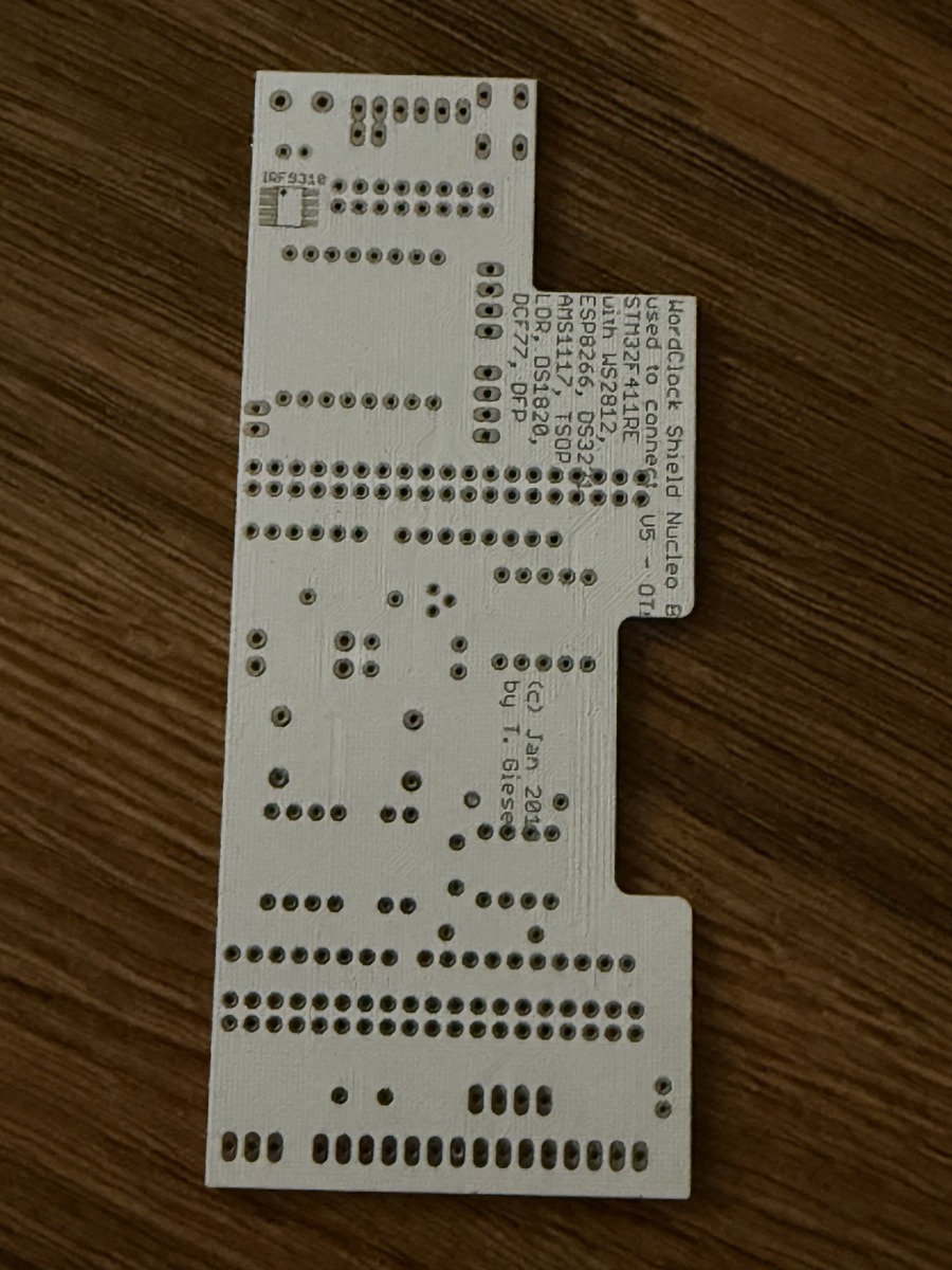

>> boondock2010 3
>> homebrew 3
Die Boards sind angekommen - zwar ungetestet, allerdings sind die
Änderungen auch nur minimal. Daher wird sie schon klappen. Möchte einer
von der Liste als freiwilliger Tester fungieren? Würde mich wohler
fühlen, wenn ich sicher sein kann, dass das Board funktioniert. Ich habe
leider aktuell kaum Zeit und auch keine Bauteile daheim.
Also freiwillige vor :)

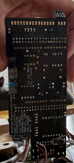

Dein Board ist offenbar eine Kopie des BluePill-Shields von Torsten.
Torsten hat für das BlackPill ein entsprechendes Shield erstellt:
* Beitrag "Re: WordClock mit WS2812"
Achtung:
Das Shield zum BluePill (STM32F103) ist nicht pinkompatibel zum
BlackPill (STM32F401CC oder STM32F411CE).

von Joachim B. (jar)
Adam schrieb:
> wer möchte, ich kann auch eine SMD Variante euch besorgen?
ich halte das Layout für den ESP ungünstig, die wlan Antenne wird
ziemlich abgeschirmt, besser ist dessen Antenne am Rand auszurichten und
die Platine dort auszuklinken daß keine Abschirmung/Dämpfung weiter
wirksam ist.
Joachim B. schrieb:
> wirksam ist.
das mag sein, ich habe aber keine Probleme feststellen können. zwischen
meinem Büro und dem Router (FritzBox) sind zwei tragende Wände und ca.
20m Luftlinie dazwischen und der Empfang ist einwandfrei.

von Stephan (holziholz)
Moin,
ich habe heute mal meine Wortuhr auf die neue 3.1.0 geupdated.
Jetzt simmt die Uhrzeit aber nicht mehr. Die Uhr berücksichtigt die
Sommerzeit nicht. Ich kann den Haken in der GUI bei "overserve
summertime" setzten. Sobald ich auf speichern gehe, wird er aber wieder
entfernt. Time Server ist die 192.53.103.103 als default gesetzt. GMT
+1. Ich habe schon versucht das EEPROM zurück zu setzten, aber dessen SW
Version bleibt nach dem Reset auf 2.9. Für ESP und STM wird die 3.1.0
angezeigt. Jemand noch eine Idee woran es liegen kann, dass die Funktion
nicht will?
Stephan schrieb:
> Die Uhr berücksichtigt die Sommerzeit nicht. Ich kann den Haken in der
> GUI bei "overserve summertime" setzten. Sobald ich auf speichern gehe,
> wird er aber wieder entfernt.
Den Fehler kann ich nachvollziehen. Tatsächlich wird der Haken nicht
gespeichert. Korrektur folgt in Kürze.
Stephan schrieb:
> Das Problem mit dem vorgehen der Uhr hat sich durch einen Neustart
> behoben.
Erklären kann ich mir Dein geschildertes Phänomen aber nicht. Bei mir
wird die korrekte Sommerzeit angezeigt.
> Aber die automatische Anpassung auf Sommerzeit will immer noch nicht.
Was heißt das? Zeigt die Uhr Winterzeit an? Zeige mir bitte einen
Screenshot von der Seite "Network" - untere Hälfte.
> Ich schaue gerade durch
> den Quellcode und versuche die Stelle zu finden. Was mir zumindest
> schonmal aufgefallen ist. In der ntp.cpp vom ESP wird an dieser Stelle
> der Server für den NTP fest codiert?
Das hast Du falsch verstanden. Die Funktion ntp_get_time() ist
überlagert, es gibt sie nämlich in 3 Varianten:
void ntp_get_time (IPAddress timeserver)
void ntp_get_time (char * timeserver_str)
void ntp_get_time (void)
ESP-uclock.ino macht Gebrauch von den beiden letzten Varianten, nämlich
Angabe mit Timeserver, wenn einer im Webinterface ausgefüllt worden ist
oder Benutzung der festen IP-Adresse, wenn keine Adresse im
Webinterface ausgefüllt wurde.
Hi Frank,
danke für die Rückmeldung. Aktuell zeigt die Uhr Sommerzeit an, aber
auch nur, weil ich die Zeitzone auf +2 gestellt habe. Wenn ich sie auf
+1 stelle und versuche den Harken bei overserve summertime zu setzten
bleibt es bei der Winterzeit.

von Philipp E. (boondock2010)
Martin S. schrieb:
> Hallo zusammen,
> nachdem meine erste Uhr (WC 12h) jetzt endlich funktioniert, hatte ich
> entdeckt, dass es für die Verbindung der LED-Streifen ja den genialen
> Einfall mit den Platinenstreifen (GitHub-Projekt von sauttefk) gibt.
> Diese habe ich mir auch sofort besorgt, die Kabel zur Verbindung
> zwischen den LED-Streifen wieder entfernt und die LED-Streifen mit Hilfe
> der Platinenstreifen verbunden.
Weiß jemand, wie man diese StripeConnectors für die WC12h bestellt?
Wenn ich die ZIP von WordClockStripeConnector (GitHub-Projekt von
sauttefk https://github.com/sauttefk/WordClockStripeConnector) für WC12h
bei https://jlcpcb.com/  hochlade, zeigt er nie etwas an. Wenn ich die
für die WC24h nehme, zeigt er die an.
Hat mir da einer einen Tipp?
Danke.
Wo hast du denn Daten für die 24h Version gefunden. Im gesamten Repo
sehe ich nur eine 12h Variante?
Auch hat das hochladen der WordClockStripeConnector12h-Gerber.zip bei
JLCPCB problemlos geklappt. Sonst kannst du es nochmal mit der
angehängten Zip versuchen. Dort habe ich einefach den Unterordner
entfernt und die Gerberdaten direkt in Root Verzeichnis gepackt. Aber
schien ja vorher auch kein Problem gewesen zu sein.
In folgendem Post war die 24h Variante - sorry, das hatte ich nicht
erwähnt.:
Danke, die von dir verlinkte Datei lädt er kottejt bei JLC hoch. D.h. er
zeigt diese Leiterplatte eben auch an inkl. Maße. Das ist mir mit der
anderen nie gelungen.
Danke.

von Matthias L. (matthias_l455)
ich möchte Euch um Eure Hilfe bitten.
Ich habe relativ wenig elektronisches Wissen und habe ein Problem mit
meiner wunderschönen Wordclock.
Ich habe vor einigen Jahren (ca. 2020) eine Wordclock24 nach diesem
tollen Artikel gebaut (Nucleo Board STM32F411RE mit WS2812).
Seit einigen Monaten war mir schon aufgefallen, dass das "I" in Minuten
(Spalte2, Zeile 14) von der Farbe manchmal nicht stimmt oder flackert.
Jetzt hat das Ambilight angefangen komplett unkontrolliert zu flackern
und geht nun gar nicht mehr. Die Uhrzeitanzeige funktioniert ganz
normal, bei den animierten Wechseln flackern aber die letzten beiden
Zeilen.
Bei genauer Ansicht des Boards und der Lötstellen, sowie der Bauelemente
kann ich keine Fehler entdecken. Die Batterie habe ich gewechselt, ohne
Erfolg. Die Firmware ist aktuell.
Wie gesagt, ich habe wenig Ahnung von Elektronik. Kann mir jemand einen
Tipp geben, wo ich nach Fehlern suchen sollte, bzw. was auszutauschen
ist?
Ich wäre sehr dankbar.
Gruß Matthias
von Torsten G. (wawibu)
Das Bild vom Shield ist in der Auflösung etwas schwach, aber ich würde
auf jedenfall nochmal die Lötstellen überprüfen. Die schauen teilweise
so aus, als ob da kein oder nur wenig Zinn verwendet wurde. Ebenso
könnte die Isolierung vom weißen Draht einen Kurzschluß verursachen
Gruß,
Torsten
Hallo Mathias, ich würde als erstes mal die 3 LED`s hinter den
Buchstaben M I und N austauschen. Denn das passiert schon mal, das eine
LED "spinnt" und dann alle nachfolgenden (und manchmal auch die davor)
in dem BUS teilweise mit falschen Informationen versorgt werden.
Vielleicht funkt dann das Ambilight auch schon wieder. Hast du an dem
Ambilightstreifen mal die Spannung gemessen ? Kalte Lötstelle ?
Burkhard
vielen Dank für Eure Antworten.
Habe etwas gebraucht um alles zu überprüfen.
Es war in der Tat die LED von M und I, die defekt waren. Nach Austausch
der Beiden läuft alles wieder wie gehabt.
Allerdings musste ich feststellen, dass noch weitere LEDs (von Wörtern
die häufig angezeigt werden) Farbabweichungen haben. Werde also
vermutlich in Bälde mal alle LEDs austauschen müssen.
Ist das normal, dass die nach 5-6 Jahren kaputt gehen (die Uhr ist
natürlich auch viel an)?
Vielen Dank
Matthias

Was ich gerne anpassen würde, sind die Wörter im linken Menü zB
"Network" > Netzwerk bzw. Rete (Italienisch)
Ich habe in der bisher eingesetzten Software (2.9.5) mache Menüpunkte
auch einfach rausgelöscht (Ambilight) weil die nicht genutzt wurden.
Das würde ich gerne wieder machen.
Außerdem kann ich in ESP den Lauftext: "Wetter heute" in "meteo oggi"
ändern und es von "de" auf "it" umstellen, dann kommt der Lauftext auch
in Italienisch :-)

Ich habe das gleiche Problem beim V6 Shield. Dazu eine Frage: Der GPIO4
des ESP 8266 ist laut Schema mit dem R14 (10K) und dem BOOTO Pin
verbunden. Bei den alten Shields wurde von dem BOOTO Pin zum Jumper,
mittlerer Kontakt eine Drahtbrücke gelegt. Da es nun diesen Jumper nicht
mehr gibt ist die Frage ob die Drahtbrücke hinfällig ist ? Außerdem geht
der BOOTO Pin auf dem V6 Shield nicht an GPIO4 sondern an GPIO5, welcher
eigentlich nicht belegt ist.
Hat schon jemand das V6 Shield erfolgreich aufgebaut ?
Burkhard
> Patrick W. schrieb:
>> Nun habe ich das Problem, dass ich mit den neuen V6-Shields den ESP8266
>> nicht mehr in den Flash-Modus bekomme, um ihn via UART das erste mal zu
>> flashen.
Dafür ist der Button "KEY" auf dem BlackPill zu drücken, zu halten und
erst nach kuzer Betätigung der Reset-Taste loszulassen. Analog zu
USER-Taste, hier ist sie aber mit "KEY" auf dem BlackPill beschriftet.
> verbunden.
Das hat mit dem Flashen über UART nichts zu tun. Flashen mit
BOOT0-Verbindung ist nur bei Flashen über OTA relevant.
Nein, auch hier muss für den OTA-Flash eine Verbindung zu BOOT0
hergestellt werden. Leider gibts auf dem BlackPill keinen BOOT0-Jumper
mehr, so dass man ein Kabel an die BOOT0-Taste anlöten muss. Siehe Bild
im Anhang. Das wird auch im Artikel unter
WordClock mit WS2812: STM32F401CC BlackPill und STM32F411CE BlackPill
erklärt.
Ja, ich. Sogar zwei davon.

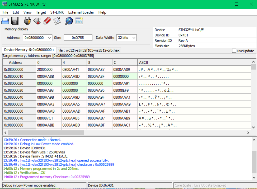

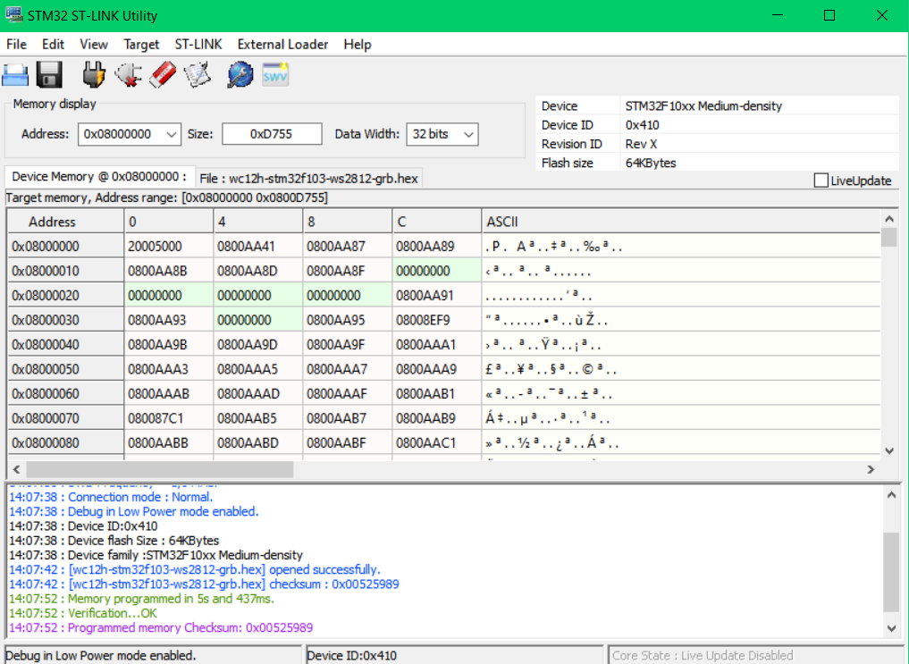

Ich habe noch mal mit dem Flashen der STM32 black und blue Pill
begonnen. Das läuft wohl normal ab. Prüfsummen sind identisch, siehe
screenshot. Dann schließe ich die beiden Bords über Putty an. Bei dem
bluePill bekomme ich das normale Logg (siehe Screenshot), beim Black
Pill verbindet sich Putty ebenfalls mit dem BlackPill aber der
Screenshot ist "black" bzw. leer
Die beiden Boards sind nicht auf shields montiert sondern mit GND, VCC
und A9 mit dem USB-Seriell-Wandler verbunden. Reset habe ich
selbstversändlich auch mehrmals betätigt, kein Erfolg.
Was ist da falsch ???
 Gruß Burkhard

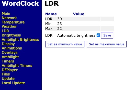

Thema LDR. Ich habe einen LDR eingebaut, R1 bestückt, R2 nicht.
Blackpill Board und Versionen 3.1.0 aus dem update Kanal.
Beim Versuch einen Helligkeitswert einzustellen, bekomme ich immer nur
werte zwischen 22 und 23, das Feld LDR beleibt unverändert auf 30.
Wenn ich am Blackpill bei A5 Messe bekomme ich allerdings plausible
werte, zwischen 0,5 und 1,7V oder. Jedenfalls deutliche Veränderungen.
Ich habe auch oben auf dem Blackpill-Board gemessen, die Verbindung muss
also ok sein.
Soll ich mal eine Update aus "test" einspielen?
vlt kann mir ja jemand von euch helfen, oder hatte schonmal ein
ähnliches Problem?
Grüße
von Sören B. (brands)
Nachtrag:
ein Update auf 3.1.1 aus dem Verzeichnis Test hat das Problem nicht
behoben.
Hat jemand eine Blackpill bereits mit LDR aufgebaut?

Hi Frank,
die Version 3.1.0 stellt sich nicht automatsch aus Winterzeit um.
Ich meine irgendwo gelesen zu haben, das du das in der V3.1.1 schon
behoben hast... könntest du den SourceCode reinstellen oder die änderung
durchschicken?
Danke !
Da meine Wortuhr auch das Problem mit der WLAN Verbindung seit dem
Update auf die 3.x Firmware hat, habe ich die heutige ausgeblieben
Zeitumstellung genutzt und den Workarround mit dem downgrade der ESP
Bibliothek ausprobiert. Einfach die 3.1.0 Bibliothek in Arduino
installiert. Das ESP Projekt kompiliert und auf die Uhr geladen. Seitdem
hält die WLAN Verbindung. Andere Probleme sind mir nicht aufgefallen.
Wäre also wohl ein Quickfix.
Hi Frank,
die V3.1.0 stellt sich leider nicht automatisch um… hatte ursprünglich
unter Time zone (GMT +) 2 eingetragen, dann hat die Uhrzeit gestimmt, am
Wochenende hat sich aber keine einzige Uhr umgestellt weil wir den
Hacken beim Summertime nicht setzen können…
Wärst du so freundlich uns zu vertreten was dj wo alles geändert hast
bzw. könntest du den aktuelle. Code hochladen?
Danke !

von Daniel K. (granturismo)
Ich möchte noch kurz meine Erfahrungen mit der v3.1.0 teilen, welche bei
mir auf der Uhr läuft.
Das Flag „Summertime“ kann ich definitiv nicht setzen, sprich ich kann
es setzen aber nicht persistent abspeichern. Dies könnte aber auch ein
reines Anzeigeproblem sein, sprich dass das Flag im Hintergrund trotzdem
gesetzt wird.
Spannend und auch problematisch finde ich, dass meine Uhr die
Zeitumstellung bereits am Samstag 25.10. gemacht hat und nicht wir
erwartet am Sonntag. Ich kann nun nicht beurteilen, ob der Code trotzdem
durchlaufen wurde und es hier noch ein Issue gibt oder es rein am Flag
lag.
Allenfalls kannst du Frank dies besser beurteilen.

Funktioniert bei jemandem WPS-Anmeldung (an einem unbekannten Netzwerk)
dauerhaft ohne manuelle Eingabe?
Frank, kann es sein, dass im ESP-Quellcode noch ein Aufruf von
eeprom_save_ssid (); und eeprom_save_ssidkey (); in der WPS-Funktion
fehlt?
> fehlt?
leider ist das bei mir auch so.
WPS Verbindung wird scheinbar nicht dauerhaft gespeichert.
Habe auch versucht mich per WPS zu verbinden, das tut es auch,
sobald ich aber die Uhr neu starte, hat sie die Verbindung vergessen.
Gebe ich die Verbindungsdaten manuell ein, wird es richtig gespeichert
da scheint sich ein Fehler eingeschlichen zu haben :-(
