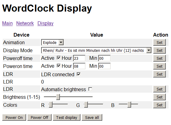

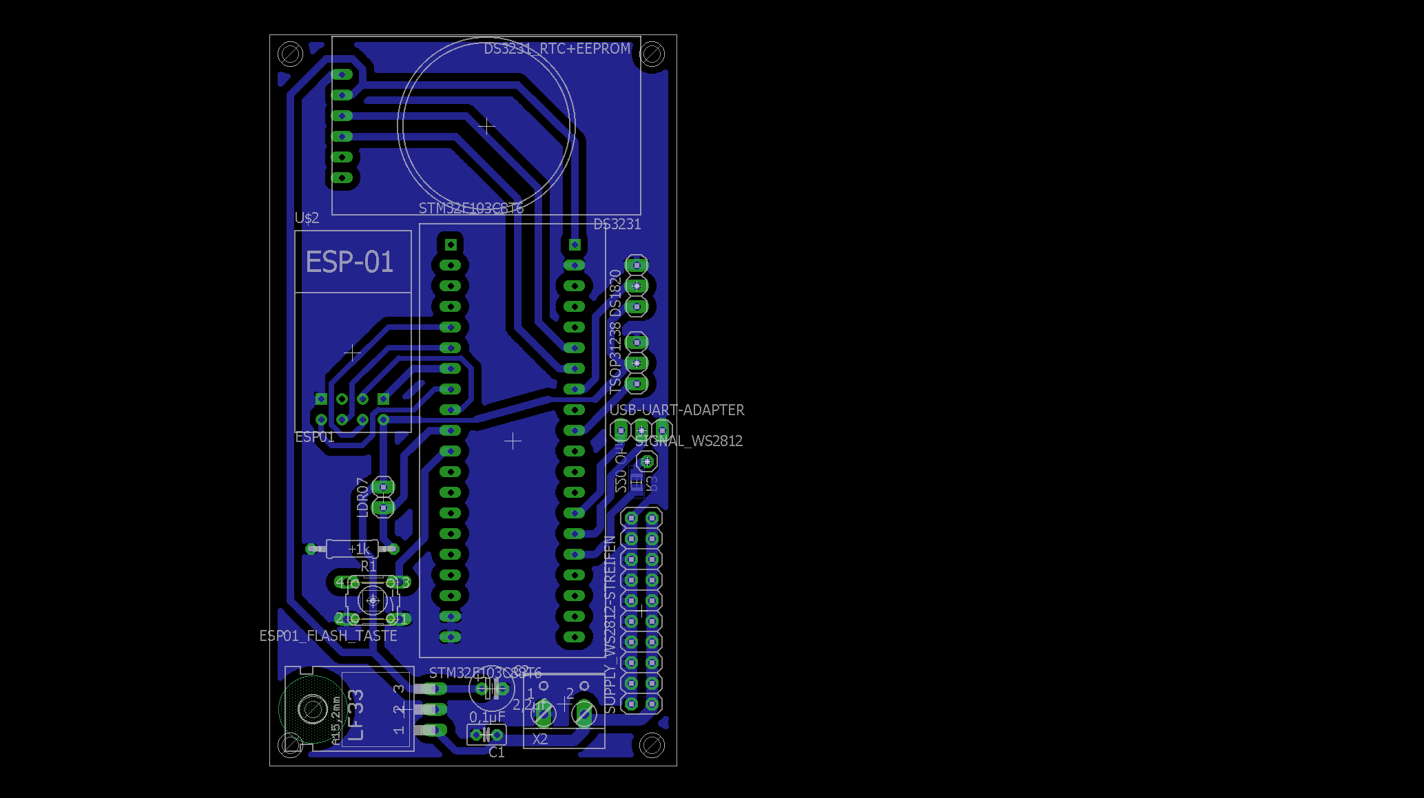

Mit dem Projekt "WordClock mit WS2812" kann sowohl die klassische 11x10
WordClock als auch die neue minutengenaue 16x18 WordClock24h realisiert
werden - mit ein und derselben Hard- sowie Software.

  - Einstellen des Anzeigemodus ("Sprache") und der Farbe per
    IR-Fernbedienung
  - Automatische Helligkeitsregelung mittels LDR (optional)

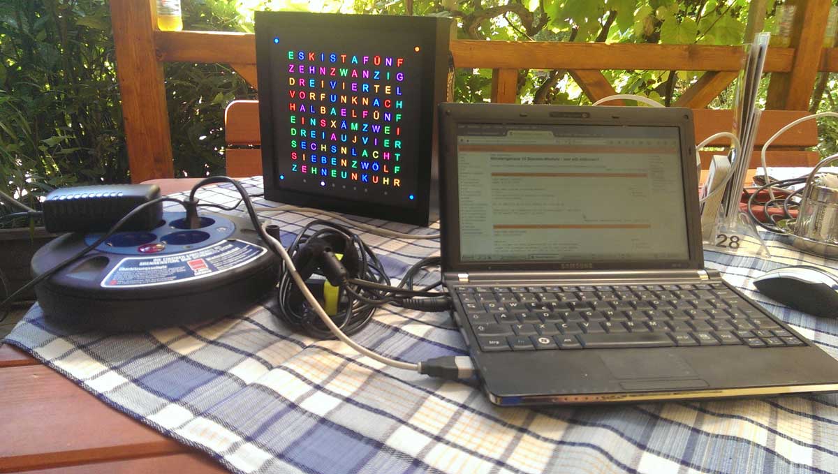

von Timo (Gast)
Wie bereits im alten Wordclock-Thread geschrieben, habe ich die
Wordclock mit WS2812B-LEDs und ESP8266 aufgebaut. Ein weiterer
Controller ist nicht nötig, alles wird über den ESP gesteuert.
Somit fällt die Anzahl der benötigten Bauteile recht übersichtlich aus.
LEDs, Spannungsregler auf 3.3V (Regler plus 2 Kondensatoren) und eine
Logic-Level-Konvertierung (MOSFET und 2 Widerstände) von 3.3V auf 5V.

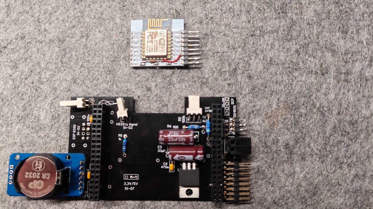

von Frank M. (ukw) (Moderator) Benutzerseite
Horst schrieb:
> Was sind etwa die Teilekosten für eine 24h Uhr mit WLAN?
Alles grobe Preise:
STM32F103 Mini Development Board:   4,00 EUR
ESP8266 ESP-01:                     4,00 EUR
3,3 Spannungsregler für ESP         2,00 EUR
DS3231 RTC + EEPROM                 1,50 EUR
TSOP31238 IR-Empfänger              1,50 EUR
DS18xx Temperatur-Sensor            1,50 EUR
LDR für autom. Helligkeitsregelung  1,50 EUR
300 WS2812 60 LEDs/m  = 5m         60,00 EUR
Zwischenboden vorauss.             40,00 EUR
Frontplatte                        44,00 EUR
Alu-Rahmen schwarz matt            28,00 EUR
Netzteil 5V                        15,00 EUR
Summe                             203,00 EUR

Mich hat auch gestern schon jemand angeschrieben, der ein Layout für ein
WordClock-Nucleo-Shield erstellen möchte. Dort sind dann alle Anschlüsse
für RTC/EEPROM, ESP8266 usw. dann mit drauf, so dass das alles steckbar
wird.

Da könnte man ja fast alles auf ein Board packen, wenn man schon ein
Board macht, inkl. STM32. Ist natürlich dann nichts mehr für Anfänger
vom Löten her.
Ob es in den kleinen Stückzahlen wirklich billiger wird, ist auch nicht
unbedingt gesagt. Hätte aber was...

Frank M. schrieb:
> Aber ich habe nun etwas ganz neues:
>  - MCURSES-Monitor raus
>  - Web-Server rein
Anbei die ersten Bilder. Damit ist (fast) alles, was mit dem bisherigen
MCURSES-Monitor möglich war, nun auch im Browser realisiert.
Die Oberfläche habe ich bewusst einfach gehalten, da das Übermitteln der
HTML-Codes an den Browser über die AT-Schnittstelle des ESP8266 nicht
gerade performant abläuft. Erst ab Buffergrößen von mindestens 512 Bytes
schafft man es, dass die Seite dann auch in ca. einer Sekunde
aktualisiert ist.
Wer trotzdem Vorschläge zum Design hat, bitte melden :-)
Die IP-Adresse erscheint übrigens nun ein paar Sekunden nach dem Boot
als Laufschrift auf der LED-Anzeige. Damit man auch weiß, mit welcher
Adresse man sich per Browser bzw. WClock24-App verbinden muss ;-)
Das Update der Software erscheint dann bis spätestens morgen abend,
inkl. geänderter Konfigurationsanleitung im Artikel.
von Bernd (Gast)
Sieht übersichtlich und zweckmäßig aus. Völlig OK.
Wirklich ein tolles Projekt!

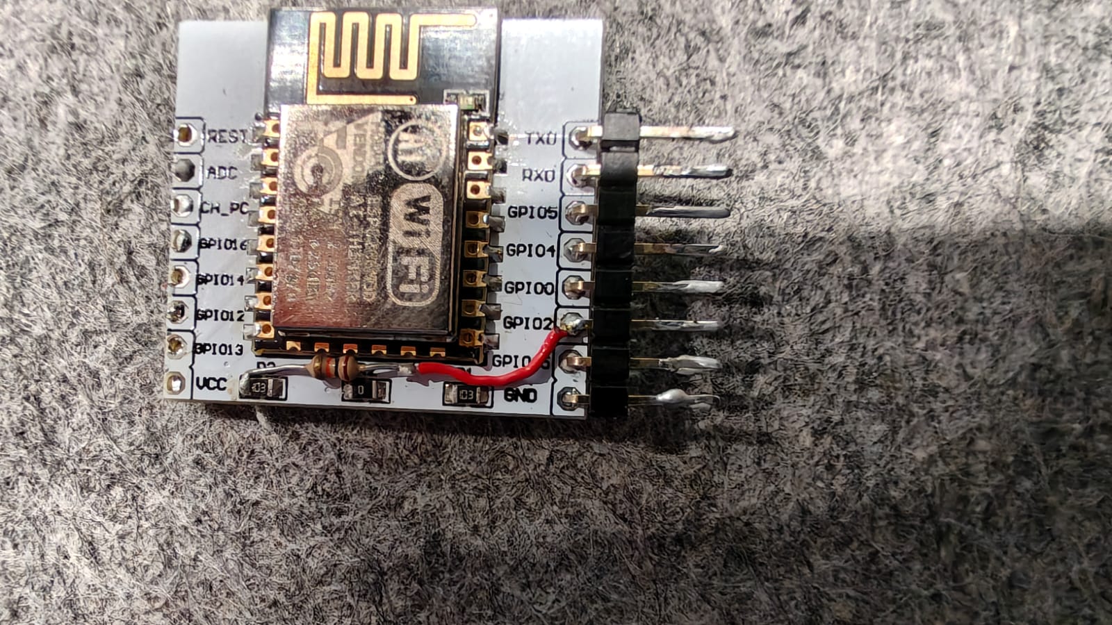

Die Version 1.8.0 ist online unter WordClock mit WS2812: Download
Änderungen:
  - Spezielle Firmware für ESP8266-Modul, da die Espressif-Firmware zu
    instabil ist und auch zuviele Varianten existieren
  - Kommunikationsprotokoll an neue ESP-Firmware angepasst
  - Direktes Flashen des ESP8266 in der WordClock-Schaltung über das
    verwendete STM32-Board
  - Diverse kleinere Bugfixes
Durch die spezielle ESP8266-Firmware ist die Kommunikation mit dem
ESP8266 nun sehr stabil und dabei auch noch wesentlich flotter geworden.
Das ESP8266 kann dabei über das verwendete STM32-Board geflasht werden,
so dass keine Zusatzhardware notwendig ist. Dabei muss aber ein weiterer
Draht zum ESP8266 gezogen (permanent angelötet bzw. gesteckt) werden:
ESP8266-GPIO0 mit STM32-PA4.
Der Flash-Vorgang ist hier erklärt:
  WordClock mit WS2812: Konfiguration des WLAN-Moduls
Der neue Anschluss an PA4:
  WordClock mit WS2812: Anschluss ESP8266
und
  WordClock mit WS2812: Anschlusstabelle
Auch die Anschluss-Skizze für das Mini-Development-Board habe ich

von Carsten M. (camue)
ich will mir eine WC12h mit dem STM32F103-Board bauen und habe versucht
die einzelnen Komponenten auf eine Platine zupacken, die ich dann selber
herstellen möchte.
Ich bin noch ziemlich neu auf diesen Gebiet und ich würde mich daher
freuen, wenn jemand mal eine Blick auf meinen Schaltplan und das Layout
werfen würde und sagen kann ob das so passt oder was ich noch verändert
sollte.
Ich bin für jeden Hinweis dankbar.
Carsten
> sollte.
Das sieht schon ganz gut aus. Allerdings solltest Du bedenken, dass da
schon ein ziemlich hoher Strom zwischen der (Schraub-)Klemme für die
Spannungsversorgung und dem Streifen-Flachbandkabel-Anschluss fließen
kann. Man sollte dann da noch ein Kabel oder jeweils einen Draht von der
Klemme zur Flachbandkabel-Buchse drunterlöten.
Da ja nur jeder zweite Streifen mit einer Spannung versorgt werden muss,
könnte man den Stecker für die Flachbandkabel von der Pinanzahl
halbieren (2x5). Die Schaltung kann aber auch für die WC24h genutzt
werden. So es doch wieder sinnvoll, zumindest einen 2x8 Pinheader
einzusetzen.
Gruß,
Frank
von Jan L. (ranzcopter)
Massefläche unter der Antenne des ESP-01? Damit würde das Ding nicht
mehr sehr weit kommen...
Upps, stimmt.
Außerdem sollte man überlegen, ob überhaupt eine Platinenfläche
unterhalb der beiden Module nötig ist. Man könnte für jedes auch einen
Pinheader am unteren und oberen Rand vorsehen, so dass die beiden Module
außerhalb der Platine sind.
Das hätte u.a. 2 Vorteile:
1. Platine wird schmaler
2. Die Grundfläche verringert sich drastisch
Gerade, wenn man das Ding (z.B. für eine Sammelbestellung) bei einem
Platinenhersteller machen lässt, gilt: je kleiner die Fläche, desto
günstiger der Preis.
Erstmal vielen Dank für die Hinweise, ich werde versuchen diese in einem
neuen Layout umzusetzen.
Dies bezüglich hab ich dann gleich auch noch ein zwei Fragen.
1. Passt der Schaltplan soweit oder habe ich irgendwelche Kondensatoren
oder Widerstände vergessen?
2. Wie groß ist eigentlich die Aussparung in den Zwischenböden aus der
Sammelbestellung für die Platine?
3. Ist es sinnvoll, aus Platzgründen, bei dem Spannungsregler auf
SMD-Bauweise umzustellen also den LF 33 CDT zu verwenden?
4. Wie werden bei der WC12h eigentlich die Minuten-LEDs versorgt, sollte
ich die auch mit auf die Pinheader legen?
5.Wäre es für die Versorgung des Pinheaders auch ok wenn ich die
Leiterbahnen dicker mache, sagen wir mal so 100 mil würde das
ausreichen?
Fragen über Fragen, ich hoffe ihr könnt mir weiter helfen :)
Carsten
von Günter H. (gnter_h534)
Ich habe (noch) keine Antworten, aber eine weitere Frage: Ich nehme an,
dass das STM32-Board und die Module auf die Platine gesteckt werden
sollen. Wie hoch wird dann die Bauhöhe der ganzen Kombination
Platine/Bauelemente? Eine zu "dicke" WordClock verliert für mein
Empfinden schon an Eleganz.
Günter
Eigentlich sollte die Kombination nicht höher als 18 mm werden, damit
sie noch in die 19 mm MDF-Platte passt. Sollte nach meinen groben
Schätzungen auch ganz gut hinkommen, das einzige Problem könnten die
Jumper auf dem Board sein. Aber wenn man das Board umdreht zeigen die
nach unten, das sollte dann passen. Man kann dann zwar den Taster nicht
mehr so einfach nutzen aber den braucht man ja auch nicht wirklich oder?
Carsten
von Peter Z. (flexopete)
Moin Carsten,
der DS18B20 braucht noch einen Pull-up von 4,7k und der TSOP eine
RC-Kombination (siehe Datenblatt).
Die sollte man direkt am Bauteil plazieren.
Bei der "alten WC" waren die Sensoren hinter unbenutzten Buchstaben.
WC12 und WC24 hat das ja nicht mehr unbedingt, da es ja Laufschrift
und Spiele gibt oder geben wird.
Gruss
Peter
Das hat Dir Peter ja schon beantwortet.
Der Zwischenboden hat 4 Taschen. Diese sind jeweils 198mm lang und 38mm
breit. Die Tiefe beträgt 18mm.
Von daher sehe ich also kein Problem.
Nein, nicht nötig. Man sollte nur darauf achten, dass die Schaltung auch
von einem fortgeschrittenen Anfänger gelötet werden werden kann.
Da - wie ich schon schrieb - nur jede zweite Reihe mit "frischem Strom"
versorgt werden muss, schlage ich vor, dass Du einen 2x8 Pinheader
benutzt. Damit ist das sowohl für WC12h als auch für WC24h nutzbar. Dann
kann man die erste Minuten-LED dort auch anschließen. Die weiteren 3
Minuten-LEDs kann man dann - ausgehend von der ersten Minuten-LED - in
Serie mit einem 3-poligen Flachbandkabel weiterversorgen.
> ausreichen?
Dazu kann ich nichts sagen. Ich persönlich würde immer einen Draht
enlang der Pins drunterlöten.
Der Zwischenboden hat eine Stärke von 20mm, die Frontplatte ist 3mm
dick. Wenn Du den Zwischenboden von hinten noch mit einer dünnen
MDF-Platte abdecken möchtest, werden das also nicht mehr als 25mm. Also
schön dünn. Bilder von der bisherigen Word Clock findest Du hier:
  https://www.mikrocontroller.net/articles/WordClock_mit_WS2812#WC12h_Sammelbestellung_Frontplatten
Ich persönlich verwende einen schwarzen Alurahmen:
  https://www.alutech.de/alu---zuschnitt-profil-18.html
(dort schwarz anklicken)
Dieser Rahmen hat genau die Füllhöhe von 25mm. Sieht einfach klasse aus.
Ich würde die Pins für die Jumper notfalls abknipsen und unter der
Platine mit einem Draht verbinden. Aber ich werde noch in den Schaltplan
des Mini-Boards schauen, ob die Jumper für uns überhaupt relevant sind.
Aber das ist nur für den Notfall, eigentlich sollten die 18mm
ausreichen.
Auch hier können neben den LEDs noch die unbenutzten Buchstaben
verwendet werden. Während eine Laufschrift oder eine Animation läuft,
findet keine Helligkeitsmessung statt. Das gilt für die WC12h. Bei der
WC24h werden die Punkte links und rechts unterhalb der Matrix für TSOP
und LDR verwendet. Der mittlere Punkt ist dabei für die Status-LED
gedacht. Diese gibt es bei der WC12h nicht.
Gruß,
Frank
Hallo Carsten,
meine Frage zur Bauhöhe ist positiv beantwortet, zumal die Pins der
Jumper ggf. abgeknipst werden können.
Frank M. schrieb zu SMD-Bauteilen:
> von einem fortgeschrittenen Anfänger gelötet werden kann.
Dann schlage ich vor, den Widerstand R3 (220 Ohm) durch eine bedrahtete
Ausführung zu ersetzen.
Zum Ausgang Daten --> WS2812: Ich versuche bei eigenen Arbeiten
einpolige Steckverbinder aus (Stabilitätsgründen) zu vermeiden und
montiere einen Zweifach-Verbinder, die können sich nicht drehen und
sitzen fester.
Auch wenn der DCF-Empfänger nicht sehr "beliebt" ist, sollten wir nicht
die Option dafür auch einer solchen Platine aufrechterhalten?
Insgesamt ist das ein sehr schöner Ansatz, es kommt doch einiges an
Verdrahtung zusammen und kann mit einer solchen Platine schön
zusammengefasst werden.
Günter
von Bernd (Gast)
Die Platine sieht schon gut aus. Verbesserungsvorschläge wurden ja schon
angemerkt. Beim Spannungswandler ist die THT Variante wahrscheinlich
einfacher, weil SMD Versionen oft eine große Fläche unterm Bauteil
haben, die eigentlich nur im Ofen gut zu löten ist. Für die Widerstände
und Kondensatoren könnte man vielleicht parallel THT und SMD (0805?)
Varianten vorsehen. Platz müsste genug sein. Dann kann das jeder so
bestücken, was er gerade da hat.
Ja. Oder Du realisierst vielleicht Bernds Vorschlag, siehst also beide
Variante vor. Dürfte ja kein zusätzlicher Aufwand sein.

von Bernd (Gast)
Auf jeden Fall versuchen, die Fläche klein zu machen um so ein Board
möglichst günstig zu bekommen. WLAN und RTC Modul können ruhig seitlich
überstehen. Mechanisch ist das kein Problem so wie es verbaut wird.
Für eine höhere Strombelastbarkeit könnte man die Kupferdicke erhöhen...
z.B. 70um, aber das führt auch zu höheren Preisen.
Wie ist denn hier die Spannungsversorgung der LEDs überhaupt geplant?
Doch ein einzelnes Netzteil für alle LEDs? Ansonsten macht so ein
Stecker ja gar keinen Sinn. Also ggf. den Strom für die LEDs gar nicht
über die Platine führen und direkt über die Stecker (gebrückt?)
verteilen... es gibt so gebrückte Federzugklemmen z.B. von Wago. Sind
natürlich auch nicht ganz billig. Aber vermutlich ist das doch teurer
als dickeres Kupfer...

von Robert K. (mr_insanity)
Ich würde einfach dick Lötzinn auf dem Stück Leiterbahn aufbringen oder
ggf. ein Stück Draht auf die Leiterbahn löten.
Ist meiner Meinung nach die einfachste und billigste Lösung.
Wenn ich mir das hier
https://www.mikrocontroller.net/articles/Leiterbahnbreite anschaue,
denke ich, ist das bei der WC12h gar nicht nötig. Bei der WC24h bekäme
man so sicher den ausreichenden Auerschnitt.
Bernd schrieb:
> Ich habe noch mal die Verkabelung überprüft und keinen Fehler gefunden.
> GPIO0 ist am ESP in der Reihe neben VCC, richtig?
Nein. Siehe Bild im Artikel
   https://www.mikrocontroller.net/articles/WordClock_mit_WS2812#Anschluss_ESP8266
Oder hier im Anhang. Bild ist Aufsicht von oben!
Im ersten Entwurf hat die Platine von Carsten eine Größe von ca. 50 x 90
mm; ich hoffe, mein Dreisatz ist richtig.
D. h. die Platine könnte problemlos länger werden, müsste aber ca. 12 mm
schmäler werden, wenn der Zwischenboden so bleiben soll wie bisher.
Das sind ganz einfache Betrachtungen; ich wollte sie aber hier
"loswerden", bevor weitere Entwürfe entstehen.
Günter
Ich habs nicht nachgerechnet :-)
Jepp. Ich meine, das ist auch problemlos machbar. Wenn EEPROM/RTC und
das ESP8266-Modul jeweils an die Stirnseiten wandern, klappt das auch.
Vollkommen richtig. Dafür ist der Thread ja auch gedacht: Ideen
vorbringen, diskutieren, korrigieren, umsetzen.
Wow da ist ja doch ganz schön was zusammengekommen an Tipps, vielen Dank
dafür. Ich werde versuchen sie bei dem neuen Layout alle umzusetzen,
damit ich nicht vergesse fasse ich sie noch mal kurz zusammen.
1. Platinengröße auf Taschengröße anpassen, so klein wie möglich und
maximale breit 38 mm.
2. Pullup-Widerstand am DS18B20
3. SMD-Bauform ist nicht notwendig und kommt bei den Widerständen als
alternative Bauform(0805) mit drauf.
4. 2x8 Pinheader ist ausreichend.
5. Drahtbrücke zur Spannungsversorgung der LEDs.
6. Jumper auf dem STM32F103C8T6-Board werden erst mal nicht beachtet.
7. Daten --> WS2812 wird zur besseren Stabilität mit einem
Zweifach-Verbinder versehen.
8. Der DCF77 kommt mit auf die Platine und geht an PB4 auf Board.
9. Was mach ich mit der RC-Kombination am TSOP 31238, ist es sinnvoll
die mit auf die Platine zusetzten oder sollte sie direkt am Bauteil
angelötet werden?
10. Bedenken bezüglich der Höhe hab ich noch bei dem DS3231 da es schon
ohne die Steckpins 11 mm hoch ist. Hier hab ich den Tipp von Joachim
nicht ganz verstanden.
Joachim B. schrieb:
> Schaltbild habe ich nun nicht überprüft, aber eine LIB kann ich dir
> geben wo du die RTC tiefer legen kannst mit Bohrungen 1,6mm und
> passender Präzisionsbuchsenleiste deren PINs du einzen entnimmst.
Ich will die Platine möglichst einseitig halten, damit man sie auch gut
selbst herstellen kann, wie schmal dürfen die Leiterbahnen dann sein
damit man sie noch selber ätzen kann?
Ich versuch mich dann mal am neuen Layout.
Carsten
Oh und ich sehe gerade, dass mich das DFC77-Modul doch etwas
überfordert, ist es da sinnvoll nur die 4 Anschlusspins mit auf die
Platine zu nehmen oder doch die die ganze Stabilisierungsschaltung, das
wäre dann aber auch wieder viel Lötarbeit diese zu bestücken.
Carsten

Neue Version 1.8.2 ist online.
Änderungen:
 - Hangup-Problem bei Aktivieren des LDRs beseitigt
 - Neu: Nachtschaltzeiten in der Weboberfläche
 - Optimierung des HTML-Code-Generators

Bezüglich der Schaltzeiten, ist es möglich das zu erweitern??
Bei mir z.B. soll die Uhr im Essbereich hängen und da sitzen wir morgens
für 2 Stunden und Abends nach der Arbeit. Am Wochenende (Sa, So) ist
immer jemand im dem Bereich.
Also 2 Schaltzeiten pro Tag wäre schon schön. ;-)
Und wenn man die LED`s abschaltet ziehen meine Uhren noch ca. 500mA weil
die Controller in den LED`s noch arbeitet. Könnte man das nicht lieber
per Relais oder Triac die Stromversorgung der LED´s schalten??
Ich habe mir schon gedacht, dass so etwas kommen wird.
Also noch spezielle Schaltzeichen für das Wochenende?
Okay, ich werde mir was ausdenken, ich halte das schon für sinnvoll. Am
besten eine eigene Seite, in der man die Wochentage und die Uhrzeiten
auswählen kann.
Ich werde das dann wohl eher verallgemeinern und noch etwas großzügiger
anlegen. Denn wer weiß? Morgen fragt dann einer nach 3 Schaltzeiten....
> angelötet werden?
Vorschlag: Die RC-Kombination 100 Ohm /4,7 µF auf der Platine vorsehen.
Bei der WordClock mit dem ATmega 168 habe ich bei längerem Kabel zum
TSOP... den 100 Ohm-Widerstand auf der Platine bestückt und den Elko
direkt am TSOP... eingelötet. Das hat bisher störungsfrei geklappt.
Zum Tipp von Joachim kann ich auch nichts sagen. Aber könnte nicht eine
gewinkelte Buchsenleiste auf der Platine das Bauhöhenproblem
"entschärfen"? Die Bilder von DS3231-Modulen zeigen diese immer (?) mit
einer abgewinkelten Stiftleiste.
Günter
> "entschärfen"?
Sehe ich genauso. Das EEPROM/RTC-Modul sollte "flach" liegen, nicht
aufrecht stehen.

von Joachim B. (jar)
ja geht beides, habe andere Stiftleisten eingelötet, ich wollte die RTC
Module nur 1:1 vom Steckbrett flach auf Platine bringen, die Löterei mit
puren nackten DS3231 habe ich mir nach meinem ersten Timer abgewöhnt,
zumal der Chip hier nackt teurer ist als das Fertigmodul mit LiR oder CR
und I2C EEPROM.
Das Schöne ist das RTC und I2C LCD Modul gleiche Belegung haben.
Das LCD Modul mit PCF8574(A) nutze ich als Tastatur.
Die nächste Version 1.8.3 ist fast fertig.
Änderungen:
 - DCF77 wieder eingebaut, nun über WEB-Oberfläche aktivierbar
 - 8 Schaltzeiten eingebaut - siehe Bild.
Das Bild beschreibt 6 Schaltzeiten:
 - Montags bis Freitags um 22:30 Uhr aus
 - Montags bis Freitags um 07:00 Uhr wieder ein
 - Montags bis Freitags um 08:00 Uhr nach dem Frühstück wieder aus
 - Montags bis Freitags um 17:00 Uhr nach der Arbeit wieder ein
 - Samstag/Sonntags erst um 23:30 Uhr aus
 - Samstag/Sonntags um 09:00 Uhr wieder ein
@Jan: Würde das Dein "Wochenend-Modell" abdecken?
