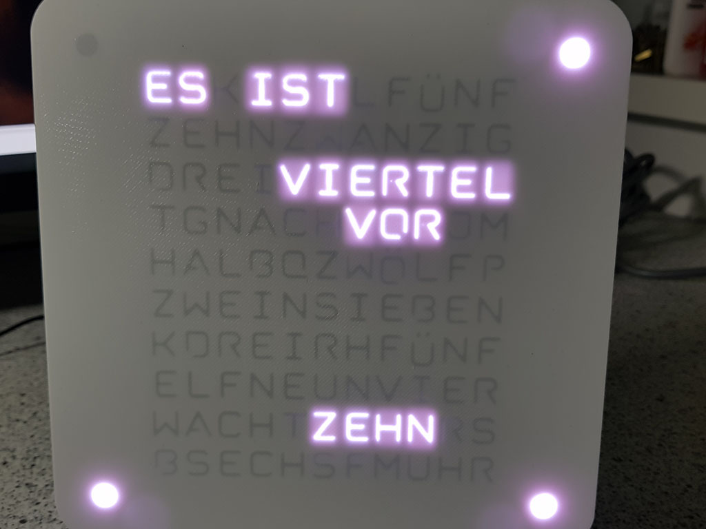

Frank M. schrieb: > VIRTEL statt VIERTEL ... ist das Dein Ernst? Schick die Folie als > Reklamation zurück. nein nein :D War mein Fehler. Werde ich versuchen. Danke
Nico schrieb: > > Werde ich versuchen. Danke Hallo Nico, wenn du Hilfe brauchst, meld dich mal bei mir... kommt mir bekannt vor die Folie ;) Gruß Marco

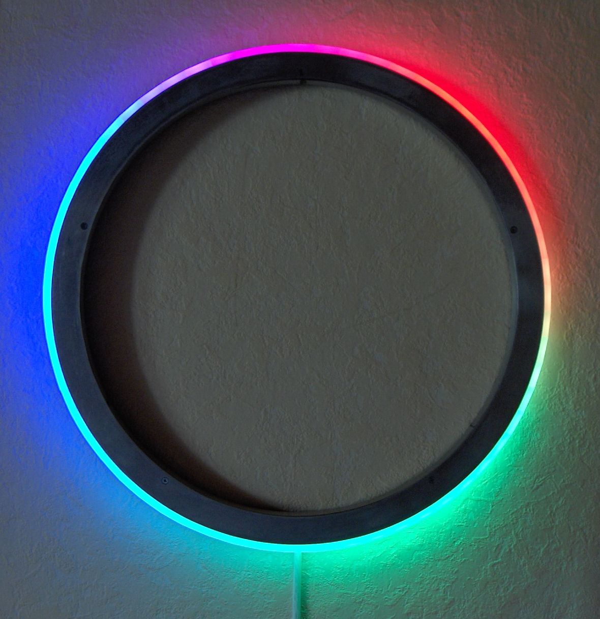

Hallo allseits, ich möchte eine WC24 mit Ambilight bauen. Welche LEDs nimmt man für das Ambilight. Wenn ich die 60er nehme, habe ich alle 16mm eine LED, bei 15 auf jeder Seite komme ich also nur auf 25cm. Die Uhr hat aber 45cm Kantenlänge. Sieht das nicht doof aus? Gruß Matthias P. S. An dieser Stelle noch großen Dank an die Entwickler. Echt cooles Projekt.
Matthias L. schrieb: > Welche LEDs nimmt man für das Ambilight. Hallo Matthias, was hast Du vor? Ambilight als Hinterleuctung der Uhr, oder als Sekundenanzeige? 1) Du musst denselben LED Typ wie für die Uhr selbst nutzen (Die Mischung WS2812grb mit WS2812rgb ist genausowenig unterstützt wie WS2812 mit RGBW oder APA102 LEDs. 2) Die Software unterstützt bis zu 120 Ambilight LED - in aktueller Version funktioniert die Animation "Clock" (Umlaufende Sekundenanzeige) nur für genau 60 LED. Fading etc. ist aber wohl für Version 2.9x in Planung. 3) Willst Du das Ambilight aktuell für die Sekundenanzeige nutzen (60 LED umlaufend, 15 je Seite) kannst Du (unter Beachtung von Punkt 1) das hier https://www.mikrocontroller.net/articles/WordClock_mit_WS2812#Sammelbestellung_LED_Stripes.2C_Zwischenb.C3.B6den.2C_Shields beschriebene Paket 6 (60 Stk WS2812 Stripes als Spezialanfertigung mit einem Rastermaß von 28,1mm) bei Torsten (wawibu) anfragen. Oder Du baust Die Uhr zunächst ohne Ambilight und rüstest später nach, oder Du verbaust dieselben 60LED/m Stripes die Du für die Uhr planst auch als Ambilight, nutzt erst einmal "nur" die Lichteffekte und läßt Dich bezüglich des Features umlaufende Sekundenanzeige bei mehr als 60 Ambilight LED überraschen... Ich hoffe das hilft Dir bei Deiner Entscheidung. Tom
Ich hab als Ambilight die WS2812 grb genommen und zwar die von den 30 und 60 led/m so zusammen gelötet dass es genau ausgeht. Es ist nur wichtig dass es der selbe Typ LED ist. Grüße Harald
Vielen Dank für Eure Antworten. @Tom: ich wollte beides haben Sekundenzeiger und Ambilight (natürlich nicht gleichzeitig ?). O. K. Jetzt habe ich verstanden, dass das Ambilight-Paket für beide Uhren (12 und 24h) geht. Hätte ich auch selbst drauf kommen können. @Harald. Wo hast Du diese LEDs bestellt? Gruß Matthias
Alles Aliexpress... Hab meine Uhr aber auch 50x50 gemacht und die Standart LED verwendet.

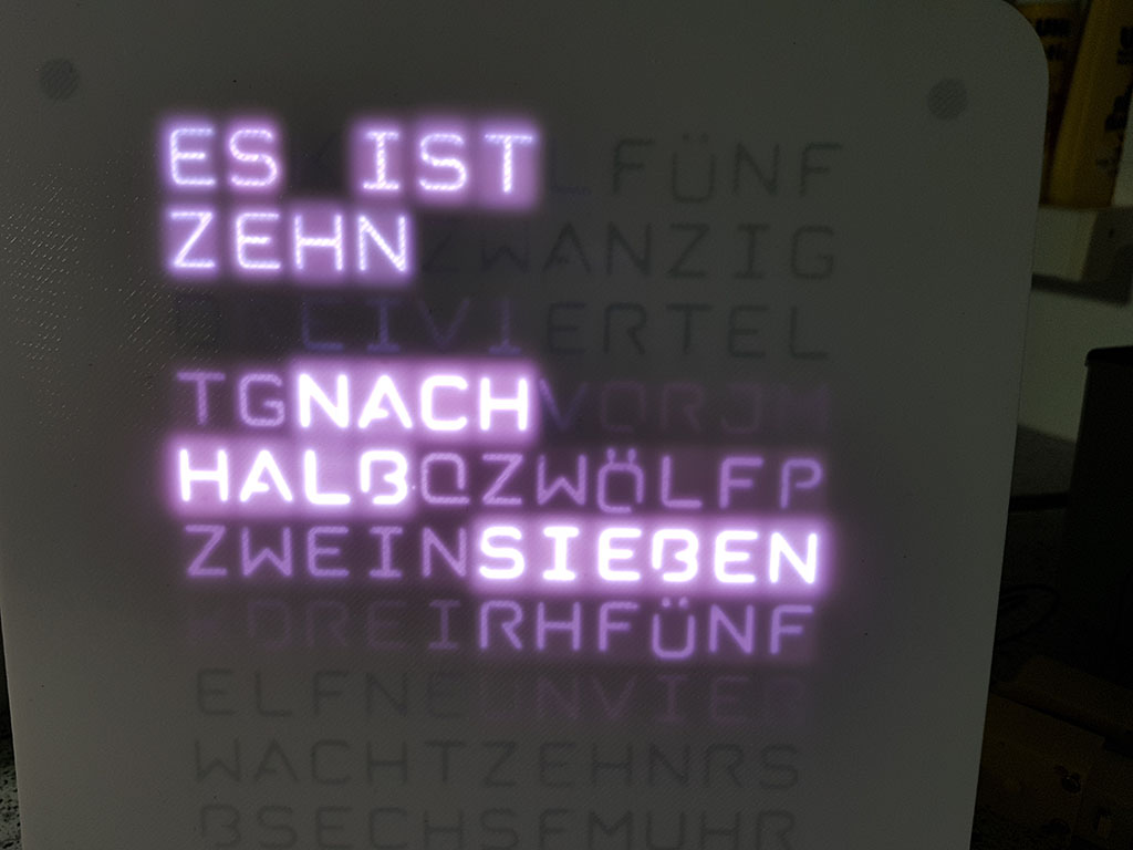

Meine 12h Uhr zeigt das gleiche Icon-Verhalten. Das Wolke-Icon wird normal angezeigt, alle anderen Wetter-Icons blitzen kurz beim Ein- bzw Ausblenden auf. Ansonsten läuft alles SUPER! DANKESCHÖN an alle Entwickler!
Nachtrag: Das Verhalten der zweimal aufblitzenden Wettericons tritt nur bei aktivierten "Automatic Brigthness" auf!
Nachtrag 2: Und auch nur dann, wenn das geringe Umgebungslicht dazu führt, dass die Led s gedimmt werden. Bei heller Umgebung tritt das blitzende Verhalten der Wetter-Icons nicht auf!!!! Sorry, kann nur versuchen den Bugfix zu beschreiben. Eine Lösung kann ich leider nicht anbieten.

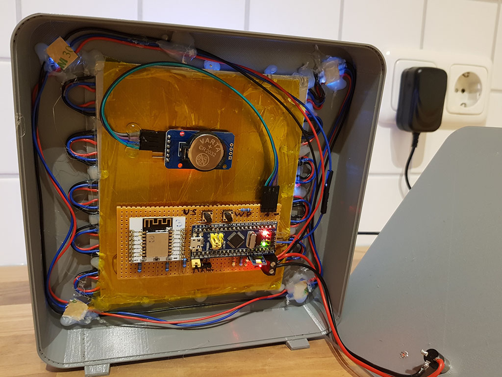

Servus Leute Hab hier gerade eine kleine Krise. Die Wordclock 12h war eigentlich schon soweit fertig und hat funktioniert. Leider ist mir in einer zu lange Nachtschicht bei der abschließenden Verkabelung eine Verpolung an der Versorgungsspannung unterlaufen. Folgender Zustand ist aktuell: - LEDs der Uhr leuchten nicht - Rote Led (D1) am AMS leuchtet - grüne LED (PWR) am STM leuchtet - rote LED (PWR) am DS3231 leuchtet Ins Webinterface komme ich noch. Hier ist allerdings kaum was zu machen: - Im Main Menü wird bei Version nichts angezeigt - EEPROM offline - ESP8266 firmware 2.6.6 - RTC offline - DS18xx offline Hat da jemand vielleicht einen Rat welches Teil durch die Akion kaputt gegangen ist bzw. wie ich die Funktionen überprüfen kann.....
Frank M. schrieb: > Nein. Tritt bei mir auch nicht auf. Wenn er bei anderen auftreten würde, > dann hätten diejenigen sich hier schon gemeldet, da bin ich mir sicher. > Vielleicht ist es eine schlechte Lötstelle, die sich nur bemerkbar > macht, wenn sich das Ganze mit der Zeit erwärmt. > > Wenn ich mir die Lötstellen auf den Fotos anschaue, bekräftigt das nur > meine Vermutung. Das Lötzinn sollte eigentlich, sobald es flüssig ist, > durch die Oberflächenspannung Kügelchen bilden. Bei Dir sind das > irgendwelche zackenförmige Gebilde. Ausserdem sind die Kupferflächen bei > Dir nicht vollständig von Lötzinn benetzt, was auf schlechte Kontakte > schließen lässt. Warst Du nicht derjenige, der die Stellen nachlöten > wollte? Hallo Frank, das mit den Lötstellen war der entscheidende Hinweis. Auf dem Board haben alle funktioniert aber in der letzten Zeile der Uhr war der LED Streifen nicht ordentlich festgelötet. Habe ich noch mal neu gemacht und nun läuft die Uhr problemlos seit 3 Tagen durch. Danke für deine Hilfe!
Hallo Stefan, verpolt ist leider ein GAU. Was Du testen kannst: Anzeige-LEDs vom Shield trennen. War 2.6.6 auf dem STM32 geflasht? Dann würde ich schauen, ob Du den STM32 neu flashen kannst und ob dann im Web-Interface plausible Daten angezeigt werden. Falls das Flashen des STM32 nicht klappt, würde ich den STM32 als defekt einstufen. Daneben könntest Du testen, ob einige (Reserve-) LEDs statt der LED-Matrix am Shield angeschlossen vielleicht leuchten. Viel Erfolg.
Christoph G. schrieb: > Auf dem Board haben alle funktioniert aber in der letzten Zeile der Uhr > war der LED Streifen nicht ordentlich festgelötet. Habe ich noch mal neu > gemacht und nun läuft die Uhr problemlos seit 3 Tagen durch. ich hoffe Du hast alles nochmal nachgelötet. Da sind auf dem Foto einige ganz üble Lötstellen zu sehen, die für die nahe Zukunft viel Ungemach versprechen. Gruß, Bernd
Ralf schrieb: > Nachtrag: Das Verhalten der zweimal aufblitzenden Wettericons tritt nur > bei aktivierten "Automatic Brigthness" auf! Danke für den Tipp. Ralf schrieb: > Nachtrag 2: Und auch nur dann, wenn das geringe Umgebungslicht dazu > führt, dass die Led s gedimmt werden. Bei heller Umgebung tritt das > blitzende Verhalten der Wetter-Icons nicht auf!!!! Wie gut ist Dein LDR optisch von den LEDs isoliert? Kann es sein, dass eine der LEDs die Helligkeitsmessung beeinflusst?
Harald L. schrieb: > Ich hab als Ambilight die WS2812 grb genommen und zwar die von den 30 > und 60 led/m so zusammen gelötet dass es genau ausgeht. Es ist nur > wichtig dass es der selbe Typ LED ist. Hallo Harald, ich gehöre zu den "Dummies" und Anfängern, denen dieser Hinweis -dass man gleiche LEDs für Display und Ambilight nehmen muss- leider gefehlt hat und so habe ich nun die WS2812 von Torsten als Amiblights und RGBW-LEDs im Display. Könntes Du mir bitte einen Rat geben, wie ich nun die Ambilights aus einzelnen RGBW-LEDs am besten "zusammenlöte" und unterbringe; bzw. wie genau hast Du das denn gemacht? Hinweis: ich habe ein umlaufendes ALU-Profil verbaut in dem ich nur 10mm in der Breite und 4mm in der Höhe Platz habe; darin habe ich die LED-Spezialstreifen von Torsten aber auch ganz gut untergebracht, d.h. eingeklebt. Vielen Dank für Deine Unterstützung im Voraus Dietmar
Ich hab mich vielleicht falsch ausgedrückt, die LEDs müssen ALLE die selben sein, nur gibts die ja mit verschiedenen Abständen und diese kann man dann kombinieren. Aber der LED typ muss Uhr und Ambilight der selbe sein. Hoffe so ist es jetzt verständlich. Grüße Harald
Hallo Harald, hilft mir leider gar nicht weiter, denn dass es gleiche sein müssen, das habe ich mittlerweile begriffen. Meine Bitte war eigentlich ein Tipp wie man einzelne LEDs am besten "zusammenlötet", denn ich muss ja jetzt wohl einzelne RGBW-LEDs in einem Abstand von 28mm irgendwie zu einer Kette zusammenlöten und hätte diese jetzt einfach jeweils per Kabel verbunden. Ich dachte nur da gäbe es etwas Einfacheres oder Besseres in Elektonik-Expertenkreisen!? Dietmar

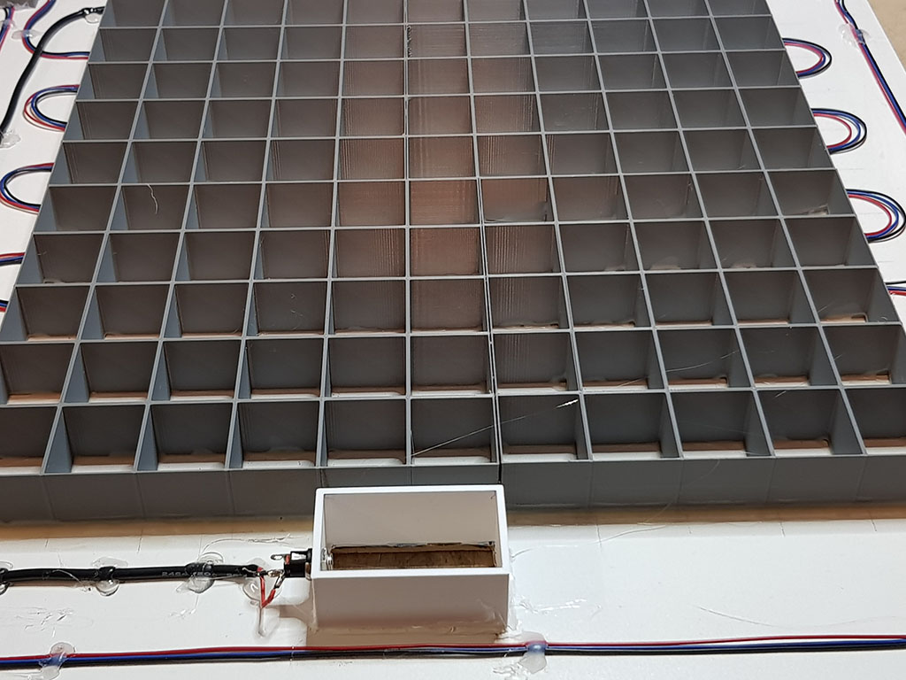

Dirk L. schrieb: > ich weis nicht ob es eine bessere lösung ist aber hier ist mein > Lösungsvorschlag um mit RGBW LEDs auf 60 umlaufende LEDs zu kommen. Hallo Dirk, Danke für Deinen Hinweis :-) auch Dir und allen Anderen einen guten Rutsch Grüßle Dietmar
@Dietmar Ich meinte das so: Wenn du pro Seite 45 cm hast, dann müstest du 11 Led vom stripe mit 30 led/m nehmen was ca. 36,3cm ergibt und oben und unten noch 2 + 2 Led vom Streifen mit 60 led/m was noch 6,4 cm wären. Gesamt also 42,7 cm. Wenn das dann auf jeder seite machst sind das dann 60 led. Wenn man nicht ganz genau schaut, fällt das auch überhaupt nicht auf, da es an allen ecken gleich ist. Grüße Harald
Ich hab dieses Netzteil im Einsatz: https://www.reichelt.de/Schaltnetzteile-bis-150-W/SNT-RS-25-5/3/index.html?ACTION=3&LA=2&ARTICLE=137084&GROUPID=7264&artnr=SNT+RS+25+5&SEARCH=%252A
@Harald Danke; jetzt habe ich es verstanden und kann auch etwas damit anfangen. Das würde bedeuten, dass ich nicht so viel "zusammenlöten" müsste; prima :-) Grüße Dietmar

Hallo Frank, Frank M. schrieb: > Wie gut ist Dein LDR optisch von den LEDs isoliert? Kann es sein, dass > eine der LEDs die Helligkeitsmessung beeinflusst? Das Aufblitzen der Wettericons beim Ein- und Ausblenden kann nicht im Zusammenhang mit der optischen Isolierung des LDR s stehen. Die komplette Uhr ist schwarz in dem Zwischenzeitraum (Ein- /Ausblenden)! Selbst wenn der LDR nicht ausreichend optisch isoliert wäre, müssten die Wettericons doch angezeigt werden aber dann mit maximaler Helligkeit oder? Liebe Grüße Ralf
Ralf schrieb: > Das Aufblitzen der Wettericons beim Ein- und Ausblenden kann nicht im > Zusammenhang mit der optischen Isolierung des LDR s stehen. Doch, durchaus. Das würde nämlich auch erklären, warum das Problem bei max. Helligkeit am Tag gar nicht erst auftritt. Ich sehe da durchaus einen Zusammenhang. > Die > komplette Uhr ist schwarz in dem Zwischenzeitraum (Ein- /Ausblenden)! Die komplette Uhr wird dann schwarz (alle LEDs aus) für die Icon-Anzeigedauer, wenn das Icon falsch oder unvollständig vom ESP-SPIFFS zum STM32 übertragen wurde. Hier ist es aber so, dass das Icon zunächst ganz kurz komplett gezeigt wird, dann aber für die Anzeigedauer verschwindet. Grund ist vermutlich eine Helligkeitsänderung, die durch das ICON-Pixel, wo auch der LDR drinsteckt, verursacht wird. Die Software verarbeitet diese Helligkeitsänderung zur Zeit einer Icon-Anzeige jedoch nicht als Helligkeitsänderung, sondern schaltet dann alle LEDs aus -> schwarz. > Selbst wenn der LDR nicht ausreichend optisch isoliert wäre, müssten die > Wettericons doch angezeigt werden aber dann mit maximaler Helligkeit > oder? Wenn die SW sauber laufen würde: ja. Aber hier: nein. Auch maximal helles Schwarz bleibt schwarz. Ich weiß aber, dass ich schon damals, als ich die Animationen eingebaut habe, die Helligkeitsmessung während der Zeit, wo die Animation läuft, abgeschaltet habe, damit man den LDR hinter einem sonst unbenutzten Buchstaben montieren kann. Vielleicht habe ich das für die Icons versäumt - jedenfalls, seitdem sie vom ESP8266 aus dem SPIFFS geladen werden. Das würde auch erklären, dass der Effekt nur bei bestimmten Icons auftritt. Hinter welchem Buchstaben ist denn Dein LDR montiert?
Ich konnte exakt das gleiche Verhalten bei meiner Uhr feststellen. Allerdings erst einmal nur mit dem "Heart", bei einigen anderen Icons war kein Problem zu sehen. Ich habe den LDR hinter dem T in der vierten Reihe (kürzester Weg zur Elektronik) => Beim Herz ist der 1. Buchstaben (T) in der 4. Reihe aktiviert. Scheint wohl deine Vermutung zu bestätigen.
Andreas I. schrieb: > Ich konnte exakt das gleiche Verhalten bei meiner Uhr feststellen. Danke. Ich habe eine Test-Version 2.8.4 erstellt, wo die LDR-Messung während der Icon-Dauer abgestellt wird. Die Test-Version gibt es nur per OTA-Update, indem man den Update-Path von "update" auf "test" einstellt. Ist der Test erfolgreich, schiebe ich die Version in den Update-Bereich und erstelle ein neues Release. Wäre nett, wenn das mal einer testen könnte, denn ich habe im Moment keine Uhr mit LDR zur Hand.
Das Phänomen hängt definitiv damit zusammen. Ich habe bei mir das ldr Feld aus allen Icons entfernt und dann ging es. Hatte auch so ein flackern der Helligkeit. Wusste gar nicht, dass auch Andere diesen Weg nutzen um ldr und tsop unterzubringen. Ich war es nur von der ersten Generation gewohnt. Die großen Fronten haben doch unten die vier Punkte. LG
Martin G. schrieb: > Das Phänomen hängt definitiv damit zusammen. Ja, ich habe eben schon die Stelle im Source gefunden und einen Fix als 2.8.4 im Test-Path zur Verfügung gestellt, siehe Beitrag darüber. > Die großen Fronten haben doch unten die vier Punkte. Fast, die WC24h-Frontplatte hat unten drei Punkte. Links: LDR Mitte: Status-LED Rechts: IR-TSOP-Empfänger Bei den WC12h kommt der LDR hinter einen unbenutzten Buchstaben. Unbenutzt heisst hier: Ein Buchstabe, der kein Bestandteil eines Wortes ist, z.B. unten rechts das F oder M. Und deshalb muss die Helligkeitsmessung während einer Animation oder während der Darstellung eines Icons abgestellt werden. Ersteres war schon immer der Fall, beim letzteren Fall bin ich mir nicht sicher, ob ich das erst durch die Einführung der ICON-Speicherung im SPIFFS kaputtgemacht habe. Ich vermute aber schon, denn Icons in der Uhr gibt es ja ansich schon seit längerer Zeit.

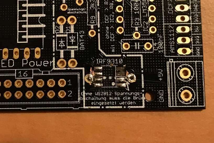

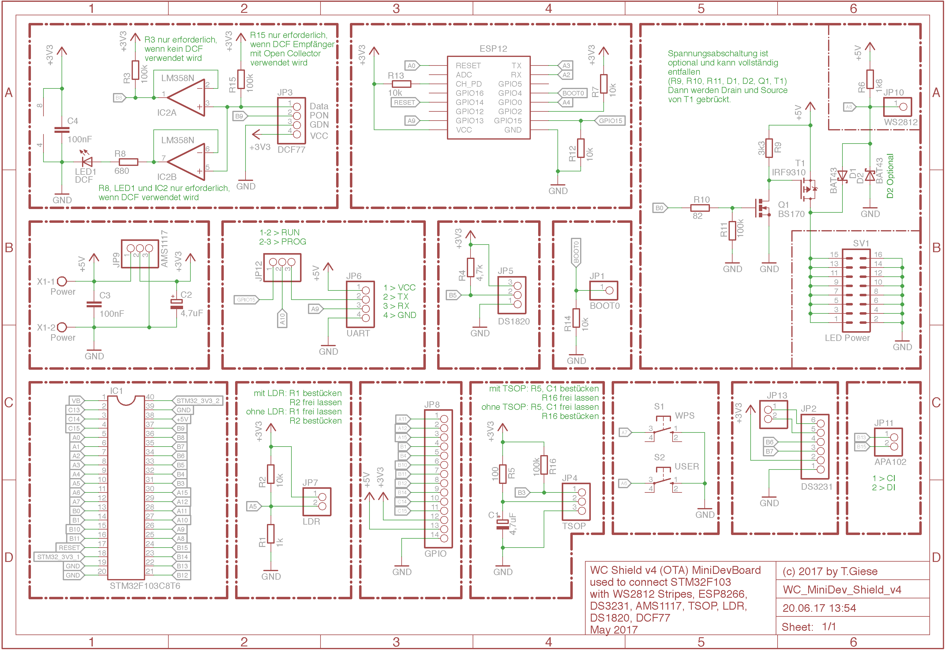

Noch eine kurze Frage, ich habe beim Versuch den IRF9310 anzulöten die zwei rechten oberen Kontakte vom Shield abgerissen. Kann ich das Shield trotzdem noch mit Spannungsabschaltung verwenden? Es handelt sich um PIN 7 und 8.
Wolle B. schrieb: > ich habe beim Versuch den IRF9310 anzulöten die zwei rechten oberen > Kontakte vom Shield abgerissen. Kann ich das Shield trotzdem noch mit > Spannungsabschaltung verwenden? Es handelt sich um PIN 7 und 8. Damit fehlen zwei der vier Drain-Anschlüsse. Wäre mit zu "suspekt". Vorschlag: Bei diesem Shield auf die Spannungsabschaltung verzichten und die Drahtbrücke einlöten.
Hi Wolle, das sind nicht 7 und 8, sondern die Pins 3 und 4. Ich habe dir mal ein Bild angehängt wie du das flicken kannst. Löte das IC auf die Pads wo es noch geht, zieh ein Kabel zum Widerstand und mach über die drei anderen Beinchen eine Brücke / einen Lötklecks. Das sollte eigentlich passen... Gruß, Peter
Wolle B. schrieb: > die zwei rechten oberen Kontakte vom Shield abgerissen. > Es handelt sich um PIN 7 und 8. Nein, es handelt sich um PIN 3 und 4 (rechts unten der Punkt auf dem Shield markiert Pin 1) Da Pin 4 (Gate) fehlt der wird der Mosfet nicht angesteuert. Ich bin bei Günter H. - Drahtbrücke setzen und die Spannungsabschaltung weglassen. edit: ok, Peter war schneller und hat die smartere Lösung
Peter G. schrieb: > Hi Wolle, > > das sind nicht 7 und 8, sondern die Pins 3 und 4. Ich habe dir mal ein > Bild angehängt wie du das flicken kannst. Löte das IC auf die Pads wo es > noch geht, zieh ein Kabel zum Widerstand und mach über die drei anderen > Beinchen eine Brücke / einen Lötklecks. Das sollte eigentlich passen... > > Gruß, > Peter Hallo Peter, perfekt! Danke für diese hilfreiche Information. Das vorherige Problem dass ich mit dem ESP hatte (Connection failed) lag übrigens am ESP selbst. Leider war er defekt. Nur nochmal als Nachtrag. Viele Grüße

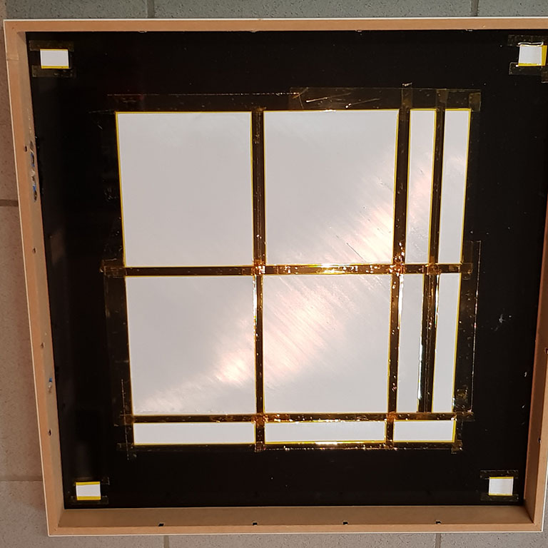

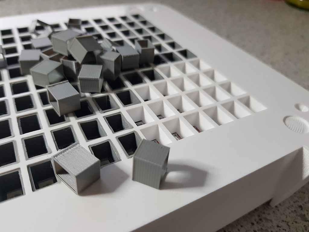

Dem Schneidplotter-Service bei mir im Ort war eine 1:1 pdf-Datei am liebsten. Erstellt habe ich die Vorlage mit "Inkscape" (Download kostenlos) - daraus als pdf-Datei gespeichert. Das Spiegeln usw. hat dann der nette Herr "vor dem Schneidplotter" gemacht.
Günter H. schrieb: > Dem Schneidplotter-Service bei mir im Ort war eine 1:1 pdf-Datei am > liebsten. Erstellt habe ich die Vorlage mit "Inkscape" (Download > kostenlos) - daraus als pdf-Datei gespeichert. Das Spiegeln usw. hat > dann der nette Herr "vor dem Schneidplotter" gemacht. Hallo Günter Danke für Deine Antwort Ich habe das Prog. mal installiertt. Wie hast du das mit den Zeichenabständen gemacht ? Kannst Du mir ev. deine Vorlage zustellen ? Gruss MABA
