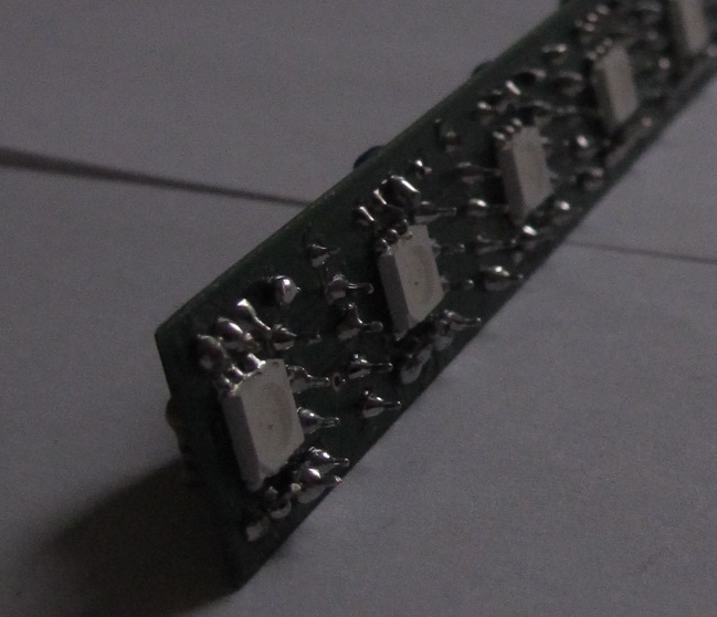

LEDs und natürlich die RGB-LEDs selber. Ich habe dann dafür LED-Streifen
entworfen, auf denen jeweils 15 ATtinys und 15 LEDs sind. Diese sind
30,5 cm lang und nur 1,5 cm breit. Für eine Equinox-Uhr braucht man dann
4 LED-Streifen. Ich habe dann die Platinen mit einer Dicke nur 0,5mm
bestellt. Diese lassen sich (auch bestückt) prima zu einem Viertelkreis
biegen, so dass insgesamt ein runder Kreis mit einem Durchmesser von
knapp 40 cm entsteht, der aber nur ca. 1 cm breit ist. Jeder Streifen
braucht nur 4 Anschlüsse: Vcc, GND, CLK und Data.

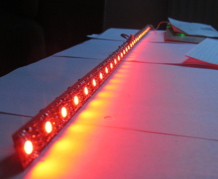

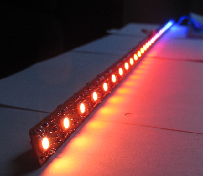

paar Demo-Progrämmchen zu schreiben. Wir haben dann mal 4 der Streifen
zusammengelötet und zusammengeschlossen - aber die Platinen noch nicht
gebogen. Ausserdem haben wir erstmal die Platinen im Viereck mit den
LEDs nach innen zeigend auf den Boden gelegt, siehe auch obige Fotos.

Die einzelnen Demo-Progrämmchen sind meist 10-15 zeilige und sehr
einfache Funktionen. Durch die Eigenintelligenz der ATtinys muss man da
wirklich nicht viel tun. Da wo am Schluß dieser rote Halbkreis mehrfach
durch den (noch eckigen) Ring läuft, lasse ich einfach einen roten Punkt
durch die LED-Stripes wandern. Durch das selstständige Faden der Attinys
ergibt sich der Effekt, dass immer 6-7 LEDs brennen, wo diese zum Rande
her dunkler sind als im Zentrum.
