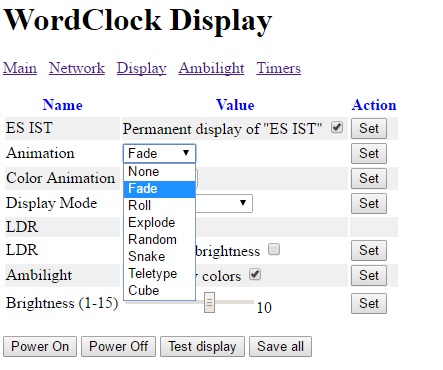

Richtig! Bei 1.8.8 funktioniert ja auch alles. Wlan - Web Interface - Einbindung ins Netzwerk - usw. ab 1.8.9 eben nur noch die Anmeldung. Kein Web Interface. Schon mal vielen Dank!

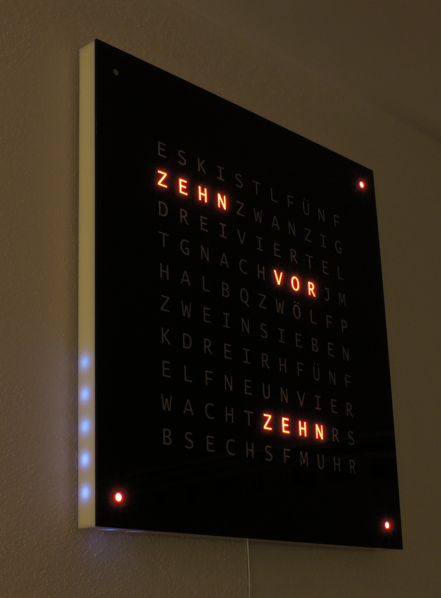

WordClock mit WS2812

Ja. Gerade eben vorsichtshalber nochmal alles neu geflasht ;-) leider ohne Erfolg. Baule schrieb: > Gerade eben vorsichtshalber nochmal alles neu geflasht ;-) Was ich nicht verstehe: Wenn Du mit STM32 V1.8.8 + ESP-01 V1.1.0 schon mal erfolgreich warst, dann solltest Du auch schon mal den ESP-01 mit einem Router verbunden haben. Dann müsste der ESP-01 auch nach Upgrade auf V1.2.0 und eine spätere STM-Version nicht im AP-Modus (IP-Adresse 192.168.4.1) sondern im Wifi-Client-Modus (verbindet sich mit Router) hochkommen. Denn: Der ESP-01 kommt immer mit dem zuletzt benutzten Mode hoch: war er vorher im AP-Modus, startet er auch im AP-Modus. War er zuletzt im Wifi-Client-Modus, startet er auch so wieder. Also: Wenn STM32 V1.8.8 + ESP-01 V1.1.0 erfolgreich, sollte nach einem Upgrade beider Firmwares danach das ESP-01 sich auch weiterhin mit dem Router verbinden und nicht in den AP-Modus zurückfallen... außer Du drückst den User-Button, um das zu erzwingen. Aber: Warum das tun? Hi Frank & Baule. war leider heute etwas zu spät dran um es noch zur Post zu schaffen, aber ich habe eben mal mit einem der Boards ein Downgrade auf die WC12h v1.8.8 gemacht, den ESP auf v1.1 zurückgesetzt und siehe da: sie funktioniert auch bei mir. o.O Nach Upgrade der ESP Firmware auf v1.2 noch immer, sobald ich auf eine Software Version >=v1.8.9 gehe kann ich per Browser nicht mehr auf das Board zugreifen. Gruß, Peter Die Shields als V2 sind gestern geliefert worden. Für das MiniDev habe ich bereits den Eintrag im WC Artikel angepasst. Bestückte Bilder liefere ich nach, sobald ich ein Board bestückt habe. https://www.mikrocontroller.net/articles/WordClock_mit_WS2812#Shield_f.C3.BCr_STM32_MiniDevBoard Die Abschaltschaltung ist darin vorgesehen und im Lieferzustand gebrückt. Wer die Schaltung nicht einbaut, braucht somit nichts weiter zu machen, außer die Bauteile nicht zu bestücken. Wer die Abschaltung der Versorungsspannung haben möchte, muss die Bauteile bestücken und auf der Rückseite die Leiterbahn (im Bild rot umrandet) durchtrennen. Grüße, Torsten

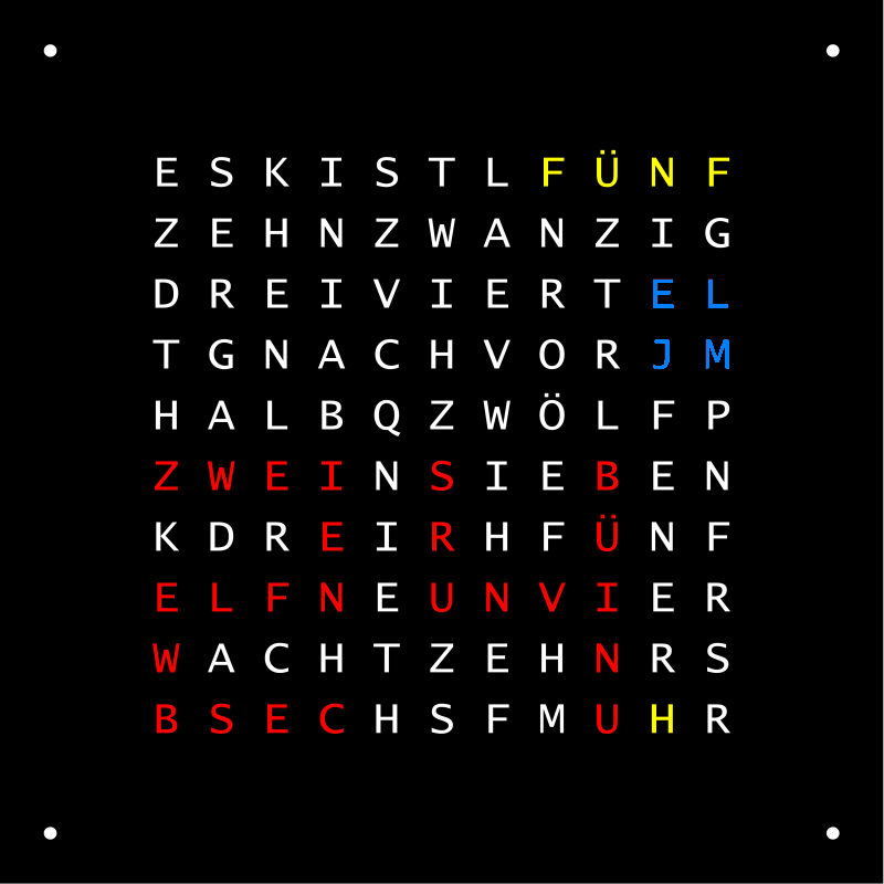

Guten Morgen! Thomas B. schrieb: > Wie legst Du > die Dauer einer Animation fest? > (Ist die "Zeit pro Schritt" für beide Uhren einheitlich vorgegeben, oder > ist sie auch von der Displaygröße abhängig?) > ==> Wäre es möglich die Animationen auf beiden Uhren unterschiedlich > schnell ablaufen zu lassen? Das würde mich auch Interessieren ob man was im Quellcode manipulieren kann damit es langsamer läuft. Mir sind die Amimation auch zu schnell. Hallo Thomas, Thomas B. schrieb: > die Matrix-Animation ist echt gut geworden! Leider viel zu schnell > wieder vorbei. ;) Danke, freut mich :-) > Deshalb bin ich der Meinung, wie auch bei der Snake-Animation, dass die > Uhrzeit und die Animation besser ineienander übergehen sollten. Ja, das kann man bestimmt noch optimieren. > Bei der Matrix Animation könnte man die alte Uhrzeit Buchstabe für > Buchstabe ausblenden, wenn der Buchstabe zum 1. oder 2. mal (was besser > aussieht) von einem "Strahl" durchlaufen wird. Wenn dann die alte > Uhrzeit komplett gelöscht ist, beginnt in gleicher Weise, nur umgekehrt, > der Aufbau der neuen Uhrzeit. (ist auch in den meisten Youtube-Uhren so, > oder so ähnlich, zu sehen) Den zweiten Teil habe ich nicht verstanden. Soll da ein weiterer Strahl durch? > Finde, gerade das macht das Ganze erst so richtig "rund". ;) (Ist aber > evtl. programmiertechnisch hoher Aufwand?) Bestimmt. Ich habe gerade die Version 2.0.6 im Test und muss feststellen, dass beim STM32F103 und der WC24h nur noch 2,5KB Flash frei ist. Langsam wirds knapp. Bei Nucleo ist es kein Problem und beim STM32F103 zusammen mit WC12h sind noch 9KB Luft. > Kann es eigtl. sein, dass die Animationen auf der WC24h, aufgrund der > viel höheren Anzahl an LEDs, generell länger zu sehen sind? Wie legst Du > die Dauer einer Animation fest? Das hängt von der Animation ab. Fading geht über die Farben und ist nicht abhängig von der Anzahl der LEDs. Bei Roll, Explode, Cube, Snake und Drop (Version 2.0.6) spielt die Anzahl der LEDs natürlich eine Rolle. > (Ist die "Zeit pro Schritt" für beide Uhren einheitlich vorgegeben, oder > ist sie auch von der Displaygröße abhängig?) Die Zeit pro Schritt ist vorgegeben. Sie liegt ab Version 2.0.4 bei 1/32 Sekunde - davor war sie 1/40 Sekunde. > ==> Wäre es möglich die Animationen auf beiden Uhren unterschiedlich > schnell ablaufen zu lassen? Ja, natürlich. Ich habe alle Animationen auf der WC24h entwickelt. Da ist auch viel mehr zu sehen als auf der WC12h mit "nur" 110 LEDs. Es kann gut sein, dass einige Animationen auf der WC12h nicht so gut rüberkommen wie auf der WC24h. Da macht die Anzahl gewiss einiges aus. Ich selbst habe die Animationen auf der WC12h noch gar nicht sehen können, weil ich es noch nicht geschafft habe, die WC12h aufzubauen. Wird langsam mal Zeit. > Zum Beispiel hat es bei der Explosion-Animation schon etwas gebraucht, > bis ich wirklich gesehen hab, was da passiert. Auf der WC24h sieht man das richtig gut. > Finde, viele Animationen würden auf der WC12h evtl. um einiges besser > aussehen(oder wären besser zu erkennen), wenn sie ca. 20-30% (evtl. auch > mehr?) langsamer laufen würden. Ja, das wäre bestimmt ein guter Ansatz. Ich habe aber sowieso schon drüber nachgedacht, einen Geschwindigkeitsregler für die Animationen einzubauen. Fragt sich dann natürlich direkt: Generell oder für jede Animation? > PS: Das Timer-Problem scheint behoben. Die Uhr hat sich, ohne Änderungen > an den Timern vorzunehmen (immer 1 Min. nach voller Stunde), jetzt auch > am WE entsprechend aus- und wieder eingeschaltet. Prima. > Auch der Offset-Fehler in der Clock2-Animation ist behoben. Gut. > PPS: Sollte noch Bedarf an Anregungen bestehen: > - Animation, bei der die Wörter sich jeweils auf eine LED (Wortmitte, > -anfang, -ende?) zusammenziehen und die letzten LEDs, nach einer kurzen > Pause (evtl. mit Aufflackern/Aufblitzen?) ausgehen. Der 1. Teil entspricht dem Gegenteil von Explode. Da wandern die LEDs von der Mitte aus strahlenförmig an ihren Platz. Die Explode-Animation berechne ich übrigens, indem ich einen Implode simuliere und dann die Animation rückwärts ablaufen lasse :-) > Neue Uhrzeit dann in > gleicher Weise (erst 1 LED pro Wort, dann breitet/rollt sich das ganze > Wort aus) Hm, Du meinst wie Teletype? > - ich nenn es mal WTF?-Animation: Erst wird ein falsches Muster > angezeigt und nach ein paar Sek. wird ein "?" oder ";-)" eingeblendet > und das Muster ändert sich auf die richtige Uhrzeit. (Evtl. erst alle > Wörter eine Zeile zu hoch und fallen dann runter...)(für die Spaßvögel > unter den WC-Besitzern) (welch eine Mehrdeutigkeit "WC-Besitzer"... ;) Das finde ich nett :-) Ich schreibe mal beide Anregungen in die Todo-Liste im Wiki-Artikel. Ich habe in den letzten Tagen mit der OpenWeatherMap-API rumgespielt und möchte das demnächst in die Uhr integrieren. Dazu sollen dann je nach Wetter entsprechende Piktogramme eingeblendet werden können. Auf http://openweathermap.org/weather-conditions findet man eine Liste von jeweils 9 Icons für Tag und Nacht, mit denen man das aktuelle Wetter darstellen kann. Ich bräuchte nun diese 2 x 9 = 18 Icons jeweils für die WC12h und die WC24h, d.h. einmal in der Größe 11x10 und in der Größe 18x16. Hat jemand Lust und Zeit, diese zu erstellen? Bitte nicht als Graphik, sondern in Textform. Beispiel: Ein 11x10 Icon: 11111111111 22222222222 33333333333 44440004444 55550005555 66660006666 77770007777 33333333333 22222222222 11111111111 Die Zahlen 0-7 sollen einfach Farben darstellen, nämlich: 0 schwarz 1 rot 2 grün 3 gelb 4 blau 5 magenta (lila) 6 cyan (türkis) 7 weiss Vielleicht hat da jemand "künstlerische" Ambitionen :-) Gruß und Dank, Frank

Im Anhang eine weitere Animation... Frank M. schrieb: ... >> Bei der Matrix Animation könnte man die alte Uhrzeit Buchstabe für >> Buchstabe ausblenden, wenn der Buchstabe zum 1. oder 2. mal (was besser >> aussieht) von einem "Strahl" durchlaufen wird. Wenn dann die alte >> Uhrzeit komplett gelöscht ist, beginnt in gleicher Weise, nur umgekehrt, >> der Aufbau der neuen Uhrzeit. (ist auch in den meisten Youtube-Uhren so, >> oder so ähnlich, zu sehen) > > Den zweiten Teil habe ich nicht verstanden. Soll da ein weiterer Strahl > durch? Also erst werden alle Buchstaben der alten Zeit gelöscht, und zwar immer dann, wenn ein Buchstabe von einem Strahl getroffen/durchlaufen wird. (Evtl. sollte der Buchstabe auch erst gelöscht werden, wenn er 2 mal durchlaufen wurde, falls es sonst zu schnell geht.) Wenn dann alle alten Buchstaben gelöscht sind, läuft die Matrix-Animation weiter und immer, wenn ein Strahl ein Feld durchläuft, das Bestandteil der neuen Uhrzeit ist, wird diese LED fix eingeschaltet, bis die neue Uhrzeit komplett angezeigt ist. Erst dann endet die eigtl. Matrix-Animation. (evtl. ,wie beim Ausblenden, das Feld erst einschalten, wenn es zum 2. mal von einem Strahl durchlaufen wurde, da es evtl. sonst zu schnell geht.) Hoffe ich konnte jetzt besser rüberbringen, wie ich mir das vorstelle. >> Finde, gerade das macht das Ganze erst so richtig "rund". ;) (Ist aber >> evtl. programmiertechnisch hoher Aufwand?) > > Bestimmt. Ich habe gerade die Version 2.0.6 im Test und muss > feststellen, dass beim STM32F103 und der WC24h nur noch 2,5KB Flash frei > ist. Langsam wirds knapp. Bei Nucleo ist es kein Problem und beim > STM32F103 zusammen mit WC12h sind noch 9KB Luft. Das war für mich der Hauptgrund, auch bei der WC12h gleich auf das NucleoBoard zu gehen. ;) Hoffe ja mal, wir kriegen auch den Speicher vom Nucleo noch voll... ;) (Die Lösung: Animationen werden online abgerufen... Wer stellt den Server? OMG...) ... > Ja, das wäre bestimmt ein guter Ansatz. Ich habe aber sowieso schon > drüber nachgedacht, einen Geschwindigkeitsregler für die Animationen > einzubauen. Fragt sich dann natürlich direkt: Generell oder für jede > Animation? Wenn der Aufwand nicht viel größer ist, würd ich dafür plädieren, gleich für jede Animation einen separaten Regler zu haben. Dann braucht niemand Kompromisse diesbezügl. einzugehen. >> PPS: Sollte noch Bedarf an Anregungen bestehen: >> - Animation, bei der die Wörter sich jeweils auf eine LED (Wortmitte, >> -anfang, -ende?) zusammenziehen und die letzten LEDs, nach einer kurzen >> Pause (evtl. mit Aufflackern/Aufblitzen?) ausgehen. > > Der 1. Teil entspricht dem Gegenteil von Explode. Da wandern die LEDs > von der Mitte aus strahlenförmig an ihren Platz. Die Explode-Animation > berechne ich übrigens, indem ich einen Implode simuliere und dann die > Animation rückwärts ablaufen lasse :-) Man muss sich nur zu helfen wissen... ;) Evtl. hab ich mich hier etwas missverständlich ausgedrückt. Die Wörter sollen sich nicht alle auf ein gemeinsames Zentrum zusammenziehen, sondern jedes Wort für sich zieht sich auf eine LED zusammen. Welche das sein soll (Anfang Ende Mitte) müsste man halt noch festlegen. (geht mehr in Richtung "Teletype", wie du schon erkannt hast) Dann blitzen diese LEDs nochmal kurz auf und verlöschen anschließend(leicht flackernd; so wie das Ausbrennen einer Kerze? evtl. beschreibt es das am besten) Oder auch ohne aufblitzen.? Der Aufbau der neuen Uhrzeit, läuft dann einfach umgekehrt. Zuerst flackern langsam die jeweiligen "Basis-LEDs" für jedes Wort auf und daraus "wächst" dann das Wort. Finde auch Peters Idee mit dem heller werden der "Basis-LED", während die anderen LEDs eingesogen werden, nicht schlecht. Die Basis-LED "frisst" sozusagen die anderen LEDs und wird dabei immer heller, bis sie "platzt" (also ausgeht). Evtl. wäre es für die Snake-Animation auch eine Option, dass die Schlange länger wird, wenn sie ein Wort "gefressen" hat. (+ Anzahl der Wort-LEDs oder + 1 LED pro Wort, wenns sie sonst zu lang würde) >> Neue Uhrzeit dann in >> gleicher Weise (erst 1 LED pro Wort, dann breitet/rollt sich das ganze >> Wort aus) > > Hm, Du meinst wie Teletype? Im Großen und Ganzen ist es wohl eine abgwandelte Teletype. Gruß Tom Hallo Tom, Tom schrieb: > Warum nur 7-8 Farben? Können keine RGB Farben dargestellt werden? Doch, natürlich können diese Farben dargestellt werden. Ich wollte nur Speicher sparen :-) Bei nur 7 Farben (eigentlich 8 wegen schwarz) und 2 Helligkeitsstufen pro Farbe (also eigentlich 16 Farben, hatte ich vergessen zu erwähnen) braucht ein Pixel 4 Bits. Bei der WC24h mit 288 LEDs bräuchte man "nur" 144 Bytes für ein Bild. Bei 18 Icons wären das dann 2,5KB. Bei Full-RGB bräuchte man 3 Bytes pro Pixel und damit 864 Bytes pro Bild, macht bei 18 Icons satte 15,5KB. Aber man kann natürlich optimieren: Man legt fest, dass man 16 frei wählbare Full-RGB-Farben pro Bild benutzen kann. Dann braucht man eine Lookup-Table von 16x3 Bytes = 48 Bytes. Im Icon benutzt man dann nur noch die Indices auf diese Lookup-Table. Damit "kostet" jedes Bild auch nur 144 Bytes plus 48 von der Lookup-Table. Macht dann 192 Bytes pro Bild, also knapp 3,5KB. Wir sind dann nicht mehr auf die Standard-Farben beschränkt, aber bleiben vom Speicherplatz in ähnlichen Regionen wie die Trivial-Lösung. Ausserdem sind es nicht wirklich 18 Icons, manche sind für Tag und Nacht identisch.... > Und warum nur statische Icons und keine Animationen ;) Da ist natürlich was dran :-) Fragt sich nur, wie man diese Animationen erzeugt: Entweder aus vielen Einzelbildern oder man animiert das Bild per Programm selbst. Letzeres wird erheblich speicherplatzsparender. Ich habe mir Dein Gewitter angeschaut, sieht klasse aus! Dürfte auch nicht schwierig sein, diese per Programm einzubauen, vielleicht als "Sprites", die man über das Display bewegt, so wie das früher auf C64 bzw. ZX-Spectrum gemacht wurde. Ein Sprite wäre dann die Wolke, ein anderes der Blitz usw. > Hab auf die schnelle mal eine Sonne erstellt: > http://www.bilder-upload.eu/show.php?file=913895-1... Gefällt mir sehr sehr gut! Du hast den Job! :-)) Wir müssten uns dann nur noch über das weitere Vorgehen verständigen. Viele Grüße, Frank Hier noch ein paar weitere Ideen: Kran-Animation: Von oben senkt sich langsam ein einzelner Strang mittig über dem 1. Wort auf dieses, "greift" es, und zieht es nach oben aus dem Display. Dann das nächste Wort, usw... Anschließend werden die Wörter der neuen Uhrzeit nacheinander ins Bild abgesenkt. (Wobei der Strang das Wort an seinen Platz setzt, "abdockt" und wieder nach oben verschwindet, dann nächstes Wort...) Das "An- und Abdocken" könnte man sogar am Strang anzeigen. Die unterste LED im Strang (=> Haken) ist solange rot, bis Kontakt zum Wort besteht. Wurde erfolgreich angedockt, wird auf grün umgeschaltet, und anschließend das Wort hochgezogen. (Beim Absenken halt umgekehrt...) Natürlich ist mir auch klar, dass bei der WC24 lange Animationen eher ungünstig sind, da sie ja minütlich getriggert werden. Vielleicht wäre es sinnvoll, wenn die Animationen aufwändiger werden, diese in 2 Gruppen zu unterteilen, und die aufwändigeren (wie z.B oben beschriebene Matrix-Animation oder Kran...) nur alle X-Minuten (einstellbar) einzublenden? Die beiden anderen Ideen von Peter find ich auch super. (v.a. das schwarze Loch, erst erwischts die am nächsten gelegenen Buchstaben und nacheinander brechen dann alle los... so würd ich mir das vorstellen) ;) Außerdem darf als Spiel natürlich Pong nicht fehlen. Da gehts dahin mit dem Speicherplatz... ;) PS: Ich glaub, schon alleine wegen den Animationen, muss ich wohl auch noch eine WC24 bauen... ;) Gruß Tom Hallo Frank, nachdem ich nun das Uart Kabel getauscht habe, konnte ich auch die Software auslesen. Zuerst stand die Version 2.0.4 im Uart. Hab den exakt dieselbe Datei noch einmal geflashed und plötzlich stand im Uart dann Version 2.0.5. Ich habe aber nichts anders gemacht als vorher. Der einzige Unterschied ist, dass ich aktuell an einem Windows 7 Rechner arbeite und vorher die Datei über einen Windows10 Rechner geflashed habe. Mit was arbeitet denn ihr alle so? Kommt evtl. das ST-Link Programm nicht mit Windows10 klar? Hab dann gleich mal noch 2min die Matrix getestet, bevor die Uhr schlafen ging. Sieht echt mehr als gelungen aus. Dickes Lob dafür. Eine Frage dazu. Ist diese Animation immer in grün gehalten? Sah jetzt irgendwie etwas merkwürdig aus, wenn es plötzlich von rot nach grün wechselt und dann bei orange ankommt. Werde ich morgen mal in ruhe beobachten. Was mir noch aufgefallen ist. Bei der Clock2 ist es so, dass die Sekunde in, mehr oder weniger, weiß im Kreis läuft. Sollte die Sekunden im "normalen" Modus nicht die gleiche Farbe haben, die die Schrift und auch die Farbwechsel mit machen? Weil ich habe ja auch die Möglichkeit die Farbe des Ambilights losgelöst vom Text zu steuern, da könnte man doch dann weiß manuell definieren. Sascha G. schrieb: > Bei der Clock2 ist es so, dass die Sekunde in, mehr oder weniger, weiß > im Kreis läuft. Bei Clock (ohne 2) auch? > Sollte die Sekunden im "normalen" Modus nicht die gleiche Farbe haben, > die die Schrift und auch die Farbwechsel mit machen? Gute Frage, eigentlich ja. Wenn "Use display colors" fürs Ambilight gesetzt ist, dann sollten die beim Display eingestellten Farben verwendet werden. Wenn nicht gesetzt, dann sollten die fürs Ambilight gesetzten Farben verwendet werden. > Weil ich habe ja auch die Möglichkeit die Farbe des Ambilights losgelöst > vom Text zu steuern, da könnte man doch dann weiß manuell definieren. Ja. Ich werde das heute abend mal kontrollieren. Thomas B. schrieb: > Also erst werden alle Buchstaben der alten Zeit gelöscht, und zwar immer > dann, wenn ein Buchstabe von einem Strahl getroffen/durchlaufen wird. Ja. > (Evtl. sollte der Buchstabe auch erst gelöscht werden, wenn er 2 mal > durchlaufen wurde, falls es sonst zu schnell geht.) Wenn dann alle alten > Buchstaben gelöscht sind, läuft die Matrix-Animation weiter und immer, > wenn ein Strahl ein Feld durchläuft, das Bestandteil der neuen Uhrzeit > ist, wird diese LED fix eingeschaltet, bis die neue Uhrzeit komplett > angezeigt ist. Okay. > Hoffe ich konnte jetzt besser rüberbringen, wie ich mir das vorstelle. Ja, danke. > Wenn der Aufwand nicht viel größer ist, würd ich dafür plädieren, gleich > für jede Animation einen separaten Regler zu haben. Dann braucht niemand > Kompromisse diesbezügl. einzugehen. Okay. Ist wahrscheinlich besser. Sobald ich einen globalen Regler einbaue, wird 5 Minuten später die Frage nach separaten Reglern kommen ;-) > Evtl. hab ich mich hier etwas missverständlich ausgedrückt. Die Wörter > sollen sich nicht alle auf ein gemeinsames Zentrum zusammenziehen, > sondern jedes Wort für sich zieht sich auf eine LED zusammen. Verstanden. > Dann blitzen diese LEDs nochmal kurz auf und verlöschen > anschließend(leicht flackernd; so wie das Ausbrennen einer Kerze? evtl. > beschreibt es das am besten) Oder auch ohne aufblitzen.? Muss man sich wohl anschauen, ob so ein Blitzen wirkt oder nicht. > Der Aufbau der neuen Uhrzeit, läuft dann einfach umgekehrt. Zuerst > flackern langsam die jeweiligen "Basis-LEDs" für jedes Wort auf und > daraus "wächst" dann das Wort. Okay. > Finde auch Peters Idee mit dem heller werden der "Basis-LED", während > die anderen LEDs eingesogen werden, nicht schlecht. Die Basis-LED > "frisst" sozusagen die anderen LEDs und wird dabei immer heller, bis sie > "platzt" (also ausgeht). Da sehe ich ein Problem: Heller als hell geht nicht. Das ist nur in abgedunkelten Räumen möglich, wo die Grundhelligkeit auch runtergedimmt ist. Und da würde mich so eine "Unruhe" - nämlich das Aufblitzen extrem stören. Wir sollten es da nicht mit den Animationen übertreiben. Animationen schön und gut, aber sie sollten nicht nerven, wenn man gerade nicht hinschaut. > Evtl. wäre es für die Snake-Animation auch eine Option, dass die > Schlange länger wird, wenn sie ein Wort "gefressen" hat. (+ Anzahl der > Wort-LEDs oder + 1 LED pro Wort, wenns sie sonst zu lang würde) Ja, könnte man machen. Macht es aber etwas komplizierter von der Programmierung und wahrscheinlich ist der Effekt bei der Geschwindigkeit sowieso nicht merkbar. Thomas B. schrieb: > Kran-Animation: Sehr interessant, ich weiß nur nicht, ob das bei einer simplen Matrix von 11x10 und 18x16 überhaupt "wirkt". Wir haben da schließlich kein vollauflösendes HD-Display ;-) > Natürlich ist mir auch klar, dass bei der WC24 lange Animationen eher > ungünstig sind, da sie ja minütlich getriggert werden. Vielleicht wäre > es sinnvoll, wenn die Animationen aufwändiger werden, diese in 2 Gruppen > zu unterteilen, und die aufwändigeren (wie z.B oben beschriebene > Matrix-Animation oder Kran...) nur alle X-Minuten (einstellbar) > einzublenden? Ich denke, solche längeren Animationen könnte man vielleicht per Einstellung dann aktivieren, wenn es einem weniger auf die Uhrzeit, sondern eher auf die Show-Effekte ankommt. > Außerdem darf als Spiel natürlich Pong nicht fehlen. Okay, kommt auf die Todo-Liste. Pong auf 10x11 wird aber ziemlich ruckelig :-) > PS: Ich glaub, schon alleine wegen den Animationen, muss ich wohl auch > noch eine WC24 bauen... ;) Ja, lohnt sich absolut. Peter G. schrieb: > Vielleicht könnte die letzte LED dann "ausbrennen", also beim > zusammenziehen/"einsaugen" der Buchstaben irgendwie gelblich und heller > werden und dann ausfaden (mit oder ohne flackern - egal)? Mit dem heller werden sehe ich ein Problem, siehe Beitrag "Re: WordClock mit WS2812" > z.B. Leuchtstoffröhre: Die Wörter gehen mit leichten Zeitversatz > flackernd an, ein wenig so als würde man eine Reihe alter > Leuchtstoffröhren einschalten. Gute Idee, -> Todo-Liste > oder schwarzes Loch: irgendwo auf der Buchstabenmatrix entsteht ein > schwarzes Loch und saugt die Buchstaben der alten Uhrzeit an/ein Das wäre Implode statt Explode, könnte man glatt davorschalten. Sascha G. schrieb: > Hab dann gleich mal noch 2min die Matrix getestet, bevor die Uhr > schlafen ging. > Sieht echt mehr als gelungen aus. Dickes Lob dafür. > Eine Frage dazu. Ist diese Animation immer in grün gehalten? Sah jetzt > irgendwie etwas merkwürdig aus, wenn es plötzlich von rot nach grün Ja, die Matrix-Animation ist ausschließlich in grün gehalten - wie im Original auch. Die "Strahlspitzen" sind jedoch gelb. Ich kann die komplette Animation auch auf die aktuelle Anzeigefarbe ändern. Wie ist da die allgemeine Meinung?

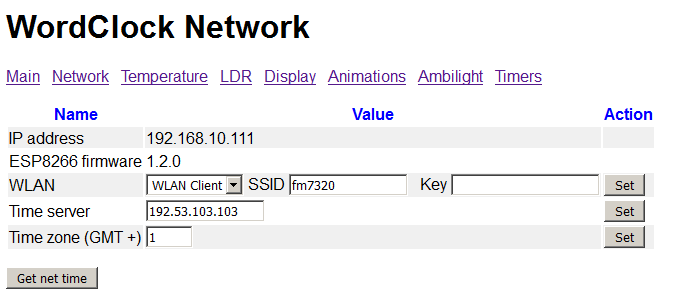

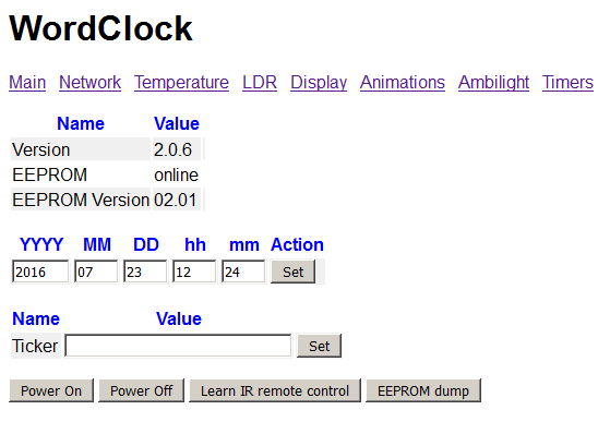

Ich habe da noch ein Problem gefunden - weiß aber nicht, ob das ggf schon diskutiert wurde. ESP 1.2.0 - STM 2.0.7 Wenn die Uhr im AP ohne DCF läuft und ich sie Zeit über das WebFront setze, läuft da irgendetwas schief:
Ich trage im WebFront das Datum 29-06-2016 // 08:51 ein. Das wird auch so im GET übergeben. Der Befehl um den RTC zu setzten, macht daraus dann aber 29-06-2020, was man im read rtc lesen kann. Es ist egal welches Jahr ich eingebe, ob 2010, 2016, 2036 - in die RTC wird immer 2020 geschrieben. Habe nur ich das Problem ober ist das anderen auch aufgefallen? Gruß, Torsten Torsten G. schrieb: > Der Befehl um den RTC zu setzten, macht daraus dann > aber 29-06-2020, was man im read rtc lesen kann. > Es ist egal welches Jahr ich eingebe, ob 2010, 2016, 2036 - in die RTC > wird immer 2020 geschrieben. > > Habe nur ich das Problem ober ist das anderen auch aufgefallen? Roman ist es aufgefallen: Beitrag "Re: WordClock mit WS2812" Bei ihm wurde immer 2062 als Jahr geschrieben. Das passiert aber nur, wenn der ESP-01 im AP-Modus ist, wie er später schreibt. Ich werde das mal überprüfen. P.S. Man könnte natürlich auch einfach 4 Jahre warten. Dann hat sich Dein Problem automatisch erledigt :-) Fehler gefunden in http.c: Falsch:
Richtig:
Blöder Vertippser :-( @Torsten: Kannst Du das mal prüfen? Frank M. schrieb: > Fehler gefunden in http.c: > > Falsch: >
> > Richtig: >
> > Blöder Vertippser :-( Baue ich mal ein und kompiliere neu - gebe Dir dann eine Rückmeldung. Sind es nicht meistens die blöden kleinen Tippfehler? roman schrieb: > Is it possible to include in the corner led clock 18x16? > > #if WCLOCK24H == 1 > # define DSP_STATUS_LEDS 0 > # define DSP_MINUTE_LEDS 4 > # define DSP_DISPLAY_LEDS 288 > #else > # define DSP_STATUS_LEDS 0 > # define DSP_MINUTE_LEDS 4 > # define DSP_DISPLAY_LEDS 110 > #endif > > This configuration will work properly? I had to check the source to answer your question: Yes, generally this exotic configuration should work. I found two situations where this could be a (minor) problem. But I will fix them in the next release so your minute LEDs will also work on a 18x16 WordClock. Frank M. schrieb: > Fehler gefunden in http.c: > > Falsch: >
> > Richtig: >
> > Blöder Vertippser :-( > > @Torsten: Kannst Du das mal prüfen?
Funktioniert! Das Jahr wird nun richtig an die RTC übergeben. Allerdings zeigt das WebFront noch bis zum nächsten RTC READ die alten Werte an. Ggf könnte man nach dem RTC WRITE noch ein RTC READ einbauen? Torsten G. schrieb: > Funktioniert! Danke. > Ggf könnte man nach dem RTC WRITE noch ein RTC READ einbauen? Das wird mit dem Auslagern des HTML-Generators sowieso anders laufen müssen. Lohnt sich also nicht mehr, an dieser Stelle drüber nachzudenken :-)
