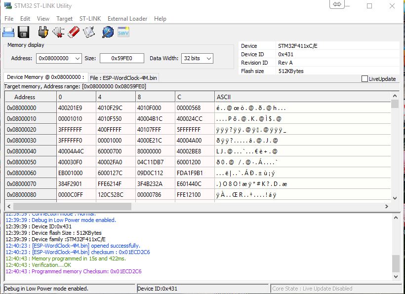

von Malte J. (maltejahn)
Danke für die Korrektur am Wiki...
Den Log habe ich nicht mehr, leider
Das OTA - bei mir - nicht funktioniert ist reproduzierbar.
Updating STM32 firmware...
Downloading wc24h-stm32f411-ws2812-grb.hex... done.
Start Bootloader
Trying to enter bootloader mode...
Bootloader version: 3.1
Flash now unprotected
Trying to enter bootloader mode again...successful
Erasing flash (extended method)... successful!
Checking HEX file...
error: cannot open file
Flashing STM32...
End Bootloader
Done. Please Reset your STM32 now!
Den Fehler "error: cannot open file" habe ich wohl übersehen.
Im Uart Log erscheint dann nur nachdem ich auf "Update" klicke
(Flash STM32: http://uclock.de/update/wc24h-stm32f411-ws2812-grb.hex)
Danach passiert nichts mehr.
Ich habe den STM Programmer (STM32F411) abgebrochen und mit dem
Nucleoboard verdrahtet - hoffe OTA und STM Link kommen sich nicht in die
quere.
Beim Durchmessen der Verbindung ESP12F - STM habe ich nichts gefunden.
Warum um EEPROM falsche Daten standen... Es ist mit etwas Geduld auf
alle Fälle möglich die Uhr wieder in Funktion zu setzen.
So, jetzt erstmal das Ding wieder an die Wand
von Frank M. (ukw) (Moderator) Benutzerseite
> Flashing STM32...
> End Bootloader
Ja, das ist böse. Der Flash-Speicher des STM32 ist bereits gelöscht, die
Datei auf dem SPIFFS des ESP8266 konnte aber nicht geöffnet werden. Das
ist mir bisher auch schon einmal passiert, in diesem Fall habe ich den
Download einfach wiederholt. Dann ging es.
Ja, das führt dann natürlich zum Problem. An dieser Stelle hättest Du
den OTA-Flash einfach wiederholen sollen.
Wie ich bereits angekündigt habe: In der nächsten ESP8266-Version wird
das Flash des STM32 erst dann gelöscht, wenn die Datei erfolgreich
heruntergeladen und auch auf Fehler hin durchgecheckt wurde. Dann sollte
so etwas nicht mehr passieren.

von Werner A. (homebrew)
Leider ist mein Eeprom anscheinend auch zerschossen.
Die Uhr hat schon gelaufen und ich konnte WPS starten.
Der Webserver läuft und ist erreichbar. Allerdings steht da
Eeprom Offline, Datum und Uhrzeit passen auch nicht.
Auf der Updateseite steht, dass die ESP Version 2.6.4 ist, allerdings
ist das Feld der Wordclock Firmware Version leer.
Zusätzlich funktioniert auch der serielle log nicht mehr bzw. es wird
nur zweimal FF gesendet. Auch während des Update kommt nicht mehr. (an
einer anderen Uhr geht der log)
Was mich auch wundert ist, das auf der identischen anderen Platine die
LEDPC13 auf dem STM32 an ist, bei der "defekten" aber nicht.
Die richtige Firmware kann ich auf der Update Seite auswählen und
erfolgreich flashen. Aber es ändert nichts an den Fehlern.
Den STM kann ich mit dem STM32 Link Utility problemlos flashen und auch
der Verify ist OK.
Btw, das Eeprom ist doch das auf der RTC, oder?
Gibt es eine Möglichkeit, das Eeprom komplett zurück zu setzen? Oder hat
sonst jemand eine Idee was ich machen kann?
PS: auch ein Flashen der Version 2.5 ändert nichts...
Glaube ich erstmal nicht, siehe unten.
Das steht deshalb da, weil der ESP8266 keine Infos vom STM32 bekommt.
Derselbe Grund: Der STM32 schickt keine Infos.
Vermutung: Du hast die falsche Hex-Datei auf den STM32 geflasht.
Ja, weil da kein gültiges Programm auf dem STM32 drauf ist.
Du meinst Online über OTA? Welches Board hast Du, welche Hex-Datei
flashst Du?
> der Verify ist OK.
Aber das Programm läuft nicht? Dann ist es die falsche Hex-Datei. Oder
Du hast irgendwo einen Kurzschluss, so dass der STM32 noch nichtmals
mehr loggen kann. Das würde nämlich auch gehen, wenn das EEPROM
zerschossen wäre. Ist es aber nicht. Der STM32 läuft nicht an.
Ja, und es hat mit Deinem Problem überhaupt nichts zu tun.
Auch hier die Frage: Welche HEX-Datei?
Hallo Frank, danke für das schnelle Feedback.
Oha, da saß das Problem wieder vor dem Bildschirm.
Ich habe ein MiniDevBoardV3, aber habe wohl versehentlich beim zweiten
Board die irgendwann eine F104 Software geflasht. So ein dämlicher
Fehler von mir.
Nach deinem Hinweis hab ich nochmal die wc12h-stm32f103-ws2812-grb.hex
(v2.6.5) geflasht und jetzt geht alles.
Soll ich das vielleicht mit in das Tutorial schreiben? Quasi ein Kapitel
bekannte Fehlermöglichkeiten?
Vielen Dank!

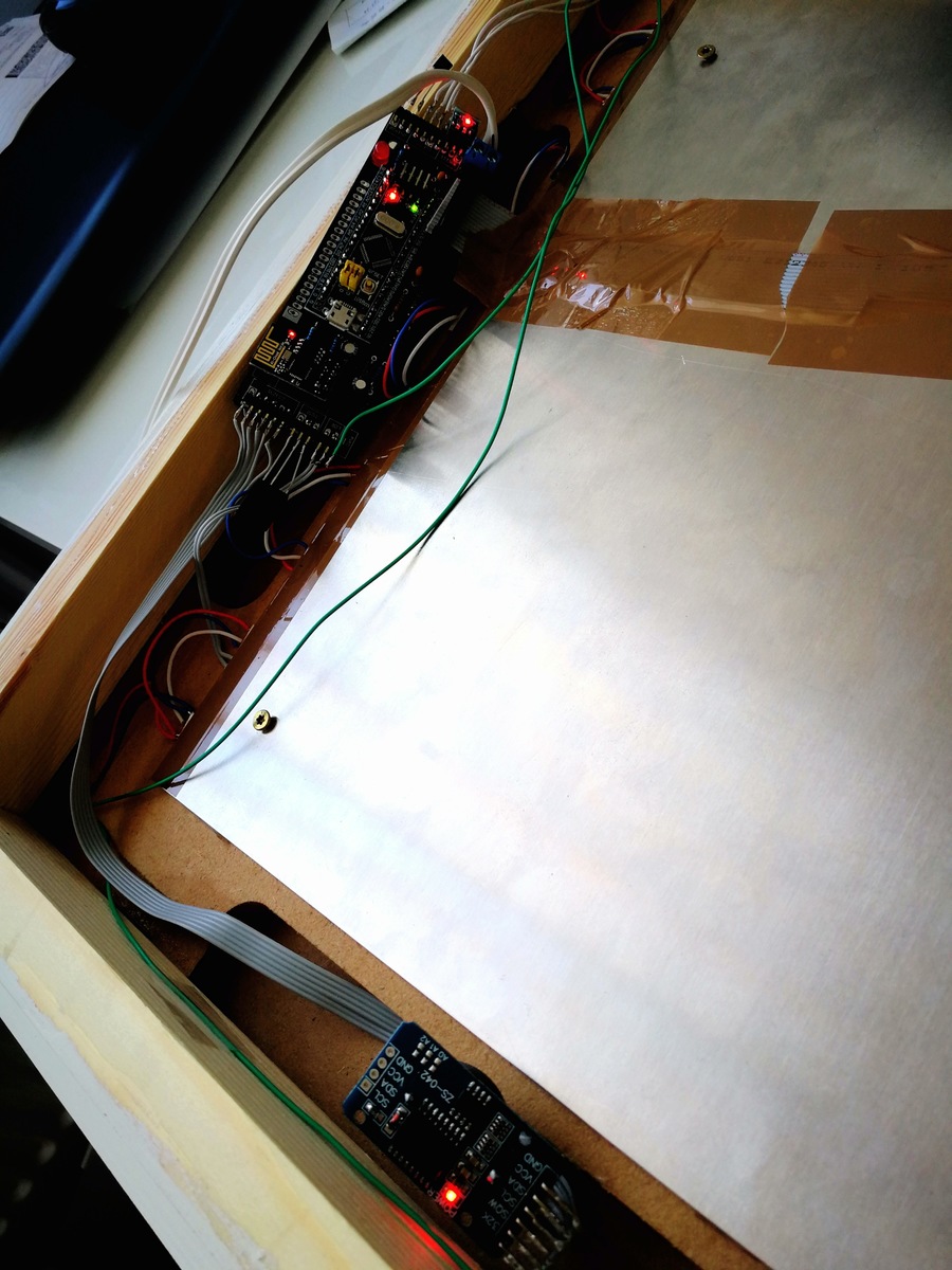

von Imperator (Gast)
Servus,
immer noch das eeprom Problem:
Welcome to WordClock Logger!
Version: 2.6.5
rtc is offline
sk6812: external pullup detected
eeprom is offline
ESP8266 LOGGER
esp8266 now up
(- setup UDP)
(- local port: 2421)
(- setup server UDP)
(- local port: 2424)
(FIRMWARE 2.6.4)
(- connected to AP)
(AP Kommst hier nicht rein.. Bljad)
(MODE client)
(IPADDRESS 192.168.178.79)
info: ip address = 192.168.178.79
esp8266 now online
--> time "192.53.103.103"<0d><0a>
(OK time)
22
(TIME 3703484819)
23
(- new client)
Das eeprom wurde vorerst auch hin und wieder erkannt. Nicht aber das rtc
+ temp Sensor. Habe auch mehrfach zu 2.5. geflasht. Keine Reaktion mehr.
Spannungsversorung ein gutes Labornetzteil.
Bekomme hin und wieder DCF Fehler bei Putty, wenn die stm32 Kabel beim
Flashen in die Nähe des 100k dran kommen. Eventuell nieder ohmiger
machen. Denn das bring den µC aus den Tritt.
Kalte Lötstellen kann es nicht sein. Habe mehrfach auf Durchgang
gemessen, nachgelötet und Biegetest ausgeführt.
Weiterhin lässt sich weder der µC noch der esp per ota bedienen. Der
Webbrowser meldet einen Absturtz.
mfg
Imperator schrieb:
> Servus,
> immer noch das eeprom Problem:Welcome to WordClock Logger!
> Version: 2.6.5
> rtc is offline
> eeprom is offline
Dein RTC/EEPROM-Modul ist entweder defekt oder nicht korrekt
angeschlossen.
> (OK time)
> (TIME 3703484819)
Die Kommunikation zwischen STM32 und ESP funktioniert. Der STM32 hat ein
time-Kommando geschickt und auch eine Antwort mit der aktuellen Zeit
erhalten.
Zeigt die Uhr auch die Uhrzeit an?
> (- new client)
Du hast eine Browser-Verbindung hergestellt. Auch das hat der STM32
mitgeteilt bekommen.
Da nützt auch kein Flashen der 2.5. Dieses korrigiert lediglich einen
nicht-initialisierten Bereich im EEPROM. Das ist hier aber überhaupt
nicht das Problem, sondern vielmehr, dass das EEPROM und auch die RTC
hier überhaupt nicht erkannt wird.
Überprüfe also bitte die Verkabelung Deines Moduls. Sonst mache mal ein
Foto, wenn Du nichts findest. Ist das Modul richtig herum angelötet?
Beim STM32F103-Shield kommt es dran mit der Batterie nach oben. Leuchtet
die rote LED am EEPROM/RTC-Modul?

von Volker K. (baileys259)
Hi
Vielen Dank für die Tipps. Putty startet nicht oder ich habe etwas
falsch angeschlossen?!
Habe vom UART Adapter (shield)  und USB (PC) GND und RX angeschlossen
und COM3 identifiziert - aber Putty startet keinen Logging Vorgang.
Den 220 Widerstand muss ich gegen eine Drahtbrücke tauschen, das ist mir
durchgegangen.
Ansonsten leuchten alle LED auf dem Board oder am Eprom sowie am WLAN
Modul stabil (d.h. ohne Flackern) so wie sie sollen.
Nur auf der Vorderseite leuchtet nichts :-(
Zwischen DI und 5V habe ich einen Widerstand an der ersten LED
eingelötet - ohne das es eine Änderung gab - oder falsch eingebaut!?
Ansonsten habe ich alles angeschlossen, Temperatur, DCF77, Fernbedienung
sowie LDR.
Per PC habe ich auch Zugriff auf das webinterface der Uhr. Befehle wie
Displaytest etc werden allerdings nicht umgesetzt.
Da die Uhr bis zum ersten mal neuziehen der Uhrzeit ja einwandfrei lief
vermute ich irgendeinen Fehler am Shield selbst, aber ich kann diesen
nicht identifizieren.
Ströme messen kann ich nicht, da ich leider nicht mit entsprechendem
Equipment ausgestattet bin.
Daher auch die Bitte / Frage ob sich die Uhr jemand von euch Profis
ansehen könnte.
Alternativ habe ich auch überlegt, da ich ja Shield Version 1 gebaut
habe, ob ich evtl mit einem Shield Version 3 besser bedient wäre. Hier
sind deutlich weniger Fehlerquellen vorhanden bzw. Updates können OTA
eingespielt werden!?
Viele Grüße
Volker
von Thomas H. (supergrobi)
Scheinbar läuft ja dann der STM32 und das Programm auf dem Controller
sowie ESP. Kannst du Werte in der Weboberfläche sehen und einstellen ?
Falls nicht: kannst du mit dem STLink verbindung zum Controller
aufnehmen und ihn programmieren ?
Falls ja, wäre jetzt interessant, ob Spannung an den LEDs ankommt und ob
die DI Leitung korrekt verbunden ist. Hast du gar kein Messgerät ?!
Du könntest mit einem 270Ohm (oder bessr 560 Ohm) widerstand eine LED
zwischen plus und GND anschließen und so testen ob überhaupt spannung an
den LEDs ankommt oder ein Kurzschluss vorhanden ist. Wenn die LED
leuchtet kann das dann aber von 2 bis X Volt alles sein. Also ein
Multimeter wäre schon sinnvoll.
Edit: du versteifst dich so auf das Update der Uhrzeit... Wir gehen mal
davon aus, das dies funktioniert, denn ich und wohl auch alle anderen
hier haben damit keine Probleme. Auf jeden Fall sollte dies nicht dazu
fühen, dass nicht einmal der LED Test funktioniert...
von Bernhard S. (b_sa)
Wenn ich das richtig sehe hast du da einen 1R8 drin
(braun/grau/gold/gold) anstelle des geforderten 1k8
(braun/grau/rot/gold). Wenn dem so ist, müsste das schon das Problem
sein.

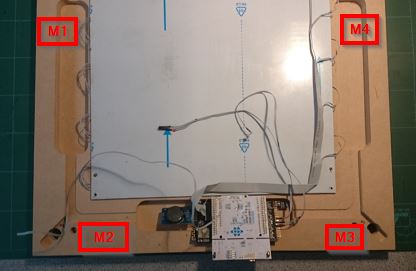

von Andreas B. (alidi)
Hallo Zusammen,
Folgende Fragen habe ich:
1. Ich habe das STM32F provisorisch auf das Nucleo-Shield gesteckt, die
externen Baugruppen angeloetet und wuerde das ganze jetzt so wie es im
angehängten Bild zu sehen ist befestigen. Den Teil mit der USB
Schnittstelle muss ich natürlich noch abtrennen.
2. Die doppelreihigen Pfostenbuchsen habe ich auf das Nucleo-Shield
geloetet. Jetzt gibt es auf dem STM32F noch einreihige Pfostenbuchsen
neben den Pfostensteckern. Müssen auf dem Shield zur Verbindung noch
Pfostenstecker angeloetet werden ?
Eine schoenen Sonntag und danke im Voraus fuer die Antworten
Andreas/Alidi
von Günter H. (gnter_h534)
Andreas B. schrieb im Beitrag:
Ist aus meiner Sicht so ok.
Aber zuerst das STM32F4xx-Board und das ESP8266-Modul flashen und auch
testen. Dann alles stromlos machen und erst jetzt den ST-Link-Teil
vorsichtig abtrennen.
Nach dem Abtrennen werden dann Updates über OTA geflasht.
Nein - die beiden doppelreihigen Buchsenleisten reichen.
Hast Du beachtet, dass beim Shield März 2016 ("V1") die Bezeichnugen für
RX und TX vertauscht sind - deshalb wird in diesem Fall ausnahmsweise
RX mit RX verbunden.
Ok.
Wie Bernhard schon geschrieben hat, sieht das nach einem 1,8 Ohm und
nicht nach einem 1,8 kOhm Widerstand aus. So können die LED-Stripes
nicht angesteuert werden. Hoffentlich hat der Ausgang PA8 des
STM32F103-Mini-Development-Board das "überlebt".
So die Uhr nicht weiter betreiben. Falls 1,8k gerade nicht verfügbar,
kannst Du auch einen Widerstand von 1,5k bis 2,7k verwenden.
> sowie LDR.
Da ist doch gut.
> Befehle wie
Siehe oben
Eine (Digital-)Multimeter einfachster Bauart wäre sehr hilfreich, kennst
Du niemanden, der so etwas hat.
> ansehen könnte.
400 km von Stuttgart entfernt.
Die Fehlerquellen sind nicht grundlegend anders, die Updates natürlich
wesentlich einfacher.
Günter H. schrieb:
> RX und TX vertauscht sind - deshalb wird in diesem Fall *ausnahmsweise*
> Ok.
>> sowie LDR.
> Da ist doch gut.
>> Befehle wie
> Siehe oben
>> ansehen könnte.
Der Widerstand ist tatsächlich dann wohl falsch gekauft bzw. verkauft.
Ich werde Conrad nochmal aufsuchen und einen entsprechenden 1,8k
Widerstand kaufen und ersetzen.
Ein Multimeter besorge ich auf demselben weg gleich mit. Da es ja ein
einfaches sein darf sollte sich das finanziell auch im Rahmen halten.
Das der Ausgang PA8 das überlebt hat hoffe ich sehr ;-)
-> Die Uhr lief vorher aber auch gänzlich ohne Widerstand an der
Stelle???
Bei vertauschen von RX und TX - für Putty habe ich auf der einen Seite
das USB Modul (GND und RX) und soll das am Shield bei GND und RX
anschließen? Das hab ich gemacht und Putty startet nicht. Habe
entsprechend dem wiki die Werte eingegeben..
400km - Könnte es auch per Post schicken!?
Viele Grüße und vielen Dank
Volker

Ich versuche gerade die Firmware auf das ESP8266 ESP-01 zu spielen,
bekomme aber immer die Fehlermeldung Chip Sync Error.
Ich versuche das ganze über den STM32F401RE Nucleo V3 und das Shield
V2.1 zu flashen. Das flashen der Firmware für den STM32F401RE hat
problemlos geklappt. Wobei das Schreiben sehr schnell ging, was wohl
aber normal ist da die Datei auch klein ist?
Muss ich eventuell einen Jumper wieder umsetzen damit das klappt?
Das STM32F401RE  wird auf Com3 erkannt, das ESP Download Toll hab ich
entsprechend eingestellt..
da nun seit längerem die Uhr an der Wand hängt wollte ich diese auch mal
meine hier vorstellen. Als Idee wie man den mechanischen Aufbau auch
noch gestalten kann.
Ich wollte das die Uhr von vorne "schlank" aussieht. Massige L-Winkel
wollte ich vermeiden. Auch sollte Ambilight eingebaut werden.
Deshalb habe ich mich für ein schräges Winkelprofil mit milchiger
Abdeckung entschieden
http://www.led-konzept.de/LED-Alu-Profil-E-Winkelprofil
und habe dieses auf Gehrung gesägt und mit 2 Komponenten PUR aufgeklebt.
Den Zwischenboden musste ich in der größe anpassen damit dieser zwischen
die Aluminiumwinkel passt.
Ich wollte auch nicht, das ich den Zwischenboden fix einklebe. In die
Nuten des Winkelprofils passen Platinenreste rein. Somit konnte ich den
Zwischenboden einklemmen.
Den ST - Link habe ich eingeklebt und über einen Durchbruch im Profil
von außen zugänglich gemacht. Die Einbaubuchse ist ebenfalls eingeklebt.
Die Tasten Reset, WPS und User habe ich auch nach außen gelegt. Als
Abdeckung des STM32 habe ich eine  Platine genommen. Die Uhr liegt mit
dem Aufbau plan an der Wand an da die Schraubenköpfe nahezu mit der Höhe
des Profils abschließen.
Für 5V und GND habe ich selbstklebende Kupferfolie auf den Zwischenboden
geklebt. Die Leitungsführung ist wenig optimal, aber ich glaube nicht
das ich das noch optimieren werde. Der Querschnitt der Leitungen ist
übertrieben, aber die Restekiste gab nicht mehr her.
Danke für das Projekt!

Hallo Zusammen
ich baue auch eine W12h und habe gerade die LED Streifen auf der
Aluplatte befestigt, die Streifen mit den kurzen Drähten verbunden und
das lange Flachbandkabel für die Spannungsversorgung/16 poligen
Pfostenstecker an die LED Streifen gelötet (siehe Bild).
2 Adern des Flachbandkabels habe ich schon für die Spannungsversorgung
der 4 Minuten LED´s vorgesehen.
Es erscheint mir am günstigsten mit der Spannungsversorgung vom Nucleo
Shield nach links an die Minuten LED M2 zu gehen, dann im Uhrzeigersinn
zu M1, M4 und M3. Die Datenleitung führe ich vom Pin "Data WS2812" des
Nucleo Shields an die LED´s.
Jetzt meine Fragen:
1. Wie kann ich die Minuten LED´s M2, M1, M4 und M3 befestigen? Gibt es
da eine elegante Lösung ?
2. Die LED´s werden über Adressen auf der Datenleitung angesprochen. Muß
ich die im Thread gezeigte Reihenfolge einhalten also Pin "Data WS2812"
auf M1 -> M2 -> M3 -> M4 -> 1.ter LED Streifen -> 2.ter LED Streifen ->
usw. einhalten oder kann ich auch folgende Reihenfolge wählen M2, M1,
M4, 1.ter LED Streifen ... letzter LED Streifen -> M3 ?
3. Wo platziere ich Temperatursensor DS1820 (auf kleinem Blech) und
Fotowiderstand LDR ?
Das Nucleo Shield ist ja etwas zu groß für die Aussparung unten im
Zwischenrahmen. Da muß ich wohl mit einer Oberfräse die Aussparung
vergrößern oder evt. das Mini Shield noch basten und einbauen.
Vielen Dank im Voraus für die Antworten
Andreas/Alidi
Ich benutze dafür Heißkleber. Hält gut und doch kann man die LEDs im
Fall der Fälle doch wieder vom Rahmen lösen.
Auf jeden Fall! Die LEDs haben keine ausgezeichneten Adressen.
Vielmehr greift jede LED immer von vorn ein Datenpaket für sich selbst
ab und sendet den Rest wieder auf DO raus - für die nächste LED.
Am besten so tief wie möglich - also im unteren Bereich des Rahmens.
Erfahrungsgemäß ist die Temperatur im oberen Bereich höher.
> Zwischenrahmen.
Ja, ein STM32F103-Mini-Dev-Shield ist hier für die WC12h praktischer und
wird daher auch im Artikel für die WC12h empfohlen. Ein Nucleo geht
natürlich auch, da musst Du allerdings Hand anlegen.

von Florian R. (florifranzl)
Frage: Woran erkenne ich, ob ich im Flash-Modus für den ESP bin?
Mein STM32 ist geflasht. Alles zusammengebaut, Jumper steht auf Prog,
UART ist am Computer angeschlossen und laut Gerätemanager auf COM4, TX
ist aktuell noch nicht an den UART angeschlossen, nur GND und RX.
Ich habe jetzt das Shield mit Strom versorgt. Rote Lämpchen leuchten am
AMS, am STM32 (zwei Stück), am DS3231 und am UART. Der ESP blitz bei
Start/Reset mal blau auf.
Jetzt habe ich wie in der Anleitung Reset gedrückt, User-Taste noch
dazu, Reset losgelassen, User-Taste zwei Sekunden später auch.
An den Lämpchen auf dem Board sehe ich aber keinen Unterschied.
Woher weiß ich, ob ich jetzt im Flash-Modus bin?
Ich habe dann mal TX angeschlossen (laut Thread hier kann man das ja
auch dauerhaft anschließen mit dem Shield V3, weil dafür der Jumper auf
PROG steht?!),
aber beide Flash-Tools melden FAIL (das simple Tool sagt "Failed to
Connect".
Ich habe dann mal, wie von UKW vorgeschlagen, Putty mitlaufen lassen
(Beitrag "Re: WordClock mit WS2812"),
also sowohl in Gerätemanager wie auch Putty Baudrate auf 115200
gestellt, aber da wird kein einziges Zeichen angezeigt. Putty bleibt
schwarz. Am Computer kommt also offensichtlich gar kein Signal an?!
Das ist mein UART:
https://www.aliexpress.com/item/CH340-module-USB-to-TTL-CH340G-upgrade-download-a-small-wire-brush-plate-STC-microcontroller-board/32354359382.html
Ist es richtig, dass dieser gelbe Jumper VCC und 3V3 verbindet?
Wer weiß Rat?
Die Board-LED sollte angehen. Beim Mini-Dev-Board ist diese blau, beim
Nucleo ist sie grün.
> (Beitrag "Re: WordClock mit WS2812"), also sowohl in Gerätemanager wie
> auch Putty Baudrate auf 115200 gestellt, aber da wird kein einziges
> Zeichen angezeigt. Putty bleibt schwarz. Am Computer kommt also
Ja, sieht so aus. Wenn Du nur RESET (ohne USER-Taste) drückst, solltest
Du die Boot-Meldungen vom STM32 sehen. Kommen die? Wenn nicht, könntest
Du eine  falsche HEX-Datei für den STM32 geflasht haben. Ja, ist hier
auch schon mal vorgekommen ;-)
Frank M. schrieb:
In Putty steht überhaupt nichts, auch nicht nach normalem Reset.
Ich habe die hier geflasht:
wc12h-stm32f103-ws2812-rgb.hex
WC12, MiniDevBoard, LEDs in Sonderanfertigung von Thorsten (aber die
sind momentan ja noch gar nicht angeschlossen).
Ich habe jetzt aber gerade auch nochmal die
wc12h-stm32f103-ws2812-grb.hex draufgeladen, das sollte ja die für die
richtige Farbreihenfolge sein. Hat sich aber nichts geändert.
Ein blaues Lämpchen auf dem Board habe ich noch nicht wahrgenommen, nur
die beschriebenen. Wo sitzt das denn? Blau hat bisher nur der ESP
geblinkt.
Laut Gerätemanager sollte doch alles okay sein. Hab jetzt auch mal
andere COM-Ports probiert.
Im angehängten Bild ist der UART-Adapter aber als COM12 angemeldet -
wurde bei den Flash-Tools vielleicht doch die falsche Schnittstelle
eingetragen?
Ich habe z. Z. keinen Zugriff auf die Hardware. An eine blaue LED auf
dem STM32-Mini-Dev-Board erinnere ich mich nicht.
> eingetragen?
Oh man, ich hatte verplant dass nicht TX an TX und RX an RX
angeschlossen wird, sondern TX an RX und umgekehrt. War fest davon
ausgegangen, dass das so richtig ist, nur bei einem alten Shield mal
verdreht war...
Damit hat das Flashen auf Anhieb geklappt (allerdings gibt es kein
optisches Signal für den Flash-Modus), Webinterface aufrufbar, Uhr
erfolgreich ins WLAN gebracht. Ich bin begeistert :-)
Damit steht jetzt zwar rund um die LEDs noch ein bisschen Arbeit vor
mir, aber der kritischte Teil scheint geschafft zu sein, das Herz der
Uhr lebt!
Vielen Dank für die Hilfe bisher!
Jetzt eine Frage zu den LED-Streifen. Wenn ich die auf die Aluplatte
klebe, erster Streifen von links oben, Laufrichtung nach rechts, dann
ist die erste LED hinter dem E. Das lange Flachbandkabel läuft dann auch
wie im neuen Aufbau-Artikel rechts herunter (wenn man von hinten auf die
Uhr schaut). Das Shield packe ich dann wie auf dem Bild
(https://www.mikrocontroller.net/articles/Datei:Aufbau_WC12h_WS2812.jpg)
in die linke Tasche, und das Flachbandkabel läuft einmal rüber. Linke
Tasche deshalb, damit die Zuleitung zur ersten LED in der Ecke (links
oben, von hinten gesehen) möglichst kurz ist?
Florian R. schrieb:
> allerdings gibt es kein optisches Signal für den Flash-Modus
Das ist richtig. Über beide Tools ist aber zu sehen, ob der Flashvorgang
erfolgreich war und - das Flashen auf diese Weise wird normalerweise
gerade einmal gemacht, für spätere Updates wird OTA genutzt.
> Uhr schaut).
Das Bild im Tutorial zeigt beispielhaft den Aufbau eine WC24h.
Bei einer WC12h halte ich diese Variante für günstiger:
Ja, richtig.
An dieser Stelle noch ein Hinweis: Wenn Du die Anordnung der
Minuten-LEDs wie im "Original" haben möchtest, ist, von hinten gesehen,
die erste Minuten-LED oben rechts, die zweite oben links (s.
https://www.youtube.com/watch?v=SociH9g4_5Q). In diesem Fall müsstest Du
das Shield in der rechten Tasche montieren und die Verdrahtung
entsprechend anpassen. Hier kann ja jeder selbst für sich entscheiden,
wie er die Minutenpunkte verdrahtet.
Günter H. schrieb
> Florian R. schrieb:
>> Linke Tasche deshalb, damit die Zuleitung zur ersten LED in der Ecke
>> links oben, von hinten gesehen) möglichst kurz ist?
Hallo Günther
die LED´s der WC12h müssen ja wie folgt angeschlossen werden:
-> M1 -> M2 -> M3 -> M4 -> 1.ter LED Streifen -> 2.ter LED Streifen ->
.. letzter LED Streifen.
Warum soll die Datenleitung möglichst kurz sein ? Gibt's sonst
Laufzeitprobleme ? Ob das STM mini Board nun unten in der Aussparung
sitzt
oder links in der Aussparung (von hinten gesehen) sollte doch egal sein
oder ?
Grüße
Andreas/Alidi
> sitzt oder links in der Aussparung (von hinten gesehen) sollte doch egal > sein
oder ?
Thomas G. schrieb:
> Also, ich hab bei Shield -> Status-LED 3cm -> 1.LED 40cm. Hab bis jetzt
> noch keine Probleme feststellen können. Wobei ungeschirmte
> Datenleitungen eigentlich immer so kurz wie möglich sein sollten,
> vermutlich kommt das daher.
Frank hatte mal verschiedene Längen der Datenleitung getestet und bis 1m
keine Störungen festgestellt.
@ Andreas
Wenn Du das Shield in der unteren Tasche eingebaut hast: Lass es so und
wenn alles klappt ist es gut.
Generell sollten Datenleitungen immer so kurz wie möglich sein, Thomas
hat das schon erwähnt (gilt auch z. B. für LDR). Bei einer WC12h sind
die Leitungen zwischen den Minutenpunkten aber mindestens 40cm lang...
Zusammengefasst: Die Leitungslänge ist nicht extrem kritisch.
Andererseits wird bei "Störungen" häufig nach der Leitungslänge gefragt.
Deshalb der Hinweis, kurze Datenleitungen anzustreben.
Hallo liebe Mitbastler,
folgende Fragen bzw. Problemchen habe ich bei meiner WC24h mit
STM32_Nucleo_F411RE Nucleoboard:
1. Anschluß des abgesägten ST Links an das Nucleoboard.
Christian verweist am 23.04.17 für die Verbindung auf folgenden Link:
https://developer.mbed.org/questions/7974/F401RE-Cut-off-ST-LINK/
Das angehängte Bild stammt aus diesem Link. Wenn ich also später wieder
flashen will, muß ich diese Verbindungskabel anlöten.
Gibt es keine andere Möglichkeit ? Ich stelle mir ein Kabel vor mit
Pfostenstecker auf der ST Link Seite und eben auch auf der Nucleo Board
& Shield Seite.
Wozu ist die UART Schnittstelle auf dem Nucleoshield ?
2. Rechts und links auf dem Shield sind Pfostenstecker an die die
Peripherie Baugruppen DS3231, AMS1117, LDR, DS1820 usw. mit ihren
Pfostensteckern angelötet werden.
Gibt es einen Grund dafür, warum dies so vorgesehen ist ?
Viel eleganter wäre es, auf dem Shield anstelle der abgewinkelten
Pfostensteckern abgewinkelte Pfostenbuchsen mit einer "Höhe" von 8,5mm
oder 5mm zu benutzen. Dann würden die Peripheriebaugruppen einfach nur
gesteckt und können jederzeit entfernt werden.
Andreas/Alidi
> https://developer.mbed.org/questions/7974/F401RE-C...
Später kannst Du über OTA flashen, d.h. Du brauchst diese
Verbindungskabel eigentlich nicht mehr.
> & Shield Seite.
Diesen Vorschlag habe ich bereits an Torsten vor ein paar Wochen
gemacht, so dass er diesen für die aktuelle Sammelbestellung
berücksichtigt hat. Das nächste Shield (v4?) kommt allso mit diesem
Pfostenstecker.
Da kannst Du RX/TX vom abgesägten ST-Link anstecken und sämtliche
Log-Meldungen vom STM32 protokollieren. Außerdem kannst Du darüber den
ESP8266 neu flashen, falls dies erforderlich sein sollte (z.B. kein
Internet für OTA).
Hallo Zusammen,
ich habe die Hardware fertig und bin jetzt beim Flashen.
Weiß aber nicht, ob das Flashen erfolgreich war.
Folgende Konfiguration habe ich:
1. Nucleo shield mit DS3231, ESP12, AMS1117, keine DCF77, LDR (kein R2),
   DS1820, kein TSOP aber Brücke zwischen 3V3 und Data, R5=100K.
2. STM Nucleo-F411RE
3. Laptop mit Win10, STM32 ST Link Utility installiert
4. Nucleo Board steckt auf Nucleo Shield
Wenn ich die Board/Shield Baugruppe über ST Link und Mini USB Kabel an
den Laptop anschließe, passiert folgendes
a. Windows Fenster poppt hoch -> diesem Gerät auf ...Zugriff geben -> OK
b. rote lED ST Link leuchtet, rote LED Nucleo Board leuchtet
   Warum leuchtet die grüne LED auf dem Nucleo Board nicht ??
   Ganz am Anfang hat die mal geleuchtet.
c. Wenn ich das STM32 ST Link Utility aufrufe und Target -> connect
   betätige, leuchtet die ST Link LED grün
  (Screenshot STM32 ST-LINK Utility_screenshot_1.jpg)
d. Wenn ich Target -> Program & Verify drücke blinkt die ST Link LED
   rot/grün.
e. ich öffne das Programm "wc24h-stm32f411-ws2812-grb.hex"
   (Screenshot STM32 ST-LINK Utility_screenshot_1a.jpg) und drücke
Start.
f. nach kurzer Zeit erscheint folgender Screenshot
   -> STM32 ST-LINK Utility_screenshot_2_Nucleoboard_flashen.jpg.
Ist jetzt das Nucleoboard geflasht ???
Die gleiche Vorgehensweise mache ich beim flashen des ESP/Wlan Moduls ?
Das Link Utility zeigt dann
Ist das ESP jetzt richtig geflasht ??
Danke für die Antworten
Andreas/Alidi

von TK-Ber (Gast)
Hi Andreas/alidi,
Nur ein Schnellschuss/ ne Nachfrage von unterwegs:
Du schreibst, dass Du ein Nucleo 411 nutzt und die 411 hex flashen
willst. Das Flashtool erkennt lt Screenshot auch ein 411. Aber im
Screenshot 1a schreibst Du "wc24h-stm32f401-ws2812-grb.hex" auf Dein
Board (also f401).
-> falscher Screenshot oder falsche Datei flashed?
TK-Ber schrieb:
> Hi Andreas/alidi,
> Board (also f401).
Hallo TK-Ber,
der Screenshot ist falsch. Ich habe den Screenshot nachträglich nur für
die Anfrage gemacht und dabei wohl die falsche Datei erwischt.
Geflasht habe ich mit wc24h-stm32f411-ws2812-grb.hex
Eines vorweg: Ich habe kein Nucleo-Board und "bewege mich auch dünnen
Eis".
Zum Flashen des Nucleo-Boards selber: Sieht soweit gut aus. Aber wieso
steht da in den Protokollzeilen von Bild
STM32_ST-LINK_Utility_screenshot_2_Nucleoboard_flashen
"ESP-WordClock-4M.bin"?
Zum Flashen des ESP8266-12F: Das wird nicht mit der ST-Link Utility
gemacht, sondern, wie hier
https://www.mikrocontroller.net/articles/WordClock_mit_WS2812#Flash_des_WLAN-Moduls
beschrieben, mit einem der dort angegebenen Tools, nachdem das STM-Board
in den "ESP-Flash-Modus" versetzt wurde (Reset- und User-Tasten in
angebener Reihenfolge drücken).
Vorschlag für das Vorgehen:
Nucleo-Board erneut mit der passenden Software über die ST-Link-Utility
flashen. Wenn danach "verification...Ok" steht, sollte dieses Flashen
erfolgreich gewesen sein.
Dann:
- Leuchtet die rote LED am DS3231-RTC-Modul? Wenn ja, sollte die
3,3V-Spannung am Shield ok sein.
- Im Geräte-Manager (Anschlüsse COM & LPT) nachsehen, ob ein COM-Device
angelegt wurde und welche Bezeichnung (z. B. COM4) es hat.
- Nucleo-Board wie im Artikel beschrieben in den Flash-Modus versetzen
und danach mit einem der Tools flashen (COM-Port an den tatsächlichen
Anschluss anpassen, ggf. sind weitere Einstellungen erforderlich).
- Flashen starten: Beim "esp8266_flasher" z. B. wird der Fortschritt des
Flashens über hochzählende Prozentwerte angezeigt.
Viel Erfolg!
