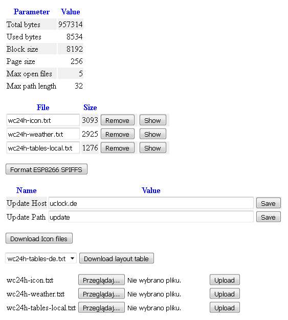

Yes, I have Your file loaded.
So the clock on the page is displayed correctly.
Here's the effect after loading Your file.
Test Display:
https://youtu.be/ecMIv_d50fk
Reset:
https://youtu.be/MPPQgCl72Q8
https://youtu.be/WMOICWEkquM

von Romi (Gast)
Yes, I loaded the file from 21/05/2018 22:58, the clock is still dark,
it only displays scrolling text and icons, and the status LED is on.
I'm sorry, if I do not answer all of the questions, translate the
goggles :(
von Romi (Gast)
I'm sorry, Frank, I think I did not read the error, I had to change it
in the file:
wclock24h-config.h
And I changed only in:
tables24h.h
#define WC_ROWS 18
Everything is alright now.
Once again, I am sorry for the inconvenience.

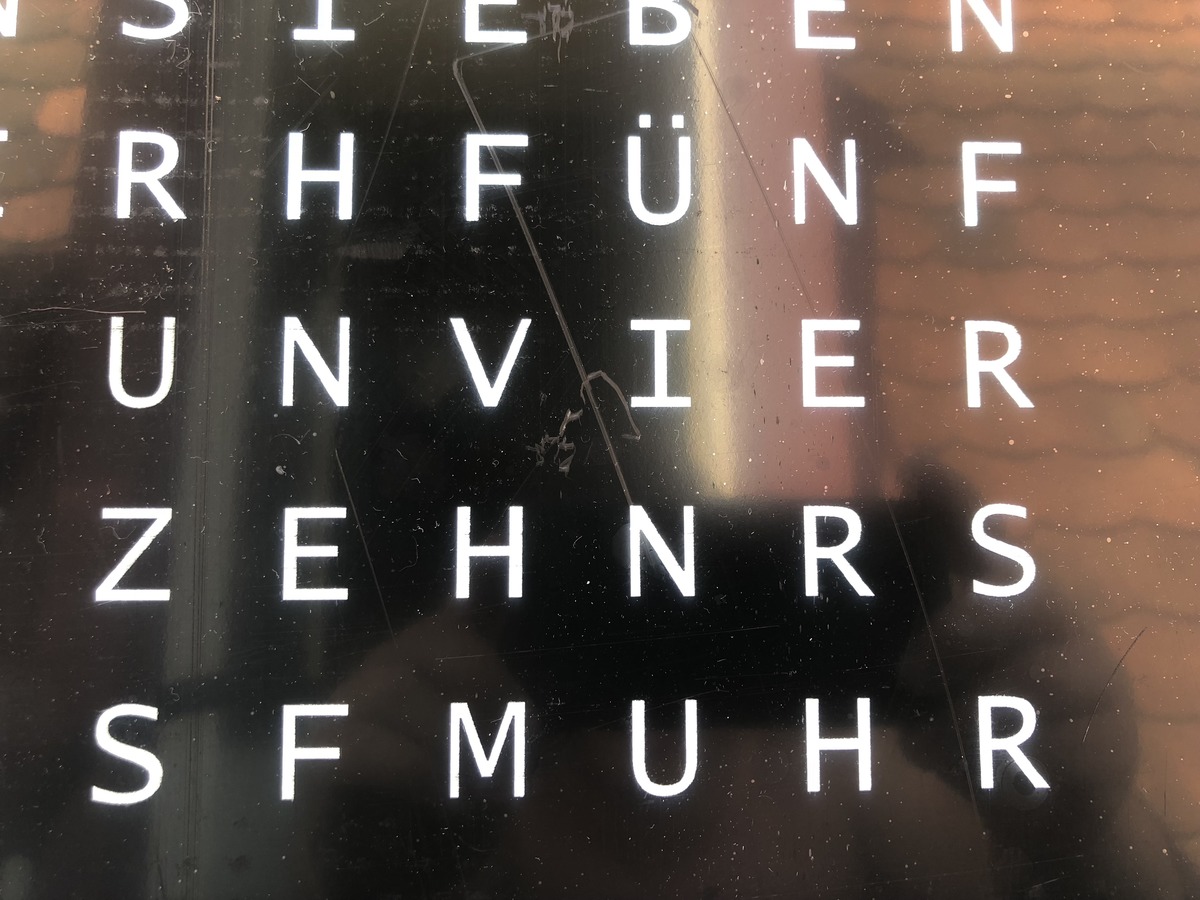

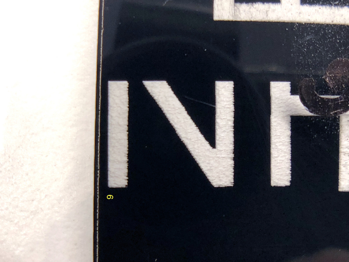

Beschäftige mich gerade damit wie ich die Wordclock mit meinem
Lasercutter herstellen kann, ohne die Sammelbestellungen abwarten zu
müssen.
Werde wahrscheinlich den Zwischenboden aus 2-3 Lagen Acryl oder POM
schneiden, in Dicke 2-4mm je Lage.
Bei der Frontplatte experimentiere ich gerade mit Glas und Acryl, dass
ich mit Acryllack hinterlackiere und diesen dann per Laser weggraviere.
Mit Glas hat es gestern schonmal ganz gut funktioniert (Foto), ich
müsste die Ränder noch schärfer bekommen. Beim Acryl würde die
satinierte Oberfläche der Buchstaben recht rauh. Aktuell wäre der
Favorit Glas.
Wie befestigt ihr die Frontplatte am Zwischenboden?
Habe was von Magneten gelesen. Würde das auch mit Glas klappen?
Gibt es auch welche die die Frontplatte fest aufkleben?
> müssen.
Nur ein Hinweis: Acrylplatten habe ich noch aus der letzten
Sammelbestellung vorrätig. Warten musst Du also nicht ;-)

von Conny G. (conny_g)
Frank M. schrieb:
>> müssen.
Hi Frank,
gut zu wissen. Ist gerade eine nette Challenge, das mit dem Lasercutter
zu machen. Heute mache ich nochmal eine Testreihe.
Aber wenn das Ergebnis nicht gut genug zu bekommen ist melde ich mich
kurzfristig bei Dir.
Hat jemand noch die 2,7cm LED Streifen übrig?
Und nochmal zu meiner Frage oben: Wie befestigt ihr die Frontplatte am
Zwischen
Boden?
> Zwischen
> Boden?
Wenn Du Glas nimmst, würde ich einen Rahmen nehmen. Glas ist schwerer
und die Folgen beim Runterfallen wären etwas schwerwiegender ;)
Ob jetzt Alu blank/schwarz oder schönes Holz, das ist jetzt die Frage.
MfG,
Andreas
Andreas M. schrieb:
>> Zwischen
>> Boden?

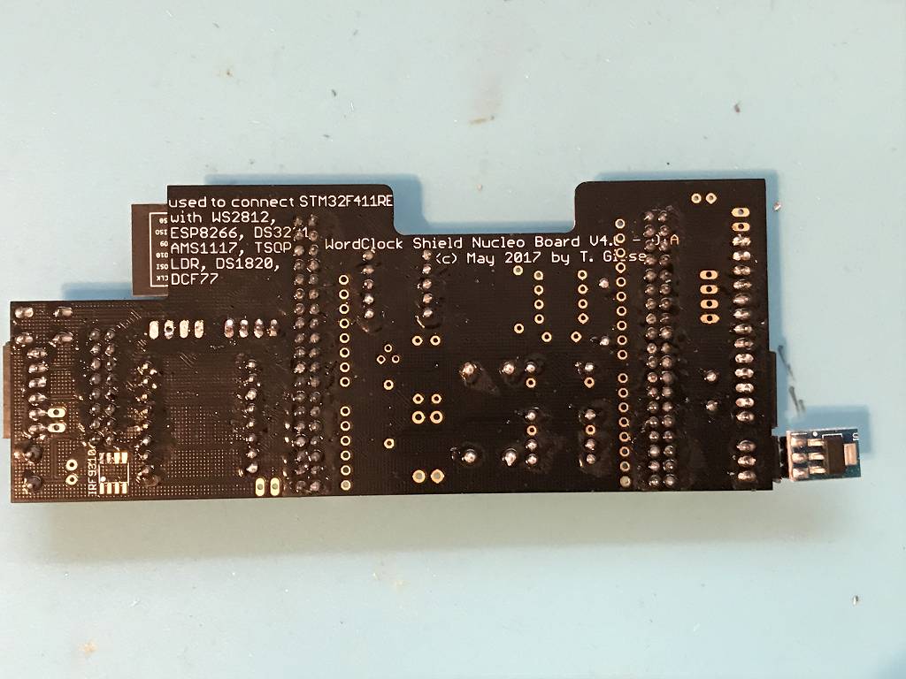

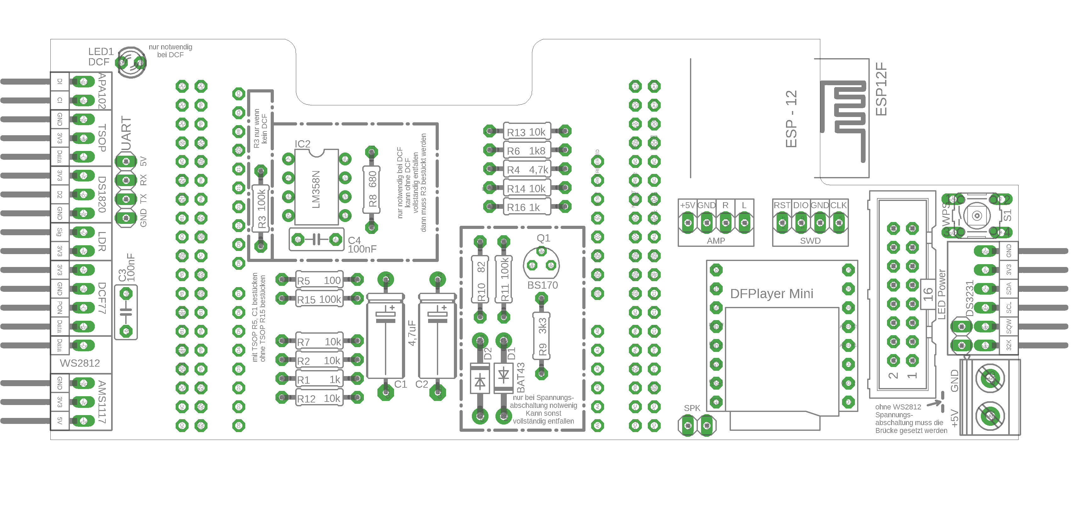

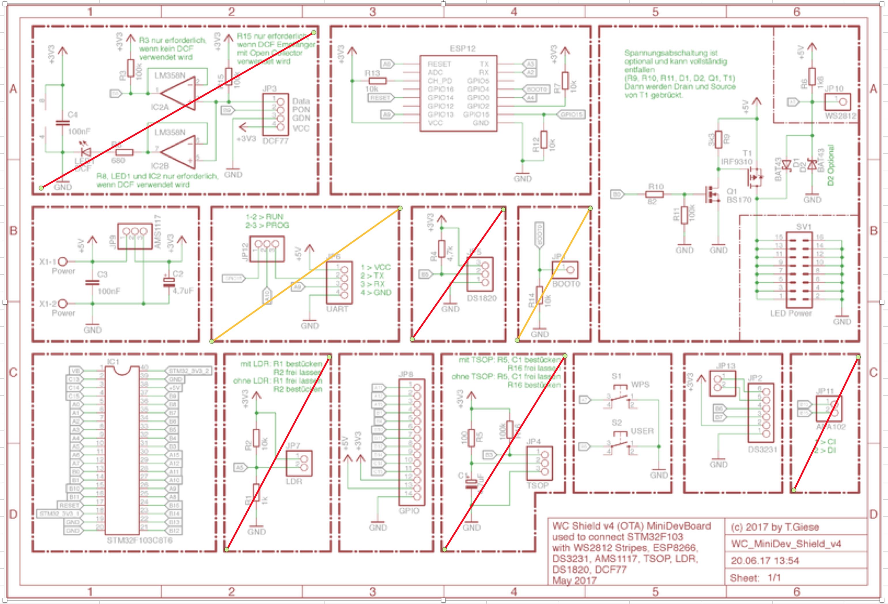

Gibt es die Platinenlayouts / Eagle Files etc der Shields zum Download?
Hab sie nicht gefunden. Würde mir die selber anfertigen.

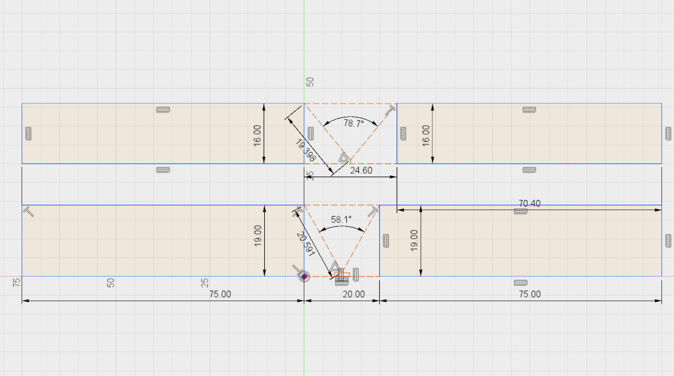

Günter H. schrieb:
> Conny G. schrieb:
>> Spricht eigentlich was dagegen die Uhr soviel zu skalieren, dass ich mit
>> den 3,3mm Abstand der Standardstripes arbeiten kann?
> Nein - überhaupt nichts. Es ist aber zu testen, ob ggf. die
> Zwischenplatte "dicker" werden muss, um die größere Fläche
> auszuleuchten.
Habe dazu mal kurz eine Skizze gemacht.
Ich hätte den Zwischenboden aus 4x 4mm PE oder POM zusammengesetzt,
jeden auf Größe gelasert, die Löcher ausgelasert und dann entsprechend
Taschen etc. wie ich sie brauche. Kann ja in 4 Ebenen jede anders
schneiden.
Das ergäbe eine Dicke von 16mm, das ist auch weniger als die 19mm
Zwischenböden.
Die Breite der Löcher würde von 20mm (hab ich aus den Fotos geschätzt)
auf 24,6mm steigen.
Insgesamt würde sich der Abstand von LED zur Frontplatte um 3mm
verringern und der Winkel von LED in beide Ecken von 58% auf 79%
ansteigen.
Das an sich ist noch kein Problem, der Abstrahlwinkel der LEDs ist ja
eher 100-120 Grad, von daher bin ich noch im grünen Bereich.
Was sich aber ändert ist die Intensität der Ausleuchtung, wenn die
Entfernung LED-Mitte zu LED-Rand deutlich ansteigt.
Bei den 19mm MDF-Böden ist der Abstand LED-Mitte 18mm. Der Abstand
LED-Rand 20.5mm. Der Rand ist also um 14% weiter weg.
Nach dem Prinzip dass die Lichtstärke mit dem Quadrat der Entfernung
abnimmt ist am Rand die Lichtstärke 77% von der Mitte.
Bei meinem 16mm Sandwich ist der Abstand LED-Mitte 15mm, der Abstand
LED-Rand 19mm. Also ist der Rand um 27% weiter weg.
Nach derselben Regel wäre dann noch 62% Lichtstärke übrig.
62% vs. Mitte könnte man ausreichend stark wahrnehmen, das ist doch
deutlich mehr Differenz als bei 19% MDF und 20mm Löchern.
Wenn ich nun 5 Lagen à 4mm machen würde habe ich 20mm Gesamtdicke.
Der Abstand LED-Mitte wäre dann 19mm, der Abstand LED-Rand 22.6mm.
Die Lichtstärke Rand vs. Mitte wäre dann 71%.
Das wäre kaum weniger als bei der Original 19mm MDF-Platte.
von Peter G. (ingrimsch)
Moin Conny,
Mit einem guten Diffusor sollte das optisch nicht so stark auffallen.
Hast du schon ne Ahnung wie du den realisieren willst? Prinzipiell ist
schwarz lackieren und dann die Buchstaben auslasern ne feine Sache, aber
ein direkter Blick auf die LEDs sieht ziemlich bescheiden aus. Auch mit
stark verringerter Helligkeit. Du solltest auf jeden Fall eine
Diffusorfolie auf der Rückseite anbringen, hier im Thread verstecken
sich dazu einige Materialvorschläge. Alternativ könntest du die
Rückseite vor dem Lackieren anrauhen (Stichwort "satiniertes Glas"),
kann aber nicht abschätzten was man damit für ein Ergebnis bekommt.
> Zwischenböden.
Ich würde mich aus einem ganz praktischen Grund eher an den 19mm
Zwischenböden orientieren: Wenn du einen Aufbau mit Shield planst, dann
sind 16mm vermutlich nicht ausreichend um die Elektronik in den Taschen
so zu verstecken, dass du den Zwischenboden bündig an der Wand
befestigen kannst. Es wird auf jeden Fall eng und du musst ggf.
"schummeln" (Stiftleisten abknipsen, Brücken löten statt Jumpern, usw.).
Und selbst das könnte echt knapp werden...
Nein, die müsstest du anhand des Schaltplans nachzeichnen oder mal
freundlich bei Torsten anfragen. Ob er die rausrückt kann er dir
vermutlich am ehesten beantworten... ;-)
Gestern einen weiteren Test gemacht, die Auflösung auf 400dpi erhöht.
Das ergibt nicht real 400dpi, weil der Laserspot ca 0,1mm ist (ca
200-250dpi), die Ränder werden aber trotzdem schärfer.
Das Ergebis ist perfekt auf Glas (1. Foto), beim Plexi (2. Foto) ist die
Oberfläche der Gravierung deutlich rauer, geht aber noch. Mit einem
Diffusor dahinter dürfte das nicht mehr auffallen. Mein Favorit ist
Glas.
Peter G. schrieb:
> Moin Conny,
Das ist genau, was beim Lasern passiert, es wird angeraut, siehe Fotos
von gerade eben. Beim Glas passt das m.E. schon so, da ist die
Satinierung sehr fein. Beim Plexi ist es so rauh, dass man in bestimmten
Winkeln Schatten der „Gravierfurchen“ sieht, es werden wie bei einer
Linse bzw wie bei geriffeltem Glas dunkle Objekte einprojiziert. Wenn es
dahinter sehr hell ist oder keine dunklen Flächen dahinter sind, dann
sieht man es nicht.
Denke mit einem zusätzlichen Diffusor dahinter ist das gelöst. Oder wenn
die LED Löcher weiß ausgesprüht sind.
Ein weiterer Versuch mit Kapton Tape auf Plexi, Buchstaben
vektorschneiden und Sandstrahlen ist fehlgeschlagen. Das Kapton hat das
Sandstrahlen nicht ausgehalten. Die Idee war perfekte Randschärfe mit
feiner Satinierung zu kombinieren.

Habe Thorsten dazu angeschrieben.

von Holger D. (der_sauerlaender)
so ein mist....
ich wollte meine Uhr updaten von 2.9.2 auf 2.9.4, und hab jetzt das
selbe Problem wie zuletzt auch....
Icons funktionieren...
Ticker funktioniert...
tables (Display bleibt dunkel)
schon mehrfach auf dem esp gelöscht und formatiert.... immer wieder
hochgeladen.... Display bleibt weiterhin dunkel.
beim letzten mal hatte es funktioniert, indem ich embitz projekt erneut
geladen, angepasst auf meine Bedürfnisse (15x15) und daraus wieder eine
hex datei erzeugt habe. Dies habe ich auch nocheinmal probiert.... doch
Fehlanzeige, Display DUNKEL!
HELP....
THX

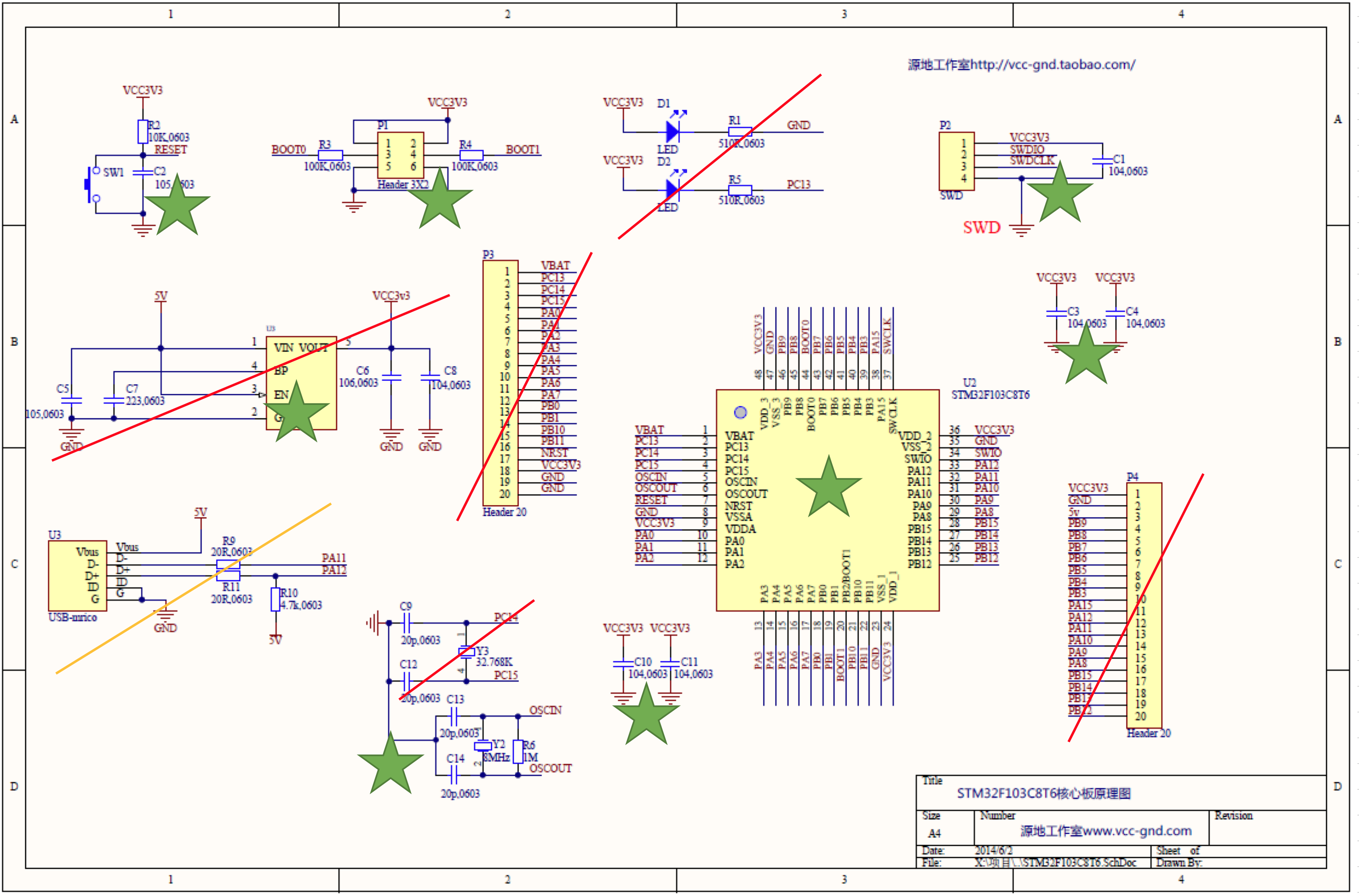

Ich schaue mir gerade die Schaltpläne des MiniDevBoard und des
zugehörigen Shields an und suche mir raus, was ich davon implementieren

Möchte das kleinstmögliche Produkt ("minimum viable product" nach Scrum)
machen, das Sinn macht, mir ist in dem Gesamtkunstwerk zuviel
Schnickschnack und Optionen verbaut, das will ich alles nicht.
Das ist im Prinzip: STM32, ESP2866, WPS-Button, RTC-EEPROM und
vielleicht noch die Stromabschaltung.
Frage dazu:
Wenn man ohnehin das Shield macht mit einem Haufen Features drauf, wieso
packt man nicht gleich den STM32 mit drauf, auf der MiniDev-Platine ist
ja fast nix drauf?
Da ist das Shield im Vergleich viel mehr Aufwand, da geht ein STM32 doch
auch noch?

von Torsten G. (wawibu)
> würde.
> Frage dazu:
> ja fast nix drauf?
> auch noch?
Es ist auch nicht jedermanns Sache SMD zu löten. Daher haben wir uns für
die fertigen NodeMCU Boards entschieden. Aber klar wenn Du SMD löten
kannst, kannst Du das natürlich auch direkt so nehme und Dir das NodeMCU
sparen.
Wenn Du das Board minimals machen willst, würde ich die Stromabschaltung
weglassen.
> sparen.
Ja, löte SMD mit Heissluft oder Selbstbau-Reflow-Ofen. Aus der Sicht hab
ich mir das Board nicht angeschaut, ob das THT oder SMD ist. Das ist
natürlich richtig, dass der Schwierigkeitsgrad geringer ist mit dem
DevBoard.
Irgendwie war ich aber (unsinnigerweise) davon ausgegangen, dass man aus
der Sammelbestellung das Shield schon bestückt bekommt, das ist dann
wohl nicht so :-)
> weglassen.
Ja, die absolut-minimal-Variante ist ohne. Die ist das eine Feature wo
ich mich noch entscheide, das steht als "Kann" in der Featureliste. Ein
MOSFET mehr wäre jetzt nicht so das Drama.
Zwei Blöcke sind mir noch nicht ganz klar, ob ich die weglassen kann (sh
Bild, mit gelb markiert):
1) JP12/JP6 - beschriftet mit RUN/PROG/UART
Wenn ich den Artikel richtig verstehe wird das zum ersten Flashen des
ESP2866-12F benutzt, für das "Pass-Through" durch den STM32.
2) JP5 - beschriftet mit BOOT0
Laut Projektartikel brauche ich das Boot0 nicht, wenn ich per
ST-Link-Adapter flashe.
Also sollte ich für einfache Programmierung 1) machen und 2) kann ich
weglassen?
Auch im "Display Mode" kann ich keinen Display Mode auswählen...
Vielleicht habe ich bei der Umwandlung der wc24h-tables-de.txt Datei
einen buck drin.... Ich habe nur ein Linux-Live image am laufen.... und
kenne mich auch nicht so sehr mit linux aus.
Kann mir jemand bitte die wc24h-tables-de.txt fertig machen? (Das wäre
Super!)
Die angepassten tables24h.c & tables24h.h Datei habe ich angefügt.
LG Holger
Die brauchst Du für das initiale flashen des ESP - oder Du flashed ihn
außerhalb vom Board und lötest ihn danach dann erst ein.
Über diese Verbindung setzte der ESP den STM in den FlashModus. Wenn Du
auf OTA Updates verzichten möchtest kannst Du die Verbindung weglassen,
ansonsten sollte GPIO04 vom ESP mit dem Boot0 des STM verbunden werden.
Den Pinheader JP8 kannst Du auch weg lassen - dort sind nur für ggf
spätere Erweiterungen die noch nicht genutzten IOs des STM rausgeführt.
von Frank M. (ukw) (Moderator) Benutzerseite
Da es nur eine 2.9.4 für den STM32 gibt, musstest Du auf dem ESP8266
überhaupt nichts machen. Die einmal eingespielte Tables-Datei bleibt ja
kompatibel. Hast Du diese auf dem ESP8266 wieder überschrieben? Warum?
Warum hast Du Deine vermeintliche tables-Datei angehängt? Die lief doch
in 2.9.2, oder? Dann muss sie auch in 2.9.4 laufen.
Wenn ich das richtig sehe, sind das aber gar nicht Deine Tabellen, die
Du da angehängt hast, sondern die WC24h-Originale. Damit kann ich
überhaupt nichts anfangen. Hänge bitte Deine Tabellen an. Bei 15x15
können ja unmöglich noch Wörter in Zeile 16 sein.
Dann hast Du vergessen, etwas im STM32-Source anzupassen.
Die Mindestanpassungen im STM32-Source sind:
1. display/display-config.h: DSP_DISPLAY_LEDS
(ignoriere Emulationsteil, beachte die 288 als alten Wert und ändere
diesen in 225)
2. wclock24h-config.h: WC_ROWS und WC_COLUMNS
(beachte WC24h-Teil, ignoriere else-Zweig)
Sollte es nach Beachtung immer noch nicht klappen, hänge hier sämtliche
Sources an, die Du für 15x15 geändert hast.
P.S.
Wenn ich die Datei erstellen soll, brauche ich von Dir noch das
ASCII-Layout Deiner Buchstaben, also so etwas wie:
   ESKISTLFÜNF
   ZEHNZWANZIG
   DREIVIERTEL
   TGNACHVORJM
   HALBQZWÖLFP
   ZWEINSIEBEN
   KDREIRHFÜNF
   ELFNEUNVIER
   WACHTZEHNRS
   BSECHSFMUHR
Torsten G. schrieb:
Ok.
Das könnte ich ja auf der Platine direkt machen, sollte ich den STM32
direkt draufmachen.
Ok, is weg :-)
Auf dem MiniDev-Board sind 2 Quarze, einer mit 8 Mhz und einer mit
32kHz.
Der für 32kHz ist anscheinend für die interne RTC.
Aber es wird sowieso die externe RTC mit EEPROM verwendet und die
verstehe ich soweit als verpflichtend.
Dann könnte ich mir den 32kHz Quarz sparen?
Und wie genau muss denn der Systemtakt sein, reichen mir auch da die
internen 8 Mhz?
Dann würde der STM32-Teil immer kleiner... :-)
Wobei sich dann wohl die Software bzw. Programmierung unterscheiden
müsste, wenn man den Takt anders konfigurieren muss.
Ja, wird nicht benutzt.
> internen 8 Mhz?
Vielleicht, vielleicht auch nicht. Da die UART-Verbindungen mit 115200
Bd laufen, würde ich da lieber einen Quarz und nicht den internen
Oszillator verwenden.
Ja.
Hallo Frank,
Ja Stimmt.... beim ESP8266 hatte ich noch die 2.9.0 oder 2.9.1 (weiß
nicht mehr genau...)
meine anpassungen im STM32-Source sind:
display-config.h
#if WCLOCK24H == 1
#  define DSP_STATUS_LEDS    0  // 1 status LED
#  define DSP_MINUTE_LEDS    0  // 0 minute LEDs
#  define DSP_DISPLAY_LEDS 225  // 288 display LEDs
wclock24h-config.h
#if WCLOCK24H == 1
#define WC_ROWS     15   //hier stand auch 16
#define WC_COLUMNS  15   //hier stand auch 18
Die Dateien die ich angehangt hatte, sind die angepassten Dateien, die
ich bevor ich sie mit "Make" umwandle in wc24h-tables-de.txt. (das
Ergebnis hänge ich hier auch nochmal mit an)
mein ASCII-Layout sieht so aus:
ESBISTMNULLWEIN
ZWEILDREIJVIERK
NFÜNFQHGSECHSVW
SIEBENWCFACHTGK
NEUNTDZEHNRPELF
VZWÖLFMDFUNDKGS
ZWANZIGTUHRNUND
EINEYZWEIXDREIP
VIERDFÜNFWSECHS
GRSIEBENHACHTLO
BNEUNAZEHNDELFS
ZHTZWÖLFKMUNDBE
ZWANZIGVDREIßIG
IVIERZIGCFNULLF
FÜNFZIGTMINUTEN
(habe ich auch nochmal als TXT angehängt.
Ich hoffe ich habe alle notwendige Infos beigefügt.
LG Holger
von Romi (Gast)
And did you change in the file "wclock24h-config.h" 15x15 ?
I had it, I forgot about this file and it was dark.

gibt es von der letzten Boardversion V5 auch einen Schaltplan?
https://www.mikrocontroller.net/articles/Datei:20180428_085916(2).jpg
Weiters wollte ich fragen ob jemand eine STEP Datei zum einpassen einer
Platine des WC24h Bodens hat.
https://www.mikrocontroller.net/articles/Datei:WC24h_MIT_Ambilight-innen.jpg
Habe jetzt noch eine Testreihe mit gegossenem Acryl gemacht, also mit
schwarzem Acryllack hinter-lackiert und mit dem CO2-Laser graviert.
Sieht vielversprechend aus. Bei den richtigen Parametern wird die
Satinierung sehr fein, wie bei Glas.
Siehe Versuch 9/10. Die Randschärfe ist ausreichend, mit der Lupe etwas
zappelig auf der Seite wo der Laser einschaltet, mit Abstand (den man
als Betrachter der Uhr ja hat) passt es m.E. wunderbar. Die Satinierung
ist fein genug, dass man sie mit Hinterleuchtung nicht mehr sehen kann.
Ich werde mal eine Frontplatte auf diese Weise machen, bin gespannt.
Das Übersichtsbild liegt einfach auf dem Monitor vor einer weissen
Fläche, die Zoombilder nur auf dem weissen Tisch.

von Günter H. (gnter_h534)
Ja, gibt es hier:
Beitrag "Re: WordClock mit WS2812"
An Torsten die Bitte, im Artikel den Abschnitt
https://www.mikrocontroller.net/articles/WordClock_mit_WS2812#Shields_f.C3.BCr_STM32_MiniDev_und_Nucleo_Board
vielleicht auf V5 zu aktualisieren.
Ein Bild von einem bestückten Shield für das MiniDevBoard hat jemand
schon eingestellt.

wc24h-tables-de2.txt hinterlegt und die Tabellen-Liste so erweitert,
dass Du die Display-Tabelle direkt über das Web-Interface der Uhr
installieren kannst.
Zur Sicherheit habe ich sie hier aber auch nochmal angehängt. ;-)
Frage zum MiniDev-Shield:
Weshalb wird zum Anschluss der Stromversorgung für die LED-Streifen der
16-Pin-Header verwendet?
Ist das nur eine Vorsichtsmaßnahme oder gab es die konkrete Erfahrung,
dass der Spannungsabfall über die ca. 3m Streifen zu groß wird?
Reicht es nicht GND/5V je am Anfang und am Ende anzuschliessen?
Bei der WC12h ist es nicht so krass, bei der WC24 schon. Bei 288 LEDs
fließen max. 288 x 60mA = 17A. Die willst Du bestimmt nicht durch die
dünnen Leitungen schicken.
Aber auch bei der WC12h sind es maximal 110 x 60mA = 6,6A, auch wenn das
nur ein theoretischer Wert ist. Aber es kann schon passieren, dass am
Ende von 2-3 Metern Dir ein halbes Volt oder gar mehr fehlt. Das äußert
sich dann entweder in Falschfarben am Ende des Streifens oder kann sogar
zur Nicht-Funktionalität führen. Eine Einspeisung an beiden Enden
mildert das zwar ab, die Falschfarben siehst Du zumindest bei
RGB-Mischfarben aber deutlich. Das liegt unter anderem an den
verschiedenen Durchlasspannungen der drei verbauten RGB-LEDs in einem
Gehäuse.
Lass das besser.
Macht Sinn, danke!
Frage zum Boot0-Header auf dem MiniDev-Shield in Zusammenhang mit den
Boot0/Boot1-Jumpern auf dem MiniDev-Board.
Ich verstehe, dass die Boot0/Boot1-Jumper auf dem MiniDev dafür da sind
verschiedene Boot-Modi einzustellen:
Boot0 = LOW, booten des Flash
Boot0 = HIGH, Boot1 = LOW - seriellen Bootloader starten
In den Instruktionen zum Flashen von MiniDev und ESP8266 für die
Wordclock
https://www.mikrocontroller.net/articles/WordClock_mit_WS2812#Flashen_des_STM32_MiniDevBoards
finde ich nichts, dass man diese Jumper setzen müsste, es wird mit
ST-Link geflasht.
Also kann ich bei meinem Minimal-All-In-One-Platinchen:
- Boot0 mit Pulldown an GPIO4 des ESP hängen
- Boot1 per Pulldown Low setzen
Ich brauche also keine Jumper?
Und den Micro-USB brauche ich auch nicht, oder?
von Daniel K. (granturismo)
Korrekt, wenn du das flashen so machst wie beschrieben, dann brauchst du
weder die Jumper noch den Micro-USB.
Hoi Frank
Würdest du den Source oder die Runtime deines Testprogramms, welches auf
deinem Server läuft, auch zur Verfügung stellen?
Habe gerade eine Idee für Italienisch und dies würde mir die Tests
vereinfachen.
LG
Daniel K. schrieb:
Cool. Von dem MiniDev/Bluepill Board bleibt nicht mehr viel übrig. Nur
eine Grundschaltung STM32, Quarz + C, Abblock-C, Reset-Beschaltung, SWD
Header.
Brauch ich eine Reset-Taste?
> Header.
Da hätte Dir das Eagle File von mir auch nicht viel gebracht. Du
scheinst da einen ganz anderen Weg zu verfolgen - der definitiv
interessant ist.
Wenn Du das schon komplett minimierst, dann könnte der AMS1117 / DS3231
doch auch direkt drauf und nicht über die fertigen PCB angebaut werden.
Dann alles in SMD und die Platine ist nur noch halb so groß :)
Torsten G. schrieb:
>> Header.
> interessant ist.
Naja, die erste Idee war das Shield einfach schnell selber zu ätzen.
Wenn ich es jetzt schon neu mache, dann kann ich das MiniDev eliminieren
und das Shield eindampfen auf was mich interessiert, Basisuhr STM32 +
RTC + ESP.
Der 3.3V-Regler kommt mit drauf, muss aber kein AMS sein, oder? Nur ein
1A-Typ mit großem Kühlpad auf der Platine sollte es sein wg. 200-300mA
in Peaks beim ESP? Habe aktuell einem im TO-252 im Schaltplan.
Eigentlich wollte ich den DS3231 nicht mit drauf machen, aber irgendwie
Hier ist nun V1 des Schaltplans.
Angehängt auch die Quellen mit Markierung, was eingegangen ist und was
nicht.
Zu Veranschaulichung schon mal das ungeroutete Board, alles grob
verteilt wird es (maximal?) 100x40 gross.
Drauf ist nun:
STM32 (rechte Hälfte)
- Programmier-Header
- Bootmode-Pulldowns
- Quarz
- Reset-Beschaltung mit Taster
- Abblock-Kondensatoren
Shield (linke Hälfte)
- Schraubklemme für 5V Eingang
- 3.3V LDO (DPACK package) für 1A, bekommt großes Kühlpad auf der PCB
- ESP8266-12F
- Header für DS1820
- WS2812 Daten (1x1 Header)
- WS2812 Power (2x8 Header)
- Pull-Ups für nicht vorhandene DCF, LDR, TSOP
- EEPROM 24LC64-SN
- WPS/User-Taste
- ESP8266 Programmier-Header mit Run/Prog Jumper
Fragen:
- die Pullups für DCF, LDR, TSOP braucht es, damit die Software
initialisierte Werte bekommt?
- Ist der RESET-Taster erforderlich?
Würde mich freuen, wenn ihr mal drüberschaut!
Conny G. schrieb:
> Laut Datenblatt des EEPROM wäre die Adresse dann 0b10101111 / 0xAF.
> So richtig?
Warum schaust Du nicht in den Source?
eeprom/eeprom.c probiert nacheinander alle möglichen Adressen 0xA0,
0xA2, 0xA4, 0xA6 .. 0xAE des EPPROMs durch. Das heisst: Es ist
vollkommen egal, wie Du die Adressbits einstellst.
0xAF kann eigentlich nicht stimmen, denn in der 8-Bit-Schreibweise ist
das unterste Bit das Flag, ob geschrieben oder gelesen wird. Die oberen
7 Bit bilden die Adresse, also XXXX XXX0.

von X. O. (overflow)
Hey Conny,
Spannungsregler 3.3V:
Weiß nicht welchen Typ du verwendest, sehe jetzt aber keine wirklichen
Vorteil. Ich habe den AMS1117 genommen und als SMD bestücken lassen. So
wie ihn auch alle hier mit den Modulen einsetzen. Den kriegst sehr
günstig.
RTC:
Naja, Minimalismus ist ja eines, aber an der Genauigkeit würde ich bei
einer Uhr jetzt nicht unbedingt sparen. Ich würde den DS3231
zumindestens mal vorsichtshalber mit raufnehmen. Unbestückt lassen
kannst du ihn immer noch wenn sich rausstellt, dass die Uhr im Winter
wie im Sommer, mit und ohne Internet genau genug läuft. Wenn du die
Platine nicht kleiner machst, kriegst du ihn auch so noch auf der
Vorderseite rauf. Ok, Knopfzelle oder Supeecap bräuchtest du dann auch
noch irgendwo.
Peripherie:
Wenn du nicht vor hast die Platine noch extrem viel kleiner zu mache und
die Rückseite quasi leer bleibt könntest dort die Peripherie für LDR,
Soundmodul.... vorsehen. Unbestückt kannst du die Bauteile immer noch
lassen. Über den DCF77 lässt sich noch streiten, der ist seit es den
DS3231 neben dem DS1307 gibt wohl wirklich überflüssig geworden.
Frank M. schrieb:
>> So richtig?
Ja, sorry, hätte ich hier machen können.
Ok, prima. Heisst Du hast da auch keine Wünsche, die Software ist hier
für alles "gewappnet". ;-)
Ja, sorry, dann ist es wohl 0xAE. Ich habe verschiedenen Dinge angekuckt
(nur nicht Deinen Code) und das letzte war ein Beispiel für eine
Implementierung und war Schreiben, also mit XXXX XXX0 :-)
Aber dann passt es so, ich mach es so, wie es "mein" RTC-Modul macht.
Lustigerweise war das HEUTE in der Post.

von Dietmar P. (didi_sangye)
jetzt muss ich doch einen Hilferuf absetzen, denn ich gehöre jetzt auch
zum Club derer denen es nicht gelingt den ESP8266 zu flashen, nachdem
das beim Bau meiner ersten Uhr geklappt hatte.
Nach meinem ersten Fehlversuch habe ich ein zweites Shield
zusammengelötet; leider mit genau dem gleichen Effekt "failed to
connect" beim Versuch per esp28866_flasher.exe
Habe alle Lötstellen kontrolliert und nachgelötet; ohne Erfolg:-(
Jetzt habe ich aber festgestellt dass ich bei beiden Shields leider den
AMS1117 falsch herum eingesteckt hatte.
Hat das was kaputt gemacht; könnte das die Ursache sein?
Oder hat noch jemand eine andere Idee wie ich da weiterkomme, bzw. was
ich tun kann bevor ich noch ein drittes Shield zusammenlöte
Vielen Dank
Dietmar
Hallo Günter,
Danke für Deine rasche Antwort und die Hinweise!
Das AMS1117-Modul habe ich durch ein neues ersetzt und dieses Mal
richtig herum eingebaut!! Die LED leuchtet (das hat sie aber auch schon
am alten AMS1117-Modul getan nachdem ich es herumgedreht hatte).
TSOP und habe ich ausgebaut, die Meldung bleibt aber leider die Gleiche:
"failed to connect":-(
Noch ein kleiner Hinweis: Wenn ich das Netzteil einsteck, leuchtet die
blaue LED am ESP8266 kurz auf. Das habe ich als "Lebenszeichen"
interpretiert!?
Grüße Dietmar
Hier ist nun eine Frontplatte mit dem CO2 Laser hergestellt:
- 3mm Acryl GS 500x500mm als Rohware, vorne und hinten Schutzfolie
- einseitig Folie entfernt, mit schwarzem Acryl-Sprühlack hinterlackiert
- in 2 Runden lasergraviert
- mit Laser geschnitten auf 450x450mm
Es gibt kleine Un-Perfektheiten. Siehe Zoom-Foto des W, ein paar
Streifen des Acryllack sind noch da. Kann aber gut sein, dass die
einfach beim Abwaschen mit sanftem Spülschwamm weggehen.
Das Problem ist nämlich, dass bei Lasergravieren von Acryllack sich
gerne der schwarze Acryldampf gleich wieder niederschlägt. Ohne
Druckluft viel weniger, aber immer noch. Deshalb auch die 2 Runden
Gravur, die 2. Runde macht das meiste der Schmauchspuren wieder weg.
Ansonsten muss ich noch prüfen, wie die Maße der Buchstaben sind. Sie
sind anscheinend etwas fetter als im Original. Was einfach zu erklären
wäre - es kommt am Rand die Dicke des Lasers hinzu. Beim Schneiden sind
das 0,2-0,3mm, beim Gravieren sicher auch. Beim Schneiden habe ich auch
an die Zugabe gedacht.
Insgesamt ist die Frontplatte aber auf diese Weise hergestellt absolut
brauchbar. Hätte man seine Nase 30cm davor würde man die leichte
Randunschärfe der Buchstaben durchs Rastern sehen. Aber ab 1m Entfernung
ist das aber nicht mehr sichtbar.
Da die Uhr rahmenlos werden soll ist jetzt ist noch eine spannende Frage
wie sich der Acryllack verhält, wenn man etwas hinten draufklebt. Da
werde ich wohl erstmal mit Acrylreststücken Versuche machen ob mancher
Kleber den Lack anlöst und wie das dann aussieht bzw. welcher Kleber den
Lack eben nicht anlöst.
Ansonsten muss ich testen, ob es noch einen zusätzlichen Diffusor
braucht. Es könnte sein, dass es unnötig ist, da die Lasergravur bereits
eine Satinierung hinterlässt.

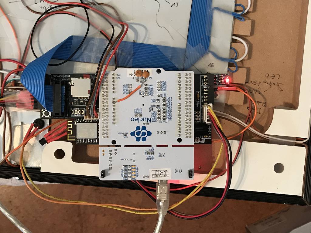

Michael schrieb:
> Hast du den Jumper J5 auf E5V gesteckt?
Danke; ja das habe ich auch gemacht.
Ich bin jetzt total verzweifelt und völlig frustriert, weil ich gestern
Abend noch ein DRITTES!! Shield zusammengelötet habe und es mir wieder
nicht gelungen ist den ESP zu flashen ("Failed to connect")!!
Irgendwie ist da doch total der Wurm drin oder es scheint etwas total
falsch zu sein!?
Ich habe deshalb mal ein paar Photos gemacht; vielleicht kann ja jemand
etwas entdecken, was da nicht stimmt. Oder sind etwa all meine ESPs
Schrott?
Vielen Dank für Eure Hilfe im Voraus :-)
Dietmar
von Werner A. (homebrew)
Muss bei dem Nucleo Board nicht auch eine Brücke rein wenn man den FET
nicht benutzt? Sieht auf dem Bild so aus, als wenn die nicht gesetzt
ist.
https://www.mikrocontroller.net/wikifiles/1/1a/WC_Nucleo_Shield_v5_Bestueckung.png
Manche sind tatsächlich kleine Verunreinigungen und gehen beim Abwischen
weg. Andere sind "Riefen" vom Gravieren, die man bei bestimmtem
Lichteinfall sieht, bei anderem nicht mehr. Abhängig ob sich aus dem
Hintergrund etwas dunkles einspiegelt oder nicht. Das sollte mit einem
Diffusor hinter Frontplatte auch weg sein.
Die Buchstaben haben identische Größe/Proportionen mit einem Ausdruck
auf Papier in X und Y-Richtung. Also keine Notwendigkeit hier zu
korrigieren.
Also ist die Frontplatte so einsetzbar. Auf Dauer kann man noch die
Gravurparameter etwas optimieren und ggf. die o.g. Riefen ganz
loswerden.

von Michael (Gast)
Dietmar P. schrieb:
> Aber es ist ein F411RE und ich habe SK6812 RGBW-LEDs
> verbaut
Du hast die richtige *.hex Datei genommen und laut Ausgabe sollte
der Nucleo richtig geflasht sein.
Du nimmst aber schon die ESP8266 ESP-12F Firmware und nicht die ESP8266
ESP-01 Firmware ?
Dann müssen die Bootmeldungen sichtbar sein und bei richtiger
Kombination von RESET- und USER-Button die grüne Board-LED angehen. Geht
aber nicht. Das heisst: der STM32 arbeitet nicht - aus welchen Gründen
auch immer.
Erst wenn der läuft, kann man sich Gedanken über den ESP8266 machen.
Vorher kann man auch keine Firmware auf den ESP8266 flashen, denn der
STM32 muss die Daten von dem ST-Link-UART auf den ESP8266 aktiv
durchschleifen.
von Michael (Gast)
Da hast du natürlich Recht.
Wie man auf den Bildern sieht, hat Dietmar ja schon den "Umbau" gemacht,
den man ja eigentlich erst nach dem absägen des ST-Link durchführt.
Ist da vielleicht ein möglicher Fehler?
Wie verträglich ist es für den Nucleo wenn schon zwei Quarze verbaut
sind?
@Dietmar
Kannst du bestätigen, das die grüne LED, nachdem du die Reset-Taste
losgelassen hast (Finger immer noch auf die User-Taste) NICHT leuchtet?
JA, das kann ich bestätigen!
Habe jetzt nochmal ein anderes Nucleo-Board (mein letztes) probiert;
alles verhält sich genau gleich.
D.h. STM32 flashen klappt wie in der Anleitung beschrieben mit
grün/rotem und dann grünem und am Schluss rotem Licht.
Und rot bleibt es dann auch selbst wenn ich RESET drücke; PUTTY habe ich
auch nochmal gestartet; da tut sich aber auch mit dem neuen Board
nichts.
@Michael
Beim Bau meiner ersten Uhr habe ich das auch so gemacht; also das was Du
"Umbau" nennst habe ich damals (Dezember 2017) gemäß der Anleitung (an
die ich mich ganz streng gehalten habe, weil ich so etwas ja auch
brauche ohne "Fachwissen") auch so gemacht.
von Michael (Gast)

Torsten G. schrieb:
>       Datum: 17.12.2017 21:46
>       Angehängte Dateien:>
>             WC_MiniDev_Shield_v5_Board.pdf
Hallo Torsten,
gibt es die Datei WC_MiniDev_Shield_v5_Board.pdf auch mit den Bauteile
Nrn.? Also R1, R2, R3 usw. in den dargestellten Symbolen ?
Grüße Andreas/Alidi
alidi schrieb:
> Hallo Torsten,
Die Files im WordClock Artikel zeigen doch auch die Bauteile Nummer?
Kannst Du mir sagen was genau Dir fehlt - stehe da gerade etwas auf dem
Schlauch :/
