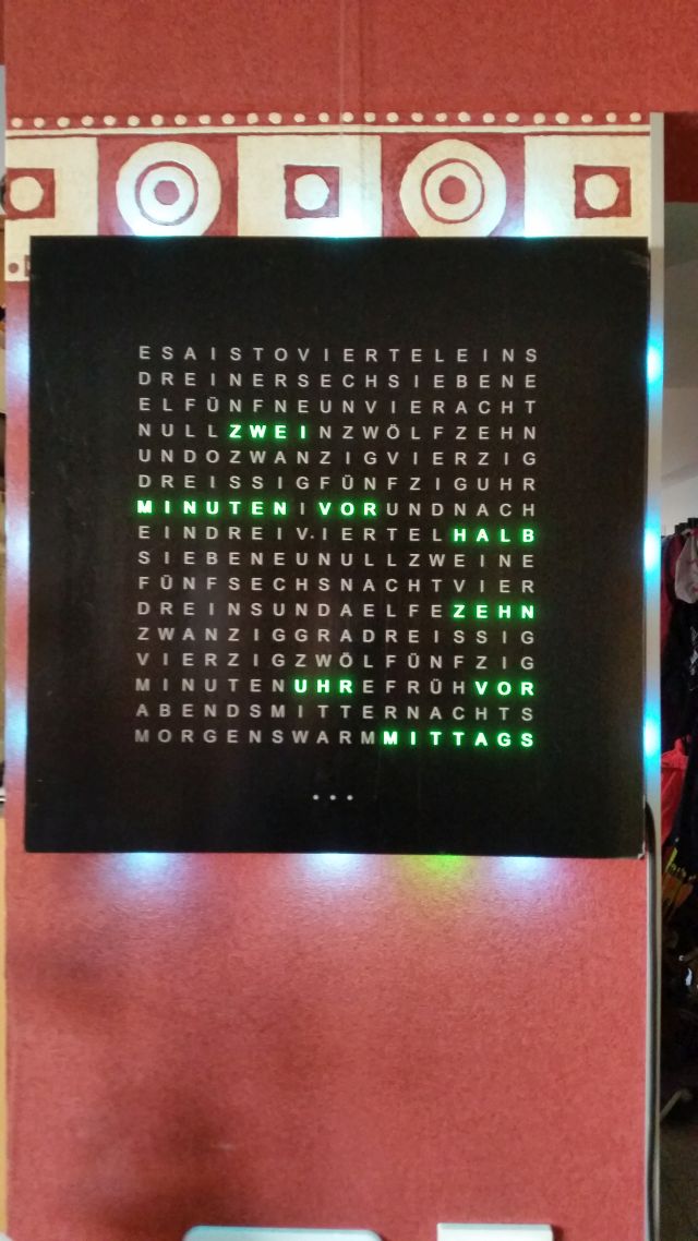

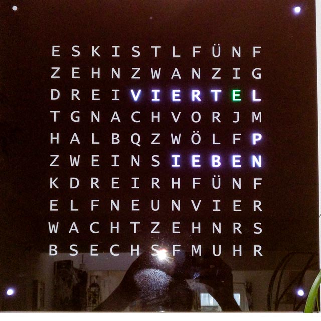

So, ich habe die "knappen Modi" für die WC24h eingebaut: Ossi/Berlin (12-) Oesi (12-) Rhein/Ruhr (12-) Schwaben (12-) Wessi (12-) Tirol (12-) Test auf http://uclock.de Bitte mal durchchecken. Wenn alles okay ist, stelle ich die neue Layout-Datei zum Download für die Test-Version 2.9.0T3 bereit. @Peter: Du kannst Dir die Editiererei sparen :-)
Hallo Frank, vielleicht übersehen... wäre das nicht eine Möglichkeit? Harald L. schrieb: > Hallo Frank, > kann man bei dem Ambilight clock nicht einfach statt der aktuellen > Sekunde in der Mitte einfach die erste Sekunde an den Anfang stellen? > Somit wäre dann immer die aktuelle Sekunde am hellsten und der "Schweif" > würde dann je nach Helligkeit eben einfach kürzer. > > Grüße > Harald
Frank M. schrieb: > Also wie Rhein/Ruhr auf der WC12, da fehlt nämlich auch das Wort > "Minuten". Ja, genau. Die Minute würde ich nur eine Minute vor und nach der vollen und halben Stunde einblenden, einfach weil es besser klingt (Beispiel: "Eine Minute nach halb Vier" statt "Eins nach halb Vier"). > Vorschlag zur Benennung: "Rhein/Ruhr (12-)". Oder weißt Du was besseres? Klingt gut! Wow, hab gerade das 12- Layout schon auf uclock.de gesehen, du bist schnell :-D Gruß und Danke Peter
Harald L. schrieb: > Hallo Frank, vielleicht übersehen... Übersehen nicht, aber ich wollte mir mit der Antwotz noch ein wenig Zeit lassen. Harald L. schrieb: > Hallo Frank, > kann man bei dem Ambilight clock nicht einfach statt der aktuellen > Sekunde in der Mitte einfach die erste Sekunde an den Anfang stellen? > Somit wäre dann immer die aktuelle Sekunde am hellsten und der "Schweif" > würde dann je nach Helligkeit eben einfach kürzer. Das wäre für mich eher eine alternative Möglichkeit, denn ich weiß nicht, was die anderen dazu sagen. Möglich wäre eine Einstellung für den Clock-Mode: o Breite [....] (1-60) o Aktuelle Sekunde am Anfang [x] (sonst in der Mitte)
Peter G. schrieb: > Beispiel: "Eine Minute nach halb Vier" statt "Eins nach halb Vier" Hm. Und was ist um 16:01? "Eine Minute nach Vier" oder "Eins nach Vier"? Klar, für die EINS könnte man eine Ausnahme machen und die Minute doch wieder einblenden, aber dann für xx:01, xx:29, xx:39 und xx:59. Sonst ist das wieder inkonsequent.
Frank M. schrieb: > "Eine Minute nach Vier" oder "Eins nach Vier"? "Eine Minute nach Vier" > aber dann für xx:01, xx:29, xx:39 und xx:59. Sonst > ist das wieder inkonsequent. Genau, nur für für xx:01, xx:29, xx:31 (!) und xx:59 > Möglich wäre eine Einstellung für den Clock-Mode: Ich fänds super! :-)
Peter G. schrieb: > "Eine Minute nach Vier" > Genau, nur für für xx:01, xx:29, xx:31 (!) und xx:59 Ist drin, siehe http://uclock.de Bei der Gelegenheit habe ich die ersten 6 Modi ebenso in den Bezeichnungen vereinheitlicht und neu angeordnet. Jetzt sieht das viel strukturierter aus.
Frank M. schrieb: > Ist drin, siehe http://uclock.de Klasse, genau so hatte ich mir das vorgestellt :-)

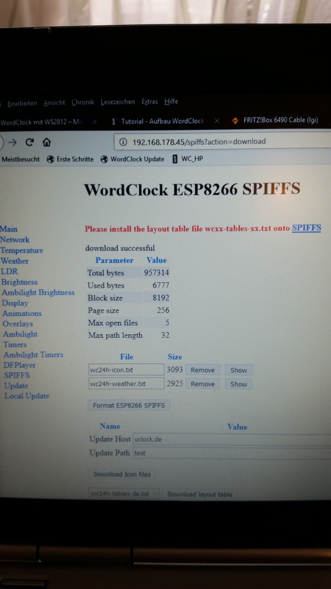

Ich habe jetzt die neue wc24h-tables-de.txt ins Test-Verzeichnis kopiert. Jeder, der die Test-Version 2.9.0T3 installiert hat, kann nun die Layout-Datei nachladen und direkt auf seiner Uhr verwenden. Gilt natürlich nur für WC24h :-) Viel Spaß!
Update hat geklappt und Layout ist drin. Danke nochmal für die Umsetzung!

Frank M. schrieb: > Vorher könntest Du jedoch probieren, Dein SPIFFS neu zu formatieren über > das Web-Interface, Button "Format ESP8266". Danach musst das SPIFFS > wieder mit den Dateien füllen. Das habe ich schon gemacht. Mit dem Log werde ich mich mal beschäftigen.

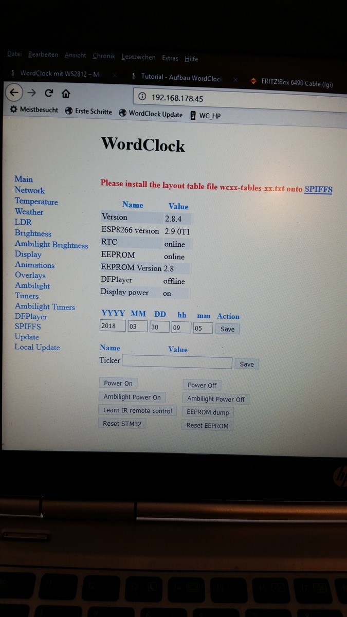

Ich sehe gerade, dass noch etwas nicht stimmt. Auf der Website steht bei Version nichts und bei EEPROM und RTC steht Offline.

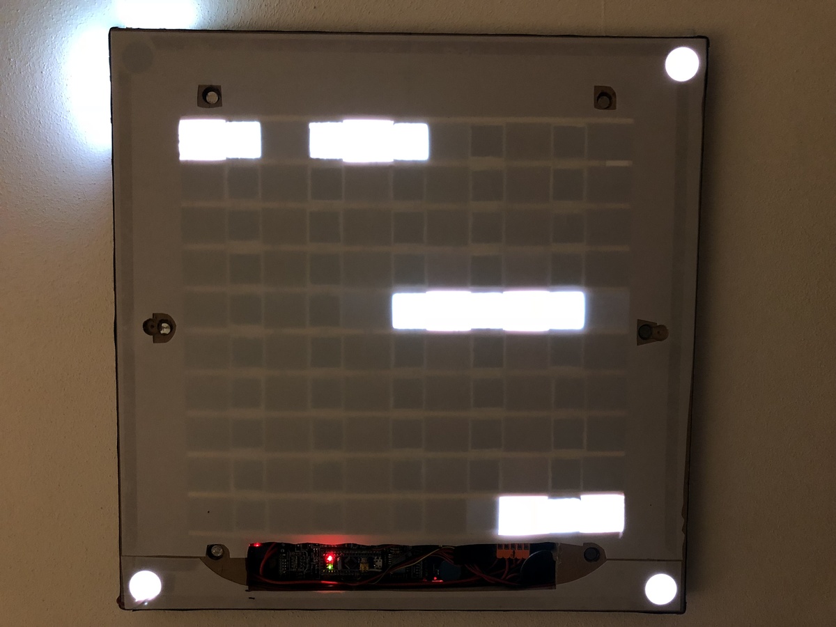

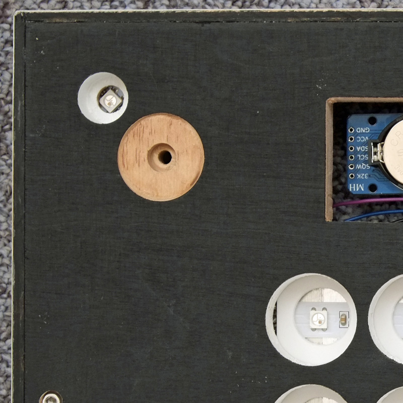

Ich war beim Aufbau der letzten drei 24h Uhren irgendwie immer unzufrieden mit den diversen getesteten Möglichkeiten die Uhr ohne Rahmen aufzuhängen. Ich habe deshalb mal einen Wandhalter gezeichnet, der einerseits die Möglichkeit der Ausrichtung an einem Punkt an der Wand (Schraube, Nagel, Haken, usw.) zulässt und andererseits bündig an der Wand anliegt. Da das vielleicht außer mir ggf. noch andere Leute gebrauchen können, die im Besitz eines 3D Druckers sind, hab ich es mal bei Thingiverse eingestellt. https://www.thingiverse.com/thing:2828935 Viel Spaß damit! :-)
Das ist eine sehr gute Idee von dir! Ich hätte vielleicht nur in der mitte oben noch eine Kerbe gemacht, damit die Uhr auch mittig hängt
Hab die Kerbe bewusst weggelassen. So kann man auch einen schiefen Nagel in der Wand oder eine Uhr, in der alles Gewicht (Elektronik, Lautsprecher, usw.) auf einer Seite verbaut ist, noch ausgleichen. :-)

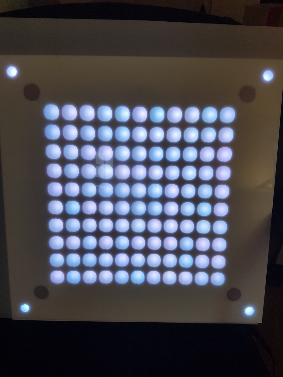

Ich hatte schon LEDs, die mit dem 1k8 nicht zurechtgekommen sind und dein Fehlerbild gezeigt haben. Bin mir gerade nicht mehr sicher ob es SK6812 oder WS2812 waren. Falls du R6 bestückt hast könntest du es mal ohne testen. EDIT: Es gibt jetzt auch eine Version vom Aufhänger mit Zähnen, allerdings noch ungetestet, ich hab gerade keinen Bedarf mehr :-)

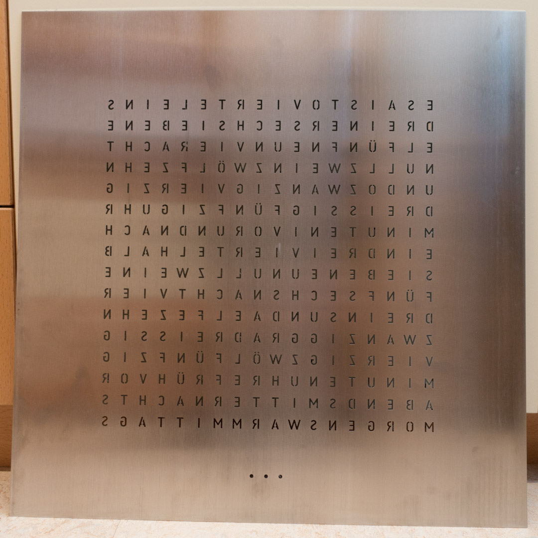

Ich habe eine Edelstahlfrontplatte aus der Sammelbestellung von vor einigen Jahren und die Uhr hängt sein einem Jahr bei mir an der Wand. Ich finde das nicht so toll, weil tagsüber die Uhr wenig Kontrast bietet, nur im Dunkeln sieht es meine Meinung nach gut aus, aber ist ja alles Geschmackssache. Nur so zum Test habe ich mir mal eine Platte aus DC01 Stahl lasern lassen, das ist ganz billiger Stahl, der auch rostet. Zusätzlich habe ich dabei habe ich ein Stück Blech aus dem selben Material für Rostversuche geben lassen. Das habe ich mit 120er Schleifpapier angeschliffen und dann einmal mit einer Mischung aus Salz und Essigessenz eingerieben und dann drei Wochen draußen überdacht liegen lassen. Sieht jetzt schon ganz gut aus, wie ich finde. Ich werde die Tage mal die gelaserte Platte so behandeln und abwarten wie die sich entwickelt. Und die eine Platte war billiger als die Edelstahlplatte aus der Sammelbestellung, ich schätze bei einer Sammelbestellung ist da noch mehr drin. Allerdings war die Verpackung noch nicht so professionell wie die der Edelstahlplatte. Ach ja: Alles WC12!
Hallo, Ich habe bisher ganz gute Erfahrungen mit Cortenstahl gemacht. Verwendet habe ich eine Mischung aus Kochsalzlösung + Salzsäure + Kupferchlorid. Nach drei Tagen war die Frontplatten gut verrostet. Versiegelt habe ich mit Owatrol Öl. Die nächsten Frontplatten werden dann aber auch aus normalen Baustahl sein. Mal schauen ob das auch so gut rauskommt. Viele Grüße Moritz
Moritz S. schrieb: > Hallo, > > Ich habe bisher ganz gute Erfahrungen mit Cortenstahl gemacht. > Verwendet habe ich eine Mischung aus Kochsalzlösung + Salzsäure + > Kupferchlorid. Nach drei Tagen war die Frontplatten gut verrostet. > Versiegelt habe ich mit Owatrol Öl. > Die nächsten Frontplatten werden dann aber auch aus normalen Baustahl > sein. Hallo Moritz Danke für Deine Photos; sieht ja echt super aus!!! Wo hast Du denn die Platte lasern lassen, bzw. denkst Du, dass das für die WC24h auch gehen würde, denn ich habe online bisher nur einen Anbieter gefunden und dem ist die Schrift leider zu klein :-( Wann hast Du denn Deinen Versuch mit baustahl vor, denn das wäre natürlich auch finanziell eine gute Alternative und dafür hätte ich auch schon Anbieter gefunden Gruß Dietmar
Hallo Dietmar, ich habe meine Blechteile bei geerscutting bestellt. Jedoch habe ich eine 90cmx90cm Version gebaut. Hier geht sicherlich auch die 24h Variante ohne Probleme. Ob das auch bei 45cm funktioniert weiß ich leider nicht.Jedoch kann man ja die dxf hochladen, sollte kein Fehler angezeigt werden ist das dann sicherlich machbar. Die Baustahlplatten habe ich schon hier. Mir fehlt aber gerade etwas die Zeit dafür :( Vielleicht nächste Woche. Viele Grüße Moritz
Hallo Dietmar, ich habe mir eine Frontplatte 270 mm x 270 mm aus 1 mm Corten-Stahl für eine kleine WordClock bei geerscutting herstellen lassen - das hat einwandfrei geklappt, siehe Beitrag "Re: WordClock mit WS2812" (Hinweis: Wenn ich mich richtig erinnere ist die in meinem Beitrag vom 20.08.2017 verlinkte Datei fehlerhaft - manche Buchstaben sind doppelt) Bei dieser Frontplattengröße für eine WordClock12h ist der Spaltenabstand 16,7 mm - genau wie bei einer WordClock24h mit einer Frontplatte 450 mm x 450 mm. Hast Du schon einmal versucht, Deine Datei bei geerscutting zwecks Angebotserstellung(!) hochzuladen? Gruß Günter
Moritz S. schrieb: > Hallo Dietmar, > > ich habe meine Blechteile bei geerscutting bestellt. > Jedoch kann man ja die dxf hochladen, sollte kein > Fehler angezeigt werden ist das dann sicherlich machbar. > > Die Baustahlplatten habe ich schon hier. Mir fehlt aber gerade etwas die > Zeit dafür :( > Vielleicht nächste Woche. > Hallo Moritz, Danke für die rasche Antwort; dann war ich ja bei "geerscutting" schon ganz richtig. Habe die DXF-Datei hochgeladen, aber leider doch eine Fehlermeldung ("Konturelement zu klein") bekommen. Jetzt würde ich (und die anderen Interessenten wohl auch) also erstmal ganz gespannt abwarten, was bei Deinem Versuch mit Baustahl herauskommt. Also bitte Ergebnis unbedingt posten, sobald Du eins hast :-) Dank im Voraus und Gruß Dietmar

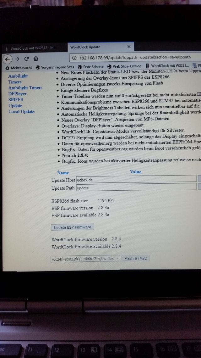

Hallo zusammen habe ein Problem! Ich wollte mal eine Testversion ausprobieren leider funktioniert irgend etwas nicht. Habe zunächst den Update Path auf "test" geändert und gespeichert. Dann die neue ESP Software per OTA aufgespielt. Dann den ST32 versucht auf die aktuelle 2.9.T3 zu bringen. Ich habe die SK6812-rgbw LED-Streifen im Einsatz. Mit der 2.8er Version läuft alles wie es soll. Dann habe ich die Layout und Table Dateien runter geladen. Bilder 1-4 In der Übersicht bleiben allerdings Version auf 2.8.4 und die EEPROM version auf 2.8 Update lief ohne Probleme durch. Display der Uhr bleibt Dunkel. Nach zurück flashen auf ESP 2.8.3a und ST32 auf 2.8.4 und istallation der Icons alles wieder OK. Warum läuft die Testversion bei mir nicht. Ich habe 2 Uhren bei beiden funktioniert es nicht. Die Einstellungen von LDR Display Helligkeit usw. habe ich in verschieden Stufen probiert, die Uhren habe alle Optionen DCF, LDR, IR, abschaltung, Temp.DS1820, DFP, Shild ist V4. ESP8266. Habe den SPIFFS Fomatiert dann nochmal ST32Version2.9.T3 aufgespielt, wieder gleiches Ergebnis. Bisher haben die OTA Updates einwandfrei funktioniert nur über "TEST" (klein geschrieben) habe ich bisher noch keine Version versucht aufzuspielen. Vieleicht hat ja jemand eine Idee. Eine Aufzeichnung über Putty habe ich bis jetzt noch nicht gemacht, da ich auf den Shields die Pins nicht bestückt habe. Vieleicht geht es ja in Zukunft auch direkt über ein Log aus der Oberfläche. Gruß Carsten
Carsten I. schrieb: > Dann den ST32 versucht auf die aktuelle 2.9.T3 zu bringen. > Ich habe die SK6812-rgbw LED-Streifen im Einsatz. Sehr merkwürdig. Die in 1.jpg angezeigte Dateigröße ist tatsächlich die von der Test-Version - wenn man die 3372 CRs in der Datei addiert, die durch LF->CRLF Konvertierung reinkommen. Auch im Webserver-Log sehe ich den korrekten Download-Pfad. Der Flash scheint ja auch fehlerfrei durchgelaufen sein - sogar mit Verify. Daher verstehe ich das überhaupt nicht. Den geforderten Reset nach dem Flash des STM32 hast Du auch ausgeführt? EDIT: Wie hattest Du initial die 2.8.4, die vorher drauf war, geflasht? Per OTA? Oder hattest Du diese vielleicht selbstkompiliert und dann mit verschobenem Offset im Flash geflasht? Ich kann mir nur vorstellen, dass Du zwei Versionen parallel im Flash hast.

Eine Frage: Wenn man eine WordClock (12h, STM32 MiniDevBoard, FIRMWARE 2.8.3a bzw. 2.8.4) zum Testen als WLAN-Client in seinem Netzwerk anmeldet, bleibt, wenn man diese Uhr dann z. B. verschenkt, ein solcher früherer Key im Web-Interface nach Doppelklick in das Feld "Key" im Klartext sichtbar. Gibt es eine Möglichkeit, diesen "alten" Eintrag zu löschen? (Neu flashen über einen USB-Uart bewirkt nichts).
Pierre schrieb: > Hi > > Ich hätte Interesse an einer 90x90 cm wordclock 24h. Wie ich gelesen > habe gibt's hier ein paar Leute die sich eine gebaut haben. Gibt dazu > auch eine sammelbestellung? Könnt ihr Bilder reinstellen? > > Gruss pierre Hallo Zusammen, ich hätte auch Interesse an eine WC24h 90x90cm und würde mich gerne einer Sammelbestellung von Frontplatte (Cortenstahl, Kupfer) und Zwischenplatte anschließen. Grüße Alidi/Andreas
Frank M. schrieb: > Alexander R. schrieb: >> Auf meiner Uhr stimmt die Uhrzeit nach der Zeitumstellung immer noch >> nicht. > > Die Zeitumstellung ist unabhängig vom Timeserver, denn dieser liefert > immer UTC. Diese Zeit ist unabhängig von Sommer und Winter. > > Die WordClock sollte stattdessen den letzten Sonntagmorgen im März > erkennen und automatisch 3600 Sekunden hinzuzählen. Das kann ich nicht bestätigen. Die Umstellung ging bis soeben nicht. Die Stromversorgung habe ich jeden Abend unterbrochen und am Morgen wieder gegeben. Habe aber absichtlich bisher nichts umgestellt um das zu testen. > >> Man kann ja dort keinen DNS-Namen eintragen, bspw. 0.pool.ntp.org. > > Die Uhr kann nur SNTP, nicht NTP. NTP-Pools sind damit nicht möglich, > nur einzelne Timeserver. > > Nimm die im Artikel empfohlene Standard-IP. Habe ich eingetragen und "get net time" geklickt. Dann hat die Uhr sich automatisch umgestellt. Die Uhrzeit und Datum war aber bereits vorher "richtig" mit einer Stunde in der Vergangenheit. Bug? :) Version 2.6.5 EEPROM online EEPROM Version 2.6

Coole Idee! Nur ganz so einfach ist es nicht. 1. Die "Falte" muss innerhalb einer Öffnung sein (recht nahe an der LED) 2. Es darf kein Bauteil (KerKo) in der Nähe sein Hast du das mal geprüft? Auch das Aufkleben des Streifens stell ich mir dann nicht so einfach vor. Ich denke da an ein Teil, das die gesamte Länge eines Streifens hat (11 LED´s) und auf der Vorderseite die Aussparungen für die LED´s hat und auf der Rückseite die "Knubbel" die die Falte produzieren...ob das klappt... Wär mega!
Ja, so ganz sympathisch ist mir die Knubbel-Methode nicht, aber ist eine gute Idee um die Sonderbestellung zu vermeiden. Also wenn noch jemand welche übrig hat oder gerade noch jemand bestellen möchte wäre mir das sehr viel lieber... :-)
#5369561
So in Etwa. Natürlich 10x repetiert. Nach dem Einführen muss dann die Teflon beschichtete Folie vor und hinter der Falte getrennt werden. Dann abziehen, dann aufkleben, dann Vorrichtung lösen. Könnte gehen ;) Wenn ich jetzt nicht schon 5 Sets mit Sonderabstand hier hätte würde ich glatt 33,3er bestellen und drucken/ausprobieren... Das nächste mal vielleicht.
Andy schrieb: > So in Etwa. > Natürlich 10x repetiert. > Nach dem Einführen muss dann die Teflon beschichtete Folie vor und > hinter der Falte getrennt werden. Dann abziehen, dann aufkleben, dann > Vorrichtung lösen. > Könnte gehen ;) > Wenn ich jetzt nicht schon 5 Sets mit Sonderabstand hier hätte würde ich > glatt 33,3er bestellen und drucken/ausprobieren... > Das nächste mal vielleicht. Gar keine so schlechte so eine Falt-/Klebeschiene zu machen... ich denk mal drüber nach. Wenn nicht kurzfristig noch jemand sagt, er hat noch vom Sonderformat, dann werde ich mich mal hiermit beschäftigen.
Andy schrieb: > Coole Idee! > Nur ganz so einfach ist es nicht. > 1. Die "Falte" muss innerhalb einer Öffnung sein (recht nahe an der LED) > 2. Es darf kein Bauteil (KerKo) in der Nähe sein > Hast du das mal geprüft? > > Auch das Aufkleben des Streifens stell ich mir dann nicht so einfach > vor. > Ich denke da an ein Teil, das die gesamte Länge eines Streifens hat (11 > LED´s) und auf der Vorderseite die Aussparungen für die LED´s hat und > auf der Rückseite die "Knubbel" die die Falte produzieren...ob das > klappt... > Wär mega! 1. und 2. ist möglich. Hab bereits eine Uhr so aufgebaut, bin gerade an der zweiten. Ich mach heute Abend mal Fotos. Gruß Florian

Hier noch Fotos von meinem Werkzeug, um die Standard 30LED/m Stripes auf 28.1mm zu bekommen. Ich löse zuerst das doppelseitige Klebeband auf der Rückseite der Stripes, klebe das dann zuerst auf die Aluplatte. Dann biege ich die Stripes und klebe diese dann auf. So wird das Klebeband nicht mitgebogen, und der Rest bleibt sehr steif und zeigt auch keine Ablösungen. Falls Interesse besteht, stelle ich auch gerne die SVG-Kontur des Tools zu Verfügung zum Nachfräsen/Nachdrucken. Gruß leeeooo

Florian B. schrieb: > Hier noch Fotos von meinem Werkzeug, um die Standard 30LED/m Stripes auf > 28.1mm zu bekommen. Ich löse zuerst das doppelseitige Klebeband auf der > Rückseite der Stripes, klebe das dann zuerst auf die Aluplatte. Dann > biege ich die Stripes und klebe diese dann auf. So wird das Klebeband > nicht mitgebogen, und der Rest bleibt sehr steif und zeigt auch keine > Ablösungen. Falls Interesse besteht, stelle ich auch gerne die > SVG-Kontur des Tools zu Verfügung zum Nachfräsen/Nachdrucken. > Gruß > leeeooo Das ist schon eine witzige Idee, den Abstand mit den "Schleifchen" zu verkürzen :-) Das Tool lässt sich auch problemlos 3D-drucken.

Carsten I. schrieb: > Auf der Mainseite blieb aber die Version 2.8.4 und der EEPROM 2.8 Bild 3 Das hatte ich auch schon, wenn man die Uhr dann komplett vom Strom nimmt ist es nach dem boot bei mir richtig gewesen. Die Software war trotzdem Richtig.
kllei schrieb: > Carsten I. schrieb: >> Auf der Mainseite blieb aber die Version 2.8.4 und der EEPROM 2.8 Bild 3 > > Das hatte ich auch schon, wenn man die Uhr dann komplett vom Strom nimmt > ist es nach dem boot bei mir richtig gewesen. > > Die Software war trotzdem Richtig. Habe es noch mal versucht ESP Update ST32 Update über OTA Reset STM32 wieder Version 2.8.4 und EEPROM 2.8 Spannung weg genommen danach UHR dunkel RTC und EEProm offline. nach Update über "Updateverzeichnis" auf Version ST32: 2.8.4 und ESP: 2,8.3a Uhr wieder in Betrieb wie vorher.

Hallo Frank! Ich habe jetzt noch mal versucht die Testversion 2.9.T3 zu installieren. Jetzt habe ich einen neuen (unbenutzten) STM32F411RE Rev. C 04 umgebaut. Dann habe ich die Software der Version 2.8.4 auf den STM32 über den noch nicht abgetrennten ST-Link aufgespielt.(wc24h-stm32f411-sk6812-rgbw.hex) Jetzt habe ich Ihn in das Shield V4 gesteckt.Jetzt habe ich den ESP mit der Version2.9.T1 versehen. und den SPIFFS fornmatiert. Dann habe ich den STM32 über OTA versucht auf die Testversion 2.9.T3 zu Flashen. Leider mit dem gleichem Ergebnis wie bei den Versuchen zuvor.Im Main Menü wieder Version 2.8.4 und EEPROM 2.8 Spannung weg genommen danach UHR dunkel RTC und EEProm offline. nach Update über "Updateverzeichnis" auf Version STM32: 2.8.4 und ESP: 2,8.3a Uhr wieder in Betrieb wie vorher. Ich habe jetzt zum Testen einmal die gesamte Elektronik zum testen oder auch als Ersatz. Was kann ich noch versuchen? RTC tauschen? Andere Reihenfolge? Ich verstehe das alles nicht. Wiso klappt es nicht mit der Testversion? Gruß Carsten
Hallo Frank! Ich habe jetzt noch mal versucht die Testversion 2.9.T3 zu installieren. Jetzt habe ich das RTC Modul getauscht,leider gleiches Verhalten wie zuvor. Nach der Installation von Layouttable EEProm und RTC offline. Formatieren des SPIFFS ist aber möglich, bleibt aber offline. Erst nach aufspielen der ESP Software 2.8.3a und STM32 2.8.4 sind sie wieder online. Jetzt habe ich 3 Uhren die sich gleich verhalten. Habe auch mal versucht eine WC24H-STM32F411-ws2812-rgb.hex Datei auf den STM32 zu flashen. (nur zum Test) hat auch nicht funktioniert. Flashen läuft immer ohne Probleme durch. Jetzt habe ich schon alle Bauteile probiert,( STM32, ESP,RTC) was kann ich noch machen um es zum Laufen zu bringen. Gruß Carsten

Frank M. schrieb: > So, ich habe die "knappen Modi" für die WC24h eingebaut: Ich greife das Thema Layouts nochmal auf... Mittlerweile hängen ein paar 24h im Freundeskreis, der mit geradezu kindlicher Freude alles an der Uhr durchtestet. :-) Dabei kam auch Feedback zu den 12+ und 24+ Layouts, das ich einfach mal hier ins Forum trage... Beim Durchtesten der Layouts starten fast alle mit den "+" Varianten, denn viele leuchtende LEDs haben scheinbar ungeahnte Anziehungskraft. ;-) Weil der Text aber nicht 100%ig gefällt wechseln sie die Layouts dann durch und vermissen am Ende eine etwas wohlklingendere Variante von "+". Beispiel 12+:
1 | |
2 | |
3 | |
4 | |
5 | |
6 | |
7 | |
Beispiel 24+:
1 | |
2 | |
3 | |
4 | |
5 | |
6 | |
7 | |
Wenn wir die bisherigen "+" Layouts in "++" umbenennen würden und die Änderungswünsche als neue "+" Variante implementieren, dann wäre es sogar irgendwie konsistent mit der bisherigen Namensgebung. Wie empfindet ihr das? Nutzt jemand die bisherigen "+" Layouts? Ist das Lokalkolorit hier bei uns (NRW)? Grüße Peter

Fabian T. schrieb: > Habt ihr eine Idee woran das liegen könnte? Kann das an der einen > defekten LED liegen? Jein. Wenn die LED endgültig defekt wäre, dann dürfte danach gar nichts mehr angezeigt werden. Die WS2812 leiten ja die Daten an ihren nächsten weiter, wenn eine defekt ist, dann ist da Ende. Mal angenommen, sie würde manchmal verrückt spielen. Dann würde sie mal Daten durchlassen und mal nicht. Aber dann müsste sie auch selbst manchmal anzeigen und manchmal nicht. Und ich würde dann auch vermuten, dass dahinter dann die Farben chaotisch sind, denn es wäre doch großer Zufall, dass sie genau alle 24 Bit ausfällt oder nicht. Dazu passt auch nicht, dass manche Buchstaben völlig ok sind und manche fehlen, wobei allerdings die WS2812 ihren Status halten solange bis sie was neues bekommen. Also alles zusammen liegt es nicht an einer defekten LED, das müsste dann dort endgültig enden oder dahinter viel chaotischer aussehen. Wohl dann auch nicht an Versorgungsspannung oder Störungen, dann müsste es auch eher ja/nein sein oder chaotisch. Ich tippe auf die Ansteuerung. Da läuft in der Software was falsch, warum auch immer. Könnte es zum Beispiel sein, dass der ESP blockierend abgefragt wird und die WLAN-Verbindung sehr schlecht ist? Und das zerschiesst immer die Ansteuerung der LEDs?
Fabian T. schrieb: > Allerdings hat bei einer Uhr nach einiger Zeit angefangen das "E" von > DREIVIERT"E"L Probleme zu machen. Die LED des "E"s ging z.T. (nicht > immer) nach ca. 1 Sekunde aus. Ich hielt das für eine defekte LED, nur > kam ich noch nicht dazu diese auszutauschen. Dann tausche sie mal aus. Bis vor dem "E" ist die Anzeige ja korrekt, dahinter ist sie kaputt. Das sieht ziemlich sicher nach einem Defekt der LED aus. Sollte nach dem Austausch derselbe Fehler immer noch auftreten, könnte auch der Ausgang DO der LED unmittelbar davor defekt sein, also das "T". Wenn nach dem Austausch der "E"-LED (bzw. der "T"-LED) der Fehler immer noch auftritt, kann man gerne über andere Ursachen nachdenken. Aber ich denke, das wird sich danach erübrigt haben.
Conny G. schrieb: > Ich tippe auf die Ansteuerung. Ich nicht, da die Ansteuerung über DMA läuft. > Da läuft in der Software was falsch, warum auch immer. > Könnte es zum Beispiel sein, dass der ESP blockierend abgefragt wird und > die WLAN-Verbindung sehr schlecht ist? Und das zerschiesst immer die > Ansteuerung der LEDs? Der ESP wird nicht blockierend abgefragt. Wie kommst Du auf solche Phantasien?
Fabian T. schrieb: > Habt ihr eine Idee woran das liegen könnte? Kann das an der einen > defekten LED liegen? Hallo Fabian, ich hatte das gleiche Problem. Es lag eindeutig an einer defekten LED bzw. an dem dazugehörigen Controller. Habe die erste LED an der die Probleme auftraten gewechselt und alle Probleme, auch bei den nachfolgenden LED's waren beseitigt. Gruß Wolfgang
Hallo zusammen, Vielen Dank schonmal für die Rückmeldung. Dann werde ich bei Gelegenheit das "E" austauschen und dann beobachten. Ihr hört wieder von mir. Grüße Fabian

Frank M. schrieb: > Conny G. schrieb: >> Ich tippe auf die Ansteuerung. > > Ich nicht, da die Ansteuerung über DMA läuft. > > Der ESP wird nicht blockierend abgefragt. Wie kommst Du auf solche > Phantasien? Sorry, wollte Dir nicht zunahetreten. Ich kenn mich ja auch mit dem Code von WordClock (noch) nicht aus, deshalb habe ich nur geraten / vermutet. Hätte ich auch lassen können, hier sind genug Leute, die sich besser auskennen :-)
