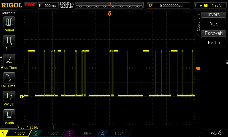

Ich wollte die Helligkeit meiner 12h-Uhr "optimieren". Hier läuft V2.7.3 auf dem STM32-minidev. Dabei ist mir aufgefallen, wenn ich den LDR abschalte, wirkt sich das erst nur auf die Minuten-LEDs aus. Erst in Sekunden 0 wird das gesamte Display angepasst. Dasselbe passiert, wenn ich die Helligkeit in der Seite "Display" verstelle. Ist das so gewünscht? Ich meine, dass das in V2.6.x nicht so war. Weiter sehe ich nie Auswirkungen auf die Helligkeit der Regler in der Seite "Brightness". Es steht jetzt alles auf 0 und das Display ist an. Auch wenn ich den LDR aktiviere, bleibt das so. Wann wirken sich die Einstellungen der Seite "Brightness" aus? Ebenso bei der Steuerung des Ambilights. Zustand: Hauptseite:Ambilight off. Ambilight: alle Farben auf 0. Dann bei "Ambilight" grün auf max. gestellt. Danach in der "Hauptseite" Ambilight ON geklickt. Die LEDs bleiben dunkel. Gewartet bis zum Minutenwechel. Display bleibt dunkel. Jetzt in "Ambilight" die Helligkeit von "Grün" verändert: Ambilght geht an. Ist reproduzierbar. Irgendwo krabbelt da Ungeziefer in der Uhr ;) In Version 2.6.x war das nicht so. Edit Habe eben V2.6.6 in den STM gespielt. Da funktioniert es, wenn ich den LDR abschalte, ändert sich die Helligkeit der Minuten-LEDs und des Dsiplays gleichzeitig. Aber auch hier keine Auswirkungen der Einstellungen der "Brightness"-Seite. Alle Reger auf 0, Display bleibt an. Mit LDR an oder aus. Das Verhalten des Ambilights, wie zuletzt beschrieben bleibt in V2.6.6 auch so. Edit2 Zurück auf V2.7.3: Jetzt wirken sich die Werte in "Brightness" aus wenn LDR ON ist. Aber erst nach Minuten wechsel. Vllt. war das vorher auch so, hab es nur nicht bemerkt. Jetzt ist mir noch auf gefallen: Ich habe das Overlay 2. Advent aktiviert. Das wird mit voller Helligkeit dargestellt (LDR ON). Dann Wechsel zurück zur Anzeige der Uhrzeit mit voller Helligkeit. Danach erfolgt das Dimmen auf die Helligkeit vom LDR. Ach ja, als Animation habe ich nur "Fade" eingestellt.

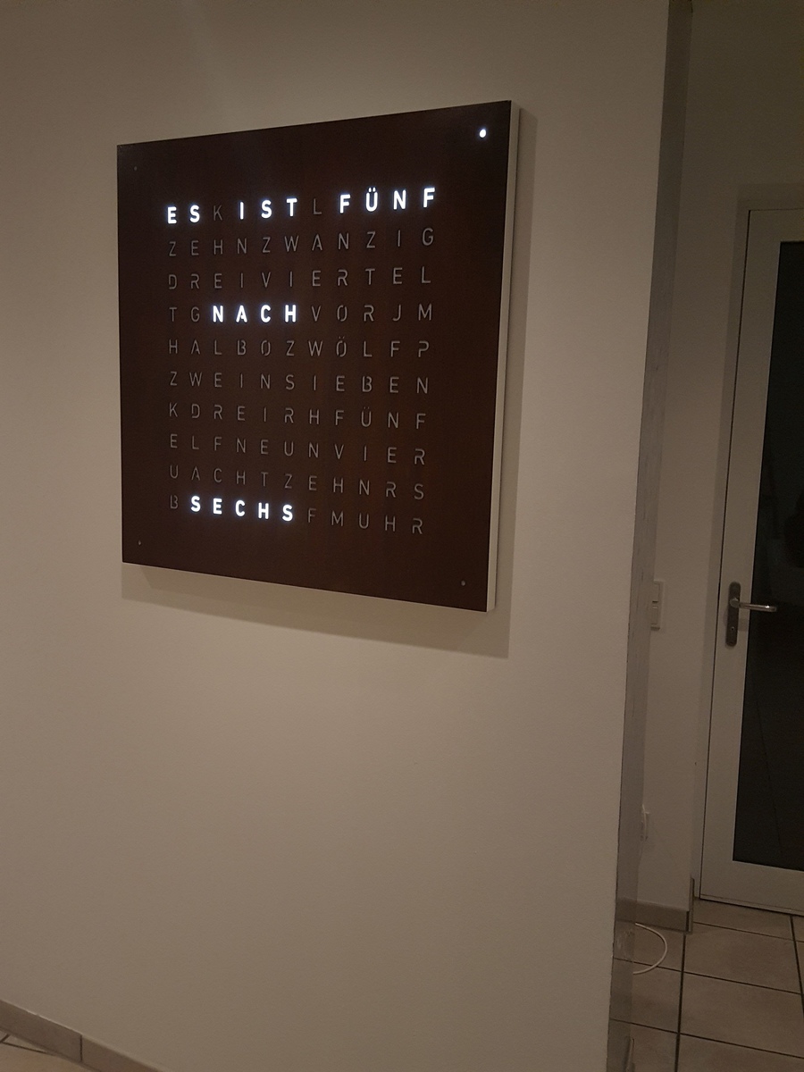

Hallo Zusammen, ich habe meine WC12 nun auch fertig und wollte euch auch mal dran teilhaben lassen. Ich habe an dem ersten Uhrenbau teilgenommen und damals die 30 x 30 cm Variante gebaut. Da das ja komplett ausgestorben ist und meine Uhr nun schon über partielle LED-Ausfälle klagte habe ich meine Uhr neu gebaut, aber wieder in 30 cm Größe. Um genau zu sein, habe ich drei Uhren parallel aufgebaut. Bei meiner alten habe ich nur das Innenleben getauscht und Rahmen und Front wieder verwendet. Alles etwas eng, aber dünner wollte ich die Stege an der Tasche nciht machen. Für die weiteren zwei habe ich mittlerweile eine Druckerrei gefunden, die mir auch die Fronten bedrucken kann. Nächste Woche sollten die dann auch kommen. Ich bin gespannt. Es sind alle drei Uhren in der Komplettausführung (Temperatursensor, TSOP, DCF, RTC, LDR, WLAN). Mit einer Uhr habe ich allerdings ein komisches Phänomen. Ich sehe die WLAN SSID "Wordclock" werde auch nach dem Passwort gefragt, aber es kann keine Verbindung mit meinem Telefon aufgebaut werden. Version ist bei allen Uhren noch die 2.6.6. Mit den anderen Uhren verbindet sich mein Telefon sofort und ich kann alles konfigurieren. An welcher Stelle kann ich denn da suchen? Im Log steht, dass der ESP-12F online ist. Ich hab sowohl beim ESP als auch beim STM die Lötstelen alle nochmal kontrolliert und nachgelötet. Eine Verbesserung gab es allerding nicht. Gab es denn so einen Fehler schon einmal? Für Hilfe wäre ich sehr dankbar. Ich würde mir ja auch irgendwann nochmal eine WC24 aufbauen. Wie sind denn da die Pläne für ein neues Shield mit Tonwiedergabe? Wird es eins geben? Hat shon mal jemand probiert die WC24 Front aus Corten- oder Edelstahl lasern zu lassen, oder ist das zu filigran? Liebe Grüße Martin

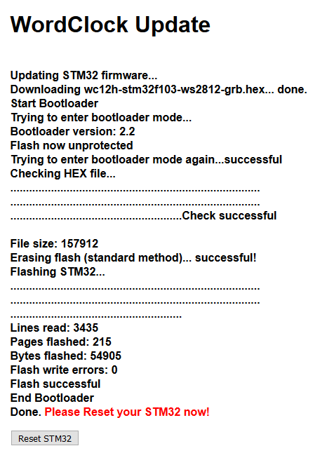

Ich muß euch leider mal in Sachen Update belästigen: Updating STM32 firmware... Downloading wc24h-stm32f411-ws2812-grb.hex... done. Start Bootloader Trying to enter bootloader mode... Timeout Trying to enter bootloader mode... -> Uhr startet neu, und das war es dann... Version 2.6.5 ESP8266 version 2.7.3 RTC online EEPROM online EEPROM Version 2.6 DFPlayer offline Display power on ESP-Update OTA funktioniert wie man sieht. Irgendwie sehe ich den Wald vor lauter Bäumen nicht. :-( Was ist der klitzekleine Hinweis der mir fehlt? Thomas
Thomas G. schrieb: > Updating STM32 firmware... > Downloading wc24h-stm32f411-ws2812-grb.hex... done. Aha, ein Nucleo. > Start Bootloader > Trying to enter bootloader mode... > Timeout Der Bootloader des STM32 meldet sich nicht. Hast Du denn schon einmal so ein Update des STM32 durchgeführt oder ist das das erste mal mit dieser Hardware? Welche Shield-Version? Ist die Verbindung zu BOOT0 gegeben?
Frank M. schrieb: > Thomas G. schrieb: > > Der Bootloader des STM32 meldet sich nicht. Hast Du denn schon einmal so > ein Update des STM32 durchgeführt Nein oder ist das das erste mal mit dieser Hardware? Ja Welche Shield-Version? V3 aus der Sammelbestellung Ist die Verbindung zu BOOT0 gegeben? Datum: 06.12.2017 15:31 > Woran könnte es noch liegen, dass der STM nicht in den Bootloadermodus > kommt? >>Ich tippe mal auf: 1. GPIO5 zu BOOT0 des STM32 >>Vermutlich fehlt der Pulldown an Boot0. Kontrolliere das bitte mal. War das so gemeint? Ich hab es mal angelötet, und werde gleich einen Probestart machen. GPIO ist aber standartmäßig nicht verbunden, oder?
Thomas G. schrieb: >> Woran könnte es noch liegen, dass der STM nicht in den Bootloadermodus >> kommt? >>> Ich tippe mal auf: 1. GPIO5 zu BOOT0 des STM32 >>> Vermutlich fehlt der Pulldown an Boot0. Kontrolliere das bitte mal. > > War das so gemeint? Ich hab es mal angelötet, und werde gleich einen > Probestart machen. Das galt für das STM32-Mini-Dev-Board. Hier muss man eine Luftbrücke zum BOOT0-Jumper löten und auch für einen Pulldown-Widerstand sorgen. Beim Nucleo ist dieser Pulldown bereits on-board und die Verbindung zu BOOT0 ist auf dem V3-Shield bereits durch eine Leiterplattenverbindung gegeben - sofern Du die nicht weggekratzt hast.
Updating STM32 firmware... Downloading wc24h-stm32f411-ws2812-grb.hex... done. Start Bootloader Trying to enter bootloader mode... Bootloader version: 3.1 Flash now unprotected Trying to enter bootloader mode again...successful Checking HEX file... ........................................................................ ........ ........................................................................ ........ ........................................................................ ........ ........Check successful File size: 182290 Erasing flash (extended method)... successful! Flashing STM32... ........................................................................ ........ ........................................................................ ........ ........................................................................ ........ ........ Lines read: 3965 Pages flashed: 248 Bytes flashed: 63384 Flash write errors: 0 Flash successful End Bootloader Done. Please Reset your STM32 now! Boot0 war der entscheidene Hinweis, Danke! Ich nehme mal an, die Verbindungen können eingebaut bleiben?

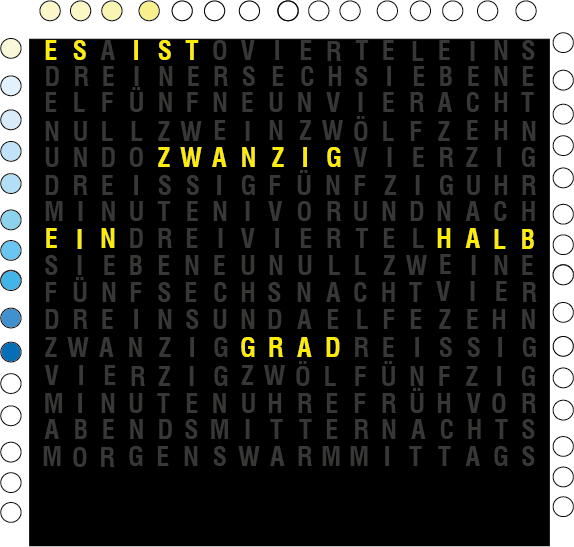

OK, hab dann noch ein paar Ideen: 1. Bei der Temperaturanzeige ein "Bogen" des Ambilights von Blau (für ca 14°) über wärmer werdende Weißtöne bis Rot (für 32°). Ja, ich weiss, ist bei den Bildern nicht sehr gut gelungen. 2. Bei allen Einblendungen (Datum, Temp, Ticker, Kerzen, demnächst Wetter) ein kurzer Gong oder WasauchimmerTon. (Wahlweise) 3. Auswahl von mehreren Klangschemata (z.B. Gong, Kuckuck, BigBen, usw) durch mehrere Verzeichnisse "04"; "05"; "06" usw 3,5. Hinter der Timerauswahl für die Klänge eine kleine editierbare Tabelle als Merkhilfe was da nun abgespielt wird 4. Bei den Sonnenaufgang/untergangsanimationen Mithilfe des Ambilights als Fortsetzung der Sonnenstrahlen. (ist mir mal irgendwann so eingefallen) 5. Bei Wetteralarmen ein Alarmton. 5,5. Die Kerzen evtl etwas länger anzeigen. 6. So ein ganz klein wenig fehlt mir das Uhrenticken doch... Bin mal gespannt auf eure Reaktionen. Thomas

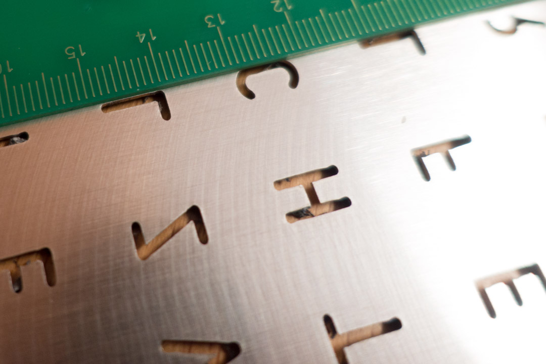

Andreas B. schrieb: > Hallo Zusammen, > > ich hätte auch Interesse an einer Metallfront für die WC24h aus Korten > Stahl. Grünstichiges Kupfer oder angelaufenes Messing sieht garantiert > auch sehr dekorativ aus. > Prinzipiell müßte es ja egal sein, aus welchem Metall die Frontplatte > ist. > > Schönen Abend > Alidi / Andreas An einer Korten-Stahl-Front habe ich auch großes Interesse. Eigentlich an einer 90 x 90 cm Variante, jedoch werde ich damit allein auf weiter Flur stehen... Jan

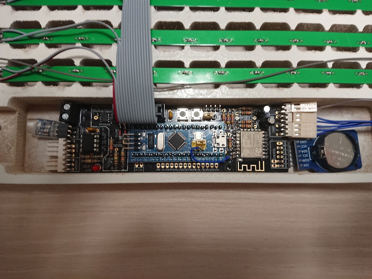

Hallo Wordclock Gemeinde, gerade habe ich meine WC12h mit Minishield Board V4 und STM32F103 per OTA von Version 2.6.6 auf 2.7.3 upgedated. Ging nach meiner Einschätzung gut, aber jetzt habe ich zum WEB Interface 2 Fragen: 1. LDR / Brightness In der LDR Maske sehe ich, dass der Helligkeitsbereich von 33-729 (Differenz -> 696) geht. Wie werden jetzt die 15 Stufen in der Brightness Maske zugeordnet ? Teile ich die 696 durch 15 und alle 46,4 Helligkeitsstufen wird die LED Anzeigehelligkeit anhand des eingegebenen Brightness Wertes verändert ? Also zwischen 33 und 79,4 gilt der Brightness Wert der Stufe 1, zwischen 79,5 und 125,8 gilt der Brightness Wert der Stufe 2 u.s.w ? 2. OTA Update Muss beim Update auf 2.7.3 in der Main Maske bei Version auch 2.7.3 stehen und bei EEprom Version 2.7 ? Muss in der Update Maske WordClock Firmware Version 2.7.3 stehen. Ich habe die Buttons "Update ESP Firmware" und ""Flash STM32" betätigt, aber es wird immer nur bei Version -> 2.6.6 angezeigt. Was mache ich falsch ? Muß die Uhr einmal von Spannung genommen werden ? Ich wünsche allen ein beschauliches Weihnachten und im neuen Jahr alles Gute. Alidi/Andreas

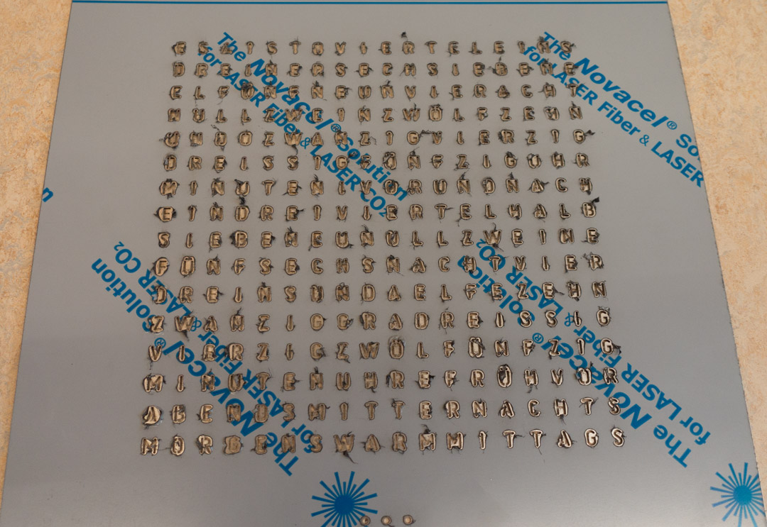

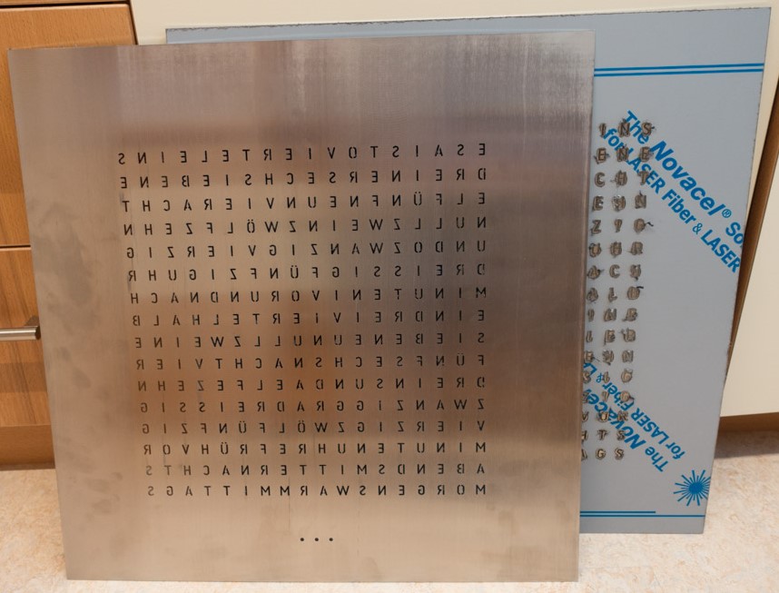

Hallo zusammen, zuerst möchte ich mal ein ganz großes Lob an das gesamte Projektteam loswerden. Echt tolle Arbeit die hier geleistet wird! Nach einer etwas längeren Bauphase möchte ich euch mal meine Variante der 12h Wordclock vorstellen. Ziel war es, eine größere Version zu bauen. Ich habe mich für eine Größe von 900mm x 900mm entschieden (an Anlehnung an das große Original). Aufgrund der größeren Buchstaben habe ich vier Leds pro Buchstabe (zwei für die Minuten-Leds) verwendet. Hierfür habe ich zwei Stripes parallel angeschlossen, wobei dann immer zwei Leds pro Buchstabe leuchtet. Eingesetzt habe ich die SK6812-RGBW Stripes mit 30 Leds/m. Die beste Anordnung ergibt sich dann nicht mehr zeilenweise sondern spaltenweise (d.h. von oben nach unten bzw. von unten nach oben). Aufbau: Die Uhr besteht aus 3 Hauptkomponenten: -Frontplatte -Gehäuse -Rückplatte Die Rückplatte habe ich mir aus 2mm Alublech lasern lassen. Auf dieser Rückplatte werden die Led-Stripes aufgeklebt (Lasergravur auf der Rückplatte hilft beim ausrichten) sowie die ganze restliche Elektronik + Verkabelung montiert. Das Gehäuse besteht aus einer 38mm dicken MDF Platte, gefräst nach CAD Daten. Plattengewicht am Anfang 30kg, nach dem Fräsen noch 14kg. Die Streuscheiben habe ich als einzelne Elemente ausgeführt damit Streulicht in die anderen Buchstaben vermieden wird .Die LED-Bohrungen habe ich mit einem Stück weißen Papier ausgekleidet, das ergibt nochmal eine deutliche Steigerung der Helligkeit (auch als Tip für die “normale” Wordclock) Die Frontplatte besteht aus 1,5mm starken lasergeschnittenen Corten-Stahl. Beim Rosten habe ich mit versch. chlorhaltigen Chemikalien gearbeitet um den Rostvorgang zu beschleunigen. Insgesamt hat der Rostungsvorgang ca. 5 Tage benötigt. Versiegelt wurde die verrostete Oberfläche mit Owatrol-Öl. Die Befestigung der Frontplatte habe ich mit vier verklebten Bolzen mit M10 Gewinde gelöst + ein paar Magnete. Wenn es gewünscht wird, stelle ich gerne meine Daten für ein Nachbau zu Verfügung. Ein paar kleine Änderungen in der mech. Konstruktion werde ich in den nächsten Tage noch vornehmen. Viele Grüße Moritz
Schönes Gesamtbild Moritz! Wo hast du denn den Zwischenboden und die Front machen lassen, online? Was für chemikalien beschleunigen denn den Rostvorgang? LG Martin
Moritz S. schrieb: > Wenn es gewünscht wird, stelle ich gerne meine Daten für ein Nachbau zu > Verfügung. > Ein paar kleine Änderungen in der mech. Konstruktion werde ich in den > nächsten Tage noch vornehmen. Hallo Moritz, genau soetwas plane ich auch, 90*90 mit Corten-Stahl. Super Arbeit! Wie hast du den Code angepasst, dass statt Zeilenweise eine Spaltenweise Ansteuerung klappt? Die beiden Stripes sind "einfach" parallel geschaltet? Über weitere Infos bzw. Daten würde ich mich sehr freuen! LG
Martin G. schrieb: > Schönes Gesamtbild Moritz! > > Wo hast du denn den Zwischenboden und die Front machen lassen, online? > Was für chemikalien beschleunigen denn den Rostvorgang? > > LG > Martin Hallo Martin, Dankeschön. Die Teile habe ich online lasern lassen (Die Frontplatte aus Corten hat 130€ gekostet, die "Baustahlvariante" hätte nur 30€ gekostet und ist sicherlich auch für den Innenbreich geeignet). Darf man hier den Namen des Onlinedienstleisters nennen? Ich habe eine Mischung aus Kochsalzlösung (bis zur max. Sättigung) + Salzsäure + Kupferchlorid verwendet. Viele Grüße Moritz

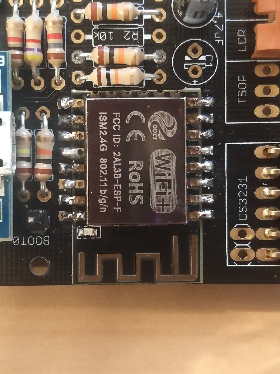

Hallo zusammen, leider habe ich ebenfalls ein Problem mit dem Flashen des ESP8266. Ich habe versucht in den vielen schon geposteten Anleitungen meinen Fehler zu suchen, habe aber nichts gefunden was geholfen hätte. Aber vermutlich ist das Problem schon ein anderes. Das Flashen des STM32 ging ohne Zwischenfälle, vor und nach dem Einlöten in das Board. Allerdings bekomme ich kein Log raus. Ich habe den USB-UART-Adapter, in Windows meldet er sich als CH340, wie in der Anleitung angeschlossen. Putty bleibt allerdings schwarz, den ESP flashen klappt sowieso nicht da keine Verbindung aufgebaut werden kann. Vermutlich ist hier schon der Fehler. Beim Durchmessen allermöglichen Spannungen ist mir aufgefallen, dass bei den 3,3V Pins vom Board nur immer 2,875V anliegen. Ist das Normal oder könnte das schon die Ursache sein? Wie prüfe ich, ob die Verbindung vom Board zu den Pins für das Aufspielen richtig sind? Auch hat bei mir die PC13-LED auf dem Board nie geleuchtet, ist es ebenfalls normal? Die Lötverbinungen zu dem ESP prüfe ich heute / morgen nochmal, bin aber absoluter Anfänger was löten angeht. Aber davon müsste ja der Logger unabhängig sein? Danke schonmal für eure Hilfe. LG, Siegmar
Hallo zusammen, und noch einer mit einem exotischen Problem.... Meine Wordclock mit aktuellem Shield ist gebaut, geflasht und läuft prinzipiell gut. Das einzige Problem ist, dass offensichtlich die Einstellungen nicht gespeichert werden. Nach jedem Neustart startet die Uhr im Wessi Modus und mit Licht Animation... auch wenn ich beides ändere und speichere. Oder ist das normal? Mein Verständnis war, dass die Einstellungen im EEPROM gespeichert werden sollten. Edith: Im WebInterface wird das EEPROM als online angezeigt... Freue mich sehr über Hinweise :)
Frank M. schrieb: > Wenn Du den STM32 per OTA flashst, wird im Webbrowser ein ausführliches > Protokoll während dieses Vorgangs angezeigt. Kannst Du das hier mal > reinschieben? Hallo Frank, irgendwie stehe ich auf dem Schlauch. Wo wird im Webbrowser was angezeigt ? Auf der Seite im Internetexplorer, wo ich die Word clock Update Seite sehe, passiert nichts. Beim Betätigen des Flash STM 32 Button ganz unten wird die WC12h dunkel, nach einer Weile (paar Sekunden)erscheint die IP Adresse und dann wird die Uhrzeit wieder angezeigt. Die Wordclock Firmware Version hat sich aber nicht von 2.6.6 auf 2.7.3 geändert. Die richtige Datei habe ich neben dem Flash STM32 Button ausgewählt. Grüße Alidi/Andreas

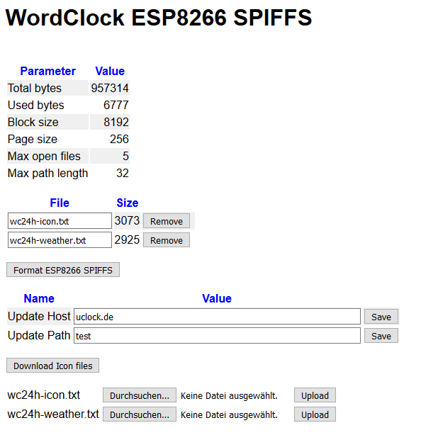

So, jetzt endlich zur Ankündigung...
Wie versprochen, gibt es noch ein Update vor Weihnachten, nämlich die Version 2.8.0.
- Neue Konfigurationsseiten im Webinterface: Overlays und SPIFFS
- Neu: Datumsabhängiges Einblenden von Overlays
- Neu: Einbindung von Wetter-Icons als Overlays

Hallo Frank, bei meinen Uhren (4 Stück)will das OTA einfach nicht funktionieren. Im Webinterface werden die aktuelle installierte Version und auch die auf dem Updateserver verfügbare Version korrekt angezeigt (für STM und ESP). Nach betätigen der "Update ESP Firmware" wird "Updating ESP firmware, reconnecting in 40 seconds ..." angezeigt, danach lande ich wieder im Update-Menü mit dem selben Firmware Stand wie zuvor auch. Gleiches Spiel auch beim Update der STM Firmware: Updating STM32 firmware... Downloading wc24h-stm32f411-ws2812-grb.hex... done. Start Bootloader Trying to enter bootloader mode... Bootloader version: 3.1 Flash now unprotected Trying to enter bootloader mode again...successful Checking HEX file... error: cannot open file End Bootloader Done. Please Reset your STM32 now! Hier sieht es eher so aus, als ob die Datei gar nicht existiert bzw ein Problem beim Öffnen der Datei auftritt. Ein lokales Update ändert daran leider auch nichts: Start Bootloader Trying to enter bootloader mode... Bootloader version: 3.1 Flash now unprotected Trying to enter bootloader mode again...successful Checking HEX file... error: cannot open file End Bootloader Done. Please Reset your STM32 now! Please select the STM32 firmware file "Durchsuchen... keine Datei ausgewält" Bei einer Uhr habe ich den ESP und den STM per USB Kabel auf die neue 2.8.0(a) gebracht, dort wollte ich die die wc24h-icon.txt und die 24h-weather.txt auf die Uhr laden. Leider auch erfolglos: Failed to upload file. HTTP/1.0 200 OK Nach dem Start des Uploads erhalte ich sofort die obige Meldung und ich muss die Datei erneut auswählen. Sonst schaut eigentlich alles gut aus: Version 2.8.0 ESP8266 version 2.8.0 RTC online EEPROM online EEPROM Version 2.8 DFPlayer offline Display power on Achso: Nucleo F411RE und ESP8266-12-F mit WC Shield 3.0 vom März 2017, sollte eigentlich per OTA funktionieren. LG Marcus PS: Vielen, vielen, lieben Dank für diese Projekt!
Ich konnte die Ursache selbst ausfindig machen: ein erneutes flashen des ESP über den ESP8266 Downloader brachte den gewünschten Erfolg. Jetzt funktioniert OTA und auch der Upload der icon Dateien. Es scheint wohl, dass die Flash Download Tools den SPIFFS nicht formatiert hat und dieser somit auch nicht zur Verfügung stand. VG Marcus

Hallo, hat von euch jemand das DCF-Modul dran? Ich habe nur Fehler im Log. Schalte ich alle LEDs aus, funktioniert es. Hab schon ein geschirmtes USB-Kabel verwendet. War bei der alten Uhr aber auch schon so. Haben die Probleme auch Andere? Man könnte die DCF-Auswertung ja auch nur bei abgeschalteter Anzeige machen. Ein schönes Weihnachtsfest Martin
Martin G. schrieb: > hat von euch jemand das DCF-Modul dran? Ich habe nur Fehler im Log. > Schalte ich alle LEDs aus, funktioniert es Die LED-Streifen stören den Funkempfang. Du solltest mit dem DCF-Modul möglichst weit weg. Ich könnte einen Schalter in die Weboberfläche einbauen, dass nur empfangen wird, wenn das Display aus ist. Aber was hättest Du dann gewonnen? Eigentlich nichts. Okay, der STM32 würde keine Fehler mehr ausgeben...

Jan K. schrieb: > ... > Ich habe mir die DXF-Datei für die Edelstahlfont geladen und es für > meine Zwecke angepasst: > -LED-Streifen mit 60LED/m (war gerade da) > -Größe 23x23mm (passendes Pleiglasstück war auch da) > ... > Wenn Interesse besteht, dann kann ich meine Dateien gerne zur Verfügung > stellen und im Wiki hinzufügen als weitere Variante. Hallo Jan, ich hätte Interesse an der von Dir angepassten DXF-Datei, könntest Du die hier hochladen? MfG, Andreas

X. O. schrieb: > Habe auch mal eine Frontplatte in 90x90 lasern lassen. Kein Problem Cool, verrätst du bei welchem Anbieter? Aufgrund der relativ "feinen" Einstiche für die Buchstaben konnte mein Lasermensch das nicht sauber umsetzen und anderswo war es astronomisch teuer :(

Hier mal noch ein Log, der die flaschen Werte des DCF-Empfängers zeigt. Zwischendruch habe ich einmal die Nettime abgefragt. Danach ging die DCF-Zeit 3 min nach. Mit jedem Empfangen wurde die Zeit besser. Martin G. schrieb: > Ich habe heute mal gemessen, meine Spannung und das Data Signal sehen > sehr sauber aus. Laut Wiki sollte DCF-77 doch anders aussehen, oder?

Hallo zusammen! Ich habe jetzt auch meine erste Uhr fertig und möchte mich an dieser Stelle für die tolle Arbeit aller Beteiligten bedanken. Weil hier ein paar Fragen zum Flashen des ESP2866 aufkamen und ich selbst da einige Probleme mit hatte, hier mal meine Erfahrungen: *alles bezieht sich auf das ESP-12F in Kobination mit dem Shield für das MiniDEV-Board* Ich habe 3 Shields parallel zusammengebraten und konnte deshalb viele Fehlerquellen wie kalte Lötstellen usw. direkt ausschließen. Mir ist aber aufgefallen, daß das ESP2866-Modul beim Anlegen der 5V ans Shield auf jeden Fall kurz blau blinkt. Sollte das nicht der Fall sein, solltet ihr eure Lötstellen nochmal kontrollieren. Am einfachsten geht das mit einem Multimeter mit Durchgangsmessung. *Das geht natürlich nur wenn ihr das AMS1117-Modul angeschlossen habt denn sonst ist der ESP2866 stromlos! * Die weiteren Vorbereitungen sind wie im Artikel beschrieben: Am Shield die 5V-Versorgungsspannung anlegen und das AMS1117-Modul anstecken [1] Jumper auf PROG [2], USB-USART-Adapter GND zu Shield GND, USB-USART-Adapter RX zu Shield TX, USB-USART-Adapter TX noch nicht stecken zu Shield RX [3], Den 5V-Pin braucht ihr nicht Reset-Taste drücken und festhalten User-Taste auf dem Mini-Shield (>v3) drücken und festhalten. Reset-Taste loslassen User-Taste nach 2 Sekunden loslassen *jetzt TX vom USB-USART-Adapter anschließen.* Nun müsst ihr wissen welchen COM-Port das UART-Tool verwendet. Dazu in der Windows-Systemsteuerung (Win-Taste+Pause -> Gerätemanager -> Anschlüsse (COM&LPT)) nachgucken, welchen USB-Port der CH340 nutzt. In meinem Fall COM21, dieser wird nun manuell ins entsprechende Feld des ESP FlashDownloader eingetragen [4]. Die Standardadresse 0x00000 ist soweit korrekt und muss so bleiben. *Den ESP FlashDownloader solltet ihr in einem 'einfachen' Dateipfad speichern, Ordnernamen mit Sonderzeichen usw. bereiten dem Programm Probleme [5].* Nun auf Download klicken, der Fortschrittanzeige zugucken und nach erfolgreichem Flashen das 'Failed to leave Flash Mode' gekonnt ignorieren und das Board mit dem Reset-Knopf neu starten. Im Grunde nix neues, aber etwas detaillierter als im Artikel. Vielleicht hilft es ja dem ein oder anderem... Gruß, Mirko
