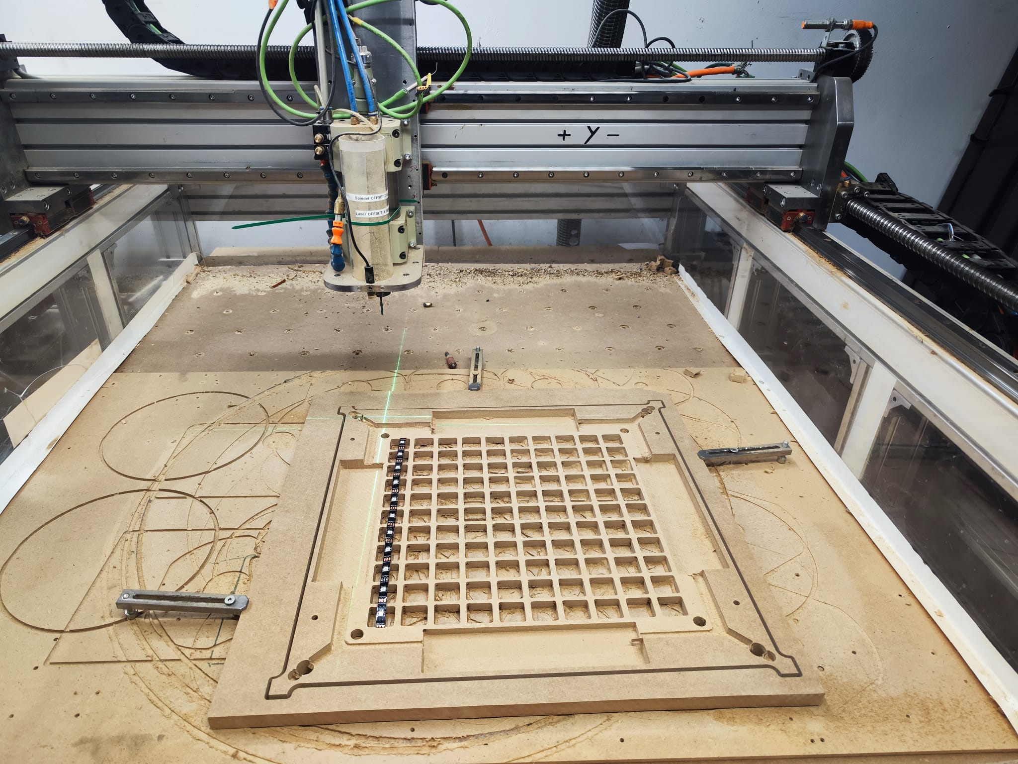

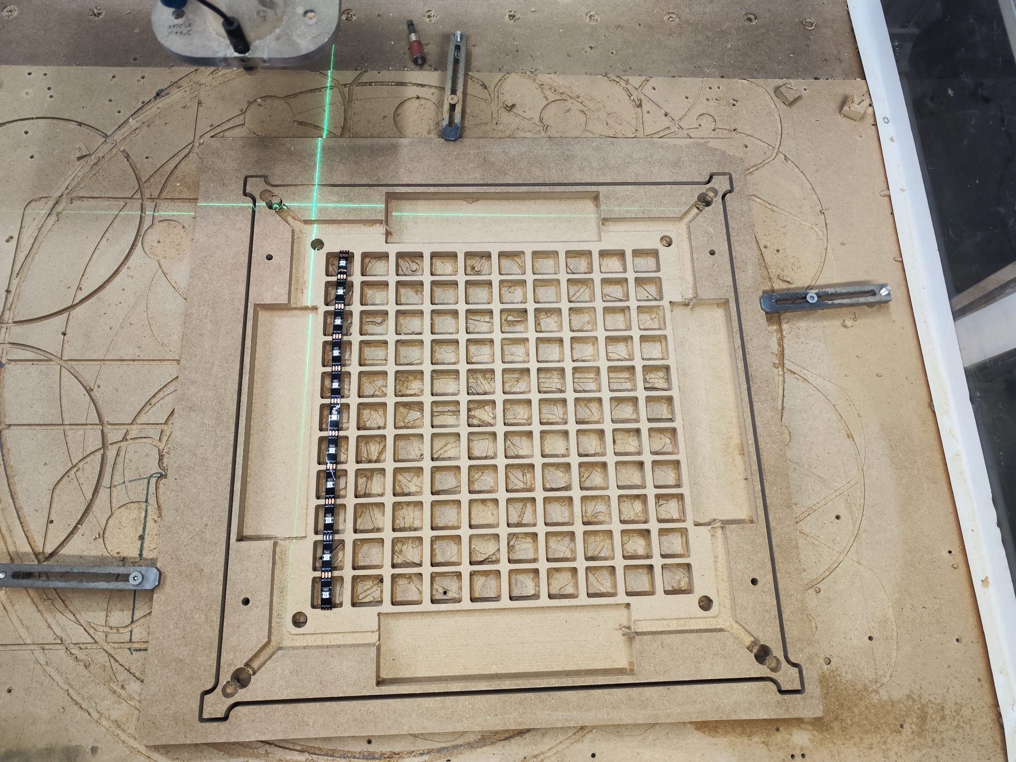

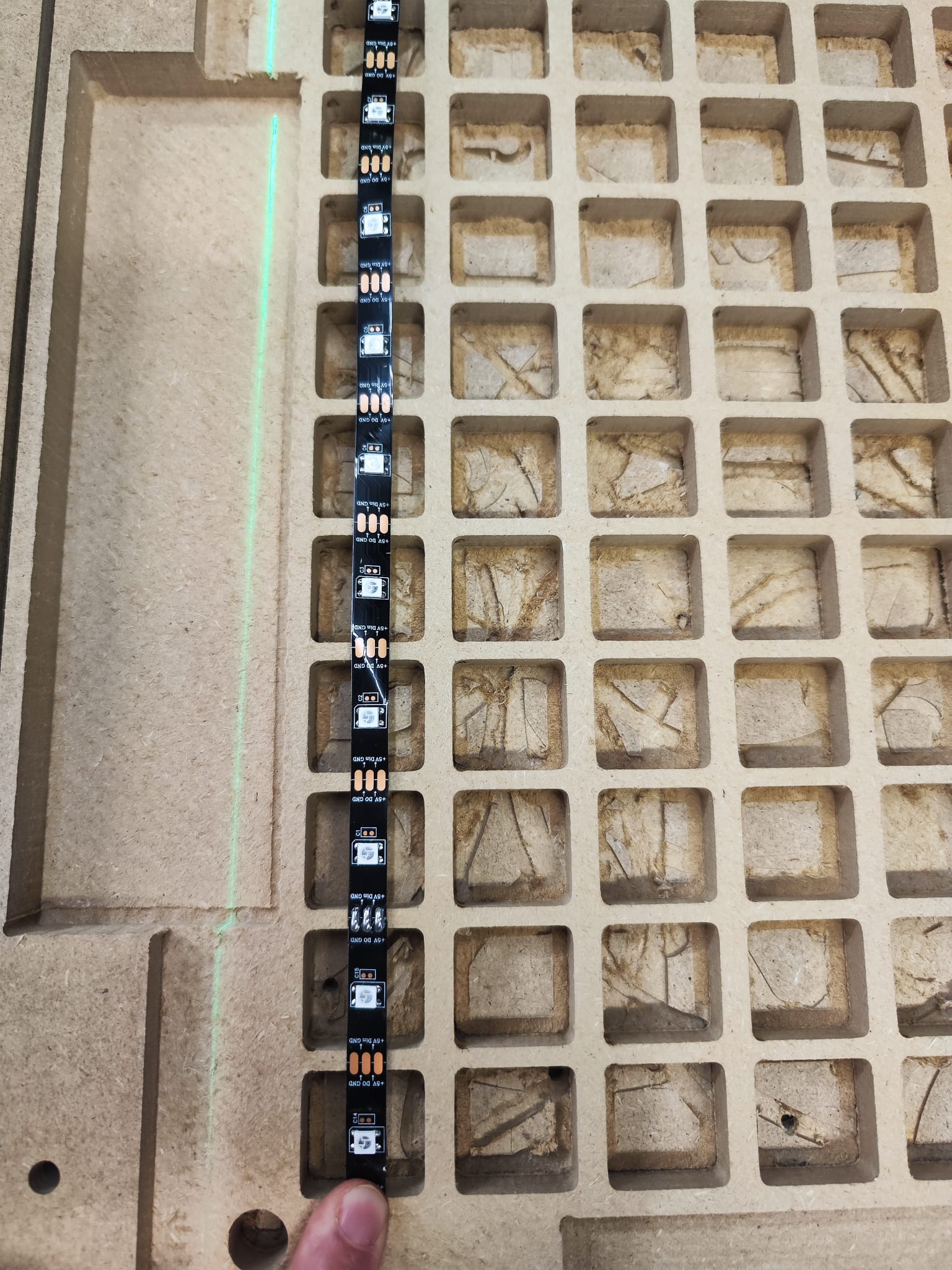

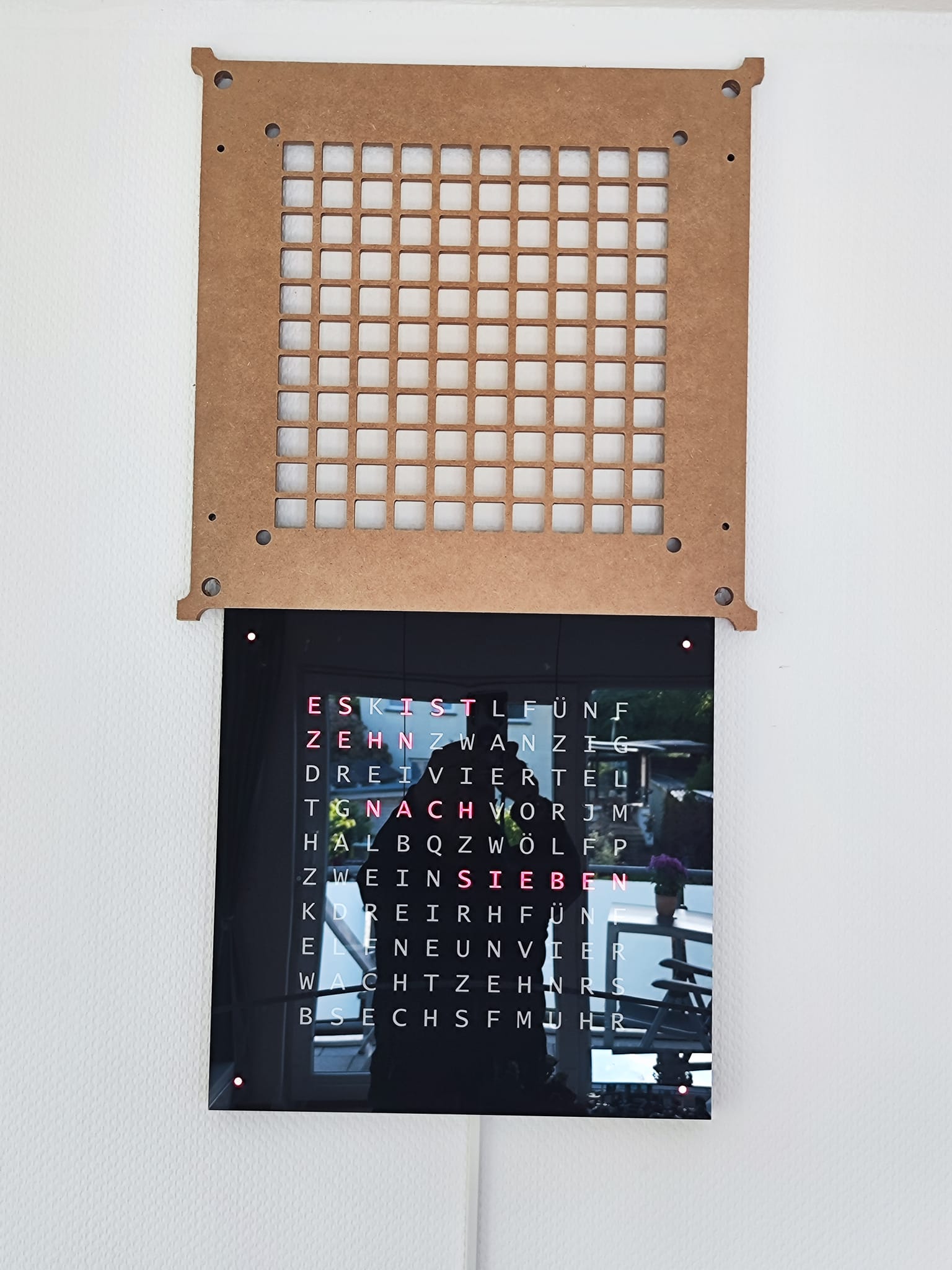

ich weiß nicht ob es jemand schonmal gemacht hat, aber ich hatte mich mal ran gewagt und den Rahmen der normalen 12h Wordclock so in der Größe modifiziert, dass nun auch normale WS2812B LED von der Teilung 30LED/m passen. Entsprechend wären keine Spezial angefertigten LED Streifen notwendig.
Wollte ich mal mitteilen. Für Feedback gerne offen.
Beste Grüße
Christoph
Hallo Christoph,
sehr schön! meine gut 10 Jahre alte WC12h gibt langsam auf (Farbfehler mancher Einheiten). Daher bin ich auch schon auf den Gedanken gekommen, neue/andere Stripes zu nehmen.
Welche Abmessungen hat denn Deine Variante bzw. die Frontplatte und wie hast Du die Front erstellt?

Hallo Michael, mit einfach umstellen wird es nicht getan sein. Die Vergleichsuhr auf dem Bild ist auch noch die erste Version mit getrennter Steuerplatine und den LED Streifen zum selber belöten.
Die neue Uhr oder der Rahmen sind 530mmx530mm Die Frontplatte ist ja etwas schwierig ohne verklagt zu werden. Werde mir aber privat wieder eine erstellen aus Acrylglas. Finde ich edler als Edelstahl.
Ganz ehrlich, du musst sowieso alles tauschen, daher macht Neubau vermutlich mehr Sinn. Mit den WS2812b und dem Blackpill Board deutlich einfacher geworden. Mit den nun passenden LED´s nun nochmal ein Stück einfacher.
Zur Not kann man die WS2812B auch in kleinen Schlaufen legen auf der Aluminiumplatte, um die Differenz auszugleichen. Aber schön ist das nicht. Benötigt werden knapp 3,6m LED Streifen.
Die Idee hatte ich auch schon mal, allerdings bin ich mit der Außenabmessung von 500x500 mm² ins Rennen gegangen - fand dann aber die Proportionen irgendwie unschön.
Habe mich deshalb dazu entschieden, die originalen Abmessungen (450x450 mm²) beizubehalten und LED-Streifenplatinen für WS2812 zu machen. Das Problem mit den falschen STM32 Blue Pills habe ich damit umgangen, dass ich eine vereinfachte Steuerung direkt bei JLCPCB habe bestücken lassen:
Beitrag "Re: WordClock mit WS2812"
Aber letztes Jahr hat sich keiner dafür interessiert ;-)

Andere Frage: Hat jemand schon mal LED-Streifen im Format 36 LEDs/m (LED-Abstand 27,8 mm) für WS2812 oder SK6812-LEDs layoutet? Ich wäre sehr an einem KiCAD-File interessiert. Die Verbindungsstreifen von sauttefk (https://github.com/sauttefk/WordClockStripeConnector) sind schon recht hilfreich. Andernfalls müsste ich selber mal zur Maus greifen :)
Weiterhin "happy clocking" Beroot

Andere Frage: Hat jemand schon mal LED-Streifen im Format 36 LEDs/m (LED-Abstand 27,8 mm) für WS2812 oder SK6812-LEDs layoutet? Ich wäre sehr an einem KiCAD-File interessiert. Die Verbindungsstreifen von sauttefk (https://github.com/sauttefk/WordClockStripeConnector) sind schon recht hilfreich. Andernfalls müsste ich selber mal zur Maus greifen :) Weiterhin "happy clocking" Beroot
Hi Michael/Beroot, ich hatte vor Ewigkeiten (Anfang 2017 laut Datum der Files) mal mit Hilfe eines Kollegen aus dem µC-Design meines alten Arbeitgebers ein Layout für Streifenplatinen mit Abständen passend zur 12h Display Matrix erstellt und auch fertigen lassen, da ich RGBWW SK6812 LEDs für die Schwiegereltern und mich selbst nutzen wollte. Ich glaube die Größen der Platinen/Abstände der LEDs orientierten sich an den dünnen Streifenplatinen, die Torsten G. gaaaanz früher mal in den Sammelbestellungen angeboten hatte, bevor daraus später die "custom" LED Streifen wurden.
Ich habe auch irgendwo noch Layouts für 15 LED Ambilight Versionen der Platinen, die ich alle mit den damaligen 12h/24h Sammelbestellungs-Zwischenböden verwendet habe.
Das Layout hänge ich dir mal hier an. Ist aber ein LED Abstand von 28.1mm.
Wenn ich mal schauen soll ob ich ggf. noch irgendwo ein paar leere Streifen für dich rumfliegen habe schick mir gerne eine PN...
