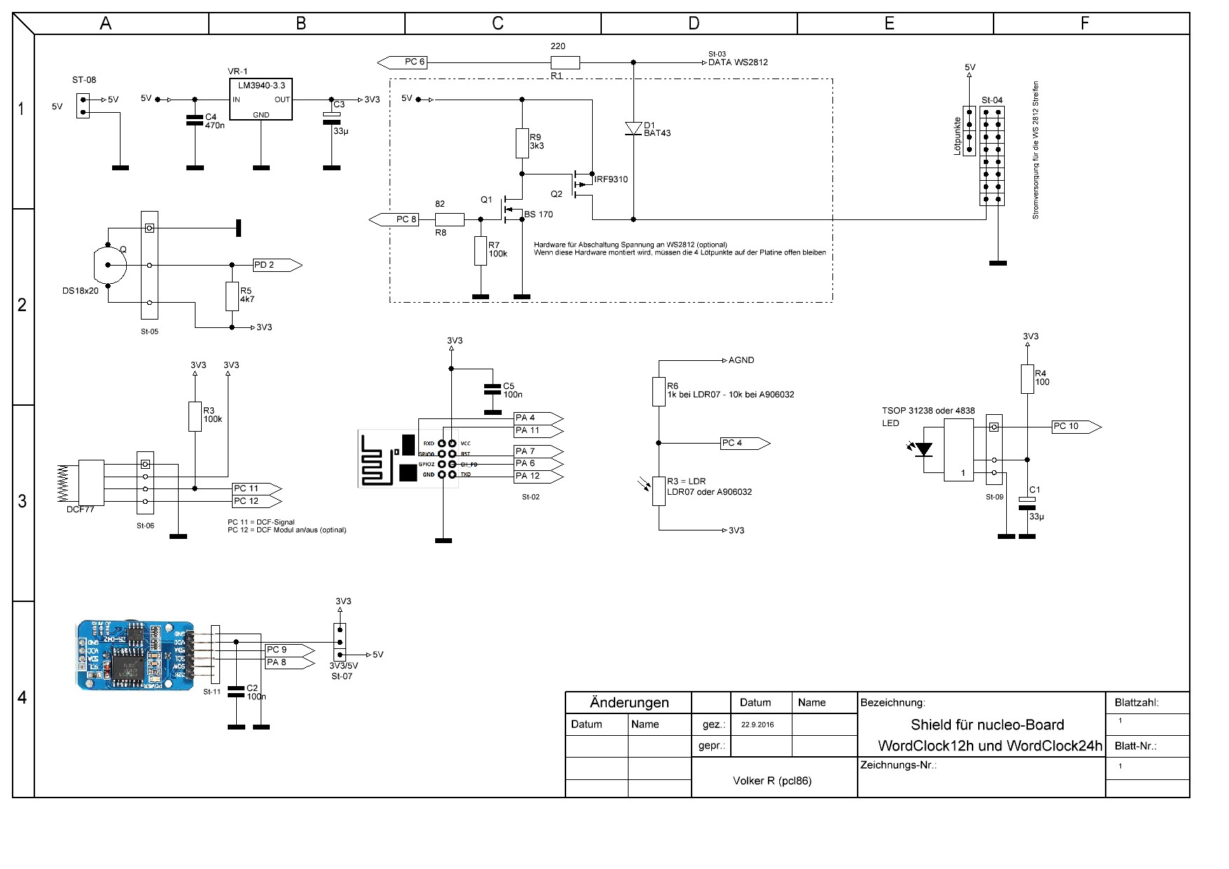

Matthias J. schrieb: > Auf dem Shield V2.1 ist mir nicht klar in welche Richtung die > Kondensatoren eingelötet werden müssen. Shield liegt vor mir, Schrift > nach oben, 8266 Anschluss oben links. Ist minus dann zur rechten Seite > und plus nach links von den 33uf Kondensatoren? Ich habe kein V2.1-Shield vorliegen und nur aus den Bildern ist das schwierig zu erkennen. Was aber sicher geht: Beide 33 µF-Kondensatoren liegen mit dem Minus-Pin an Masse/GND (siehe http://www.mikrocontroller.net/wikifiles/7/74/Nucleo-Shield.jpg). Mit einem Multimeter nachmessen, welcher der jeweiligen Pins mit Masse/GND/Minus der Versorgungsspannung verbunden ist. Bitte noch - falls für die Version deines Shields zutreffend - den Text zu diesem Bild beachten: http://www.mikrocontroller.net/wikifiles/5/51/NS_Bug-1.jpg
Martin M. schrieb: > Heißt das es schon ausreicht eine der freien +5v Leitungen des > flachbandkabels zu verwenden? Wirklich +5V auswählen, so weit wie möglich kürzen und an den Widerstand löten. Das andere Ende des Widerstandes kommt an den Data Pin am Shield. Isolieren. Fertig! > Gibt es an der Data Pin dann eine Reihenfolge...? > > Also > Data Pin - 1800ohm Widerstand+5v - Data Leitung zur ersten LED... > > Oder ist das egal? Ehrlich, diese Frage verstehe ich nicht. Mache es so, wie gerade weiter oben beschrieben.
Thomas G. schrieb: > Leider schlage ich mich immer noch mit den Esp-Problemen rum. > Ich habe schon mehrere Uhren im Einsatz und da habe ich das ESP immer > ohne Probleme beschreiben können. > Leider geht aktuell nichts mehr und ich habe schon vieles versucht. Tritt das Problem mit dem Flashen des ESP-Moduls nur bei einem bestimmten Shield auf? Wie wird dieses Shield mit Spannung versorgt? Ist auf diesem Shield die externe 3,3 V-Spannungsversorgung für das ESP-Modul in Ordnung? Hast Du evtl. noch Zugriff auf ein Shield, bei dem das ESP-Modul normal geflasht werden konnte? --> "Über Kreuz" testen.
Günter H. schrieb: > Wirklich +5V auswählen, so weit wie möglich kürzen und an den Widerstand > löten. Das andere Ende des Widerstandes kommt an den Data Pin am Shield. > Isolieren. Fertig! > Hab ich jetzt mal gemacht. Hatte noch 2x 4k7 Ohm Widerstände übrig, zu sehen links im Bild mit Schrumpfschlauch isoliert. Das Ergebnis ist leider immer noch ähnlich wie vorher, siehe Bild. Wenn ich im Webinterface Power off/on klicke geht nur die erste LED (also oben rechts von vorne) an und aus, ansonsten tut sich nix. Was kann ich jetzt noch machen?
Es hieß doch die +5v Leitung auf ein Mindestmaß kürzen. Gerade so das es bis zum datapin und dem Widerstand reicht.... Bei dir sieht die +5v Leitung unverändert lang aus.... So hab ich es verstanden;-) Und lt. Bild würden mir bei dir die Widerstände beim dcf + irmp (tsop) fehlen. Aber ob das Auswirkung auf die LEDs hat? Denke eher nicht.
Martin M. schrieb: > Es hieß doch die +5v Leitung auf ein Mindestmaß kürzen. Gerade so das es > bis zum datapin und dem Widerstand reicht.... Bei dir sieht die +5v > Leitung unverändert lang aus.... > > So hab ich es verstanden;-) Jetzt ist es so kurz wie möglich. Hat leider nix geändert. > Und lt. Bild würden mir bei dir die Widerstände beim dcf + irmp (tsop) > fehlen. Aber ob das Auswirkung auf die LEDs hat? Denke eher nicht. DCF hab ich nicht dran und den Widerstand beim TSOP sieht man nicht, weil das WLAN-Modul darüber hängt.
Günter H. schrieb: > Tritt das Problem mit dem Flashen des ESP-Moduls nur bei einem > bestimmten Shield auf? > Wie wird dieses Shield mit Spannung versorgt? Ist auf diesem Shield die > externe 3,3 V-Spannungsversorgung für das ESP-Modul in Ordnung? > Hast Du evtl. noch Zugriff auf ein Shield, bei dem das ESP-Modul normal > geflasht werden konnte? --> "Über Kreuz" testen. Ich habe mir mein eigenes Shield für die Uhr gebaut,welches auch schon in mehreren Uhren tadellos funktioniert.Tx und Rx habe ich auch schon vertauscht und ich habe neue Esp und schon vorher geflashte versucht.Ich habe mir auch extra eine Platine aufgebaut auf dem nur das Esp sitzt mit entsprechenden Tasten zum in den Programmiermodus zu kommen.Alles brachte aber leider Erfolg.Die Spannungsversorgung habe ich mit einem Ams 1117 wie in der Beschreibung realisiert. Diese Versorgung ist auf dem Oszi sehr stabil und bricht auch während des versuchten Flashvorganges nicht zusammen. In meiner Verzweiflung habe ich aber auch schon das Esp direkt ab Labornetzgerät versorgt was aber nicht besser war. Ich werde mal bei Gelegenheit noch versuchen mit einem Arduino Uno aufs Esp zu flashen. Oder hat sonst noch wer Ideen?

Eine Frage zu dem 1,8k Ohm Widerstand zwischen Data + +5v des Wannesteckers beim shield v1. Wenn alle Kabel des Wannesteckers im Einsatz sind, wo kann man die +5v abzapfen. Kann ich das am shield v1 auch an der separaten Pin Leiste anzapfen? Ist das dasselbe? Bei mir sind irgendwie alle Kabel des 16 Pin Wannesteckers im Einsatz. Fehler mit den LEDs habe ich bis dato ja noch keine gehabt.... Ich habe eine wc12h und habe damit +5v + gnd an jedem zweiten LED Streifen eingespeist. Und drei der vier Minuten LEDs hat eine eigene Versorgung. So komme ich auf 8*2(5v und gnd)....
Martin M. schrieb: > Wenn alle Kabel des Wannesteckers im Einsatz sind, wo kann man die +5v > abzapfen. Kann ich das am shield v1 auch an der separaten Pin Leiste > anzapfen? Ist das dasselbe? Ja. EDIT: Ganz klar ist mir jetzt nicht, was Du mit "separater Pin-Leiste" meinst. Ein Kandidat für 5V ist zum Beispiel die Stiftleiste an/auf dem Mini-Board selbst: unten rechts der 3. Pin von rechts. Steht auch +5V dran.
Martin M. schrieb: > Eine Frage zu dem 1,8k Ohm Widerstand zwischen Data + +5v des > Wannesteckers beim shield v1. > > Wenn alle Kabel des Wannesteckers im Einsatz sind, wo kann man die +5v > abzapfen. Kann ich das am shield v1 auch an der separaten Pin Leiste > anzapfen? Ist das dasselbe? > > Bei mir sind irgendwie alle Kabel des 16 Pin Wannesteckers im Einsatz. > Fehler mit den LEDs habe ich bis dato ja noch keine gehabt.... > > Ich habe eine wc12h und habe damit +5v + gnd an jedem zweiten LED > Streifen eingespeist. Und drei der vier Minuten LEDs hat eine eigene > Versorgung. > So komme ich auf 8*2(5v und gnd).... Ich hab einfach unten auf der Unterseite den Widerstand zwischen Data und dem ersten 5V Pin der LED Stromversorgung angelötet.
Danke für die Info. Bei mir ist es Pin 2 von rechts nach links. Pin 1 GND. Auf PIN 2 konnte ich +5v messen. Oder ist das der +5v Eingang und Pin 3 +5v Ausgang?? Wie gesagt habe ich shield v1 und meine die separate Pin Leiste auf dem shield v1
Martin M. schrieb: > Danke für die Info. Bei mir ist es Pin 2 von rechts nach links. Ich meinte auf dem Mini-Board selbst, nicht auf dem Shield. Siehe roten Kreis im Foto. Da ist es der dritte Pin von rechts nach links. Ist auch mit 5V beschriftet. Wenn Du auf Pin2 des Shields(!) auch 5V misst, dann prüfe mit dem Ohmmeter, ob beide Anschlüsse elektrisch identisch sind. Dann kannst Du Dir einen von beiden aussuchen.
Danke. Die zwei Pins (Pin 3 auf dem stm Board ) und Pin 2 auf dem shield an der Leiste.... habe ich zufällig durchgemessen.... Manchmal muss man einfach Glück haben... ;-) Passt! Jetzt kommt die Uhr an die Wand

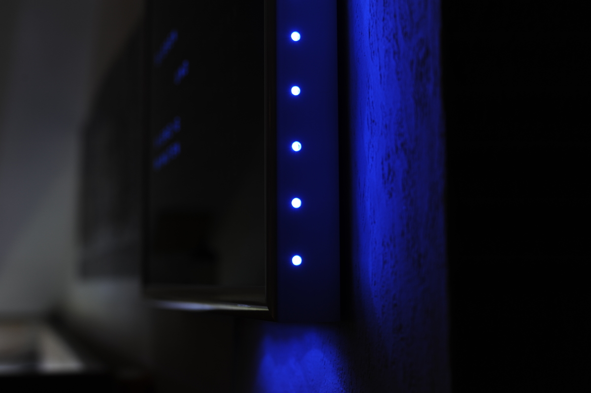

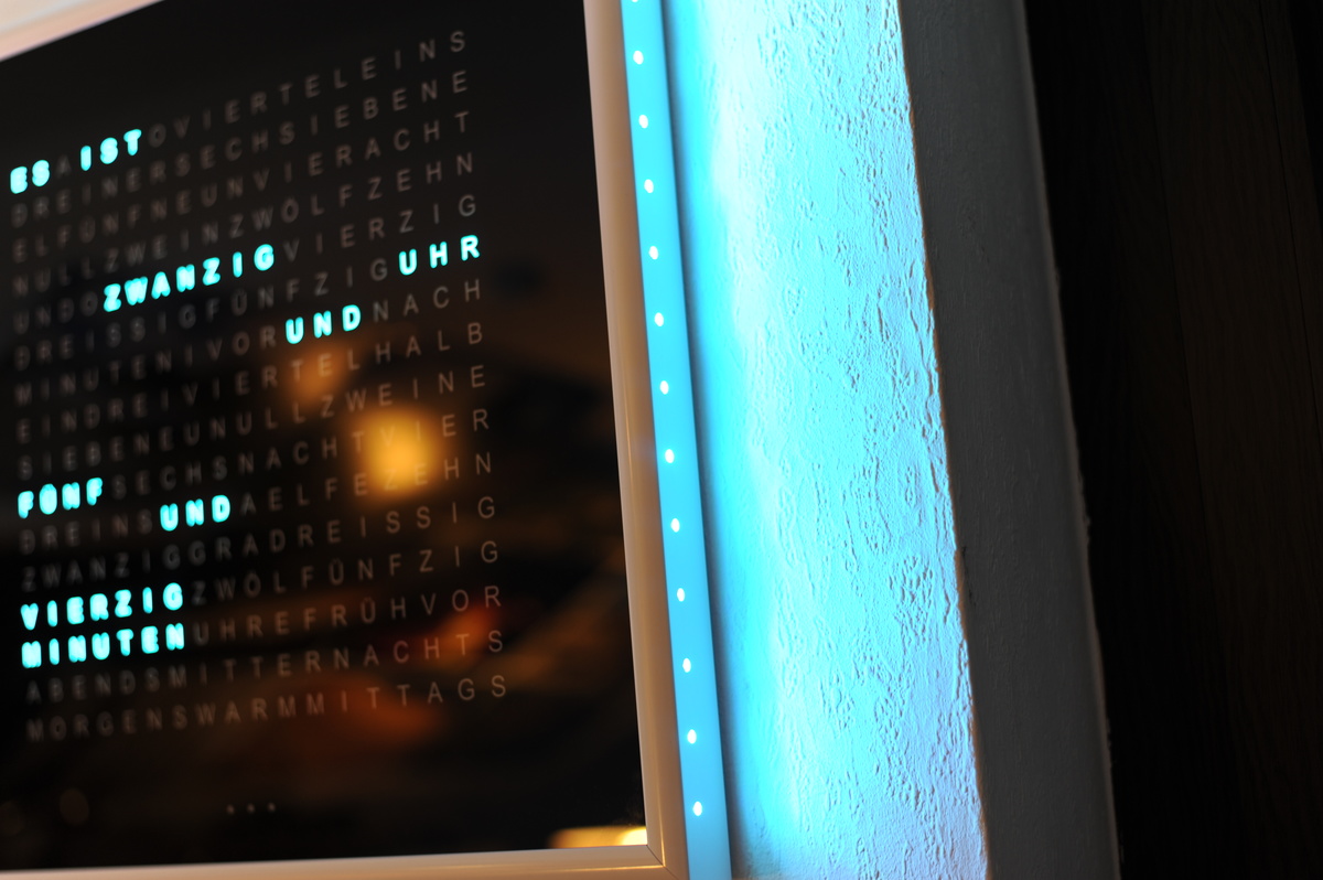

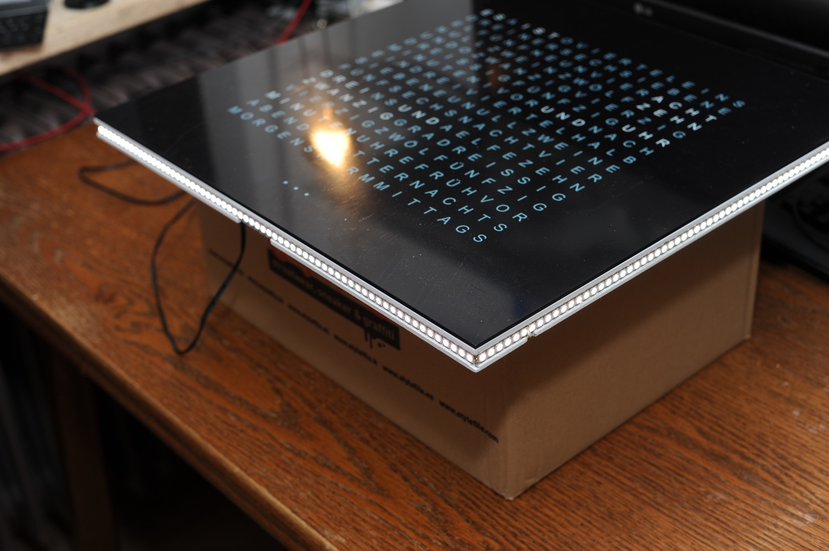

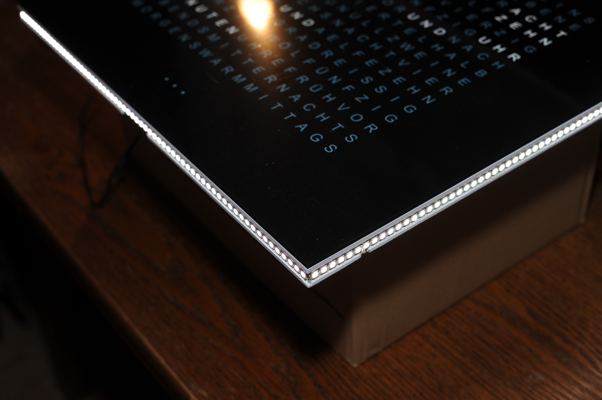

Anbei noch die Bilder des Ambilight der gerade entstehenden 24h-spezial. Der Kanal wurde mit der Oberfräse gemacht und die zwei Schlitze hab ich mit der Japansäge von Hand gemacht. Das sind SK6812 mit 144Led pro Meter. Ergibt pro Seite dann 64Leds und passt an den Ecken, bei einer Tiefe des Kanals von 2,7mm ganz genau, dass sich die Lötpunkte an den Ecken treffen. Warum 144Leds. Die waren übrig :-) Daher der komplette Aufbau einer SK. Und bei einer Umlaufenden Sekunde mit einer Fading-Funktion von 1-4Led vorne und hinten, sieht das bestimmt interessant aus. Da werd ich mich dann auch mal an der Software versuchen :-)
Sascha G. schrieb: > Das wäre was, was man auch ins Webinterface aufnehmen könnte wink Sorry. Der Schalter für den Compiler wurde bewusst gewählt. Sonst müssten sowohl der Treiber für die WS2812 und auch der Treiber für die SK6812 ins Flash - bei gleichzeitigem Gebrauch eines eigenen DMA-Buffers im RAM, welcher nicht gerade klein sind und den Großteil des Speicherverbrauchs darstellt. Da aber nur einer der beiden Treiber notwendig ist, ist es Unsinn, den jeweils anderen im Flash und im RAM "mitzuschleppen". Da der Anteil der Sk6812-User auch wesentlich geringer ist als der der WS2812-User, benutze ich den noch freien Flash und RAM lieber für andere Erweiterungen, von denen alle partizipieren können. Sorry, Du musst Dir den Source bei SK6812 selbst compilieren. Ich stelle schon jetzt bei jedem Release sechs Versionen zur Verfügung. Wenn ich jedesmal auch noch die SK6812-Treiber mitcompiliere, wären das insgesamt 12 Varianten. Aber vielleicht findet sich ja jemand, der bereit ist, nach Erscheinen eines Releases die jeweils anderen sechs Varianten durchzucompilieren und hochzuladen... Gruß, Frank

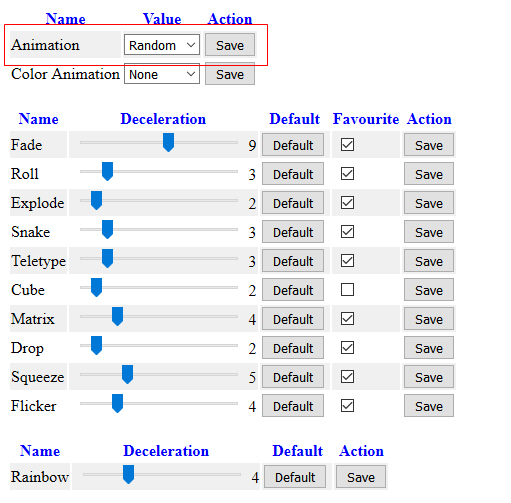

Hallo! Ich hätte da noch ein Verbesserungsvorschlag. Auf das rot markierte Feld könnte man doch verzichen, da man weiter unten seine Auswahl auch markieren könnte. So ist es doch doppelt gemoppelt, und verbraucht unnötig Ressourcen. Gruß Jan

Jan H. schrieb: > Auf das rot markierte Feld könnte man doch verzichen, da man weiter > unten seine Auswahl auch markieren könnte. Nein. Oben stellst Du eine Animation fest ein. Die Favourites sind nur für die Animation "Random". > So ist es doch doppelt gemoppelt, und verbraucht unnötig Ressourcen. Das verstehe ich nicht. Wie könnte man es anders machen? Ach, ich verstehe: Wenn man nur einen Favoriten auswählt, hat man denselben Effekt wie eine fest eingestellte Animation. Das gibt dann aber eine wilde Klickerei, wenn man von Fade auf Random und zurück ändern möchte... Jan H. schrieb: > Dann hab ich noch eine Frage! > > Angenommen man möchte was in den Dateien ändern die in der ESP-Firmware > enthalten sind. Womit und wie werden die neu gepackt? Im Unterverzeichnis ESP8266 findest Du das Arduino-Projekt. Zum Selbstcompilieren der ESP-Firmware brauchst Du Arduino (min. 1.6.5) plus Erweiterung auf ESP8266-Support. Im Netz findest Du die entsprechenden Anleitungen. Sascha G. schrieb: > Ich bau ja gerade eine SK6812 auf. Den Wink mit dem Zaunpfahl hab ich > verstanden :-) Prima. Kann ich auf Dich zählen? ;-)

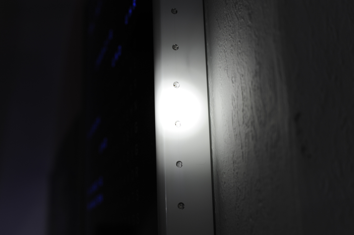

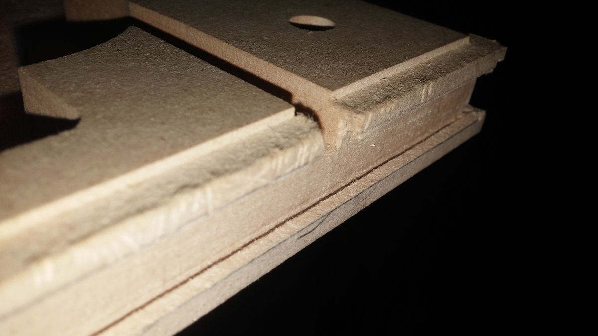

Frank M. schrieb: > Kannst Du mal ein Foto machen? Anbei der "alte" Rahmen. Da waren es 3mm Löcher. Der neue Rahmen hat 4mm Löcher und das ist der Profil 18 von oben. Hier reiche ich die Bilder heute Abend nach.

Sascha G. schrieb: > Anbei der "alte" Rahmen. Da waren es 3mm Löcher. > > Der neue Rahmen hat 4mm Löcher und das ist der Profil 18 von oben. > Hier reiche ich die Bilder heute Abend nach. Sehr saubere Arbeit! Sieht wirklich klasse aus. Günter H. schrieb: > Aber Rahmen und Ambilight sind keine gute Kombination. Diese Aussage ziehe ich zurück ;-)

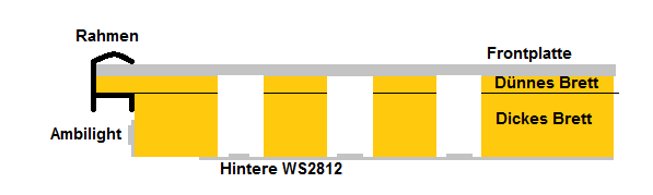

Ich habe mir gerade mal Gedanken dazu gemacht, wie man Ambilight und Rahmen vereinen kann. Die Skizze dazu im Anhang. Hauptsächlich ist der Gedanke, die Frontplatte mit einer dünneren Platte zusammen in einen dünneren Rahmen zu klemmen, damit diese beiden Teile miteinander verbunden sind. Die Dünne Platte könnte man mit einer dickeren verleimen, um somit den nötigen Abstand der LEDs zu der Frontplatte zu gewährleisten und um den Rahmen von der Wand weg zubekommen um dort das Ambilight zu montieren. Das ganze sollte auch ohne Oberfräse funktionieren, ich habe meine erste Wordclock mit dem Rahmen von Alutech mit einer Stichsäge und einem 15 mm Bohrer gefertigt, dem Ergebnis sähe man es kaum an, wenn ich besseres Holz verwendet hätte, das nicht so leicht bricht. PS.: Großartige Arbeit mit dem OTA Update, zumindest für die Uhren bei den "Bastlern" zu hause sehr wertvoll, die neuesten Features will zumindest ich immer sofort sehen ;) Beste Grüße

Sascha G. schrieb: > Und last but not least die Bilder vom neuen Rahmen mit 4mm Löcher. Das schaut richtig gut aus. Wie hast Du es hinbekommen, die Löcher alle so akurat zu bohren? Wenn ich das machen würde, wären die niemals alle in einer Flucht und im gleichen Abstand..... Bzgl WC24h und Ambilight: Wenn mir jemand eine Variante anbieten kann, wie der Zwischenboden so gestaltet werden kann, dass wir mit einer Variante für mit / ohne Ambilight auskommen, kann ich das gerne direkt bei meinem Schreiner anpassen lassen. Möchte nur ungern noch eine weitere Version der Böden anbieten - das ist mit den derzeitigen 5 Varianten schon nicht mehr einfach im Handling, damit jeder den bestellten Boden bekommt. Also her mit den Lösungen für WC24h mit Ambilight - sofern der Boden dann auch weiterhin von denen genutzt werden kann, die eine rahmenlose Variante bauen wollen und somit keine seitlichen Ausfräsungen gebrauchen können. Gruß, Torsten
Torsten G. schrieb: > Das schaut richtig gut aus. Wie hast Du es hinbekommen, die Löcher alle > so akurat zu bohren? Wenn ich das machen würde, wären die niemals alle > in einer Flucht und im gleichen Abstand..... Guten Morgen! Das Bohren der Löcher ist nicht das große Problem. Ausrechnen, anzeichnen, körnen und bohren. Bei bedarf oder kleiner Anzahl 60, wiederholen :-) Das Problem ist, dass nur selten auf ein 15Led Stück, keine Lötverbindung fällt. Dann muss man diese Lötverbindung auftrennen (mit dem Lötkolben) und nach dem exakten ausrichten der LEDs neu verbinden. Torsten G. schrieb: > derzeitigen 5 > Varianten Ich zähle im Artikel nur 3. Wirkt mein Kaffee noch nicht? ;-)

Sascha G. schrieb: > Gibt es denn Erfahrungen, was das Lackieren des Zwischenbodens angeht? > Geht da Lack aus der Spraydose? > Sollte hier vorher mit Füller oder mit Haftgrund gearbeitet werden? meinst du den Rand, den man Sieht falls man keinen Rahmen verwendet? Darüber mache ich mir bereits seit einer Weile Gedanken. Für mich gibt es im Moment zwei Optionen: - Lackieren - Bekleben mit Zierstreifen o.ä.
Sascha G. schrieb: > Gibt es denn Erfahrungen, was das Lackieren des Zwischenbodens angeht? > Geht da Lack aus der Spraydose? > Sollte hier vorher mit Füller oder mit Haftgrund gearbeitet werden? Ich habe auf die Kanten meiner Grundplatte (Multiplex-Holzplatte) Kantenumleimer aufgebügelt. Die gibt es im Baumarkt in großer Auswahl, sind schnell aufgebracht und haben eine sehr saubere Oberfläche.
Andreas I. schrieb: > meinst du den Rand, den man Sieht falls man keinen Rahmen verwendet? Ja genau das meine ich. Zierleisten oder die Abschlussleisten, welche man gerne an Arbeitsplatten "bügelt" sind leider keine Option, da ich ja eine spezielle Ambilightausfräsung habe. Beitrag "Re: WordClock mit WS2812" Zumal die ja noch auftragen, was zu einem Überstehen an der Frontplatte führen würde. Ich denke mal, dass lackieren das Rennen machen wird. Fragt sich nur, wie?! Da fällt mir ein... Wie behandeln die "ohne Rahmen" Uhren denn den Umstand, dass das Plexi rundherum an der Schnittkante nicht schwarz ist? Mit dem Edding angepinselt?
Sascha G. schrieb: > Wie behandeln die "ohne Rahmen" Uhren denn den Umstand, dass das Plexi > rundherum an der Schnittkante nicht schwarz ist? > Mit dem Edding angepinselt? Ich habe da gar nichts gemacht - war mir auch so dunkel genug. Falls doch: Wenn der Edding ein "CD-Marker" (Tusche auf Wasserbasis) ist, kannst du den verwenden. Es gibt aber auch "Eddings", die organische Lösungsmittel enthalten - diese können Acrylglas beschädigen...

Wenn ich mich recht entsinne - war reichlich zu lesen - ist der Zwischenboden insgesamt 29 mm (oder doch nur die Taschen???) dick. Wärmeabfuhr könnte auch ein Problem werden; MDF leitet Wärme nicht sehr gut. Dann noch Netzkabel... Also ich weiss nicht. Ein dünnes wandfarbenes Kabel dürfte zielführender sein. Evtl gibt es ja passende Steckergehäuse? Ja: http://www.ebay.de/itm/KEMO-STG20-Steckergehause-gros-Connectorcase-1-Stuck-pc-/252583043094?hash=item3acf1f6016:g:pncAAOSwYIxX~zI2

Sascha G. schrieb: > Ich denke mal, dass lackieren das Rennen machen wird. Fragt sich nur, > wie?! Hier https://www.mikrocontroller.net/articles/WordClock24h#Mechanik habe ich noch einen wichtigen Hinweis gesehen: Wenn man über keine Farbspritzpistole verfügt, verwendet man dafür Spritzfüller und Acryllack aus der Dose - jedoch unbedingt lösungsmittelhaltig und nicht auf Wasserbasis, damit die MDF-Platte nicht aufquillt! Da sich der Farbnebel weiträumig verteilt und überall anlegt, sollten die Spritzarbeiten vorzugsweise im Freien oder in einem leeren, gut belüfteten Nebenraum durchgeführt werden. In geschlossenen Räumen muss mit Atemschutzmaske gearbeitet werden! Wer sich das nicht antun will, kann die MDF-Platte selbstverständlich auch mit Pinsel grundieren und lackieren.

Thomas G. schrieb: > Wenn ich mich recht entsinne - war reichlich zu lesen - ist der > Zwischenboden insgesamt 29 mm (oder doch nur die Taschen???) dick. > Wärmeabfuhr könnte auch ein Problem werden; MDF leitet Wärme nicht sehr > gut. Dann noch Netzkabel... Also ich weiss nicht. Ein dünnes > wandfarbenes Kabel dürfte zielführender sein. Evtl gibt es ja passende > Steckergehäuse? > > Ja: > http://www.ebay.de/itm/KEMO-STG20-Steckergehause-gros-Connectorcase-1-Stuck-pc-/252583043094?hash=item3acf1f6016:g:pncAAOSwYIxX~zI2 Sascha G. schrieb: > Torsten G. schrieb: >> derzeitigen 5 >> Varianten > > Ich zähle im Artikel nur 3. Wirkt mein Kaffee noch nicht? ;-) 1 - Zwischenboden WC12h für Streifenplatinen ohne Ambilight 2 - Zwischenboden WC12h für Streifenplatinen mit Ambilight 3 - Zwischenboden WC12h für WS2812 ohne Ambilight 4 - Zwischenboden WC12h für WS2812 mit Ambilight 5 - Zwischenboden WC24h für WS2812 ohne Ambilight Und JA - die Böden für die Streifenplatinen werden immer mal wieder angefragt :) Michael V. schrieb: > ich habe in meine Uhr, WC12 mit SK6812 ohne Ambilight, folgendes > Netzteil verbaut: > https://www.reichelt.de/Schaltnetzteile-bis-150-W/SNT-RS-15-5/3/index.html?ACTION=3&LA=2&ARTICLE=137080&GROUPID=7264&artnr=SNT+RS+15+5&SEARCH=%252A > > Damit es in den Zwischenboden passt habe ich eine der Taschen mit einem > Dremel vergrößert. Das passt dann von der Höhe rein? Der Zwischenboden ist nur 19mm hoch und das Netzteil 28mm. Dann musst Du aber auch in die Rückwand (sofern Du eine verbaust) ein entsprechendes Loch machen. Schließ in dem Falle das Netzteil denn dann zumindest mit dem Rahmen ab oder steht das nach hinten über?
Torsten G. schrieb: > Das passt dann von der Höhe rein? Der Zwischenboden ist nur 19mm hoch > und das Netzteil 28mm. Dann musst Du aber auch in die Rückwand (sofern > Du eine verbaust) ein entsprechendes Loch machen. Schließ in dem Falle > das Netzteil denn dann zumindest mit dem Rahmen ab oder steht das nach > hinten über? Damit das Netzteil nicht übersteht habe ich, beim vergrößern der Tasche, auch den Boden um etwa 1-2 mm vertieft. Man kann das in im Bild links etwas sehen. Eine Rückwand verwende ich nicht.

Günter H. schrieb: > Noch schöner wäre aber, wenn an Netzteil und(!) Alu-Rahmen ein > angeschlossener Schutzleiter (gelb-grün) erkennbar wäre! Hallo Günter, ich kann Dich beruhigen, die Netzleitung auf dem Foto ist nur zum Testen der Uhr nach dem Umbau der LEDs angeschlossen. Wenn die Uhr an der Wand hängt ist mit einer Leitung mit WINSTA MINI Steckverbindern angeschlossen, selbstverständlich auch mit Schutzleiter. Es gibt auch am Rahmen einen Kabelschuh für den Schutzleiter, welcher auf dem Bild aber nicht zu sehen ist. Viele Grüße Micha
Michael V. schrieb: > Hallo Günter, > > ich kann Dich beruhigen, die Netzleitung auf dem Foto ist nur zum Testen > der Uhr nach dem Umbau der LEDs angeschlossen. > > Wenn die Uhr an der Wand hängt ist mit einer Leitung mit WINSTA MINI > Steckverbindern angeschlossen, selbstverständlich auch mit Schutzleiter. > Es gibt auch am Rahmen einen Kabelschuh für den Schutzleiter, welcher > auf dem Bild aber nicht zu sehen ist. Ok. Dann mach doch wenn möglich bitte noch ein Bild von dieser Verkabelung und stelle es mit den entsprechenden Hinweisen hier ein. Dann können sich auch Neueinsteiger daran orientieren. Viele Grüße Günter
0xef schrieb: > Halftransfer läuft im Prinzip so: Danke für die Hinweise. So hatte ich mir das auch schon anhand der dürftigen Hinweise im Netz zusammenreimen können. > Irgendwann ist der DMA auch mit der zweiten Hälfte fertig. > Jetzt kommt der normale Transfer-finished-interrupt. Hier musst du > schnell den DMA re-enablen, Das ist aber nur im NormalMode notwendig, oder? Ich dachte, der läuft im CircularMode durch? Aber okay, ich teste das einfach. > Du hast also immer einen halben Puffer berechnete Daten mehr da und > nutzt die Zeit die der DMA zum ausgeben dieser Daten braucht um wieder > einen halben Puffer neu zu berechnen. Ja, Prinzip verstanden. Ich werde das mal so umsetzen. > Inwiefern sich das mit dem auslesen des DS18B20 beisst, muss man mal > eruieren. Eventuell macht man den reinen Datentransfer eben nicht > während der DAM läuft. Das kriege ich schon mit einem Flag in den Griff. Seitdem ich nicht mehr auf die Antwort des Ds18xx warte, hat sich die Sache mit dem Timing deutlich entschärft. > Eine andere Beschleunigungsmöglichkeit wäre, mehr als einen Datenstrom > parallel auszugeben. Ich denke mir, dass das bei der WordClock nicht notwendig ist. Wenn wir irgendwann eine Matrix von 100x100 haben, kann man drüber nachdenken ;) Gruß, Frank
Michael V. schrieb: > Den Netzanschluß hole ich aus eine Wandleuchten Anschlußdose: > https://www.amazon.de/Kaiser-1048-00-Wandleuchten-Anschlu%C3%9Fdose/dp/B004JYGQ6A Die heissen glaube ich eigentlich Wandauslassdosen und sind in der Regel im Baumarkt ab ca. 0,25 EUR pro Stück zu bekommen. Wenns denn dann für Trockenbau sein soll sind die natürlich etwas teurer.

Hi Martin, starker Aufbau. Sieht extrem gut aus. Hast du die Möglichkeit bessere Bilder zu machen? Würde mich stark interessieren. Hast du die weiße Front oder eine Metallfront? Wie hast du die Front befestigt? Und vor allem, wie den Zwischenboden lackiert? :-) Gruß Sascha
Sascha G. schrieb: > Hi Martin, > > starker Aufbau. Sieht extrem gut aus. > > Hast du die Möglichkeit bessere Bilder zu machen? Würde mich stark > interessieren. > > Hast du die weiße Front oder eine Metallfront? > > Wie hast du die Front befestigt? > Und vor allem, wie den Zwischenboden lackiert? :-) > > Gruß > Sascha Hier die Bilder Farbe siehe ebenfalls Bild....Die farbempfehlung hab ich entweder von hier oder irgendwie über Google.... Mdf ist normal eine Wissenschaft für sich hinsichtlich lackieren/streichen. Daher nehmen die meisten ja auch diese aufbügel Dekore... Die Farbe Deckt auf mdf sehr sehr gut, aber trotzdem sind ein paar Durchgänge nötig. In den letzten Durchgängen habe ich nach Trocknung die Farbe erst grob angeschliffen und dann zum Schluss ganz fein, damit die endoberfläche auch glatt wird.... P.s. streichen bevor die Platte drauf kommt ;-) Die Edelstahlplatte habe ich mit Uhu 2 Komponenten Kleber + ein bisschen Silikon auf die mdf Platte geklebt und mit mehreren Hölzchen und Schraubzwingen festgezogen.. ich muss die Platte nun noch ein letztes Mal mit der Edelstahlpolitur behandeln.... Meine mdf Platte ist aber eine 50*50cm Platte die ich selbst mit Hand gefräst habe.... Aber das Prinzip ist dasselbe wie bei der 45*45...

Die Version 2.5.0 ist online, siehe WordClock mit WS2812: Download. Änderungen: - Zusätzliche Unterstützung von ESP8266 ESP-12F - Neu: Einspielen von Updates für ES8266 und STM32 über OTA ("over the air"). - Optimierungen der LED-Treiber zwecks Minimierung des RAM-Speicherverbrauchs. - Insgesamt 30 Varianten der STM32-Firmware verfügbar - Bugfix: Eingabe einer negativen Temperatur-Korrektur wird in einen positiven Wert geändert. Der Artikel WordClock mit WS2812 wurde ebenso angepasst. Neue Kapitel: WordClock mit WS2812: WordClock-Varianten WordClock mit WS2812: Update Viel Spaß, Frank

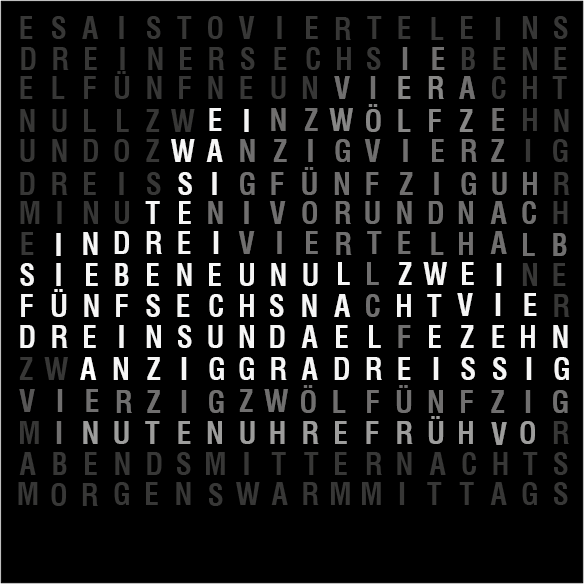

Hier schon mal die ersten Ideen.
Thomas G. schrieb: > Hier schon mal die ersten Ideen. Bravo. Gefallen mir wirklich gut.
Wow! Das gefällt mir auch richtig gut! Vielleicht Sollte ich mich doch mal an der WC24 versuchen ;-) Andere frage: hat zufällig noch wer 4 shields für das kleinere Board rumliegen? Falls nicht müsste ich mich der Sammelbestellung anschließen. Danke im Voraus.
