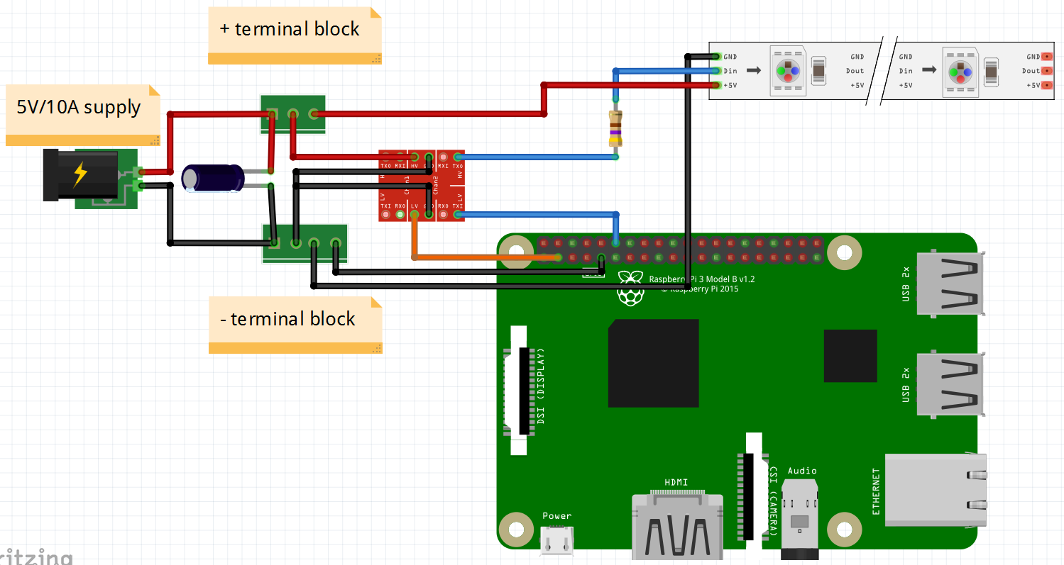

Variante 1: Data Line vom Strip direkt am Pin 18 des Raspberry

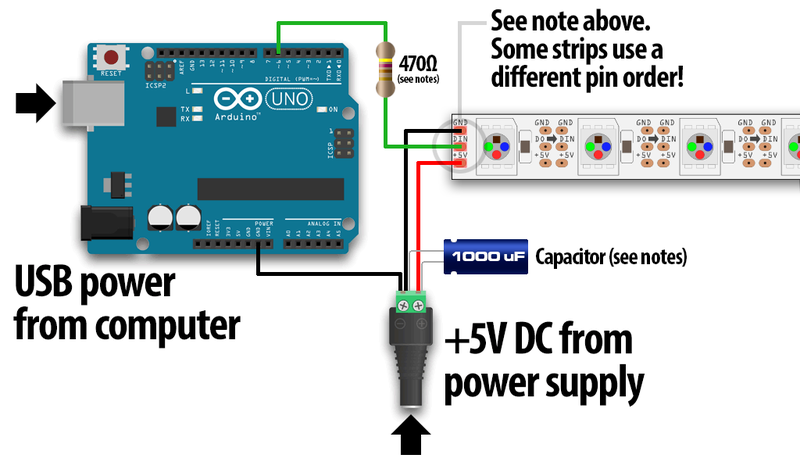

Variante 2: 330 Ohm Widerstand direkt am Data Input der LED'S
(Link: Beispiel mit einem Arduino der 5VDC anstatt die 3.3VDC vom RAS am
PWM liefert)
https://cdn-learn.adafruit.com/assets/assets/000/030/892/medium800/leds_Wiring-Diagram.png?1456961114

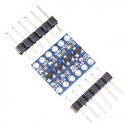

Variante 3: Logic Level Converter am Pin 18 um die 3.3VDC auf 5VDC
anzuheben. Hier ist fraglich, ob nicht wiederum ein kleiner Widerstand
auf die Datenleitung einzubauen ist.
https://i.stack.imgur.com/fXj79.png
http://www.ebay.com/itm/10x-IIC-I2C-Logic-Level-Converter-Bi-Directional-Module-5V-3V-for-Arduino-TE718-/192151764589

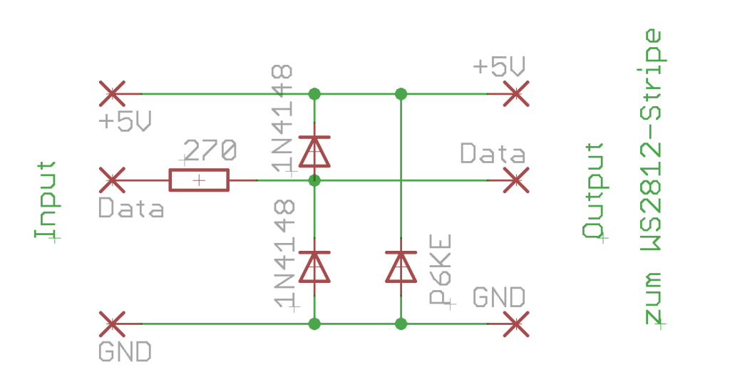

Variante 4: WS2812b - Schutzschaltung einbauen (siehe Link), was aber
wiederum nur 3.3VDC liefert und nur Spannungsspitzen ausbügelt.
http://www.led-studien.de/schutzschaltung-fuer-ws2812-pixel/

Du kannst natürlich jede Form von Level Shifting nutzen um das Signal
anzuheben. Dazu gibt es hunderte von Beiträgen im Internet, bspw.
https://electronics.stackexchange.com/questions/127606/simplest-uni-directional-level-shifter-3-3v-5v

> Außerdem bauen manche einen Stabilisierungskondensator parallel zur
> Spannungsversorgung ein, andere wieder nicht.
Normalerweise unnötig. Falls das NT schwach ist oder nicht gut
ausregelt, kann er helfen.

Wenn du die normalen WS Stripes nutzt, ist da vor jeder LED schon ein C
mit drauf, als auf Kondensatoren kannst du eigentlich voll verzichten.

Die WS2812 (ohne B) hatten keine Schutzdioden am Datenpin. Gerüchteweise
sind die bei Schaltungsfehlern sehr leicht abgeraucht (Nein, ich habe
das nicht getestet... ehrlich).
Die WS2812B haben diese Dioden und halten dementsprechend mehr aus. Ich
denke daher reicht für die ein Widerstand in der Datenleitung.

Ansonsten einen Levelshifter, Schutzwiderstand in der Datenleitung und
dem Kondensator in der Spannungsversorgung.
