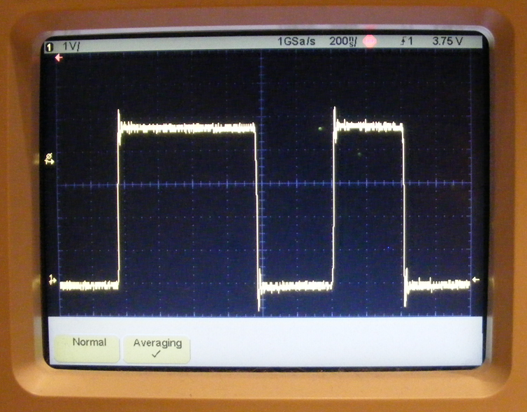

Dann haben wir schon die Over- und Undershots nachgemessen.( Auf der
Datenleitung. Brachte aber auch nichts ungewöhnliches.

Die Signalform habe ich mit einem 1GS-DSO geprüft, Zeiten und Flanken
sehen gut aus, Interrupts sind deaktiviert, die Bits werden per
Assembler-Schleife rausgeschoben. Die Library dürfte von Tim stammen,
der ja auch schon weiter oben gepostet hat, den Code habe ich nur
überflogen, nicht im Detail geprüft, da das Scope-Bild dem erwarteten
Signal entsprach.

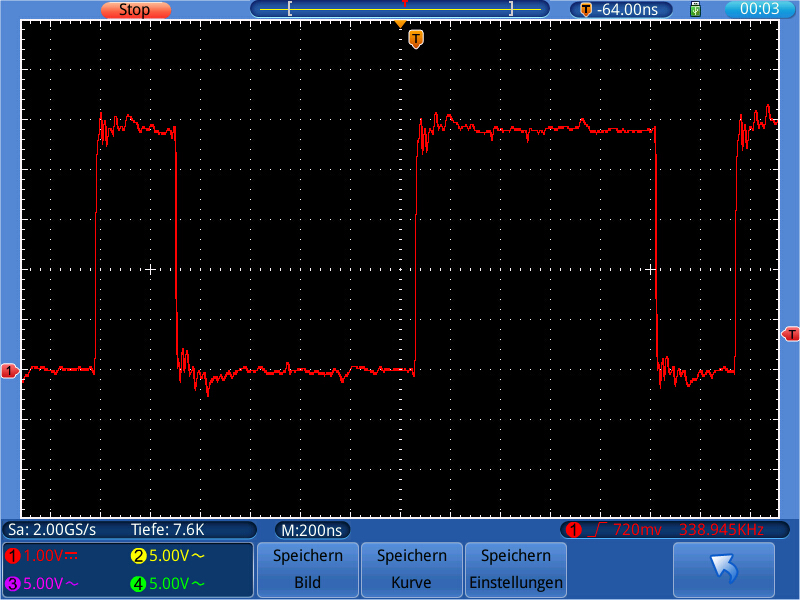

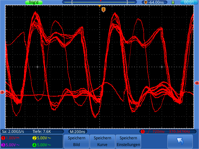

von Rene G. (1001led)
Das SDS8204 ist eingetroffen. Habe mal das Signal beim Ausgang des
Controllers gemessen. Bild 1 sieht soweit nicht schlecht aus. Dan mal
das Signal am Strip. Bild 2 und 3. Ist ja fast ein Wunder, aber der
Strip läuft. Wenn die Motoren zusätzlich laufen messe ich keine starken
veränderungen. Der Strip gefriert in der Farbe, und nur die erste LED
wechselt die Farben.
Wie kriege ich das Signal wider einiger massen anständig hin?
von Tim  . (cpldcpu)
Tobias Franke schrieb:
> Das optimale Timing für den '1'-High-Puls (passend für beide Typen
> WS2812 und WS2812B) mit einem 16MHz Prozessor wäre dann wohl ein
> High-Puls mit 750ns oder 812.5ns Länge.
Ich habe in der Lib jetzt 900ns genommen, da es nach oben keine
wirkliche Grenze gibt. Damit sollten eigentlich alle LEDs funktionieren.
von Tim  . (cpldcpu)
Hübsch, sieht auf den ersten Blick nach schönen Reflexionen aus. Wie
lang ist die Leitung denn? Allerdings wäre ich mir noch nicht sicher,
dass das wirklich das Problem ist.
Bist Du sicher, dass es nicht an der Stromversorgung liegt? Elko am
Strip?
Schon das hier probiert?
Beitrag "Re: WS2812 und WS2812b Qualitätsprobleme!"

@Rene:
Wie hast du bei den Scope-Bildern den Gnd-Anschluß durchgeführt? Mit der
langen Gnd-Peitsche mit der Krokoklemme? Falls ja, wiederhole die
Messungen bitte mal mit der kurzen Gnd-Feder, die jedem Tastkopf
beiliegt. Bei den schnellen Anstiegszeiten wird das wichtig...
Ansonsten tippe ich auch auf Reflektionen, setz doch mal einen
Serienwiderstand (wie oben weiter beschrieben) direkt hinter deinen
Controller, und miss dann mal am Strip.
Am Controller ist die Anstiegszeit praktisch nicht zu erkennen, am Strip
beträgt sie fast 200ns. War bei der Messung am Controller der Strip
parallel angeschlossen? Dann deutet das auf eine massive Fehlanpassung
hin. Aber mach erstmal die Messung mit dem Serien-R... Variiere solange,
bis die Overshoots weg sind...
Wie sieht denn die Vcc gegen Gnd am Strip aus? Bei mir war kein Elko
nötig, die vielen 100nF auf dem Strip reichten, aber guck da auch mal
mit dem Scope hin.
DI einzeln zu führen und zu schirmen kann helfen, wenn die Störungen von
Vcc oder Gnd einkoppeln, bei einer Fehlanpassung kann die erhöhte Last
für den Treiber das Problem aber auch verschlimmern.

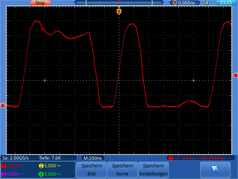

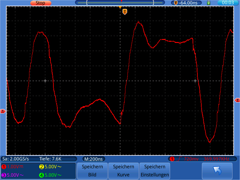

Hab die Messung nochmals mit der Feder gemacht. Gleiches Bild. Wider
Bahn 2. Bei Bahn 7 sieht das ganze wesentlich besser aus, trotzdem
Probleme mit dem Strip.
Hab das flirren am ende des Strip fast wegbekommen. Musst die Shottky
Diode gegen 5V plus wegnehmen. Werde mal alle Problemstrips mit Shottky
und 330Ohm bestücken, und nachfragen wie sich die Strips während dem
Betrieb verhalten.
Noch ein Bild 1 DIN mit 330Ohm und Shottky gegen GND, die minusströhme
werden gegen GND abgeleitet. Bild 2 mit 2 Shottky Dioden und 330 Ohm,
aber mit dem Flirren bei Orange am Ende des Strip.
von Tobias F. (colonel2601)
Der Serienwiderstand muss direkt an den Controller, also VOR die Leitung
zum Strip, nicht an den Strip, da hat er praktisch keine Wirkung. Die
Overshoots sollten bei richtigem Widerstand auch ohne die Schottkys
schon fast weg sein. Gerade nicht so wie auf Bild 1.
Nur wenn per Serienterminierung das Signal nicht ausreichend gut
übertragen werden kann, dann muß der Serienwiderstand so klein gemacht
werden, dass die Signalflanken gerade nicht zu schlapp werden, und die
übrig gebliebenen Overshoots werden dann von den Schottkys
glattgebügelt.
Wenn die Datenübertragung zur ersten LED dann gut funktioniert, also
praktisch Rechtecksignale am DI ankommen, ohne Störungen vor allem in
den Flanken, dann kann ein weiteres Flirren eigentlich nur noch von der
Vcc, einer Gnd-Anhebung oder von der Programmierung herrühren.
Bild 2 sieht eigentlich gut aus, warum da ein Flirren entsteht, und das
weg ist, wenn die Schottkys gegen 5V entfernt werden, ist mir nicht
klar. Gerade Orange wird ja durch Grün und Rot erzeugt, also den LEDs
mit der geringsten Flußspannung. Oder wird noch Blau zugemischt, um die
Helligkeit zu erhöhen? Das würde am ehesten flimmern, abhängig von
absinkender Vcc und steigendem Gnd, wegen der Ströme der anderen LEDs.
Wird das Flimmern stärker, wenn alle LEDs heller angesteuert werden,
v.a. In Weiß?
Die Widerstände beim Controller ergibt ganz andere Werte. 330ohm sind
definitiv zu hoch. Ohne Shottky-Dioden sind 100ohm gerade richtig. Setze
ich die zwei Shottky-Dioden ein darf ich keinen zusätzlichen Widerstand
mehr einsetzten, sonnst flimmern die Strips. Bahn 1 mit 100ohm am
Controller ohne Shottky, Bahn 2 ohne Widerstände mit zwei Shottky. Bahn
3 bis 10 Problemstrips mit 330ohm am Strip und Shottky gegen GND. Mal
sehen was das Wochenende bringt. Die Strips mit den 330ohm am Strip und
Shottky gegen GND sind gut gelaufen.
